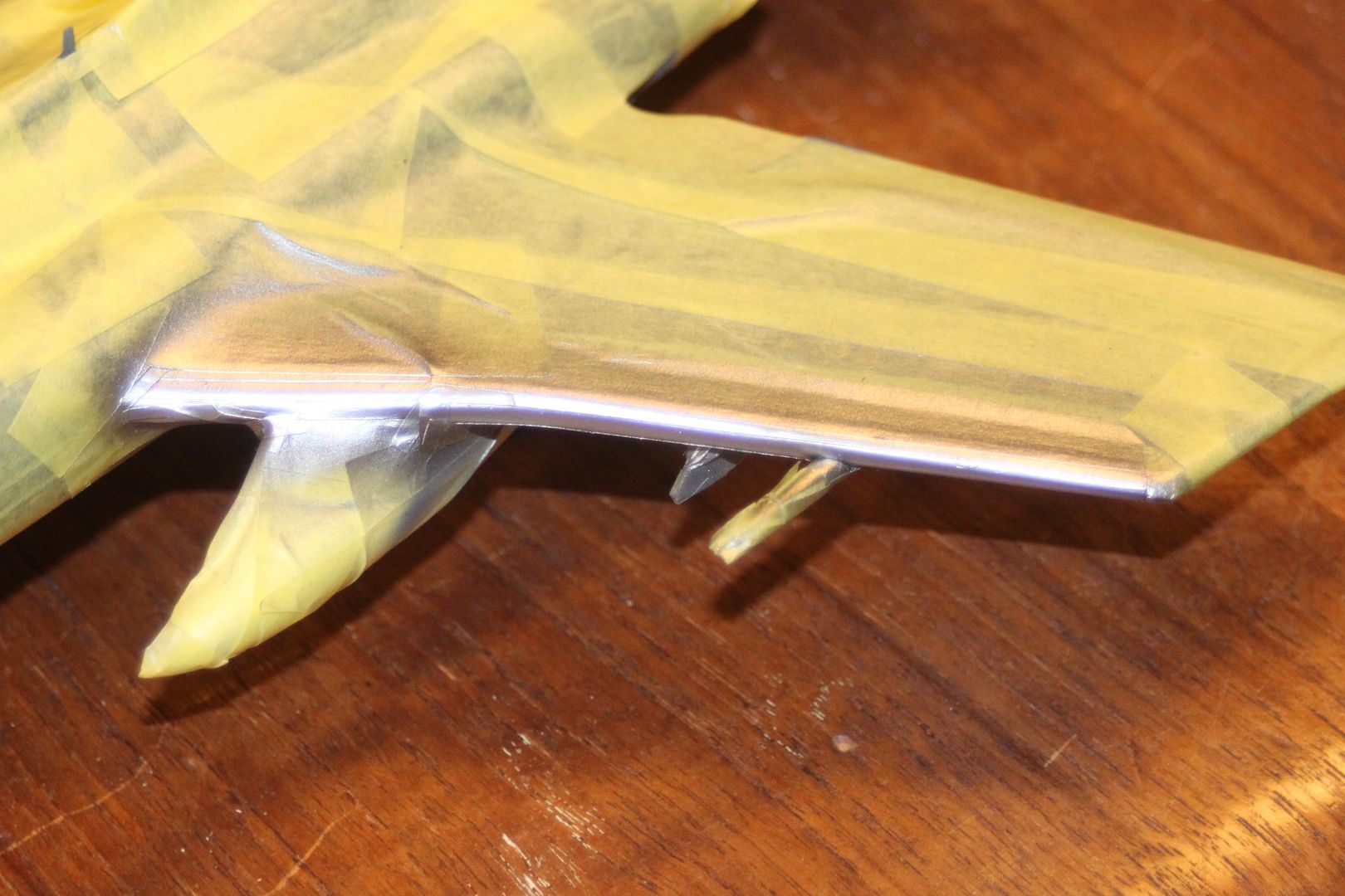

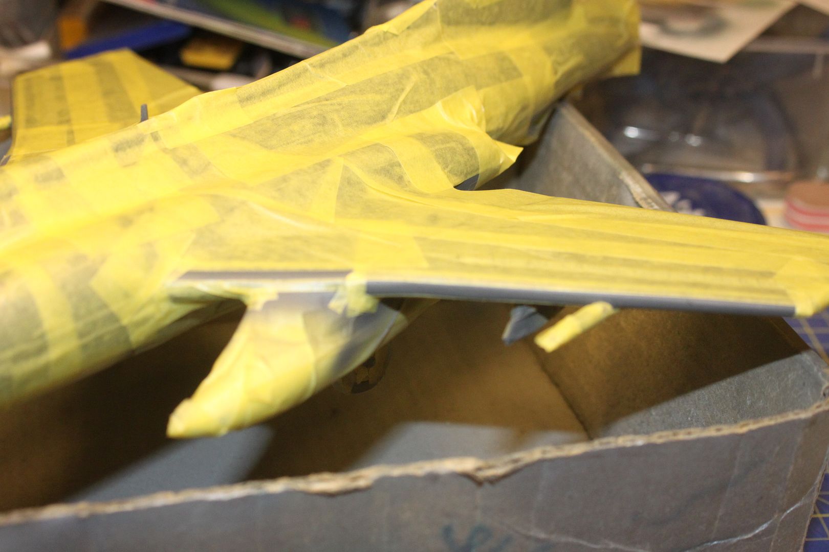

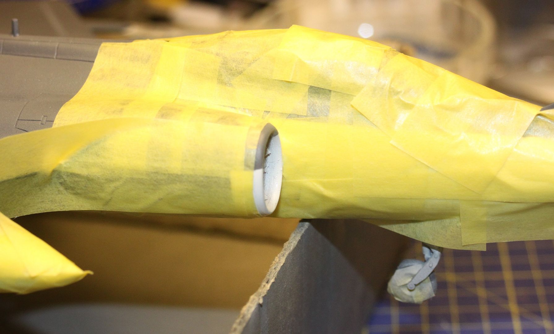

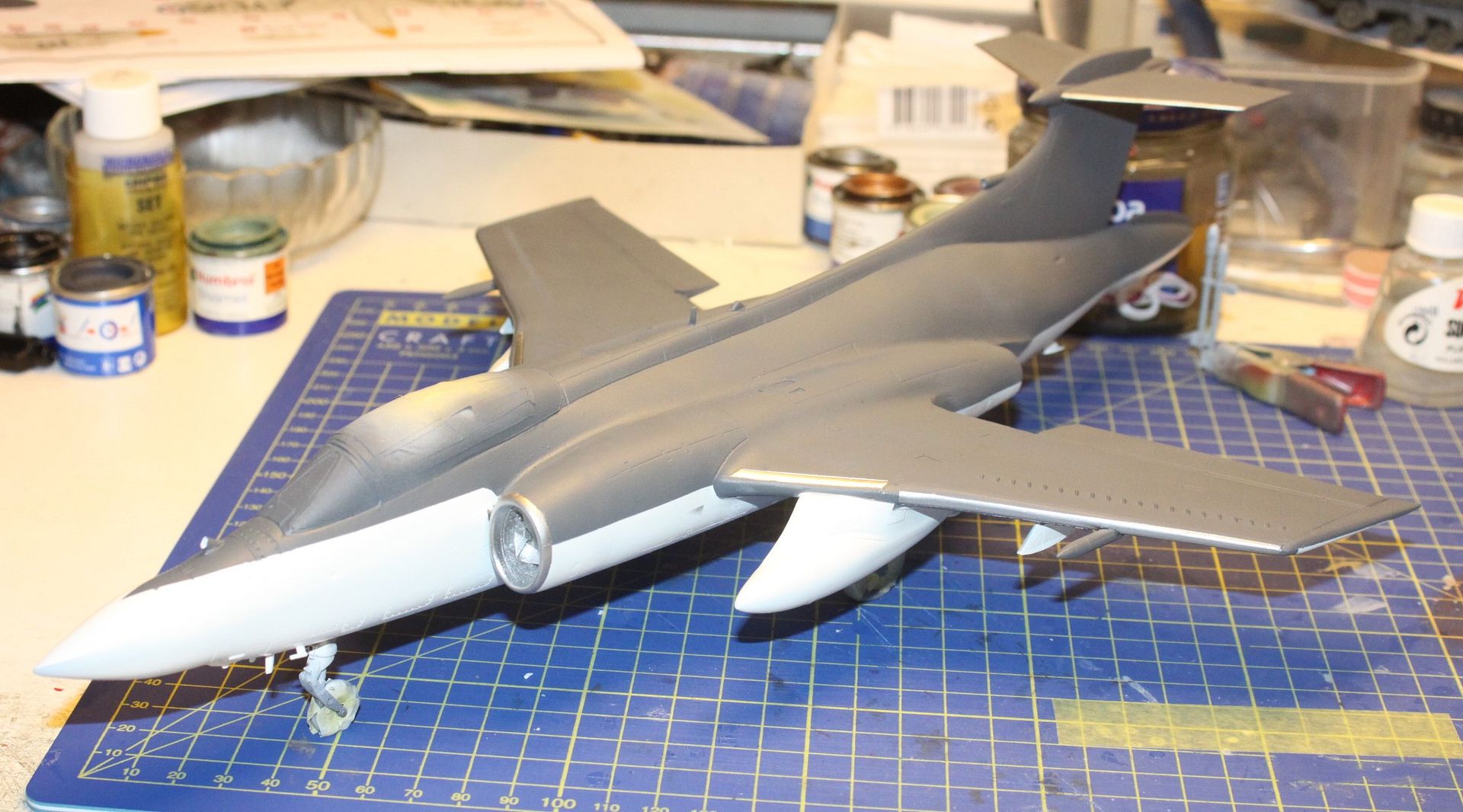

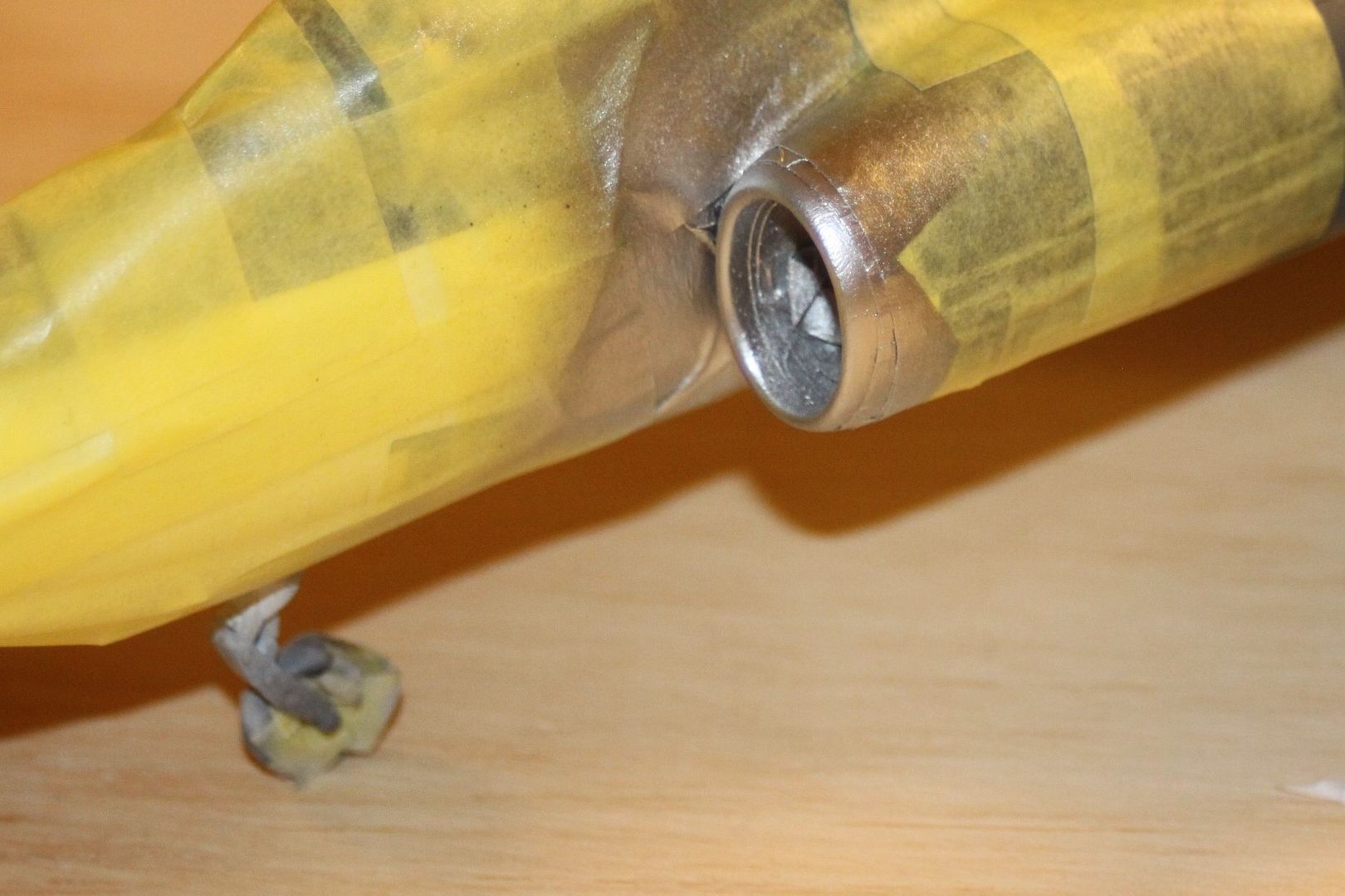

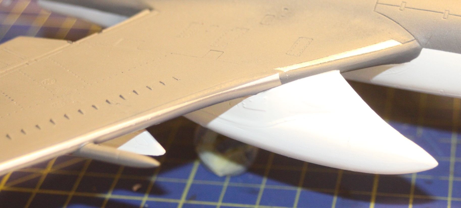

Ok, nu skall alla vingframkanter och ringarna runt luftintagen målas, det betyder naturligtvis ännu mera maskering!
Vi börjar framifrån.

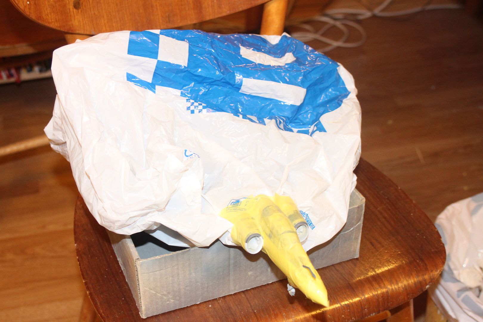

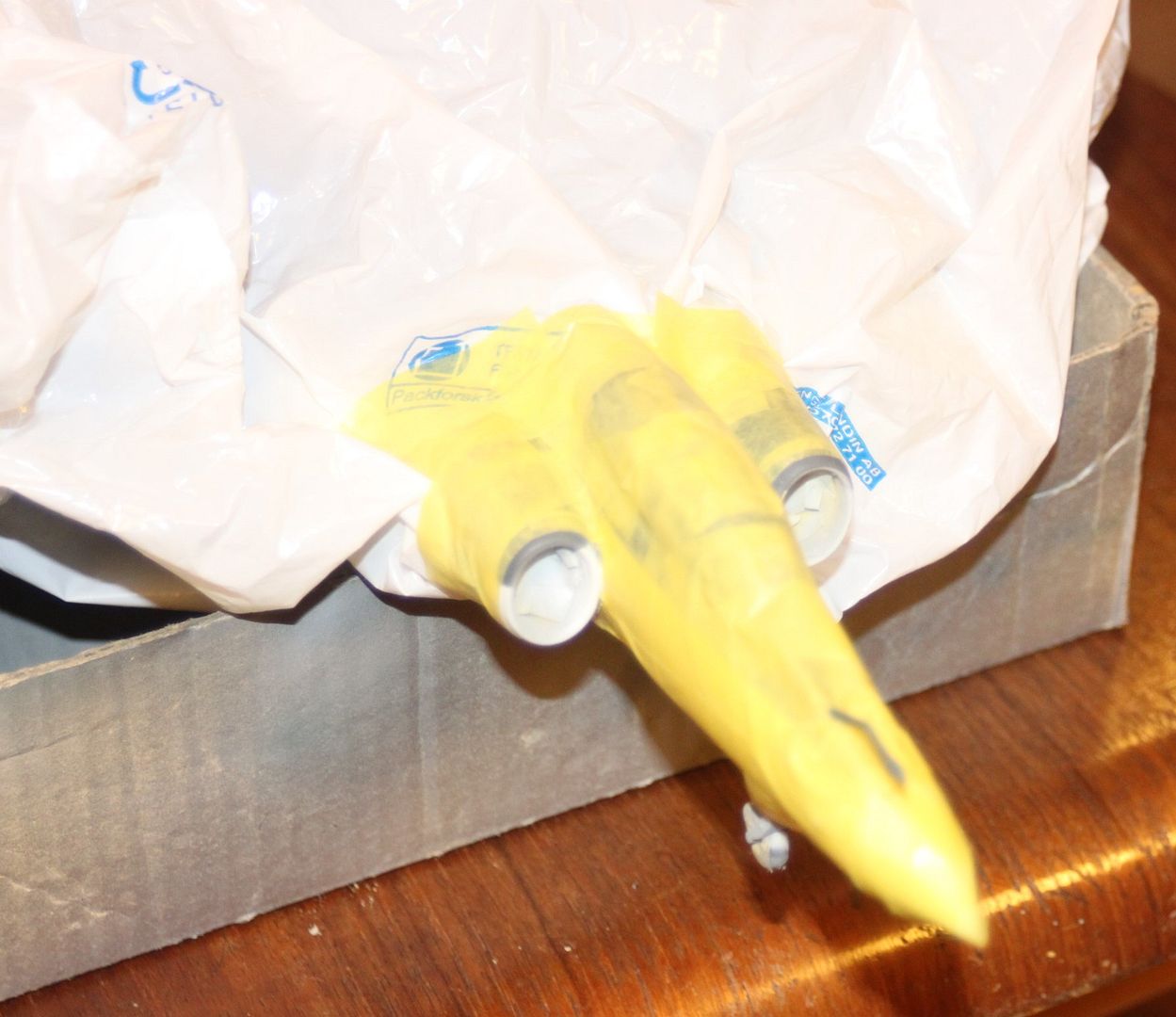

En plastpåse med hål I botten är ett väl beprövat och mycket effektivt maskeringskydd!
De här ringarna skall vara riktigt blanka, så polished Aluminium är det som gäller här, men först måste det grundas med Alclad Gloss base.
Jag hade aldrig testat att måla Gloss Base över vanlig Humbrol förut, men det gick bra.

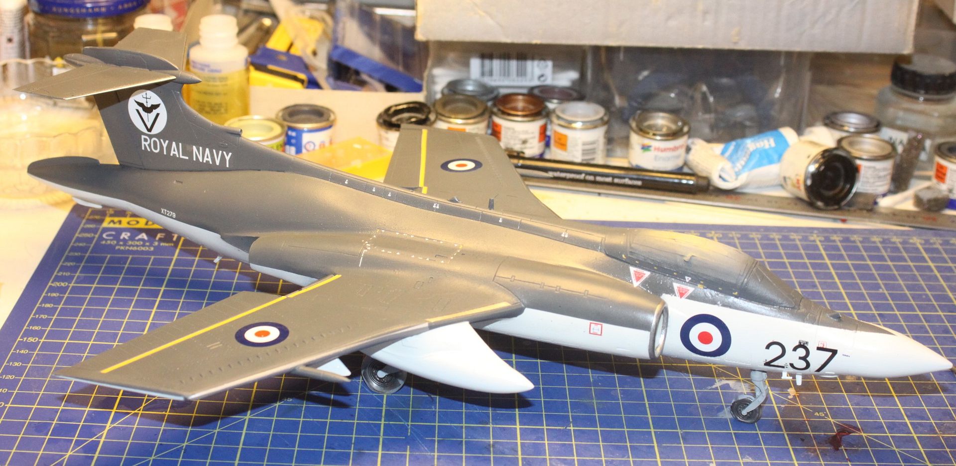

Efter det kunde jag blåsa på Polished Aluminium, här är “maskeringen” (påsen) redan avlägsnad.

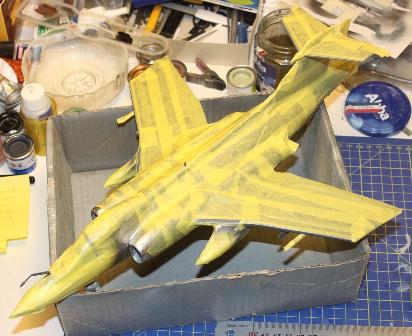

HELA kärran maskerades för de sista vingframkanterna, den här modellen måste käkat upp pen halv rulle tejp!

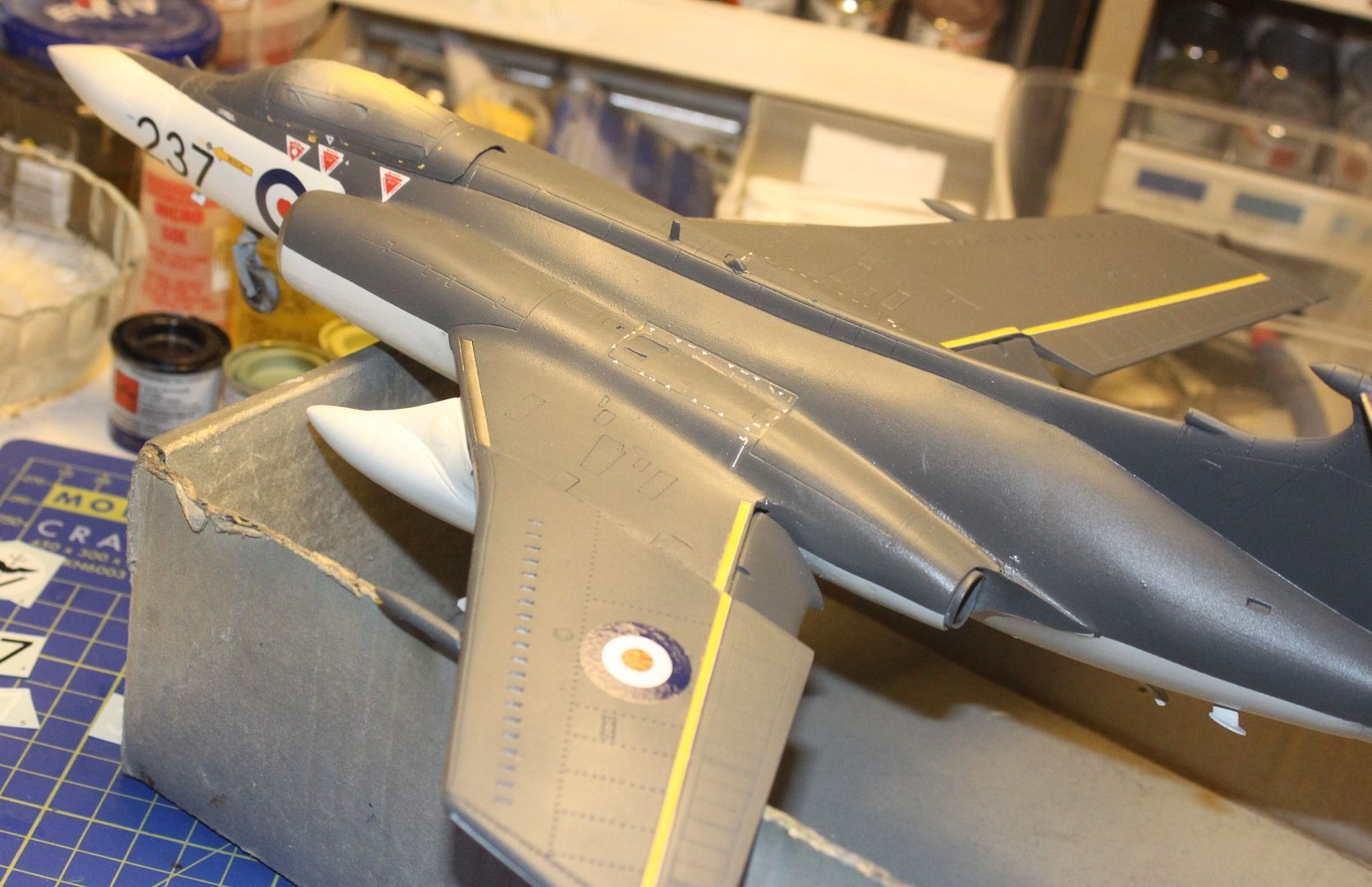

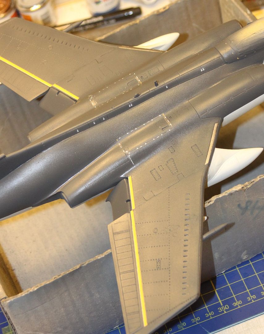

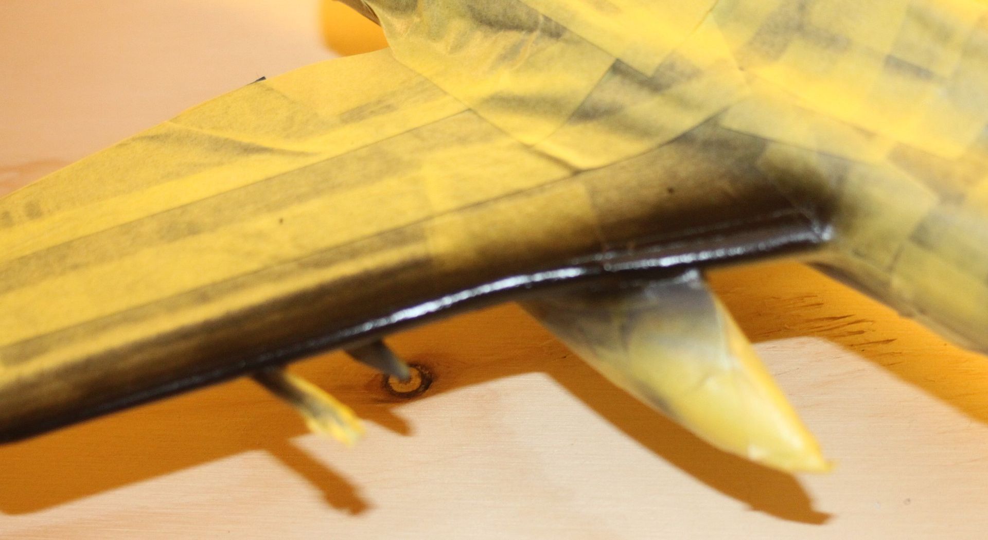

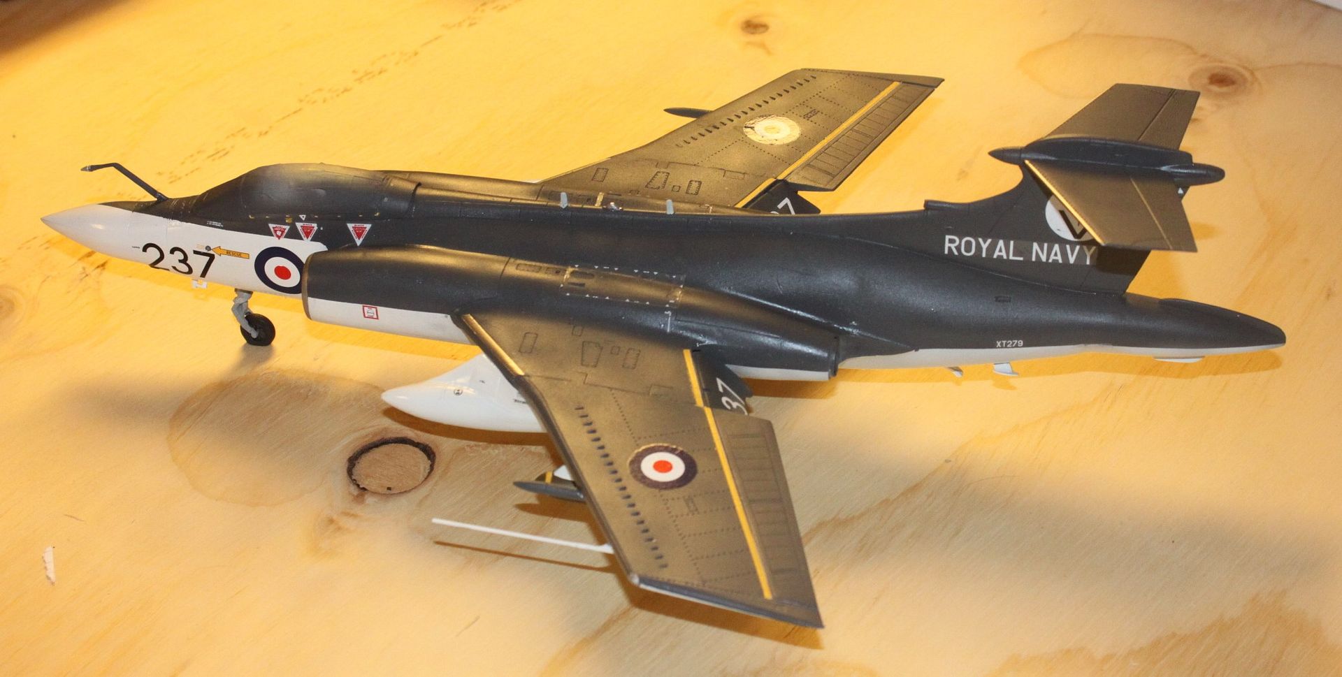

Samma procedur, först Gloss Black Base på alla paneler, och nu kom jag ihåg att ta en bild!
Nödvändigt då jag har både mörkgrått och vitt i botten, olika färger funkar inte med Alclad om man vill ha samma nyans på cladden överallt.
Då är det bra att “bottna” med svart, och det blir bättre lyster I cladden, här använde jag “straghit” Aluminium..
Blev ju riktig “stuns” i färgen!
Efter att ha passat på att måla hjulhusen ljust grå (Hu127), kunde jag ÄNTLIGEN “skala” av “bananen”!
Tyvärr sabbade jag tankbommen, men den höll förvånansvärt länge ändå.jaja….
Lite touch-ups här o var så är hon “GO”!

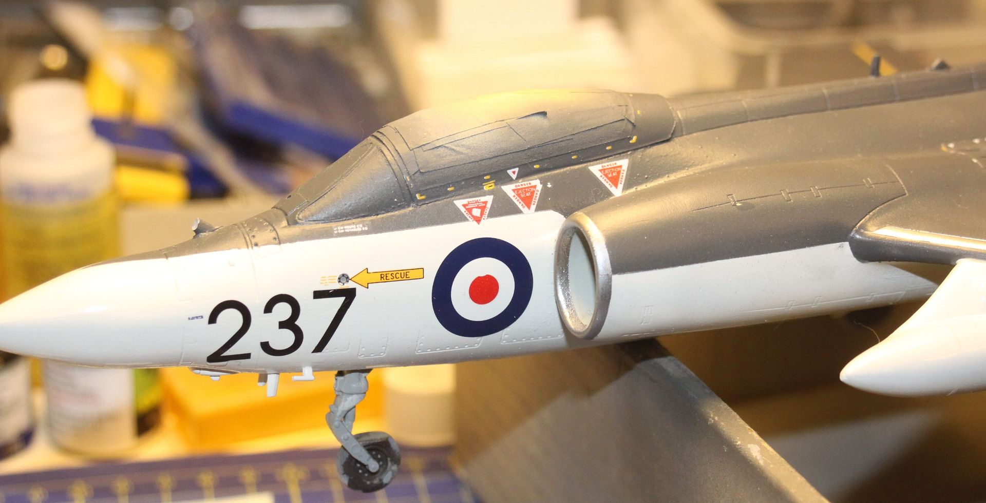

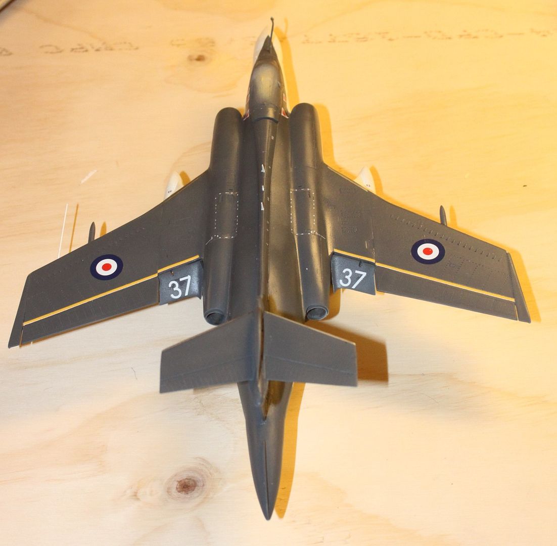

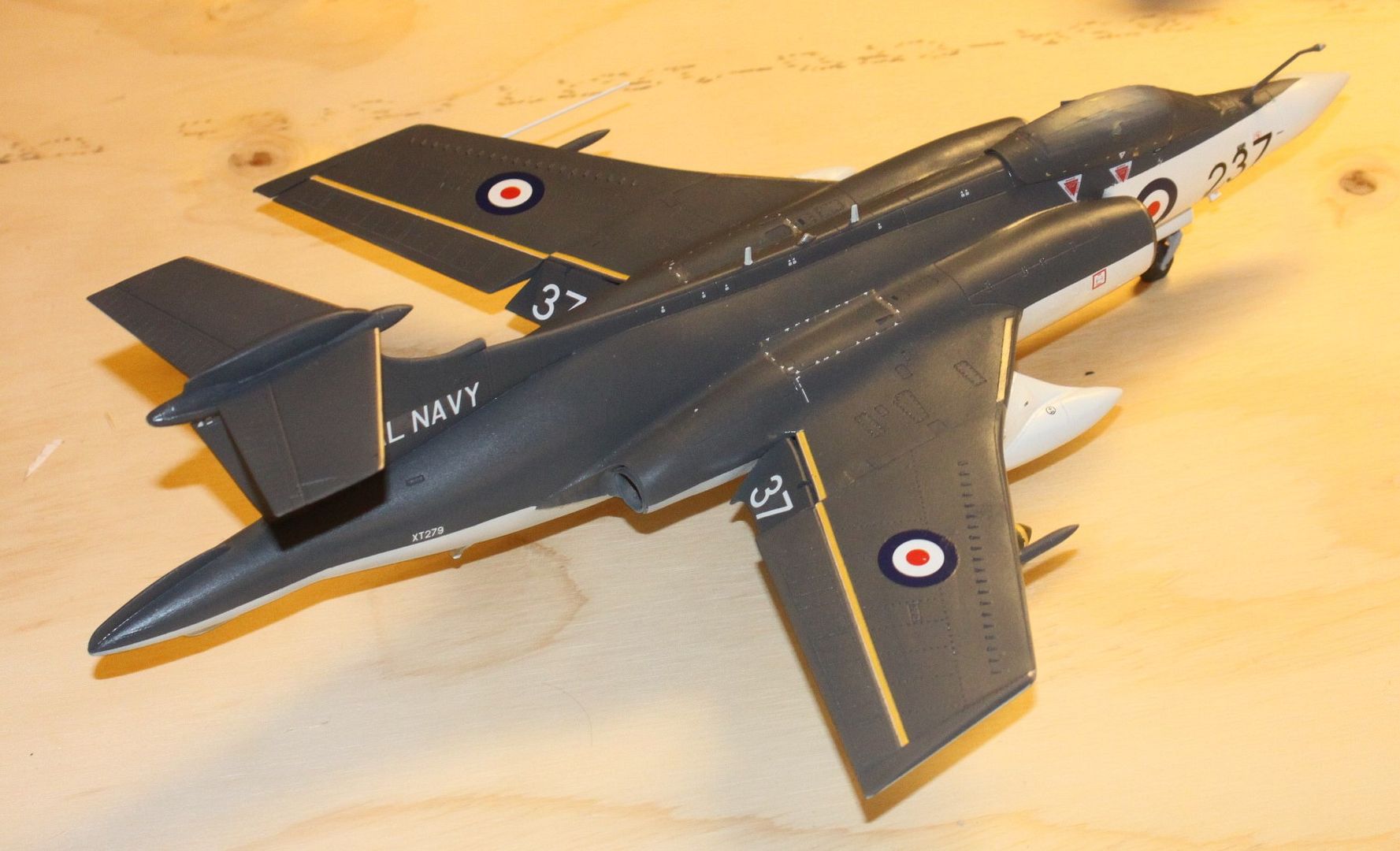

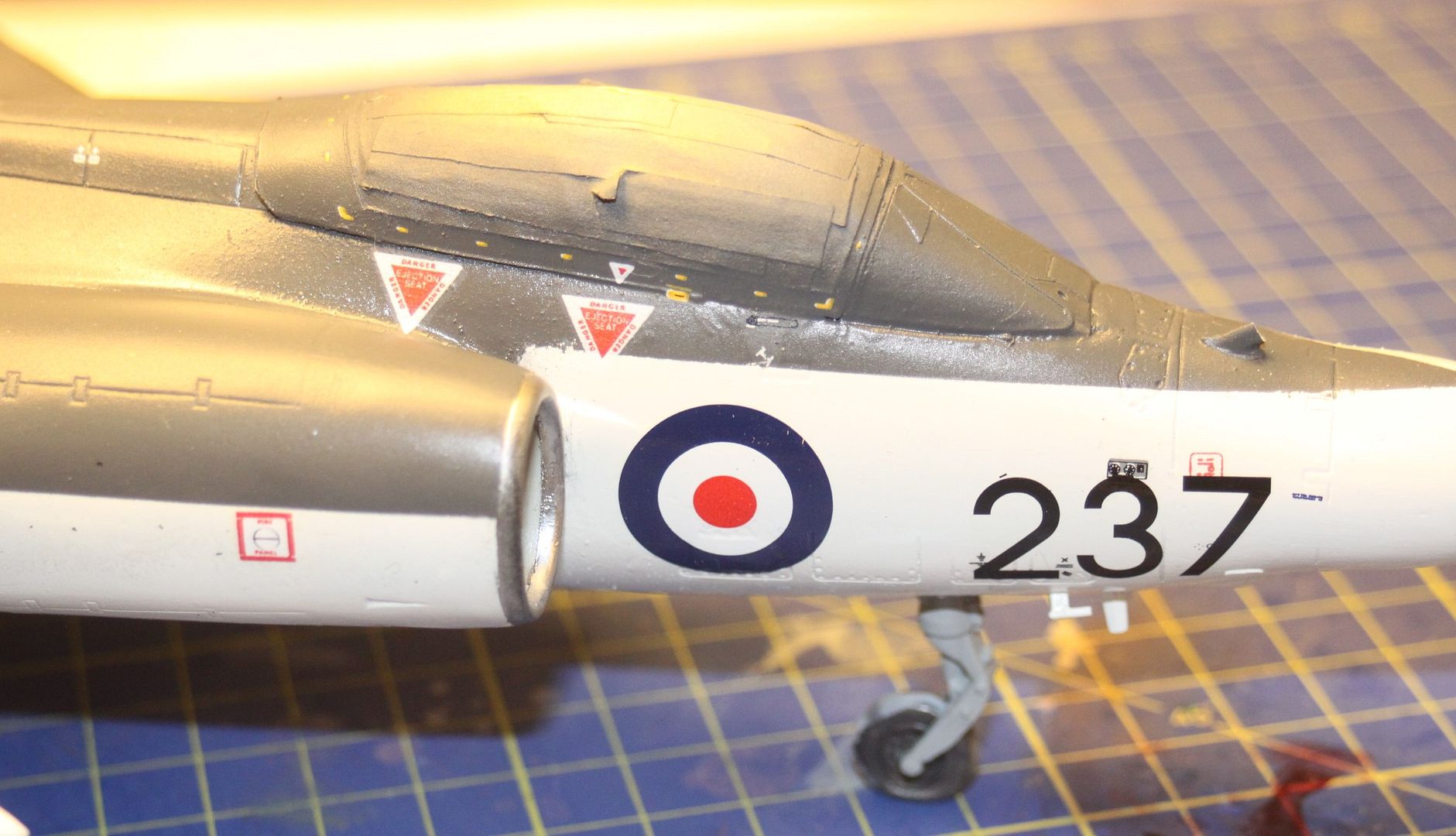

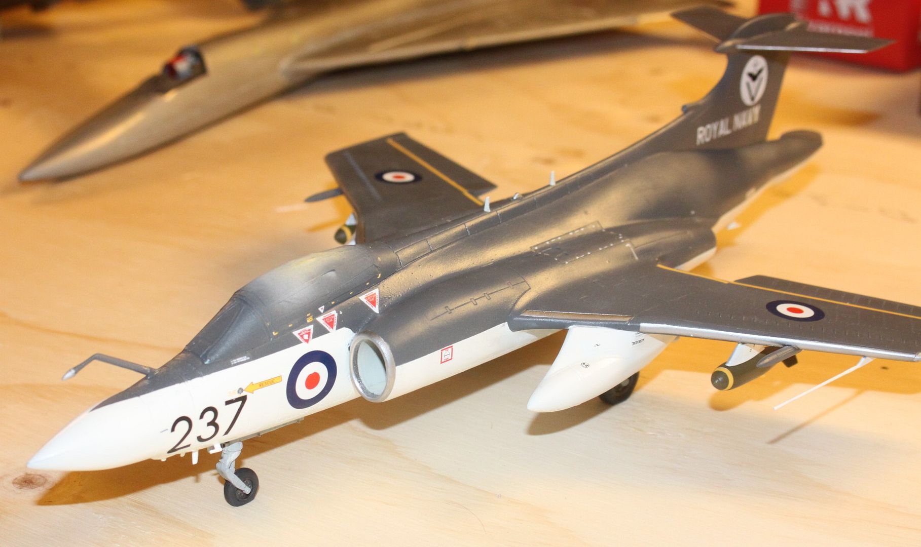

Efter ett par lager Alclad Aqua clear gloss klarlack så var hon färdig för dekaler.

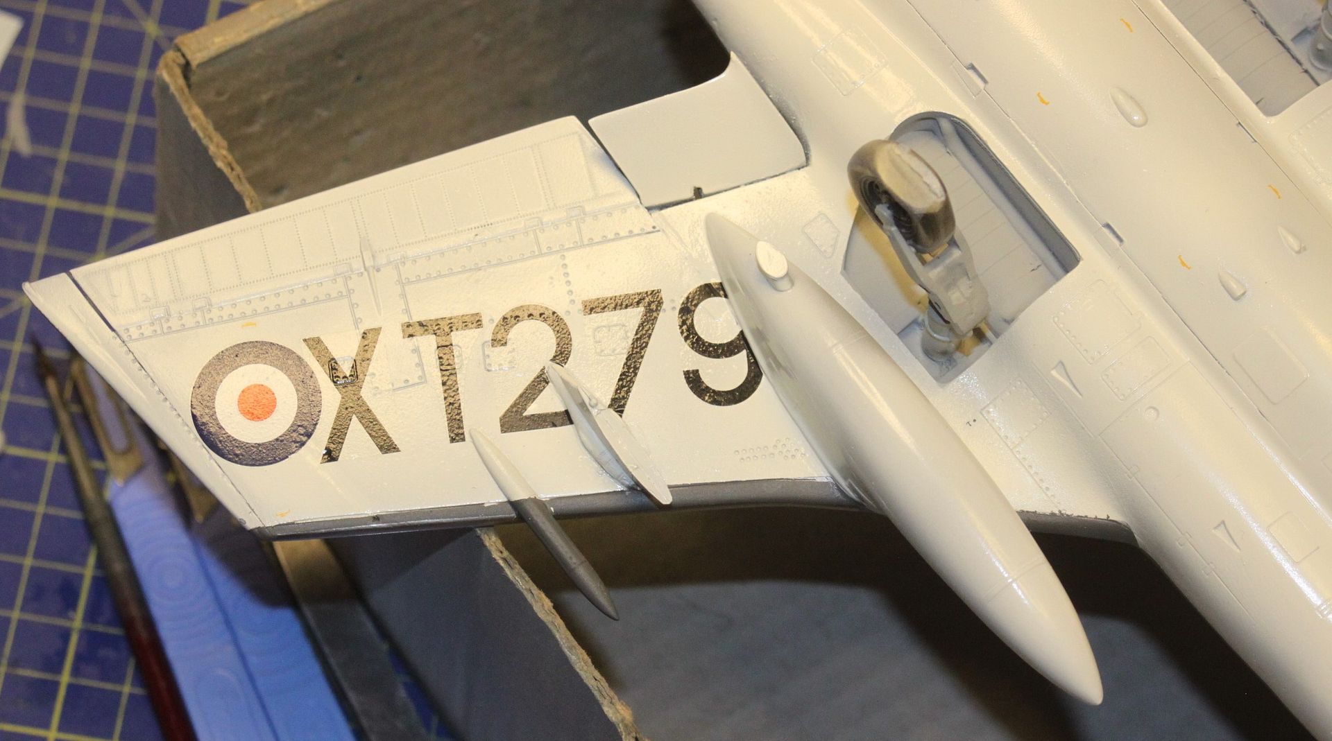

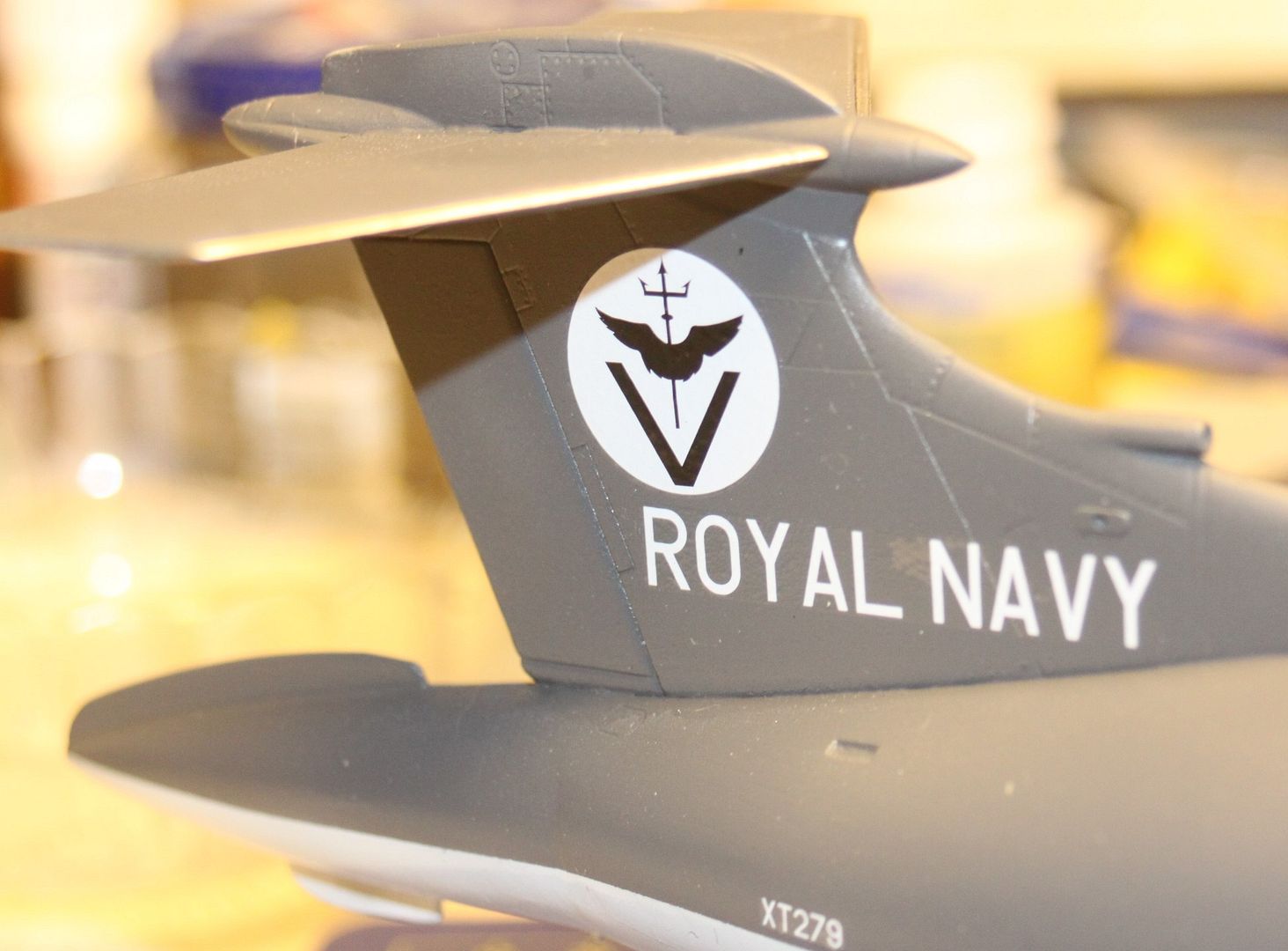

Jag började med de dekaler jag förväntade mig skulle ställa till trubbel, de stora bokstäverna och siffrorna på vingarnas undersidor.
Airfix hade tryckt dekalerna som en enda stor blaffa, men Xtradecals tryckte dem individuellt.
Det förenklade det hela massor, men det var ett pysslande o pusslande att få dit dem ändå eftersom jag hade monterat alla balkar, tankar o pyloner.
Så här blev det;
Jag använde stencilerna från byggsatsen, med viss tvekan, men de fungerade ypperligt!
Dekalerna från Xtradecals var lika fina som vanligt, ingen genomblödning, täta och fungerade perfekt.
Alla dekaler ditsatta, slutpysslet har inletts, detaljmålning, beväpning etc.
Snart klar…..

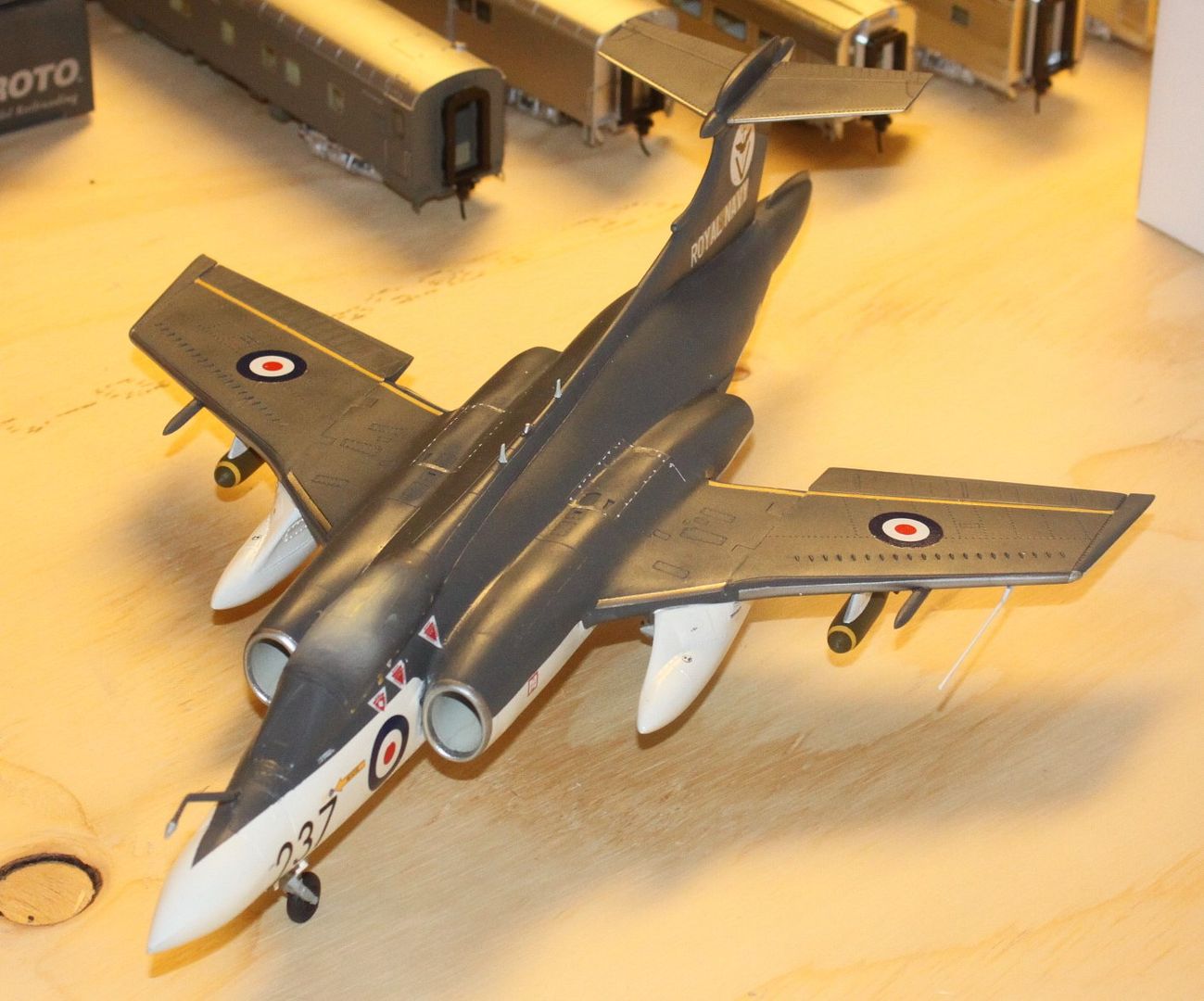

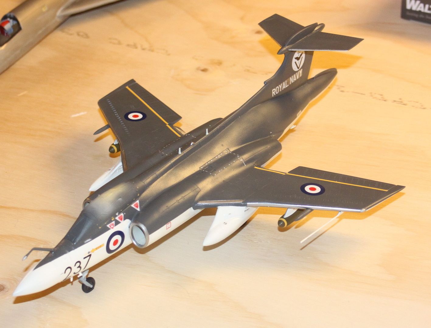

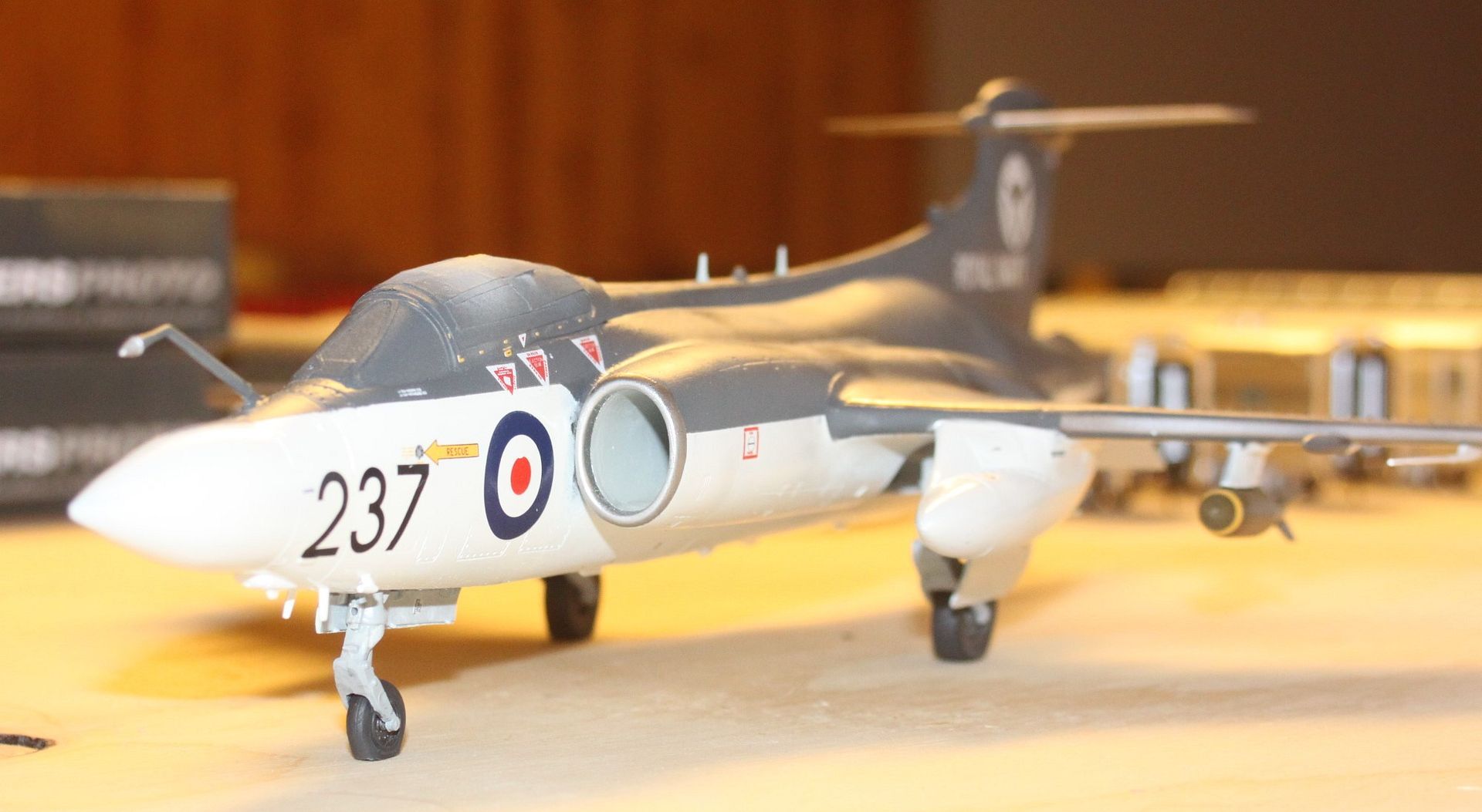

Nu är hon klar, hoppa till bildrutan!
http://ipmsgoteborg.clubdiscussion.net/t4048-blackburn-buccaneer-s2b-airfix-1-48
