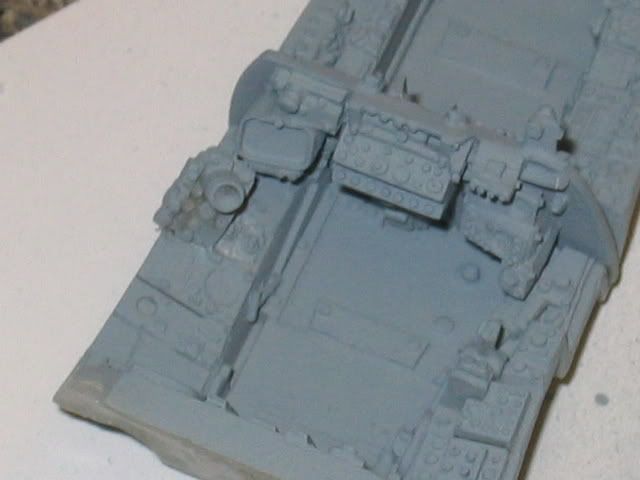

Bygget HAR börjat och här kommer första ”byggrapporten”
Första uppgiften var att, som vanligt, skära o såga loss alla resindelarna och att putsa till dem.
Neomega har knappast några gjutpluggar att tala om, och Paragons flaps plus hjul var enkla att såga/skära bort och slipa till med en nagelfil.
Sedan grund-målade jag hela cockpiten i H145, upp-ljusad med H127 (ca 75/25) eftersom jag tyckte det skulle bli alldeles för mörkt annars.

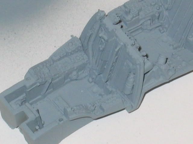

Nu börjar detaljerna poppa fram!
Skottet är bara löst ditsatt än så länge, måste målas innan det limmas.

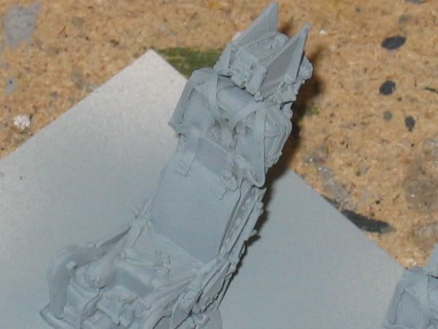

Sitsarna är lika fina dom;

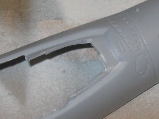

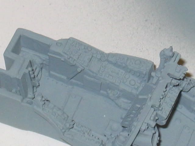

Nu behövdes det ett par modifikationer av modellen för att resindelarna skulle passa.

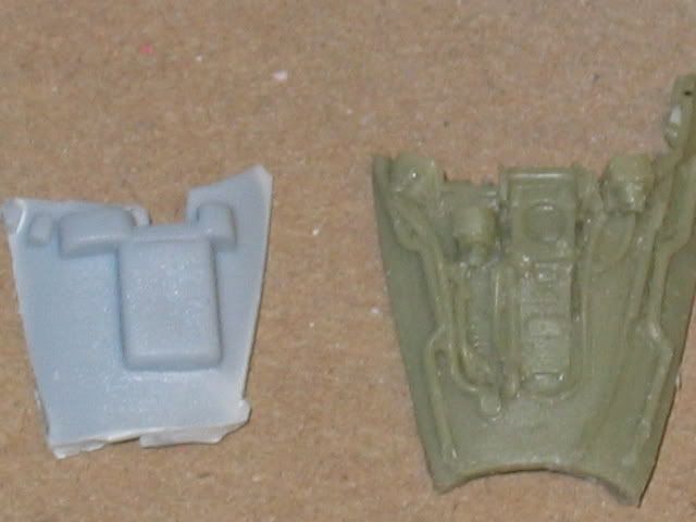

Först skar jag bort HUD:en på modellen, lite försiktigare än på Tornadon denna gång!
Här är Neomegas ”Hud” jämförd med Airfix;

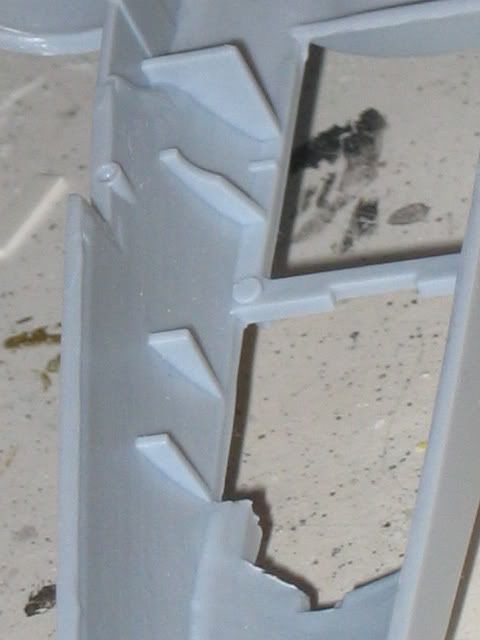

På insidan av den övre kroppshalvan fanns en mängd förstärknings ribbor som måste bort.
Ett enkelt jobb som tog ca 5min!
Mera karvande blev det då flapsen på modellen skulle bort och resinflapsen passas in i uttaget.
Inget svårt men det är ganska tidsödande då man måste vara försiktig.
Höger sida är klar;

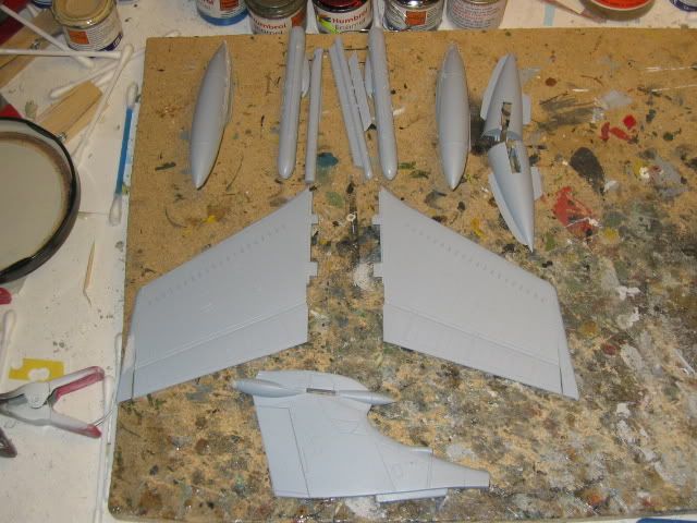

Till slut limmade jag ihop allt som går innan målning, vingar, tankar, fena stabbe, bomber, missiler, poddar och annat jox.
Härmed är bygget sjösatt!

Det är airfixs HUD som ligger åt höger va ? Suspect Laughing

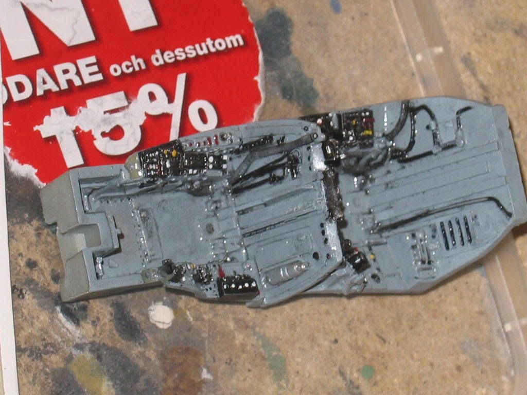

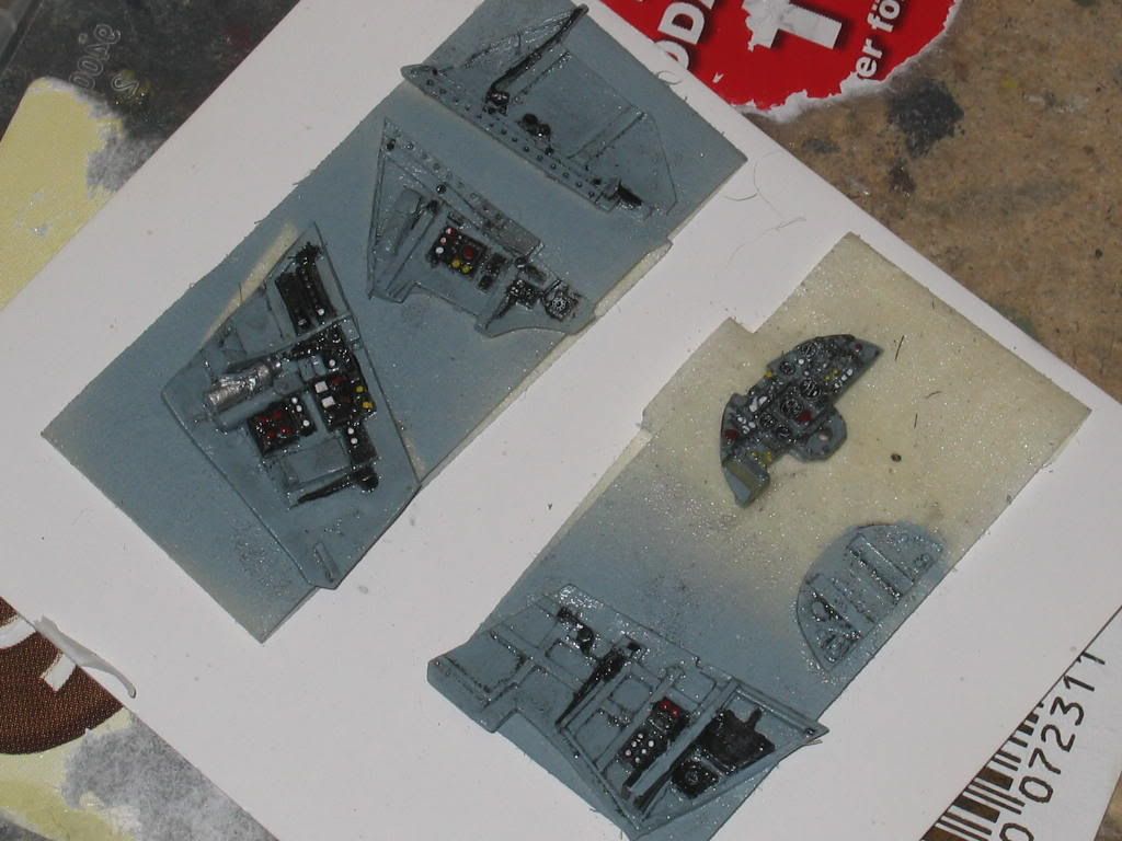

Buccaneer-bygget har fått stå tillbaka lite pga andra projekt, men här kommer en liten uppdatering på cockpiten i alla fall!
Inte färdigt ännu, men det börjar arta sig!

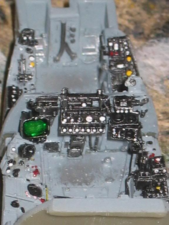

Här är en uppdatering på ännu en modell som fått vänta i kön alldeles för länge!

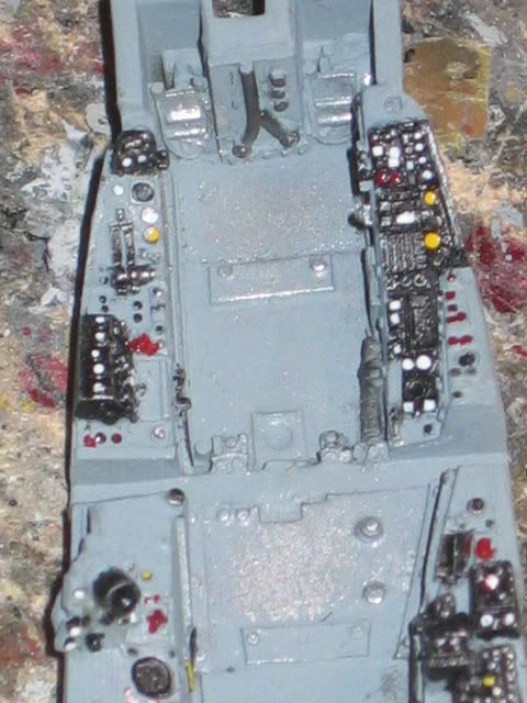

Buccens cockpit är i det närmaste klar och så här ser den ut nu.

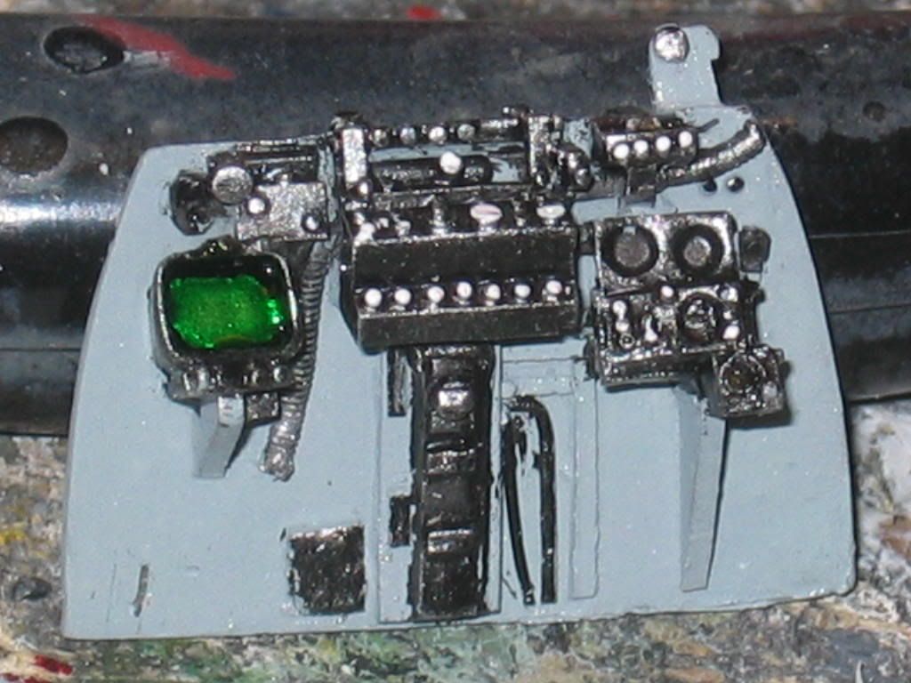

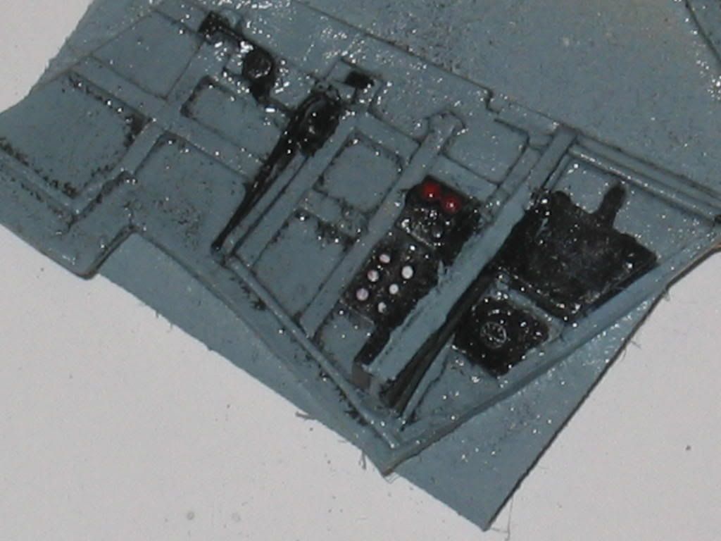

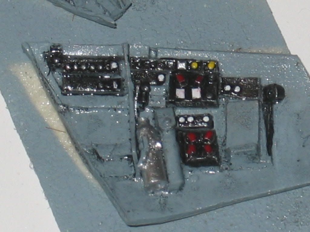

Radaroperatörens instrumentpanel;
Densamma monterad på sin plats i cockpit;
Hela baljan washad med svart;

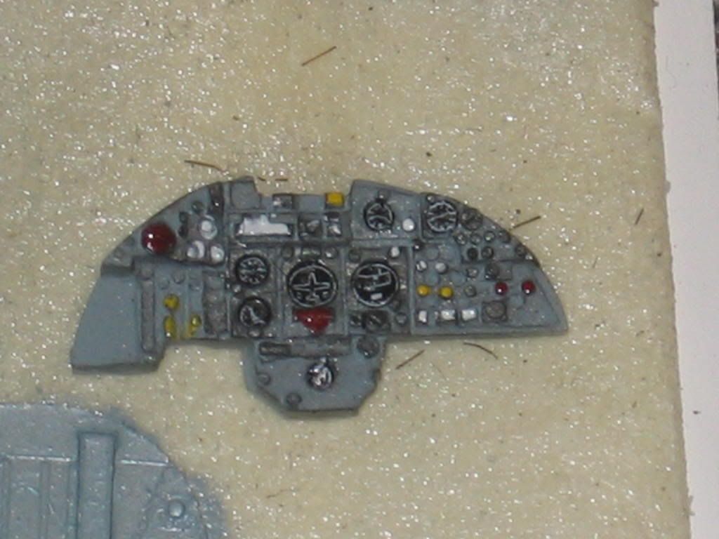

Pilotens Instrumentpanel;

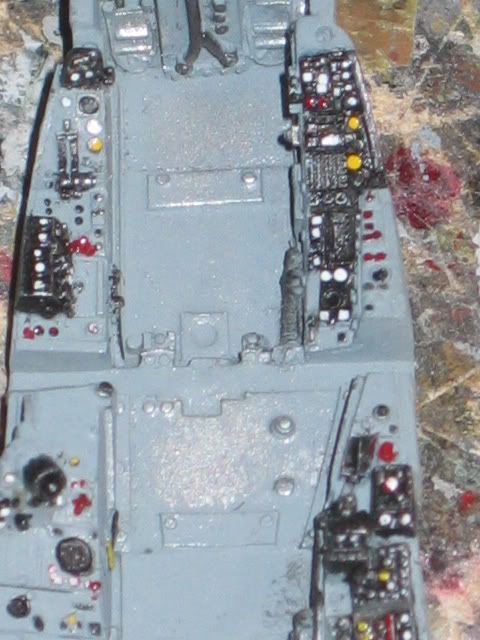

Sidopanelerna;

Ser mycket snyggt ut och som någon skrev att det blir ju lite mera liv i modellen när man får till cockpiten fint som här Smile
Sv: Blackburn S2.B Buccaneer, Airfix 1/48
Inlägg av Azgaron i tis aug 25 2009, 15:03
Ser snyggt ut Stefan!
Har du lagt Pledge eller nån klarlack över cockpitdelarna? Det blänker i bilderna!

Snyggt kontor Stefan ! Very Happy
Inlägg av Janne.S i tis aug 25 2009, 16:17
Han har väl klarlackat för att lägga på washen kan jag tänka Very Happy
Stiligt, Neomegas kontor är en liten delikatess....jag måste få tag på ett till!
Inlägg av Azgaron i tis aug 25 2009, 17:27
Jo, jag funderade på om det kunde vara nått sånt!
Inlägg av Stefan E i tis aug 25 2009, 18:18
Nja, jag hade nog lite för bråttom att ta bilderna!
Washen hade inte riktigt hunnit torka! Embarassed
Skall ta lite bättre bilder snart, så ni får se hur den ser ut i torrt skick oxå! Laughing
