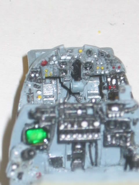

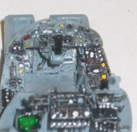

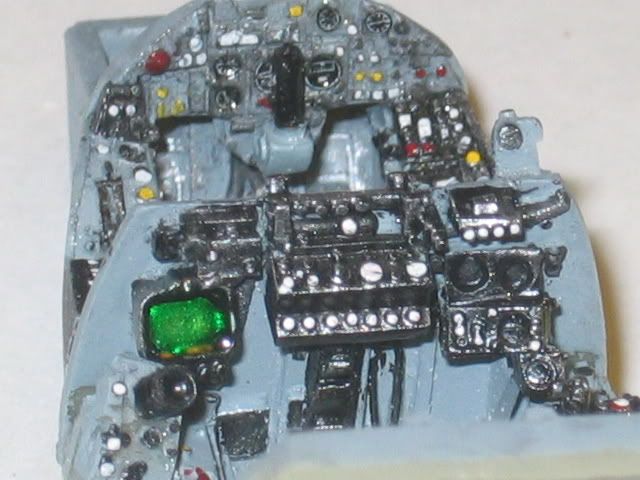

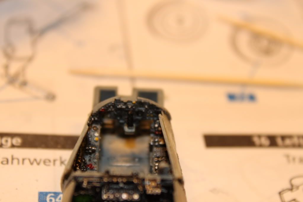

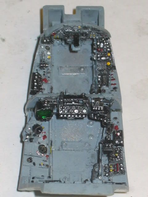

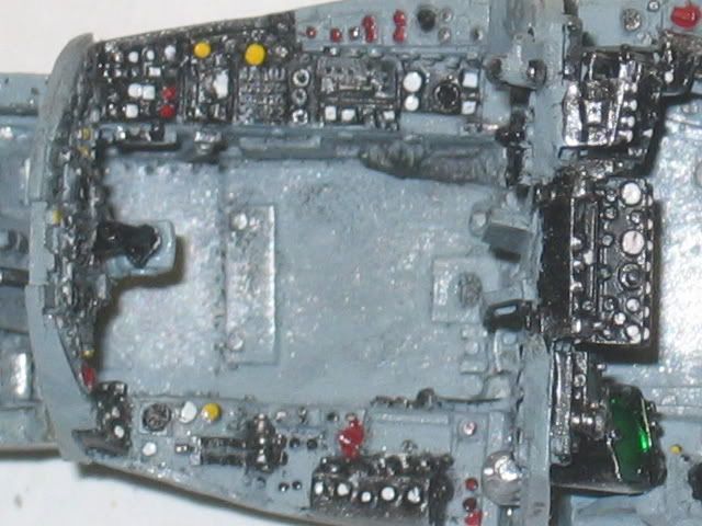

Här kommer lite flera bilder på den numera helt torra cockpiten! Laughing
Stolarna är halvfärdiga, men inget att visa just nu!

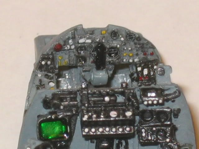

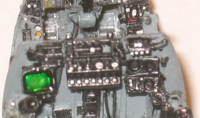

WOW, vilken cockpit.
Hur har du fått skärmen så grön och skön???
Sv: Blackburn S2.B Buccaneer, Airfix 1/48
Inlägg av cas i tor sep 30 2010, 18:14
Det knepet skulle jag också väldigt gärna vilja veta!
/Christer
Inlägg av Stefan E i tor sep 30 2010, 18:48
Det är vanlig Humbrol 11 Silver, med "lagom" mängd klar grön Humbrol 1325, applicerat med tandpetare! Very Happy
Jag köper alltid TVÅ burkar med silver11, en rör jag om och använder som "vanlig" färg.
Den andra burken får stå, så still som möjligt, och denna RÖR JAG ALDRIG OM I!
På så vis samlas allt det "göttaste" i botten, och det tar jag upp med en tandpetare o rör ut i LITE lacknafta.
Detta använder jag oftast till kolvar, strålkastare, backspeglar, och andra smådelar som skall vara extremt blanka.
Världens bästa krom-silverfärg (och mycket billigare än Alclad!), som även funkar att blåsa med sprutan (se min P-47 Thunderbolt 1/32).
Jag använder standard förtunning, och då blir färgen blank o stenhård efter den fått torka ordentligt.
Spä med lacknafta och den torkar ALDRIG!!!

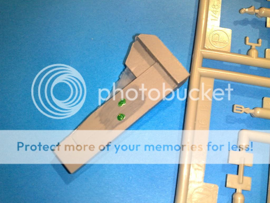

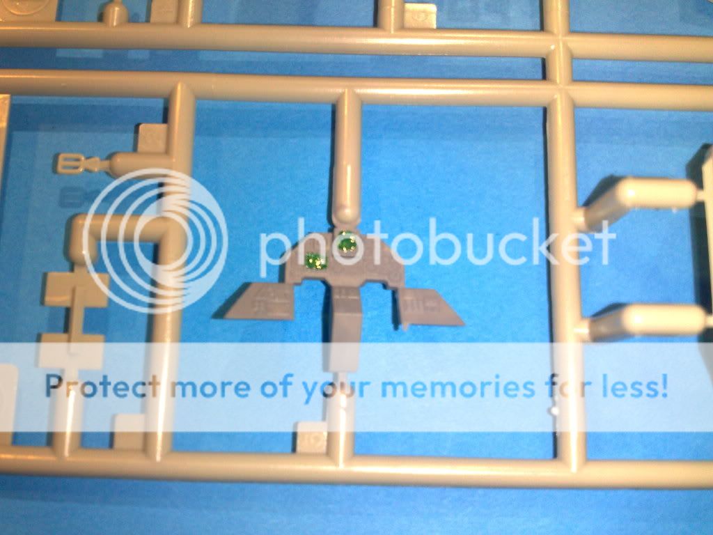

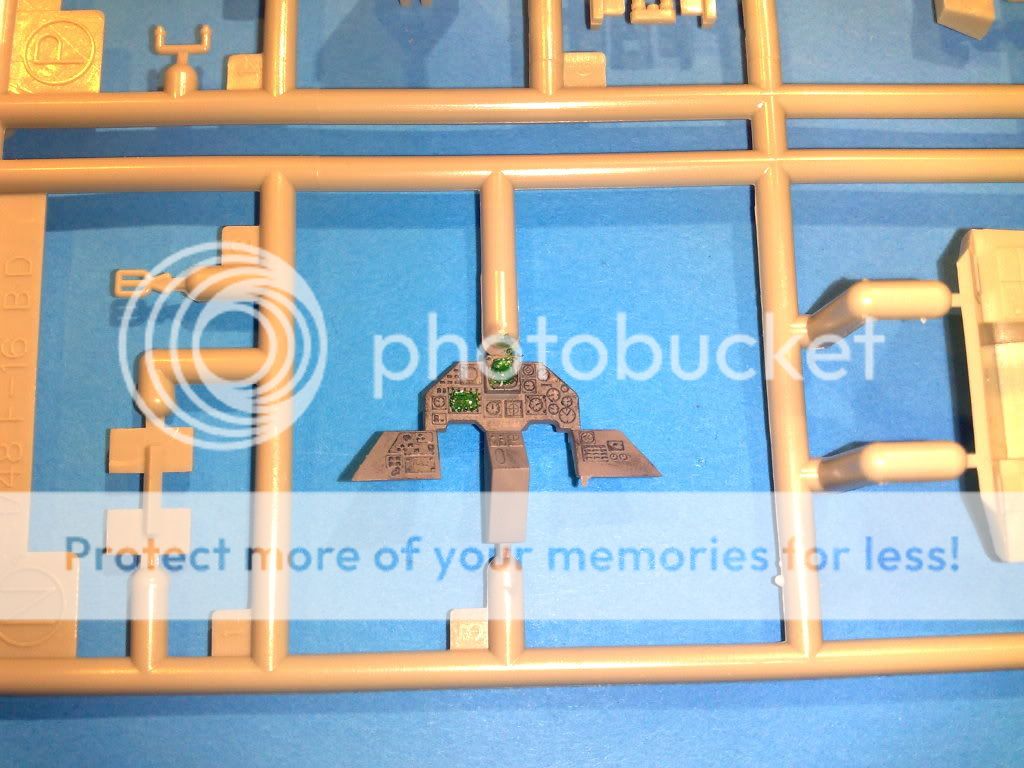

Inlägg av Marlin i lör okt 02 2010, 22:08
Go' Kväll, Stefan du få ursäkta om jag kapar din tråd en liten stund.
Jag gjorde ett nagellacks test på en överbliven instrumentpanel från mitt senaste F-16 bygge.
Här är resultatet.
Grundmålat med Humbrol 140 och sen droppat nagellacket med tandpetare på plasten.
Jag tog även en skrotbit av epoxy/resin och grundmålade den dem samma färg och droppade sen nagellack på det.
Experimentet går ju ut på att se nagellacket gör någon skada på det underliggande materialet.
Sen torrborstade jag instrumentpanelen bara för att se hur det skulle kunna se ut.
Efter ha sett nagellacket torka så tror jag faktiskt att detta funkar.
Fast det kanske ligger en smält plasthög på mitt byggbord i morgon bitti?
Tack för ordet.

Inlägg av Azgaron i sön okt 03 2010, 02:04
Ser bra ut Bosse, och det verkar ju funka bra!

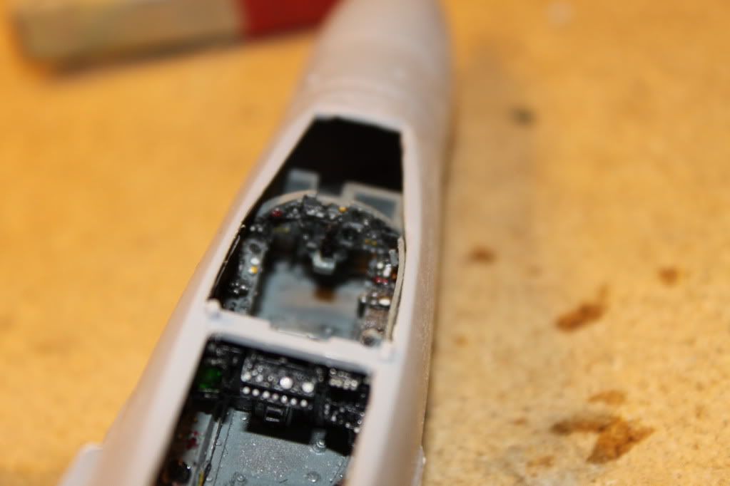

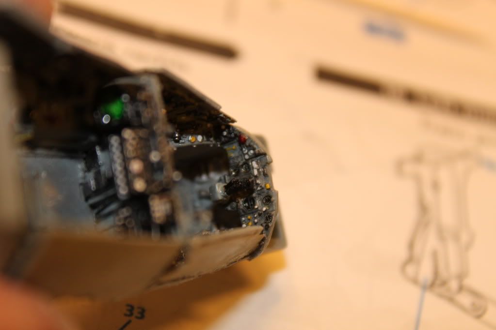

Inlägg av Stefan E i tis nov 02 2010, 18:00
Det blev ju riktigt bra, Bosse!

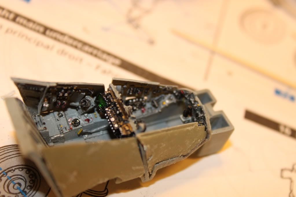

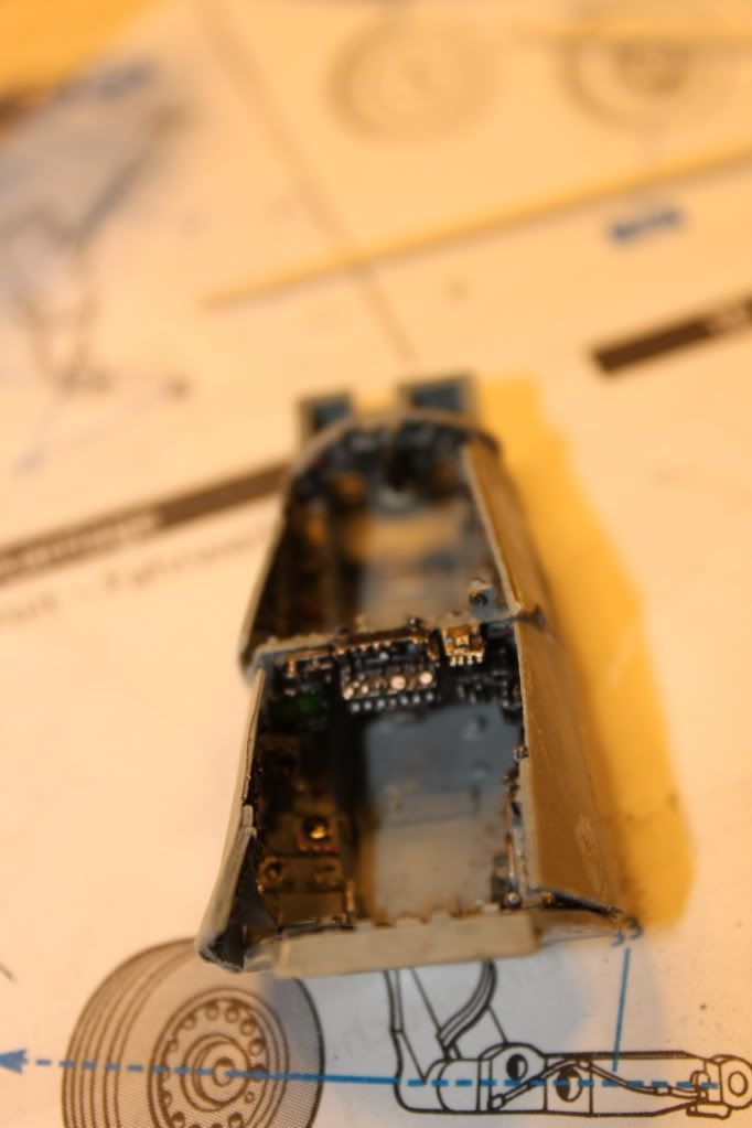

Nu är cockpiten monterad och klar att sättas in i flygplanet.
Stolarna håller jag på med just nu!
De var de hele….
En kort uppdatering med lite sopiga bilder, men det kan komma bättre sedan!
Nu ser ni att bygget rör på sig i alla fall!

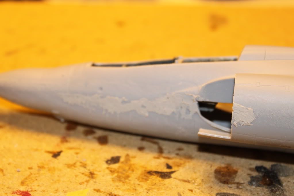

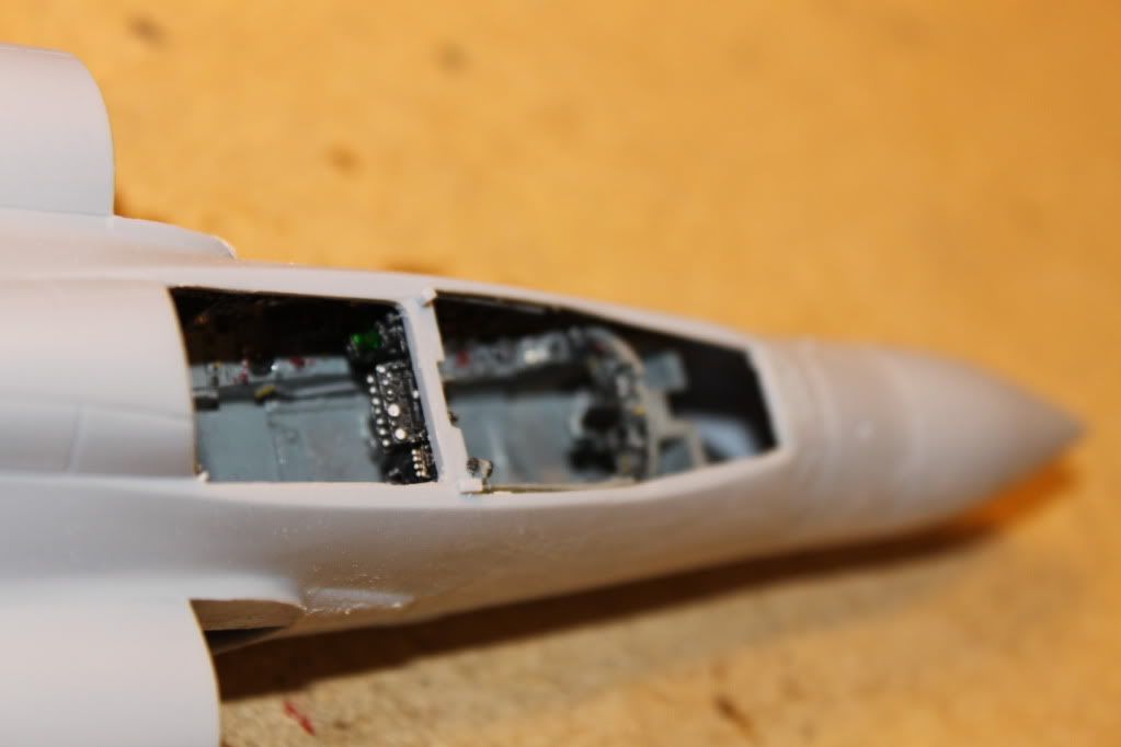

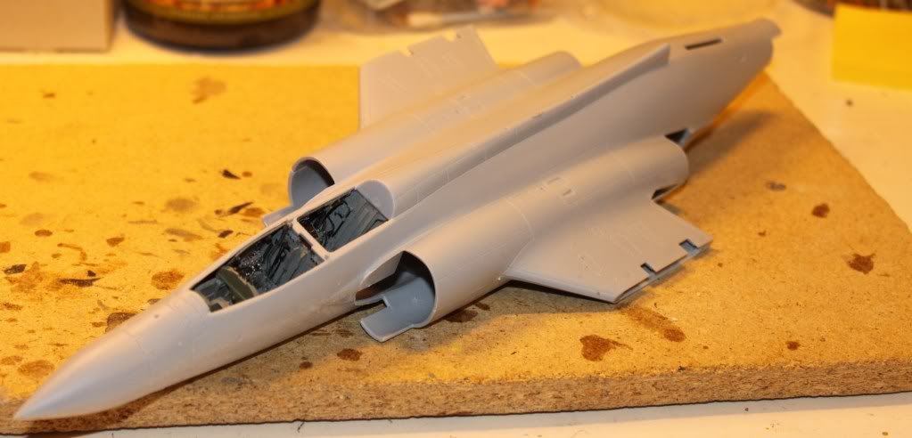

Inlägg av Stefan E i sön nov 14 2010, 23:07

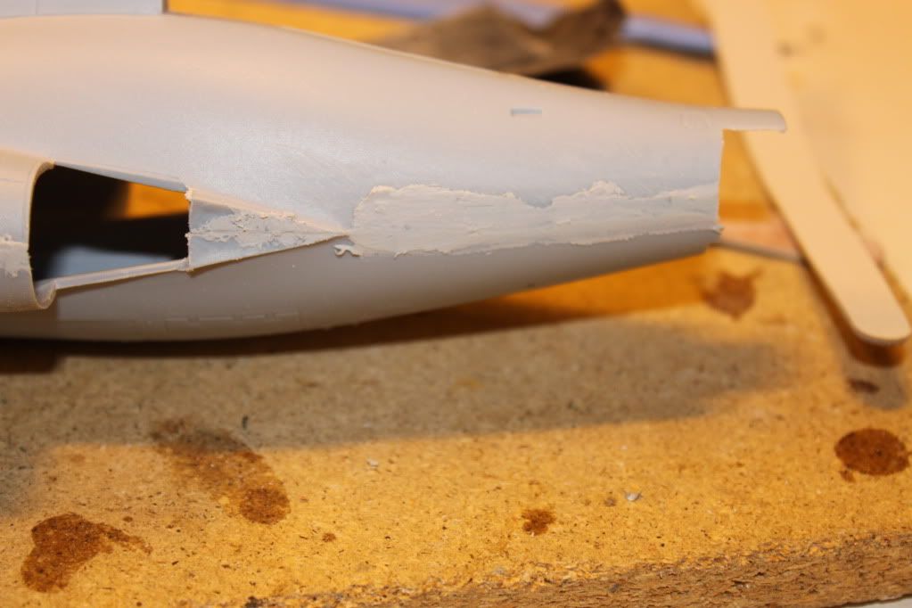

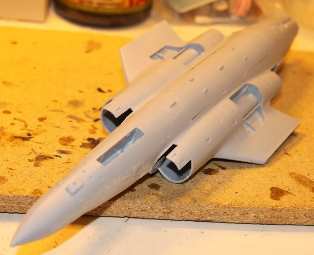

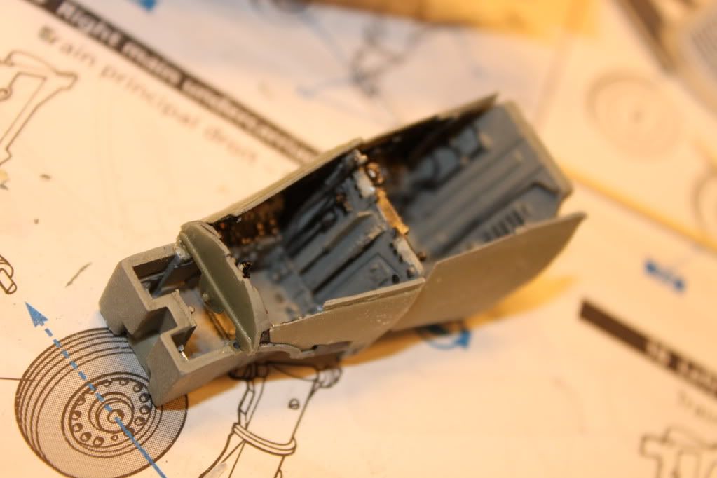

Den färdiga cockpiten limmas underifrån, I den övre kroppshalvan.
Neomegas cockpit passar perfekt, liksom alla deras ´pittar jag har använt!
Sedan kunde jag limma ihop det övre och undre skrovet, jag lade i en rejäl vikt i nosen, bara för att vara säker på att inte få en ”stjärtsittare”, och rätt bombrumslucka monterades!
Detta skall ju bli en tidig Navy-variant så den ”släta” luckan valdes.
Jag har läst massor av artiklar om den här modellen och dess påstått usla passform.
Döm om min förvåning när det visade sig att passningen var alldeles utmärkt mellan skrovhalvorna!
Men man får ta det lugnt och limma en bit i taget, och börja bakifrån och gå framåt.
Alla skarvar måste (naturligtvis) spacklas, Hagmans kallades in!

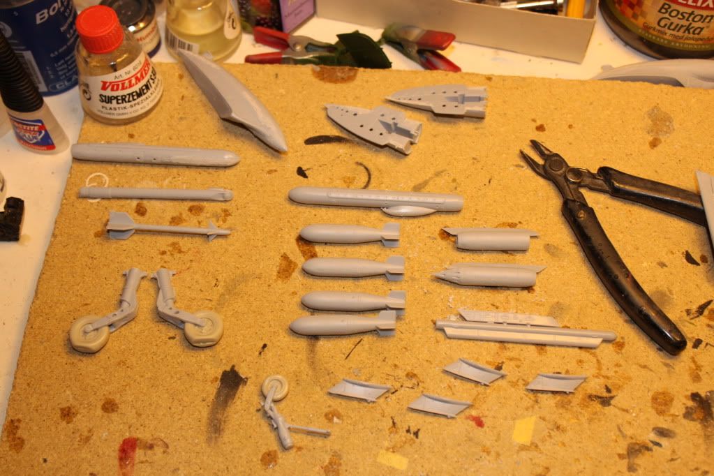

Sedan tillbringade jag ett par timmar med att bara limma diverse delar och vapen!
Nu börjar det här bygget ta fart!
Kommer mera snart!
