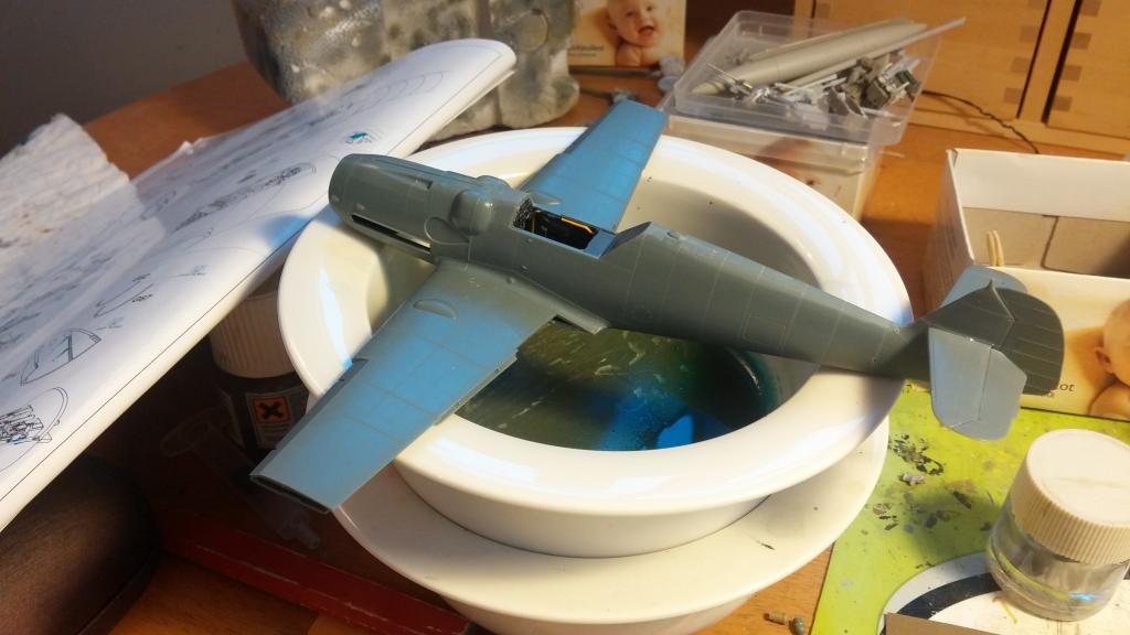

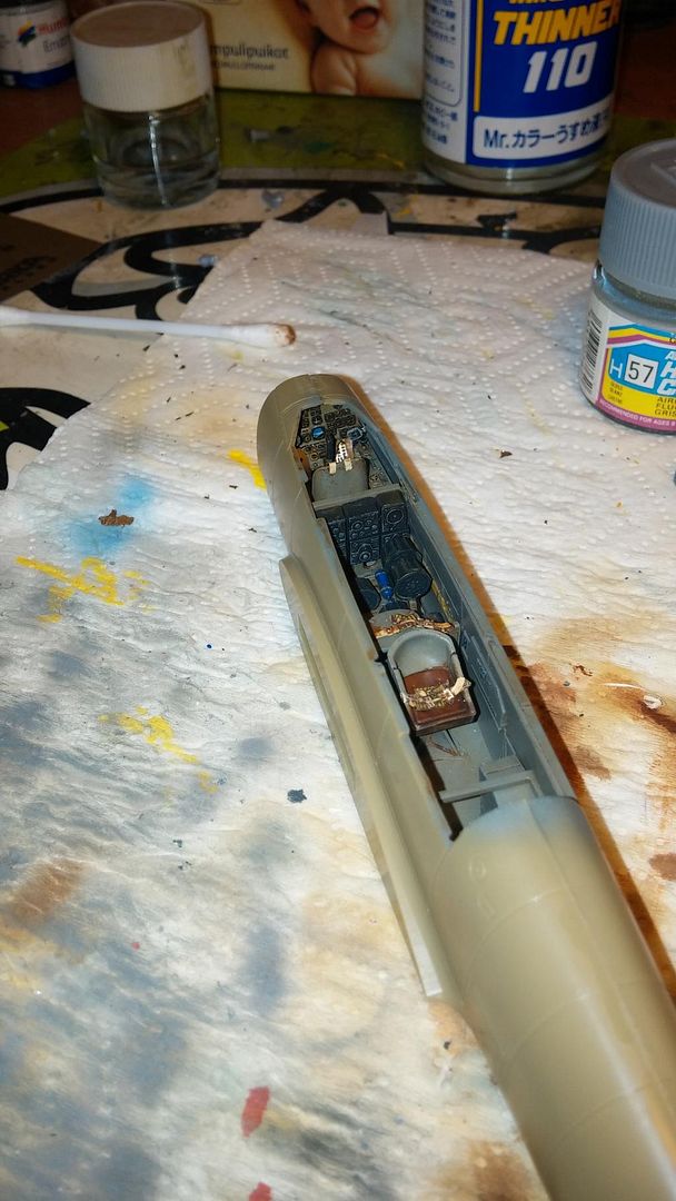

Här kommer en rapport frånt Messerschmitt fabriken. Vi kan ze att produkzionen har ökat und att herr direktur und den enda fabriksarbeiteren har blivit mer produktiva. Sålunta kan herr direktur rapportera att dagens prudukzion har stigiit med tuzen milionen procent. En 110C har unter dagen kommit vältigt långt und bilderna bevizar detta. Bilder kommer även på 3 stuck 109 G6 von eduard i 1/48, 1 stuck Hasegawa G2 1/48 und 1 stuck ICM F2 1/48. Den 110C är äfen den von eduard.

Tack Juha! Första gången jag vädrar med oljefärger. Är rätt nöjd, så det lär inte bli sista gången. Det är kul att prova nya tekniker.

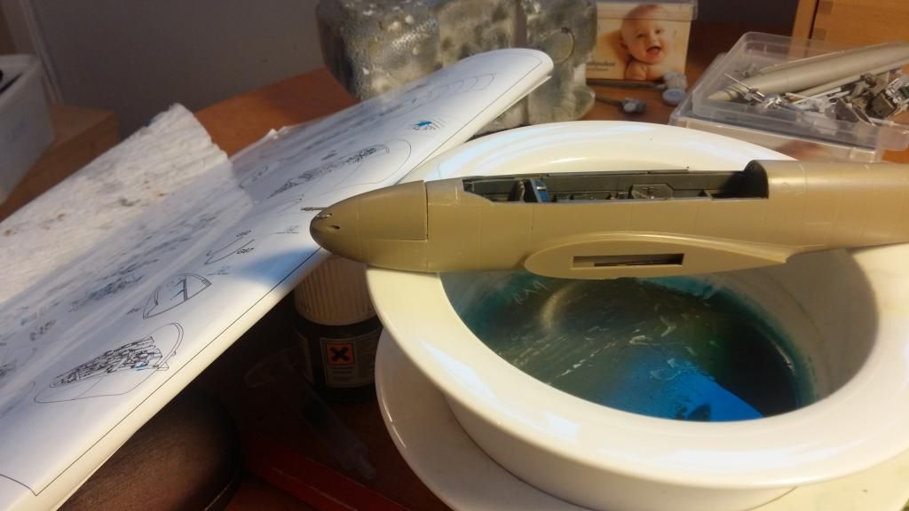

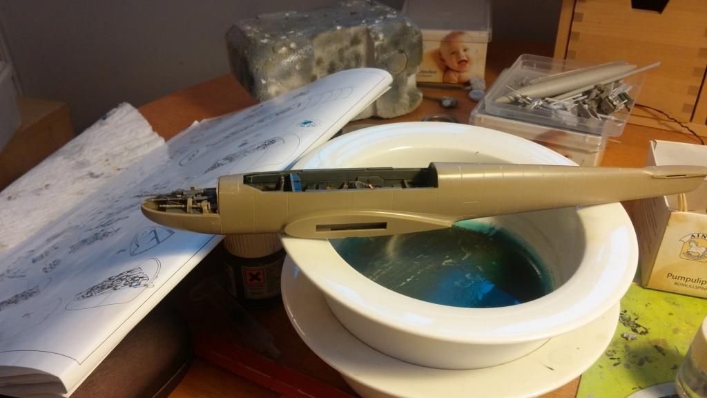

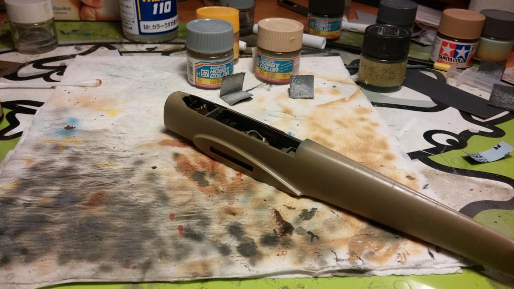

Har byggt vidare idag. Lite puffror måste man ha.
Vingar är också bra att ha, iaf om man vill flyga. Ska in lite mer prylar i hjulhusen.

Hjulhusen har man hört en del skrämmande om...det skall väl finnsa nån riktigt tunn och ynklig del som skall sättas dit innan huvudställen kommer på plats. Stämmer det?

Tror du menar de stag du ser på bilden. De träs faktiskt genom hål från baksidan och ansluts till de triangelformade stagen. När limmet har torkat blir det förvånansvärt stadigt. Har tält en hel del misshandel och var heller inte så svåra att få ihop. Passformen motorkåpa och vinge är en annan historia dock...

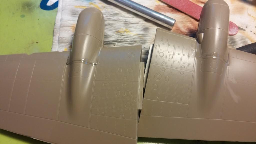

Du kommer att dyka på lite problem med motorernas inpassning mot vingen.
Tydligen har de flesta som byggt Eduards 110 råkat ut för detta.
Jag fick dessutom problem med nosen, då även den passade dåligt.

Tack Henrik. Ja, motorproblemet har jag redan stött på. Limmar en sida i taget och har filat på ovansidan. Passformen är hyfsad nu och de sista problemen kan lösas med lite PC. På Hyperscale fanns tidigare olika bygguider att ladda ner som PDF. Jag hann ladda ner den som fanns för Eduards 110:a innan de försvann så har haft koll de flesta problemen, nosen har jag filat på nedre halvan så nu passar den nästan. Lite spackel och sen är den ok.

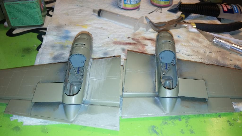

Här går det framåt. Har renslipat kroppen och limmat undre halvan av noskåpan. Torrprovat övre halvan, kommer inte att bli så mycket att slipa. Motorgondolerna är plats, undersidorna kommer inte att kräva ngt spackel. Däremot har jag spacklat ovansidorna med superlim.

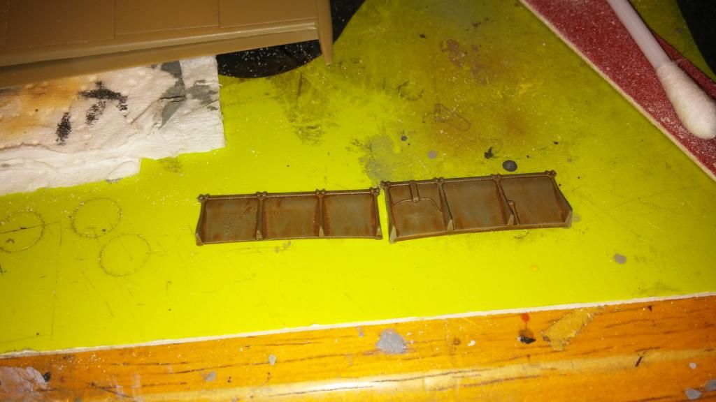

Tack Håkan. Fabriken jobbar vidare. Hjulhusen på 110:an är färdigställda. En liten wash och sen limma dit de sista delarna. Rengjorde lite också så washen är inte så kraftig som på bilden. Har även påbörjat återställande av panellinjer.

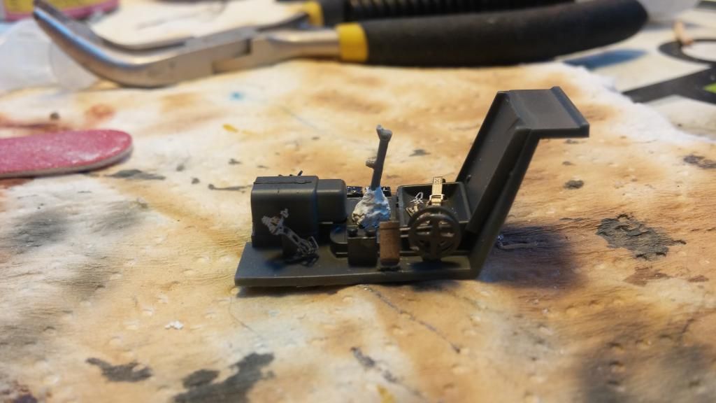

Sen stal mattmonstret den färdiga joysticken till den sista 109:an, så började scratcha en ny.

Samt snygt scratchat m ny spak cyclops detta gillas mkt Very Happy
