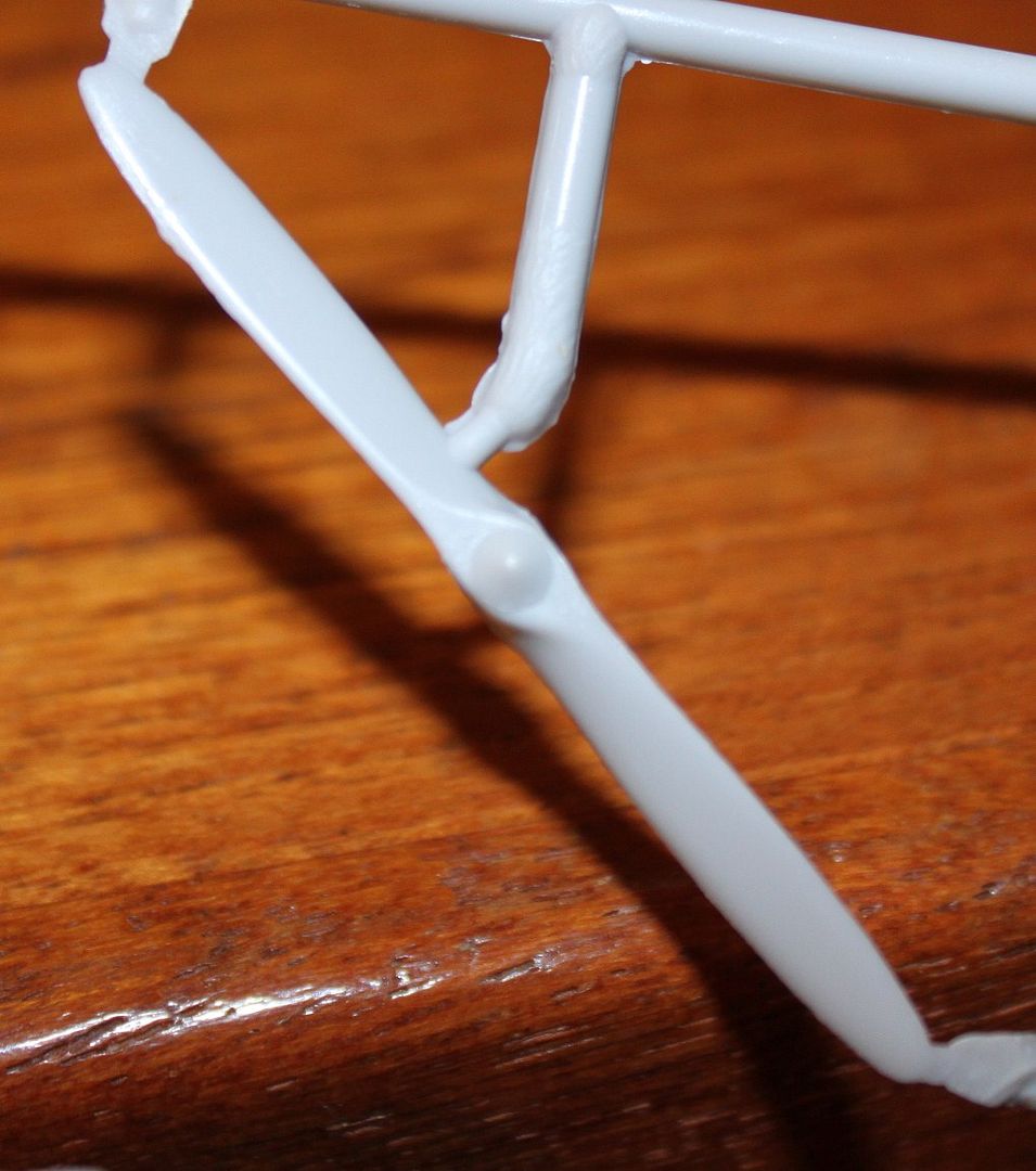

Asken är liten och flygplanet är inte särskilt stort.

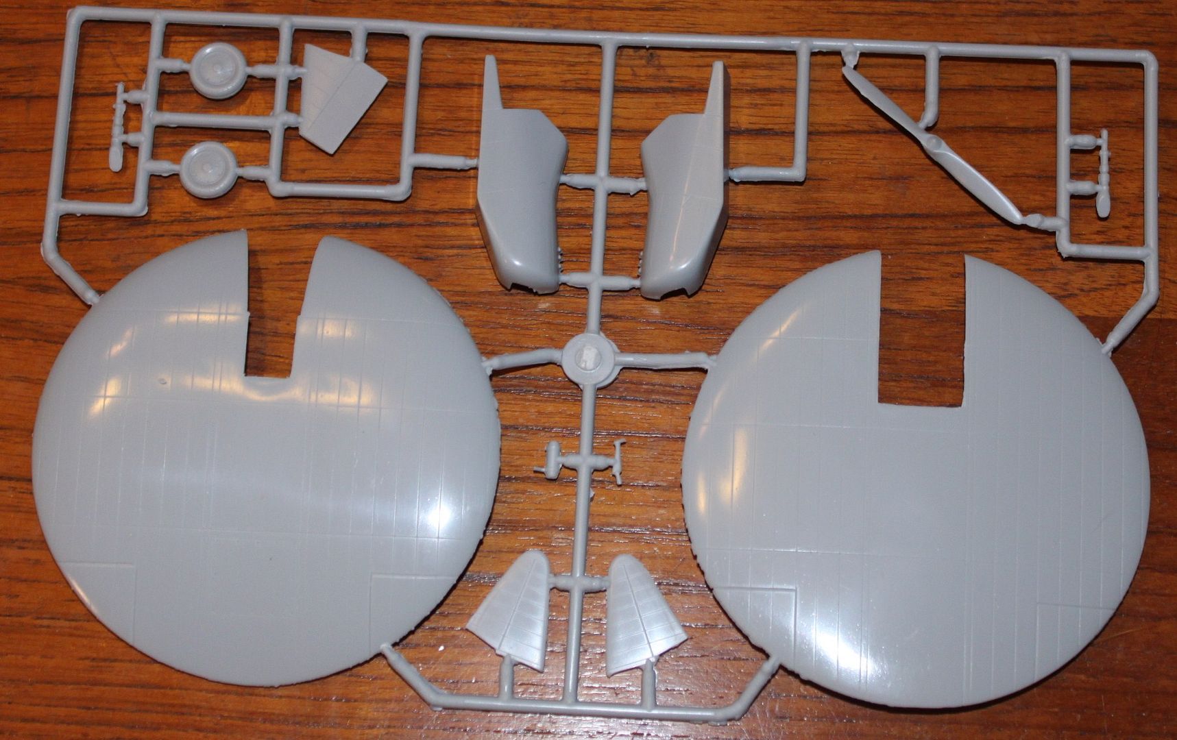

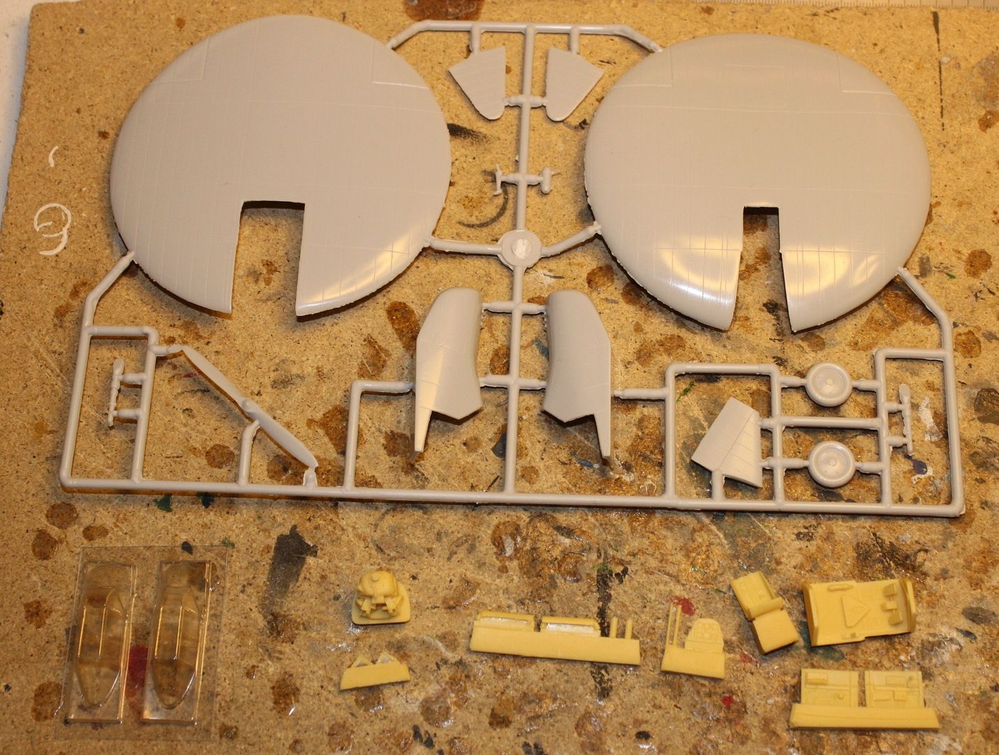

Här är innehållet i lådan;

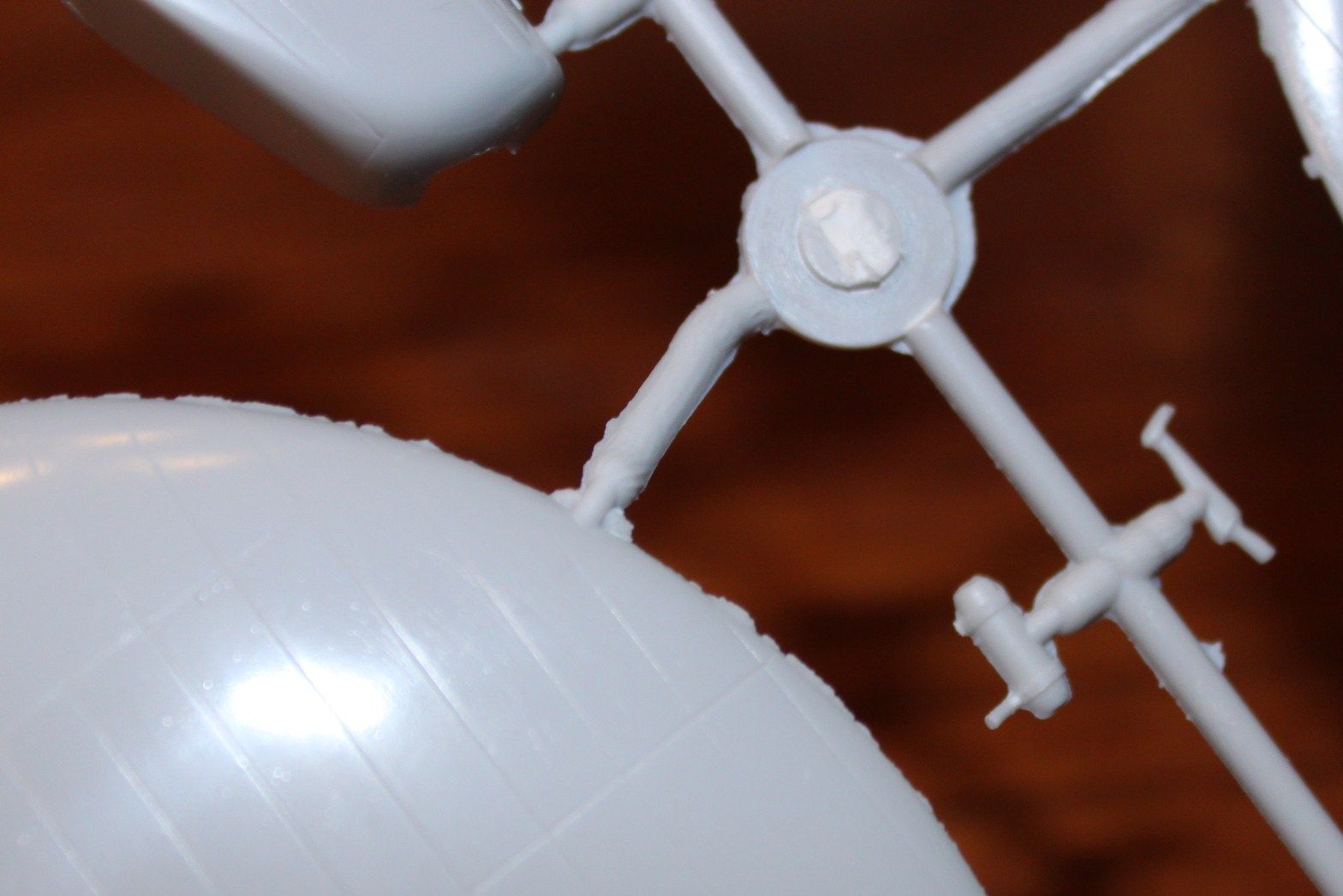

Ett 20tal ganska grovt gjutna plastdelar, men med riktigt fina detaljer.
”Rough around the edges”!

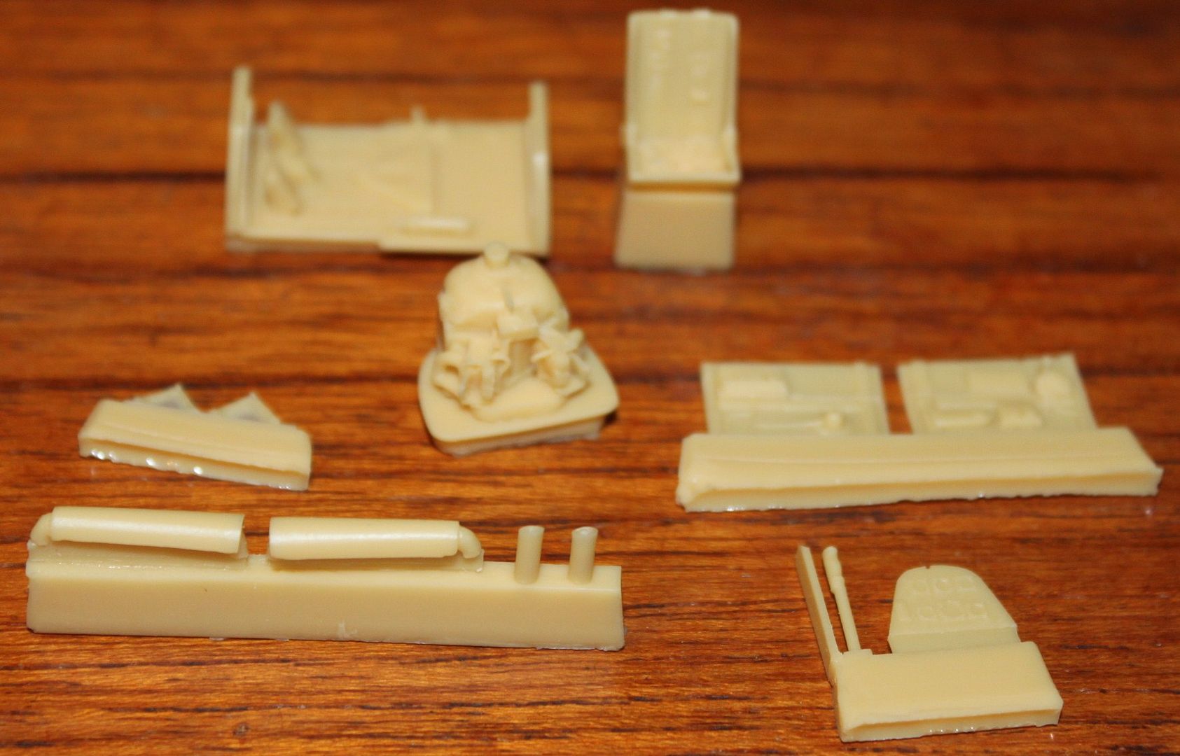

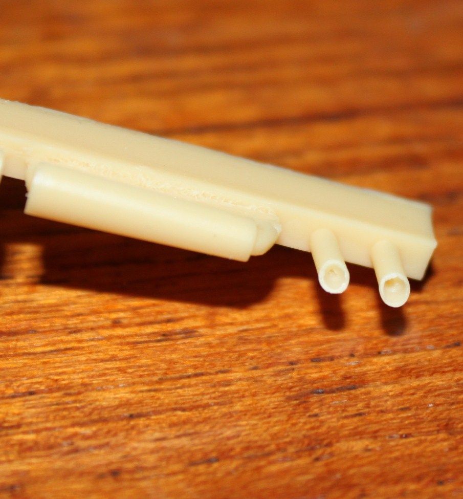

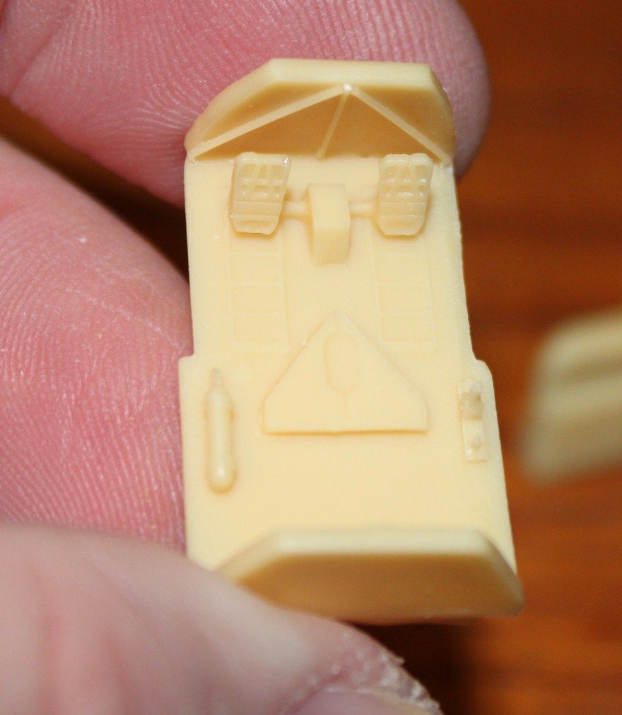

…knappt 10 riktigt fina resindelar….

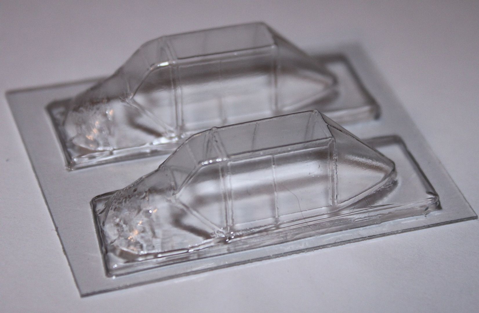

….2 vacuumhuvar….

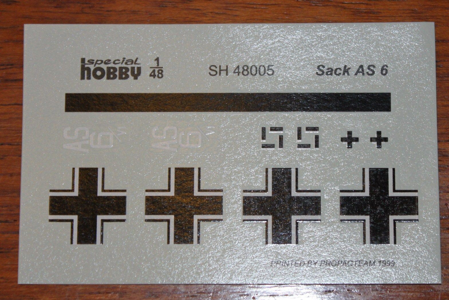

…och ett minimalt men vältryckt delalark från Propagteam.
Väldigt få delar, men ”Shortrun” betyder knappast lättbyggt trots lite delar, och detta är verkligen en shortrun i ordets rätta bemärkelse!

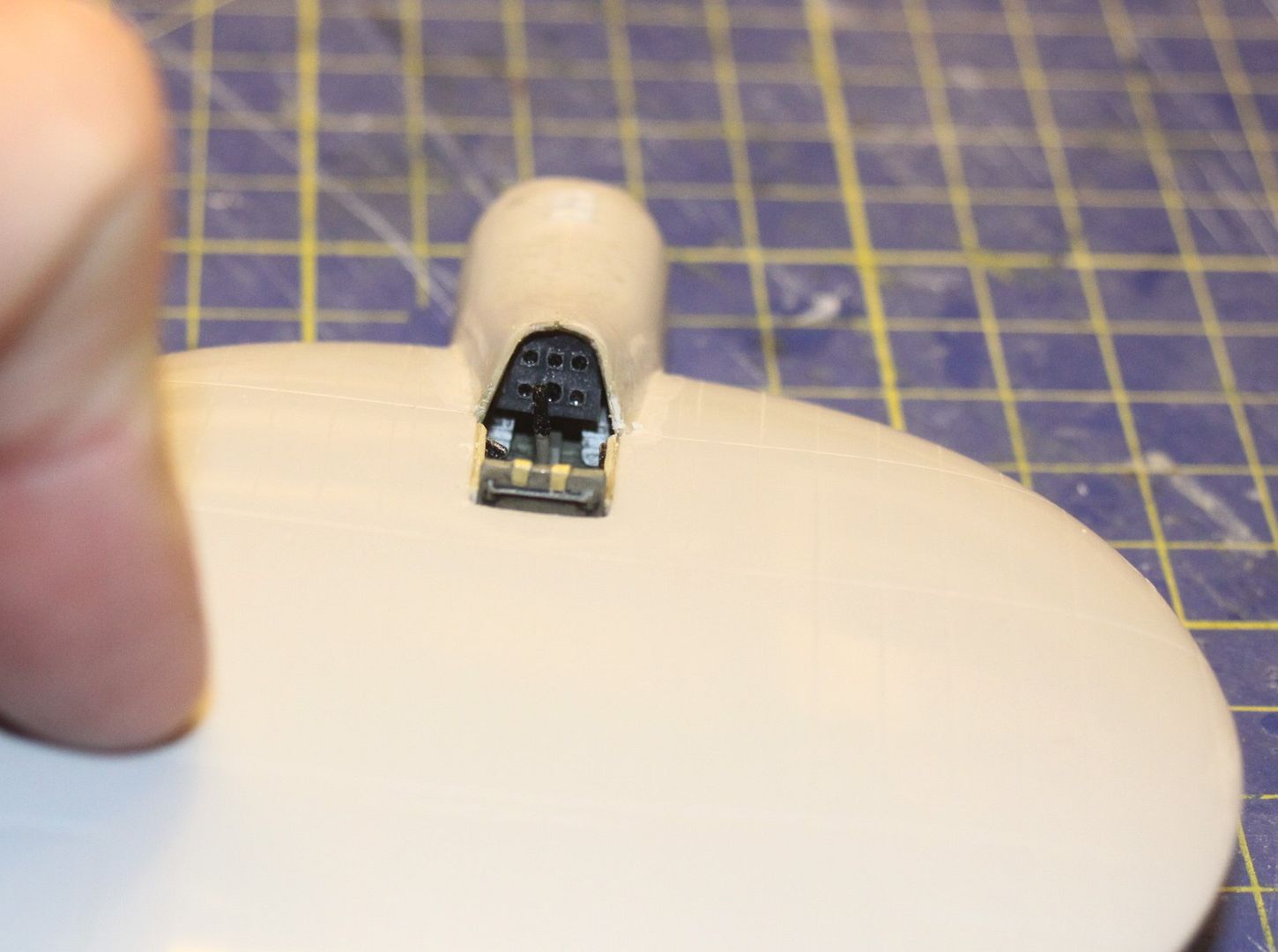

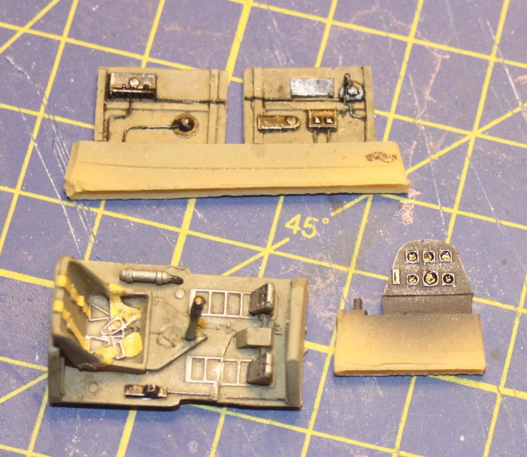

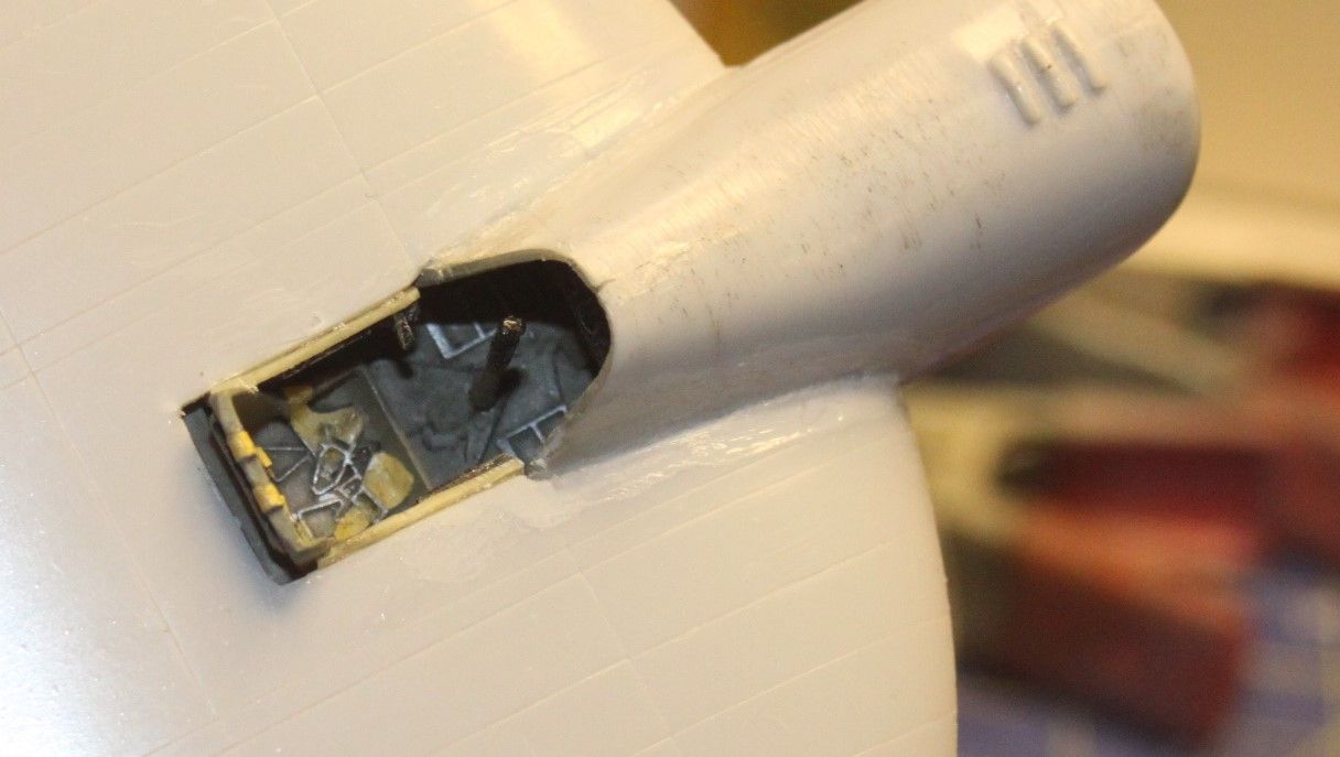

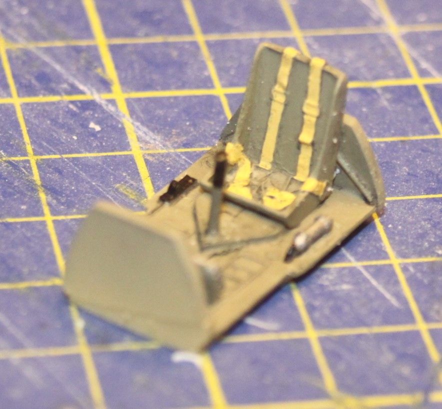

Som alla byggen börjar även detta med cockpiten, som består av mer än 30% av alla delar, dvs hela FEM delar!
Lite RLM02, Aluminium och svart på smådetaljerna och linnefärg på bältena.

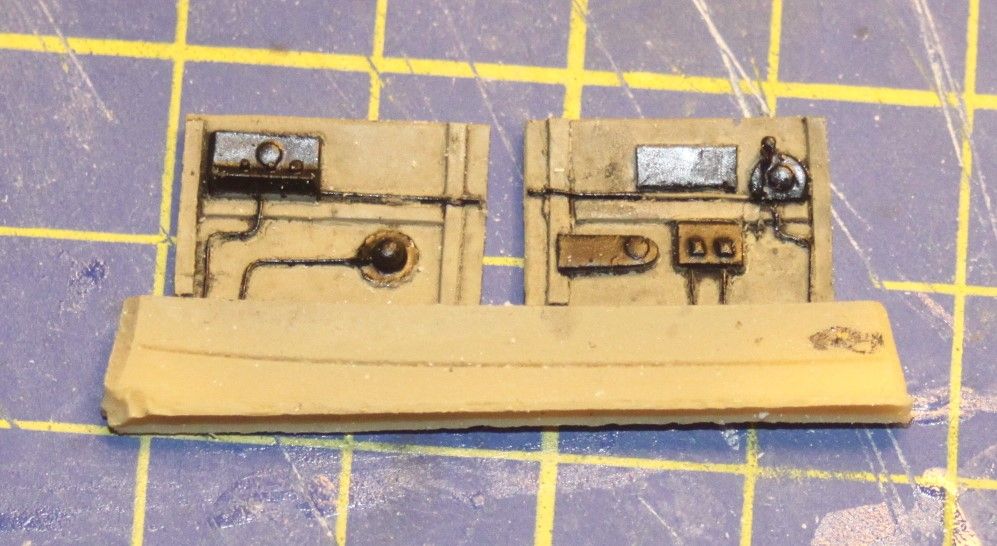

Sidorna målade…

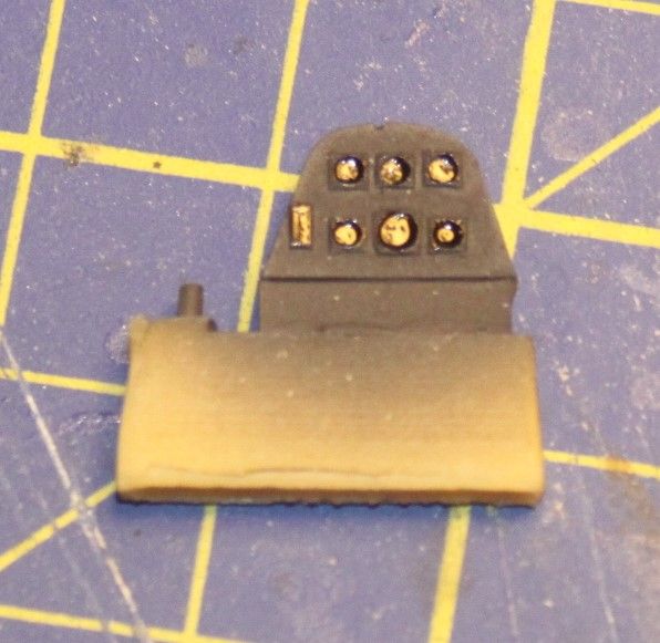

Instrumentpanelen i RLM66, instrumentklockorna blank svart, brydde mig inte om att lägga i några dekaler, de kommer inte att synas ändå.
Ytterligare lite detaljmålning, sedan en försiktig torrborstning och en svart/brun oljewash.
…och cockpiten är klar.

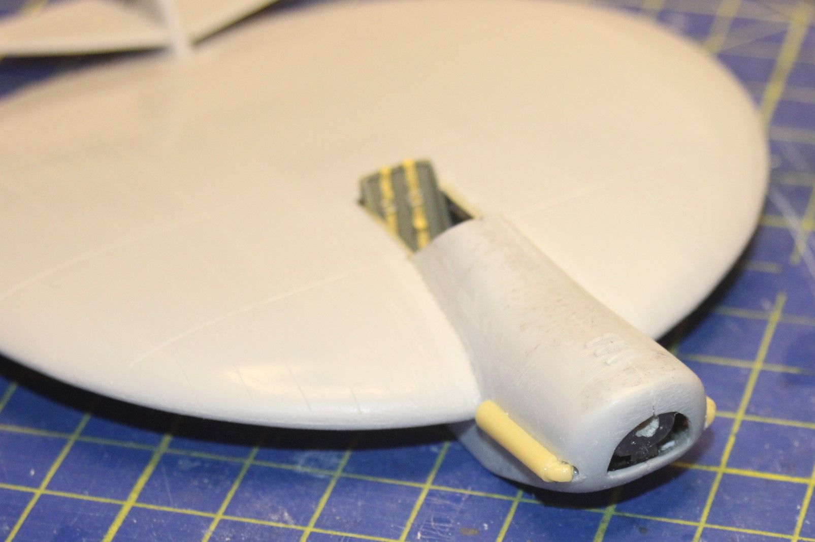

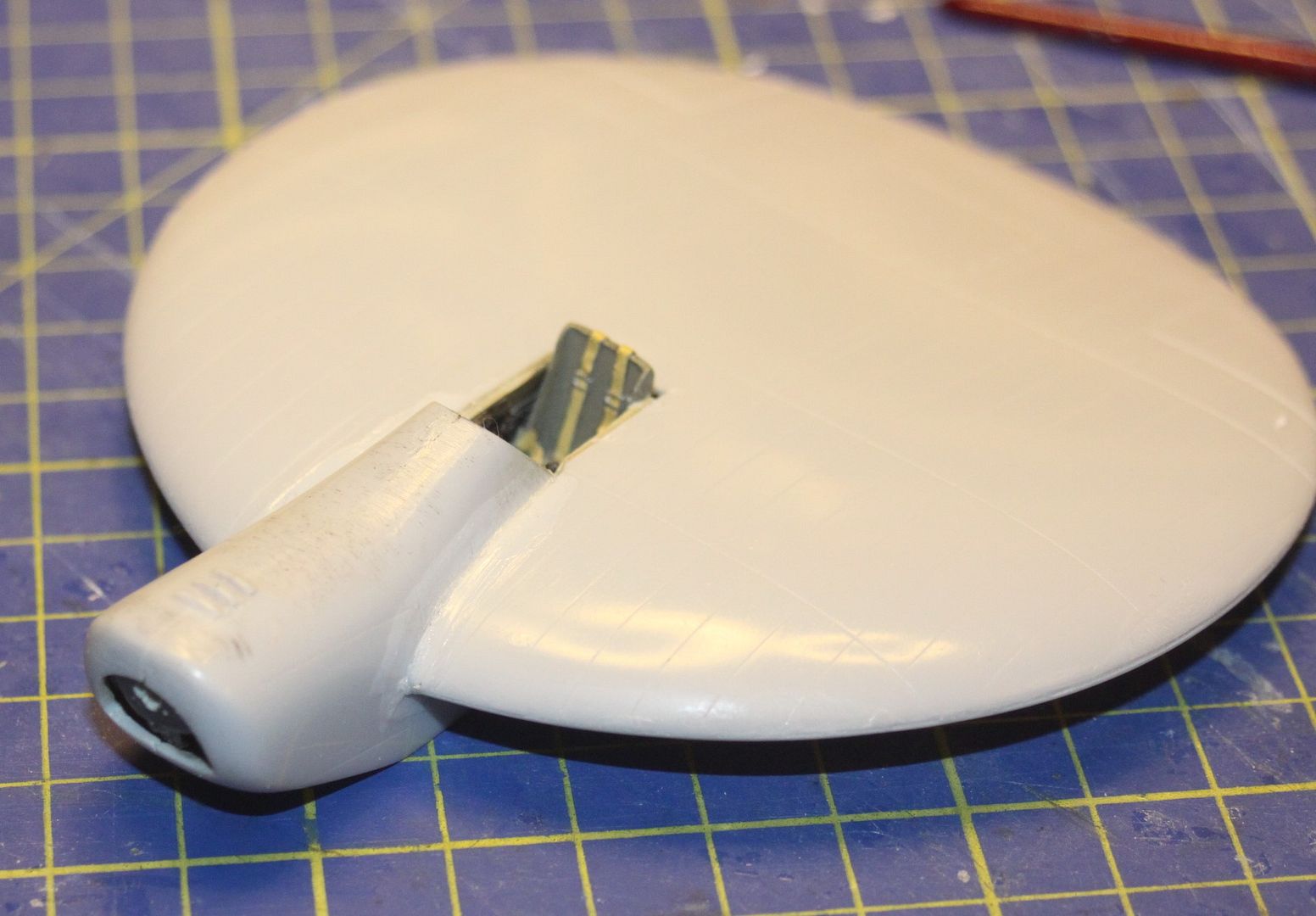

Sedan gick det ganska fort att få ihop ”vingen”, tämligen bra passform får man väl säga.
Likaså nosen gick ihop bra och sedan kunde jag peta in motorn, som målats med Alclad steel.
Till sist monterade jag cockpiten i nosen och hela nosen limmades till vingen.
Himla rolig liten byggsats det här!

Bra jobbat i cockpit!

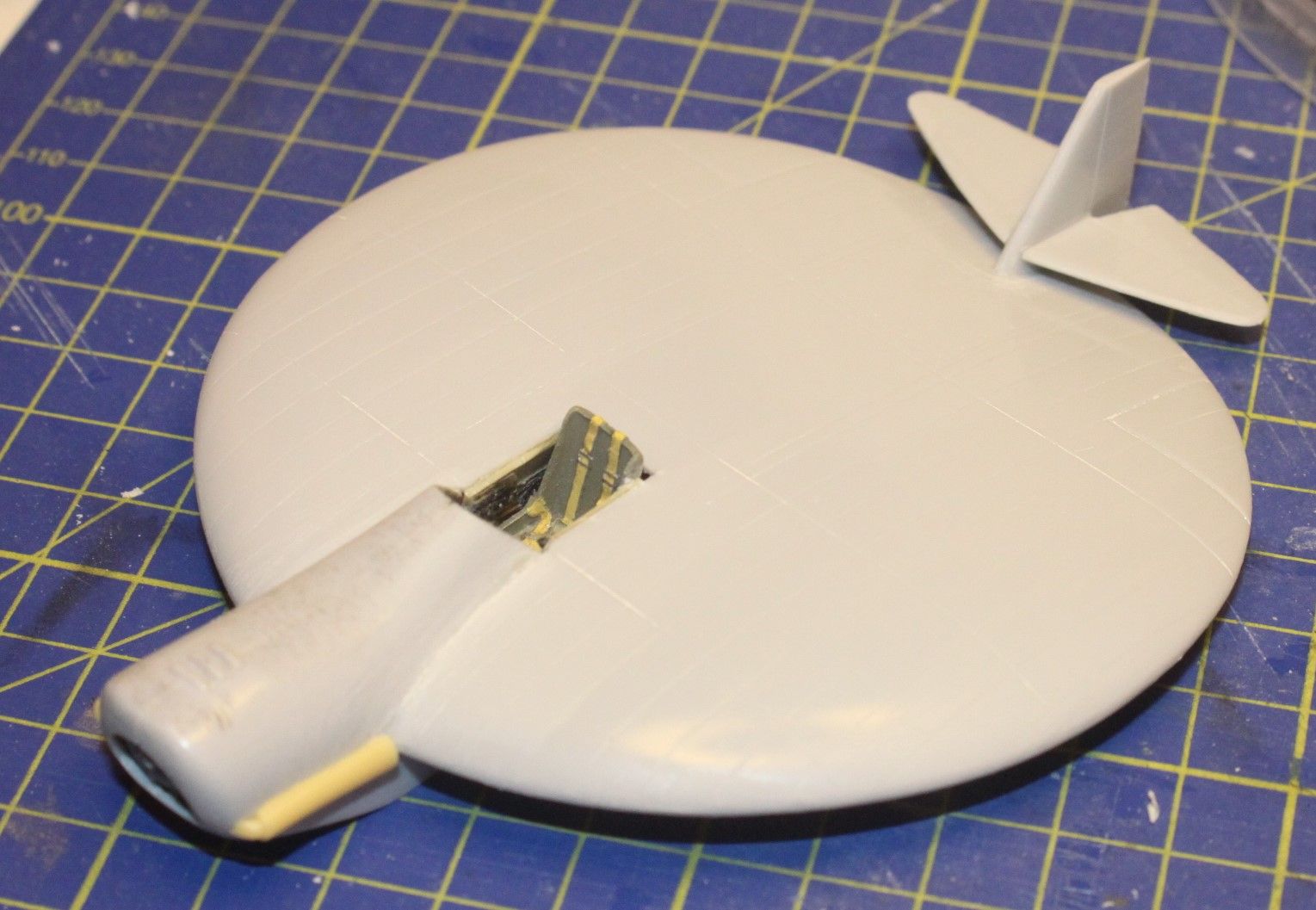

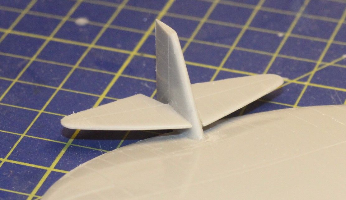

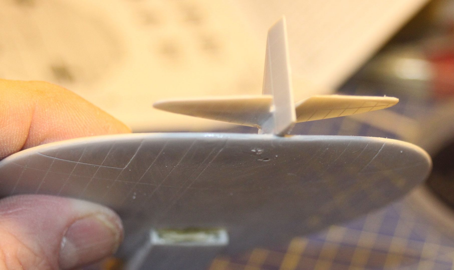

Fena, stabbar och avgasrör har trillat dit….

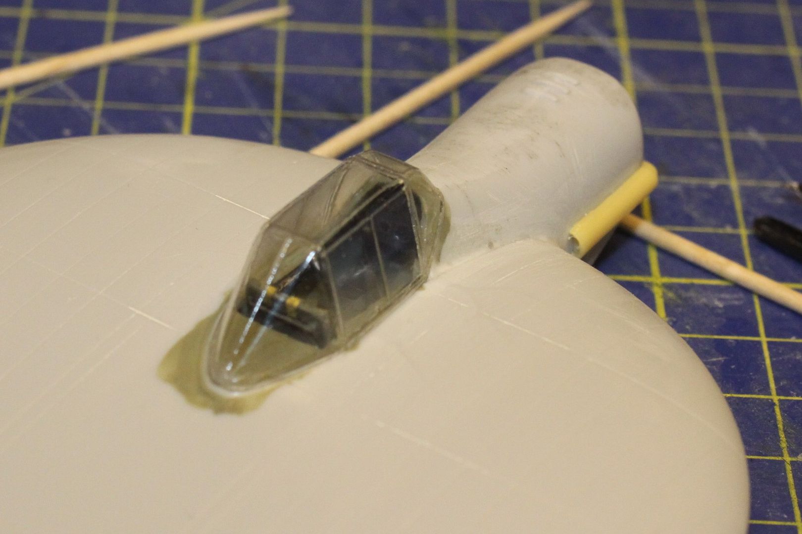

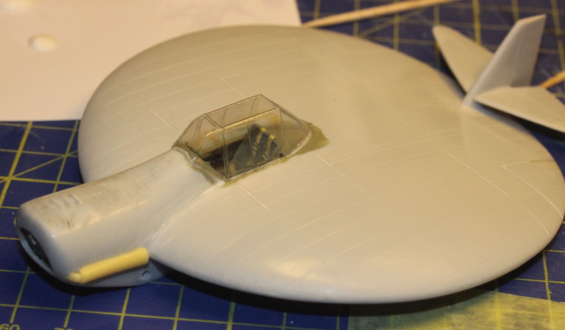

Sedan kommer vi till den förhatliga vacuumhuven….
Det är inte så svårt, det gäller bara att veta HUR man skall gå tillväga.
Så här brukar jag göra.
Först klipper man ut huven lite grovt med en vanlig sax, sedan tar man en nagelsax och klipper tills det är ca 1mm material kvar,
Sista biten tar man med sandstickor eller sandpapper, samtidigt som man kontrollerar passningen mot modellen.
Här är det DU SJÄLV som fixar passformen!
Huvudsaken är att arbeta LÅNGSAMT, noggrant och metodiskt, men svårt är det knappast!
Ibland kan man behöva staga upp huven med tex modellera eller häftmassa så den blir hanterlig.
När allt slipande och justerande är klart kan huven tvättas av i ljummet vatten och doppas i lite Johnssons så den blir klar o fin.
Slutligen limmas huven fast, jag brukar föredra vanligt vitlim som läggs på med tandpetare runt om.
Här är huven nylimmad och trälimmet syns som en vit rand.
Fördelen med vitlim är dels att det är vattenbaserat och dels att det har en ”spacklande” effekt, dvs det fyller små glipor väldigt bra.
Här har limmet fått torka och blivit i det närmaste osynligt.

Snyggt! Bra tips med huven!
Sv: Sack AS/6, Special Hobby 1/48
Inlägg av Janne.S i ons feb 25 2015, 18:46
Mycket snyggt snidat Very Happy
Inlägg av Matt_Public i ons feb 25 2015, 20:53
Hujedamig, sånt plan det blir. Laughing
Snyggt svartkonstrat med växthuset.

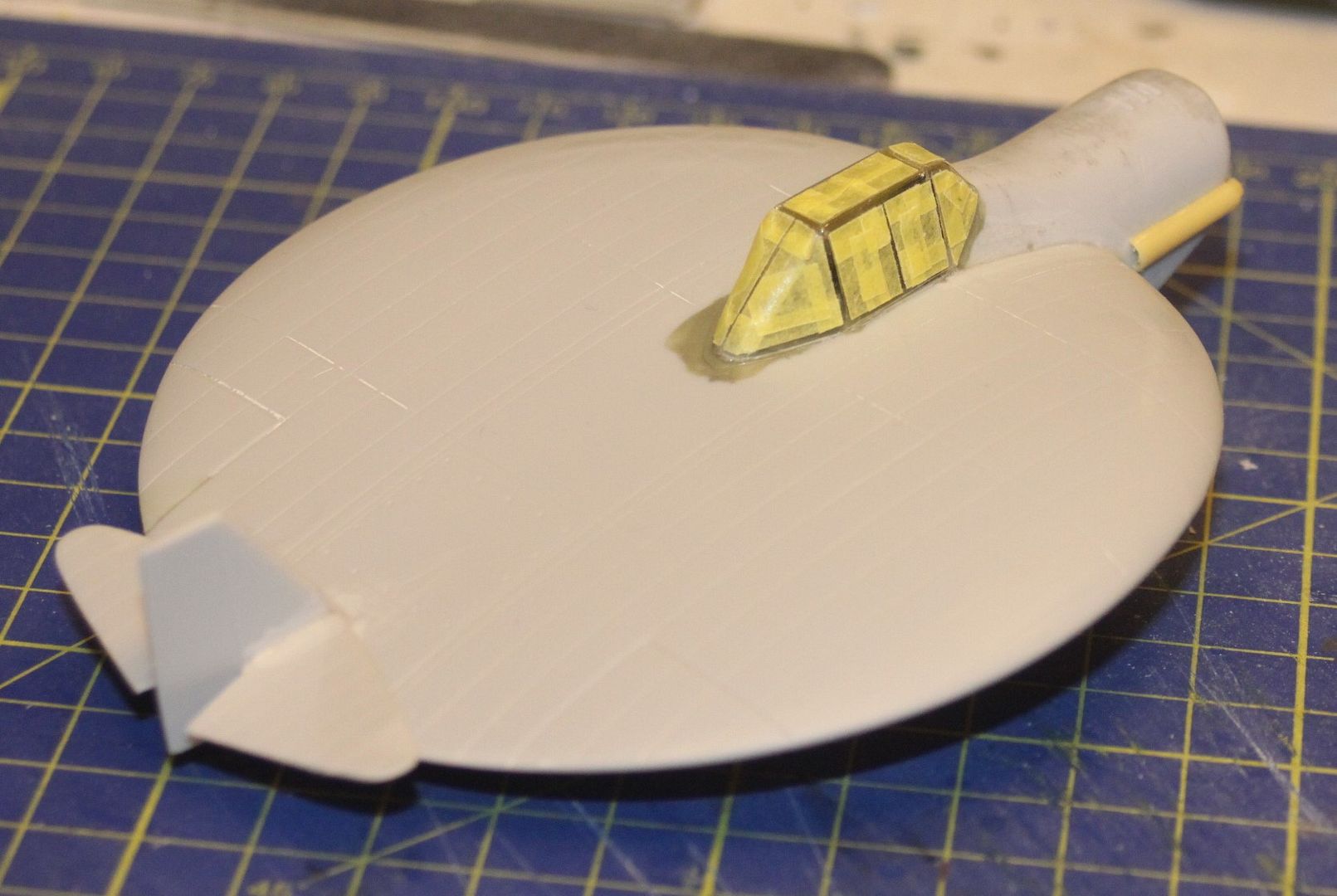

Inlägg av Stefan E i tor mar 05 2015, 16:32
Ja, maskinen är ju ett hope-plock av delar från  diverse Messerschmittar, både 108 och 109.

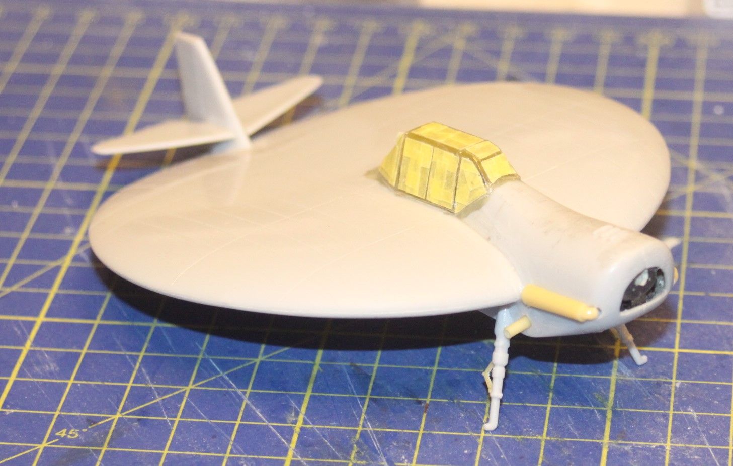

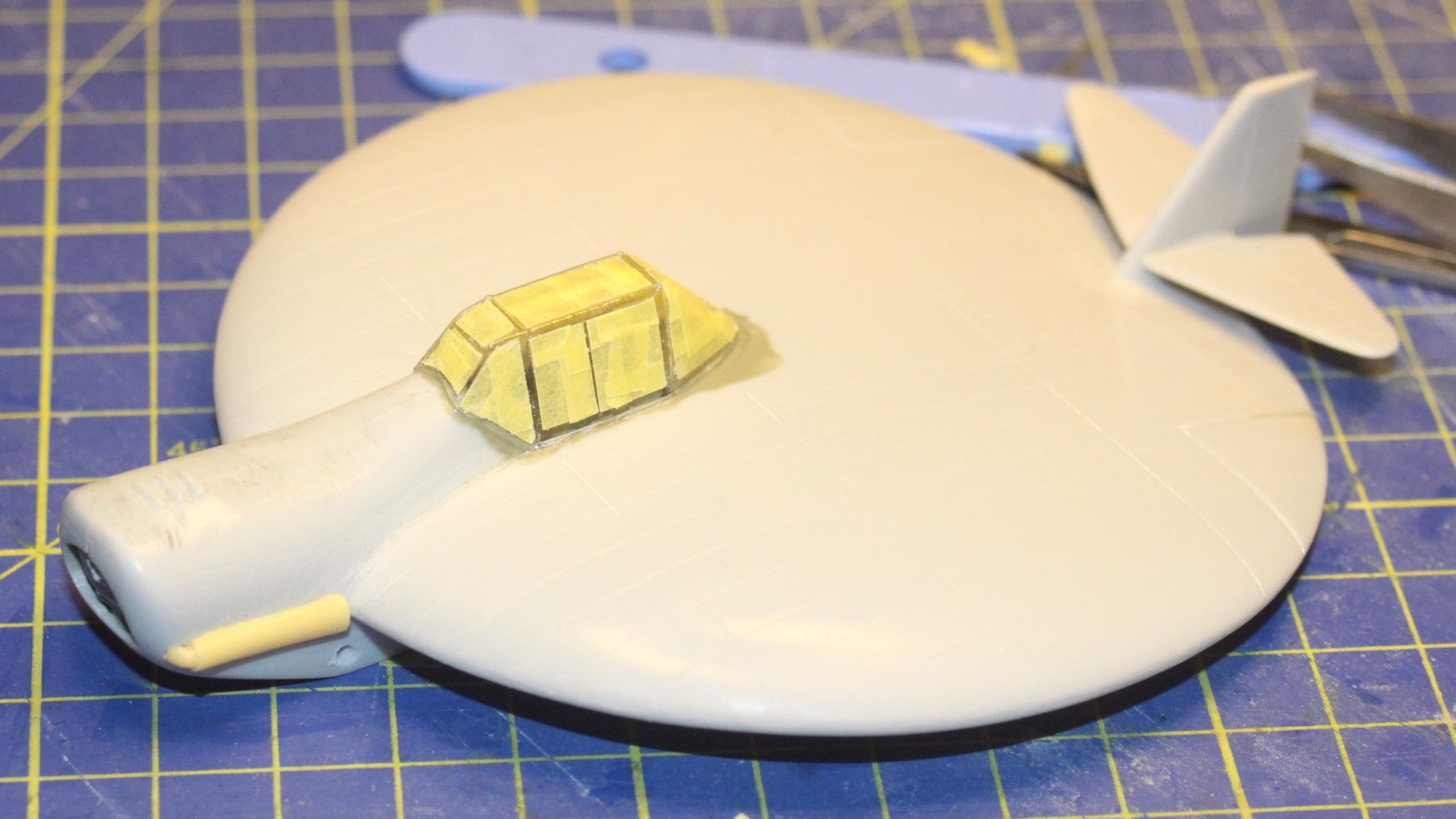

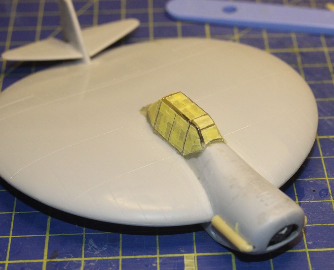

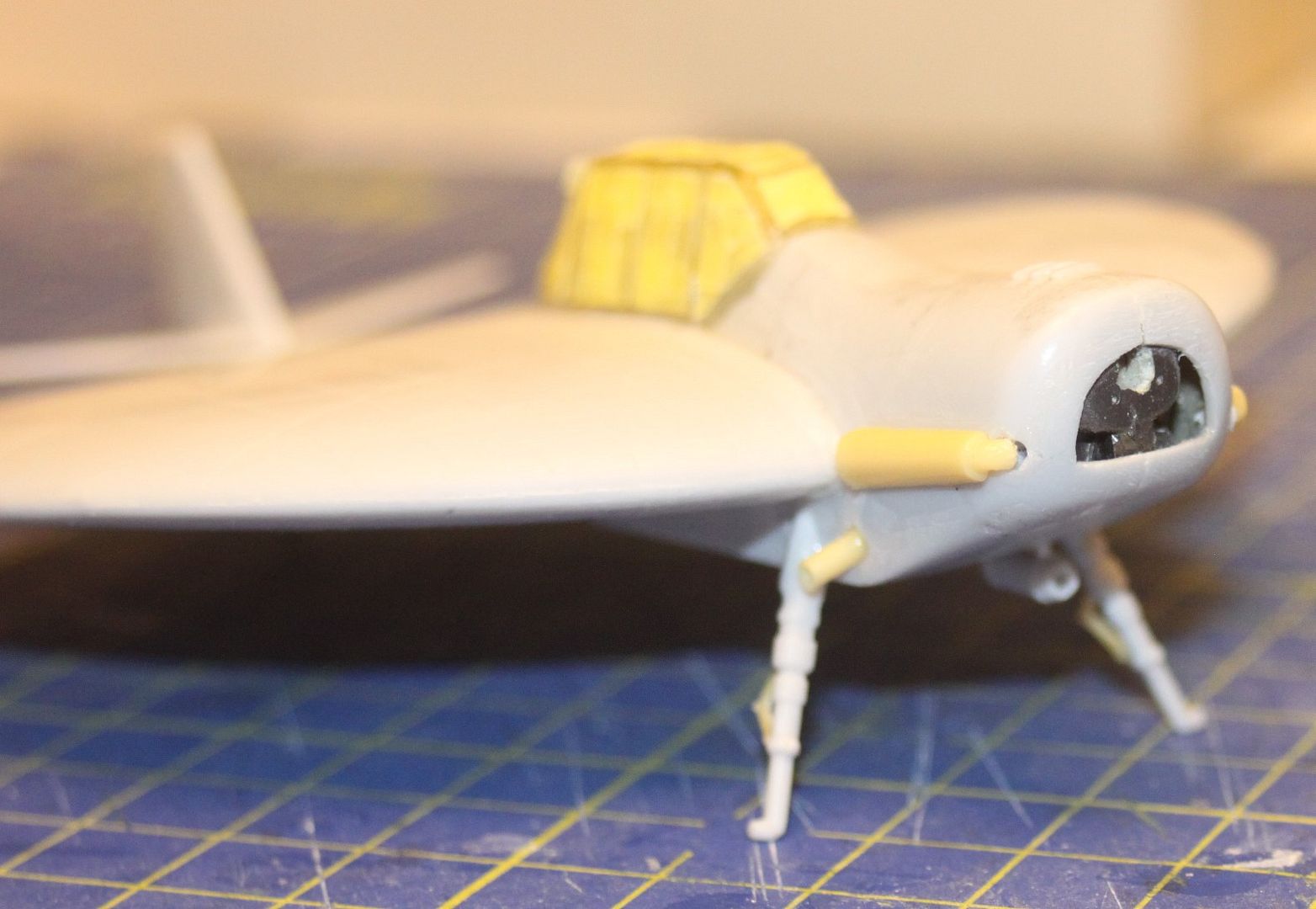

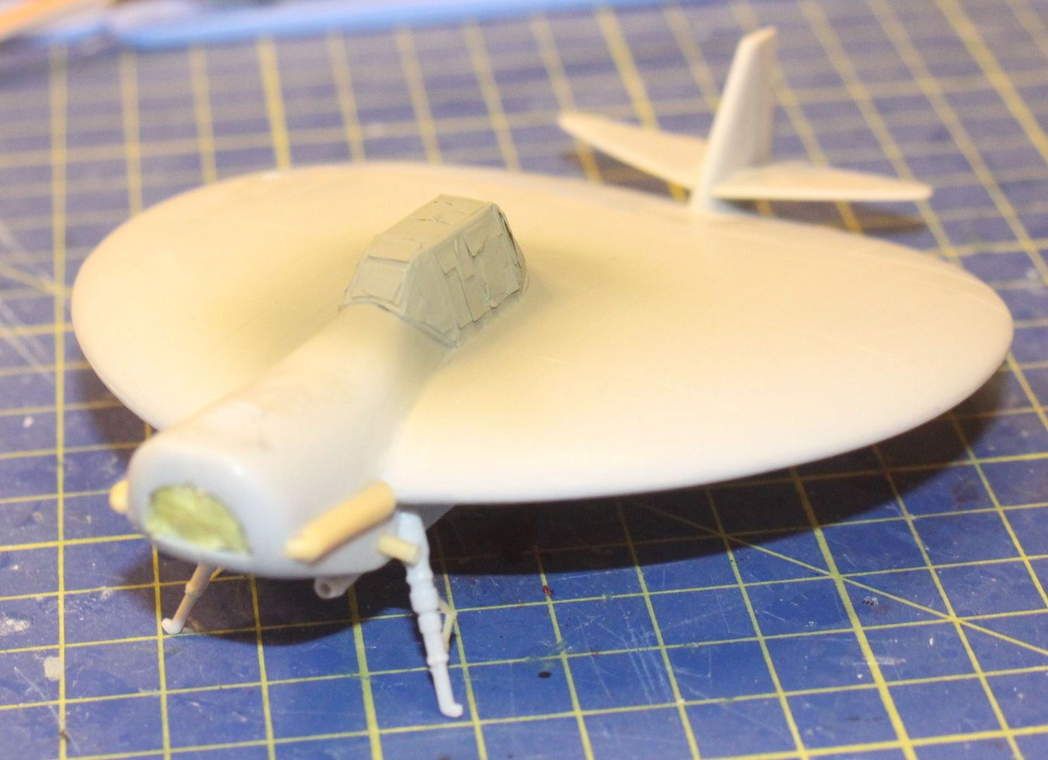

Nu blev det spännande….
Maskera en vacuumdragen huv (ÖMTÅLIG!) med en SUPERVASS skalpell (FARLIGT!)…..
Lösningen var att ”lappa” ihop masker av flera små sektioner så jag slapp skära direkt på huven.
Inte riktigt så exakt och snyggt som med en vanlig huv, men gott nog (hoppas jag….).
…och jag passade på att sätta dit avgasrören också….

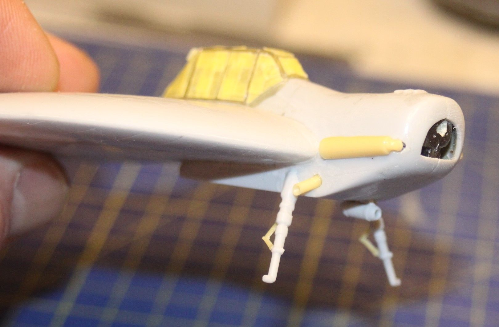

Landställ, saxlänkar, sporrställ (metallskida) och mera avgasrör…
Ser nästan färdig ut….
Äntligen på egna ben…

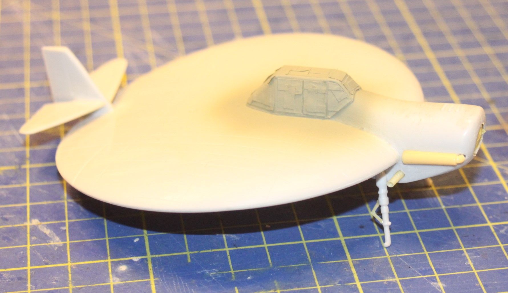

Lite RLM02 WEM på Huvramarna inför målning.
Lite RLM65 Ljusblå på undersidan och maskering påbörjad inför RLM70 Mörkgrön.

Inlägg av Matt_Public i tor mar 05 2015, 20:08
Farbror Frisco! Very Happy
Fasen, vad fränt det här blir. Top notch, alltså!
Inlägg av linusorn i tor mar 05 2015, 23:00
Snyggt!
Inlägg av Azgaron i fre mar 06 2015, 02:01
Snyggt maskerat och målat!
