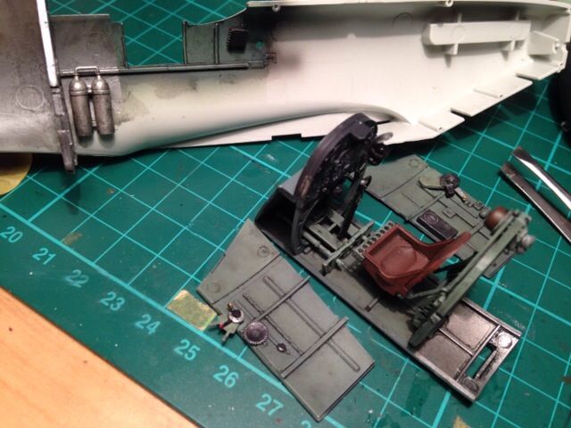

Det är framförallt i i cockpit som skillnaden mellan 1/48 och 1/32 är tacksam, man ser faktiskt vad man håller i! Provade att dra lite kablar till diverse kontroller för första gången genom att använda blytråd. När jag stängde kontoret så var det bara styrspakens tre kablar som jag behöll och målade, de andra behåller jag på plats nästa gång.

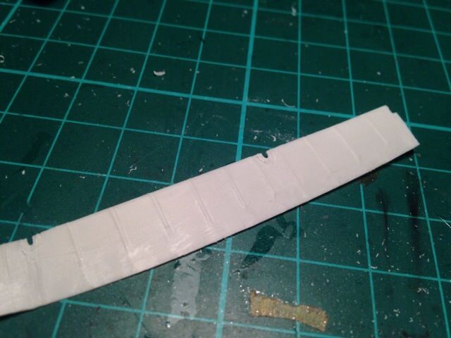

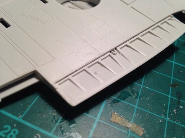

För att kunna ha flapsen stängda behövde jag ta bort en del material på själva klaffen och vingens överkant. Dremeln kom till räddning!

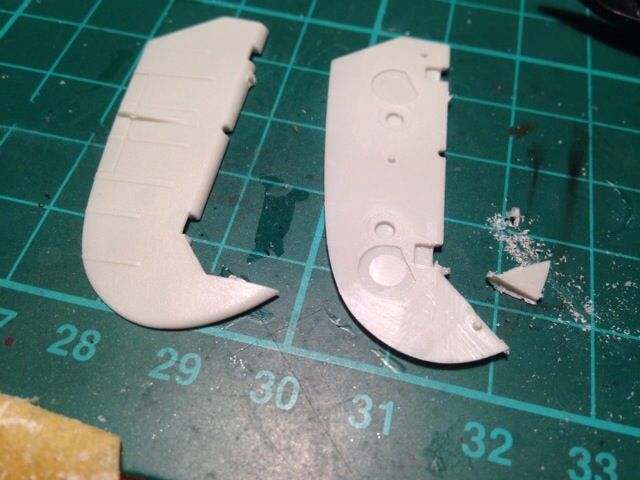

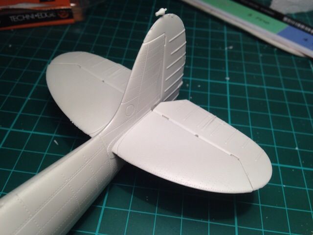

Höjdrodren får man också klippa lite i...

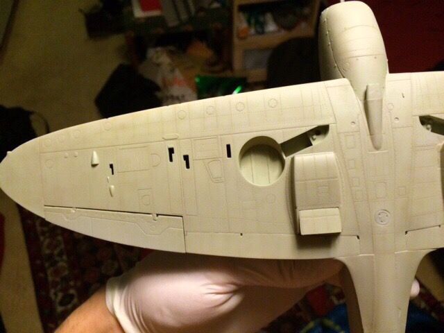

Men passformen är mycket god, här var allt torrpassat och limfogarna är inte slipade. Den där lilla plastplutten ovanpå rodret skapar en del huvudvärk och jag är uppriktigt förvånad över att den fortfarande inte gått av med tanke på hur många gånger den böjts åt alla möjliga håll.

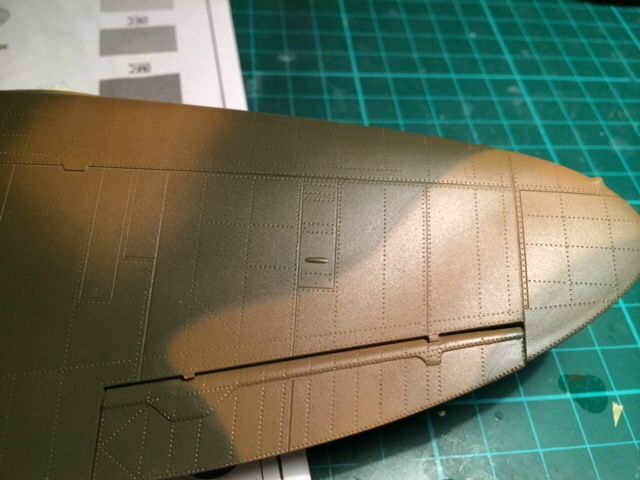

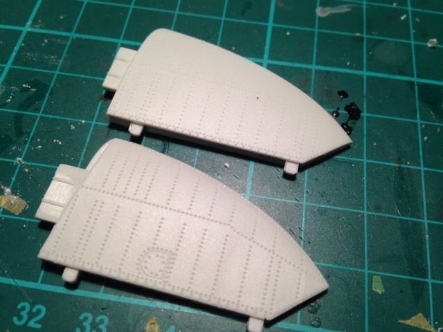

Många klagar på nitningen på kroppen vilken jag kan hålla med om är i tyngsta laget. Den på vingarna är däremot väldigt fin vilket är konstigt och samma avvikande beteende kan man skåda på stabbens över och undersida: ovansidan väldigt fin, undersidan väldigt tungt nitad.

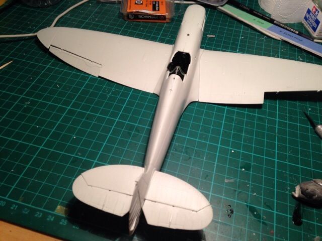

Sammantaget börjar det se ut som en Spitfire!

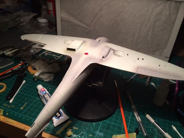

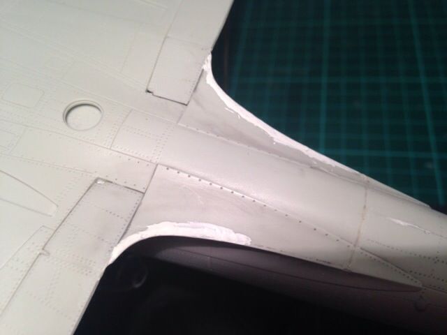

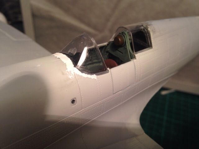

Passformen är överlag god även om den är lite slapp, det är liksom inget som klickar på plats men man kan oftast få den mjuka plasten dit man vill. Två ställen krävde dock återkommande spackeljobb och det var främre huven...
samt vingarnas anslutning till kroppen i bakkant.
Fick någorlunda ordning på det till slut tror jag men den skarpögde ser att jag tappat bort pansarglaset som av någon anledning är gjuten som enskild del. Den här flygmaskinen tillhör tydligen någon som lättat den på allt "onödigt".

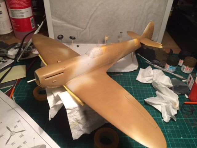

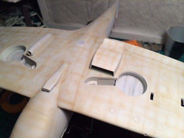

Raskt vidare till målning av undersidan. Jag brukar aldrig förskugga min målning men med den ljusa undersidan i sky tänkte jag att det kunde bli intressant. Testade därför att skugga med dark earth, samma bruna som jag senare använder i camot.
Både längs panellinjerna och lite mottlat över panelerna. Jag har sett att Janne använder lite samma teknik i sitt skuggande och det tycker jag är lite av en förutsättning om man ska få den här tekniken att se bra ut utan att bygga på med massor av efterskuggning.
Och såhär blev det. Det är i såna här lägen jag önskar att man hade en riktig kamera för att kunna visa effekten helt och hållet men om jag ska beskriva den på ett sätt så ser den ut att vara ett klockrent underlag för kraftig vädring. Ska se till att ta lite vettigare bilder i dagsljus så kanske det syns bättre, det blev en väldigt gul ton över det hela här.

Ja det ser något sandfärgat ut men preshaden är fin och diskret.

Oroa dig inte för pansarglaset på vindrutan, en Mk.I/II skall inte ha den!

Vajjert snidat och intressant preshade Smile

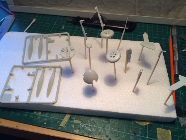

Jag har provat att sätta upp smådelar på tandpetare som jag sett Janne göra och det kommer jag fortsätta med, jäklar vad snabbt det gick att prajma när man väl fått delarna på plats.
På tal om smådelar så är det en av de saker jag gör annorlunda mot mina tidigare byggen, nämligen att inte vänta med det till sist för då har jag märkt att jag har lätt för att köra fast. Man känner att man är mer eller mindre klar och så ska man helt plötsligt börja fippla med landningsställ.

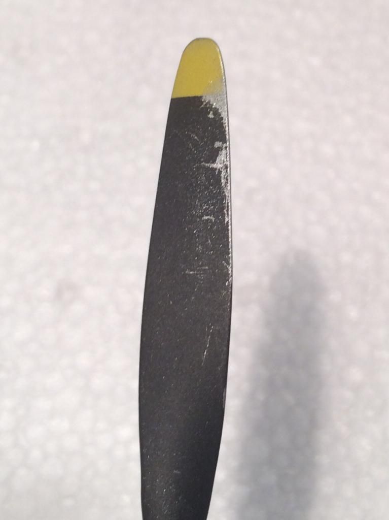

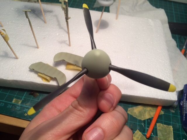

Blev klar med snurran först.
Baksidan på bladen vädrade jag något. Tanken är att jag ska bryta upp det svarta både fram och bak på bladen lite också, tror jag gör det med pigment senare.
Lite ojämnt resultat i slitningen men det blir väl så i början innan man fått rutin på det, det sista bladet är mest likt vad jag eftersträvade.

Tycker det översta bladet var riktigt snyggt, det såg verkligt ut, fast jag tror att jag är ute och cyklar ibland :-)

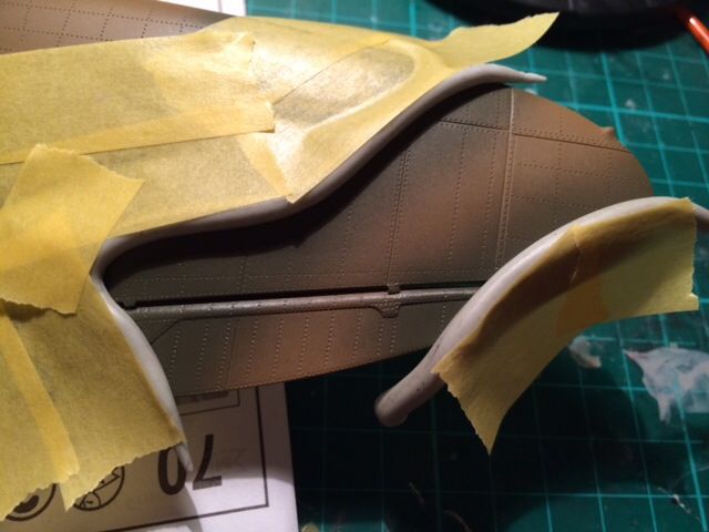

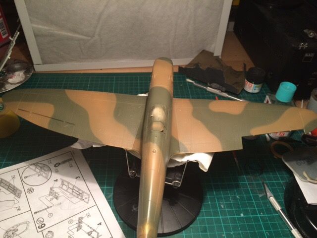

Arbetet gick vidare med camomålning. Först dark earth som gick på silkeslent.
Perfekt tänkte jag, jag kör det gröna på frihand. Icke, denna kom jag inte alls överens med av någon anledning och inte heller stannade jag upp och omvärderade så nu har jag en hel del grönt som måste målas över med brunt för att skärpa till linjerna. Tidskrävande! Men det här omarbetet lär jag inte glömma så nästa gång tar jag mig tid att göra det ordentligt från början. Provade att maska med häftmassa.
Resterna från häftmassan såg gräsliga ut först men det gick bort genom att dutta med annan häftmassa över spåren.
Sv: Min första 1/32, Revell Spit
Inlägg av Azgaron i tis feb 10 2015, 11:46
Ser bra ut! Snygga propellerblad! Häftmassemaskering är nog att föredra framför frihand, då de hade ganska skarpa skiljelinjer. Gäller som sagt att få bort resterna från häftmassan.

Tidiga modeller av Spitfire (Mk.I och Tidiga Mk.II) hade inte pansarglaset, men senare Mk.II kunde ha det.
En bister läxa från Slaget om Storbrittannien!
Samma gäller "nackskottet", dvs pansarplåten bakom pilotens huvud.
Senare modeller av Spitfire fick alltmer bepansring, särskilt runt piloten.
