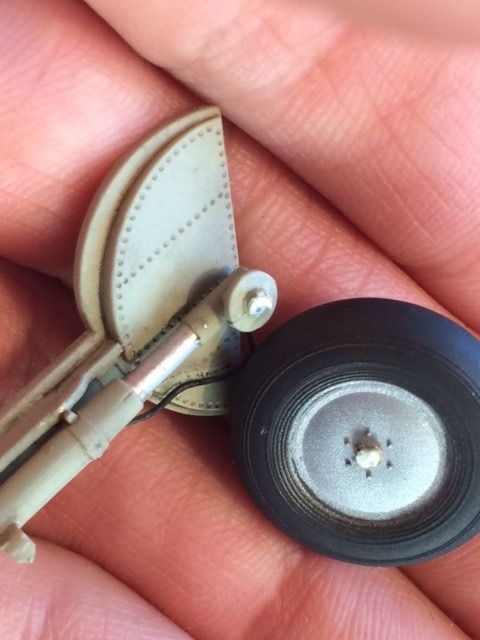

Hmm, såhär ska det inte se ut... Verkar som att jag får ta och beställa de där mässingsrören jag trånat efter en stund nu.
Sv: Min första 1/32, Revell Spit
Inlägg av cas i ons mar 18 2015, 22:08
Oops! Tur att det hände nu och inte när hela modellen var klar pale
Hur gick det där till egentligen?

Provade passformen torrt: satt fint, lite väl fint skulle det visa sig.
Hade på ca lim och skulle ha på hjulet, gick trögt så jag vred till för att liksom skruva på hjulet samtidigt som limmet högg...

Tråkigt skit händer..
Men det där är en skitsak o fixa Wink brukar själv många gånger kapa loss modellens axel då de suger getpung ändå What a Face
så ny axel o lager Wink perfekt and voila yore done....visst backjobb men fasiken sånt händer mannen....fråga mig What a Face
köp en uppsättning mässingsrör samt se till att de "Slide" in i varandra Wink ...fins massor ma användnings områden för dem Wink nya propelleraxlar med lager i mässing mm...osv.
Samt jag är övertygad att du fixar detta galant Wink

Skit när sånt händer, men det går ju att fixa som sagt.

Torsk! Att fästa stärkande stift är förvisso endast ett måttligt jucklo, men alltid irriterande om behovet uppstår i efterhand.

Det där fixar vi, har beställt teleskoprör i mässing idag. Har ändå dreglat efter det ett tag som sagt hehe.

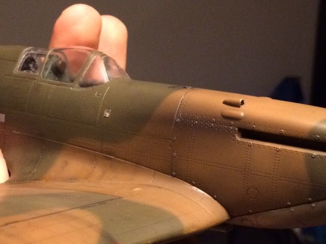

Vad som verkar värre är att kåpglaset ser för jävligt ut. Tog bort maskeringstejpen idag och det är inte vackert.
Måste vara ca limmet som spökat. Drar ner helhetsintrycket rejält tyvärr men är inget jag kommer kunna göra något åt innan open i alla fall.

...sen huven;
Om gunket sitter på utsidan av huven kan du alltid vässa en tandpetare och dra försiktigt längs kanten av rutorna (trä repar inte plasten).
Polera med Topz kan också funka för att polera upp huven.
Sitter eländet på insidan (vilket det ser ut att göra) måste man bryta sig in i cockpit igen, med stor risk att skada både färg och delar.
Annars ett för övrigt mycket snyggt bygge!  cheers

Som du så skarpögt konstaterat så sitter det på insidan. Vet att Juha kommer säga åt mig att bryta upp alltihop på ett ytterst finskt vis när han vaknar. Det kanske jag gör i framtiden men jag har fått lov att skicka med den här till open för att ha med på ett hörn på Uppsalas föreningsbord, så såna ingrepp väntar jag med.

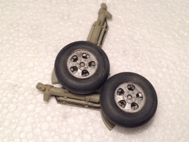

Härligt att höra, då tuggar vi på! Fick hem mässingsrören till slut så igår gjorde jag klart och vädrade ställ + hjul.
Nu är det bara på med ställen, antenn och wire, samt propeller. Känns farligt att säga "bara" hehe.

Japp...snygga spiror Wink.....samt lagom vädrade.....
Samt inte långt till att du kommer ersätta framtida modellers axlar/lager med egna då modellens många gånger inte lever upp till en acceptabel standard.....så snyggt jobbat Smile

Tackar! Jo, funderar på att byta ut propelleraxeln också. Känns ranglig den som är och enklare med transport som du sa förut, om man kan ta av och på den lätt.

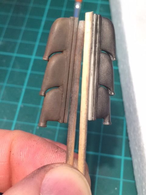

Hade helt glömt att jag har en uppsättning avgaspipor att ta hand om!
Målades med Citadel Leadbelcher och den ena sidan har sedan genomgått en kvick pigmentbehandling.
Inlägg av Mal i ons apr 01 2015, 19:41
drunken dem ser skönt lagom slitna ut.
Erik...testa en sak m blyerts pigment o pensla bara yttersta kanten på rören....en banal skit sak...men höjjer....Wink om du inte gillar...borsta bort det...fixera m mattlack Wink just to try

Snyggt! Ser ut att bli fina avgasrör!

Tack Håkan och tack för tipset Juha! Ska testa imorgon.
Gjorde lite avgasstänk, arbetar förmodligen vidare med detta också imorgon, tycker det avslutas lite abrupt på högersidan och så ska jag på och nyansera med lite pigment på båda sidor tänkte jag.
Sitter någon på bra bilder med avgasstänk så är det bara att posta i tråden eller skicka pm. Hade bra bilder på en sida förut men dom har tagits bort och inte har jag sparat ner dom som jag borde.

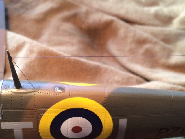

Tackar! Sotspridarna är på plats och passade också på att dra min första radiovajer. Tog en bild av processen men råkade ta bort den, gick hur som helst tillväga genom att jag först borrade hålet nedanför antennen och fäste tråden där. När limmet torkat lade jag en liten limdroppe på antennen som jag drog upp tråden till. Gick över förväntan!

Snyggt jobbat med antenntråden! Ser snyggt ut!

DANG....snyggt....
Jag har själv beställt Ez line den tunnaste, ska testa...
Du har övertygat mig Very Happy
