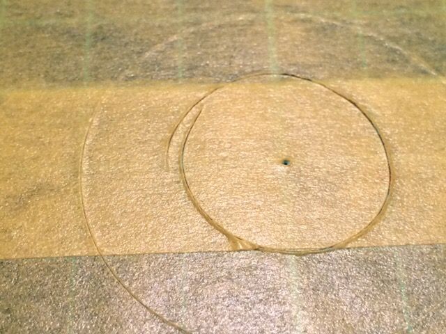

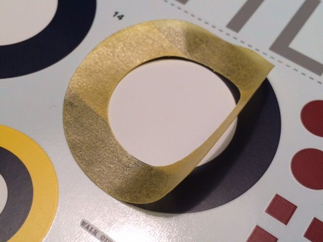

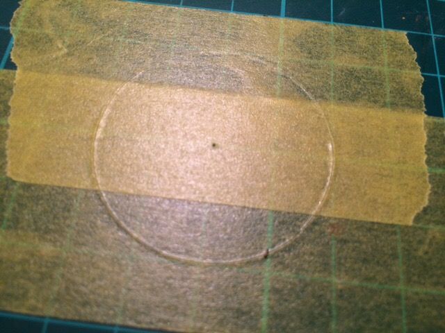

Var inlämning på ett arbete igår så idag har jag äntligen fått lite gjort. Började med att fixa till camot igen och bättra några andra ställen som inte hade skött sig. Sen var det egentligen dags för dekaler men jag har viss dekalskräck, brukar måla det jag kan. När jag höll dekalarket i handen så slog det mig att jag har ju en rundskärare som jag aldrig använt. Vips fram med den och experimenten började för att få till bra rundlar. Tanken var att prova på de undre rundlarna först, de syns minst och det skulle bara vara två fält att måla, det röda fältet är som en separat dekal på arket så jag tänkte måla det blå och vita. De rundlarna är precis 40mm breda så jag tog och satte två bitar 40-tejp över varandra.
Förresten gäller det att passa sig när man ska använda den här skäraren märkte jag, verkar som att det är när man har mycket lutning på den som det kan gå såhär. Inte särskilt runt...

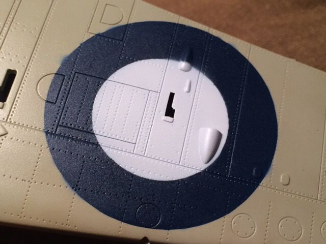

Detta målade jag sedan med vitt med lite grått i som jag sedan målade endast vit på för högdagrar, för att liva upp det lite,

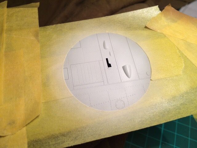

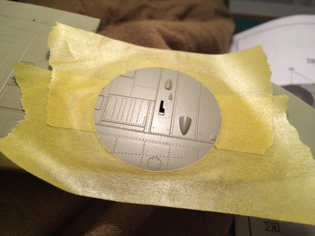

Planen var sen att maska av det vita som en cirkel i mitten för att kunna måla det blå fältet. Man vill ju gå från ljust till mörkt för att det täcker bättre och man behöver inte göra rent sprutan lika noggrant mellan färgerna. Allt var väl tills jag inser att jag inte kommer kunna maska av mittencirkeln pga de uppstickande former som finns där. Det område som ska vara blått är däremot helt slätt och fint så jag lade om planen till att måla det blå först för att sedan maska av det för att kunna göra den vita mitten sist. Puh.
Missade att ta några bilder eftersom hjärnkontoret var överbelastat med lösningstänk.
Test för att se att det är rätt bredd på tejpen.

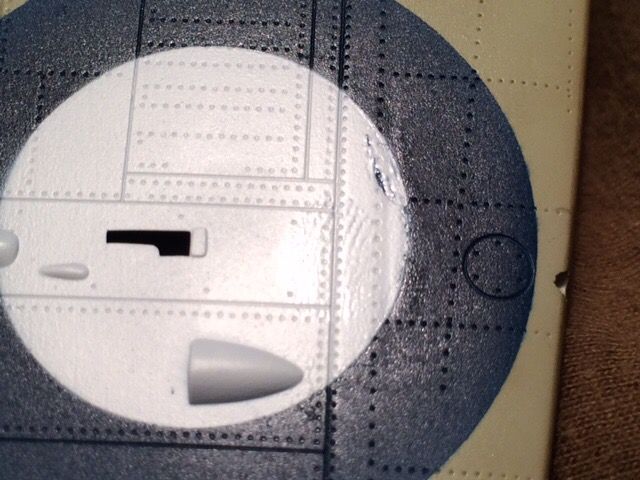

Den första blev bra tycker jag, lite bättringsarbete på det blå som har runnit under masken bara. Lagt på det för tungt uppenbarligen.
Den andra blev egentligen av precis samma kvalité men när jag skulle dra av masken så drog jag lillfingret rakt i det vita som ännu inte torkat. Blir till att slipa och göra om.

Tack! Var kul att testa nåt man skurit ut själv. Får bli en riktig skärmaskin om ett tag dock, ingen vidare precision i den där rundskäraren. Då kan man ju bara massproducera, även masker för camo och splinter mm.
Kommer använda dekalerna på ovansidan. Hur skär man bäst ut stora runda dekaler egentligen? Tänker kanske att jag ska testa rundskäraren igen då, fast för att få ut dekaler.

Sa det att man har sex rundlar att sätta....man fixar alla fem perfekt.....en av dem jäklas anringen sprayläck under masken eller så kryper en gnutta prz i en panel linje....lol....så ere i maskandets värld....det kommer man inte ens undan m en skär maskin skurna masker....
vinylmasker över nån detalj är jäkligare (jepp vet då jag kört såna med).
Jag konmer skaffa en skärmaskin inom kort......mera komplexa masker...siffror/bokstäver m outlline osv....samt precis som du påpekat just brittiska rundlar då man verkligen har flera ringar....så är den överlägsen...men man får ta se över om det är värt det kontra köpa färdiga....men dwt är roligare göra sina egna Wink
Kollat på vids o forum...ska gå bra o skära maskerings tejp även plastic card till en viss gräns...så man kan få gram fina profiler.
dock så finns en minigräns hur små masker ä....ca5mm sägs det men jag har sett mindre masker från dem maskinerna gjort.

Tack! Haha ja jag får ta och göra det, tänker att jag lägger en mask som täcker rundeln och sedan bättrar sky-färgen.

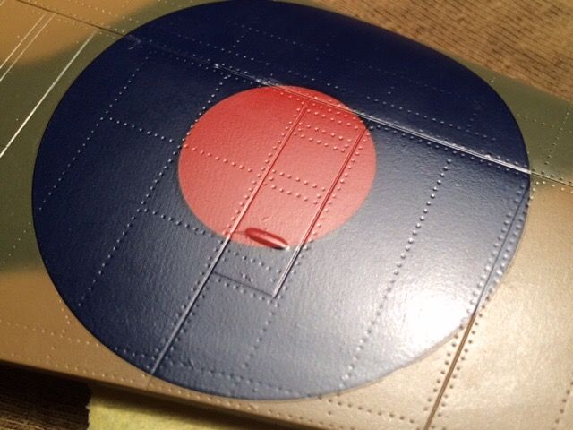

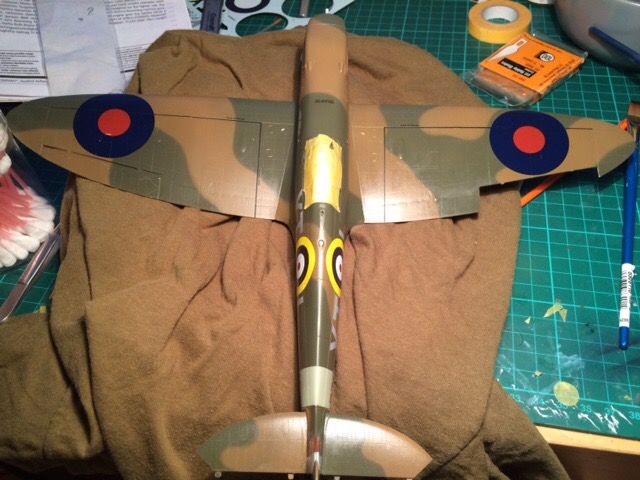

Har mÅlat över det blå med sky och slipat ner det vita med fingeravtrycket. Testade också att dra på en dekal på vingen och jag måste säga att min dekalskräck är något dämpad, syns ju en hel del detaljer igenom.
Sv: Min första 1/32, Revell Spit
Inlägg av Janne.S i tis feb 24 2015, 22:45
Prydlig rundel Very Happy
Man kan alltid pilla på dekaler med tandpetare och annat för att få ner dom i detaljerna, jag brukar skära dekalerna efter panellinjerna.

Snyggt....dem gick verkligen ner....alt poppar ut sådär fint Wink
Jupp....får jag jämt göra....skära i dem...punktera...micro sol mångs vändor mm...samt de går sönder på det ......på dem få jag använder.....vi är iaf inte kompisar o kommer inte bli det på länge What a Face

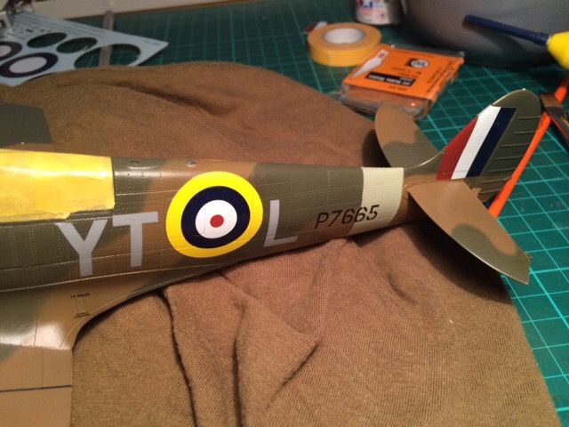

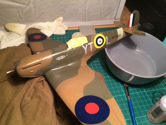

Färdig med merparten av dekalerna och dessa håller nu på att förseglas. Blev en del felplaceringar pga slarv men det är inte tänkt som något tävlingsbidrag så det kan jag leva med. Imorgon ska jag kika förbi byggmötet här i Uppsala och se om jag kan göra färdigt landningsställen.

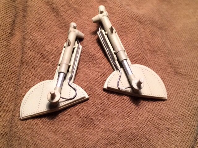

Var på byggmötet i Uppsala som Linus bjöd in mig till och det var mycket trevligt! Blev väl omhändertagen och fick chansen att ordna bromsledningar till landningsställen.
Annars har jag fortsatt med dekalerna samt att jag målade de svarta linjerna på vingarna. Har insett att linjen på den högra vingen inte ska svänga neråt utan fortsätta längs främre kanten av vingen. Det gör jag rätt på nästa bygge.
Inlägg av Erik i sön mar 01 2015, 23:13

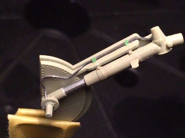

Störde mig för mycket på att bromsledningarna bara verkade hänga där så jag gjorde något som ska likna någon form av klammer. Det är den gröna tejpen som syns, som jag fäste med klarlack. Dessa tänkte jag måla i metallfärg när jag målat ledningarna svarta.
