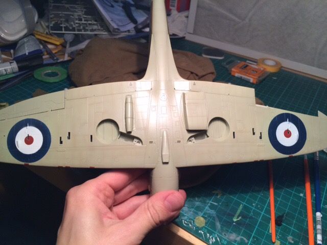

Först lite framgång, blev klar med rundlarna på undersidan och gjorde klart det sista av dekalerna.

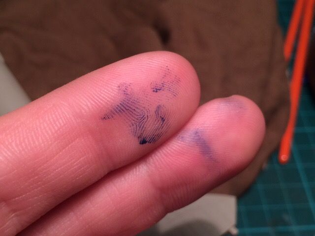

Men sen vart det konstigt. Helt plötsligt hade jag blå färg över hela fingrarna och jag vet fortfarande inte var den kom ifrån. Allt blått målat tidigare är förseglat och jag hade ingen blå färg framme idag...
Såklart upptäckte jag det först efter att färgen lämnat vissa spår så nu har jag en del bättringar att göra innan jag kan dra på en wash, men det känns ändå som att det går framåt!

Snyggt med dekalerna! Trist dock med blåfärgen. Kul att det går framåt!

Hmm...vad använde du till rundelblått och rött?

cas, till blått använde jag en gammal mix jag hade kvar från när jag målade alla rundlar på min Lancaster och om jag kommer ihåg rätt bestod den av någon standard blå från Gunze med en del svart i. Jag har inte kvar färgburken men jag ska kolla i min gamla byggtråd om jag har nämnt vilken blå jag använde.
Det röda är dekaler.
Ordnade de små skavankerna där den blåa färgen hade hamnat. Ska vänta tills färgen härdat och sen polera, då borde det inte synas nåt.

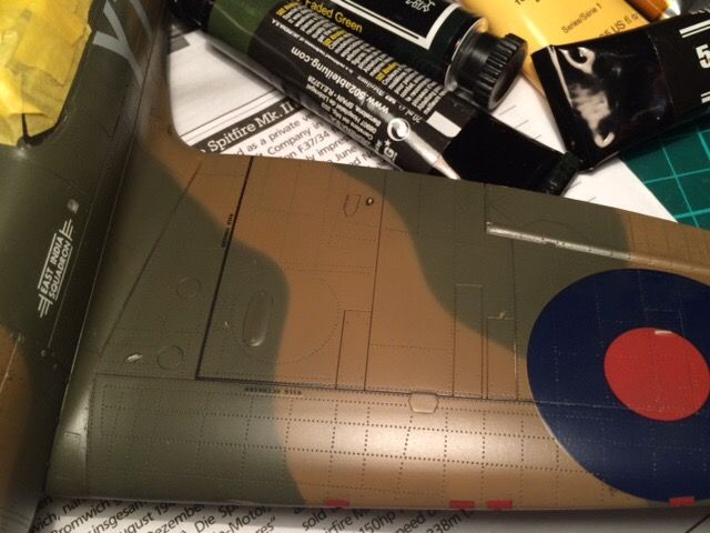

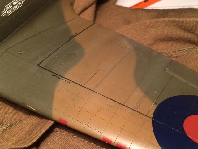

Har börjat lite lätt med vädringen. Dragit på florys över hela och börjat lite lätt med oljor på ena vingen.
Här är före (bara wash).
Efter.
Det ser lite randigt ut på bild tycker jag, är bättre i verkligheten. Snyggade till lite och gjorde det hela vägen fram till främre kanten efter att bilden togs men jag tycker det blev bra. Tänkte att jag inte skulle modulera färgerna i camot för att se hur det blir utan det och för att se exakt vilken effekt vädringen som sker efter att manmålat ger.

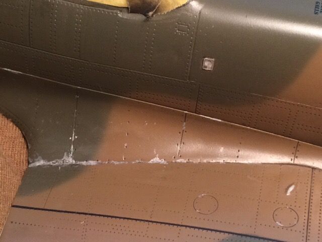

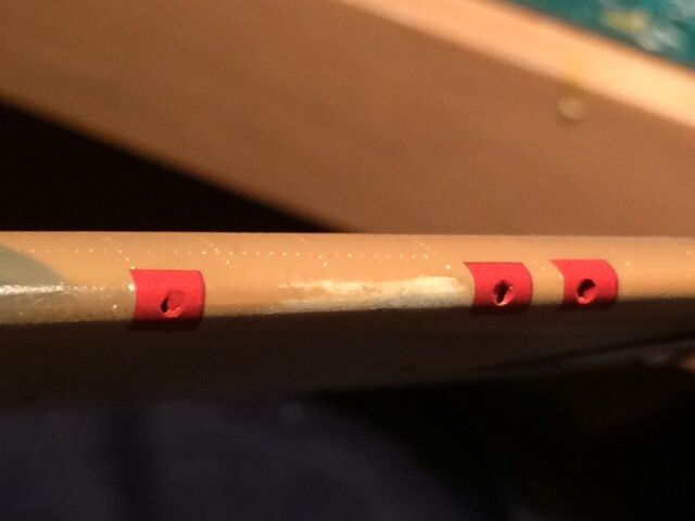

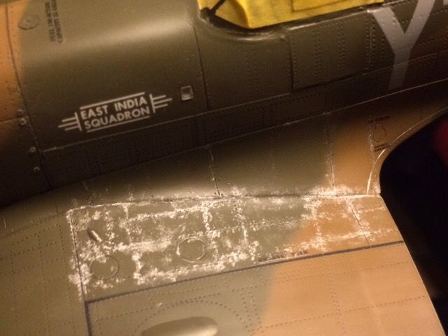

Samtidigt blev jag sugen på att chippa lite. De gånger jag gjort det förut har varit med alclad-bas som sedan målas över med grundfärgen för att sedan chippas. Nu gjorde jag inte det på den här för jag trodde aldrig jag skulle bry mig om det eftersom det här mest är ett provbygge i 1/32. Då återstår att måla på aluminiumfärg och efter ingen överläggning alls bestämde jag mig för att svampa på lite akrylfärg. Det katastrofala infallet slutade inte innan det såg ut såhär:
Pga akrylfärgen kommer jag behöva måla om camot på det här partiet. Måla om camot, det känns igen!
Nu hade jag snöat in mig på att det ska vara chippade vingrötter på den här så jag sökte lösningar på problemet. Kom på att en lokal färgaffär har Humbrols emaljfärg. Köpte en liten burk och provade på en målad provbit och jodå, gick fint att få bort med både lackthinner och white spirit utan spår på akrylfärgen.
Med nytt självförtroende gick jag sedan lös på andra sidan fast med pensel den här gången och ja, jag tycker det duger och under lite vädring kanske det ser helt okey ut. Ska se om jag får tag på lite vattenlösliga pennor att bryta upp det bruna och gröna intill metallfärgen med så det blir fler än två dimensioner.

Friskt vågat, må jag säga. Vackert så!
Måla om kamouflaget lät lite extremt. I mitt enkla tycke så borde du måla över ytan lite lätt med rejält utspädd färg (i bägge kulörerna) för att tona ner effekten.

Gvörsk som han där där Jämten säger!
Andra siden blev inte dum alls!
Lite mer damm och färgrepor (eller hur man nu simulerar skoslitage som inte går igenom till plåten) så blir det ju enastående!
