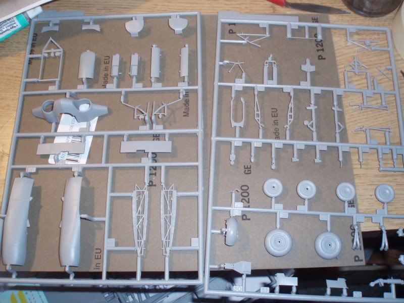

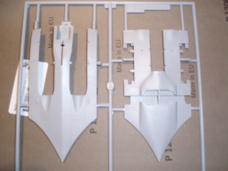

OK. Byggbordet är städat, omröstningen visade att det var en flygande vinge som skall fram.
Så vad finns det i lådan?

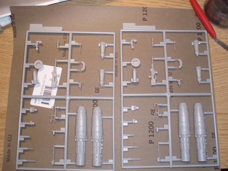

Två gjutramar med fina jumomotorer

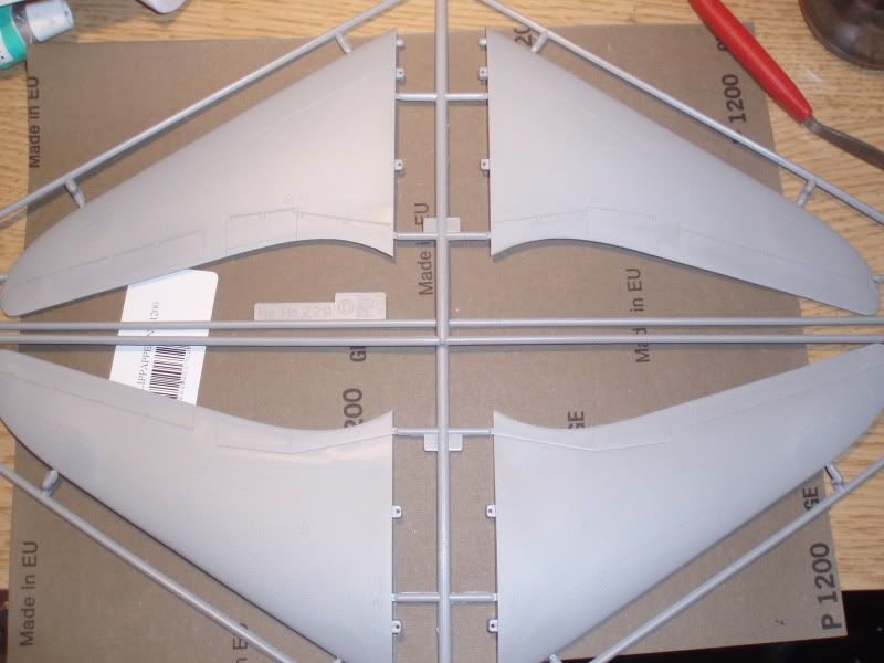

vingmitten
vingändarna
smått och gott

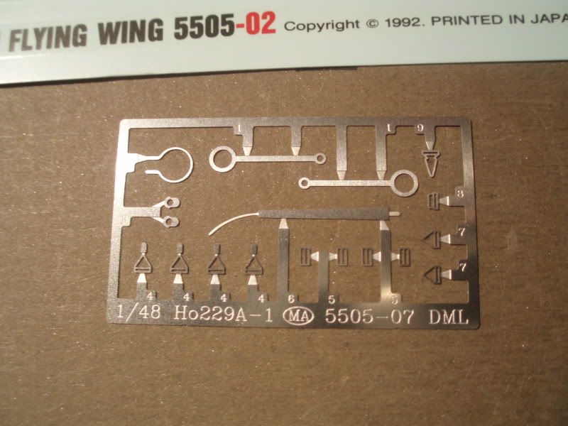

en liten fin etskarta
Dekaler

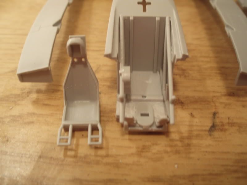

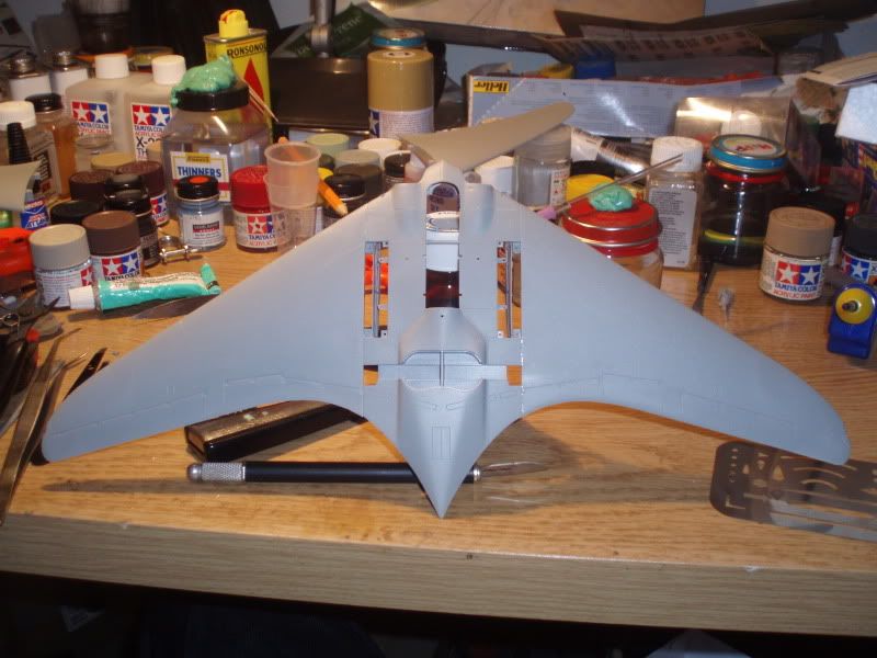

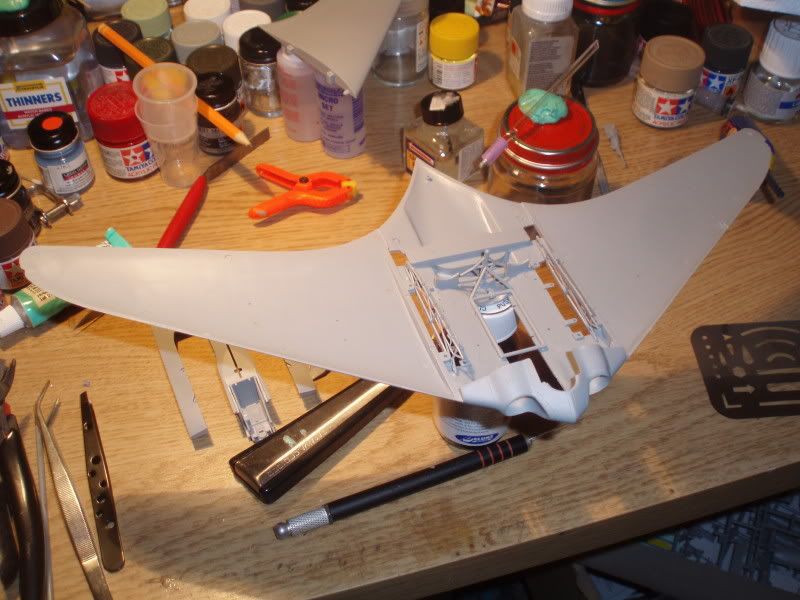

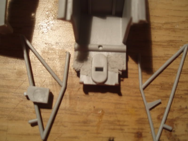

Nu har jag börjat limma lite, notera sinkmarks på cockpitgolvet.
här har jag spacklat lite
Raketstol?
Såhär ser det ut nu... Men nu tänker jag kolla hockey! cheers cheers cheers

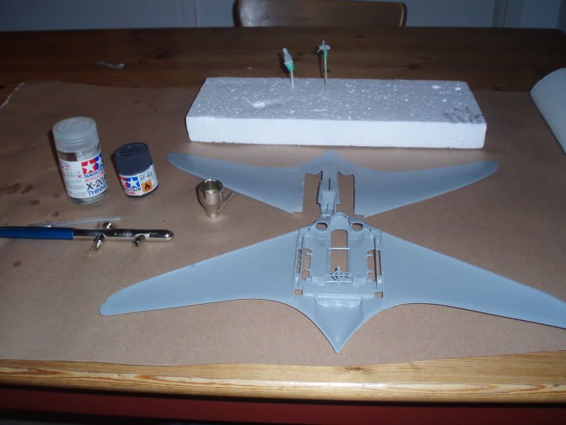

Inlägg av Claes i lör maj 09 2009, 23:48
Jag struntade i byggbeskrivningens ordning... det verkade konstigt att bygga mitten för sig och vingändarna för sig och sätta ihop dom det sista man gör. Känns som att be om glipor steg...
Så jag satte ihop övrehalvan för sig och nedrehalvan för sig.
Jag tänkte vänta med spackel och slipning tills hela vingen är en enhet. Just nu känns delarna lite fladdriga.

Inlägg av Janne.S i sön maj 10 2009, 00:08
Känns som fullkmligt rätt val att göra så där cheers
Att slippa nivåskillnader senare i bygger sparar en hel del slipande å spacklande Very Happy

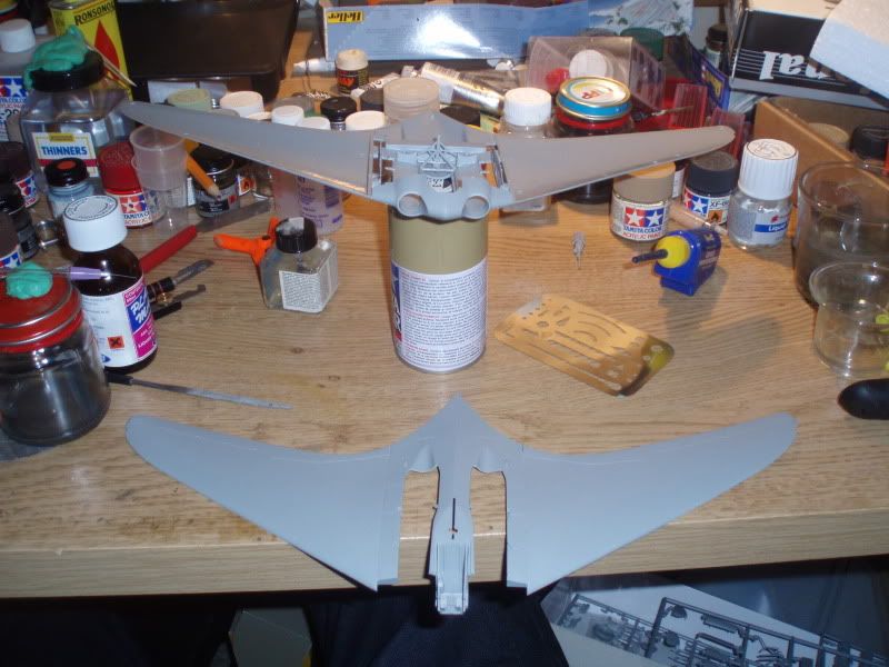

Inlägg av Claes i sön maj 10 2009, 23:07
Dagens framsteg... börjat med motorerna. Inte mycket men lite Smile

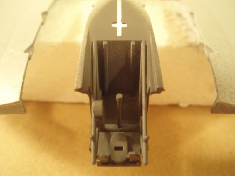

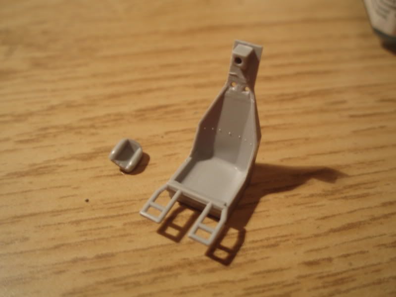

OK. Klart för målning
Cockpit
Stol och instrumentpanel
Allt är målat german grey, instrumentpanelen ska bli mattsvart, sen ska detajerna dit. Men inte ikväll... Sleep
