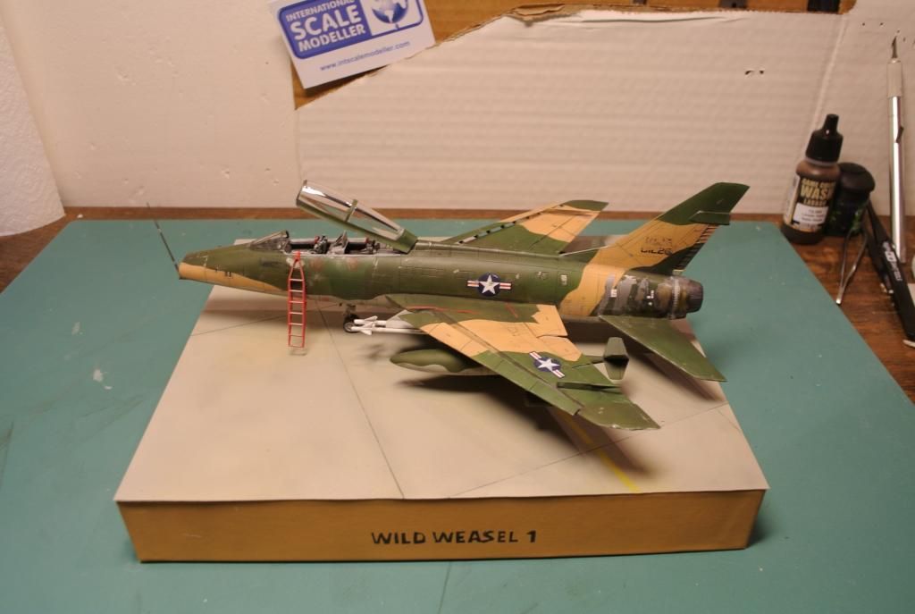

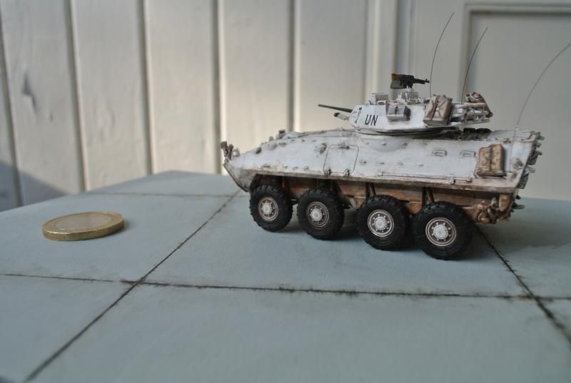

Personligen använder jag simpelt plasticard och ristar in egna skarvar! Jag primear, preshadar och målar över. Sen använder jag gärna lite filter och blekningar efteråt. Lägger sedan in en mörk wash för att ge lite vikt åt skarvarna och reporna. Jag sysslar med små skalor (1/72) så texturer är jag inte så haj på men borde väl kunna fixas "för hand" med sandpapper och andra verktyg. Personligen sandpapprar jag alltid plattorna för att få inte repor och textur, det ger plattan lite mer karaktär. Här är några av mina plattor: (Ursäkta om jag har missförstått dig helt och du menar något helt annat!)
Är inte någon mästare på något sätt, men mitt vis är i alla fall billigt och enkelt! Nu ser jag fram emot andras tips och råd! Ha det gott!

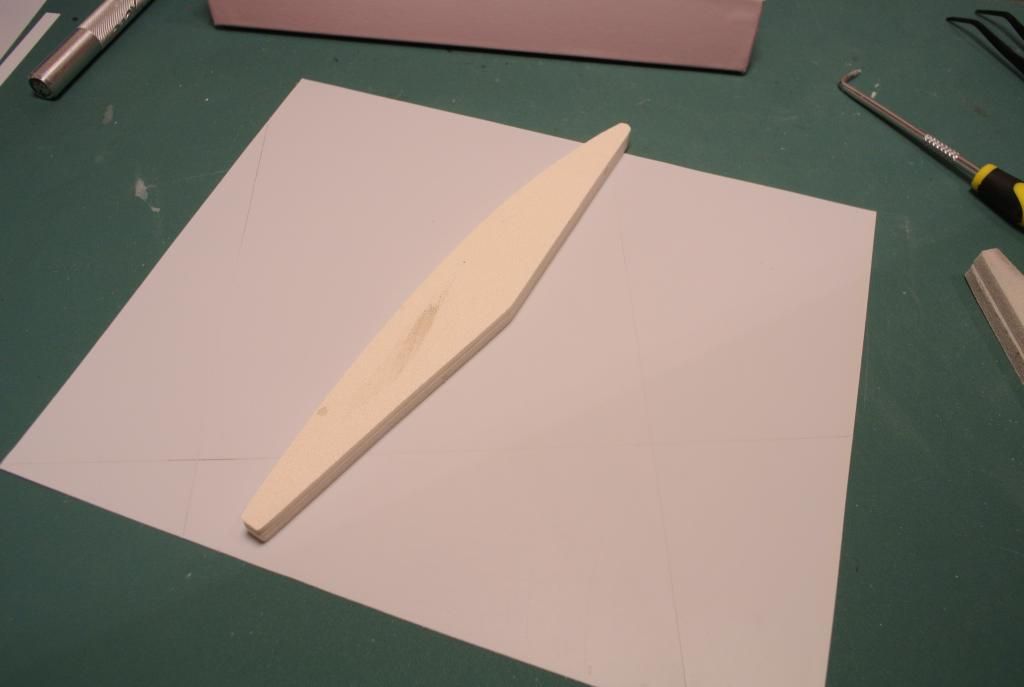

Av en händelse hade jag lite WIP på en av plattorna, hoppas de är till någon nytta!

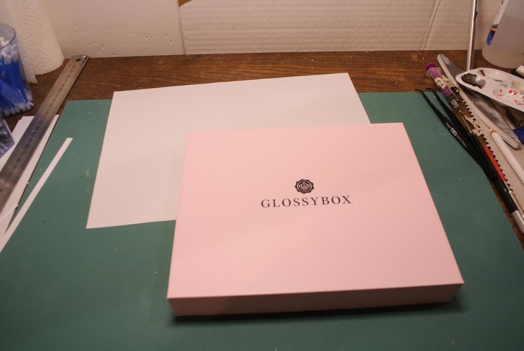

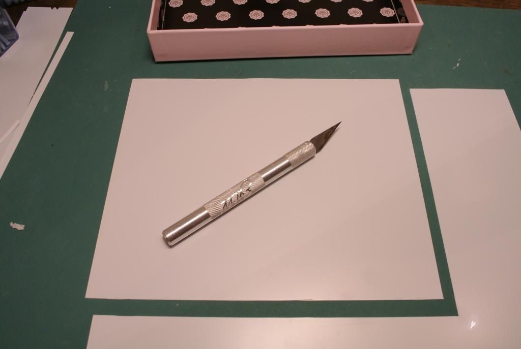

Börjar med plasticard och ett lådlock

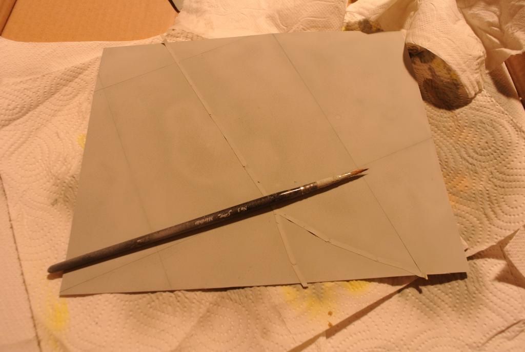

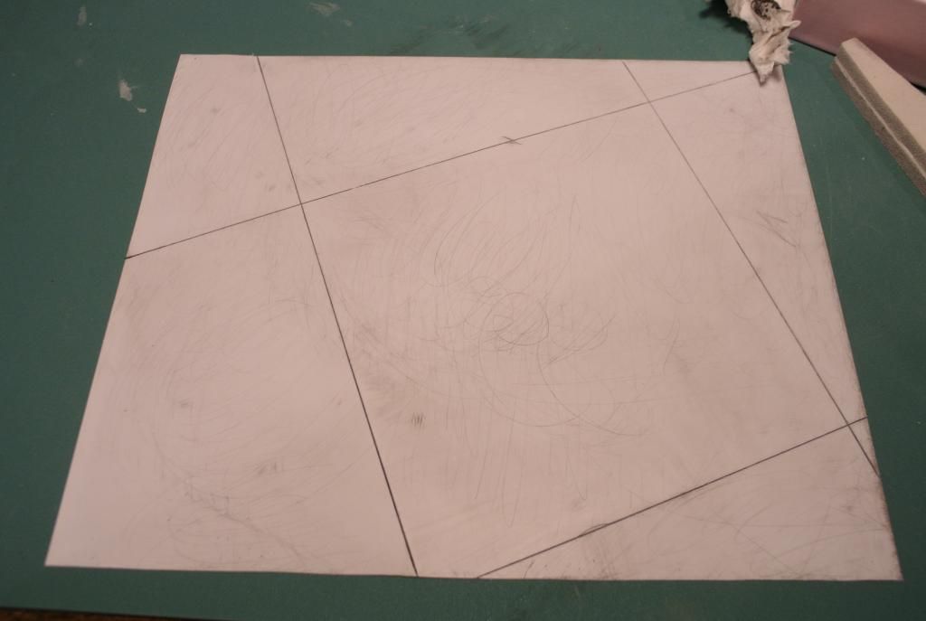

Ristar lite och sandpapprar

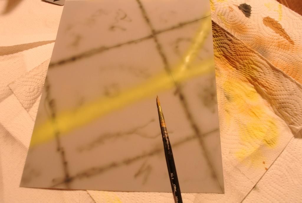

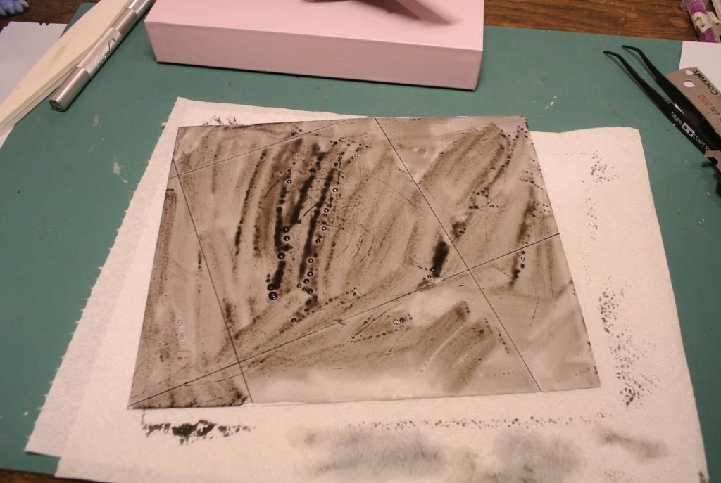

Använder en pastell-wash för att se hur skarvarna blir

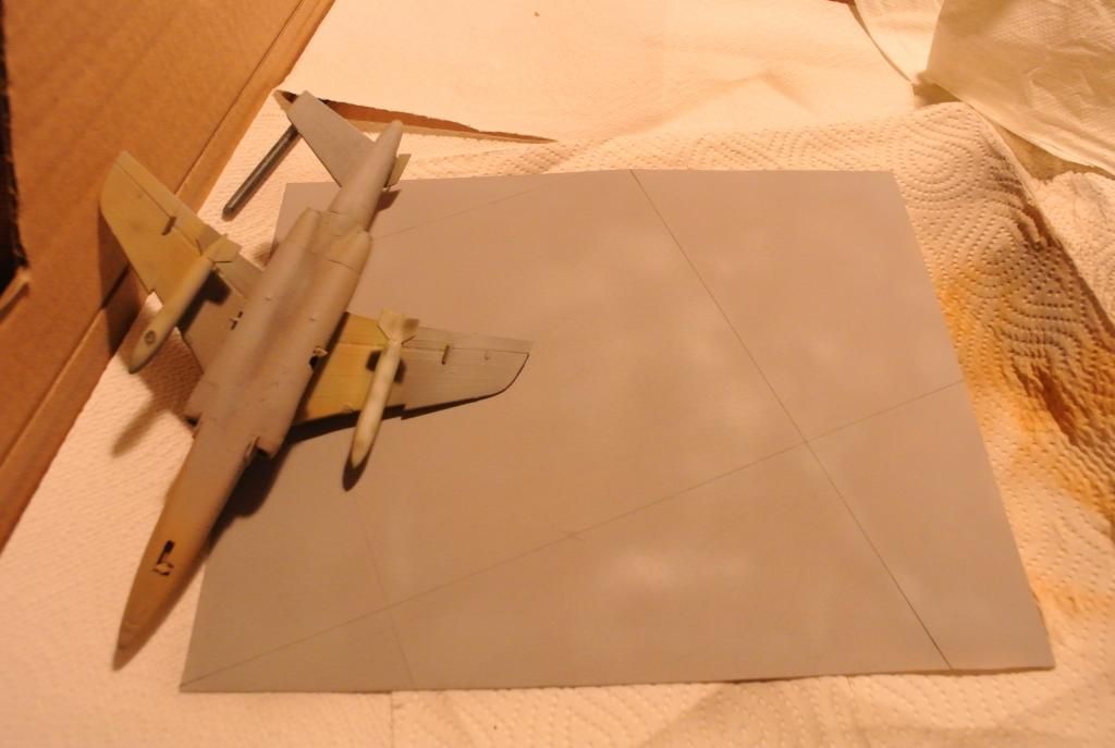

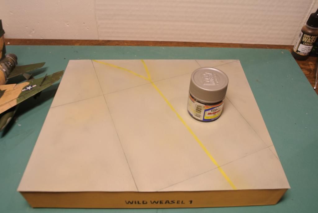

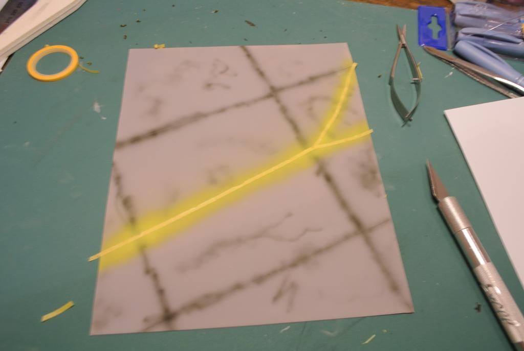

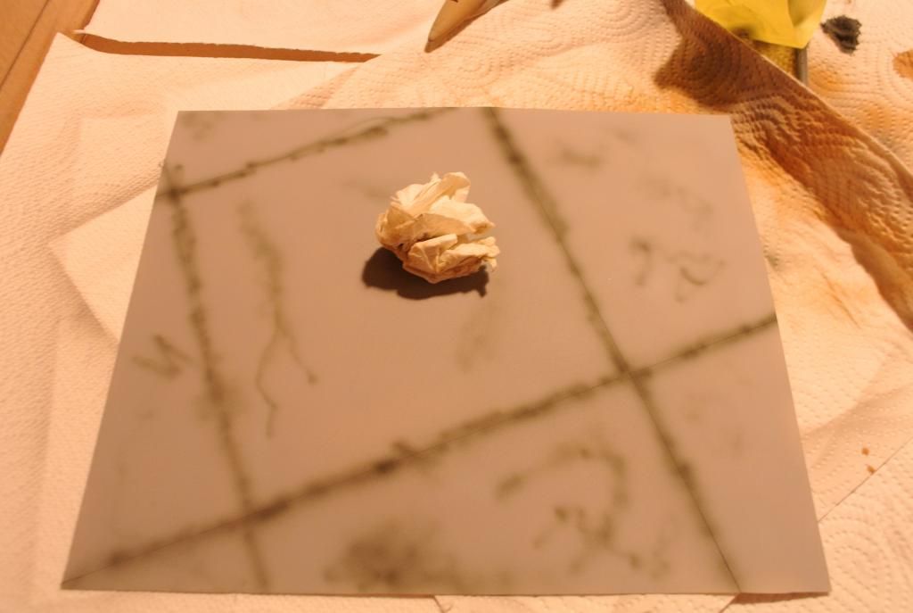

Sen är det samma procedur som ett flygplan. Primer, preshading och färg(Har lagt grejer i bilderna för att hjälpa kameran att fokusera)
Sen drar jag på klarlack, applicerar en wash och därefter lite filter och så för att få en nyans som passar den tänkta modellen, här Vietnam, så det blev lite brunt. Avslutar med matt ytfinish.
Som sagt, hoppas det är till någon nytta! Smile Ha det gott
