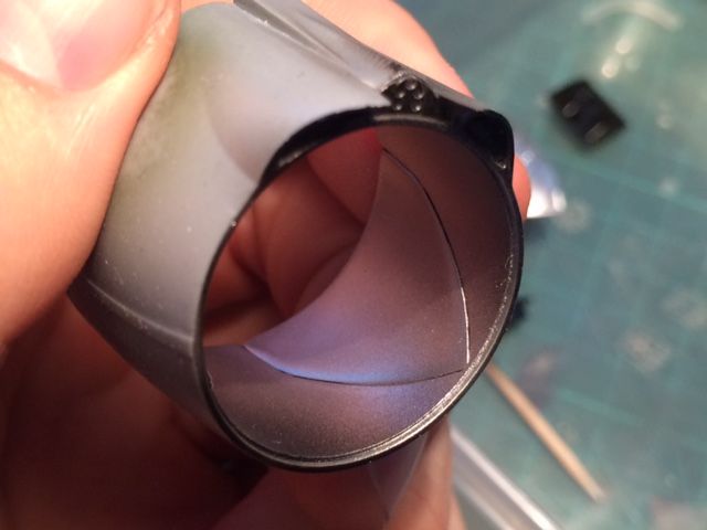

Innan mitt byggar-celibat trädde i kraft så hann jag dock känna lite på alclads kvaliteter.

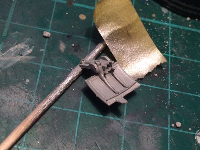

Klaffen som ska vara fälld. Trevliga detaljer på den här sidan ändå! Ska bli kul att försöka vädra in...

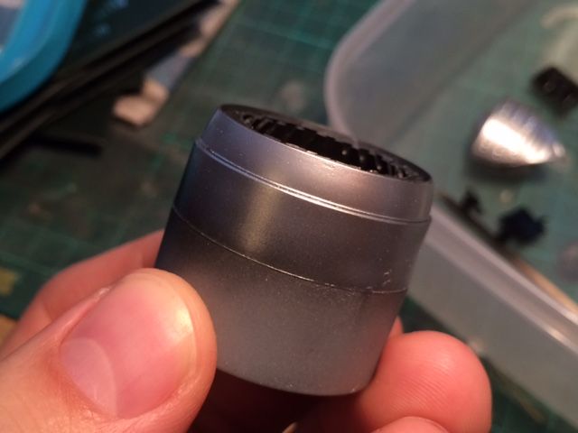

Utblåsets yttre kant som är synlig från utsidan.
MEN, har limmat fast de nedre klaffarna utan att försöka återskapa några av de detaljer som finns på dessa. Känns lite nonchalant med tanke på det arbete jag lagt ned längre in i utblåset och det här kommer ju vara mycket mer synligt. Nåja, får bli på nästa. Fin passform hur som helst.

Alclad är inga dumma saker det, förutom doften.
Klaffarna blev ju kalas hela veckan, som nyskick!

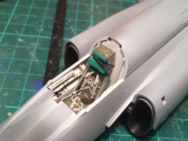

Man tackar man tackar! Knepigt att vädra alclad tycker jag men börjar bli vän med det.
Cockpit blev helt okey nu när det kommit ihop tycker jag, mycket tack vare att det finns ett par paneler på sidorna som man satte på den övre kroppshalven, det tillförde.
Höjde styrspaken någon millimeter.

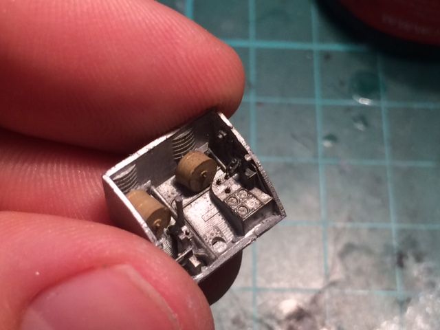

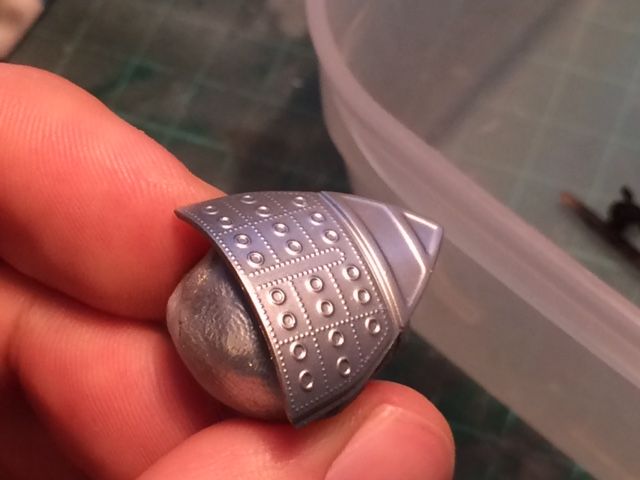

Nåväl, imorgon är det dags för byggmöte igen här i Uppsala och då tänkte jag ta och limma ihop de främre halvorna. Men då slog det mig att jag helt glömt bort att färdigställa RAT-enheten, vilken behöver komma på plats innan kroppen smälls ihop.
Först och främst kände jag att den superblanka alcladen behövde mattas ner. Hittade lite pigment som heter "old aluminium", kunde inte vara bättre! Ser rätt grådassigt ut på den här bilden men det blev en övertygande finish i verkligheten tycker jag.
Samma pigmentbehandling här, samt torrborstade med svart oljefärg för att få fram lite av detaljerna som jag bedömde som för fina för att jag skulle ge mig på att måla dom...

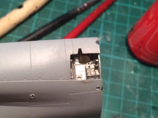

Väl på plats.

RAT-boet ser ju direkt ombonat ut. Very Happy

Och cockpit blev inte dum den heller!

Snygg cockpit och Rat! Praktisk "matlåda" Smile

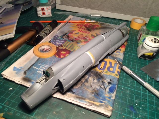

Var som sagt på byggmöte idag där jag limmade ihop de främre kroppshalvorna. Mattias som brukar göra vågen när det är kroppslimmardags får två chanser med den här byggsatsen Smile

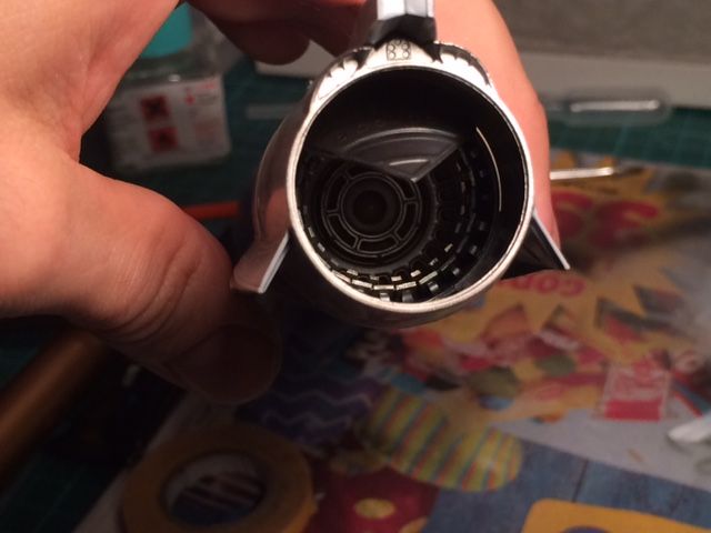

Märkte att jag fått total-nojan angående färdigställande av utblåset så när jag kom hem från mötet så bestämde jag mig helt enkelt för att göra klart det. Visste inte riktigt i vilken ordning jag ville göra det osv men ja, nu är det ihop i alla fall så nu behöver jag inte fundera mer på det. Jag märker snart om det hade varit bättre att göra på annat sätt.
För att få en bra passform på de bakre kroppshalvorna så limmade jag först fast dom längs med kanterna som möter de främre halvorna. Här ser ni att man enkelt kommer åt att limma från insidan, det gillas!
Därefter fortsatte jag att limma ihop halvorna på insidan under ryggåsen. Slutligen använde jag nedsmält plasticard för att limma fast ryggåsens bakre ände mot de bakre kroppshalvorna. Får se hur jag gör med ryggåsen längs med sidorna, hade helst bara spacklat det med perfect putty men måste nog limma en del för att inte riskera framtida spackelsprickor. Det är nämligen ett ganska bra glapp från åsen ner till de bakre halvorna, ett mellanrum som jag hade byggt upp med plasticard om jag hade varit uppmärksam på det.
Blir en ordentlig skorv med de nya delarna på plats!
Utblåset har fått det rätta hänget.

Ojojojoj!
Kroppsihoplimmardags är grejer det, men utblåset blev verkligen nåt i hästväg det!
