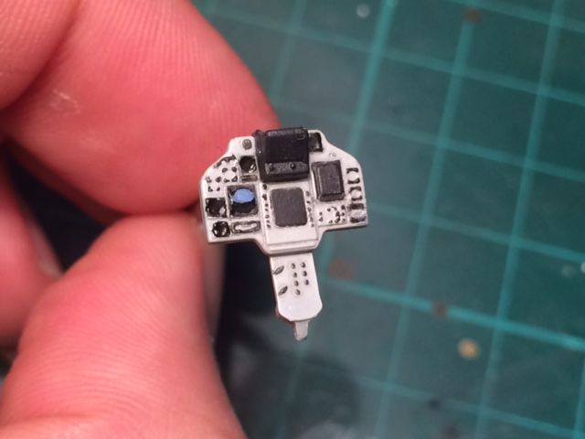

Jobbar vidare med kontoret, det här är den tråkigaste cockpit jag målat hittills eftersom detaljerna är så mjuka. Gör mitt bästa ändå, kommer torrborsta en del men såhär ser det ut nu.

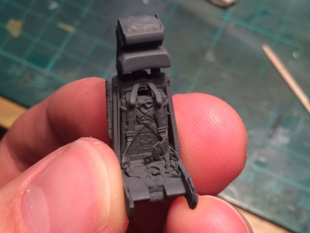

Förutom torrborstning och en svag wash så stundar även stolen som nog blir roligare att måla! Notera att jag i min jakt på en lägre stol slipat så mycket på stolens undersida att benstöden eller vad de kallas numera saknas.

På tal om kontor, jag har torrborstat lite och även dragit på AK winter streaking grime som jag förtunnade för att få det mer som en wash så nu anser jag det färdigt för montering.

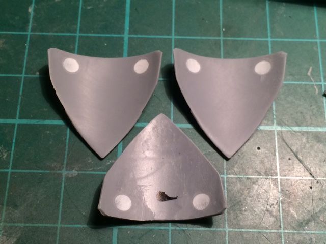

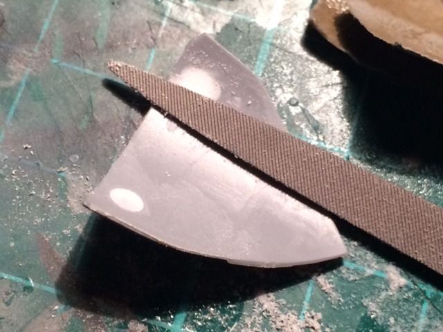

Sedan tog jag mig an reverseringsklaffarna. Ett tips för att få bort de groteska utstötarmärken som finns här är att först fylla upp dessa med ditt favoritspackel och sedan angripa dem med en halvrund fil. Sandpapper går för långsamt och är knepigt när delen är så liten att hålla i.
Därefter kan man polera med fint sandpapper.
Nu är det klart och ni ser att jag märkt ut den klaff som ska vara den övre och som kommer hänga lite sådär avslappnat. Den kommer inte insidan synas på så den slipar jag inte till nämnvärt.

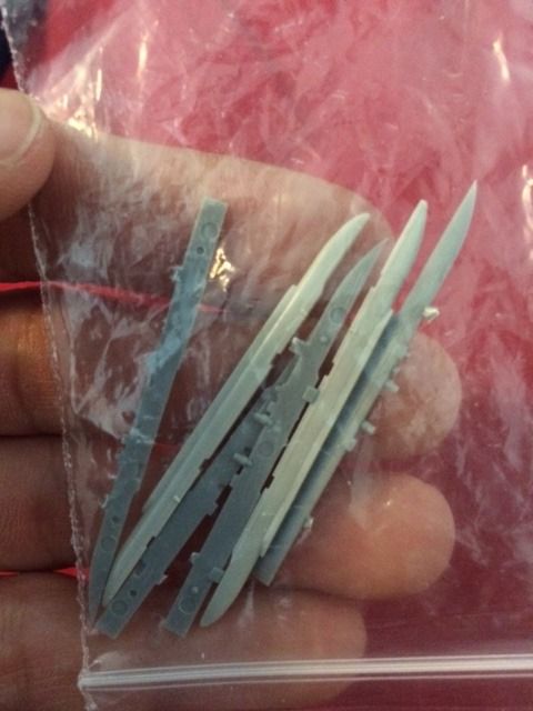

En annan häftig grej som hänt är att jag fått ett brev från Frankrike! Funderade på att publicera det men det kändes skumt så jag beskriver innehållet istället. Det kommer från en herre som är "President of IPMS France" och framförallt, som han skrev, modellbyggare.
Jag saknar lavetter för att fästa vapenlasten till vingbalkarna. Detta är något som tydligen brukar följa med i vilken byggsats som helst men inte i den här och eftersom jag inte bygger jet annars så har jag ingen spargris med såna delar. Vet att det finns som resin till samma pris som en bättre byggsats men jag hade sett en farbror på britmodeller färdigställa en Viggen så jag skrev till honom och frågade om tips och han svarade bara genom att fråga efter min adress och se på fan.
Häftigt! Några pengar eller ersättning för frakten ville han inte veta av heller utan på den frågan svarade han ungefär "av modellbyggare, för modellbyggare"
Ska räkna efter hur långt delarna räcker, vill ju bygga fler av den här rackaren så får kanske jaga efter någon som kan gjuta kopior av de här. Någon som vet nån?

utskjuts märkena tog du hand om bra...vad för spackel?
Sv: Tarangus JA37
Inlägg av Erik i ons maj 20 2015, 01:13
Tack grabbar! Hmm, tror jag använde häxbrygd bestående av nersmält plasticard i tamiyas gröna lim. Gjorde det precis när jag öppnade byggsatsen så kommer inte ihåg.

Också: smart att utse en fulklaff som du kan behandla styvmoderligt. Doften av onödigt arbete är som popcorn för själen.

Sedärja, en hoper lavetter för RB71 och Rb74!
