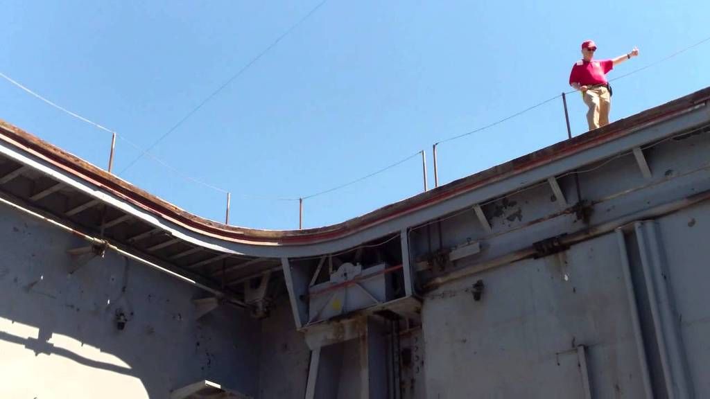

Nu kollar man in USS Bunker Hill, Essex class...snålt med bilder på däcket mm, men vem fan fotar sånt under WW2 för att såna som jagf ska kunna ha referens bilder 2016...LoL....
Nåja...så börjar leta, USS Hornet (Operation Doolitle), Franklin, är Essex Class CV...så börjar rota blöan bilder där så ska nog få ihop nåt....
dessa hittade jag, så kladda lite på vad jag behöver...kladdade lite på bilderna....då kastade ut lite på LSP med...

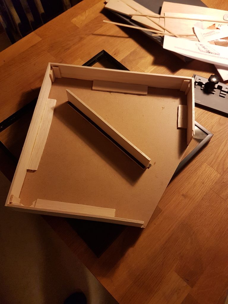

Inlägg av Mal i lör okt 08 2016, 20:23

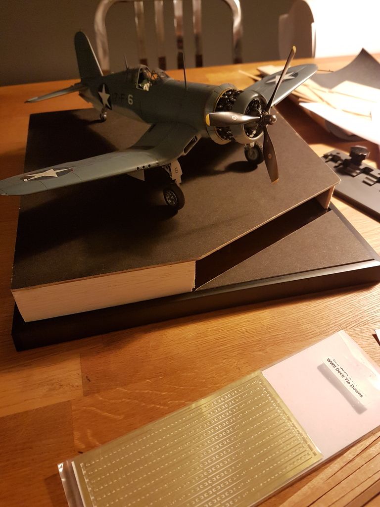

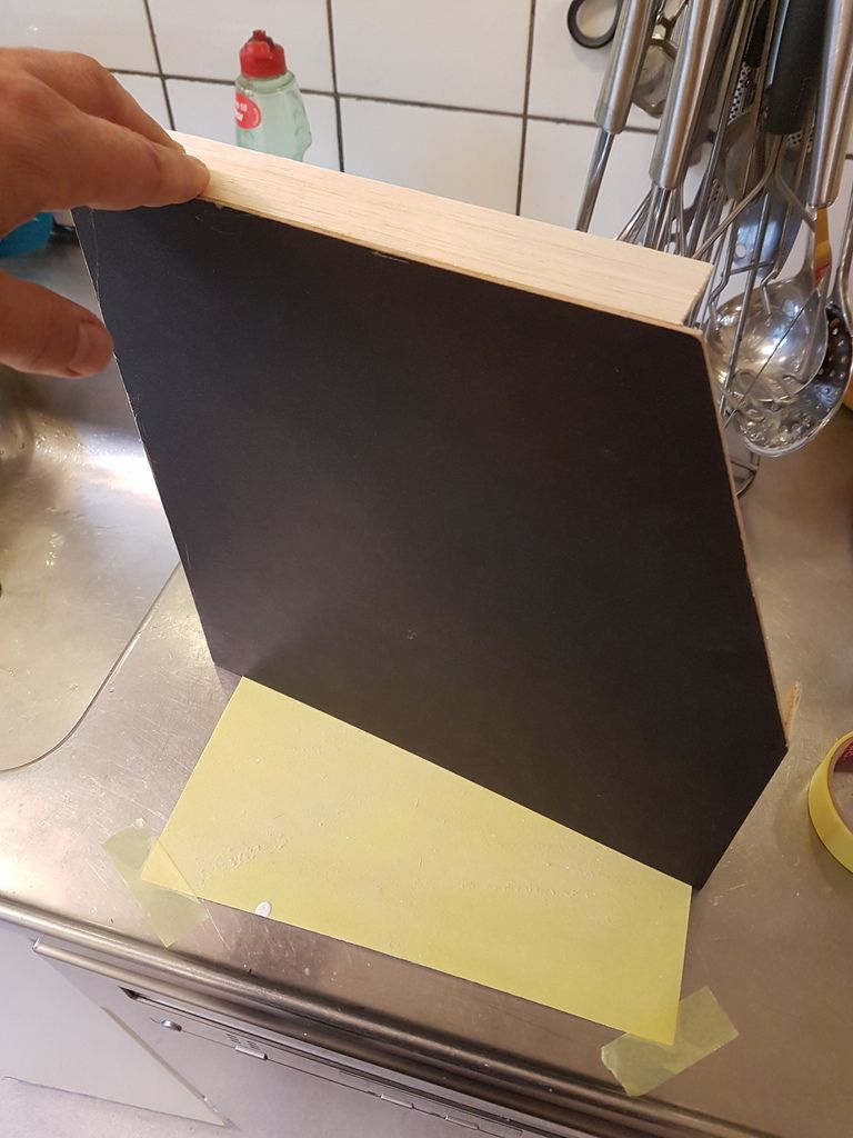

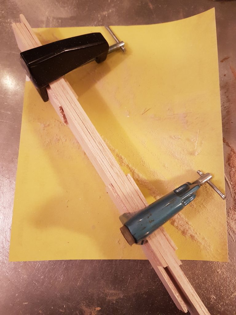

Japp då har man glidit in på fas två....
Basen...material nu, masonit o balsa, perfekt för detta basic konstruktion.
Slipar till själva ramen för plattan...
limmat dit balsan på masoniten....undviker vitlim, då masoniten blir skev...
torrpassar, nu får ni en ide vad jag är ute efter, balsan kommer kläs med plastic card, sen mera detaljer...men nu är stommen klar iaf...

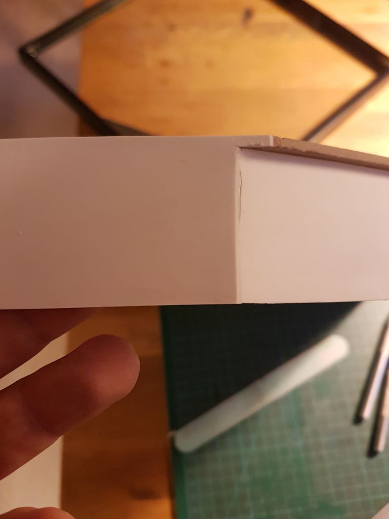

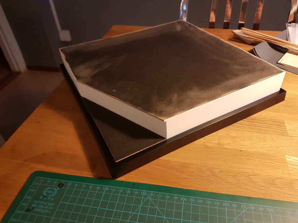

Japp...lite mera gjort..
jämnar kanterna...
Plastic card.....limmat med epoxi...ingen vitlim eller kontaktlim...då vill inte bli överaskad med att materialen får ett eget liv...o resultatet därefter...
oooops...fixas senare.

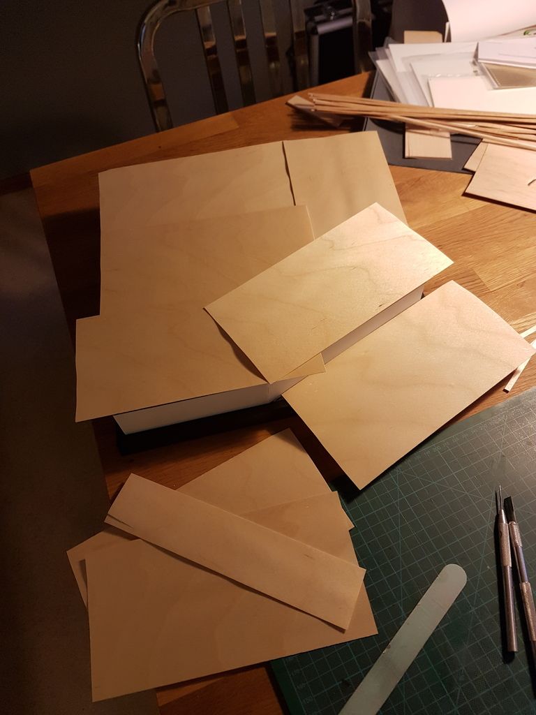

Testar med lite plankor...träval....lönn faneer....plankorna är lite för preda...närmare 3-4mm ska de vara...Wink
Checkar så man har material för detta projekt....
Hittat en bild som kommer ta mig långt i det jag vill.....nytt o scratcha här...en del o göra....Wink

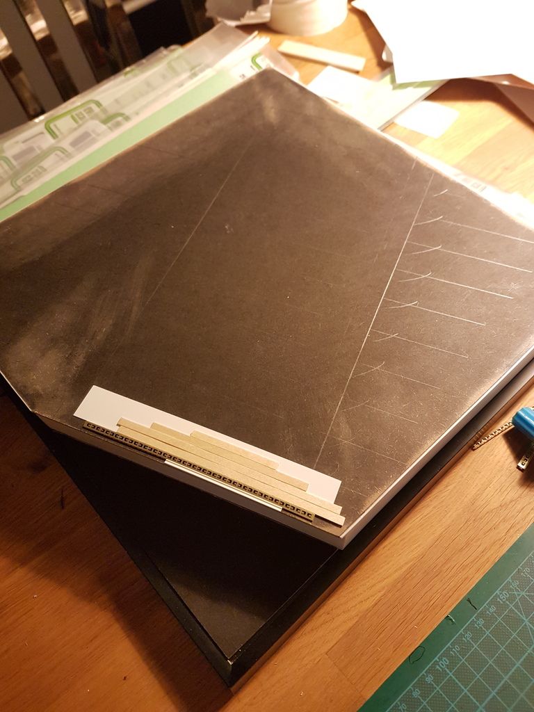

Inlägg av Mal i tis okt 11 2016, 22:17
Börjat fippla...nivåerna ska ju vara rätt...
Samt de som vill kan ju läsa lite om denna ets....postat i Tips And Tricks....
http://ipmsgoteborg.clubdiscussion.net/t4829-vika-langa-etsdelar-samt-lite-tjockare-i-massing
som sagt detta är nåt annat tusan i mig...mkt finska grova svordommar har utgutits i köket i mkt låg volym...min natt komis Simon the Cat gick tom ut Embarassed
