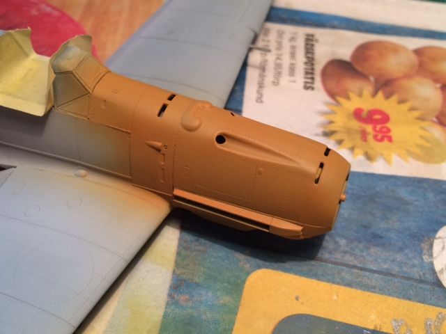

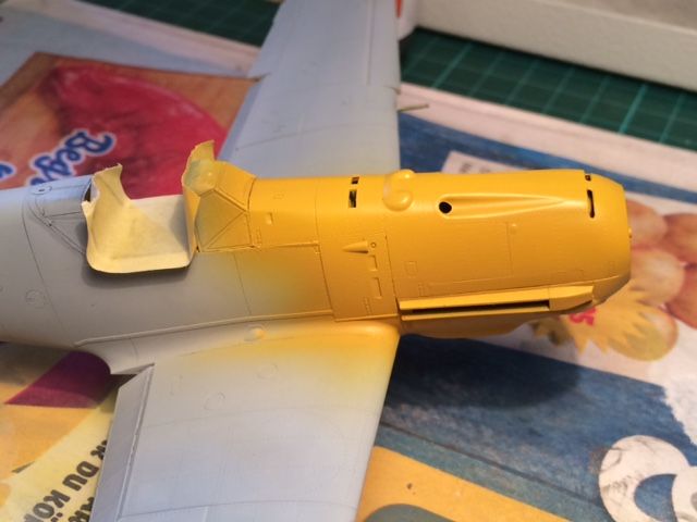

Först ut den gula nosen, testade att grunda med orange för att få mer djup i det gula.
Sen på med lite 04, helt klart mer djup mot där det bara är grå primer.
Härnäst maskering av det gula sen börjar det roliga, mottling!

Emil? Mumsboll deluxe! drunken
För bästa effekt på det gula så kan man grundmåla med rosa färg.

Juste, det vet jag Juha har tjatat om också men det glömde jag att prova, borde funka ännu bättre. Nästa gång!

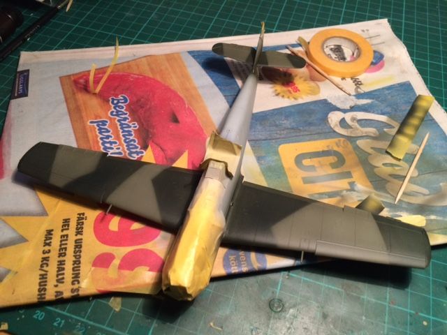

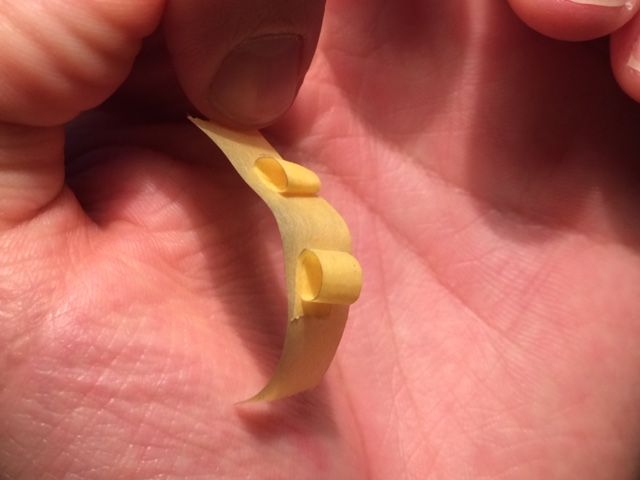

Ljög visst lite angående mottlingen, gjorde splinter på vingarna först.
För att få skarpa linjer men ändå slippa att färgen byggs upp mot tejpen gjorde jag små rullar under tejpen för att få upp den lite.
Sen var det bara att hamra på.

Grymt snyggt.....samt allt som är brun och rosa är kalas för gult Wink ser kalas ut fasiken...
Tips med gult innan.
kör basfärg rosa sen preshade brunt Wink så får man den gratis....
vad än kör inte svart...gjort det engåpng o det gula vart "greenish" lol

Mmmm, BoB Emils är dom snyggaste!
Konstiga små bulor ovanpå MG17 installationen, vad är det?

Tack grabbar! Vad det är för bulor vet jag inte men jag kikade i lådan och det fanns ingen annan motorkåpa där så den här gången är det inte jag som tagit fel del!

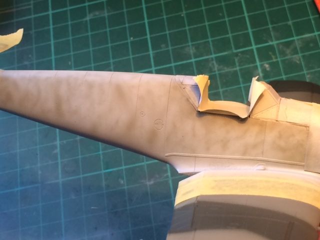

Äntligen spenderat några timmar med mottling, jäklar vad kul det är! Är inte färdig än men tror det kan bli väl stora kontraster mot de mörka splintercamot på vingarna så eventuellt drar jag över alltihop med lite rlm 02 eller motsvarande och mottlar om i en mörkare färg.
I så fall täcker jag inte dagens jobb helt utan låter det lysa igenom lite så ser det ut som en ommålad kärra. Vad tror ni?
Tanken är att dra samma typ av splinter som är på vingarna över ryggåsen när mottlingen är klar.

Snyggt Jobbat, Erik!   cheers
Kanske en aningens mera kontraster i mottlingen (lite mera RLM70?), den ser lite "blek" ut, annars är det mycket snyggt för ett första jobb!
Fast det beror också mycket på vilken maskin du tänker göra....
Alla 109or levererades till baserna "grundmålade", själva mottlingen gjordes på baserna, oftast av piloten som flög kärran och med de färger som fanns tillhands, så variationen är i det närmaste oändlig.
Ingen maskin var exakt likadan som någon annan!

Tack Stefan!
Jag fattar vad du menar och det var det jag var ute och fiskade lite efter, om det behövs mer kontraster. Jag tror det skulle bli snyggare, framförallt när camot på vingarna är så kraftfullt. Det är 71 jag använt hittills så lite 70 skulle ju ge mer kraft, men mest effekt tror jag skulle vara att mörka ner grunden på sidorna som det mottlas över, funderar som sagt på att dra lite 02 över sidorna som är grundade i 76 just nu. Finns det någon klassisk grundfärg för Emil-109or eller varierade den också mycket?
Just det där med att ingen är den andra lik och det lekfulla målandet man kan ägna sig åt är ju väldigt tilltalande med tyska kärror!

Inlägg av Mal i sön maj 03 2015, 21:28
Snyggt mottlat drunken
Tips m mottling....ta pauser...easy overdone....
vila ögonen för lätt o dra iväg för att det är galet kul o man blir fartblind...

Inlägg av Stefan E i sön maj 03 2015, 22:26
Den enda "grundfärgen" är väl RLM65, det kan säkert Juha bättre än jag.
Ofta består mottlingen av samma färger som på vingarna, 70/71 eller 71/02 kan förekomma, men jag är inte så hemma på Tyska färger direkt.
När jag mottlar så börjar jag med lite starkare fläckar blandat med svagare, om du tycker effekten blir för stark kan du alltid tona ner det genom att "dimma" på mera RLM65, starkt utspädd ca25-30% färg/ ca 70-75%, kanske ännu mera, förtunning.
Dimma på mycket tunna lager tills du är nöjd, det blir som ett filter och dämpar färgerna.
Ju mera utspädd färg, desto mera kontroll över resultatet har du, men det tar också många flera lager innan du ser resultatet.
Öva, öva, öva är det enda sättet för att få in den rätta känslan, finns inga genvägar här.

Inlägg av Mal i sön maj 03 2015, 23:04
Nu ska vi se...varianter på allt finns ser ni.
generellt tidiga 109 RLM 65, 02, 71 tänker på min Wilke kärra jag gjorde (färekommer 70 ´på plinter scheman på en del) .. nu är detta luddigt då fasiken varianter finns där.., nu ska vi se om Mattias kan kliva in och fylla i samt korrigera, då jag veterligen vet att man får mer kika på indeviden samt göra lite research som just påpekades, varianter....
Men genereellt 65, 02, 71...på de tidiga

Inlägg av Erik i mån maj 04 2015, 12:49
Härligt, då är det inte helt fel att dra på lite 02 och/eller 65 istället för 76 som det är nu, blir alldeles för klent.

@cas skrev:Konstiga små bulor ovanpå MG17-installationen, vad är det?
Bulorna täcker synkroniseringsmekaniken för kulsprutorna. Den sticker upp lite grann.

Ska försöka göra en övermålad rackare, lite som det ser ut på bild 2 & 3, så först gäller det att slutföra det grundläggande camot.
