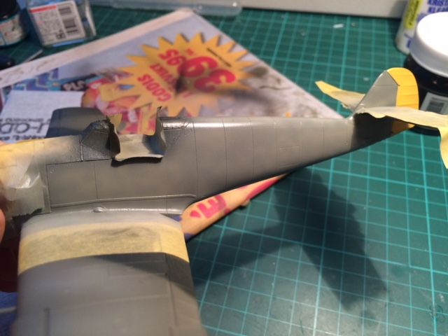

Är vingarna mottlade åxå? Verkar livsfarligt att bygga dûschkt ju......
Janne.S- Moderator
Sv: En tysk i ny uniform!

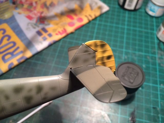

Det är mottlat så långt ögat når, och kul är det också!
Håller fortfarande på och testar fram och tillbaka, de steg jag tagit är att måla över de tidigare resultatet med 65 och mottlat den med 70/71. Därefter har jag målat över det med 02 som kommer vara "grundfärgen" för det färdiga resultatet.
Efter det har jag börjat mottla med 70, och då även över det gula rodret efter konsultation med Mattias.
Härnäst blir det att fortsätta måla moln och även ge sig på vingarna. Jag har insett att åtminstone jag inte kan mottla även en så här liten kärra i en sittning. Även om det är genomförbart rent tidsmässigt så blir man helt snurrig i huvudet och det är lätt att man överarbetar det. Dessutom behöver man låta intrycken sjunka in lite, less is more osv., samt gå fram och tillbaka mellan färgerna.

Det blåser minsann upp till snyggt!
Att fläcka ner blir lätt en utdragen process, men kämpa på!

Mmmm, det där blev inte så dumt alls!

Ser kalas ut Erik.
Mottling är svårt,.... läras in, Mottling frihand är ypperligt tillfälle lära sig AB kontroll...
Ja airbrush är lätt närr man lärt sig grunderna....men när det kommer till finlir och skapa effekter frihand...det är en annan femma och just mottling ger tilllfälle att utveckla sprutteknliken och kontroll
det hat gett mig galet mkt att just bygga tyskkärror, då jag mottlade min sturmbock den senaste...tog flera dagar...iom pauser o låta sinnena vila...layer by layer
Easy to learn....liferime to master
