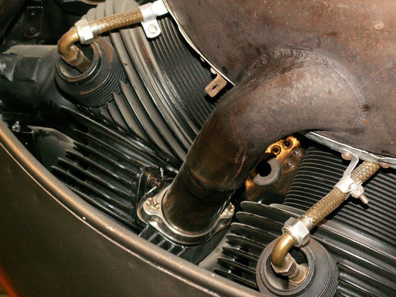

Inlägg av flarpen i tor maj 07 2015, 07:19
Det är avgassamlarna.
På denna modell går avgasröret ut på framsidan av motorn.
Det kanske inte är det snyggaste just nu, men det ska vi fixa till.
Så här ser det ut på originalet
