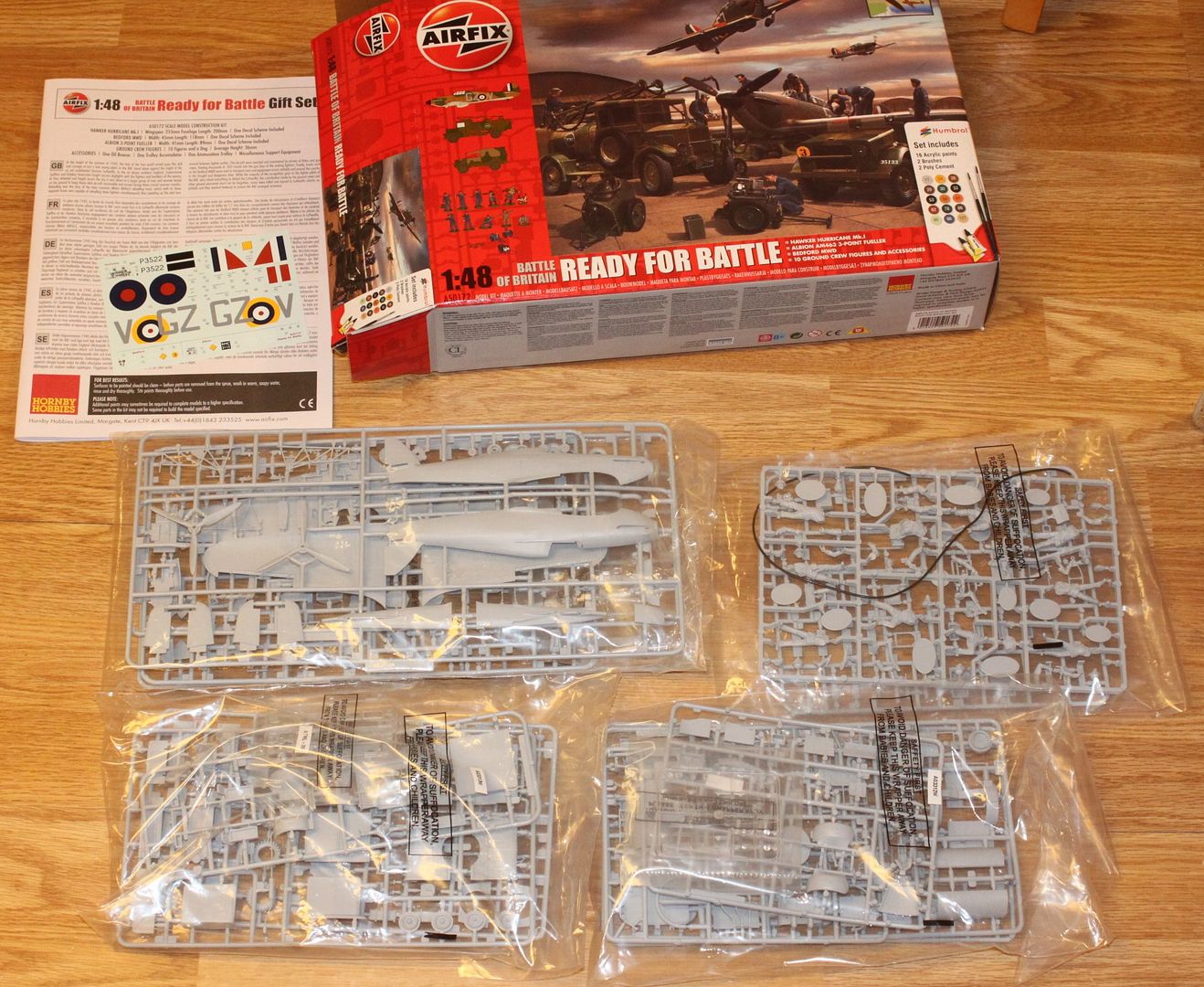

Den här lådan är STOR, tung och RÖD, boxarten  ger mig fortfarande samma förväntansfulla pirr i kroppen som när jag var liten!
Bara boxarten vore värd ett helt kapitel för sig!
Vilken kanonartist Airfix har hittat i Adam Toobey, en helt värdig efterträdare till -50, -60 och -70 talens Roy Cross!
När man öppnar lådan ser man att den ÄR verkligen välfylld, fyra påsar innehållande Hawker Hurricane Mk.I, Albion AM463 3-point fueller, Bedford MWD och 10 Ground Crew figurer, därutöver tillbehör (inte med på bilden) som 12 små pytsar med akrylfärg, 2st Penslar, 2 små tuber med lim, ett dekalark och en tämligen tjock instruktionsbok.
Hela setet kostade 30 pund (ca 350:-), vilket väl måste sägas vara mycket prisvärt eftersom bara de fyra modellerna skulle kosta ungefär 54Pund (17+11+11+15=54) nästan 650:-!
Då har jag ändå inte räknat med färger, penslar o lim!
Alla modeller och figurer är helt nya formar!

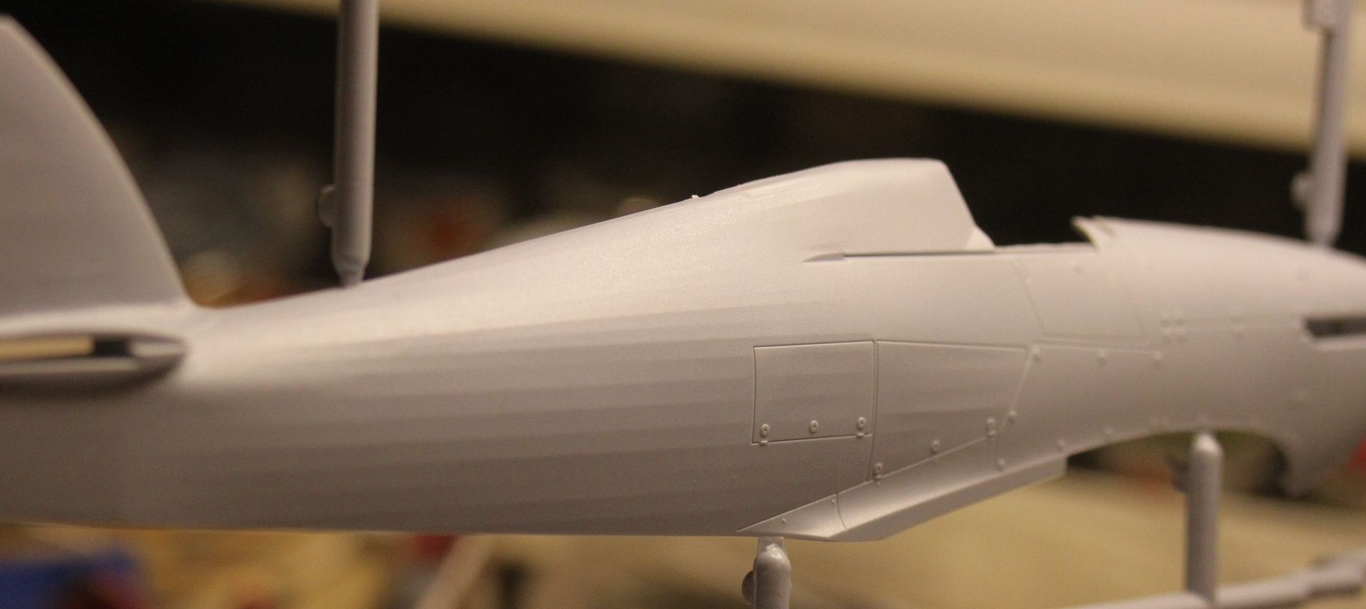

Jag slet upp påsen till Hurricanen och det första jag tittade på var hur dom gjort duken över bakkroppens ribbor.
Jag satt en lång stund och bara stirrade…..
Perfekt…. Kan bara inte säga det på annat sätt…. PERFEKT!
Väldigt återhållsamt men ändå distinkt, bara så förbannat välgjort!
Man får verkligen känslan av en duk över stålrör, mycket bättre än någon annan Hurricane jag sett, BASTA!

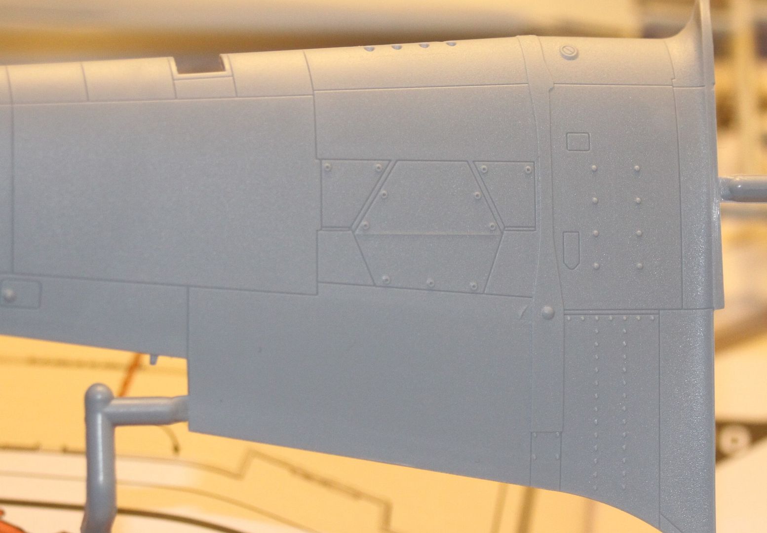

Vingarna är lika fina, möjligen en aningens djupa panellinjer, men det kommer att bli kalas med lite färg över.
Airfix panellinjer är mycket tycke o smak, men jag gillar att de är distinkta, de tål lite sandande och försvinner knappast även om man målar med pensel.

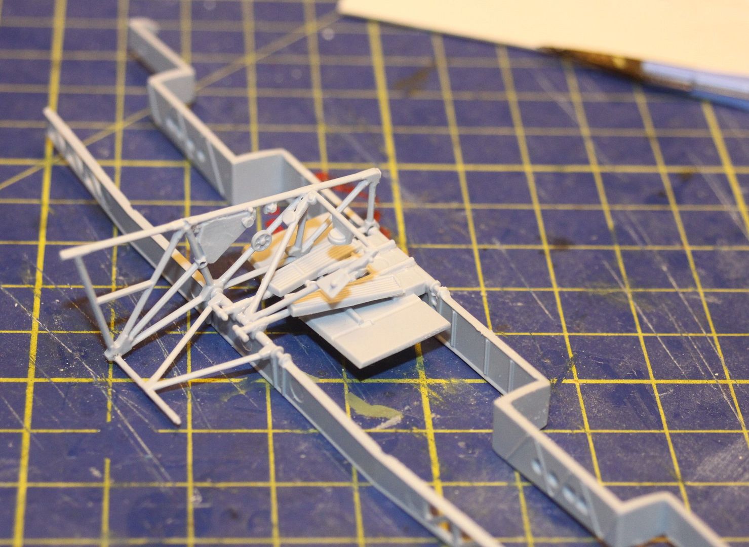

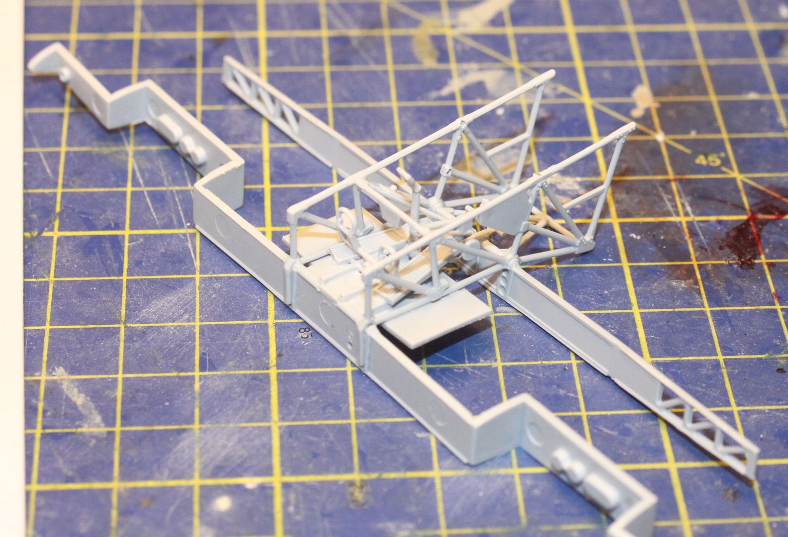

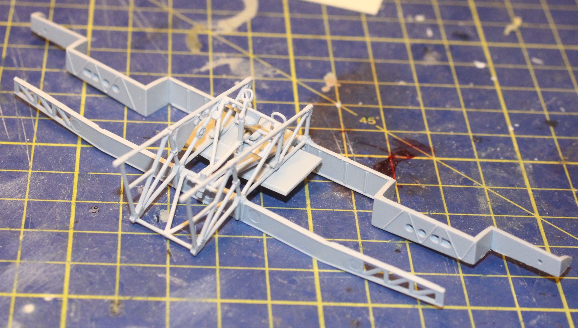

Man börjar inte med cockpiten som vanligt, utan med vingbalkarna, fast cockpit följer tätt därefter!

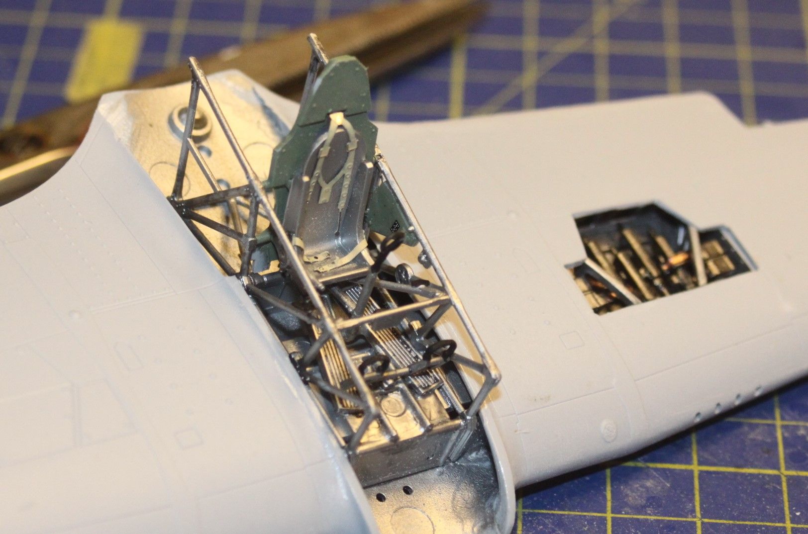

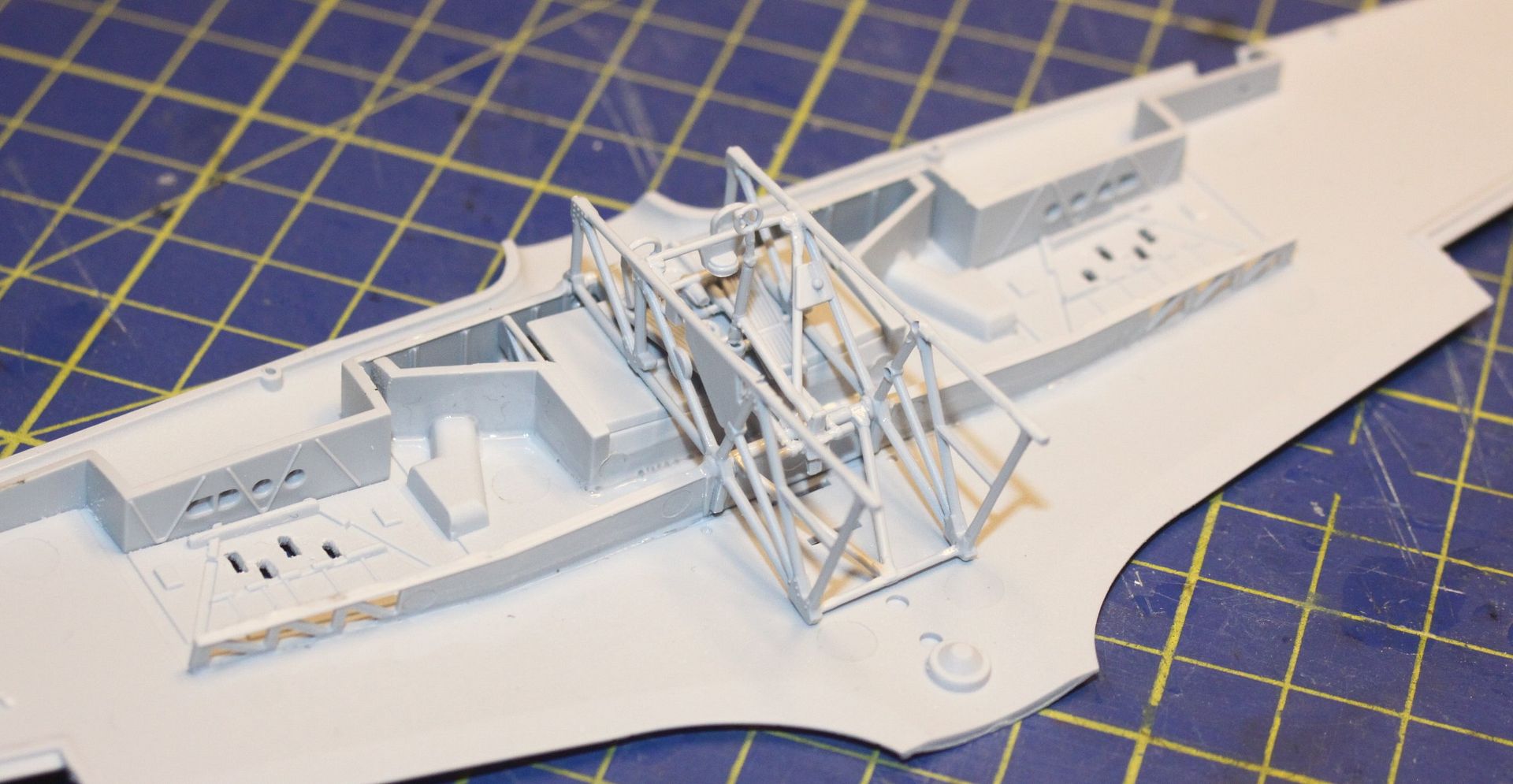

Det gick väldigt snabbt att bygga ihop vingbalkarna , cockpit och montera allt på undervingen.
Hmmm……
Det ser nästan ut som CAS Typhoon-bygge i 24-skalan!

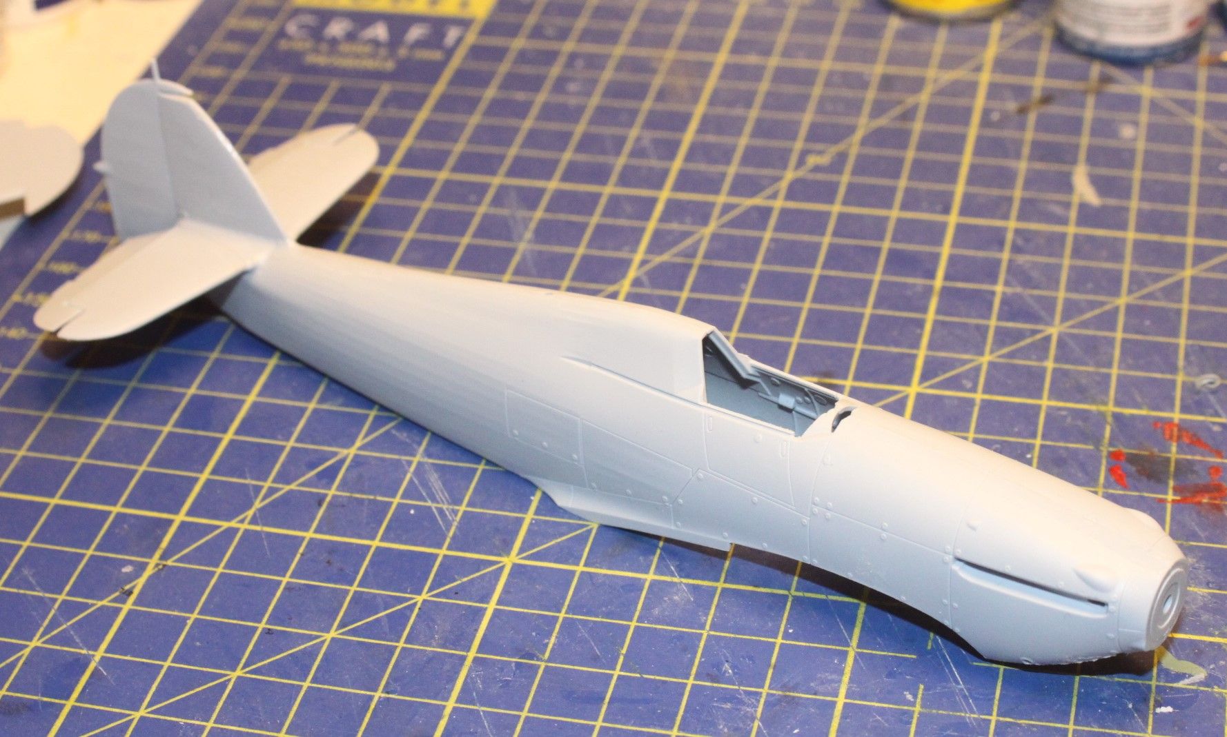

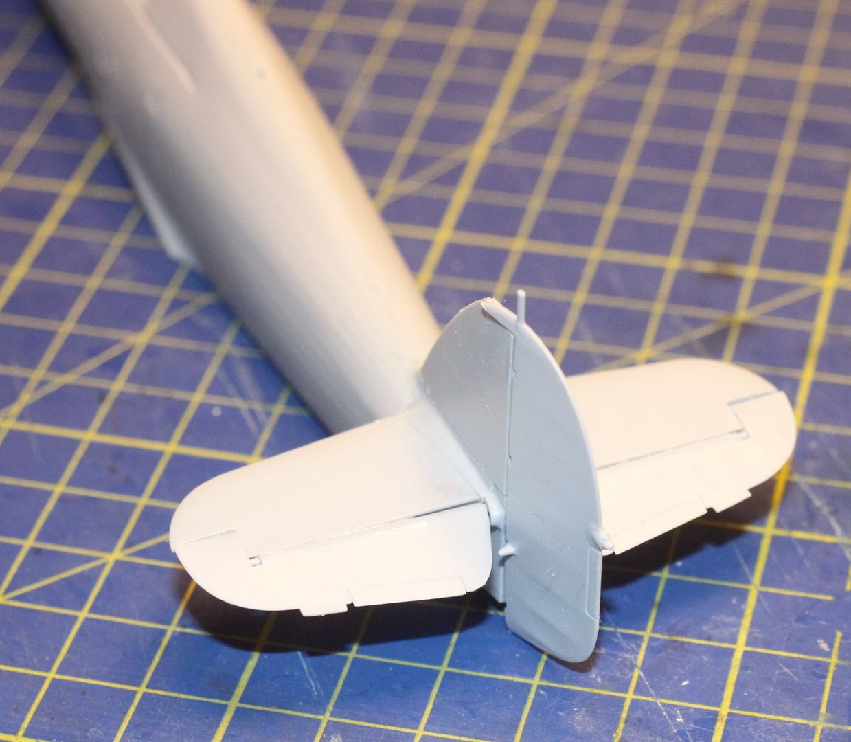

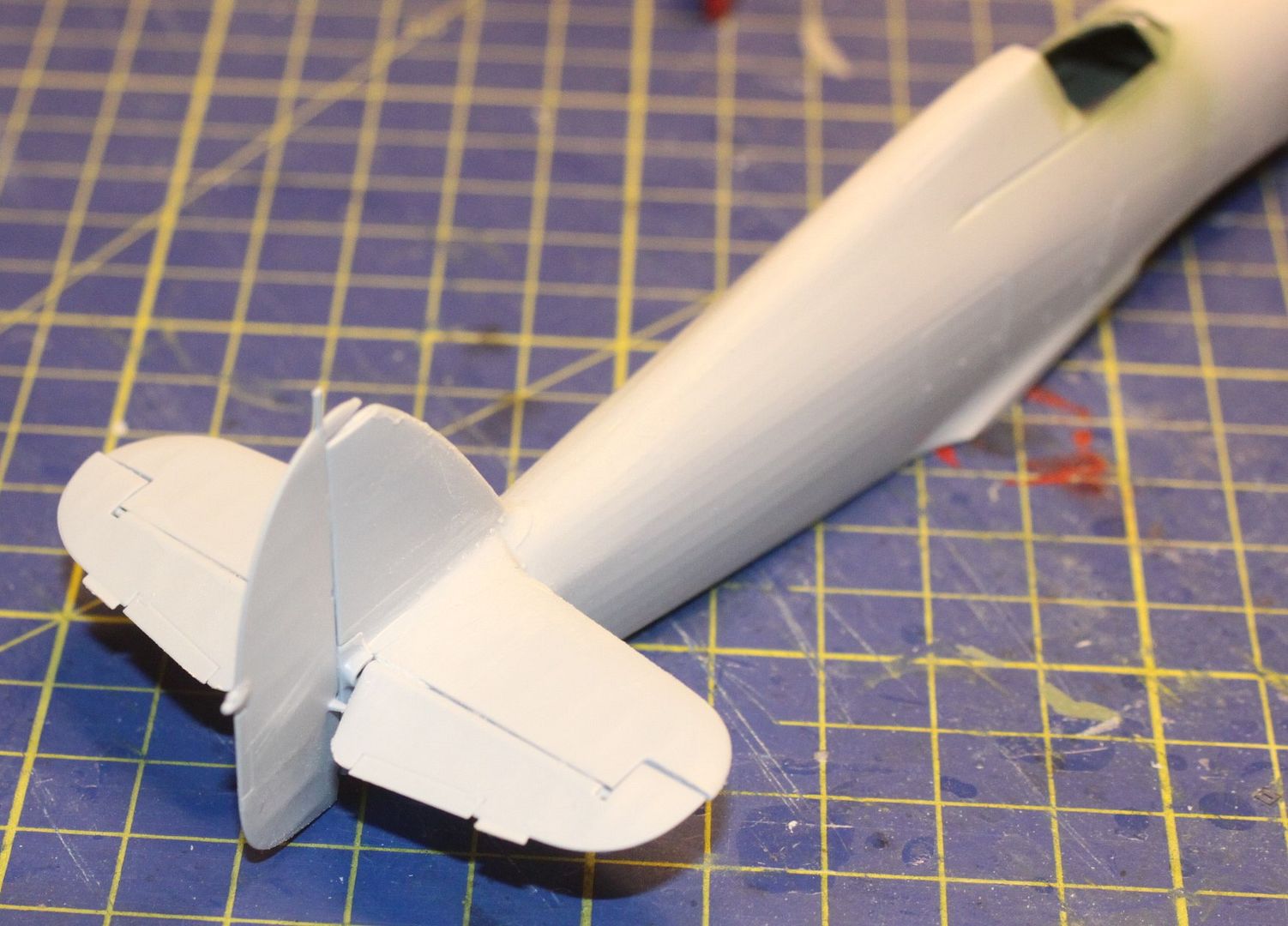

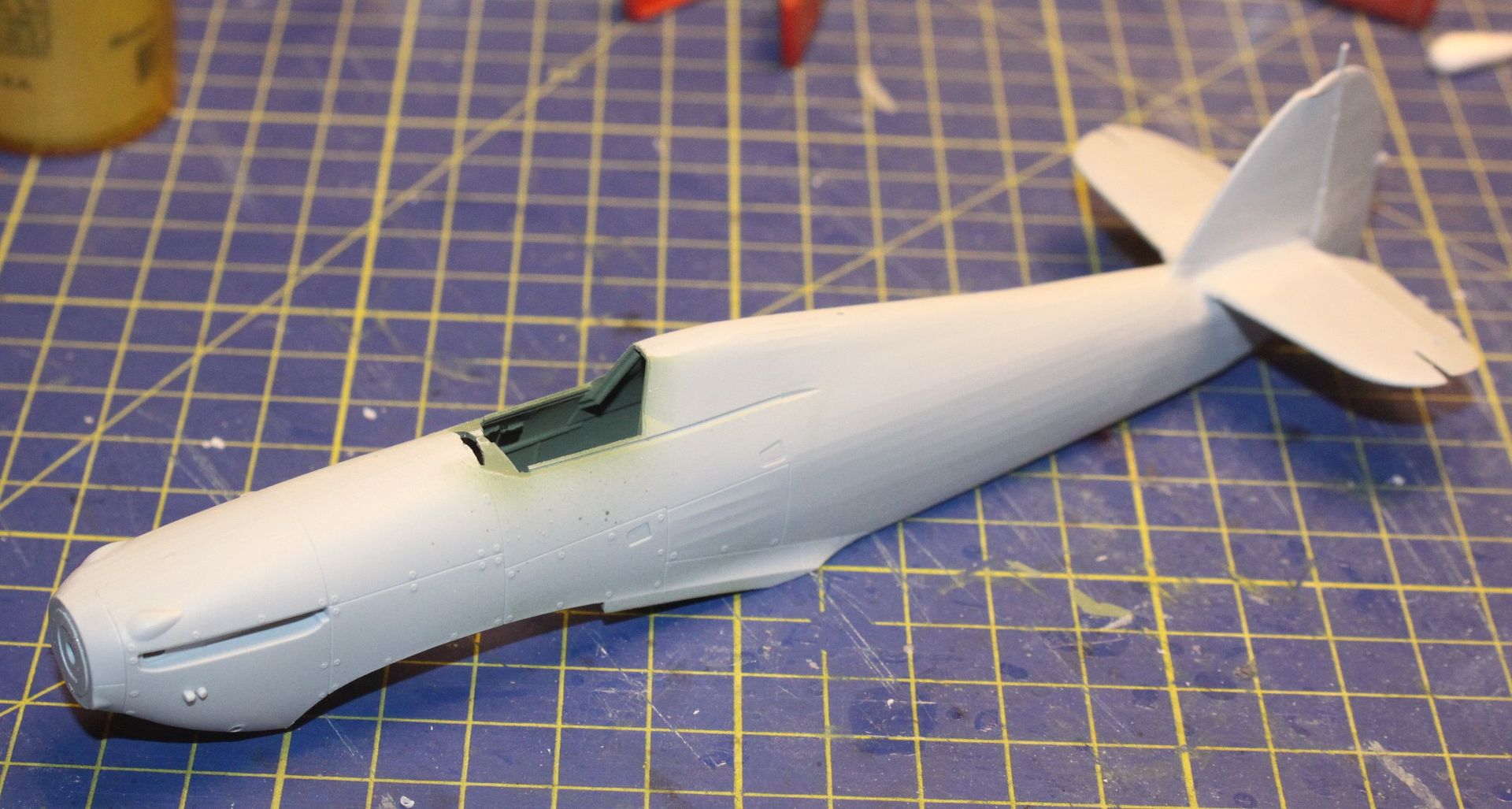

Kroppen limmas härnäst….
Stabbar o sidoroder monterade….
Hittills måste jag säga att detta är den byggsats av Hurricane vi väntat o hoppats på i alla år, och den har definitivt varit VÄRD att vänta på!

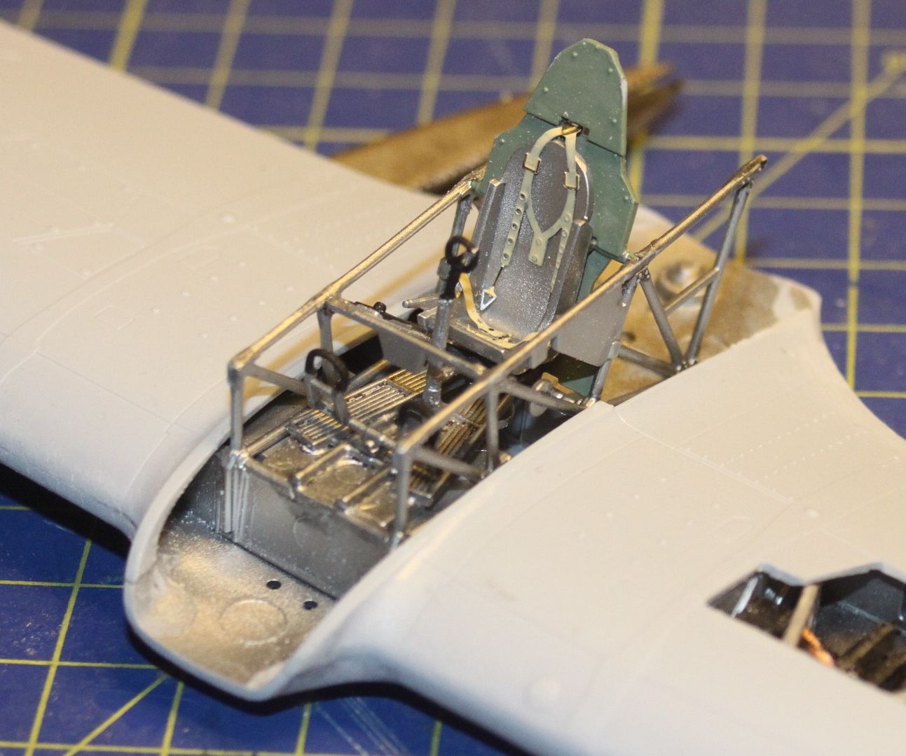

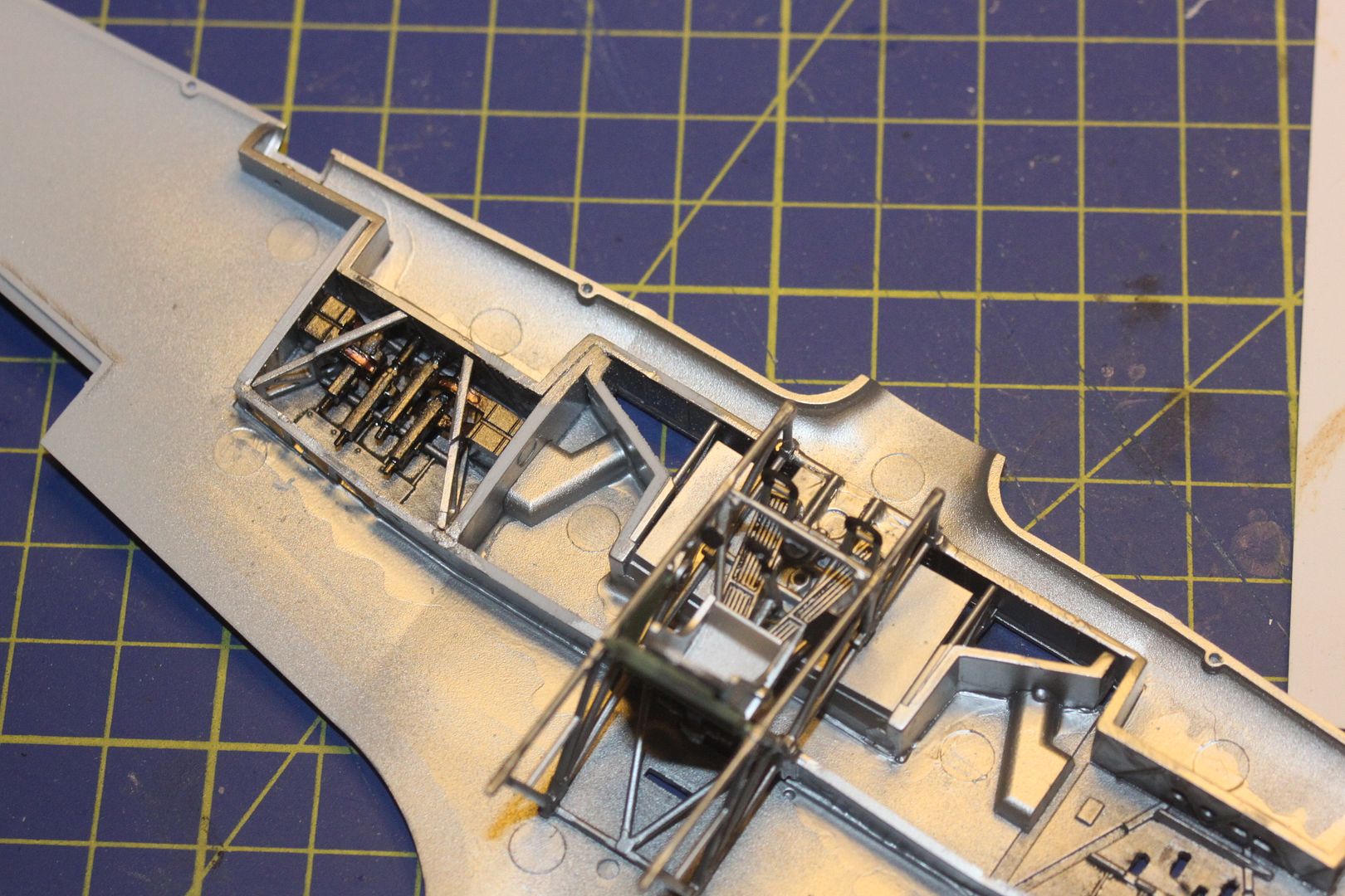

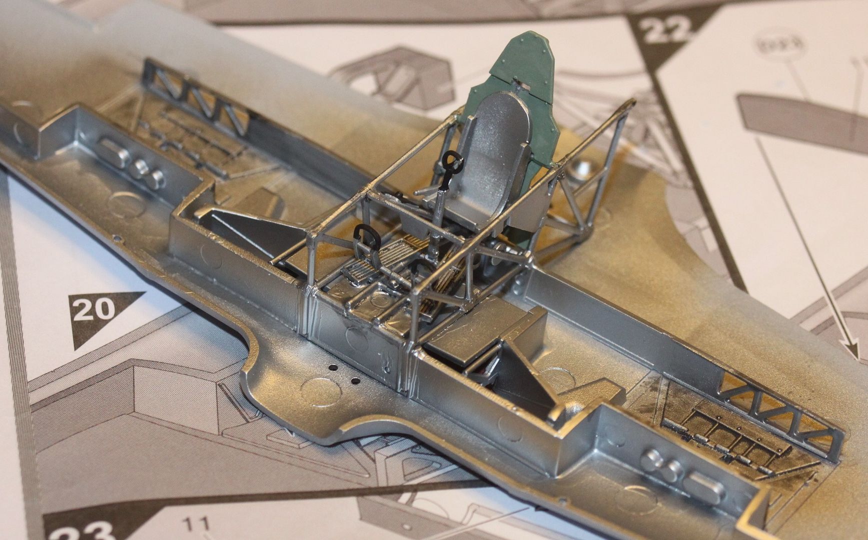

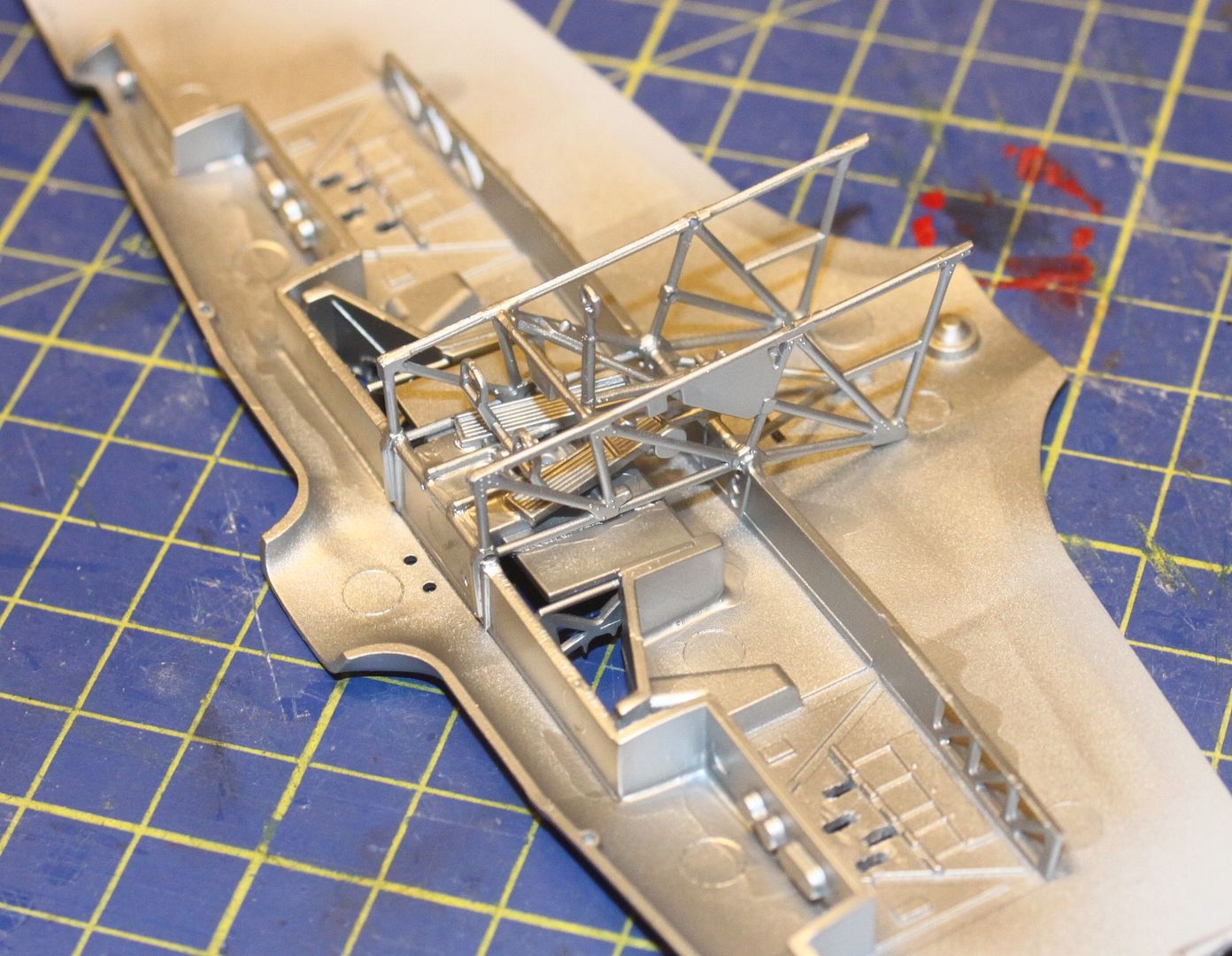

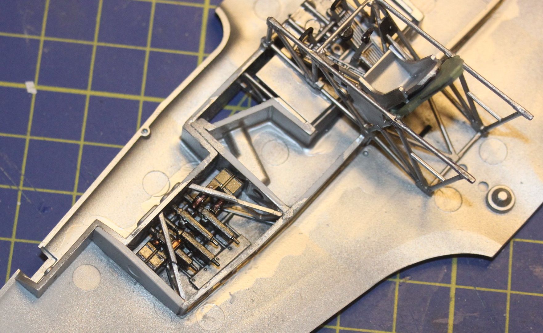

Inlägg av Stefan E i fre jul 10 2015, 10:55

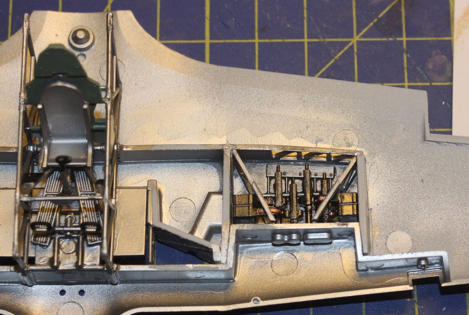

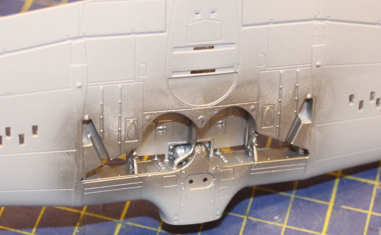

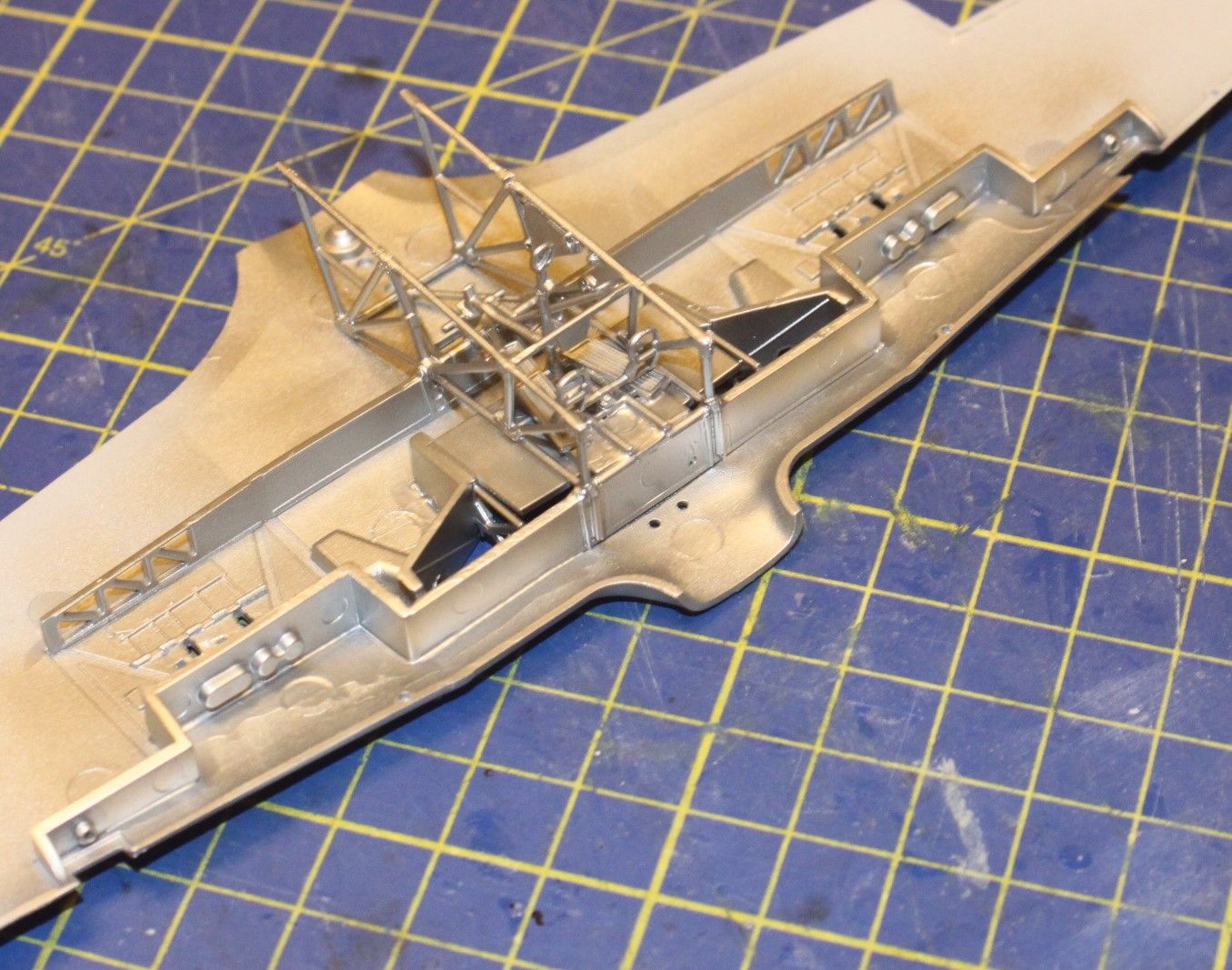

Nu var det äntligen läge för lite färg!
Alclad Aluminium för hela slanten…
Även i hjulhuset…
Jodå, jag VET att det ska vara MÅLAD aluminium, men jag tycker det är snyggare med ”riktig” aluminium!
En svart oljewash och detaljer målade i matt svart och Interior green.

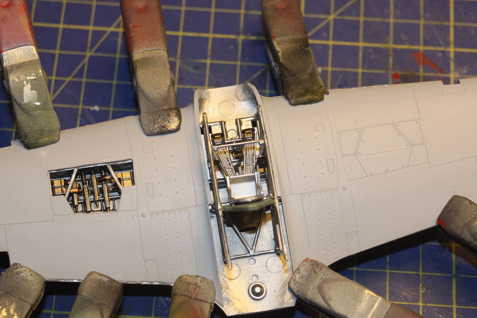

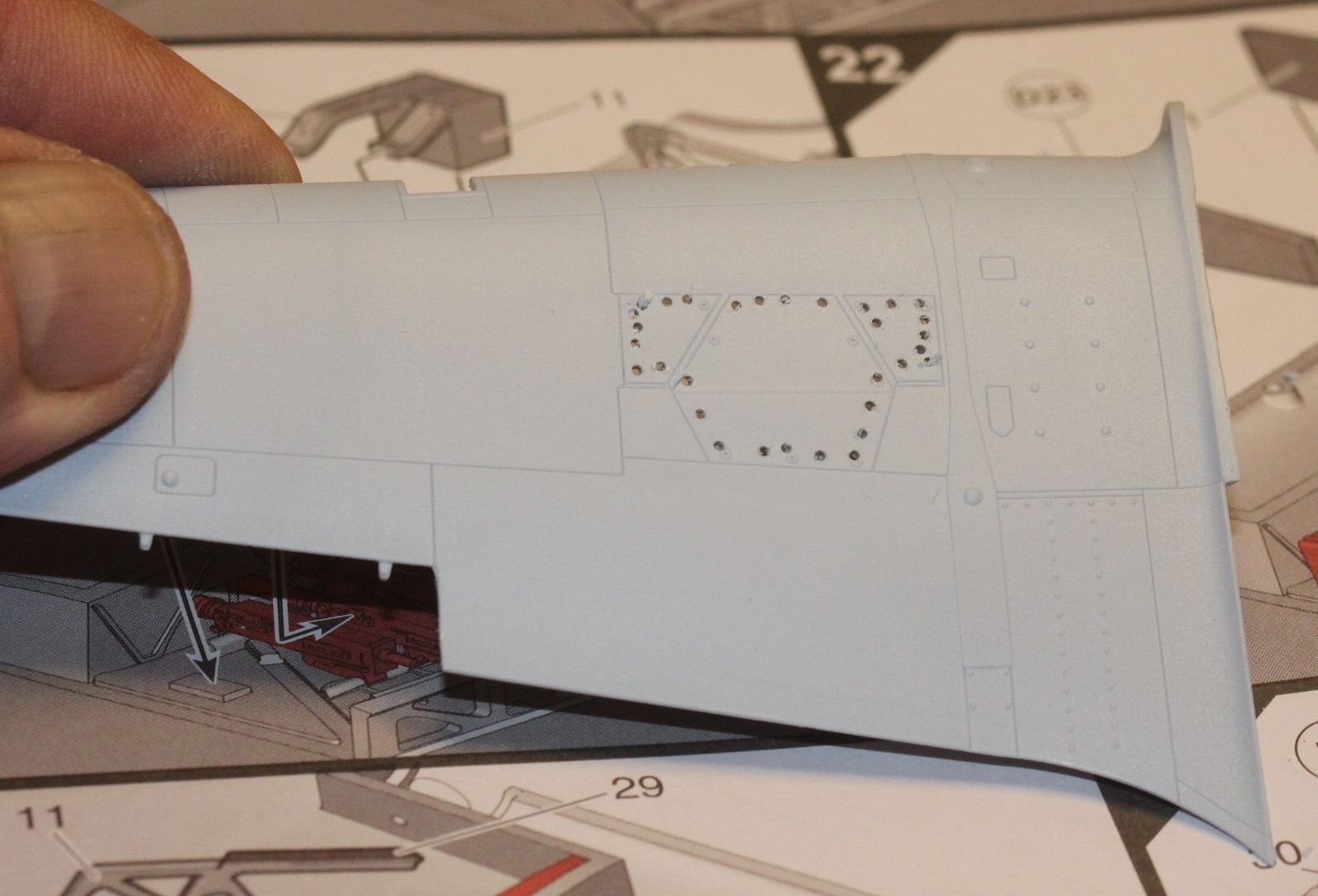

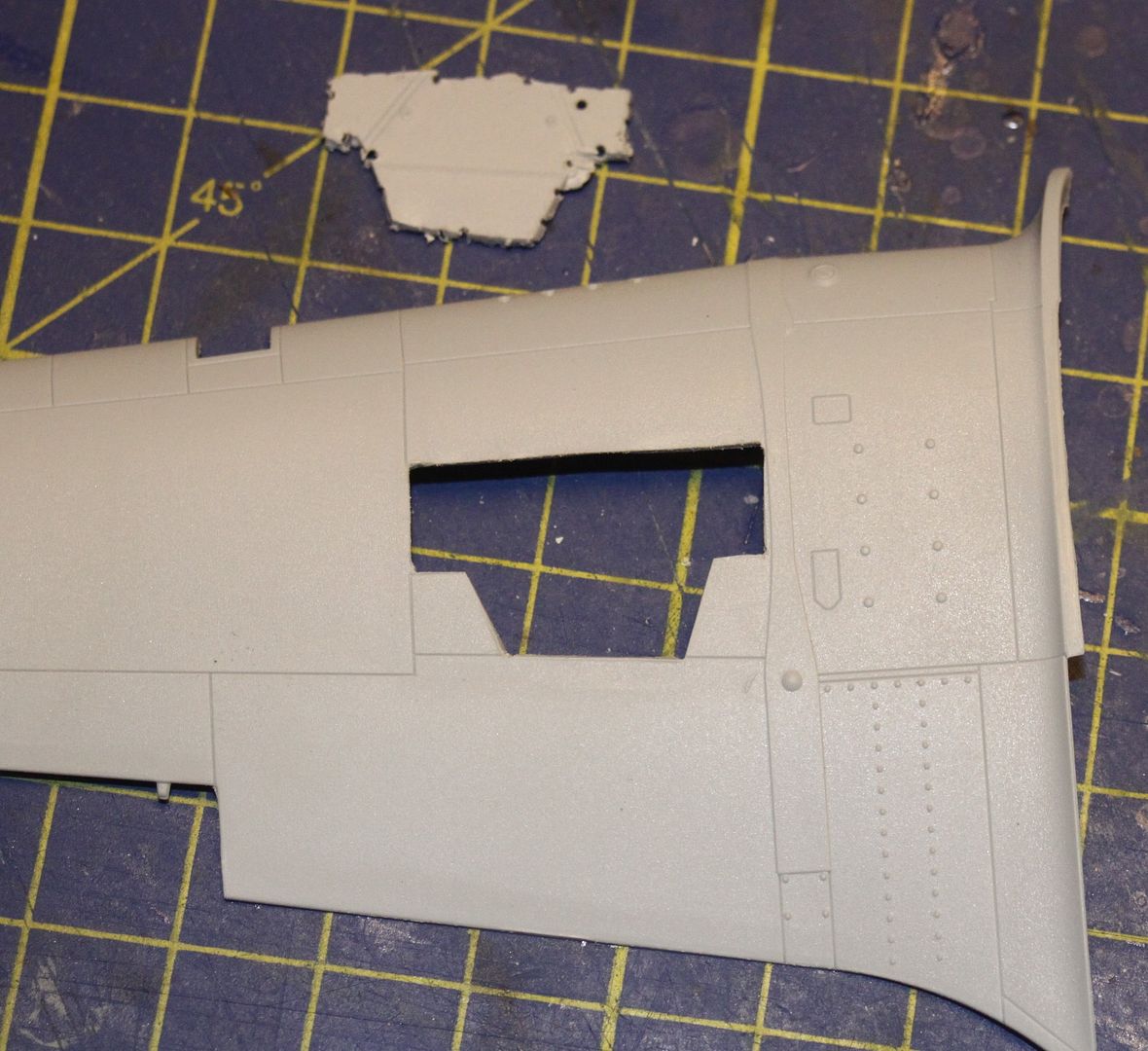

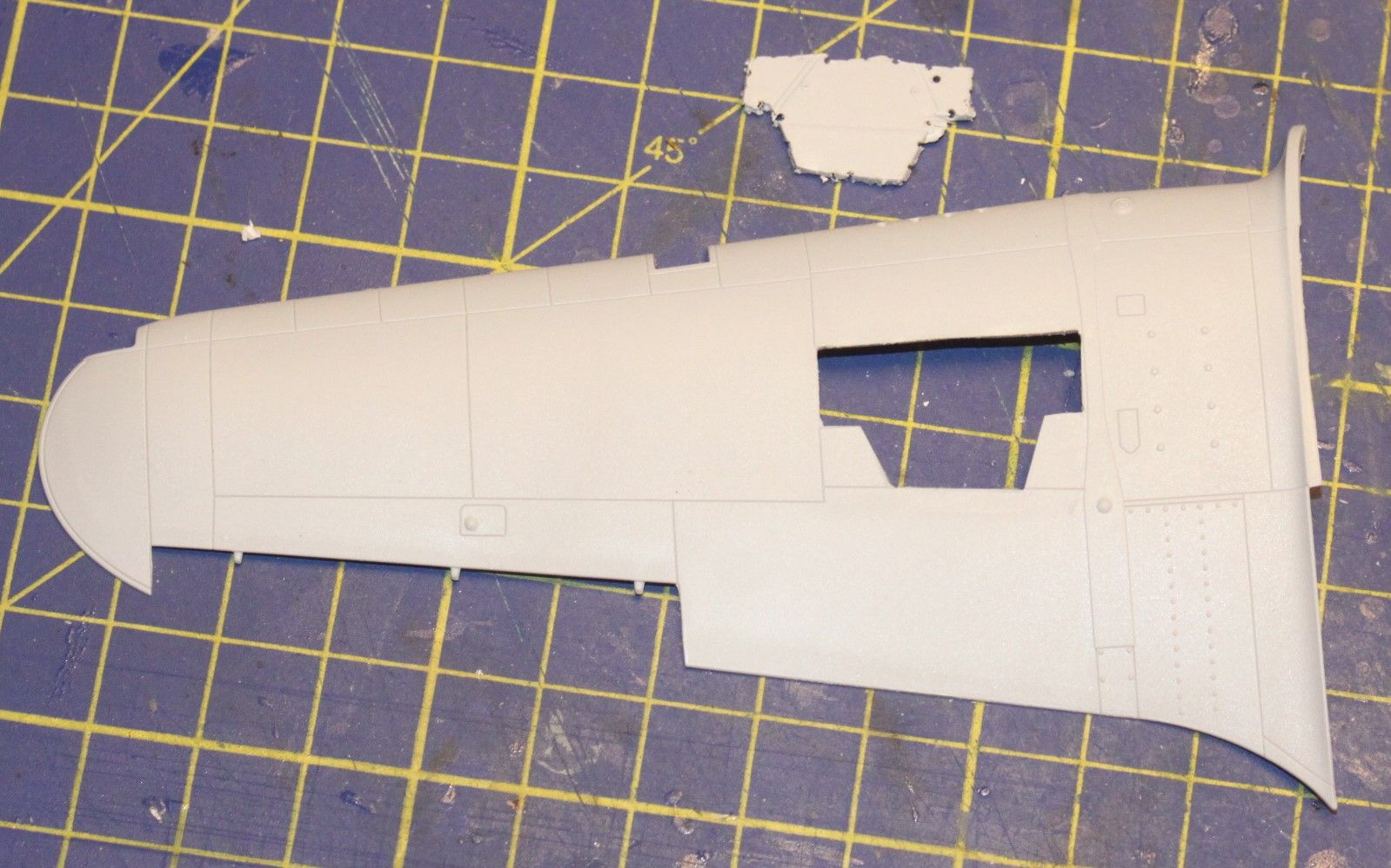

Jag tänker ha ena vingens ”kanonbalja” öppen, det blev den vänstra.
Först borrades en massa små hål längs med och ca 2-3mm innanför luckornas kanter.
Observera att de bakre luckorna togs inte bort vid omladdning, bara vid service.
Skär försiktigt längs den perforerade kanten och jämna till kanterna med små filar och slipstickor.
Airfix plast är otroligt mjuk, så man måste vara mycket försiktig och jobba långsamt.
Behövs visst ännu lite mera puts, ser jag…

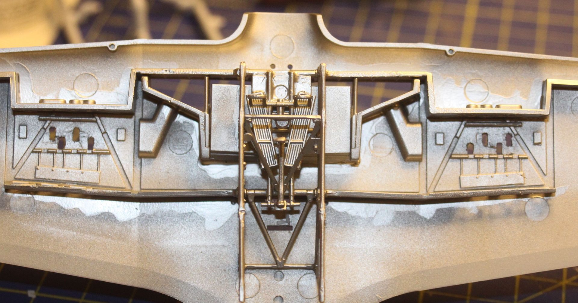

Så har jag fyllt baljan med diverse delar.
Börjar se riktigt smuckt ut, eller hur?

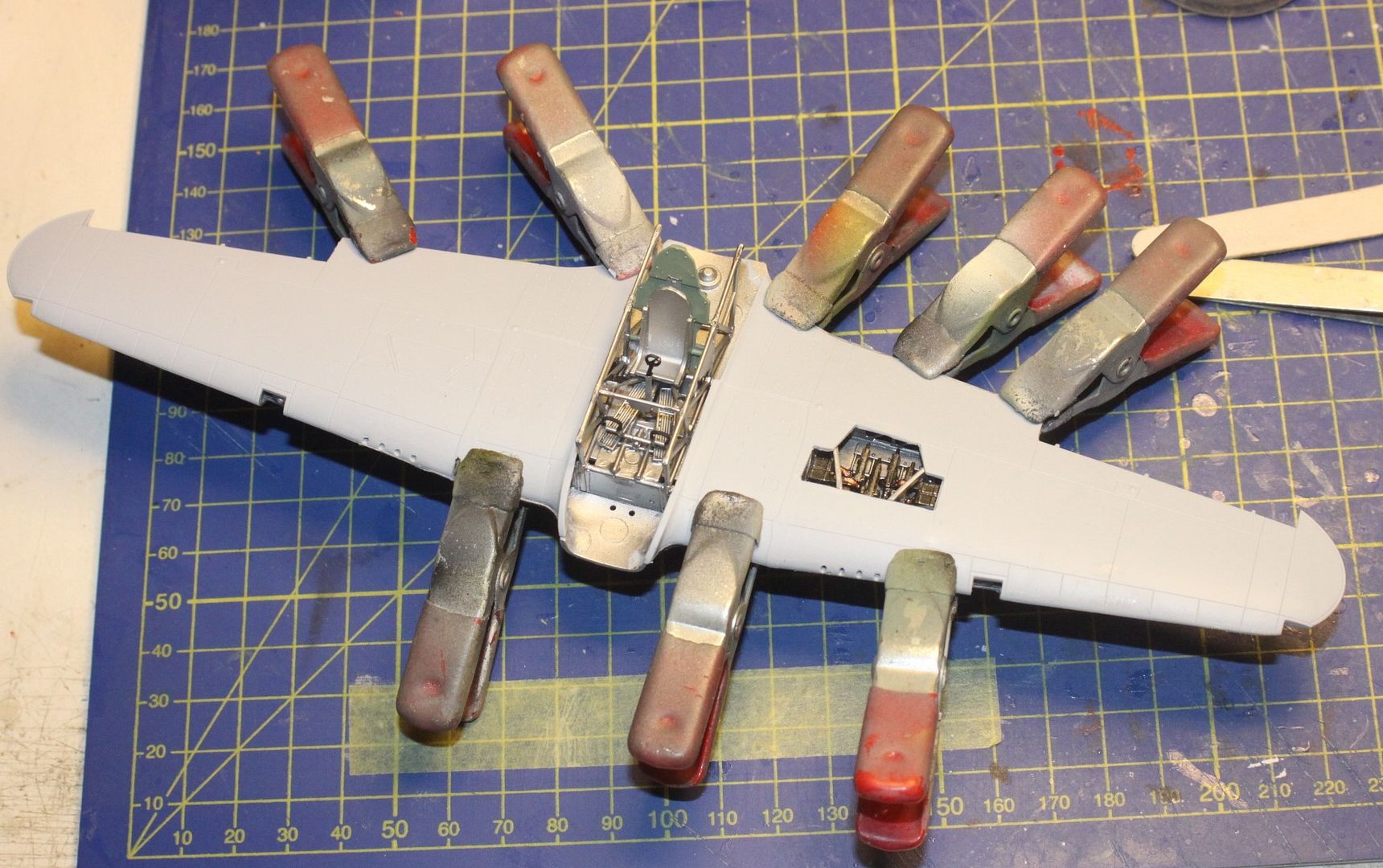

”Locket på” för vingarna.
Det ser värre ut än det är, passformen är mycket bra, men det är många delar innanför skalet och det är tajt att få ihop det.
Kommer mera snart….

Inlägg av Azgaron i fre jul 10 2015, 11:35
Snyggt byggt och målat, Stefan! Snyggt med öppna laddluckor!
Sv: Hawker Hurricane Mk.I "Ready for Batttle", Airfix 1/48
Inlägg av cas i fre jul 10 2015, 13:28
Det där är seriöst läckert alltså!
Blev riktigt fint när washen kom på sunny
Inlägg av Matt_Public i fre jul 10 2015, 14:27
@cas skrev:Blev riktigt fint när washen kom på. sunny
Just! Just! Förbenat bra blaskat.
Också: trist med slapp plast, men du verkar ha full kontroll.
Inlägg av Gigabyte i fre jul 10 2015, 15:07
prydligt plast knåpande ,,, gör så gott med luckor och detaljer ,, snyggt jobbat !!!
Inlägg av Caverö i lör jul 11 2015, 23:47
Snyggt jobbat Stefan med ingrepp och färg cheers

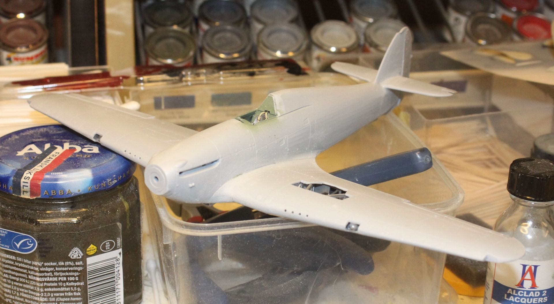

Inlägg av Stefan E i ons jul 22 2015, 21:24

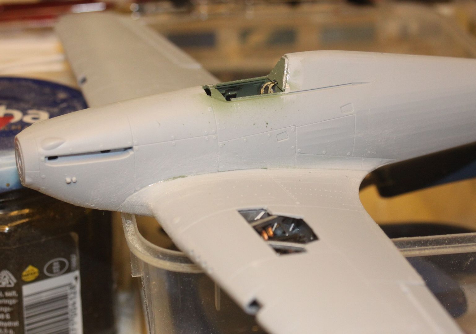

Med vingarna klara så kunde jag montera ihop kropp och stabbar.
Jag hittade ett gammalt ets set till en Hasegawa Hurricane och norpade bältena.

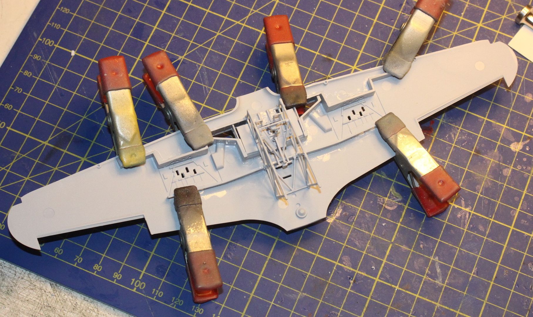

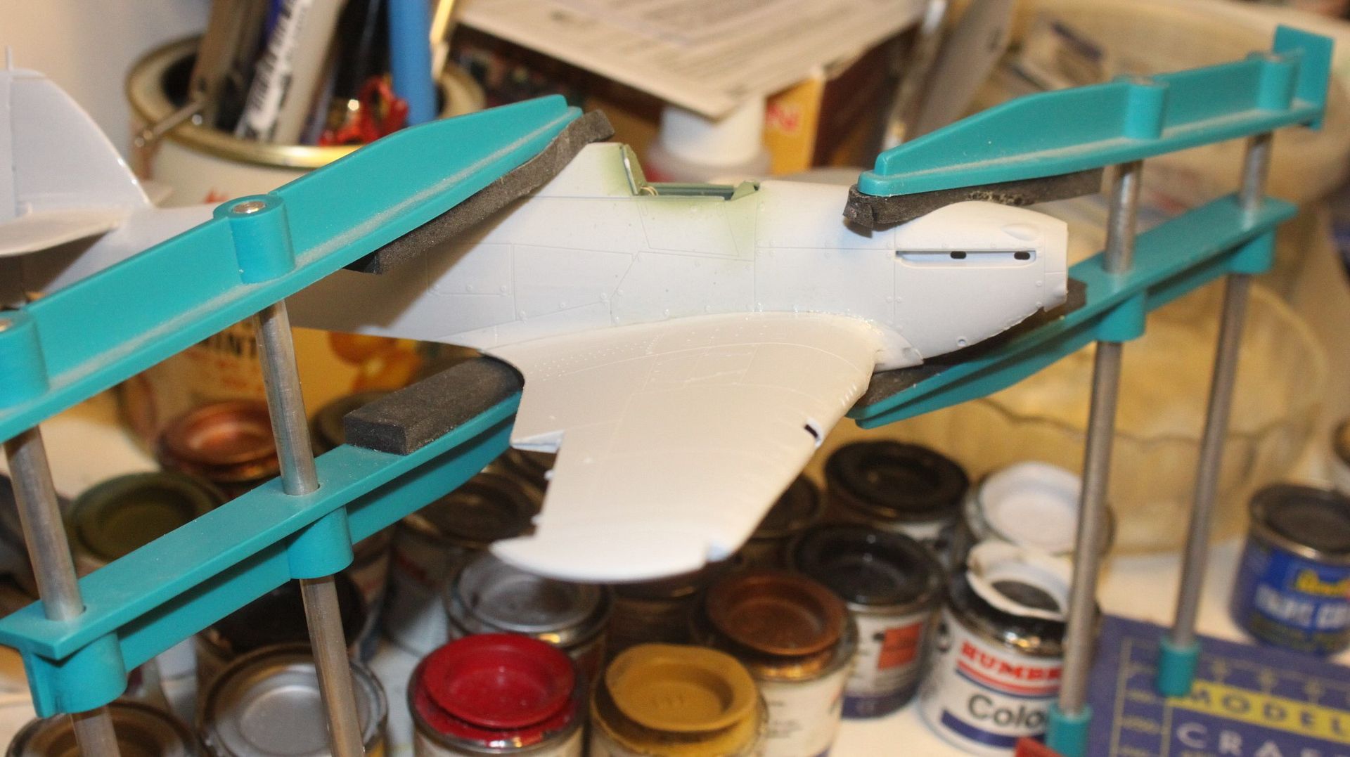

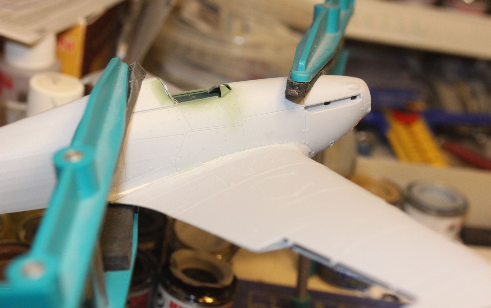

Med cockpiten klar kunde jag äntligen gifta ihop kropp o vingar!
Airfix har löst det hela på ett lite udda sätt, men det fungerar faktiskt riktigt bra.
Det ser brutalare än det var, passningen var kanonbra, men det fodrades att vingen satt i spänn medan limmet torkade.
Resultetet blev helt godkänt, problemet är att man kan inte sanda utan att förstöra en massa fina detaljer här.
Kylaren monterad, nu börjar det likna en Hurricane….
Kommer mera snart….

Inlägg av Matt_Public i ons jul 22 2015, 21:32
Lite egenartad monteringsprocess, ja, men ack så snyggt!
Inlägg av Azgaron i tor jul 23 2015, 02:51
Snyggt! Inte fel med norpade bälten! Blev ju fint med vingarna!
Inlägg av Marlin i tor jul 23 2015, 09:40
Lattjo lösning att cockpit sitter fast i vingen. Very Happy
Men det hela blev ju mycket snyggt.
