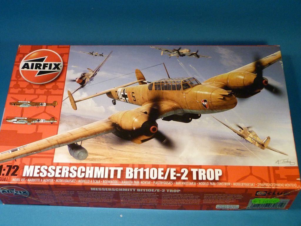

Ok, dags för ett litet sommarbygge även för mig, och jag läser faktiskt Slaget om England just nu. Rasande intressant bok!
Jag tänkte ge mig på den här
Fast från den här
Hur svårt kan det vara?

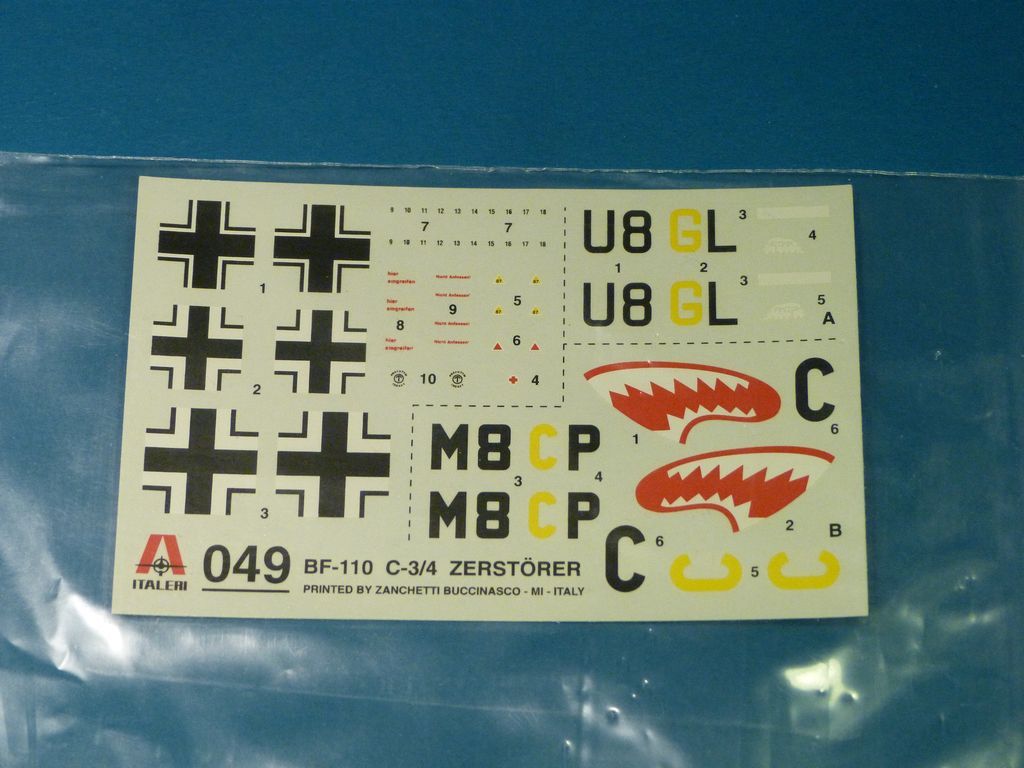

En vänlig själ donerade lite dekaler
Så det skall nog gå bra detta!

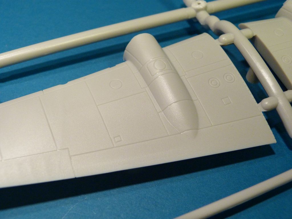

Modellen är en av Hornby-Airfix första försök och rätt grov i paneldikena, och simpel i detaljerna. Frukta icke! Förr eller senare gör jag samma individ fast från Eduard i 1/48, men då har jag inte en stor Tiffie på gång samtidigt...

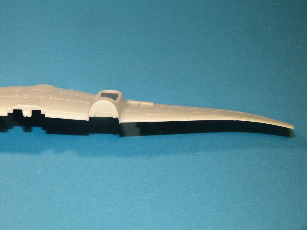

Fast jag måste säga att undervingen är en aning sned
Men lite kokande vatten och grovt våld kan ju lösa det. Hoppas jag. pale

Cas....var skitförsiktig med kokhet vatten på vingarna om det är tunt, risk för krull plast.
Jag kör varmvatten på ex Hasegawa kroppen där det är tjockare plast o justerar...men vingar.,.....om det är tunt.
hårtork försiktigt isåfall....bara heads up.

@Mal skrev:[...] var skitförsiktig med kokhett vatten på vingarna [...]
Just! Risken för overkill är överhängande.
Glasövergångstemperaturen (där polymer-molekylerna börjar röra sig) för polystyren brukar återfinnas redan i spannet 79-91 grader Celsius. Om jag vore du så skulle jag testa med en bit gjutram först.
Värm vatten till strax under 80 grader och pressa sedan plast-stavens ena ände mot kärlets botten. Om biten rätar ut sig när trycket upphör så ökar du värmen. Om böjningen är permanent så har du hittat rätt. Två minuters bad brukar därefter räcka för att större plastbitar ska hinna bli genomvarma. Kyl sedan av vingen igen när du korrigerat formen.

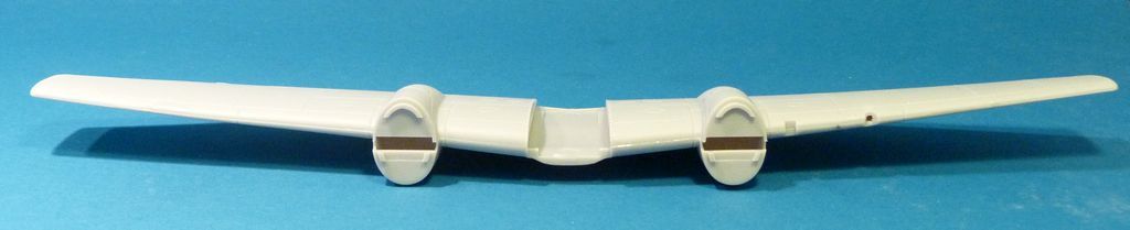

Nåväl, varmt vatten och milt våld verkar ha löst problemet. Limning medelst långa klämmor hjälper visst det med.

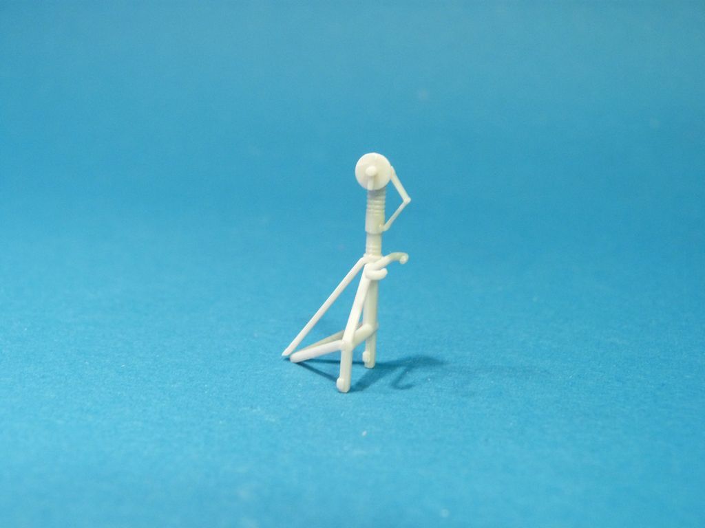

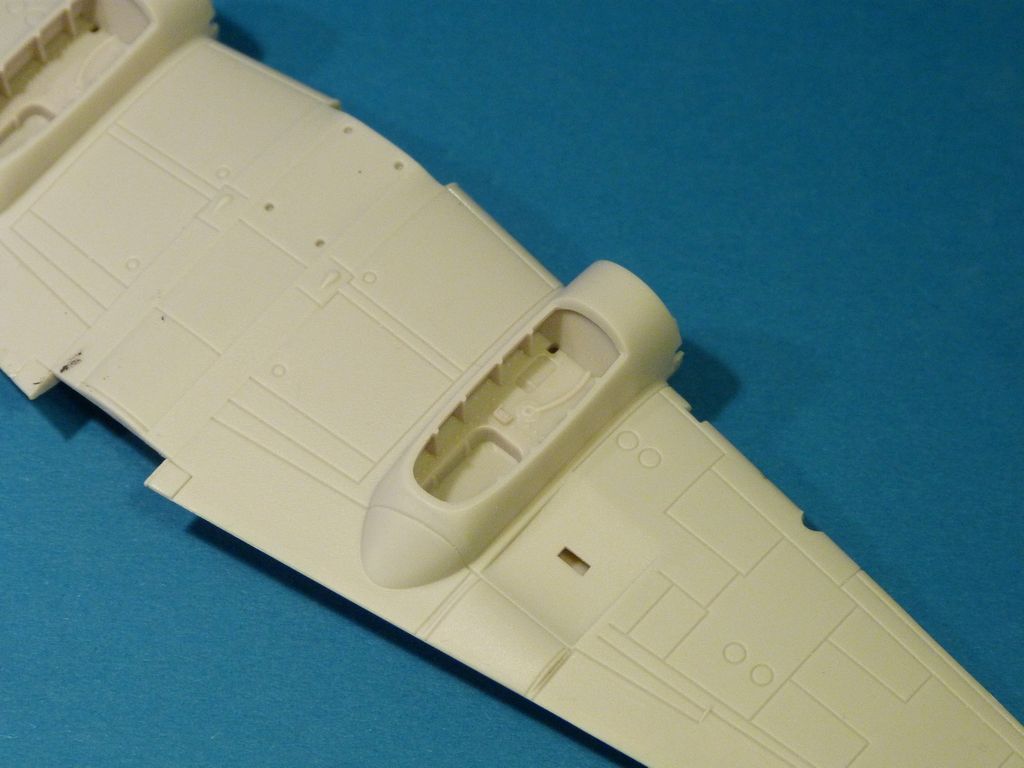

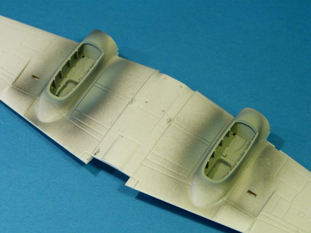

Detaljeringen i hjulhusen är väl ändå skaplig får jag säga

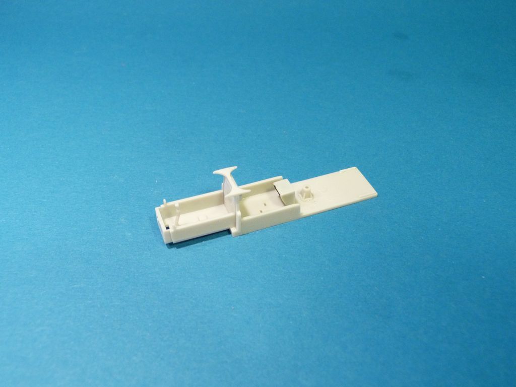

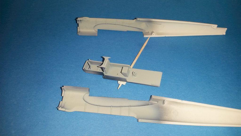

Cockpit är dock ganska spartansk, men det duger nog i denna skalan.
Nu fattas det lite stolar, ammo-lådor och annat som förhoppningsvis syns under det där växthuset, men det tar vi efter lite målning. Dags att samla till en janne-skog!
Kanske lägga till lite kroppspants av plastremsor när man ändå är i farten?

Härlig kärra och dekaler som jag känner igen. Very Happy

Grymt....grymt och skönt att du fick till vingen där...king

Plasten förefaller hursomhelst berömvärt betvingad. Alltid kul när saker faller på plats (även om det krävs milt våld och vådliga kemikalier).

Fint fixat med vingen! Ska bli kul att se stället sen.

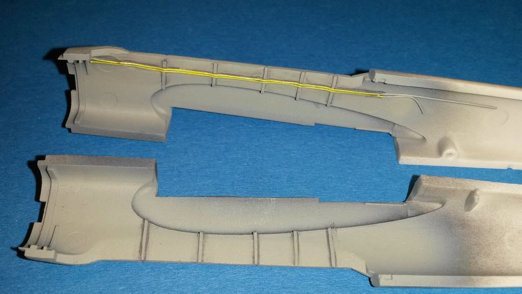

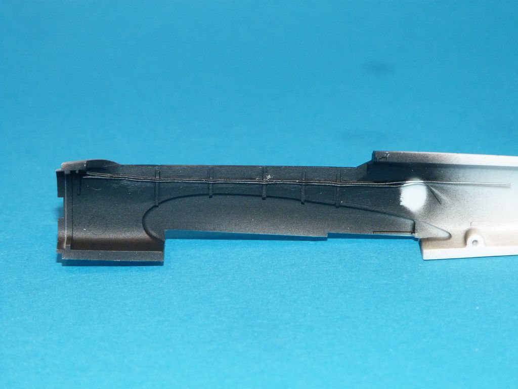

Dags att kolla hur kontoret ser ut. Gnska naket och bedrövligt så jag pyntade med lite plastremsor och blytråd som så
Och så fick man ju en ursäkt att prova Vallejo primer med sprutan också!
Funkade fint.
Sen gick jag lös på RLM02 lite här och där
Helt klart lättare att måla Xtracrylix än Vallejo-primer, och sprutan atomiserar finare än min gamla G35, men skam vore väl annat!

Nu börjar han leka på allvar, minsann, och snyggt blir det! king

Ser snyggt ut! Kul att nya sprutan funkar fint! Smile

Kroppsidorna får anses vara färdigpyntade nu

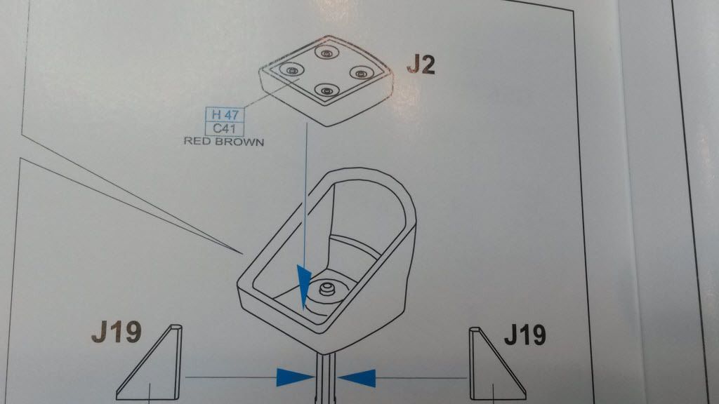

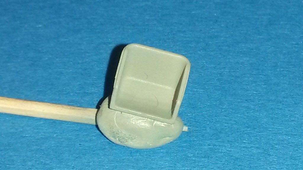

Skyttens stol ser ju inte så rolig ut
Eduards 1/48-stol ger ju honom en dyna åtminstone!

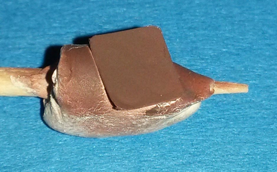

Bestämde mig för att göra en egen dyna av lite plast
Syns kanske inte så bra, men det är lite ringformade deformationer i dynan...

Ser snyggt ut Christer! Dyna på stolen blir fint!

Utöver det: trivsam heminredning! Att sno ihop en stolsdyna gör en gel del för synintrycket, och de där gula kablarna livar verkligen upp.

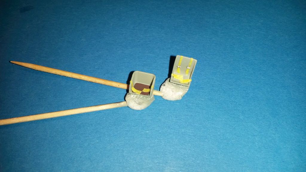

Har äntligen tagit lite tid till att pilla på bälten!
Och med lite tid menar jag lite...
Lite nätta små tejpbitar har kapats och fixerats. Nu skall jag bara komplettera med två öglor till piloten ( det där trekantiga i slutet på bältet) och kanske ge det en gnutta färg, sen får det vara färdigt.
