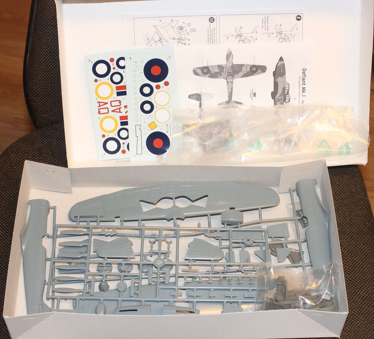

Jag kommer att bygga Classic Airframes modell i 1/48, vad jag vet den enda injektionsgjutna modellen i denna skala.
Byggsatsen har ganska många år på nacken nu och det är en short-run, med allt vad det innebär.
Det här temat har fått mig att verkligen titta igenom min stash efter vad som passar och denna poppade upp.
Jag bytte till mig byggsatsen av Veritech (Patrik) här på forumet, mot ett par modeller i 1/72, för flera år sedan, men inte "kommit till skott" att bygga den ännu!
Tack för det Patrik!
Den här byggsatsen är i det närmaste omöjlig att få tag i idag, och SKULLE man hitta ett exemplar så får man betala dyra pengar!

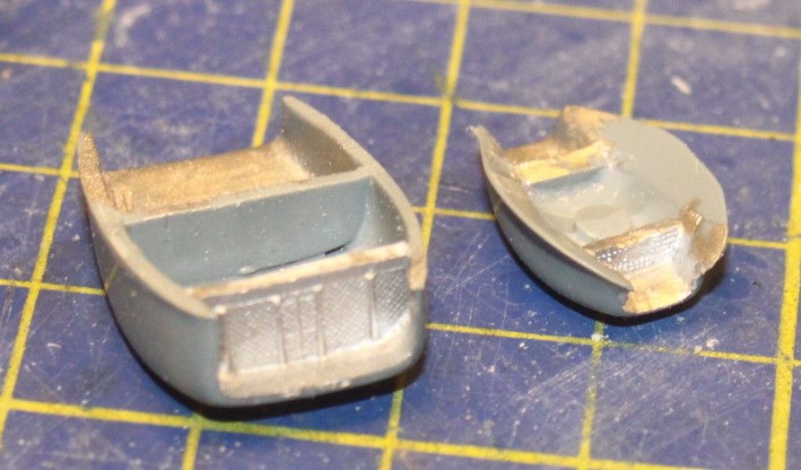

Nästa steg är att rensa upp alla resindelar från sina gjutpluggar och ta bort all flash (från resindelarna).
På bilden saknas hjulhusen (redan monterade), de hade riktigt rejäla pluggar som det tog en stund att såga bort.

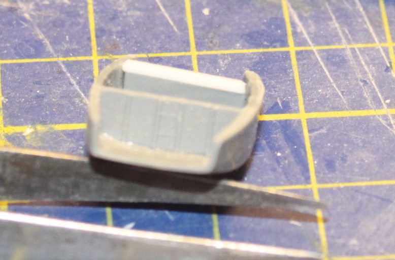

Classic har gjutit den främre delen av kroppen separat för att tillåta både Mk.I och Mk.II från samma låda.
Eftersom detta är den tidiga versionen, Mk.I, så limmade jag dit rätt framdel.
De passade perfekt, efter ett par drag med sandpappret!

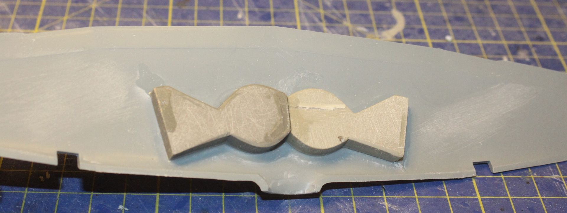

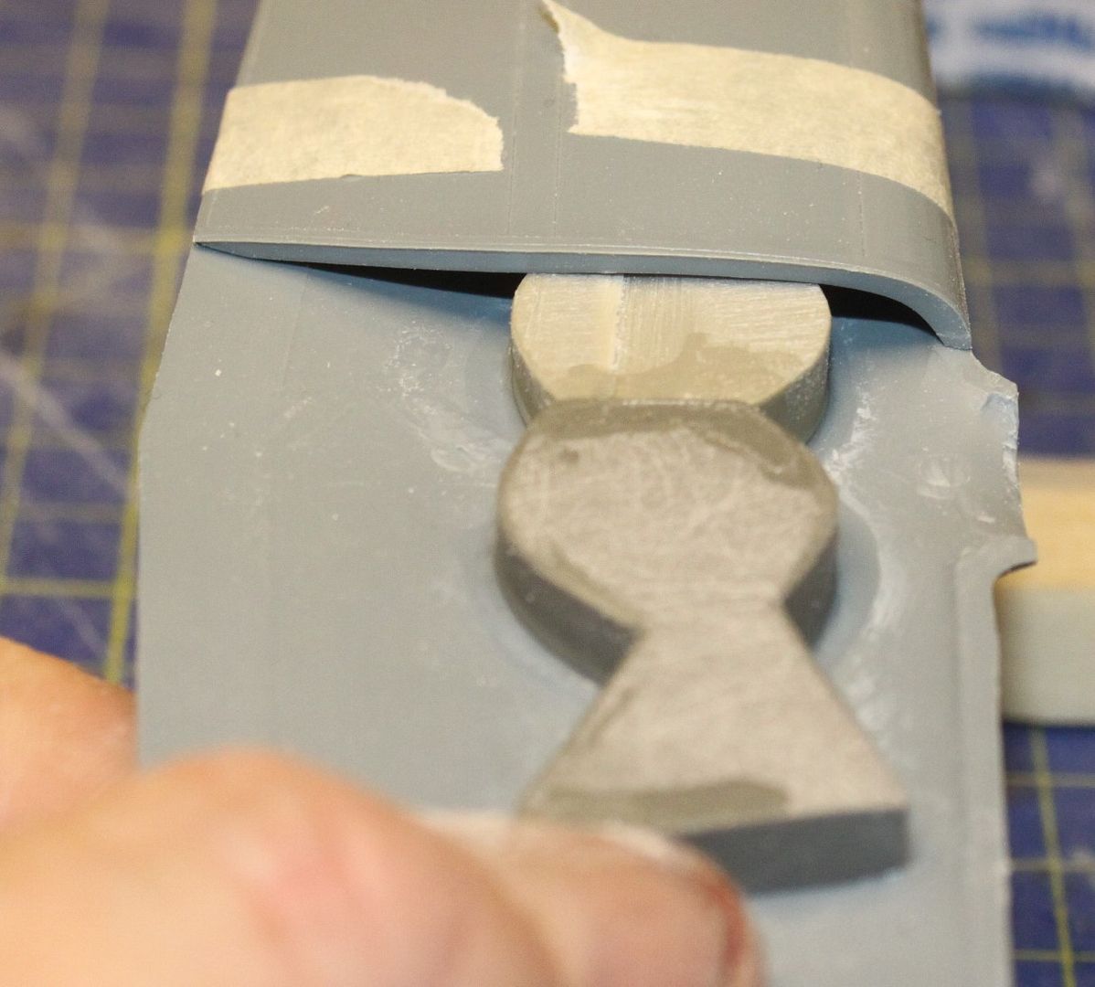

Jag börjar alltid med ett moment som KAN innebära mycket jobb, att montera hjulhusen.
Montera dem är inget problem, först ”nitar” jag dit dem med mycket lite CA, så jag får dem exakt där jag vill ha dem.
Sedan när de sitter på plats är det bara att använda massor av mera superlim!
Nu kommer de aldrig ur position, kolla den tajta passningen i mitten, fick slipa en aning för att få dit dem.
… och så här ser det ut underifrån.

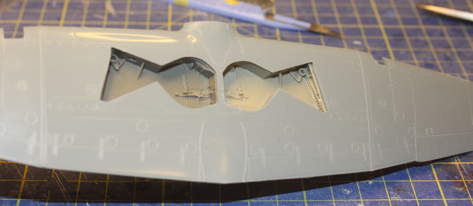

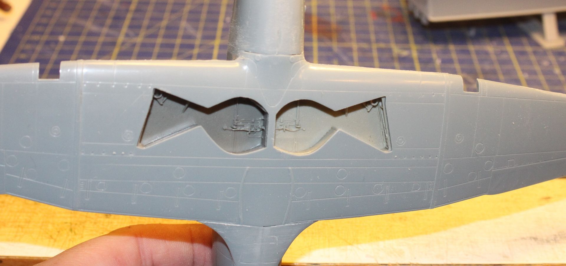

Ett av de mest spännande momenten är; skall hjulhusen passa, kommer jag att få dit överdelen av vingen?
Aldrig självklart på en Short-run…
Jo, en snabb torrpassning visade att de här passade i stort sett perfekt!

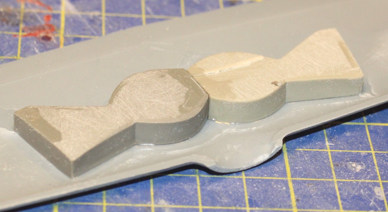

Kanske en gnutta slipning av vingens undersida, det finns material att ta av som synes!
Varför tog jag loss alla större delar egentligen?
Som jag sa, främst för att rensa upp alla gjutrester, men också för att kunna genomföra en ”torr-tejpning” för att kolla passformen i stort.
Här kan jag se (och åtgärda redan nu) om något kommer att orsaka problem längre fram.
Inga som helst problem vad jag kan se!

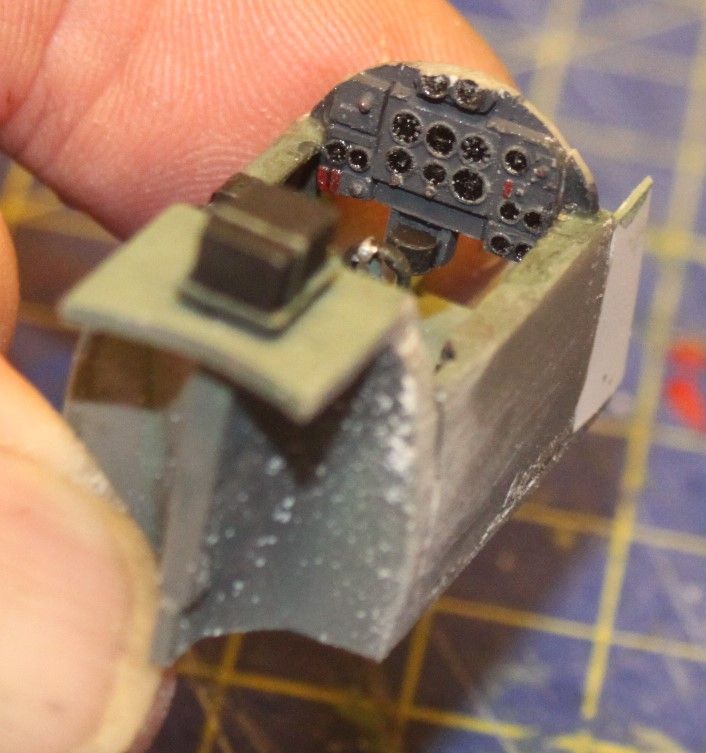

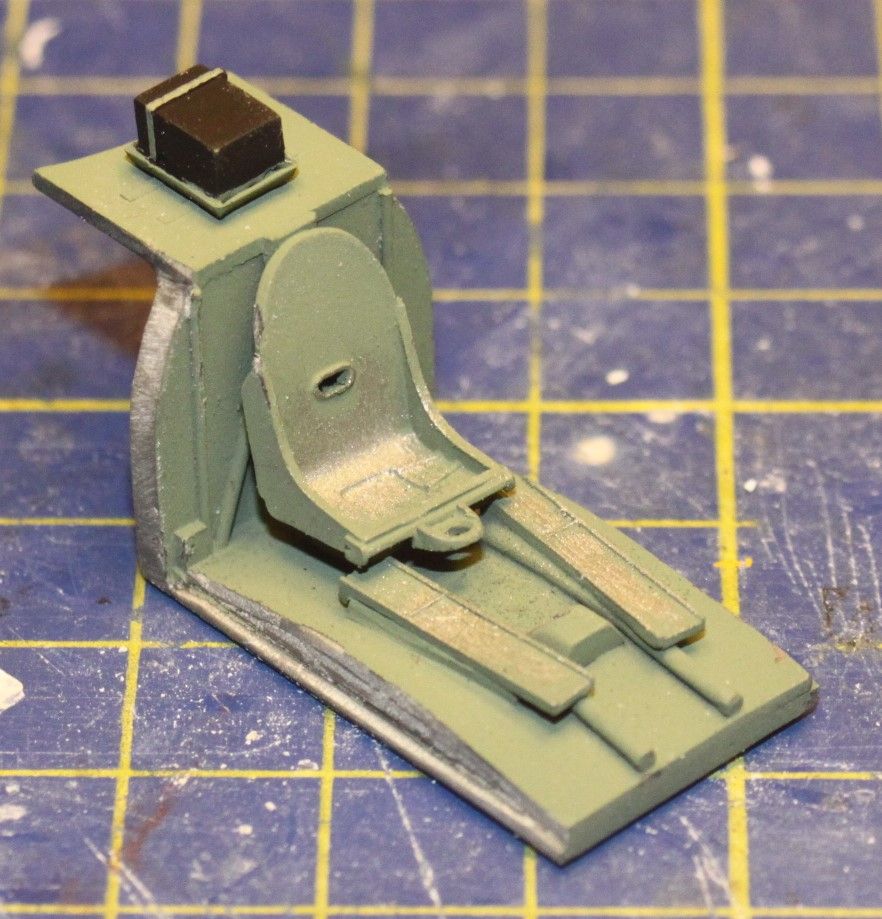

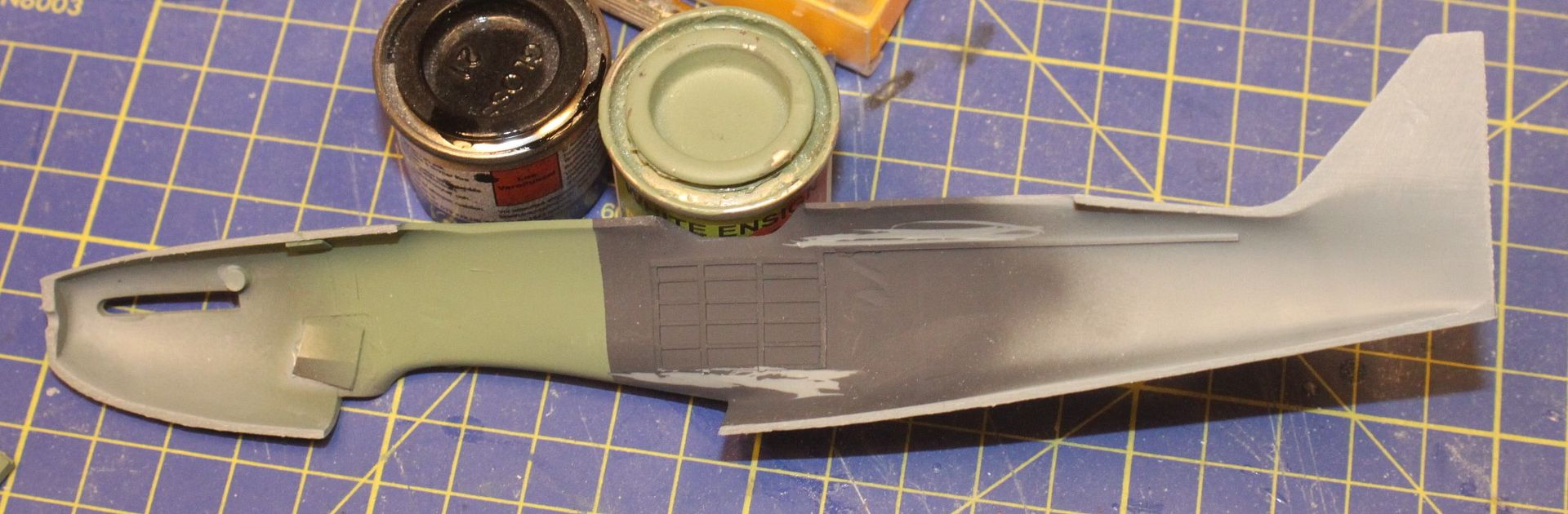

Dags att sprida lite färg på maskinen, först Revell 78 NATO Black (rent svart blir FÖR mörkt!), sedan lite maskering innan Humbrol 78 British Interior Green.
Fina detaljer…

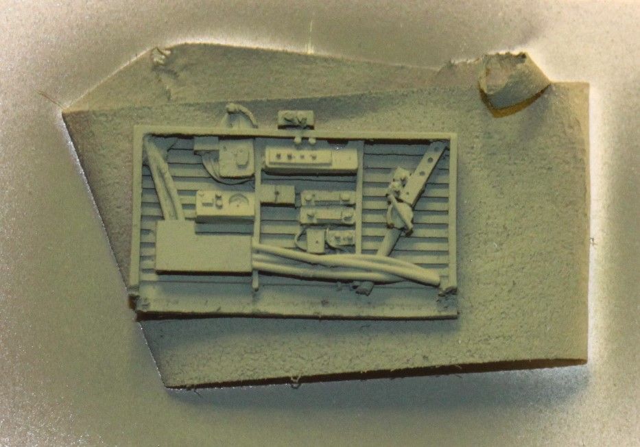

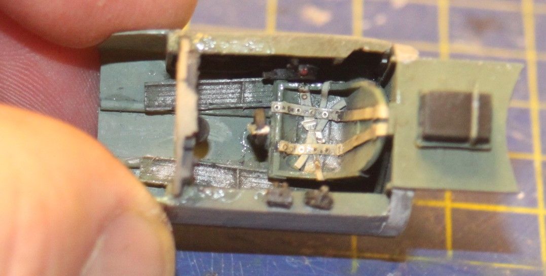

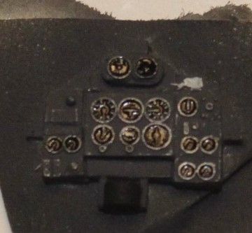

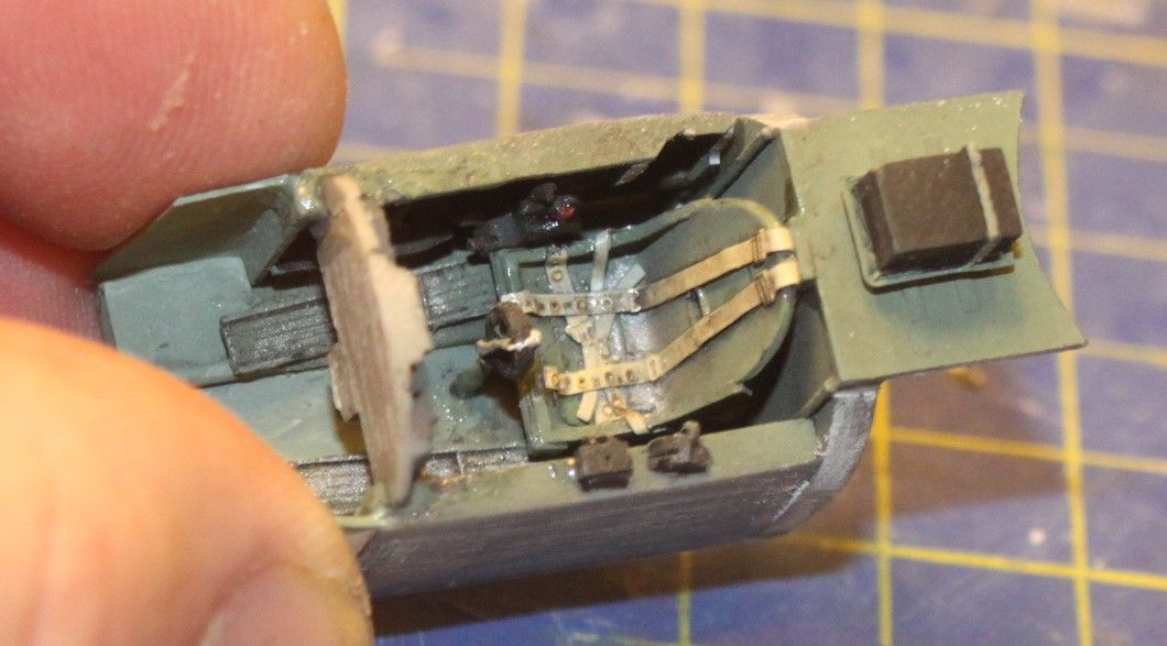

Instrumentbrädan torrbostade jag först med silver (Xtracolor High Speed Silver), sedan en liten droppe blank svart (Hu21) i varje visartavla.
Skall till några röda brytare också innan jag är nöjd.
Bort med tejpen, och skrapa bort lite färg igen…

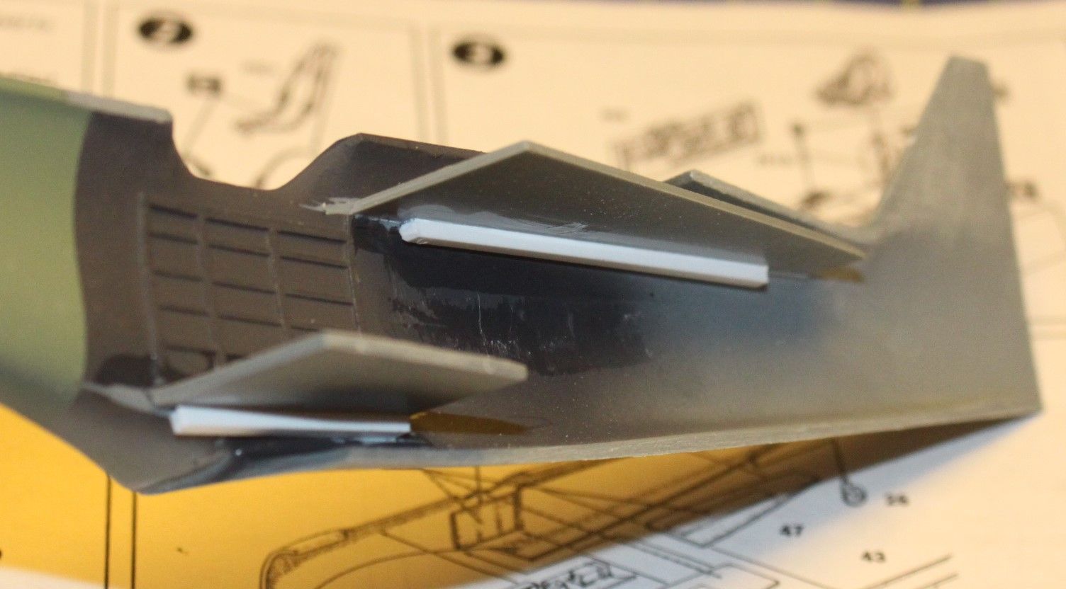

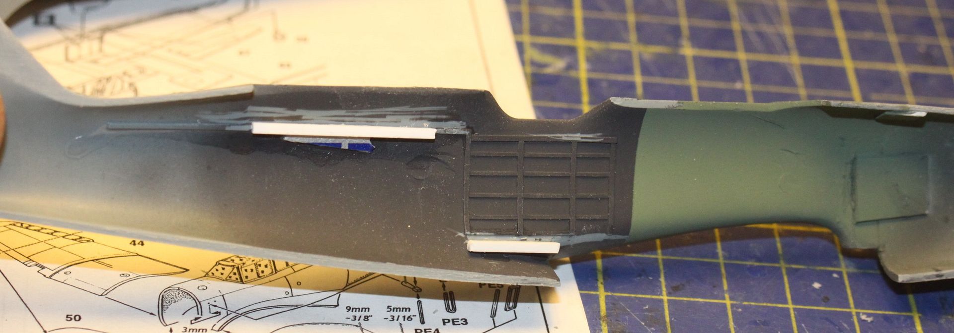

Det kan vara lite marigt att få ”hyllorna” att ligga an ordentligt så jag brukar limma på ett par lister för att få större anliggningsytor.
MYCKET lättare att få hyllorna att ligga där de skall!
En koll att inga delar kommer i konflikt med varandra….
Det är lite tajt, men det kommer att funka!

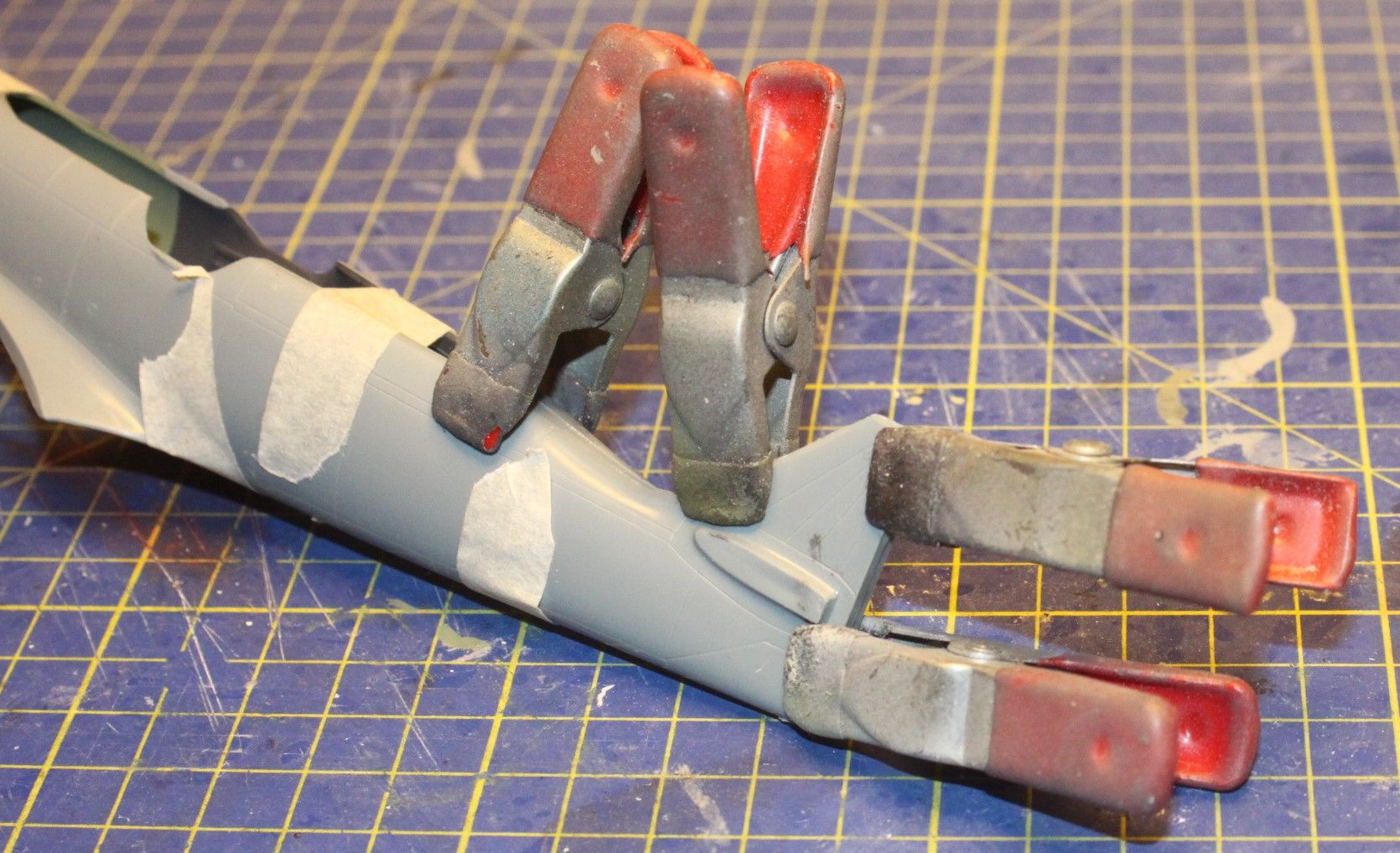

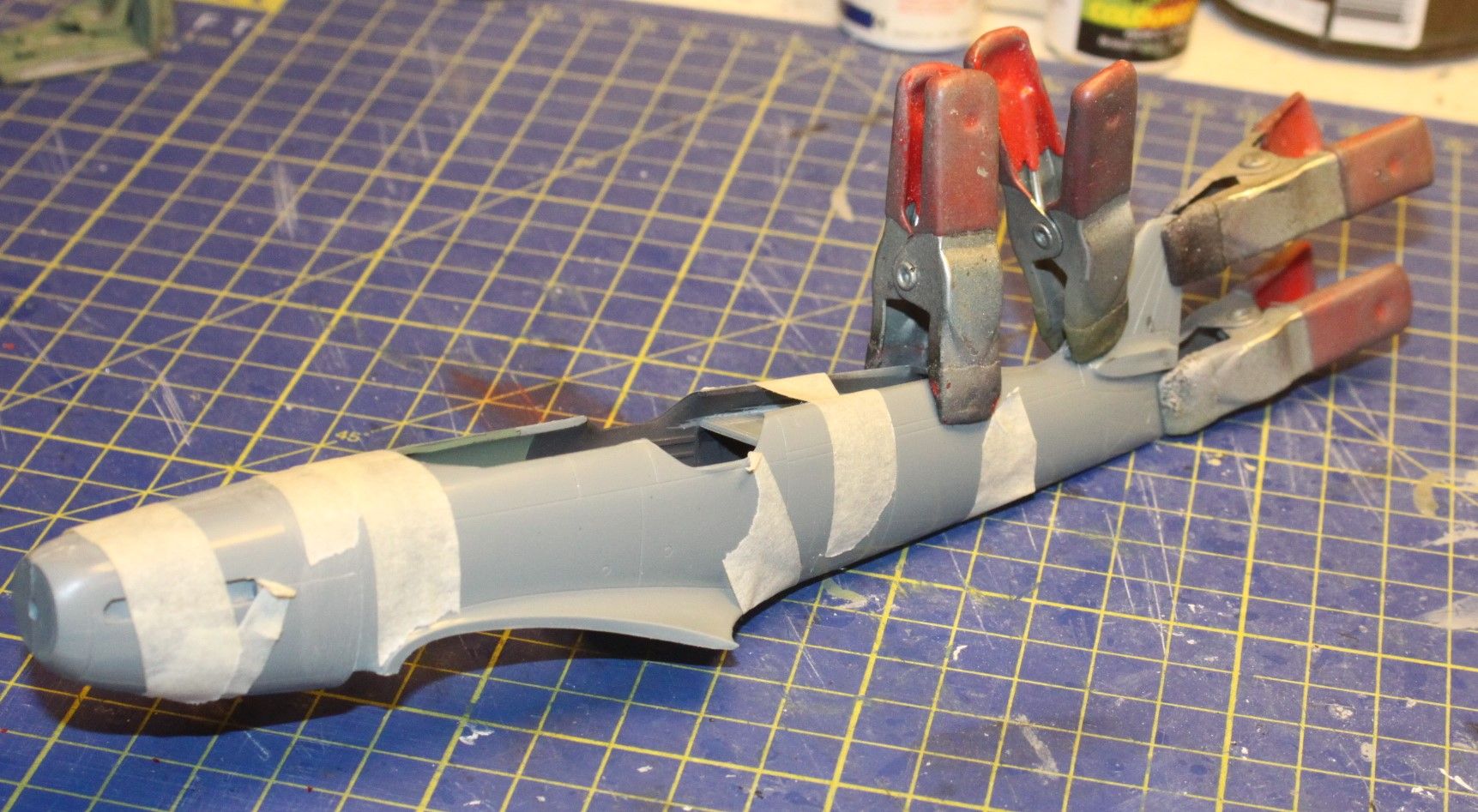

Då kan vi slå ihop kroppen!
Var rätt tajt på bakkroppen och fenan hade slagit sig en aning, men inga problem att få ihop.
Började bakifrån och gick framåt stegvis.

@cas skrev:Kroppsihopliming UTAN att cockpit är på plats? Vad är detta för svart magi?
Undrade just om någon skulle reagera.....    Laughing
Lugn bara, jag har INTE glömt bort att sätta in cockpiten!

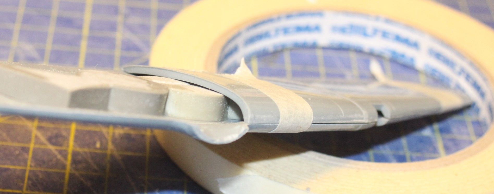

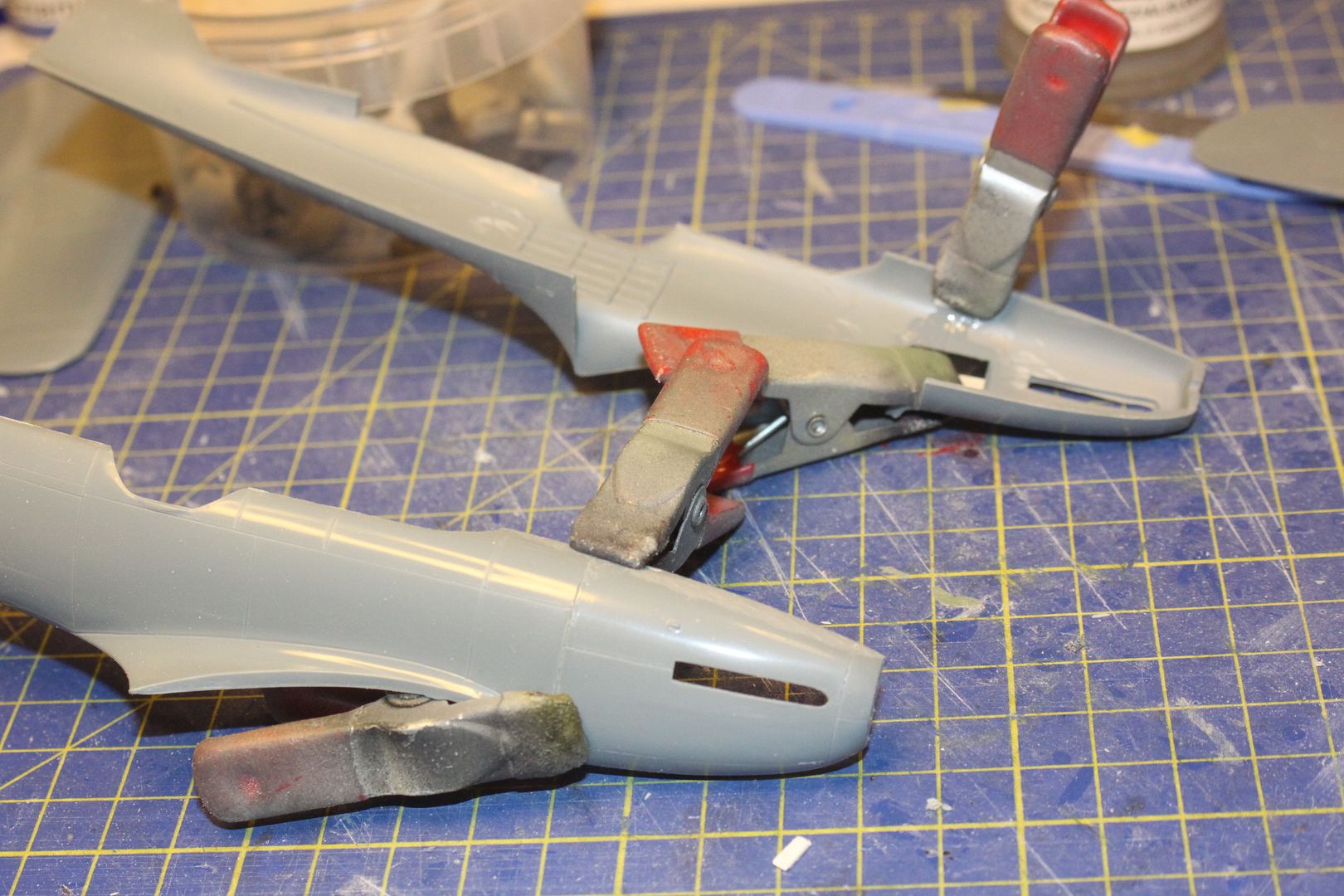

Jag brukar göra så här för att undvika att eventuella passproblem skall kunna ställa till det i ett redan besvärligt läge.
När jag tejpade ihop kroppen så provpassade jag naturligtvis även att cockpiten gick in.
Det är väldigt tajt, men det skall nog gå bra (dom orden har jag fått ångra en del gånger....   Embarassed).
Det gäller att mota Olle redan i grinden!

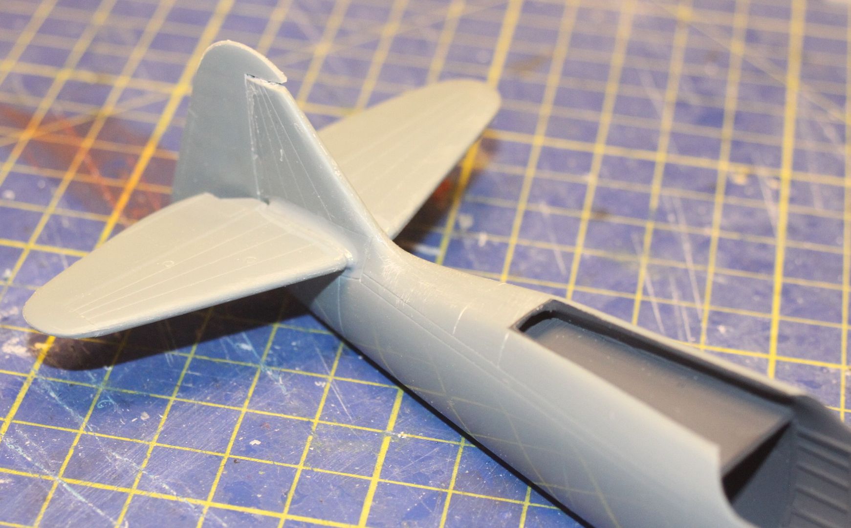

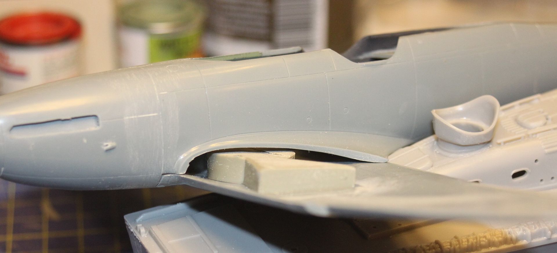

Inlägg av Stefan E i ons aug 19 2015, 18:32

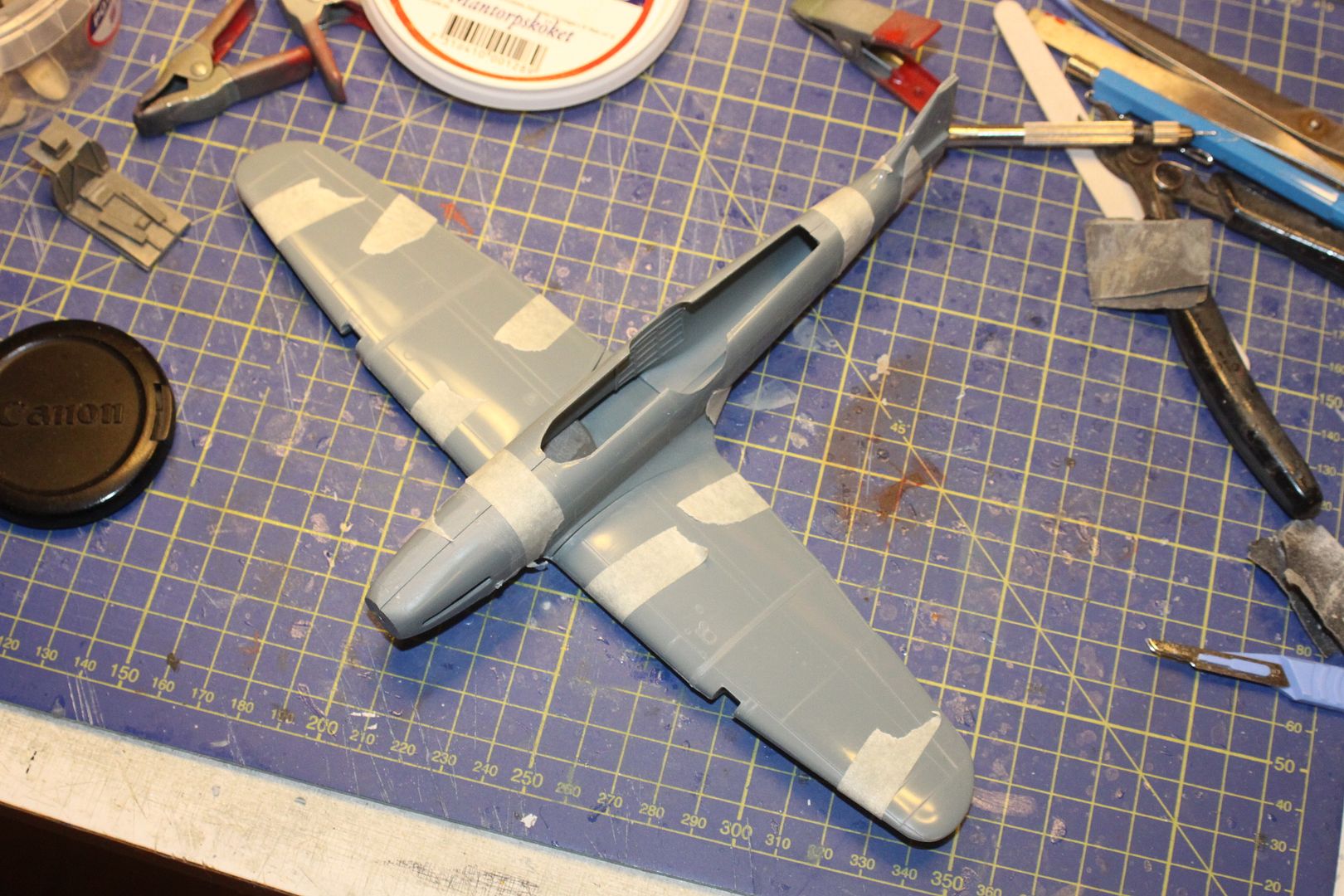

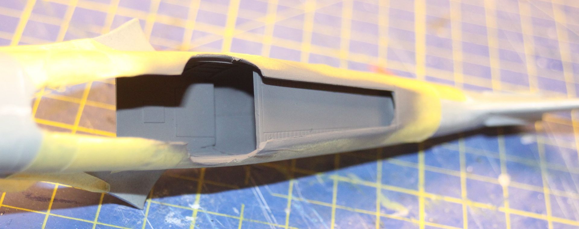

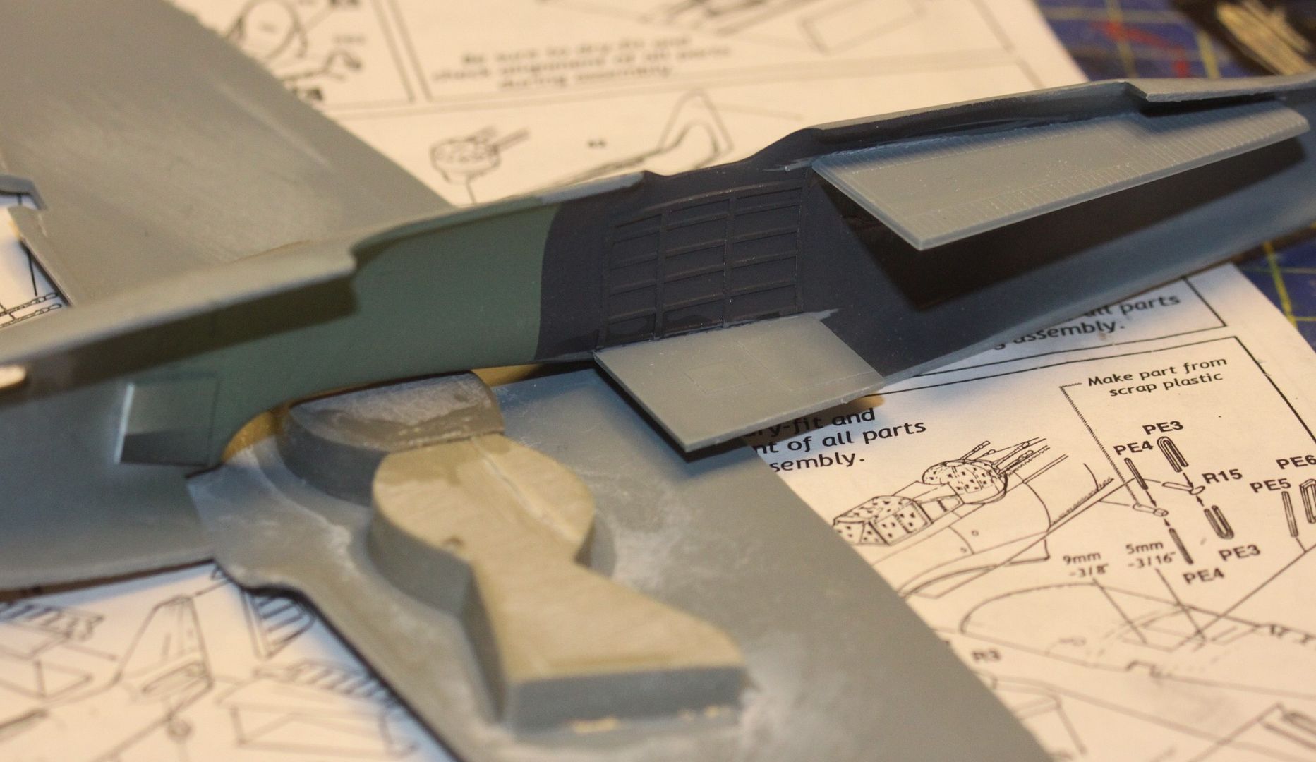

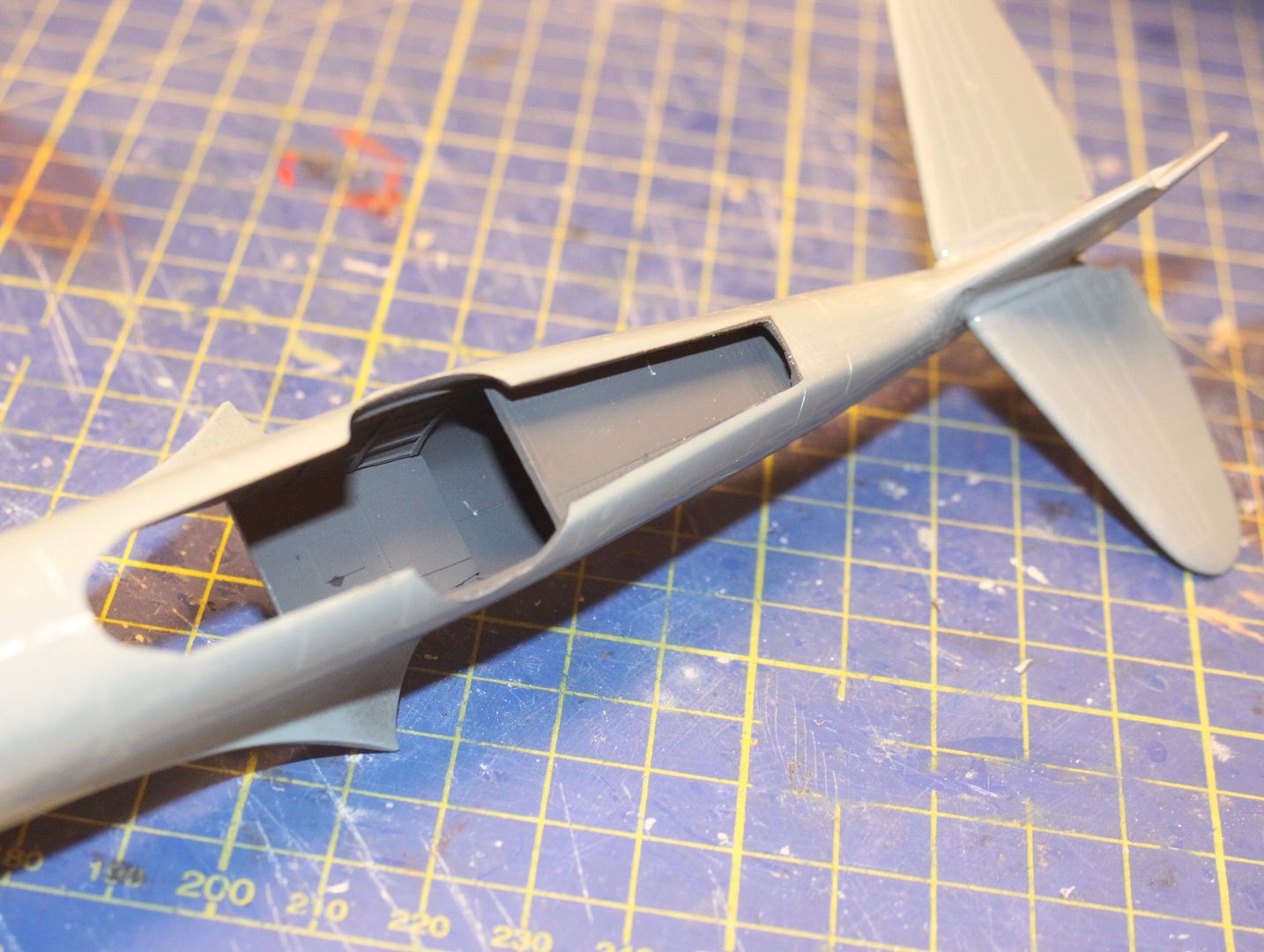

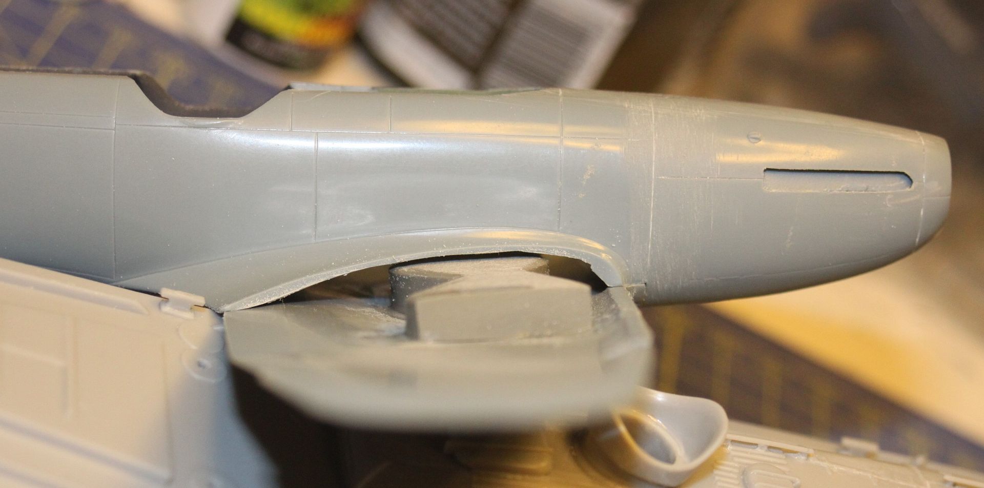

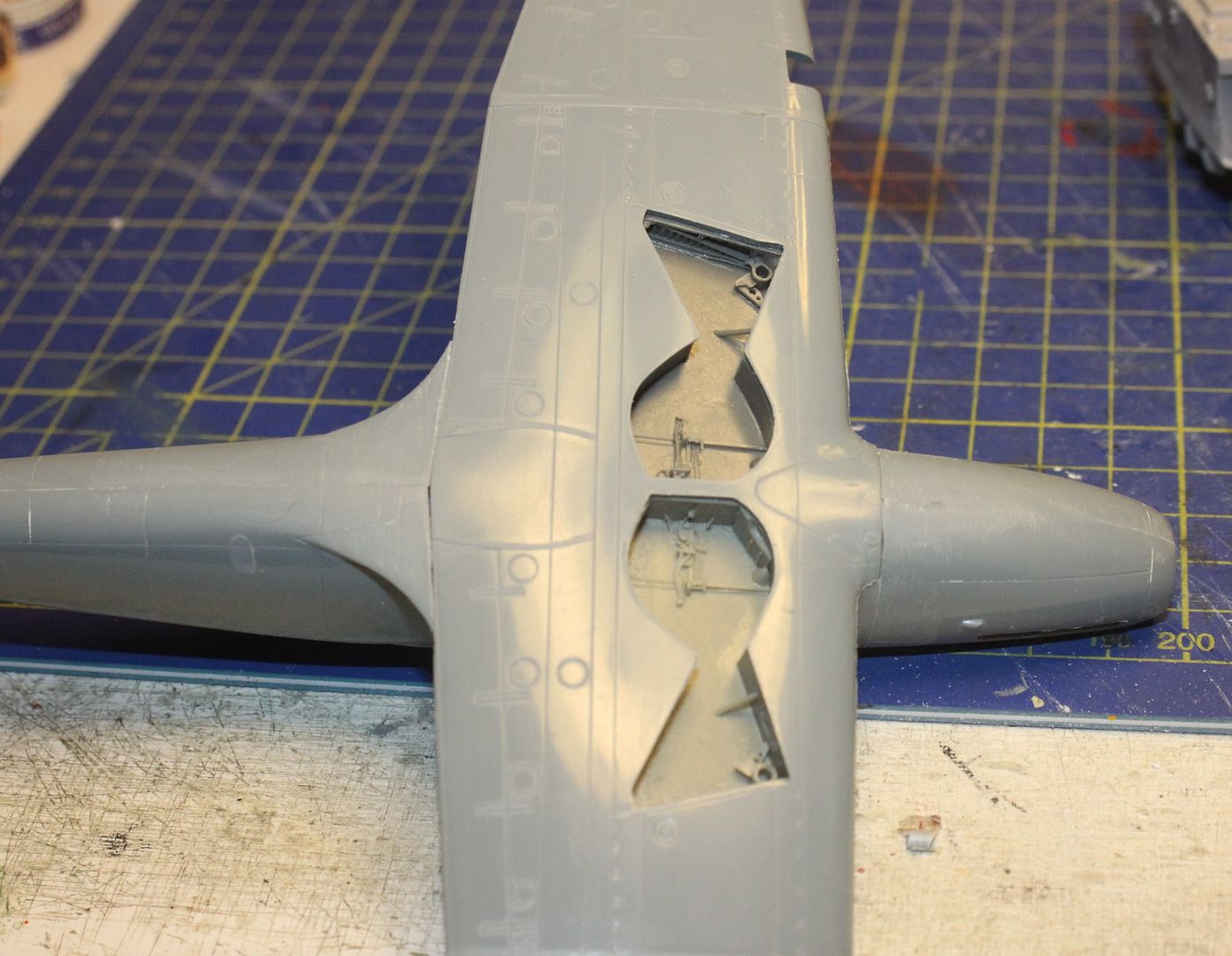

Så här ser det ut nu.

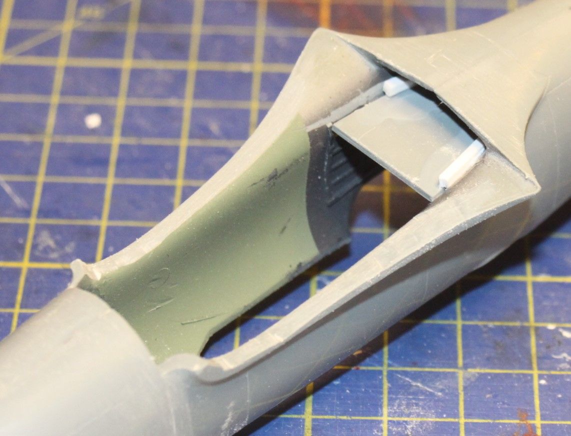

Undre däcket ligger på listen, tur vi satte dit den för det fattas ungefär 1mm i bredd på golvet!
Jag tog bort lite material på kroppen vid vingen, fixade lite mera ”takhöjd”, helt enkelt.
En provpassning, inte ofta det är så här enkelt och passar så här bra på en short-run modell!
Ni ser också att "plåten" bakom avgasrören är monterad, nosen kurvar ganska ordentligt här, så jag limmade plåten bara i fram och bakänden.
Annars blir det problem att få dit avgasrören senare....
Andra sidan också…
Passningen i fram/bakkant kan man inte heller klaga på…

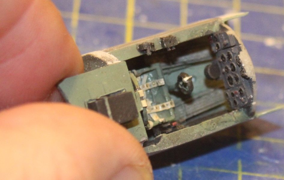

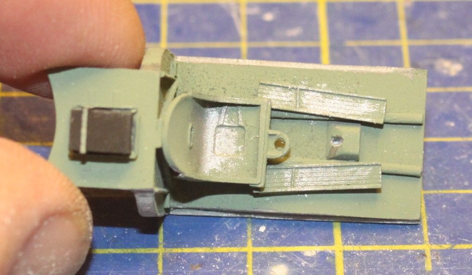

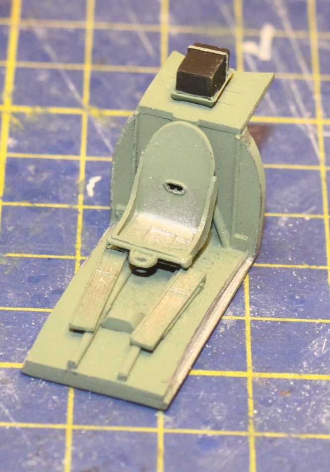

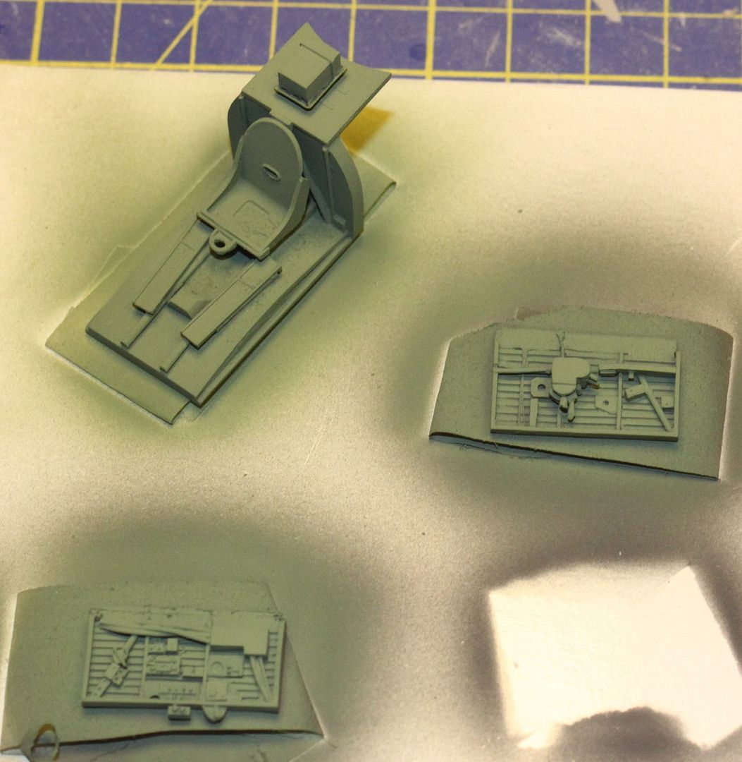

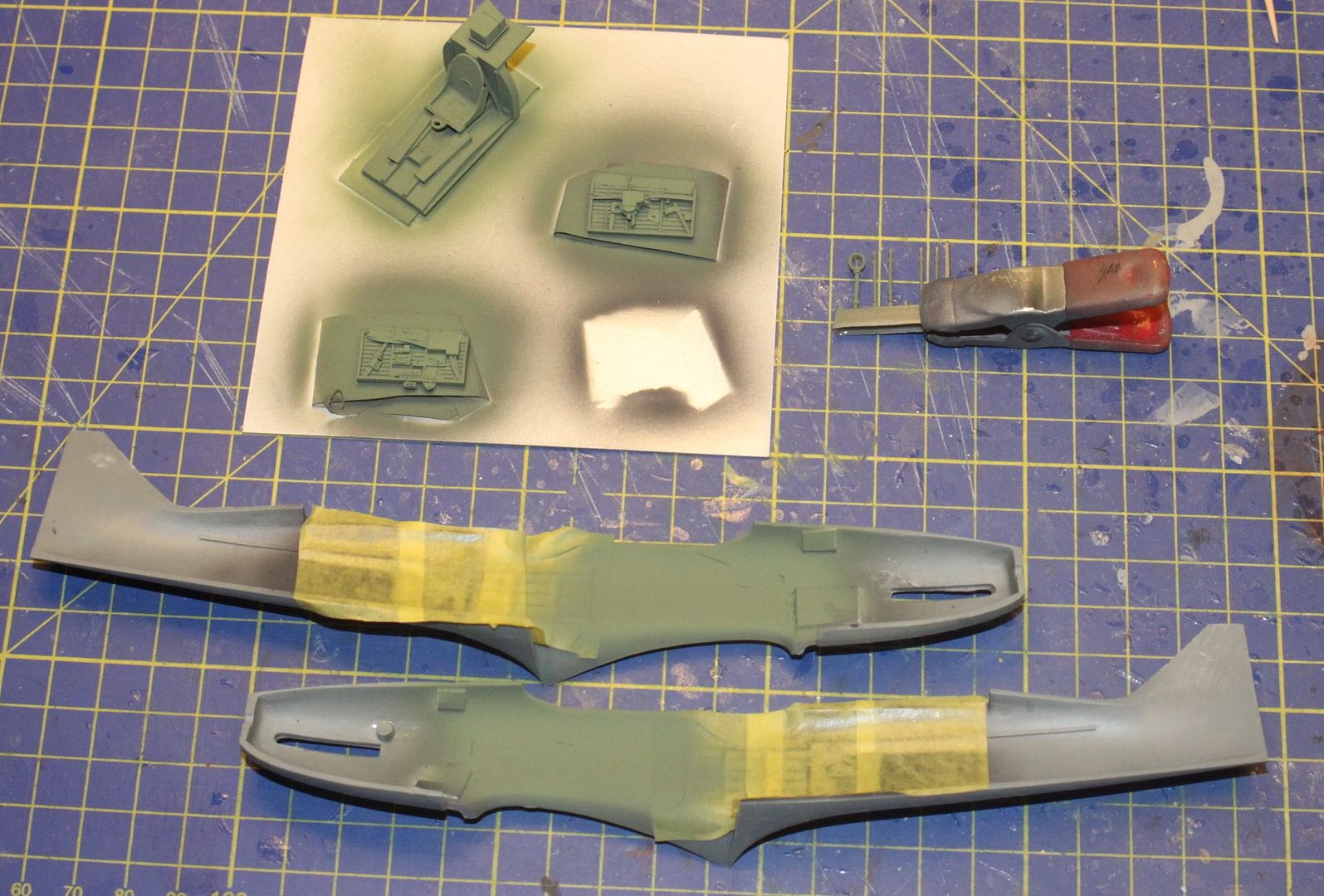

NU börjar vi ägna oss lite åt cockpiten!
Grundmålning med British Interior Green (Hu78) och torrborstning med silver (Hu11) och batterilådan matt svart (Hu33).
Hyllorna målade jag ”Nato Black”, en mycket mörkt grå (Revell78).

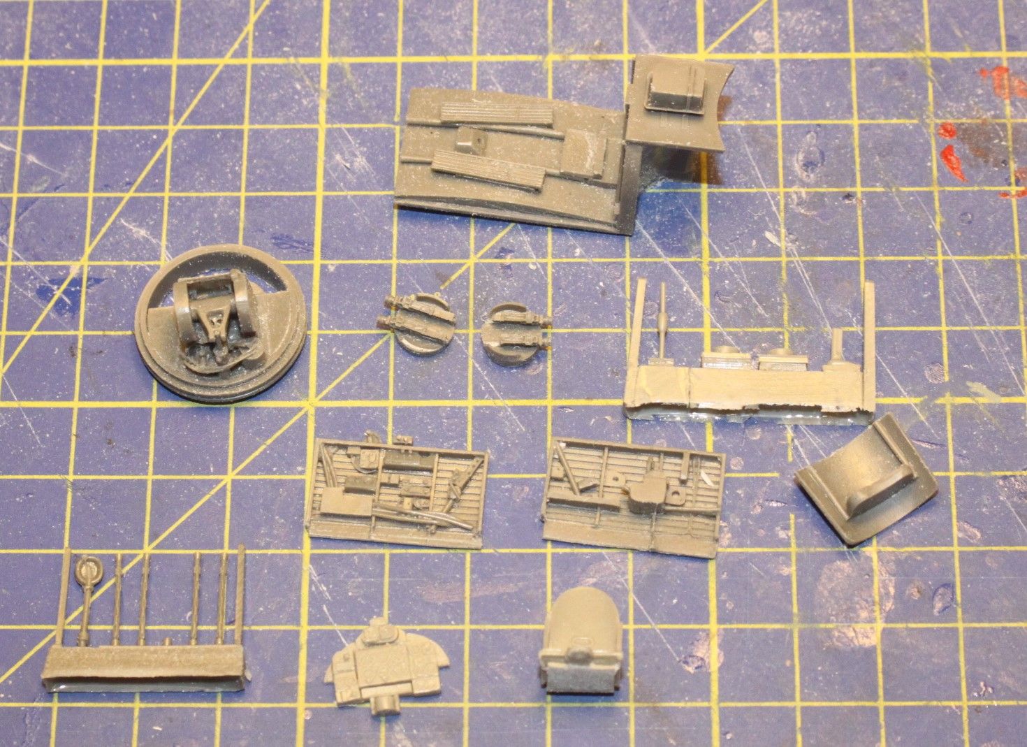

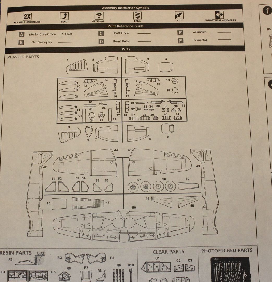

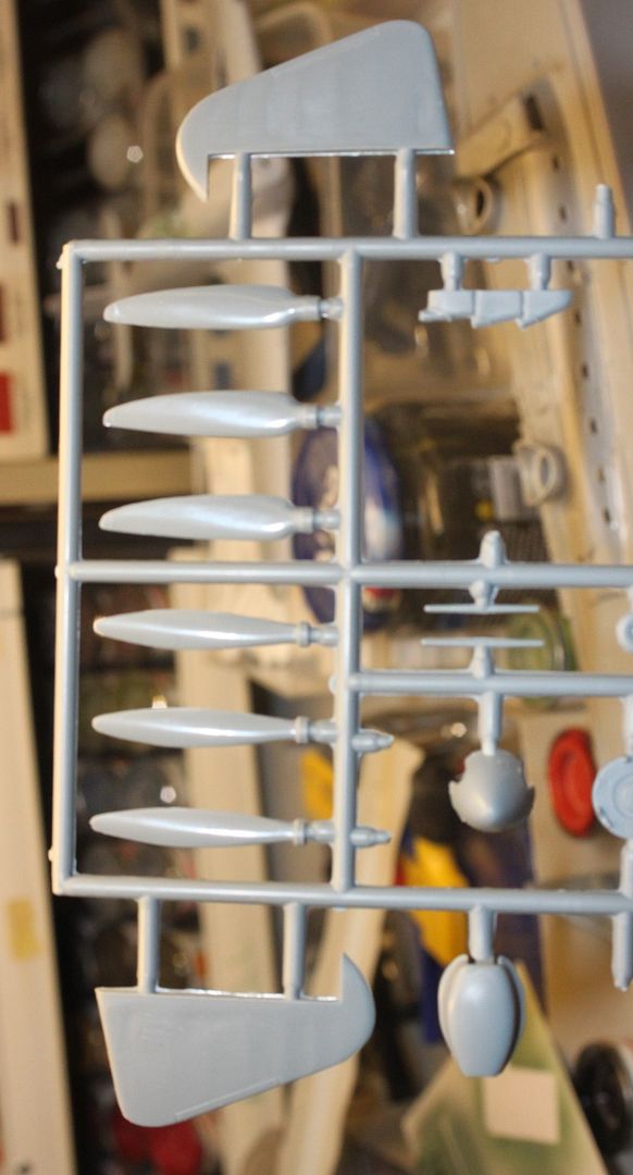

En egenhet short-run modeller har är att det inte finns några ”nummerflaggor” som identifierar delarna, trots att delarna faktiskt ÄR numrerade!
Här har vi två olika roder och delar till två olika propellrar, så hur skall jag veta vilka delar som används?
Nu måste man använda ritningen (ni vet det där PAPPRET….)!
Plocka aldrig av några delar innan de skall användas, det kan bli svårt att avgöra vilken del som står på tur.
Den här kartan är något av det viktigaste i hela byggsatsen!
Som ni märkt så följer jag inte själva ritningen steg för steg, den är bara ett förslag till byggordning.
Man lär sig av erfarenhet hur man skall lägga upp bygget.
Börja med att studera bygget från början till slut ”i huvudet”, välj vilken version du vill bygga, INNAN du börjar bygga, och välj din egen byggordning, men se upp så du inte ”gör något dumt”!
Den större av de båda kylarna monterad o målad.
Bakre ”gallret” var ca 1mm för lågt, så jag limmade dit en liten bit plasticard (vit) för att ”täppa till”.
Efter målning med silver (Hu11) så syns lappningen knappast alls!
Stabben och sidoroder på plats.
Som vanligt så skapar man passformen själv, sen var ganska bra från början, men med lite filande o putsande så blev passningen perfekt.
Cockpiten färdig!
Det visade sig att sidostyckena var bara 2/3 så långa som ritningen visade!
Efter mycket funderande satte jag dem där de passade bäst, längst bak mot skottet.
Fick ta bort lite detaljer i nederkant för att få perfekt passning, men det syns ju inte.
I framkant förlängde jag helt enkelt med en bit plasticard som sen målades BIG för att smälta in.
De sitter såpass långt fram så de syns knappt, men det syns väl om de saknas!
Instrumentpanelen fick man passa in "manuellt", dvs. provpassning, provpassning, provpassning...   tills man får den på rätt ställe,
Kommer mera snart….
