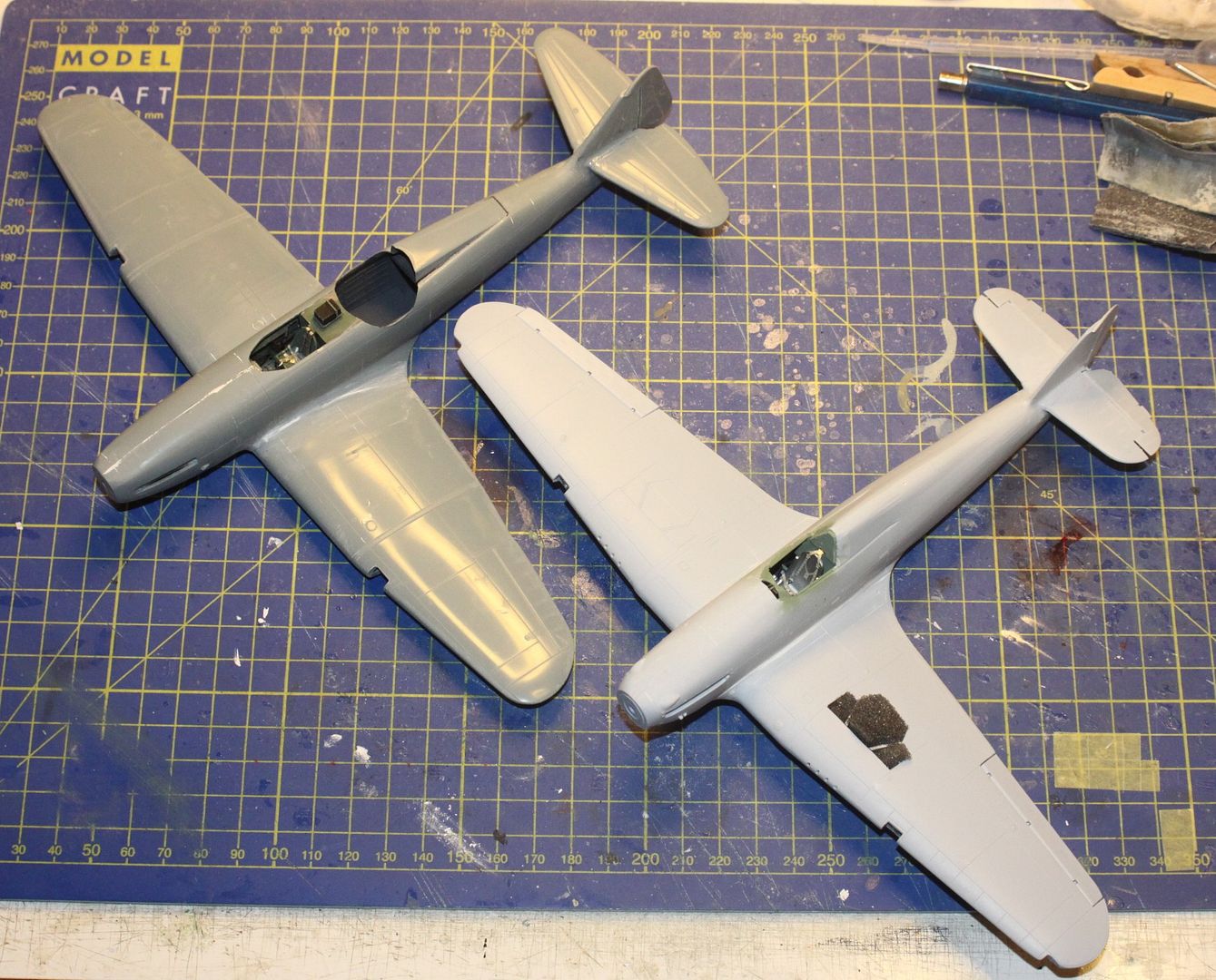

Min Hurri;
Jag hittar inga bra bilder på golvet och skenorna, så jag vet inte exakt hur det ser ut, men nog borde dom vara bredare framåt!
Bolton-Paul utgick från Hawker Hurricane , som (nästan) kan sägas vara en "sidoutveckling" av Hurricane.
Planen delar ju många tekniska komponenter, samma motor tex.

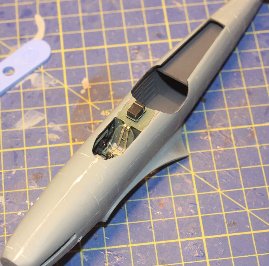

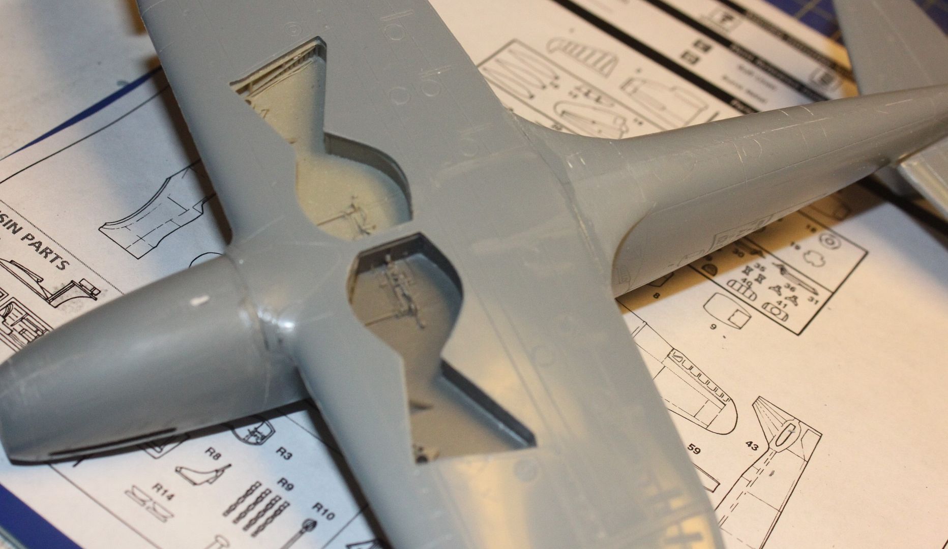

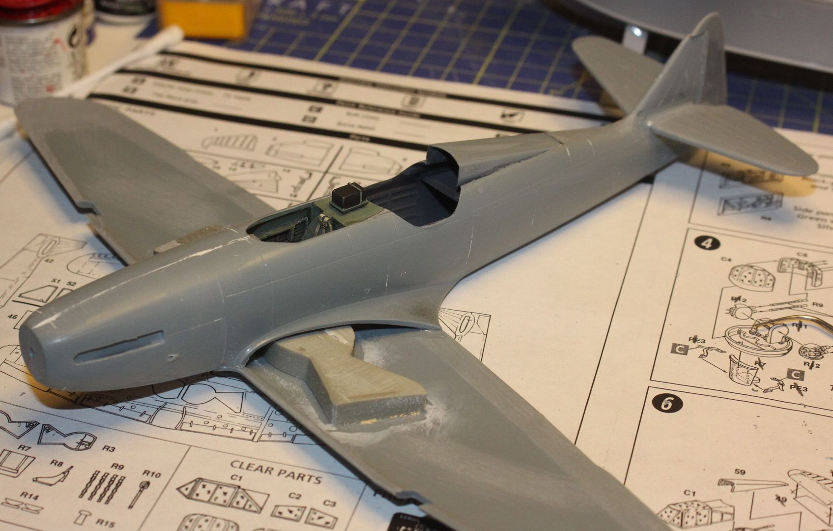

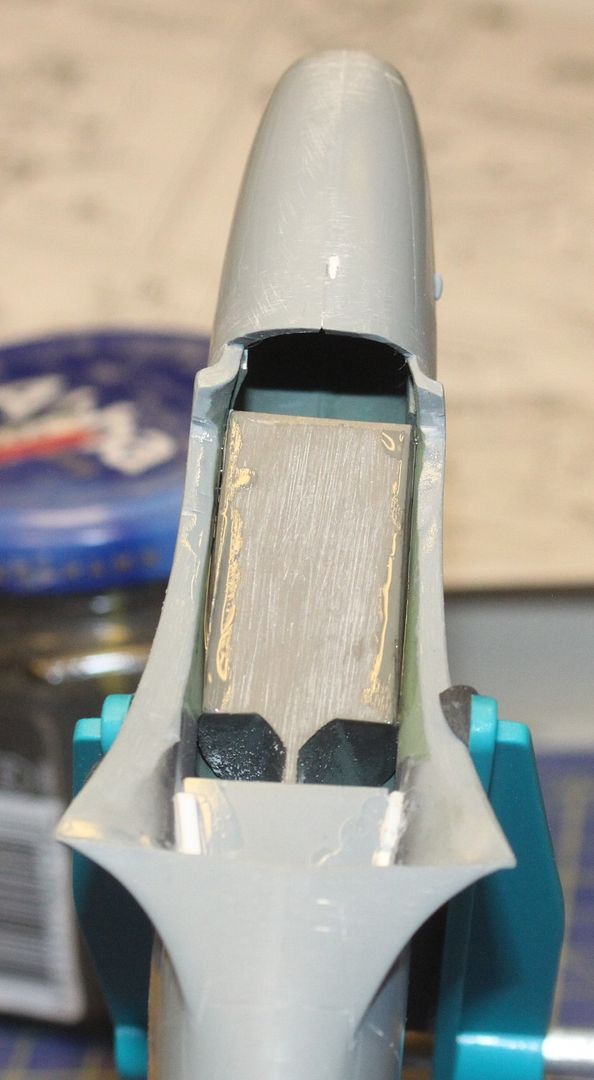

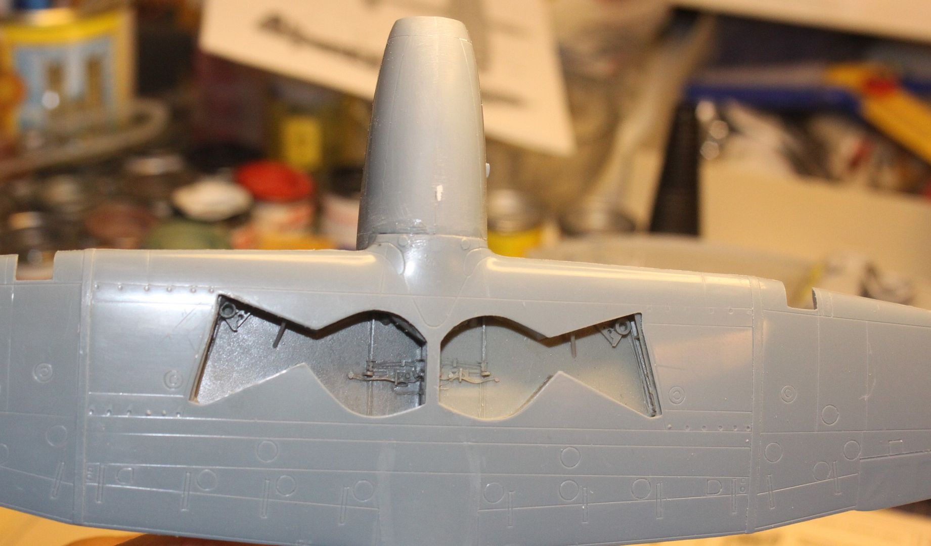

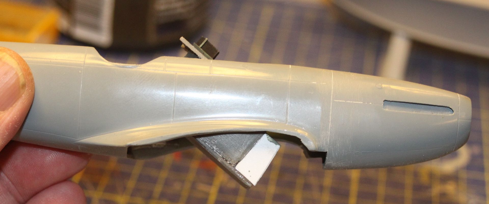

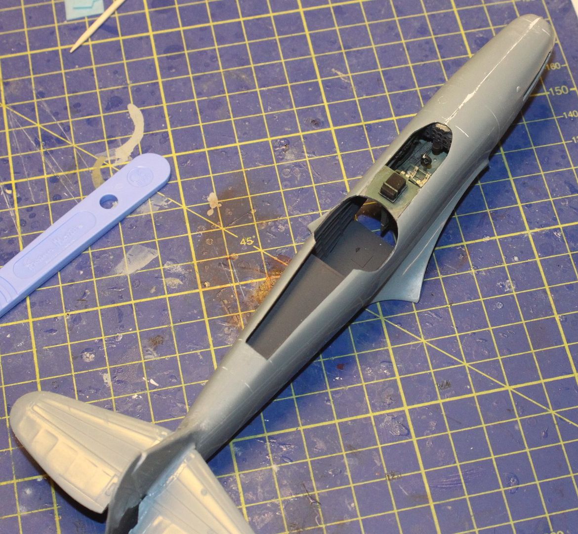

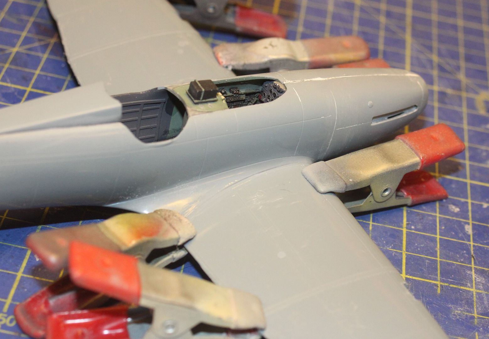

Nu är det dags att peta in cockpiten i kroppen!
När den väl är på plats EXAKT där den skall vara så säkrar jag med massor av superlim.
Cockpiten var lite trixig att få dit, men det passade riktigt bra när den väl satt där den skulle.

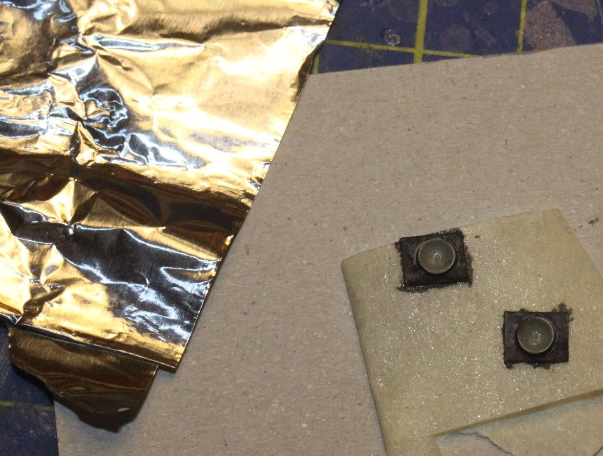

Nu ägnar vi oss lite åt vingarna, eller rättare sagt, landningsstrålkastarna!
CA ger två mycket fina insatser i resin och jag börjar med att måla bakgrunden matt svart.
Sedan skall jag klä dem med hushållsfolie (blanka sidan ut!).
En droppe superlim i strålkastarna, lägg folien över och gnussa lite med en tops, vänta tills limmet är torrt och skär rent.

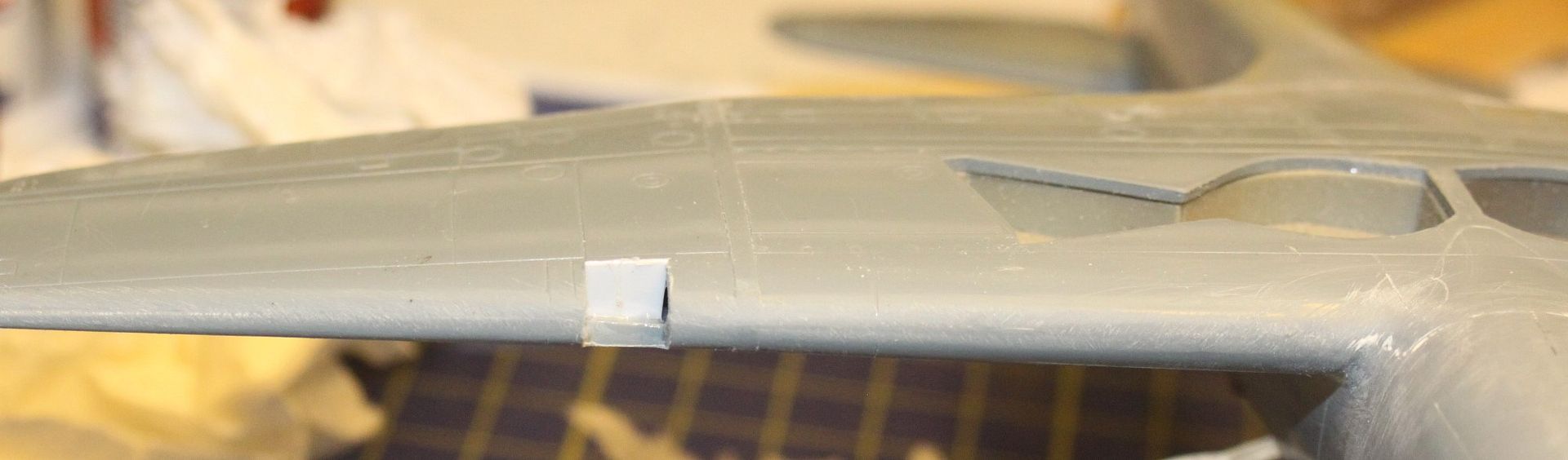

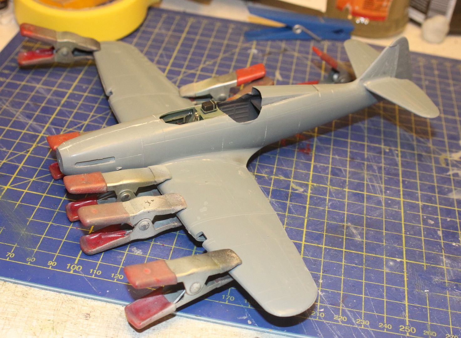

En provpassning av vingen för att kontrollera att cockpiten inte kommer i konflikt med hjulhusen.
Inga problem, så undre delen av vingen limmas på plats, det gäller bara att vara noga så allt blir helt rakt.
Kan inte bli så mycket bättre….
Liiite puts kommer att krävas, detta passar overkligt bra för en short-run!
Som ni ser så följer jag inte instruktionerna alls här.
Egentligen vill dom att man skall bygga ihop vinge och kropp var för sig och sedan foga ihop dom.
Visst kan man bygga så, men det är att be om problem!
Om man bygger som jag har gjort här tar man ett eventuellt passproblem i taget och gör det mycket enklare för sig själv.
Nu kan man lägga på vingarnas översidor och det är nu man ser finessen i det hela, det är mycket lättare att få en perfekt skarv vid vingroten!
Nu har vi flyttat eventuella passproblem till vingarnas kanter i stället för att få den vid roten, mycket enklare att slipa till och man förlorar knappast några detaljer!
Så här bygger jag ALLA short-run modeller, det har räddat mig från katastrof ett par gånger.
I detta fallet var det nästan osannolikt bra passform och en perfekt skarv blev belöningen.
Kommer mera snart….

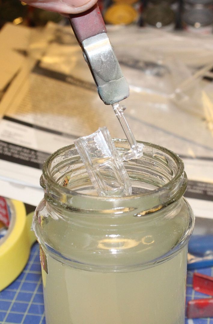

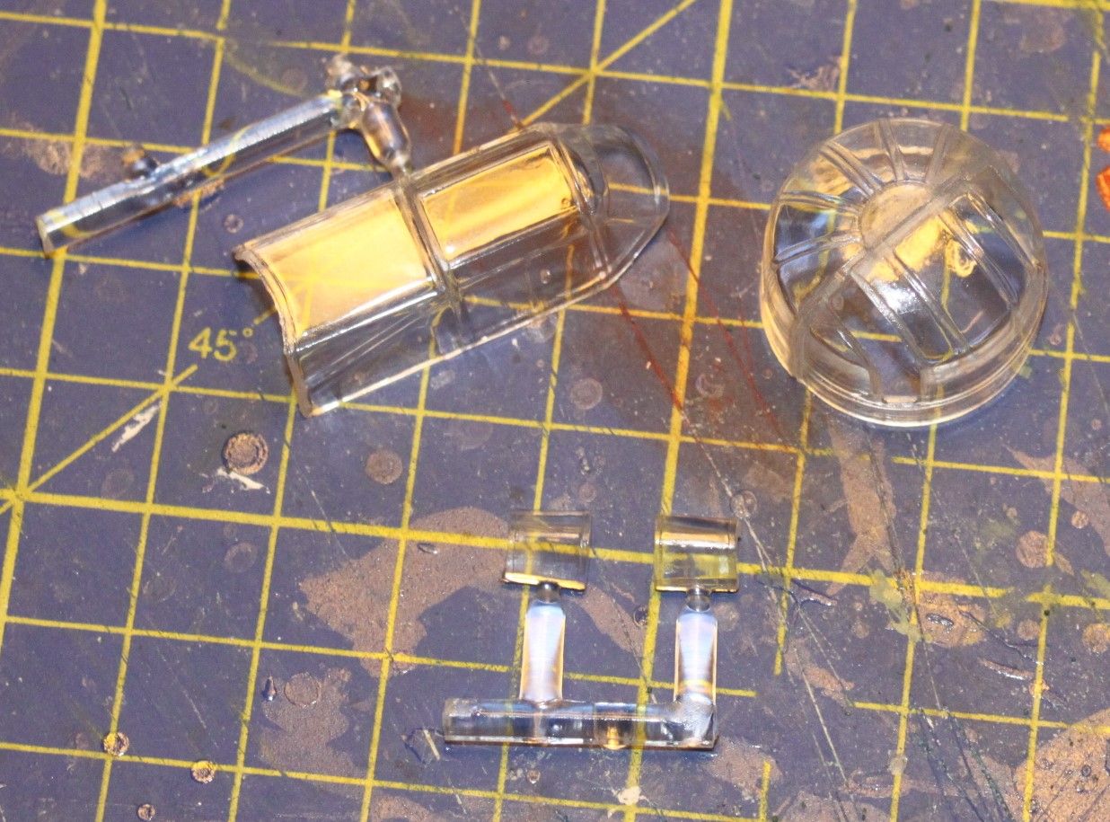

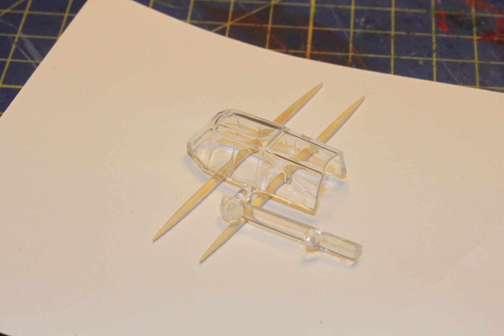

Nu tar vi fram ingredienserna för nästa steg i bygget….
….och då förstår ni att det handlar om glasdelarna.

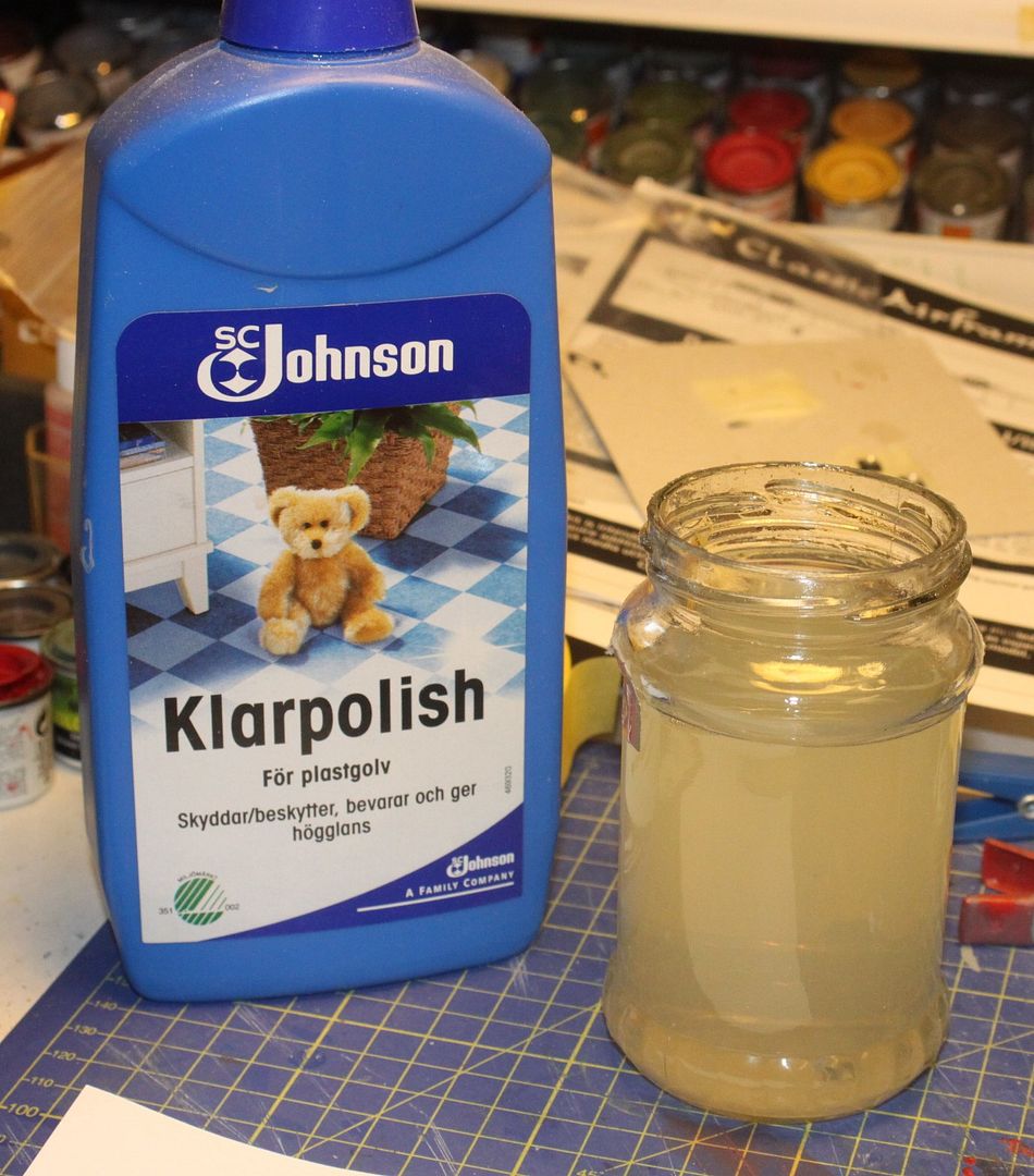

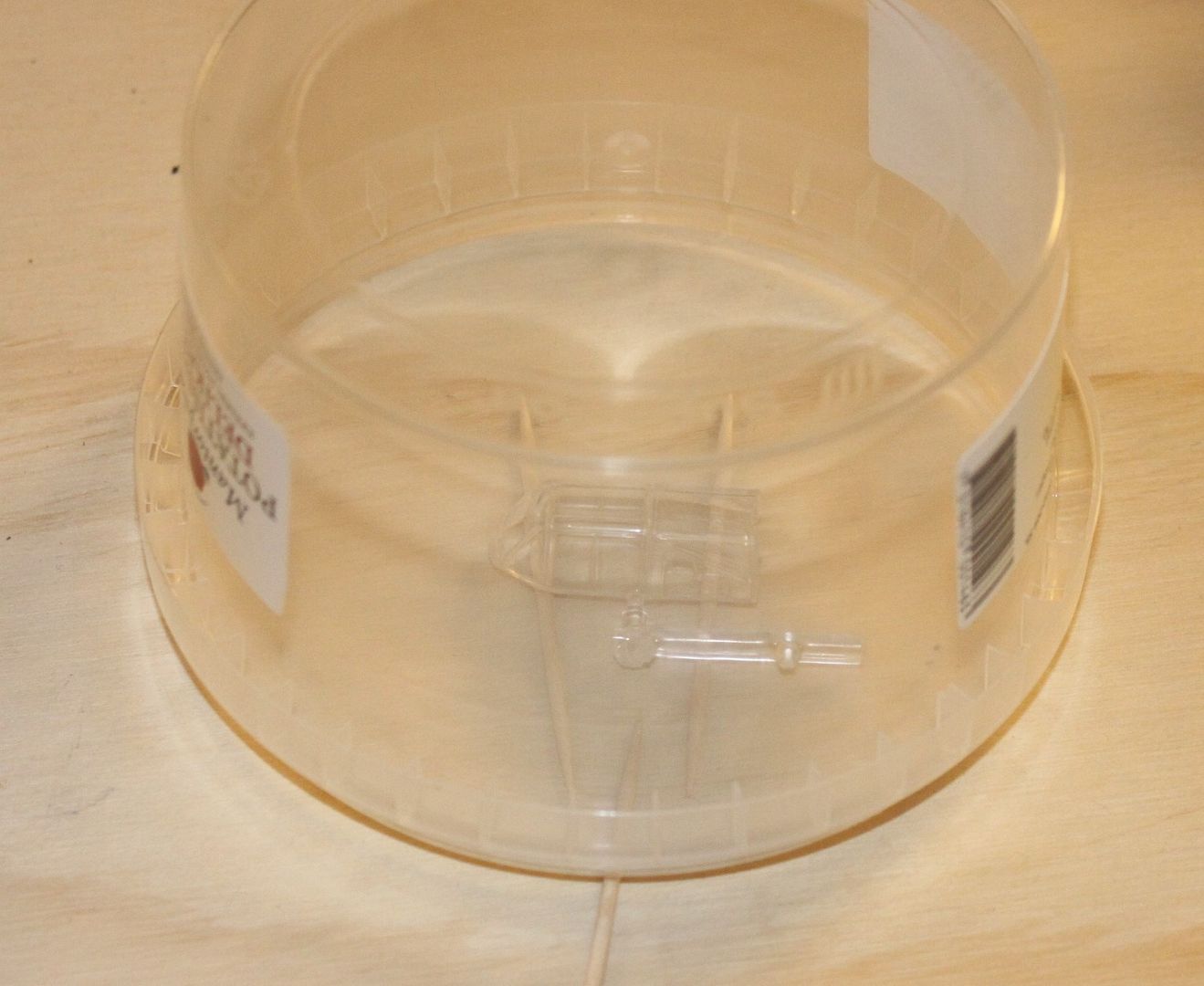

Glasdelarna ser inte alls så tokiga ut redan i byggsatsen, men de är ganska tjocka och som så vanligt i Short-run satser, lite matta och ”grumliga”.

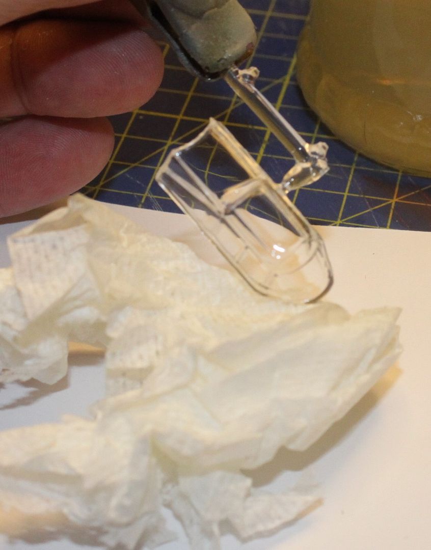

Först doppa en eller ett par gånger i Johnssons….
”Vicka” av överflödig vätska med ett hushållspapper (eller som jag använder; Torky), se bara till att inte vidröra själva rutorna.
”Palla upp” delarna/gjutramen på ett par tandpetare….
Täck med en burk, lägg märke till tandpetaren som tillåter luften att cirkulera under kanten!

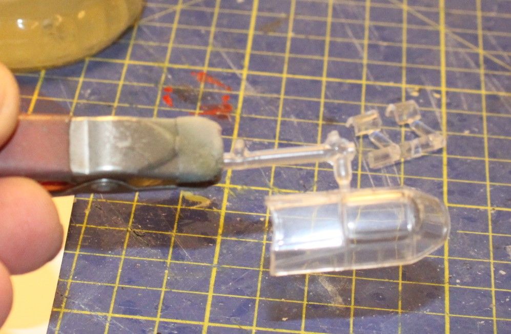

Nu kommer det jobbiga, vänta minst ett par dagar innan du rör delarna så vätskan hinner härda ordentligt!
Jag har ju konstaterat att Defiant är lik Hurricane, Defiant är faktiskt lite större…
Okej, nu har vi väntat en vecka och så här fina blev glasdelarna;
Där landningsstrålkastarna skall sitta finns det bara ett stort hål, så fram med lite plasticard för att göra en bakre vägg.

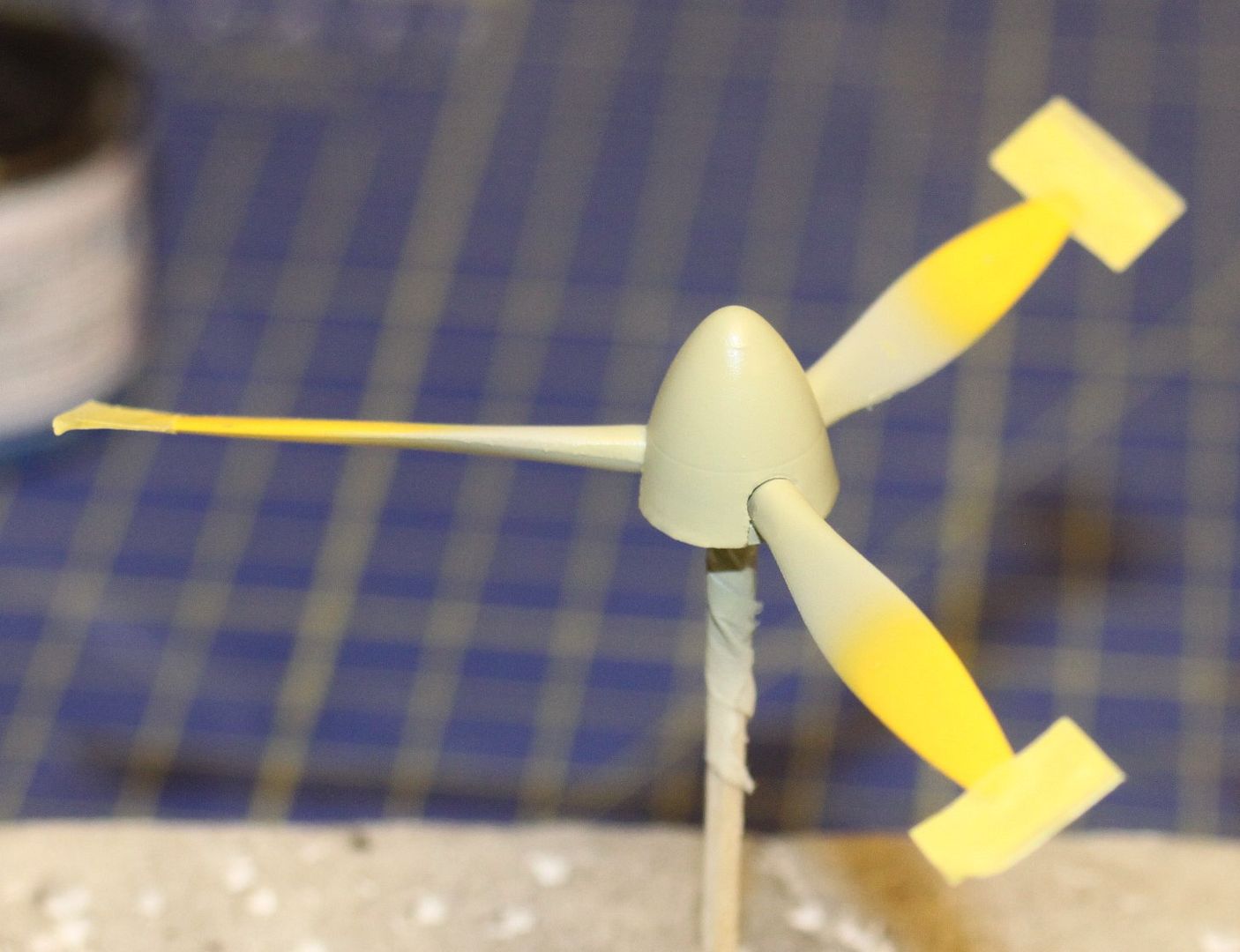

Snurran (DeHavilland) knep jag från Airfix Hurricane, mycket bättre än Classics.
Målad med Sky, tipparna målade gula och maskerade.
Kommer mera snart….

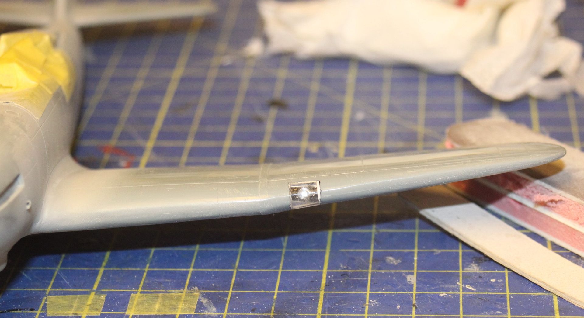

Landningsstrålkastarna var det, det blir ju en enkel sak att sätta dit, eller hur?
Jo, kyss Karlsson!
NU bet modellen tillbaka på det där typiska Short-run sättet!
Jag limmade dit mina omsorgsfullt beredda landningsstrålkastare, målade svart runtom och skulle ”bara” limma dit glasen….
Det var bara det att glasen var åt h-te för tjocka för att passa över strålkastarna!
Till råga på allt passade glasen inte i vingen HELLER!

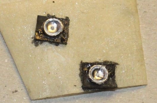

Till slut blev jag så för***ad att jag bröt /skar bort byggsatsens strålkastare och tittade efter ett alternativ.
Jag blev så upprörd att jag glömde ta en bild på eländet!

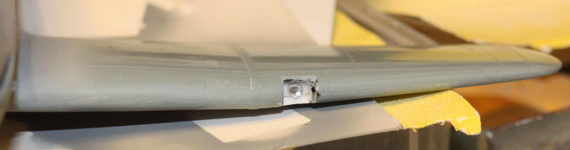

Jag rotade runt lite i min ”bra-att-ha-låda” och hittade det här;
Ett ark med strasspärlor av glas, visserligen avsedda att smycka kläder med och facett-slipade ( mycket ”glittriga”), men de funkar nog här med.
Ja det finns att köpa färdiga i resin, till och med i olika färger, 4st för runt 50:-,  här får jag över 100st i storlekar från 1mm upp till ca 5mm för 20:- i en ”pyssel-affär”.
Tog ett par i lämplig storlek och limmade på plats med CA-lim och målade bakgrunden mattsvart (det var bara strålkastaren som reflekterade).
Det var ett problem löst, nu över till nästa, glasen….

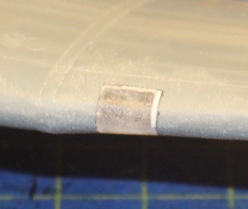

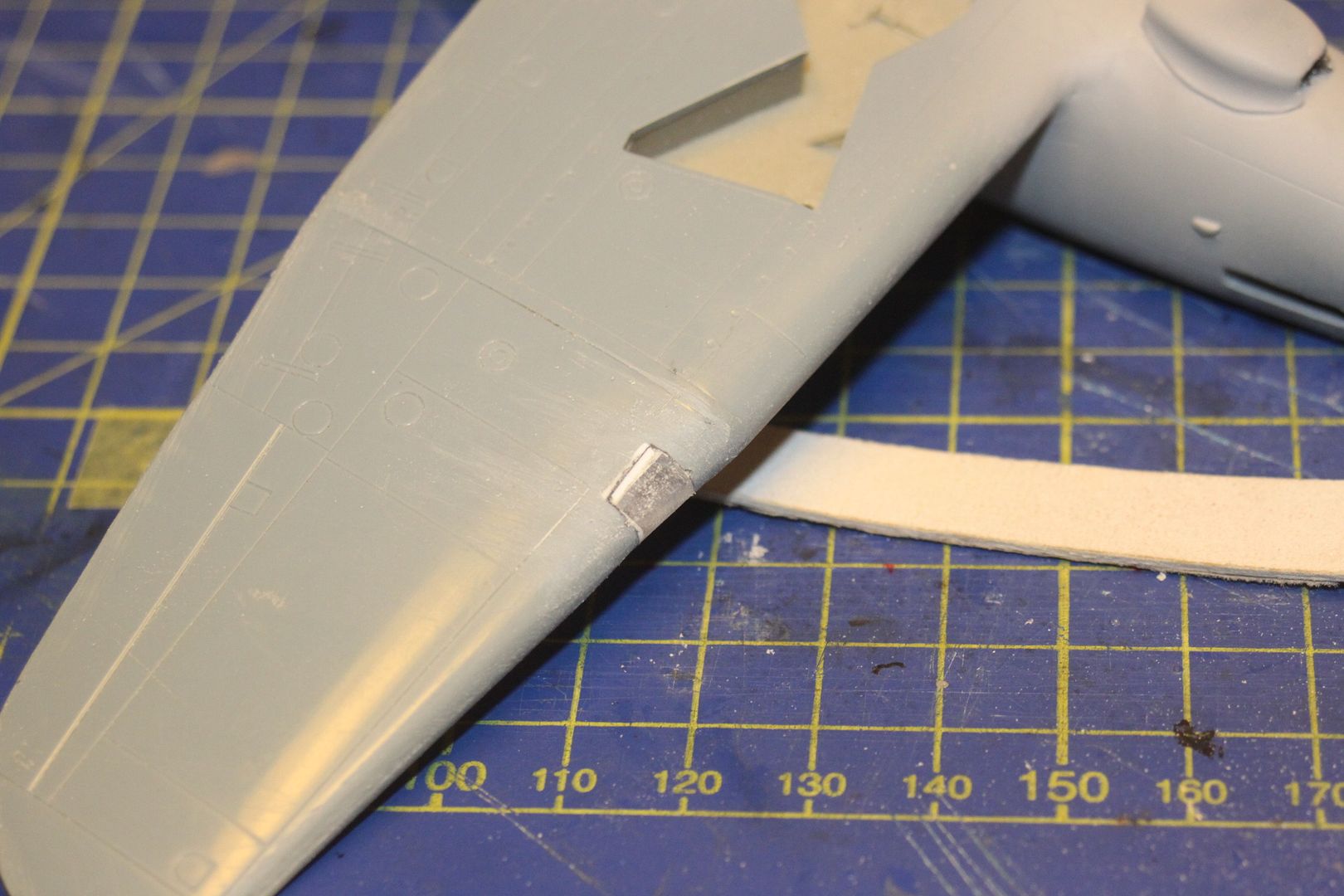

Det var bara att karva till glasen så de gick in i uttaget i vingen, då stack de ut nästan en halv millimeter utanför vingframkanten, dessutom glipade det på ena sidan där jag tagit bort en aningen för mycket.
Jag limmade glasen med ”Rocket”, ett superlim för glasdelar som funkar perfekt och delarna sitter som berget.

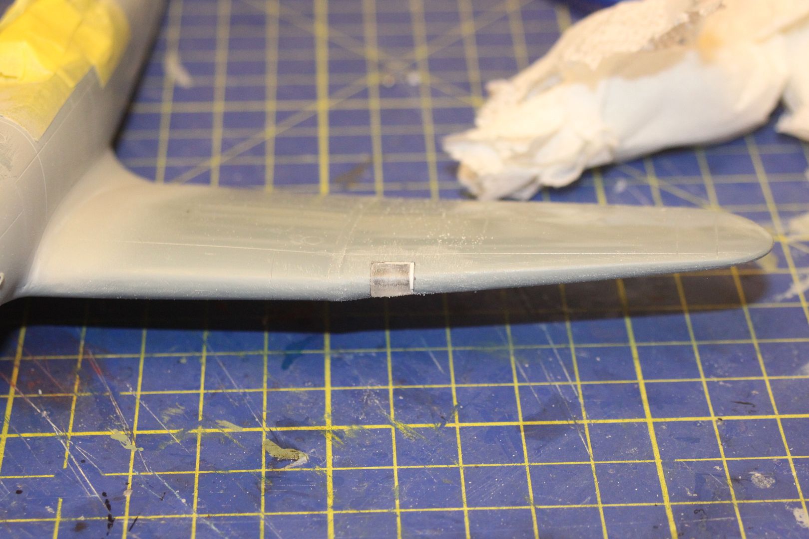

Sedan var det bara att greppa en sandsticka och forma till glasen ( och plasticardfyllningen ) efter vingen…
När jag var färdig såg de ut så här….

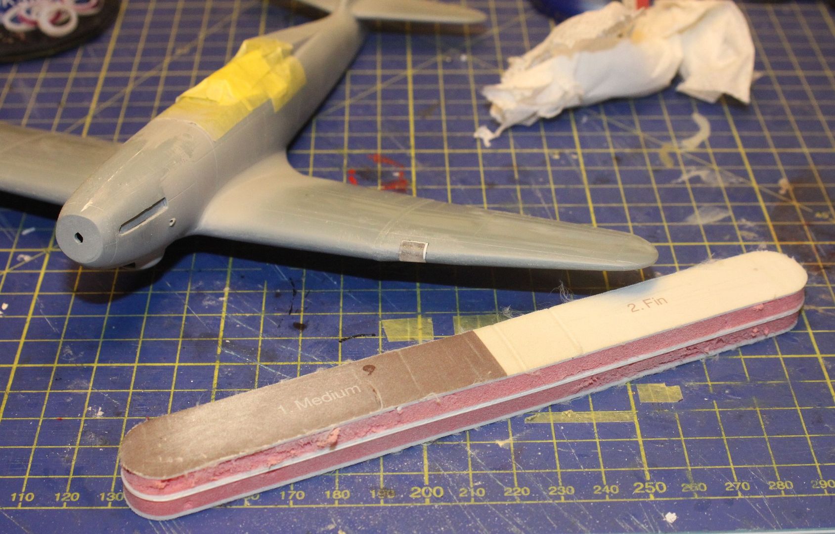

Fram med mitt favoritvapen, en nagelpolerare från ICA´s damavdelning…
Den har tre grader, man börjar med medium, går över till fin och slutligen den sista sidan, Extra fin”.
och efter ca 5min polerande…
Ett oväntat merjobb, men så är det med short-runs, man kan aldrig ta något för givet.
