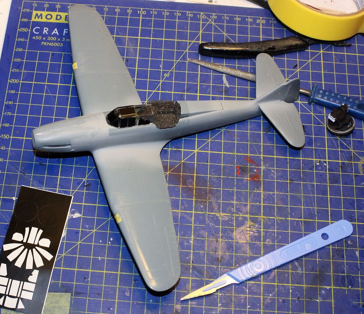

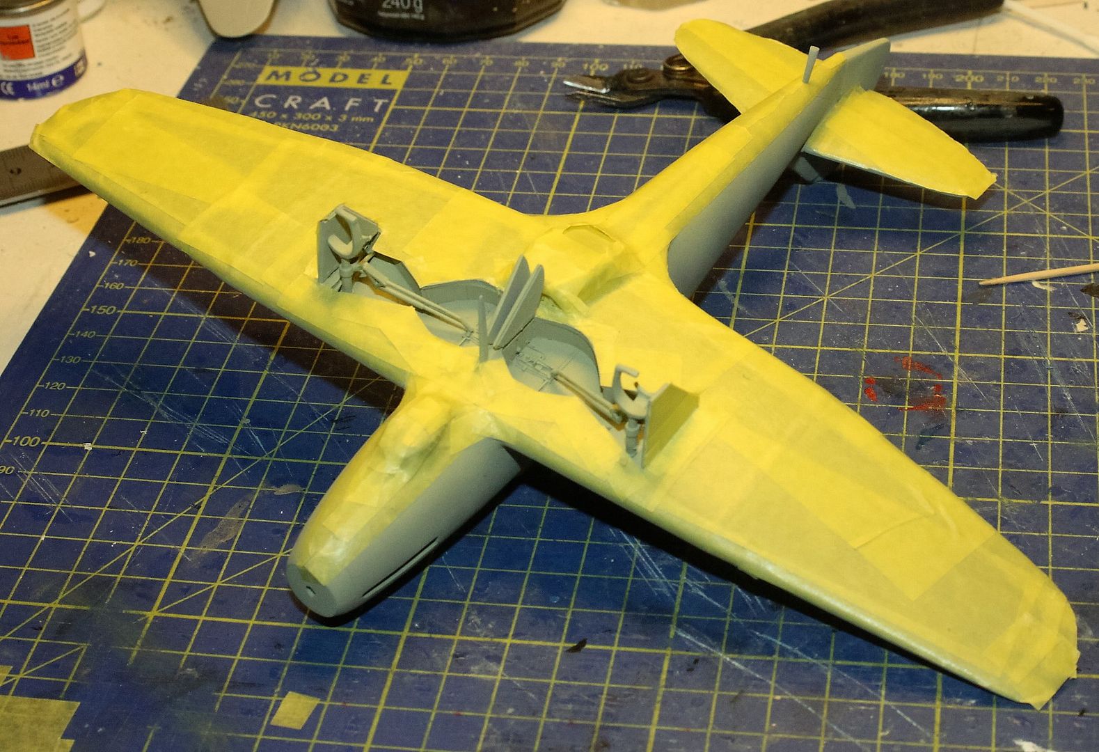

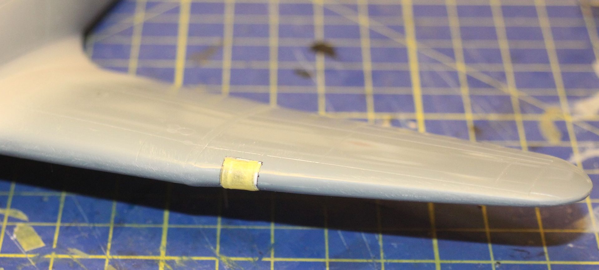

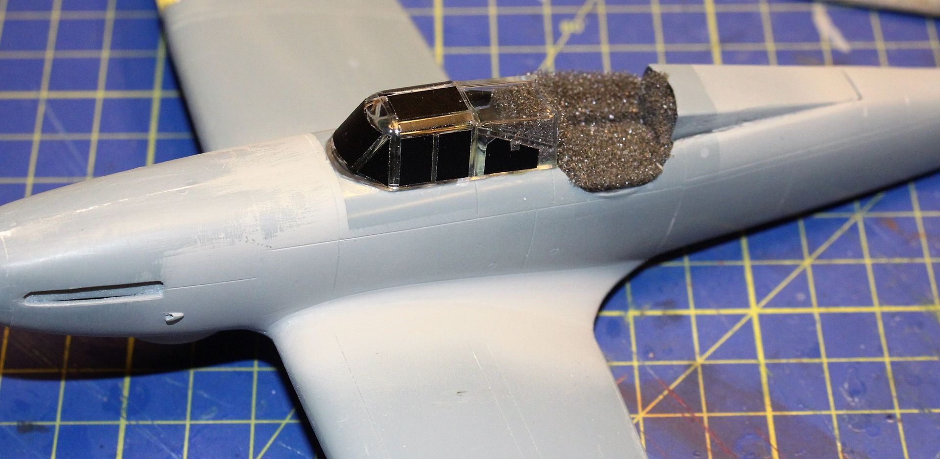

Lite förberedelser inför målningen, maskering av glasytorna, alltså.
Lite tesa-tejp över landningsstrålkastarna.
Detta är en gammal byggsats och jag hittade inga målningsmasker från Eduard, men jag råkade snubbla över detta set från Montex då jag letade masker till min Lightning för ett bra tag sedan.

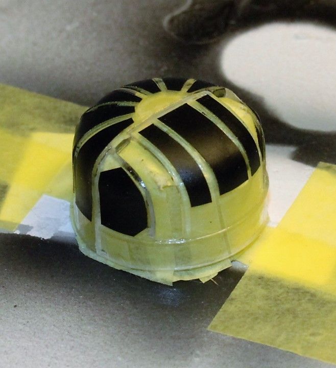

Tornet är maskerat på insidan och fasttejpat på en liten kartongbit.
Maskerna är färdigskurna men av vinyl, vi får se hur det här fungerar.
Eduard hade masker av den här typen innan de gick över till den gula Kabuki-tejp de använder idag.
Jag har inga bra erfarenheter av de gamla vinylmaskerna, de hade en tendens att släppa så färgen kunde krypa under.
Montex är mycket tunnare och känns smidigare, hoppas de fungerar bättre!

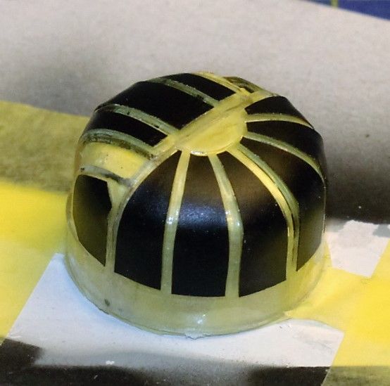

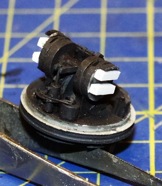

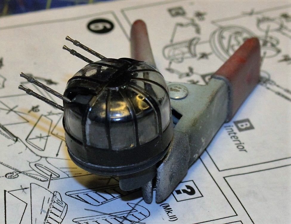

Tornet maskerat, både in- och ut-sida….

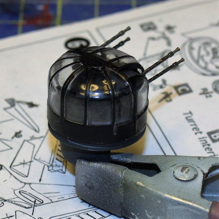

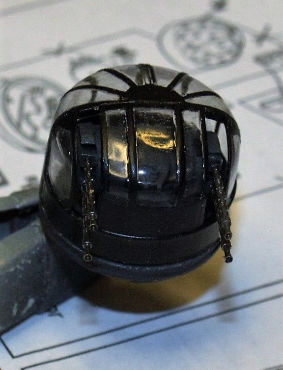

Det gick inte att borra hål för de nya piporna….
… eller rättare sagt, JAG kunde inte borra hål i de fina detaljerna, så jag fick helt enkelt ta bort dem.
Ett par plasticardbitar fick ersätta kulsprutorna, och de här kunde jag faktiskt borra hål i!
Resten av glaset limmades dit och alla hål maskerades med skumgummibitar från diverse förpackningar,.
Kommer mera snart….

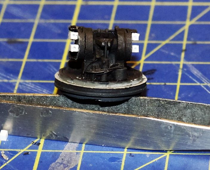

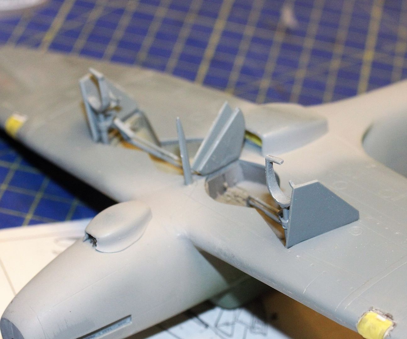

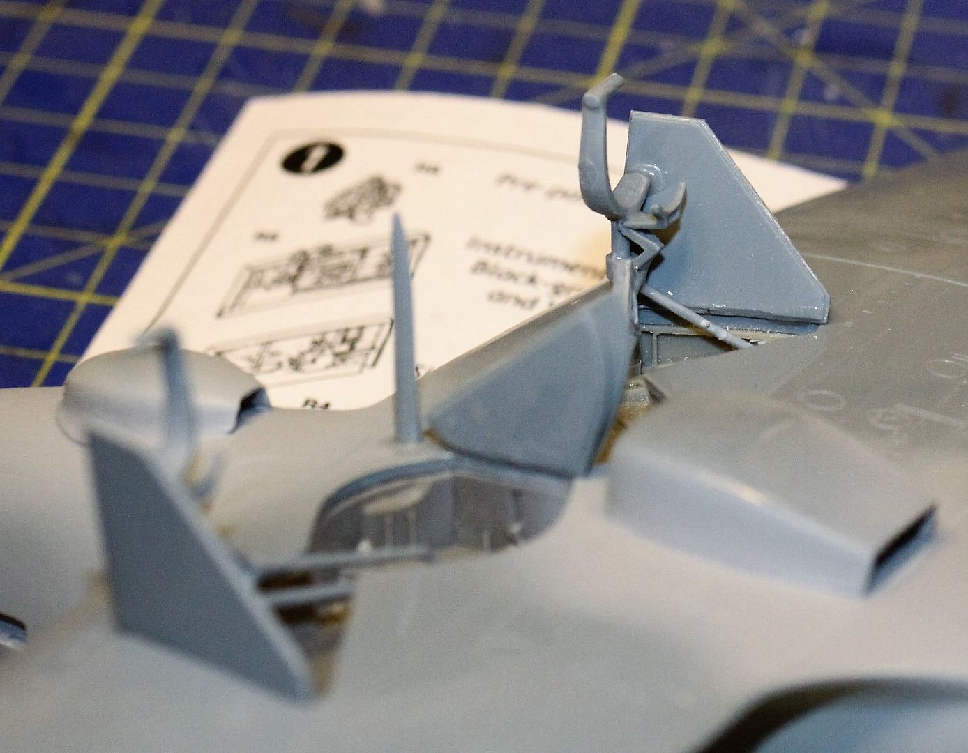

Vi fortsätter där vi slutade… med tornet!
Jag måste erkänna att jag helt glömde av att ta några kort, och när jag väl kom ihåg det, lade batteriet i kameran av!
Så tornet hann bli klart innan jag fick ordning på kameran!
Montex-maskerna gjorde sitt jobb utomordentligt väl!

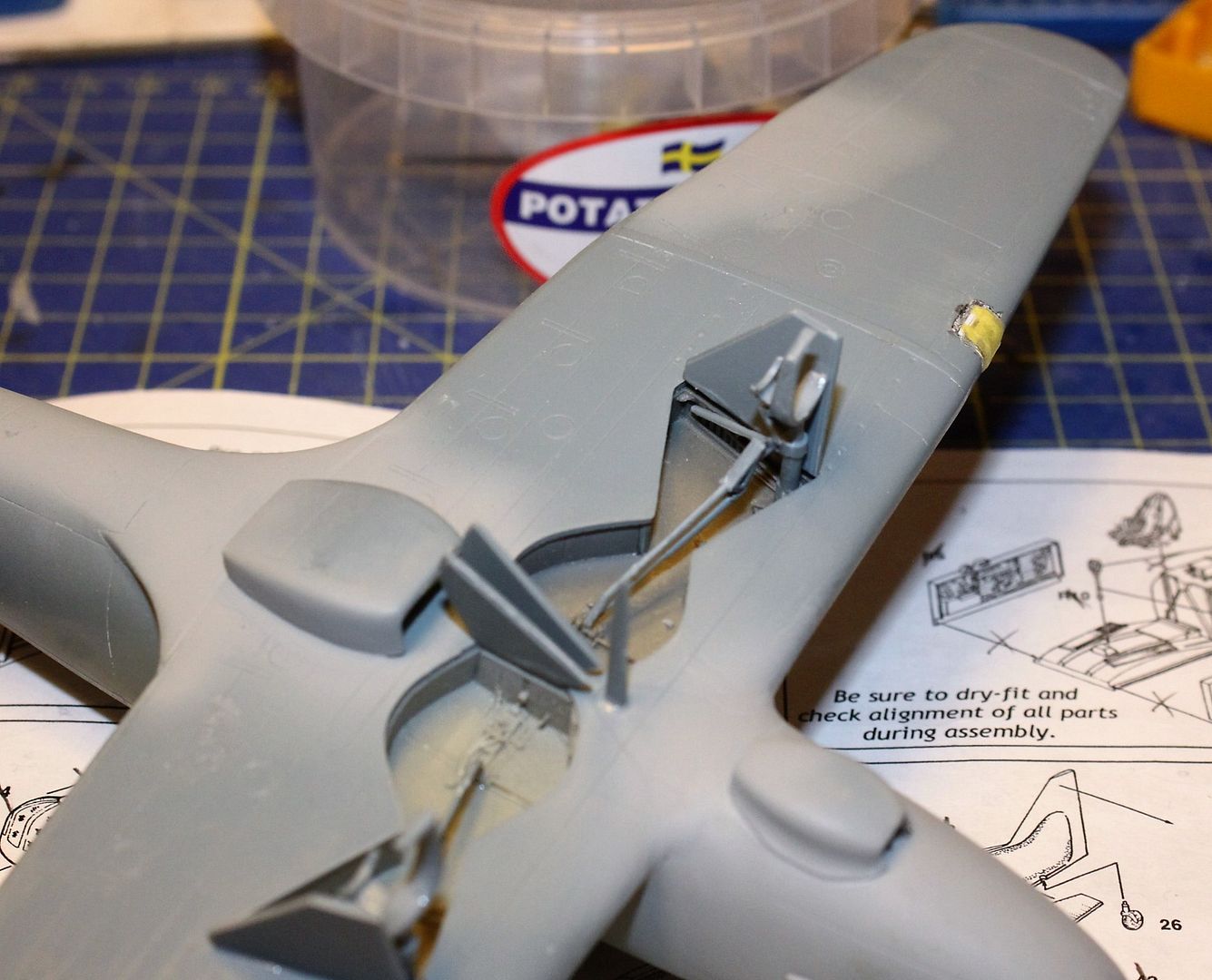

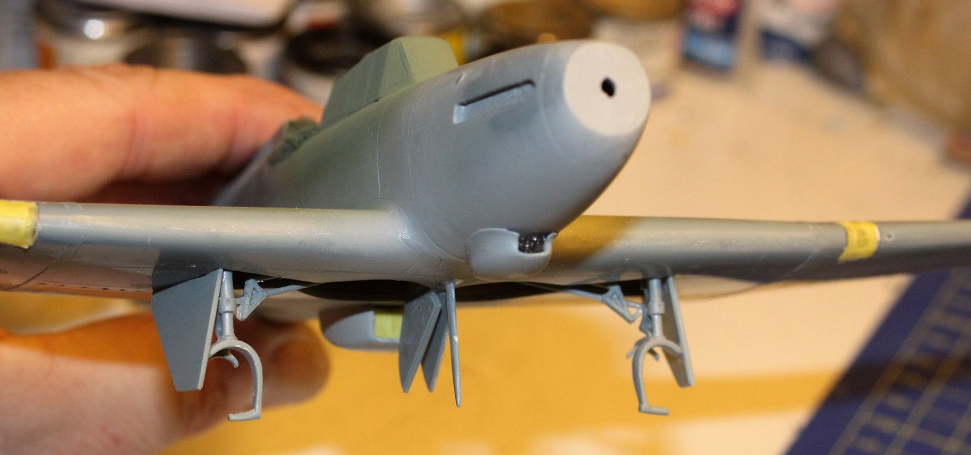

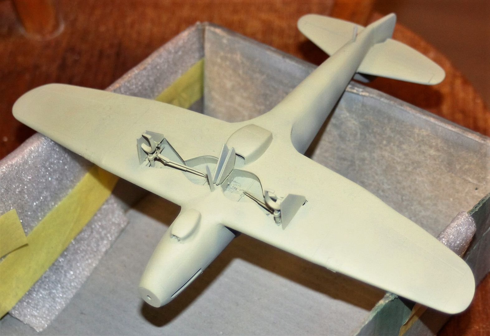

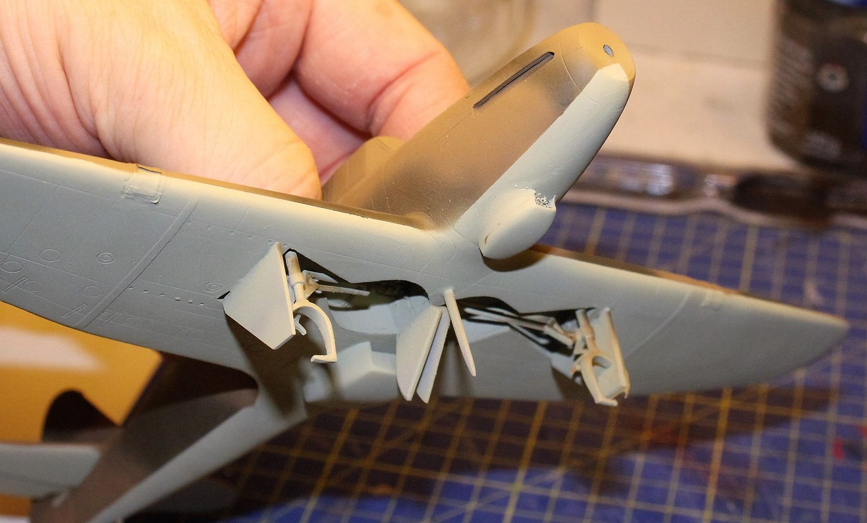

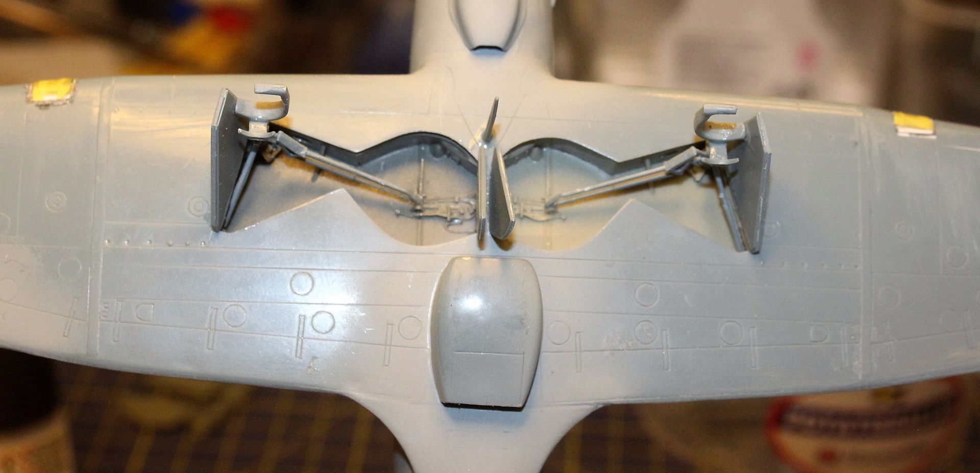

Landningsstället monterat!
Jag följde instruktionerna noga men upptäckte att de visade fel!
Benen hamnade bak o fram på fel sidor och ”indragningskolven (den långa stången vinkelrätt mot landställsbenet) hamnade upp o ner!
Bygger ni denna modell så se upp här, ritningen är minst sagt diffus på placeringen av delarna!
En annan detalj som blev fel är de stora landställsluckorna, jag satte dem längs med kanten av hjulhuset så de hamnade snett.
Det ser riktigt mysko ut, men kanten är ju sned!
Luckorna skall sitta vinkelrätt mot färdriktningen, fästa i nedre hörnet med ett rejält stag som håller ut dem, och luckorna skall sitta parallellt med hjulen, det framgår inte heller av ritningen.
Det var mycket letande på nätet efter bilder på landställ och luckor, innan jag fick klarhet i hur det faktiskt skulle se ut!
När jag väl upptäckte mina misstag så hade limmet hunnit ”sätta sig” och jag använde ju superlim!
Det ser rätt ut och delarna passade utmärkt(!), så jag låter det vara, annars riskerar man bara att sabba hela modellen!
Luckorna skall jag däremot justera så fort jag hinner.
Ja, ja ingen modell är perfekt!
Kommer mera snart….

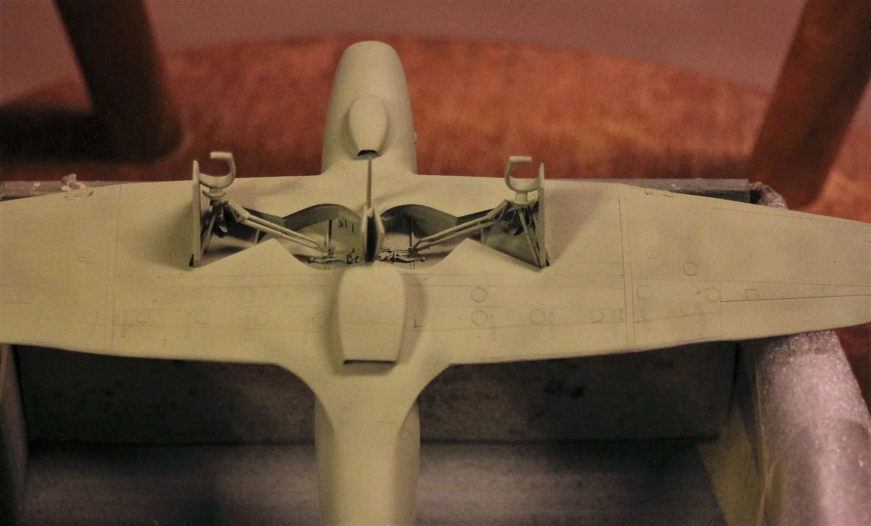

Du bygger landstället och alla luckor INNAN målning?
Görsnyggt torn också
cas- Vicesheriff
Sv: Boulton-Paul Defiant Mk.I, Classic Airframes 1/48
Ja, eftersom allt skall ha undersidans färg (Sky) så är det enklast så.
Hjulbaljorna kunde vara i aluminium, interior green eller undersidans färg (sky / night).
Jag har inte en susning vad som gäller för just min maskin, TW o H (boxarten), så jag valde undersidans färg, sky.
Min Hurricane får ju aluminium i hjulhuset, samma regler gällde även här och på Spitfire.
Vet inte om det var en generell bestämmelse eller om det var upp till basen (på basen).
Jag rättade till landställsluckorna idag, gör om gör rätt.

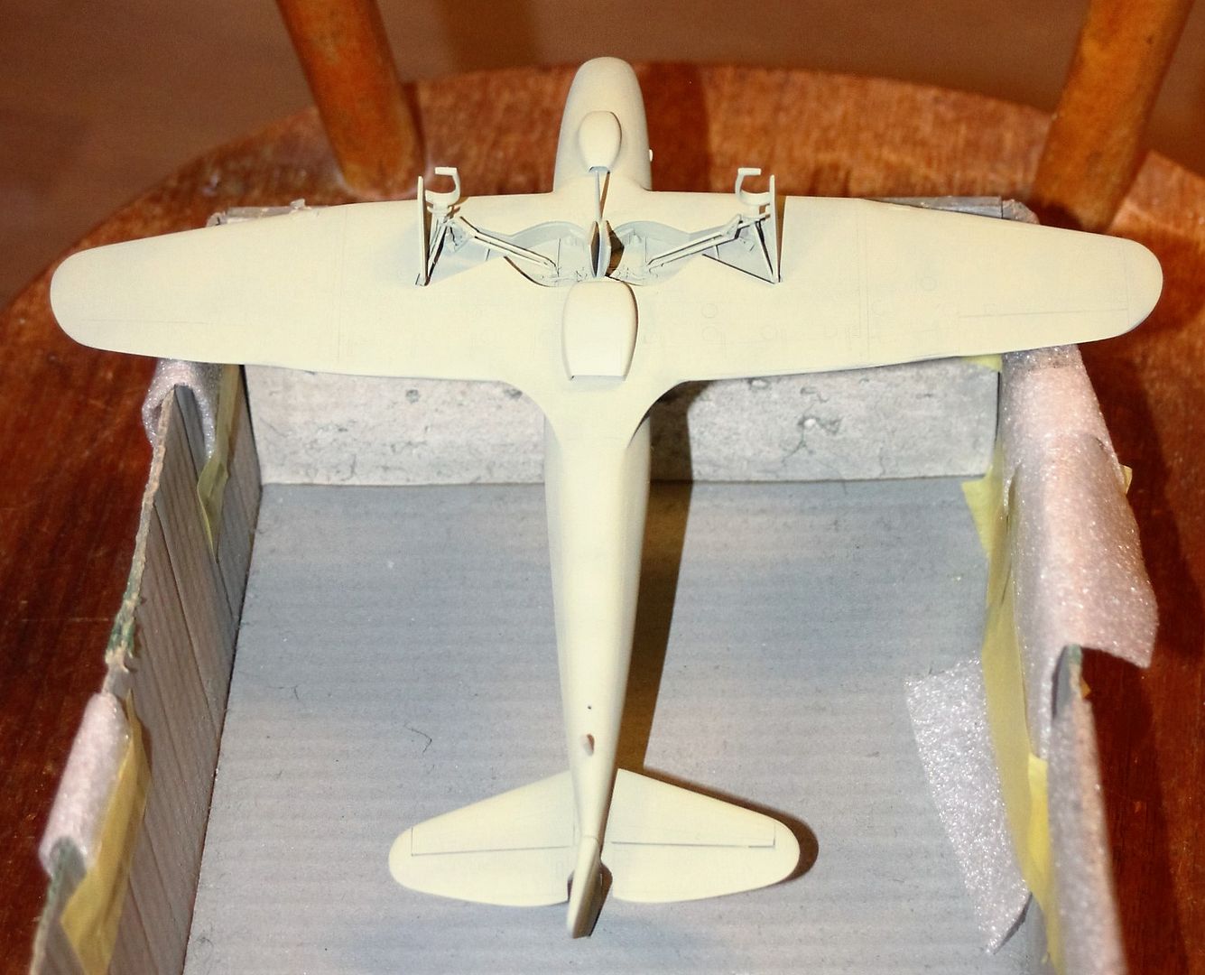

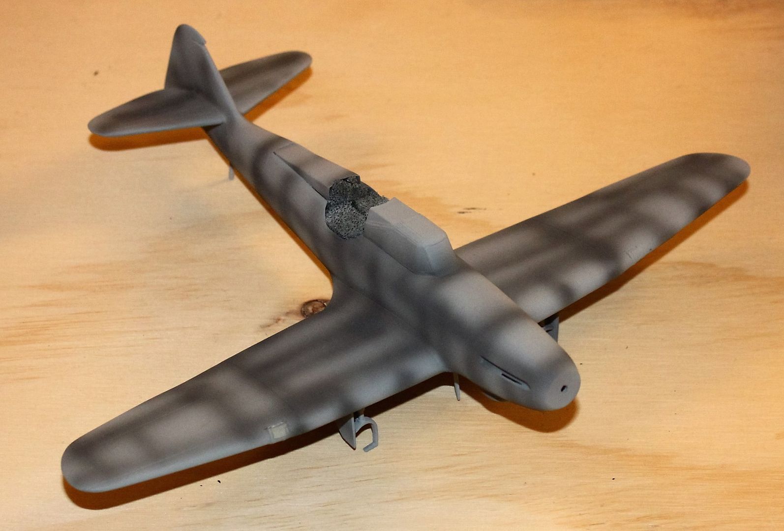

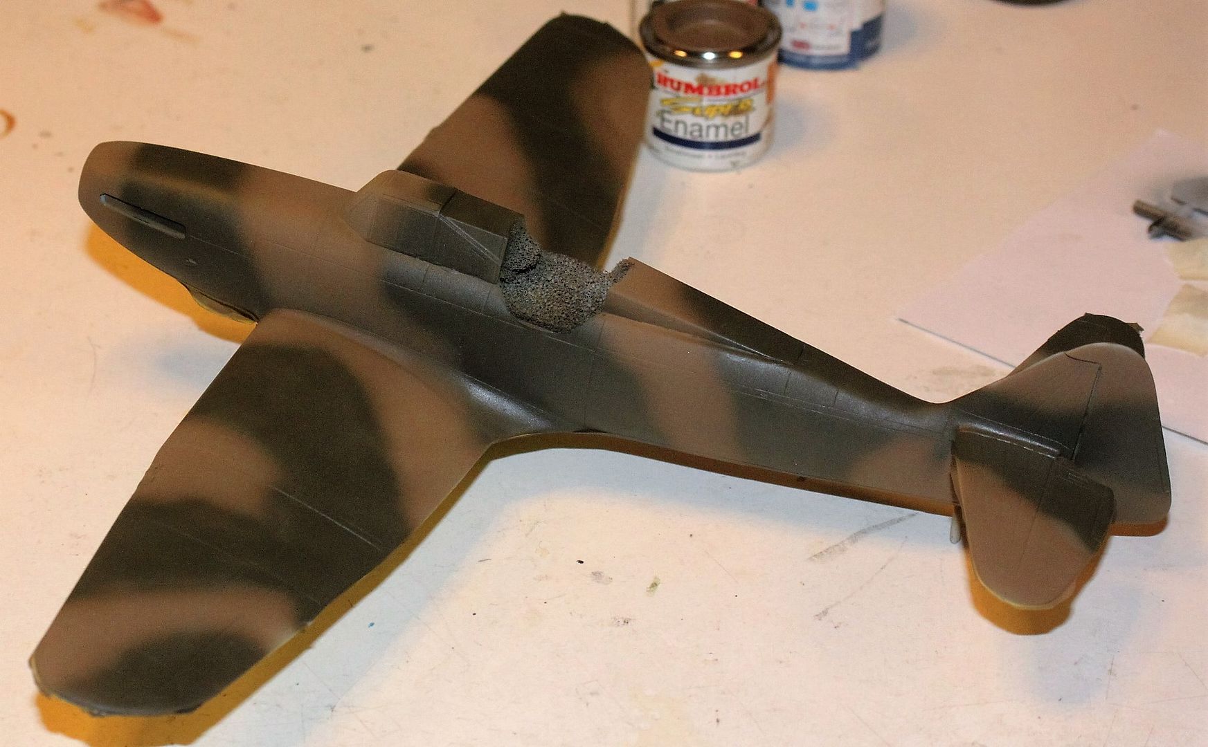

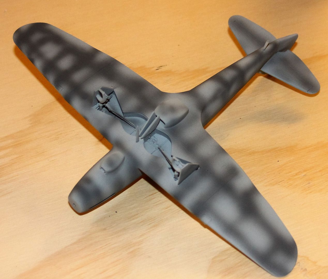

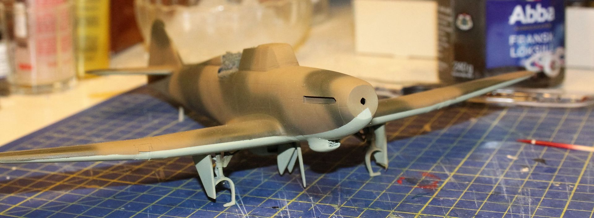

....och här kommer den!

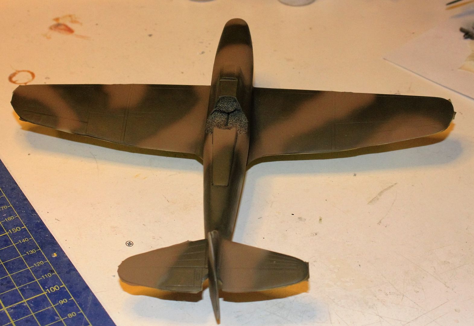

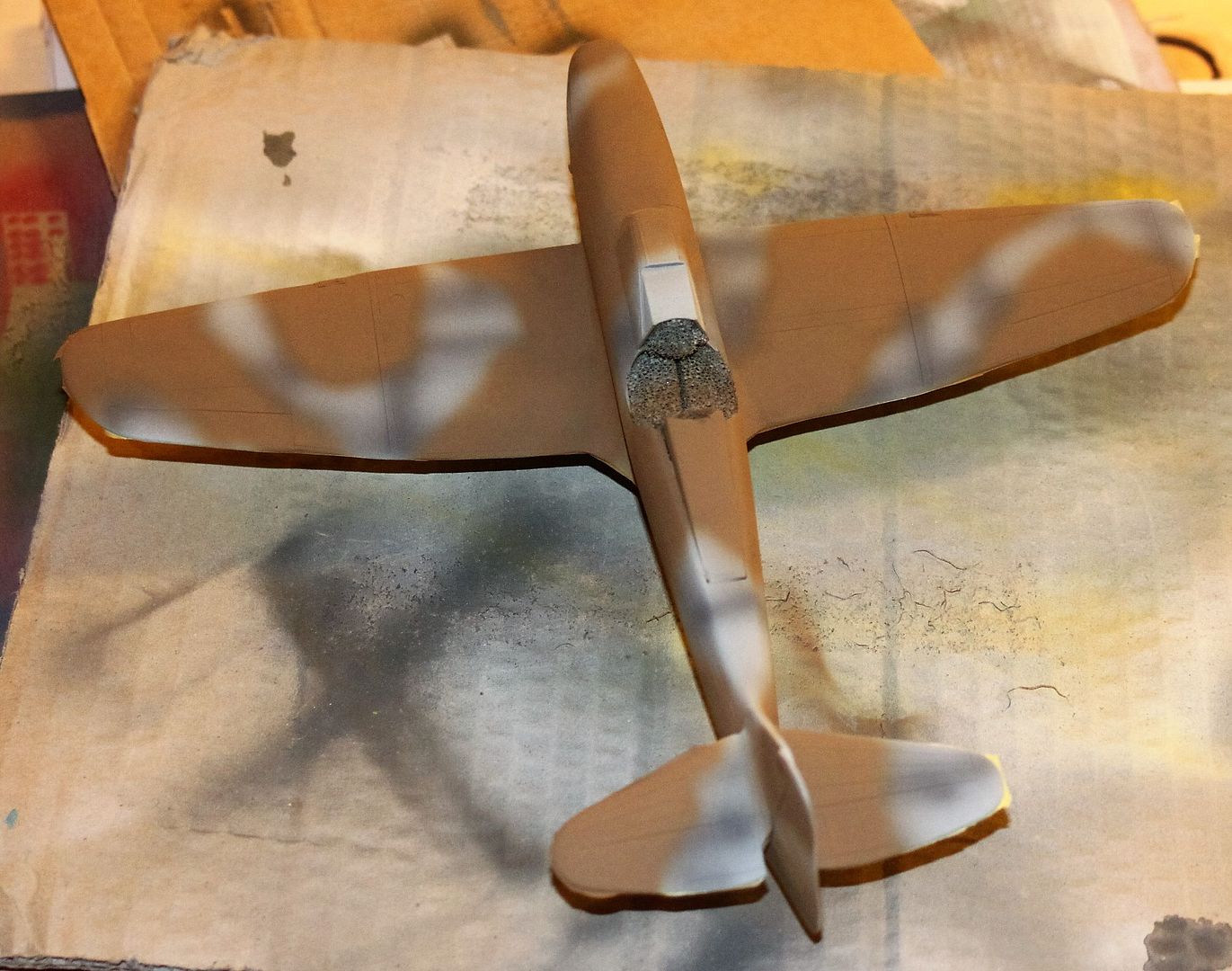

Efter prajmer kommer pre-shading med mörkt grått.

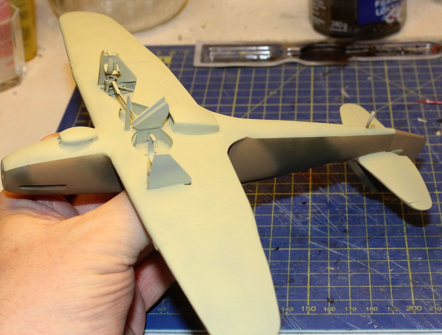

Vi börjar med undersidan, Sky (Type S).
Färgen blir lite ”urfrätt” av blixtljuset, men om man tar en bild utan blixten så syns pre-shadingen mycket bättre…

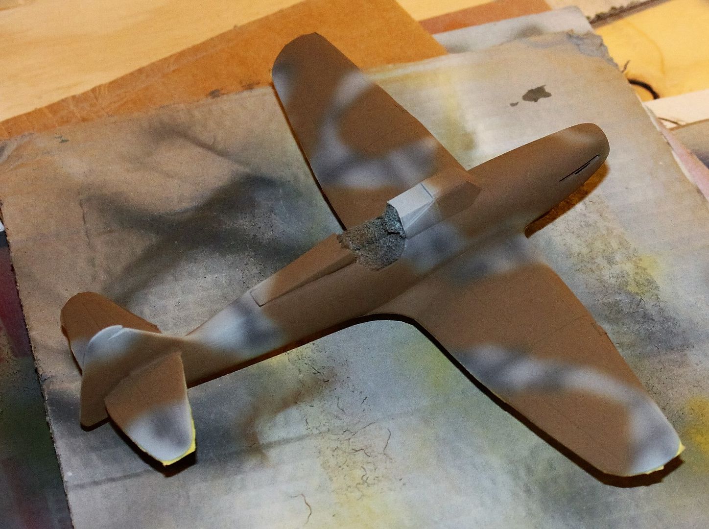

Sedan är det dags för tejp…
…och RAF Dark Earth (Hu29)…

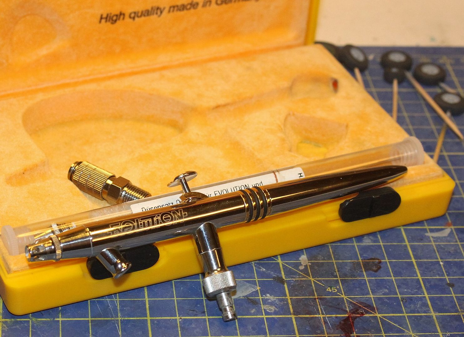

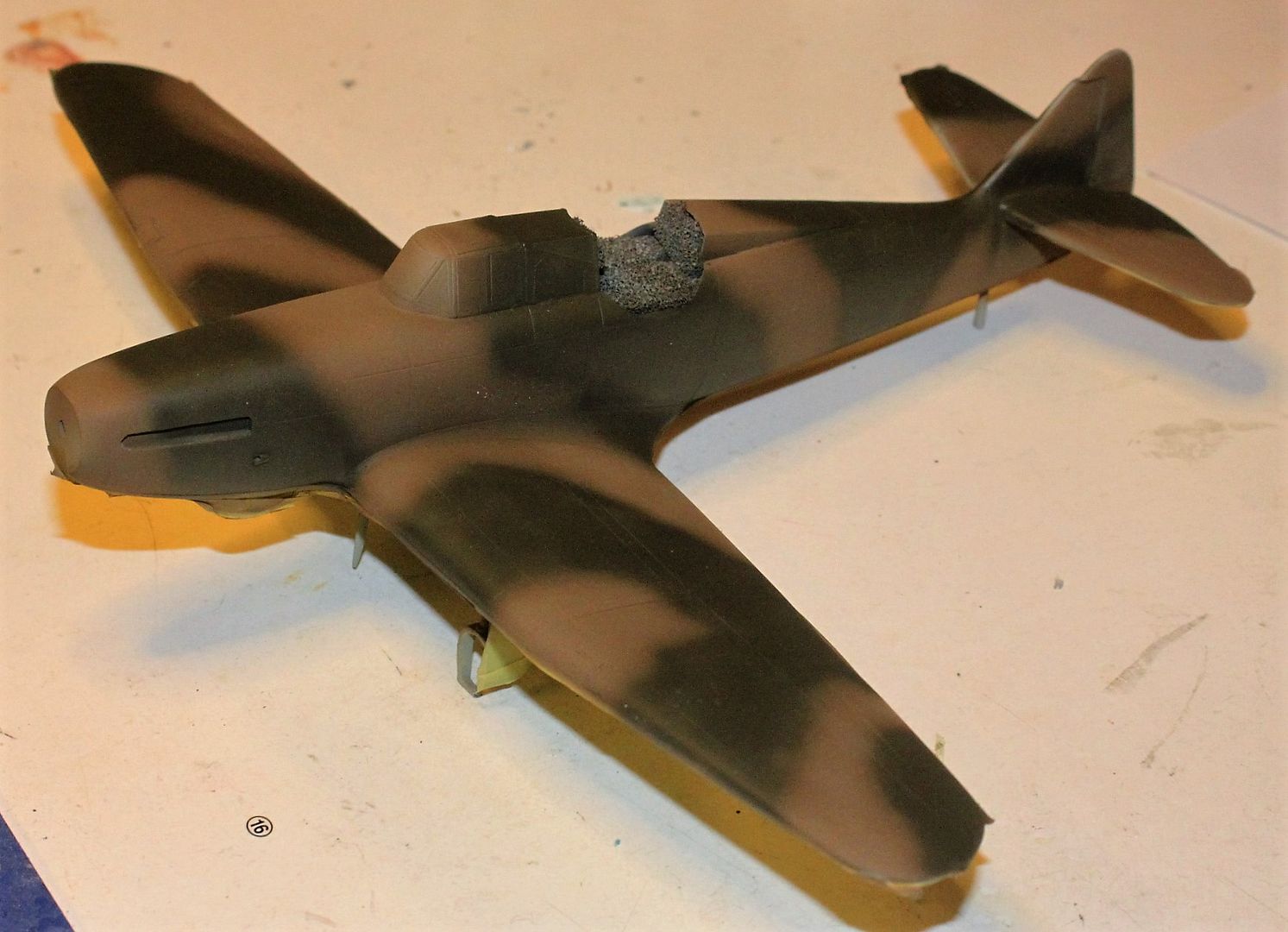

Nu var det dags för en premiär….
De senaste fem åren har jag har kört med en Classe-spruta, hittills har den gjort allt jag begärt av den.
Men nu känns det som om jag har ”växt ur” den, den kan inte göra allt som jag vill längre.
På C4 i Malmö för flera år sedan fick jag ett priserbjudande på en H&S Evolution av Johnny Puma som jag bara inte kunde säga nej till!
Fram till nu har jag inte vågat använda den, dels av rädsla att sabba den, dels att den skulle vara krånglig att rengöra efter målning.
Så fel jag hade!
Den här sprutan är mycket enklare att både använda och göra ren än Classe-sprutan jag har och med den här kan jag göra så mycket mera.
…och den ligger som en smäck i handen och vilken känsla i målningen man får!
Den nya sprutan använde jag att måla det gröna (RAF Dark Green, WEM) mönstret på Defianten med, då jag ville ha mjuka men inte för ”luddiga” färggränser.
Av med maskeringen…
Kommer mera snart….

Frihandskammo med ny Evo!?
Vissa har då en bra påskledighet!

Alltid mysigt att bli kompis med en ny spruta

Tack än en gång, kul att ni gillar henne!
Ja, det retfulla är att sprutan legat oanvänd i flera år i väntan på att JAG skulle "våga språnget"....
....som inte var så farligt alls (vi är redan kompisar...)!
"Never look back" som dom säger...
