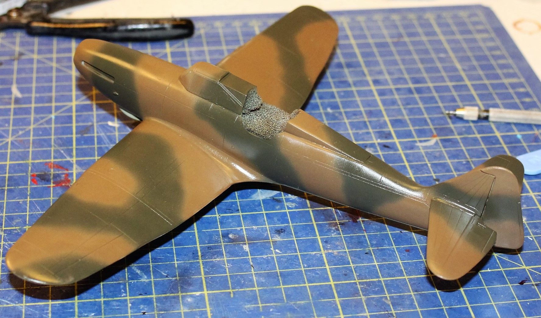

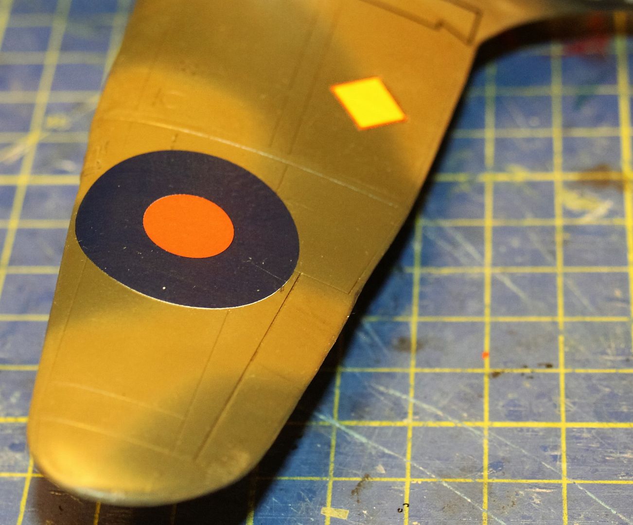

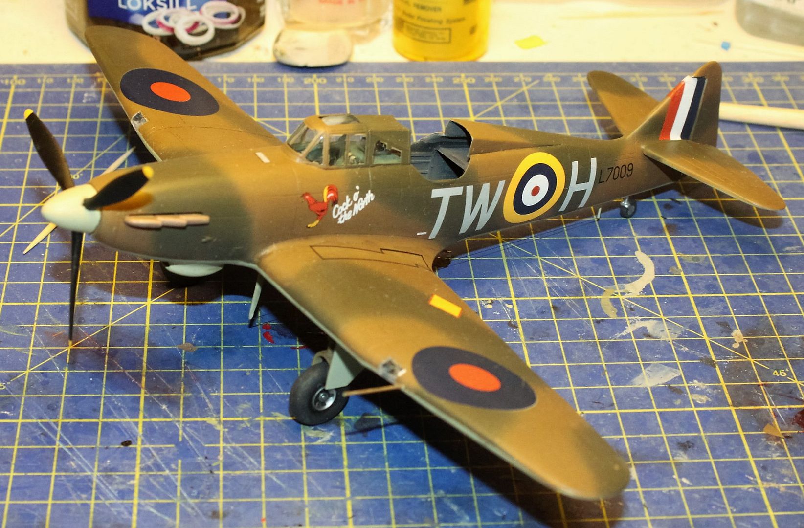

 Två lager Alclad Aqua Clear klarlack….

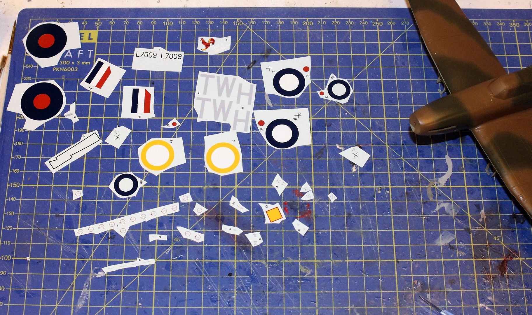

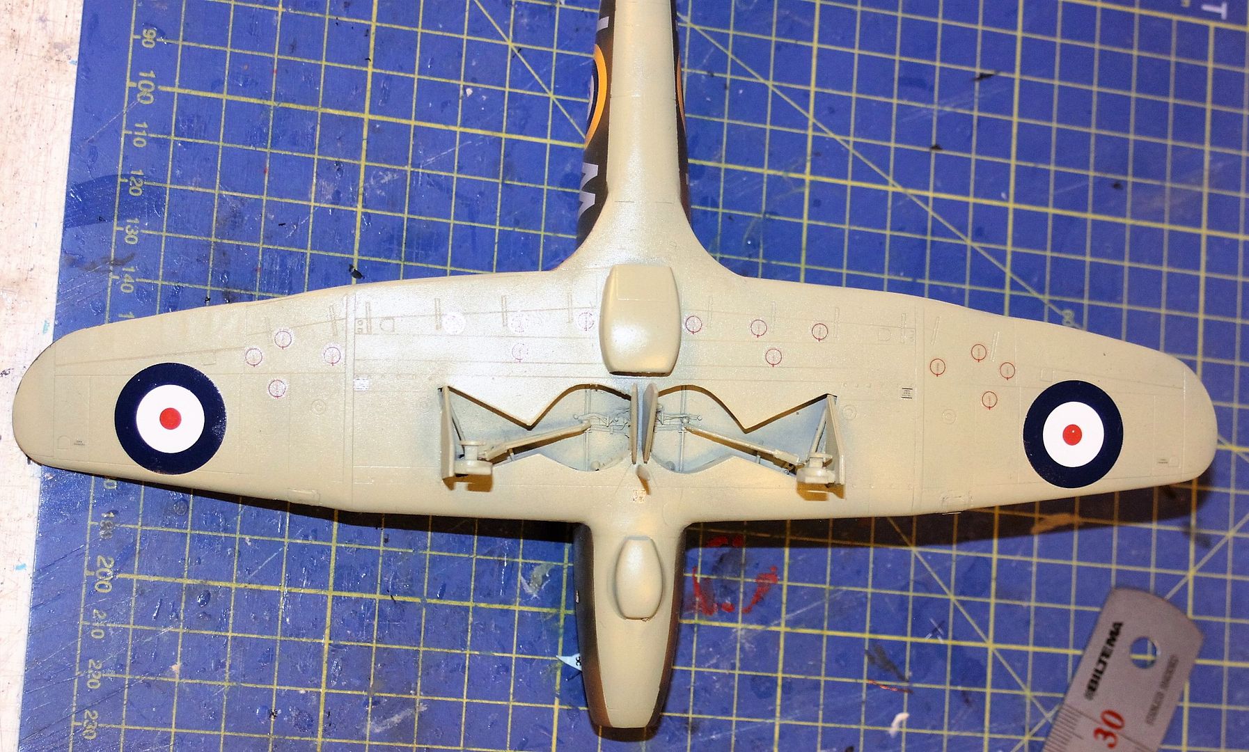

Dekaler!
En högst rimlig mängd, men det tog en bra stund i alla fall.
Dekalerna fungerade utmärkt trots att de är tämligen gamla vid det här laget.

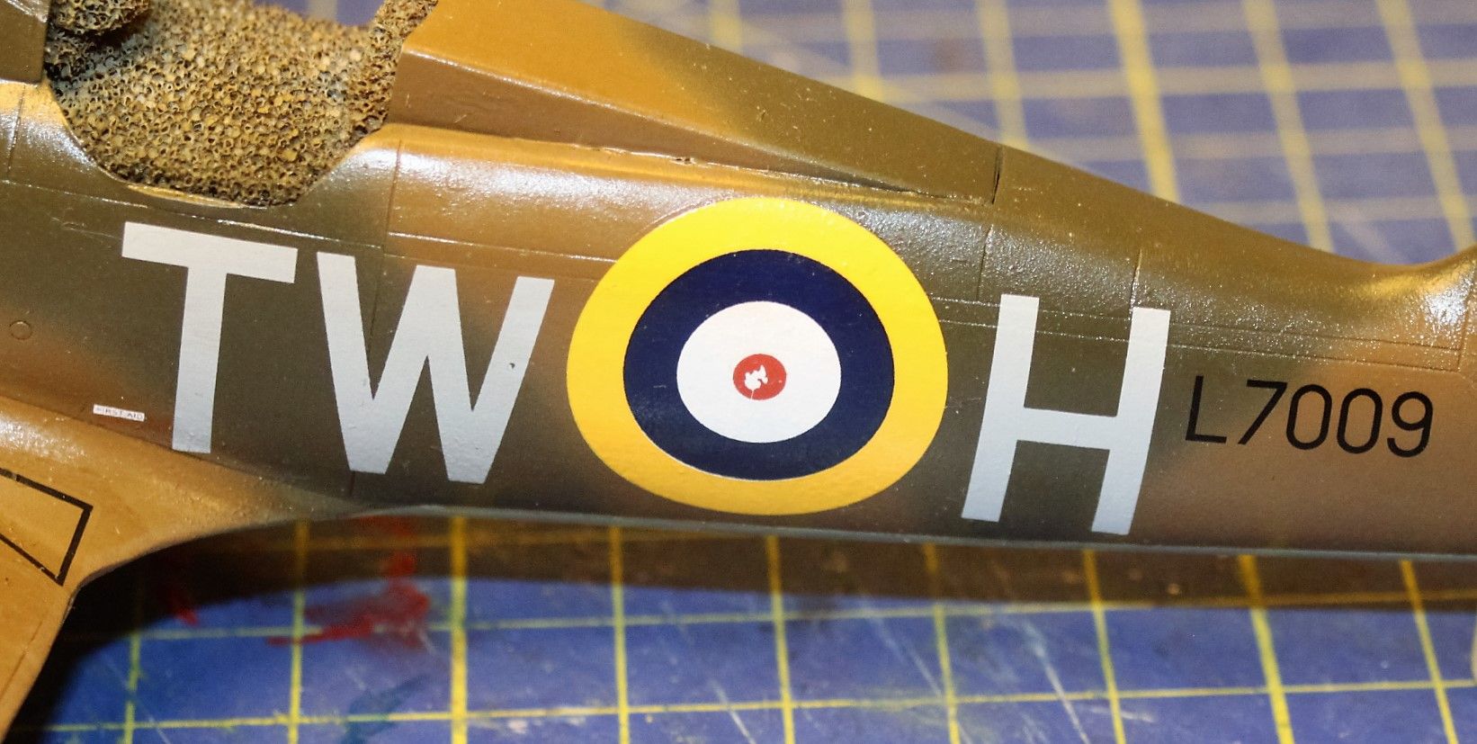

Enda svårigheten var att rundlarna var tryckta med varje förg för sig, sidorundlarna var alltså TRE separata dekaler som allihop skulle centreras ”by eyeball”, man blev en aningens vindögd efter några rundlar!
Centerpricken här bråkade och höll på att falla isär, får bättra med färg senare.
Rundlarna var en aningen, aningen ur center så en tunn vit rand syns om man tittar noga, har aldrig råkat ut för det innan med CA dekaler (tryckta av Microscale).

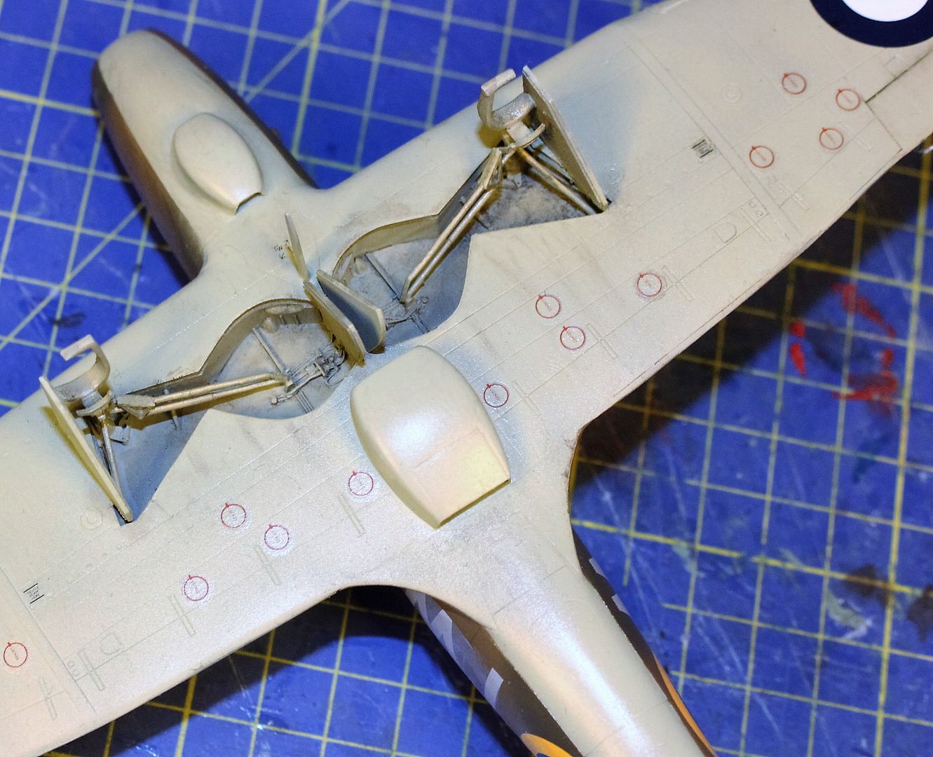

Lite vädring innan mattlacken (jodå, översidan är lätt vädrad också!)…
Kommer mera snart….

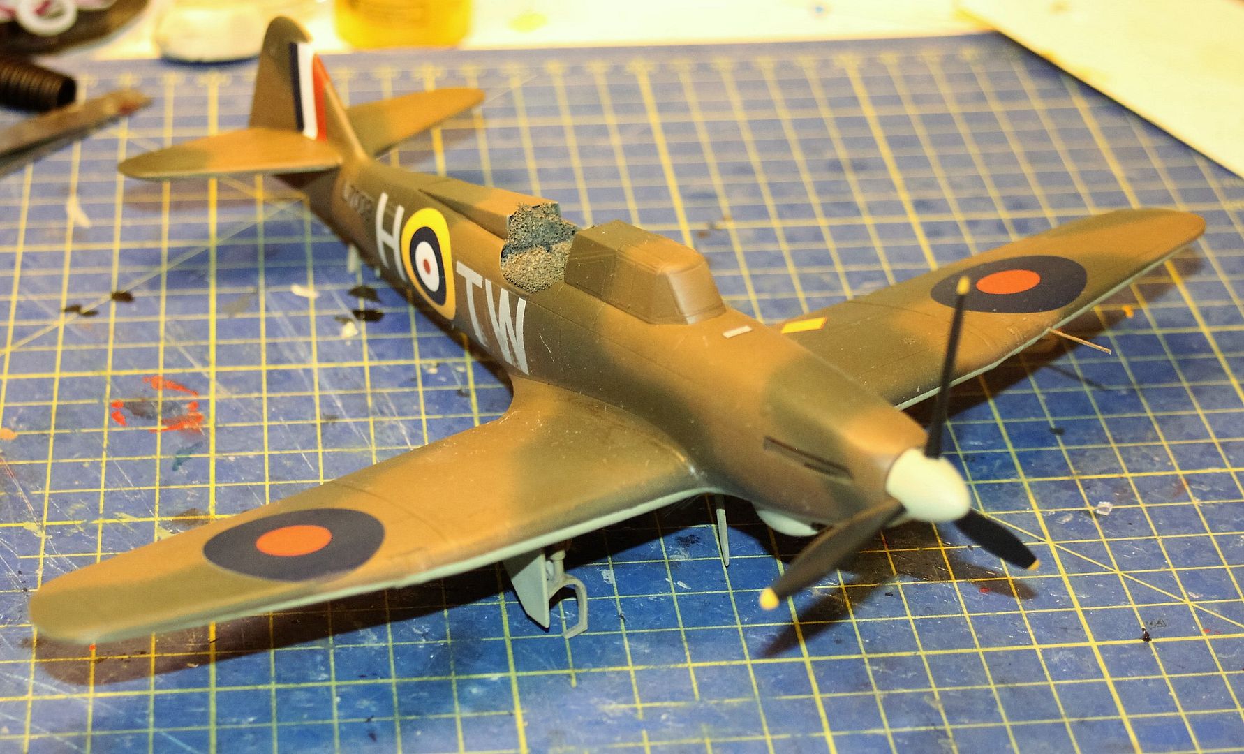

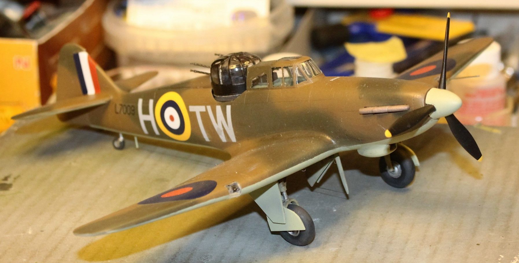

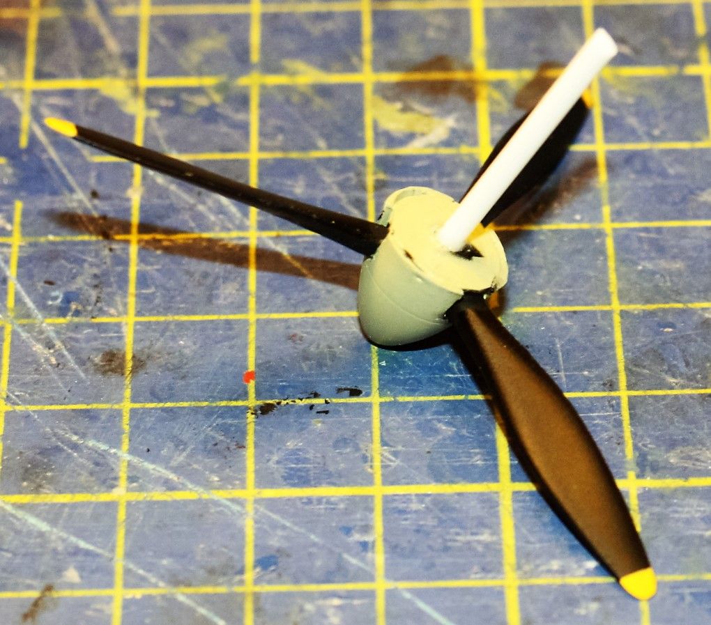

En av de sista delarna i lådan var propellern.
Den överblivna Hamilton-Standard propellern från Airfix Hurricane var bra mycket bättre än Classic´s så jag använde den istället (Spinner+bladen).
Naturligtvis skilde infästningarna sig åt, men ett litet skaft av rundstav i plast i lämplig diameter löste det hela.

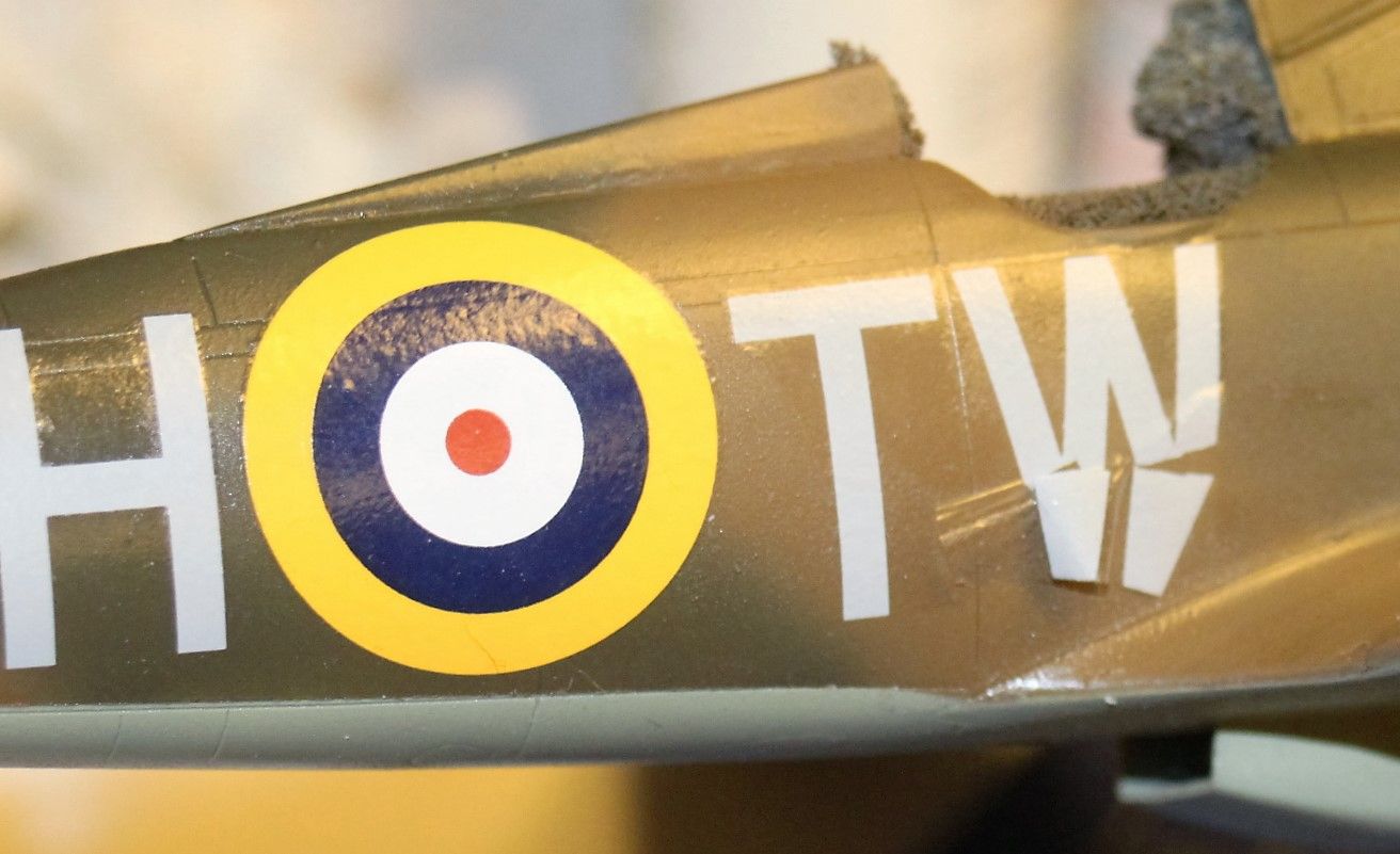

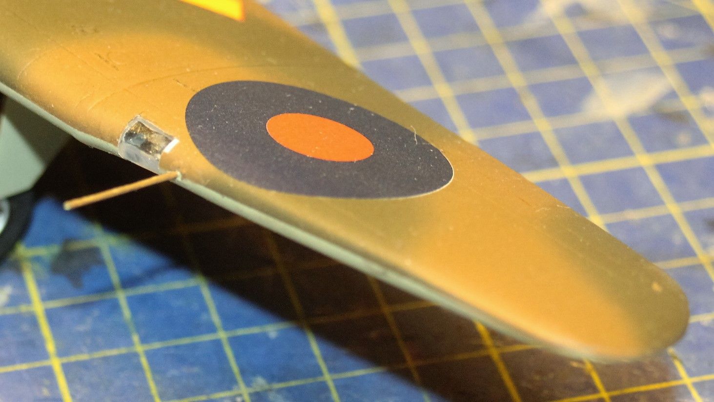

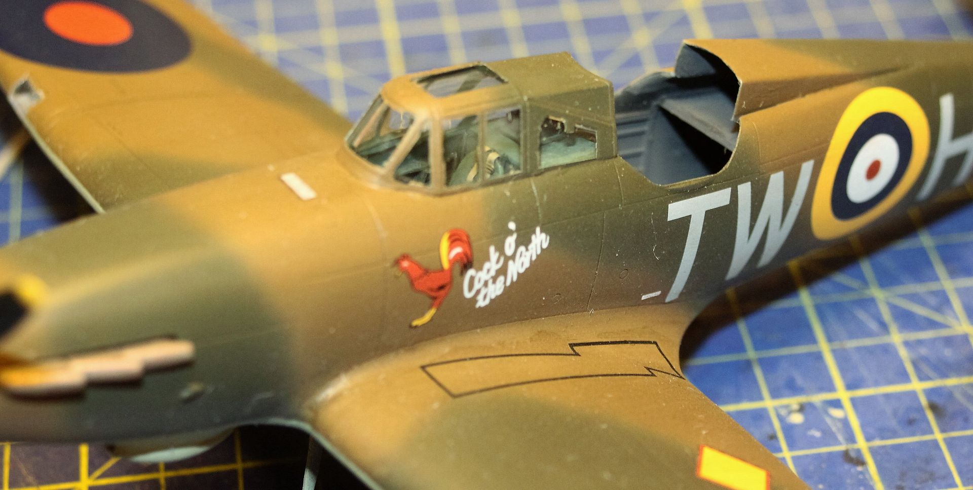

När jag hanterade modellen vid monteringen av Propellern så kände jag hur något följde med tummen…..
OOOOPSIE!
…akut-applicering av micro-set fixade det mesta, jag fick ”lappa i” med lite färg också.

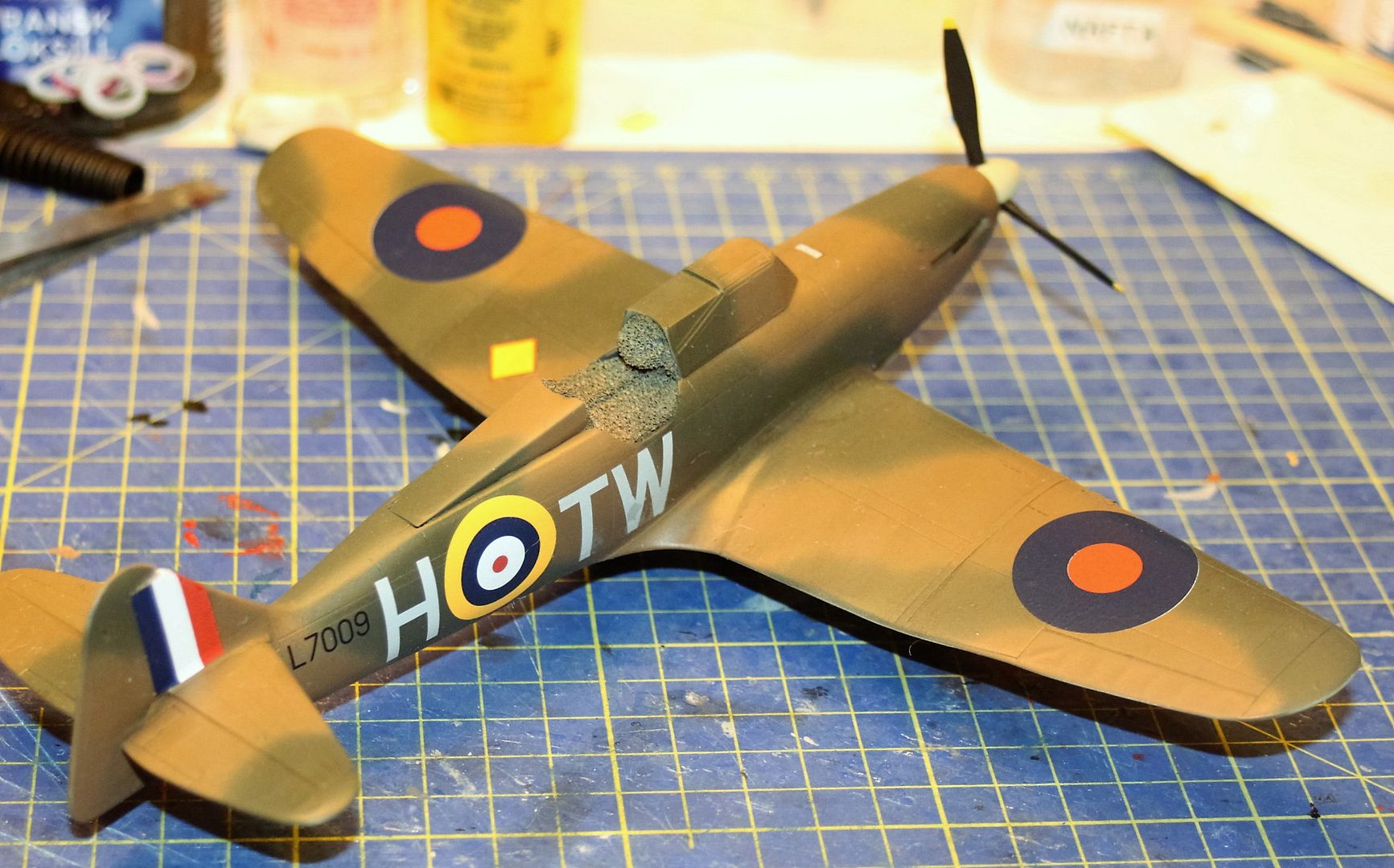

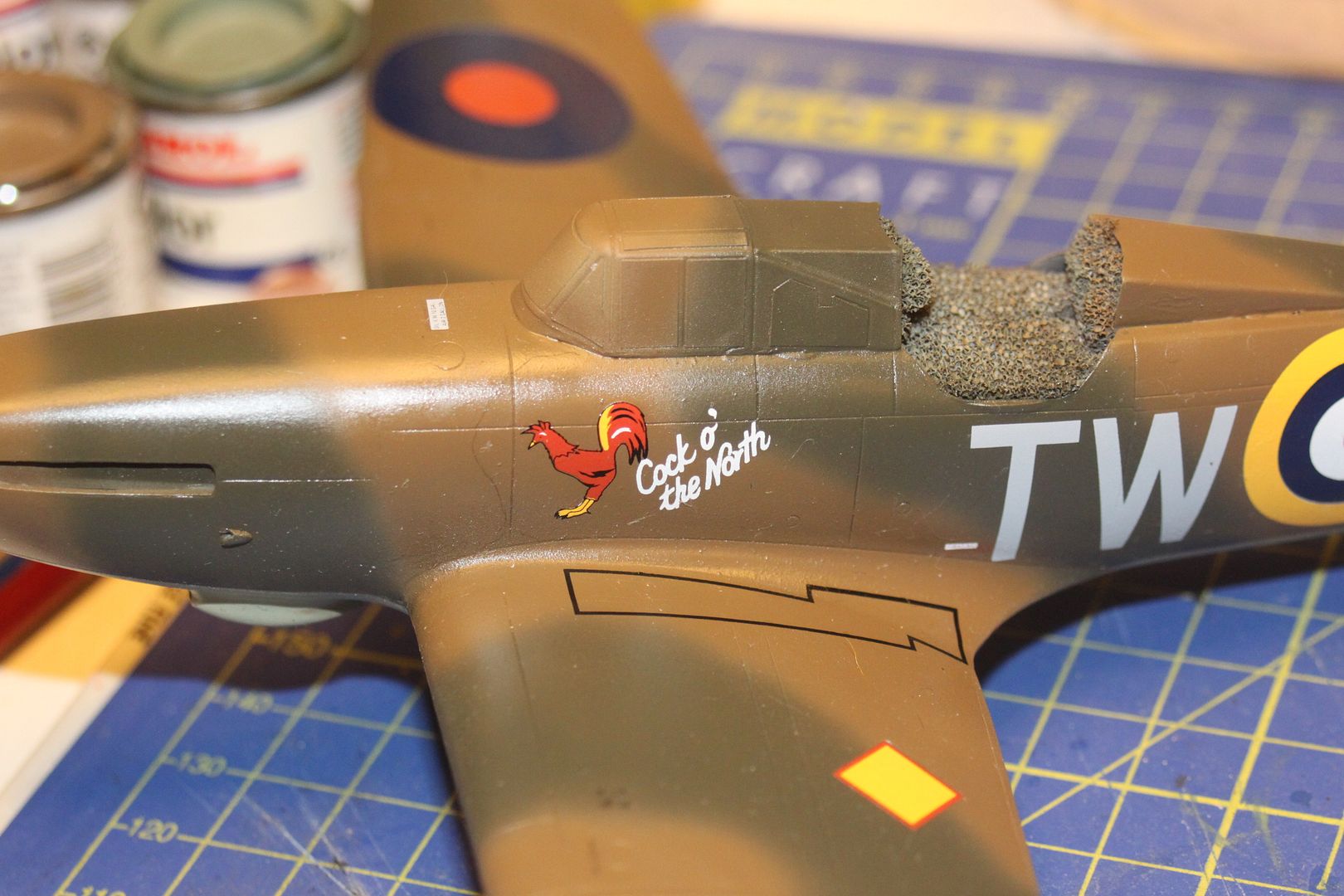

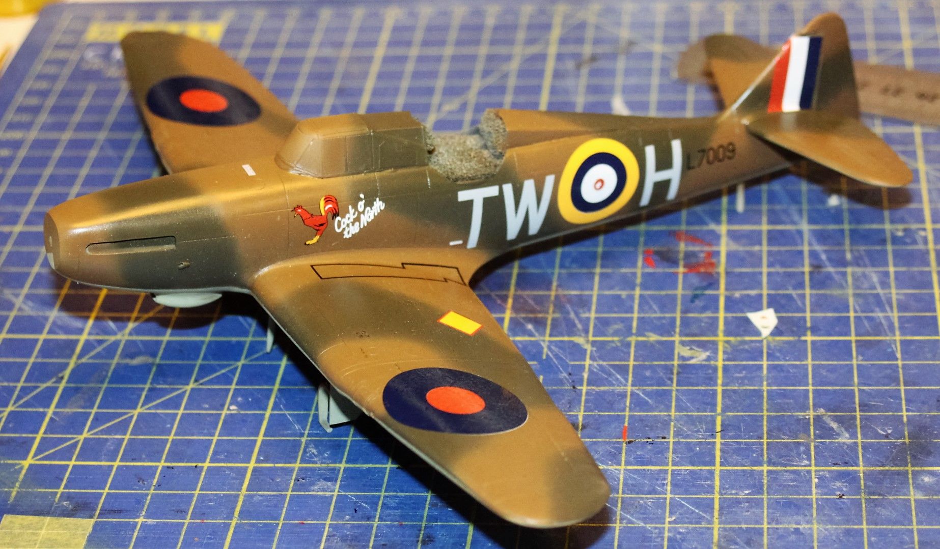

Här är modellen mattlackad.
En högtidsstund när man får pilla bort maskeringen från rutorna och ta bort alla andra maskeringar.
Pitotrör tillverkades av en nål.

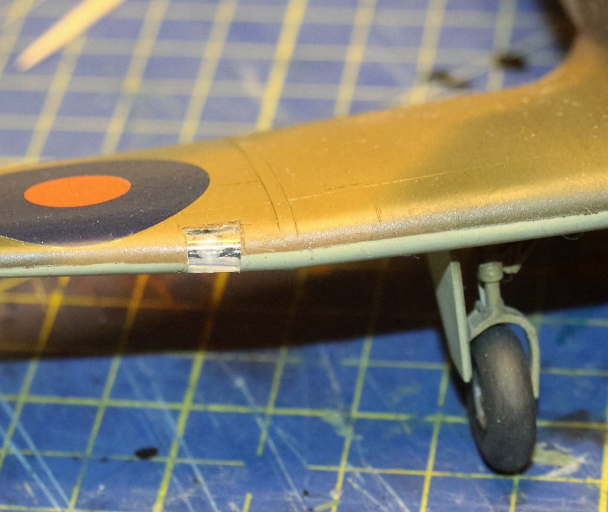

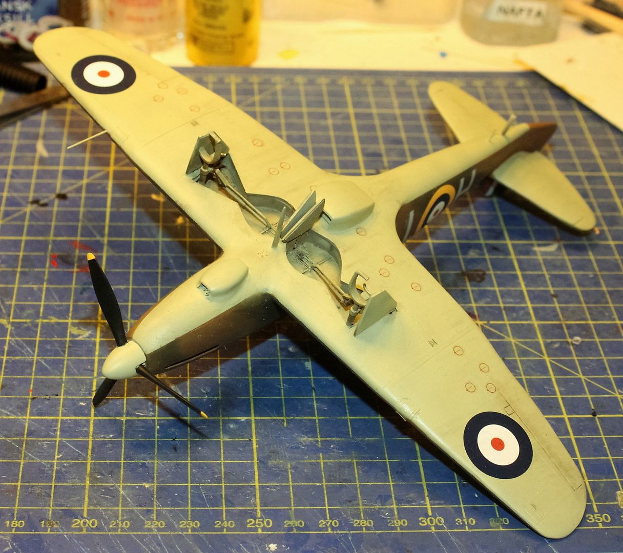

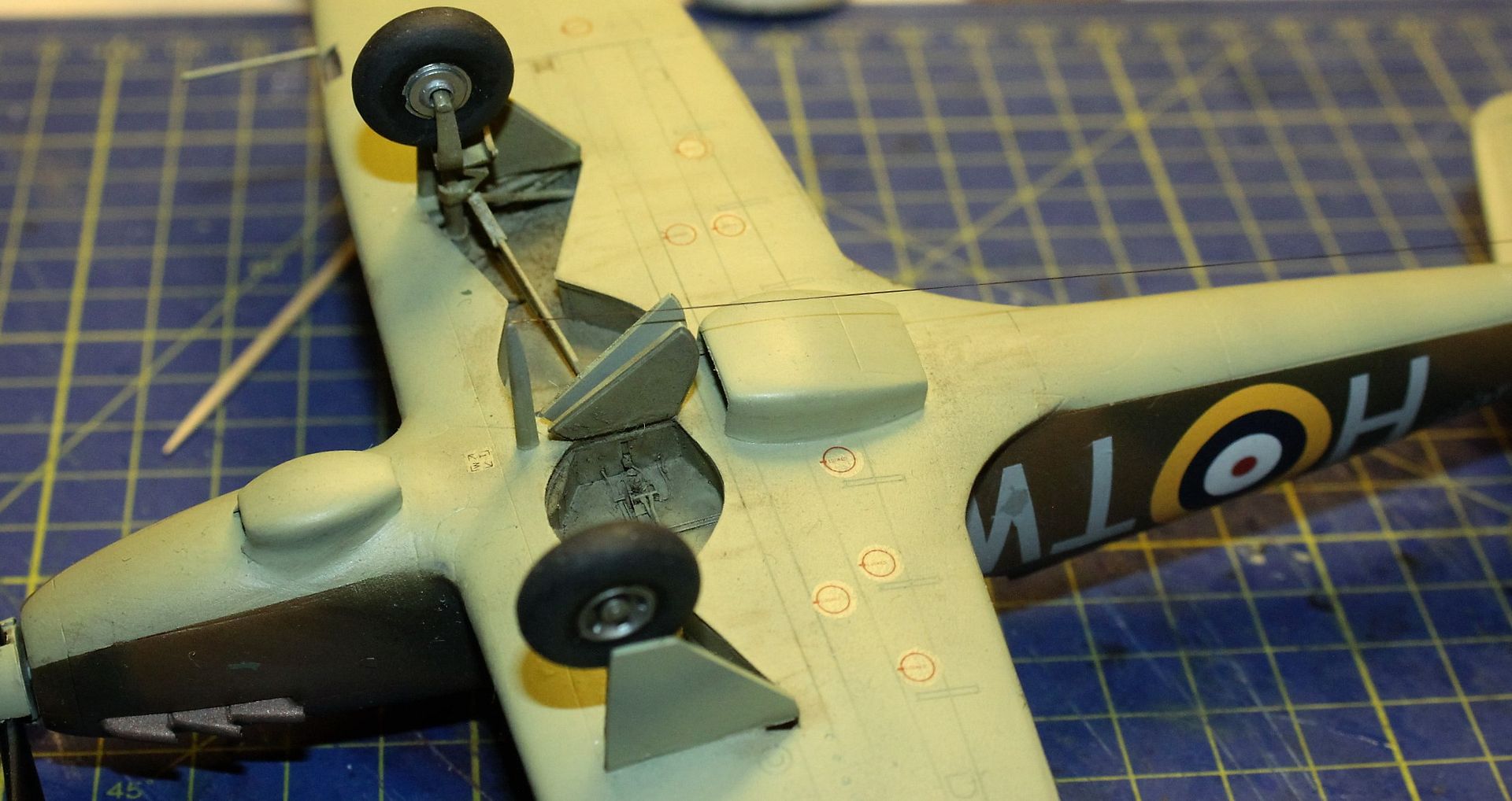

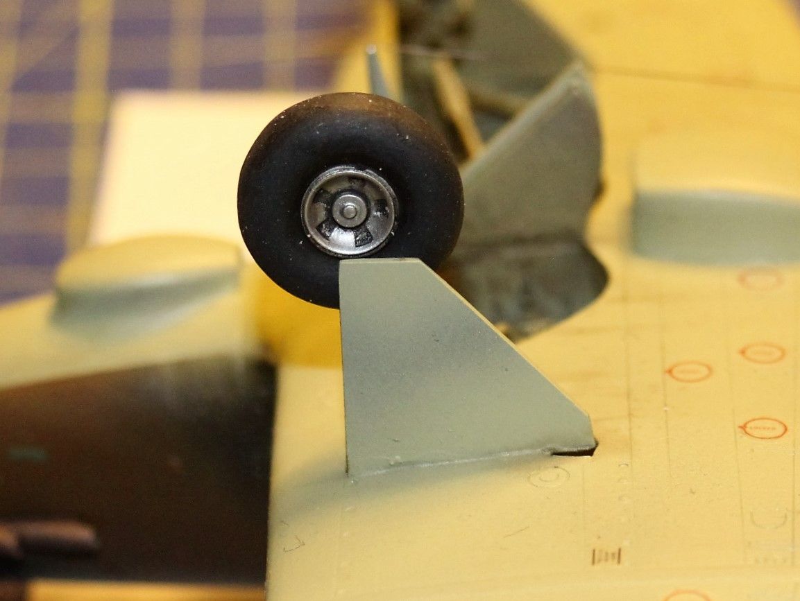

Hjulen monterade och landningsstrålkastarna blev riktigt bra.

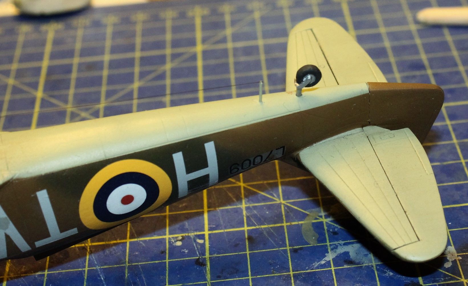

Hjulhusen och hjulen vädrade, antenntråd dragen, sporrhjulet monterat etc….

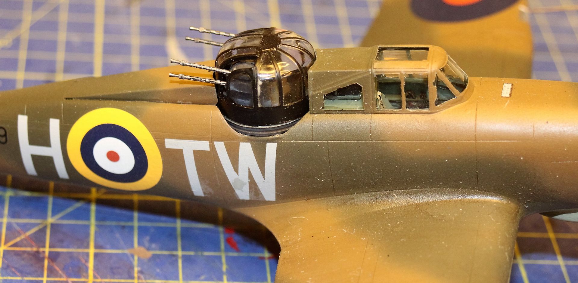

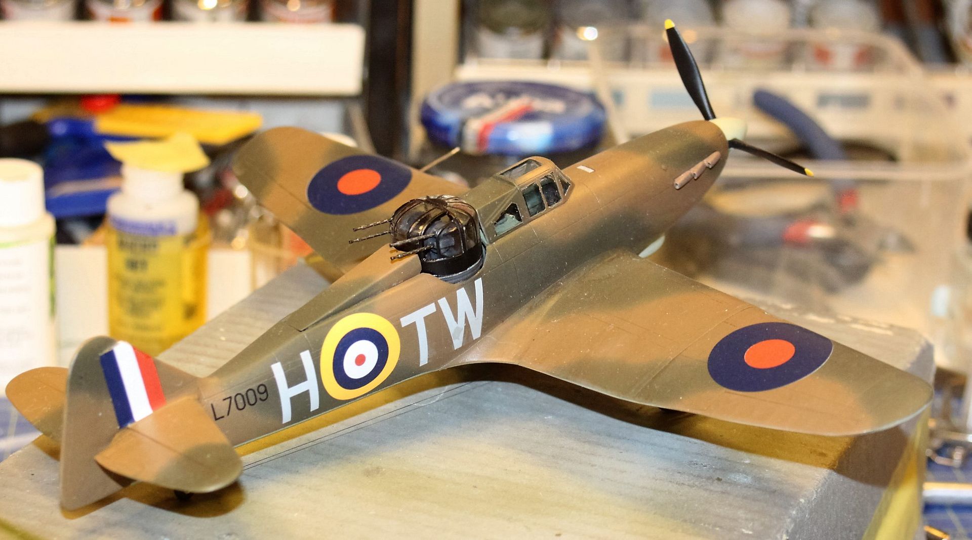

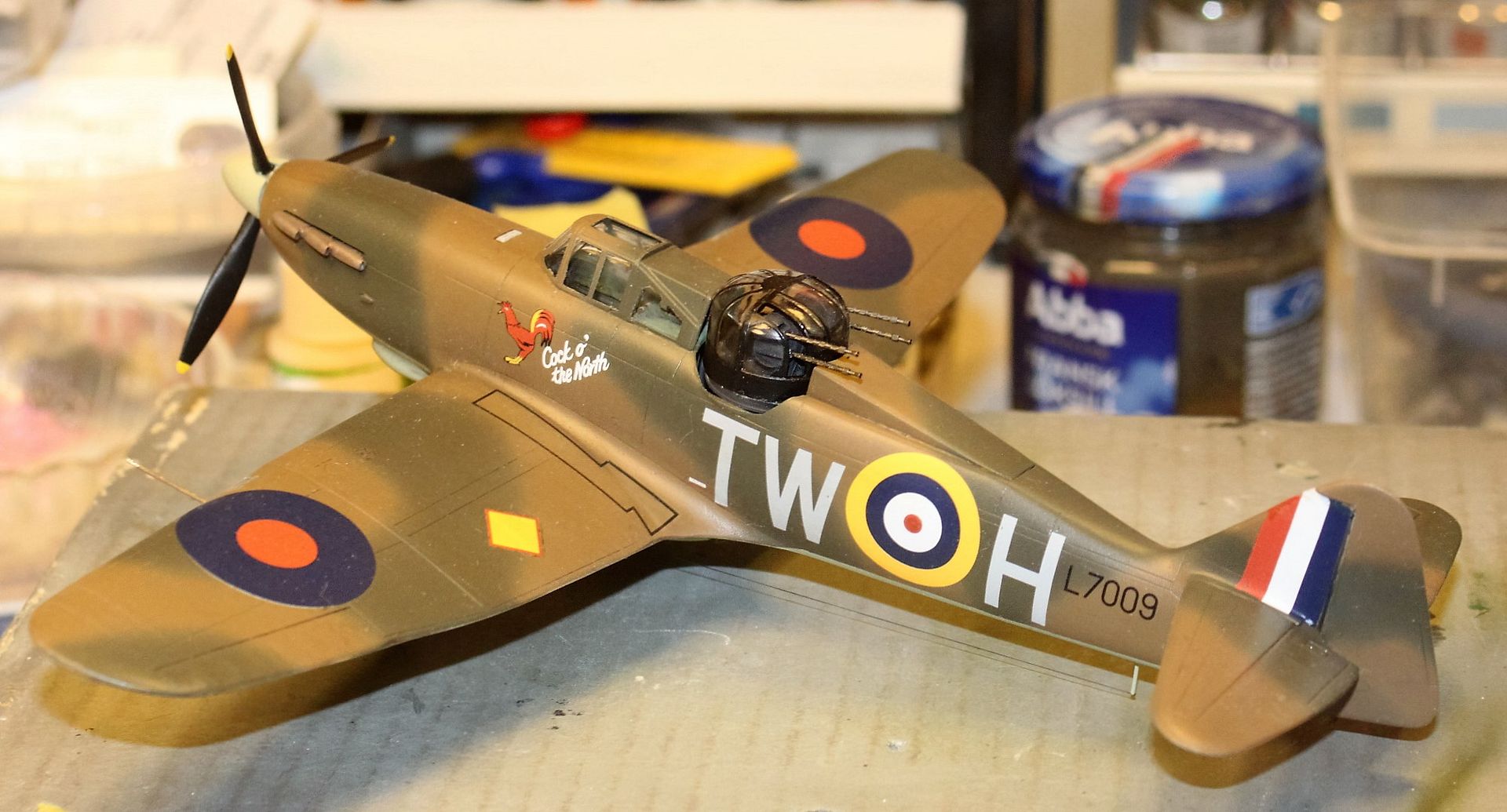

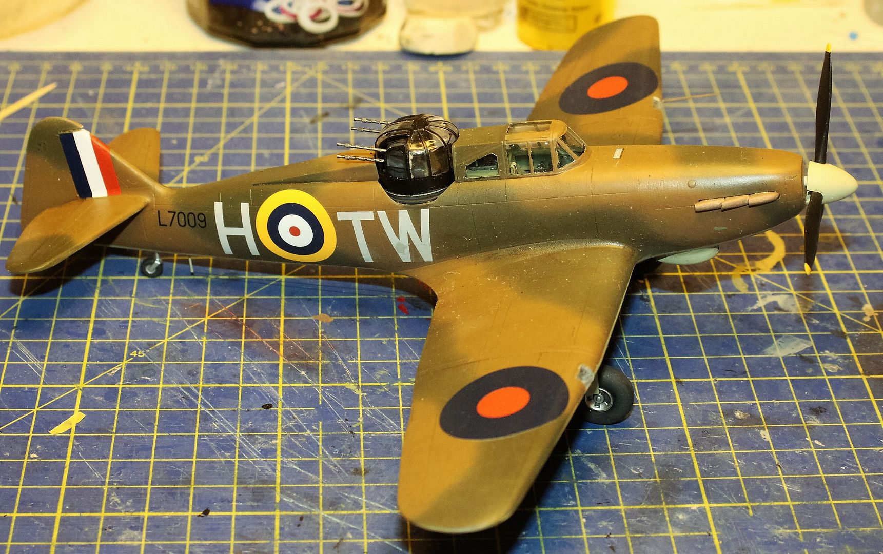

…och äntligen kunde jag göra det alla väntat på, montera knallkupolen!
Tornet sitter en aningens högt, borde varit 2-3mm lägre, men nog ser det ut som en Defiant!

Nog ser det ut som en Defiant alltid, och inte mycket här i världen gör det. Laughing
Sv: Boulton-Paul Defiant Mk.I, Classic Airframes 1/48
Inlägg av cas i ons apr 27 2016, 22:15
Ja, det liknar en Defiant på alla de sätt!
Den blev magnifik Stefan!

Hurra! Tornet på! cheers
Snyggt räddat med dekalen. Det är en riktigt fin maskin du byggt!

Tjusigt !!!!!! ,,Härlig maskin du har fått till Stefan  Cool Cool

Mycket snyggt bygge, och snygg dekalräddning! Smile

Riktigt snyggt bygge av ett kul objekt!
