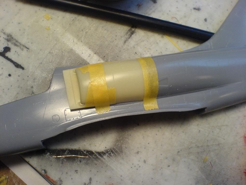

Luftintagen kommer från CMK settet och ser rätt trevliga ut och efter en session med en fil så passade dom riktigt hyggligt.
Men det fattas en liten grej...

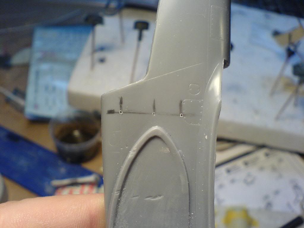

Eller snarare sex små stag saom ska sitta mellan luftintaget och flygkroppen. Eftersom jag ville detaljera den måsen ordentligt så måste dom komma på plats åxå.

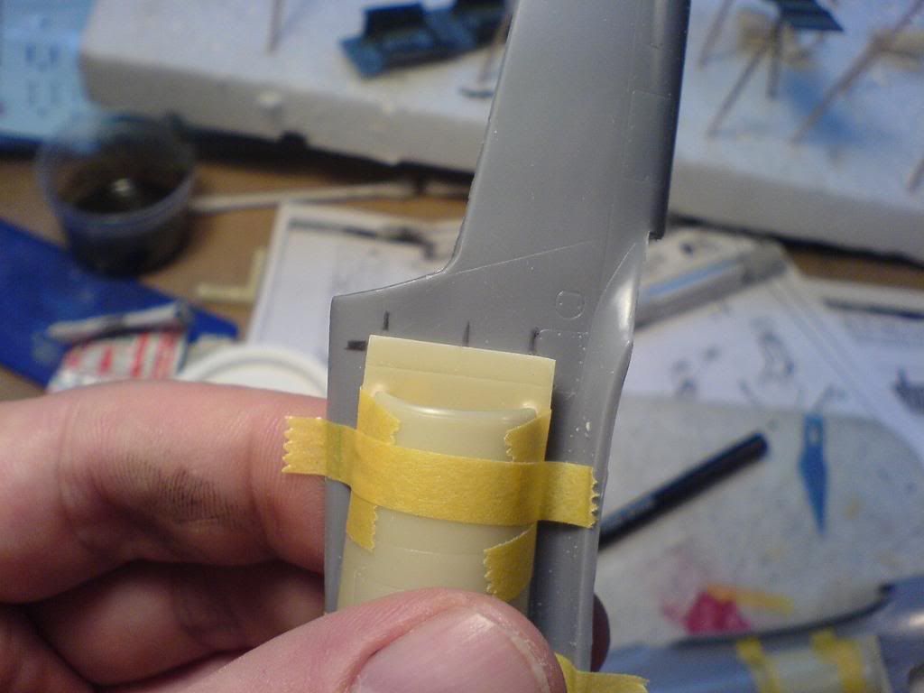

Jag började med att torrpassa insugen, jag har bara tejpat ihop dom än så länge och tejpat fast dom i flygkroppen.

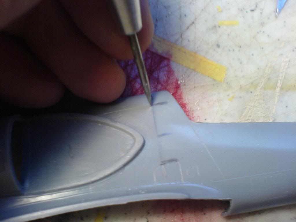

Märkte upp med en penna var stagen ska sitta...
Sedan gjorde jag märken med en syl...
A..och borrade 6 hål....3 på varje sida.

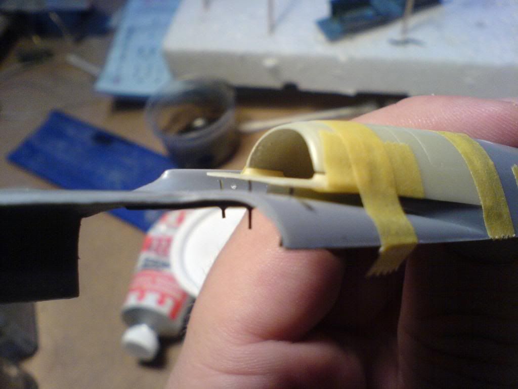

Sedan tejpade jag tillbaks insugen och tryckte in små bitar av pianotråd från insidan. Luftintagen agerar stopp för pianotråden, sedan fixerade jag pianotråden med cyano.
Ger en fin look tycker jag Very Happy

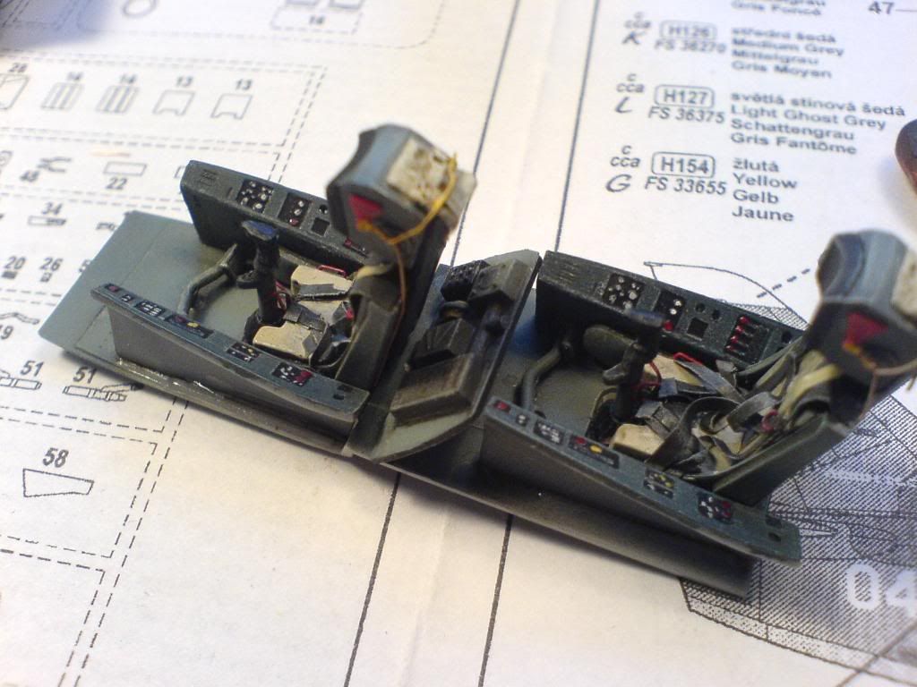

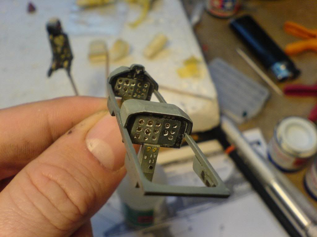

Efter det lilla äventyret så var det dags att sätta ihop cockpiten!
Här är den washad och torrborstad...
Intrsumentpanelerna sitter på en ram som ska sänkas ner i brunnen efter att kroppshalvorna kommit på plats (hoppas jag)

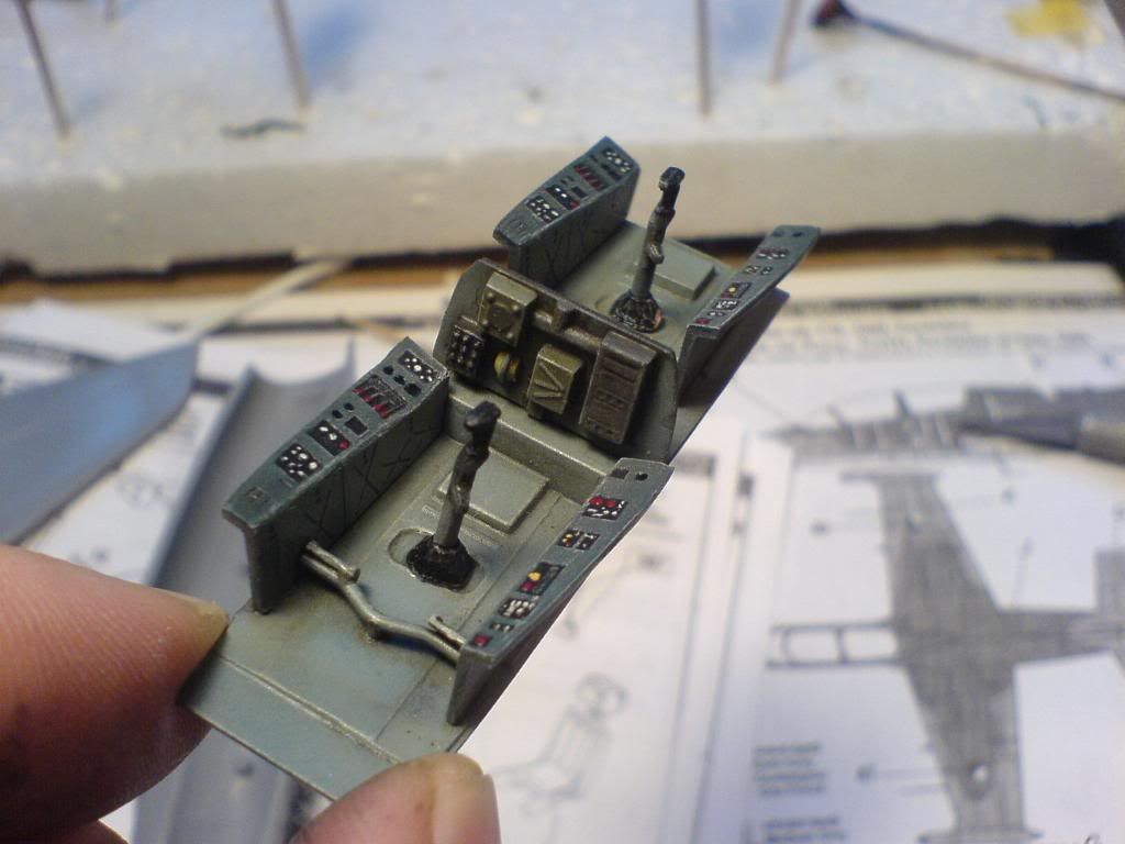

Kattaplutterna på plats..

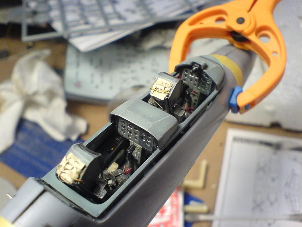

Så in med allt i flygkroppen tillsammans med fläktfronten!
Blir nog intressant att få in den där ramen....
Kroppshalvorna är på plats men inte limmade än, och jag har kommitihåg att stoppa in en nosvikt Razz Det här är ju en så kallad "short run kit", alltså en liten upplaga gjutna i lågtrycksformar, det ger ju vissa tillkortakommanden
gällande passformen. Kropps halvorna lämnar många glipor och ena halvan är lite krökt dessutom.
Lite våld och spackel så ska det nog bli ordning på den här modellen åxå Very Happy
