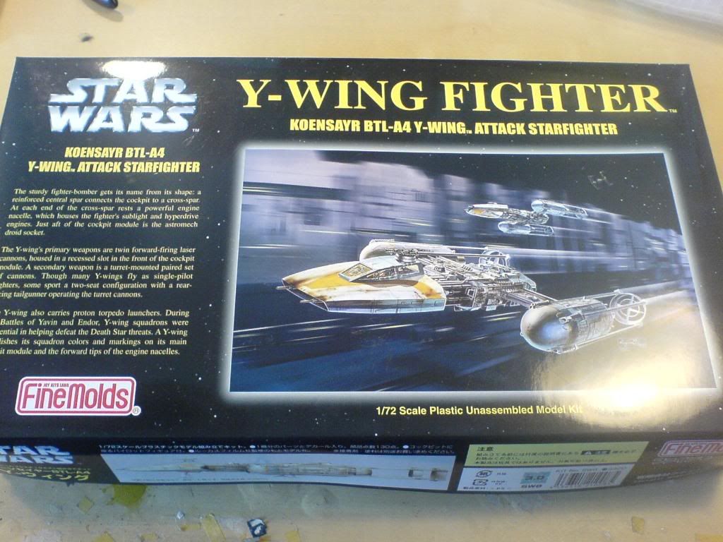

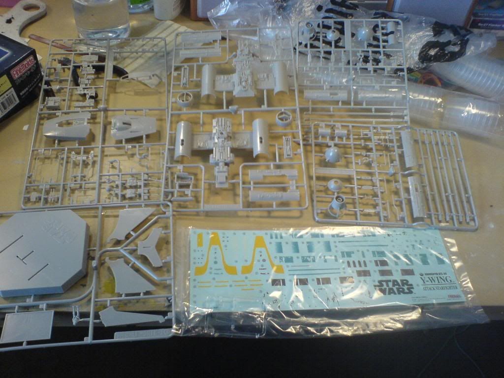

Mmmm...vad kan jag säga annat än att jag känner mig energisk!
Jag måste säga att jag gillar verkligen FInt mögel modellerna! Om ni kommer ihåg TIE bygget så vasr jag lyrisk över passform och detaljer:D
Så nu blev det dags för något annat ur Star Wars...en tungviktare denna gången....en Y-vinge!
Jösses.....hela lådan full med delar å dekaler!!!
De där delarna känns verkligen mumsiga! De till och med doftar kvalitet!...hoppas de passar ihop lika bra som på TIE fightern....

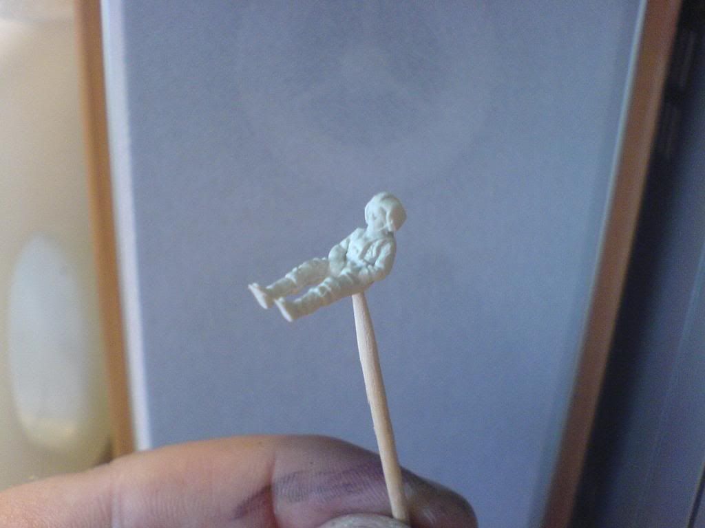

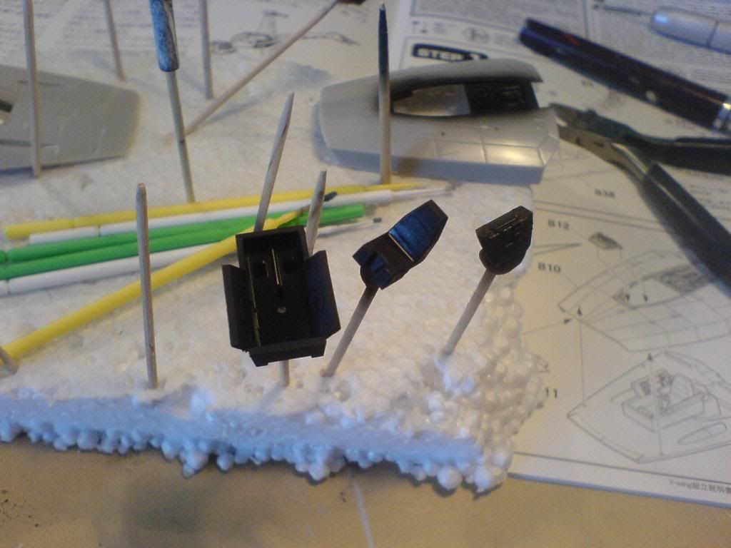

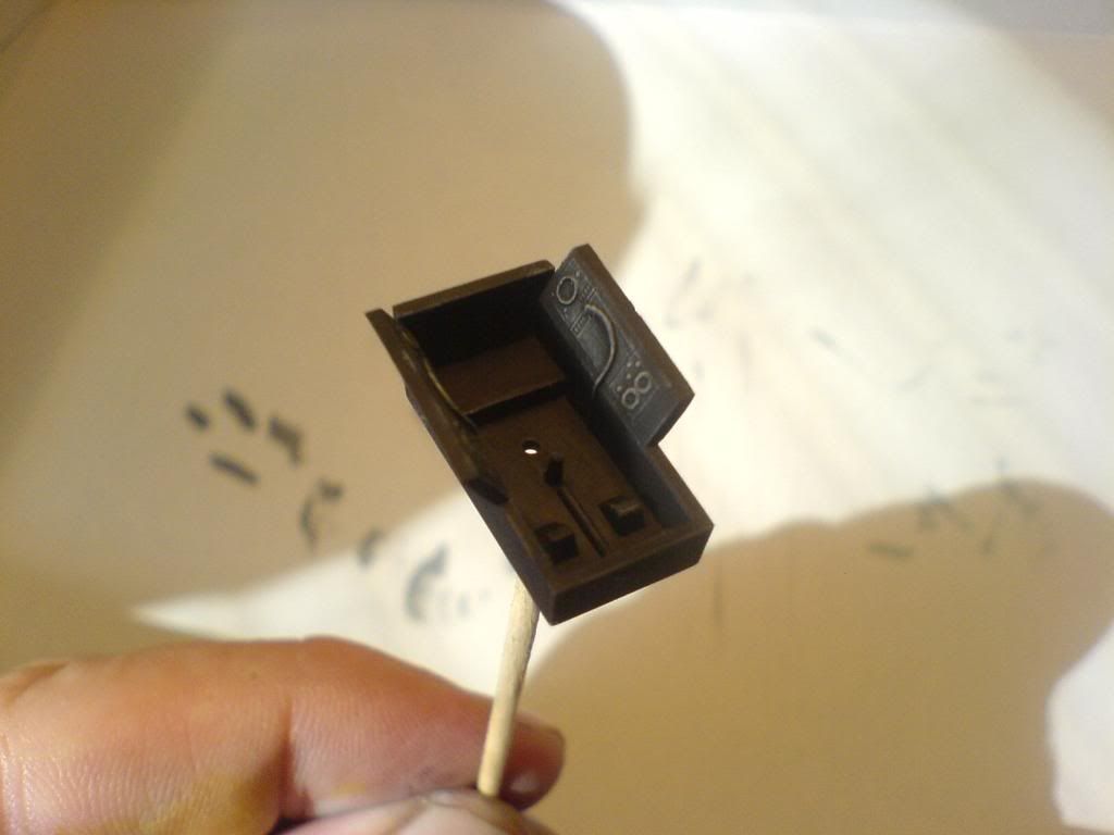

På tall om dofta så har jag preppat cockpiten för målning...

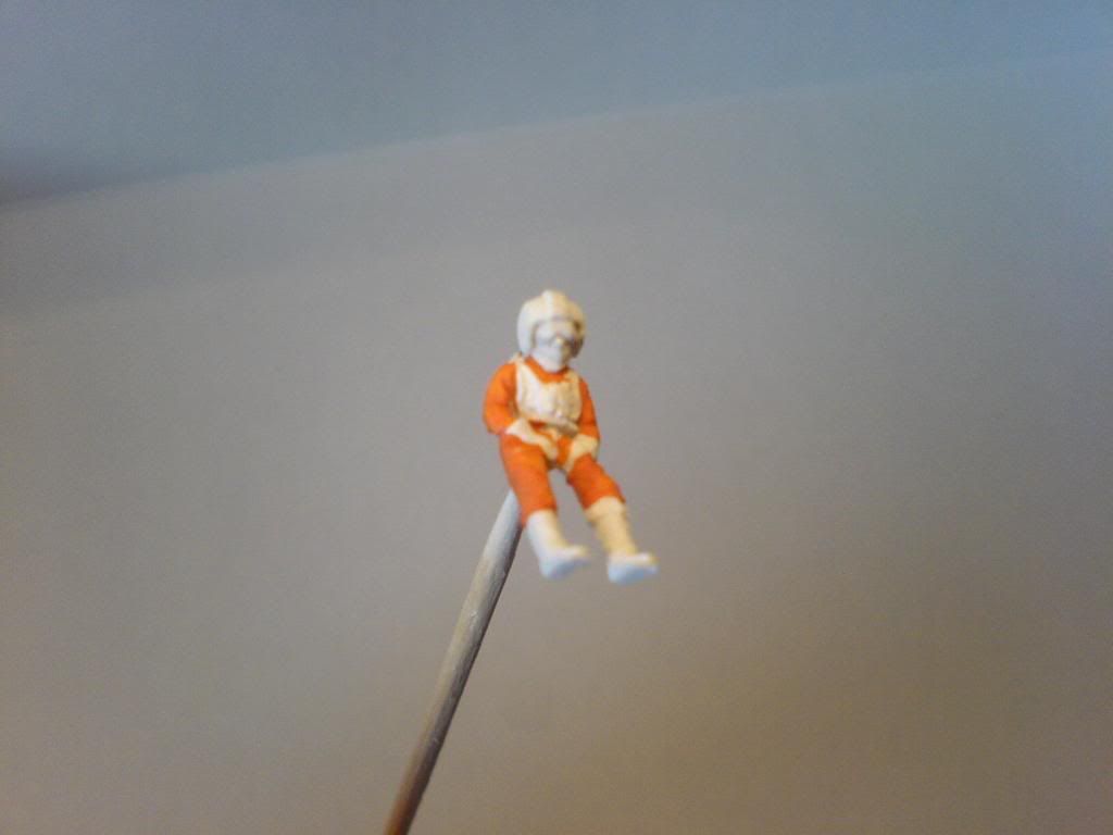

Grunda med matt svart...
Förutom den här lilla filuren som fick vitt istället, eftersom han mestadels blir orange så tänkte jag att vitt var bättre att börja med Very Happy

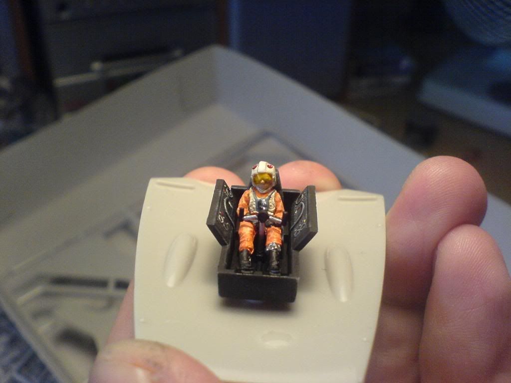

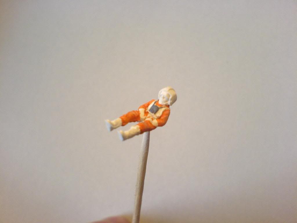

Så har jag pillat lite mer på den höär underbara lilla modellen!
Cockpit och pilot har jag lekt med idag...och byggt lite på kroppen.

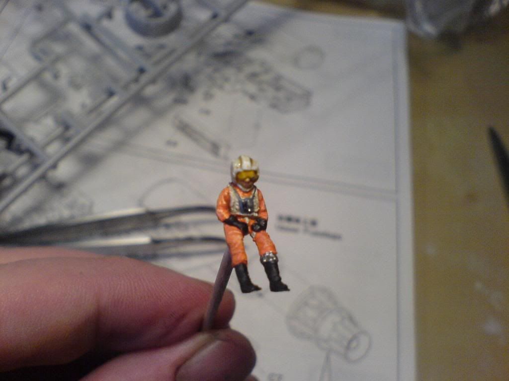

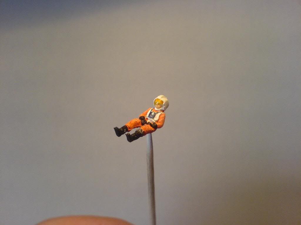

Efter jag grundade piloten i vitt så målade jag den orange med Humbrol 82..
Lite Intermidiate blue på magen....
Stövlar och handskar i Humbrol 85, lite hudfärg och så amyias Clear yellow på visiret.
Liten wash å torrborstning..

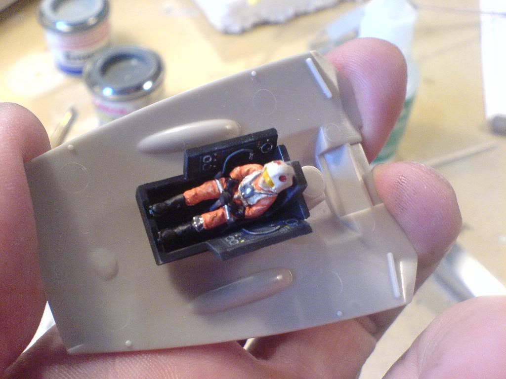

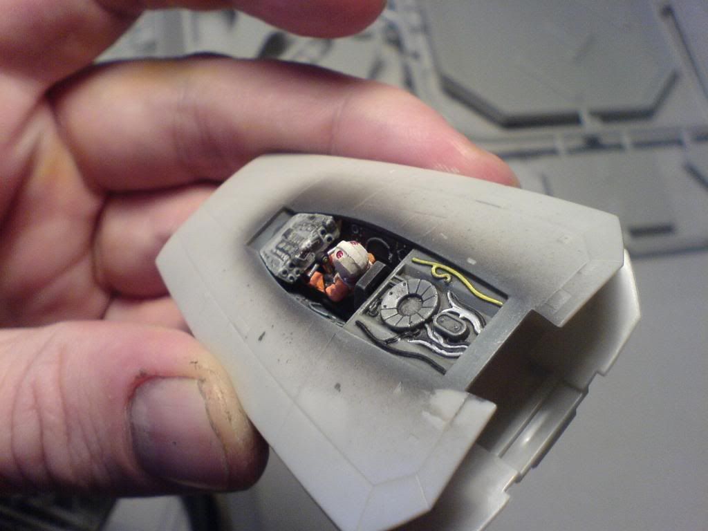

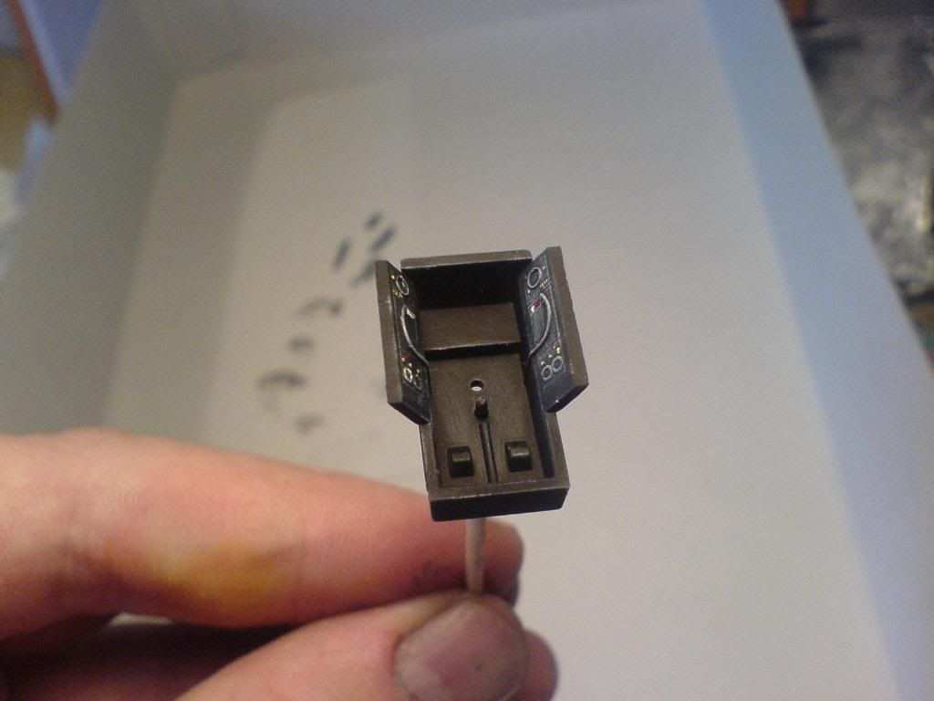

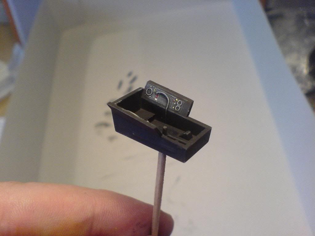

Ok åsså hans kontor då...

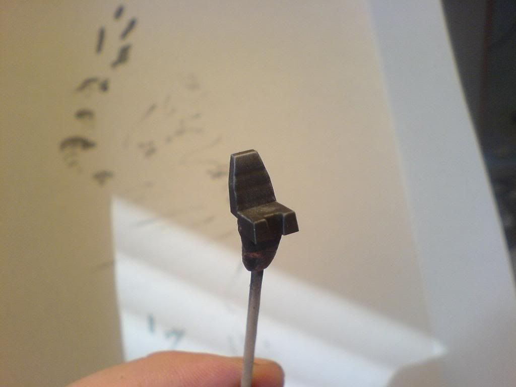

Grundad i svart och sedan torrborstade jag den med mörkgrått och lite ljusare grå
Samma sak med sätet..
Lite färg på knapparna...så

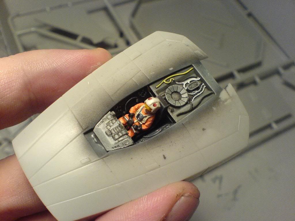

Och piloten får inviga kontoret Very Happy

Ser riktigt bra ut Janne! Snyggt kontor och pilot!

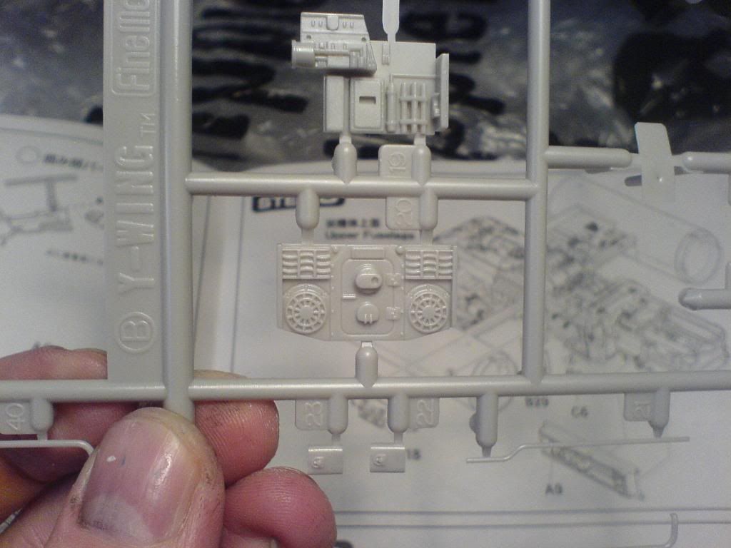

Så fick Y.vingen lite uppmärksamhet åxå idag Very Happy
Hmmm...tycker mig ha sett den här delen någon annanstans förut......
Nosen kom ihop utan större bekymmer....annat än att jag tappade den i golvet och jag fick göra allt två gånger Razz
Den e ju så liten!!!
Ska pilla lite mer på den ikväll...
Den blirbyggd i moduler känner jag...nosen för sig...kroppen för sig och spröten bakom motorerna för sig....
kommer nog bli lättast att göra så inför målningen, man ska ju kommaåt och detaljmåla i alla möjliga och omöjliga ställen på den här!

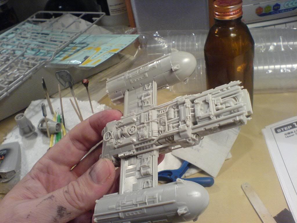

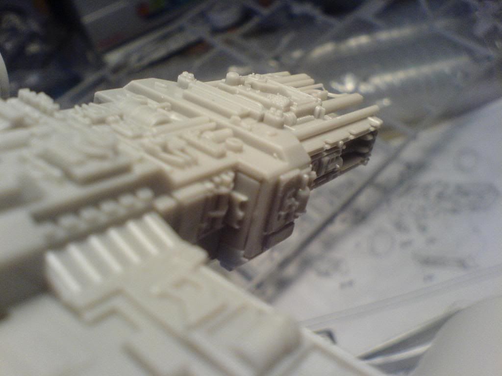

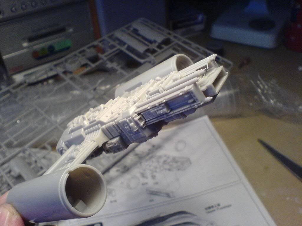

Sa ju att det här skulle gå fort!

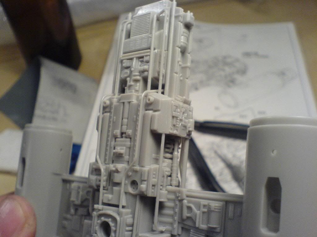

Som läget är just nu så kan jag bara säga en sak.....rör!
Dom e överallt, i lager på varndra å många många många rör blir det! Den som designade den här måste ha ritat anläggningar å oljeriggar!
Inte för att jag klagar, jag är bara så överrumplad av komplexiteten i modellen.
Inte en enda gång har jag behövt slipa på något rör annat än för att ta bort märkena efter gjutstammen, passformen var perfekt! Allt gick in där det skulle utan så mycket som ett gnäll!
Jag är seriöst impad...tänk om alla modelltillverkare kunde göra sina modeller så här?
Jag fick spackla en fog...men det visade sig helt onödeigt för den blev sedemera täckt av ett rör Razz
Vidare till rören...förlåt, bilderna!
Tänka sig...rör?

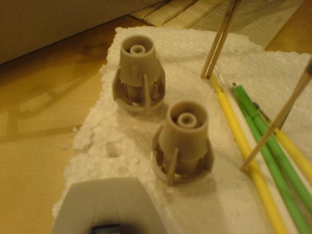

Motor utblås, kommer inte att limma dom än utan ha dom lösa så det blir lättare att komma åt att måla.

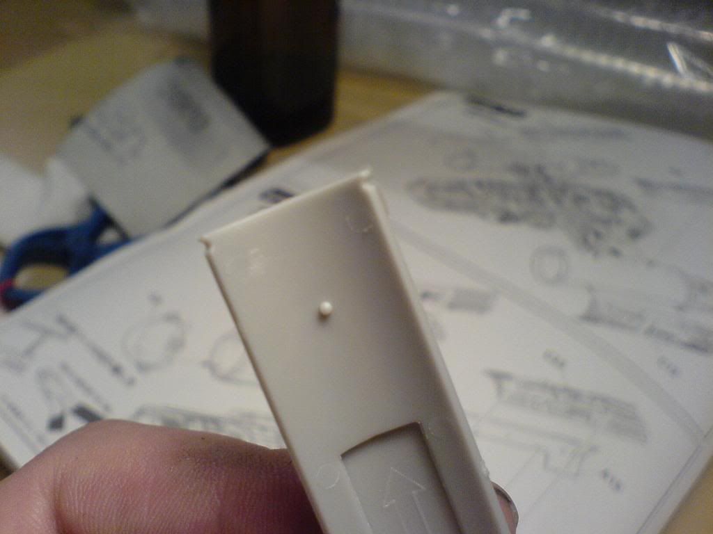

EEEeeeeeeeek!!!!! Gjutskägg!!!! Hur gör jag nu???

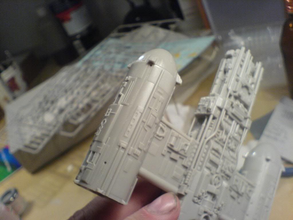

Ytterhöljet till motorgondolerna är på plats...de består av 4 delar per gondol och varje söm kommer att täckas av ramen till...öh..emmm...
ja vad det nu är Razz
Trevligt va?

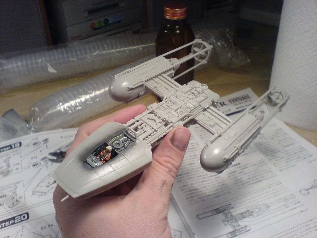

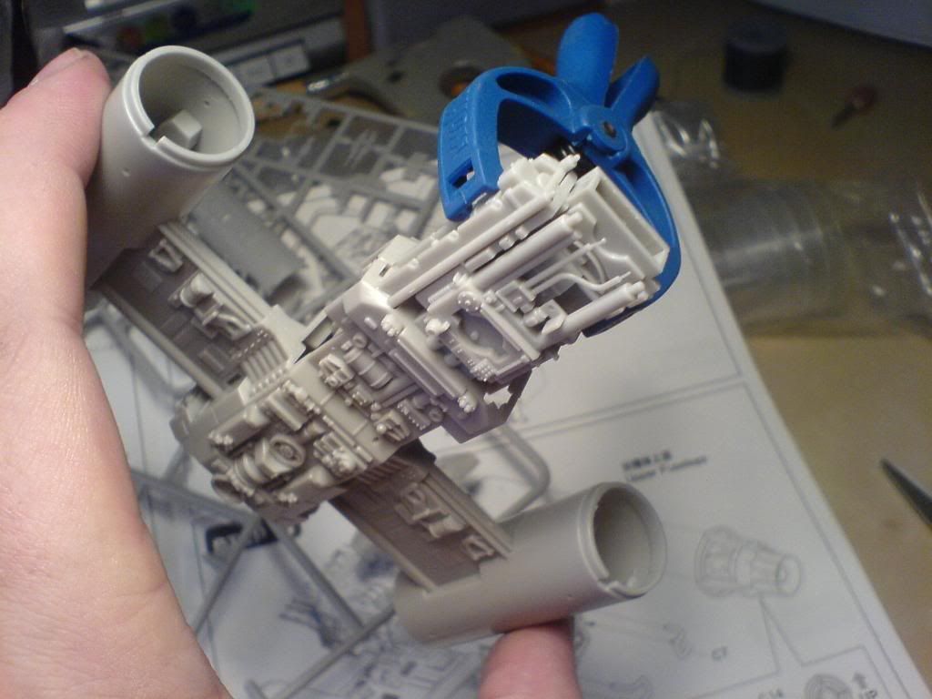

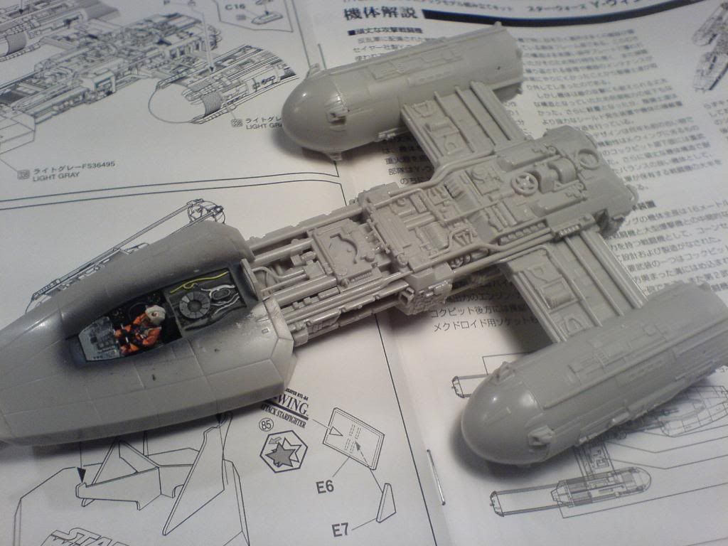

Äntligen klar med alla rören....kanske ska torrpassa lite?
Jäklars vad den här modellen är detaljerad!

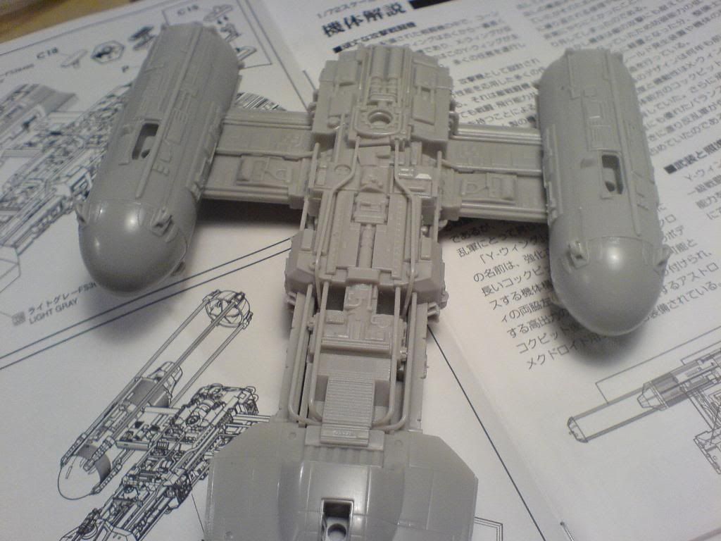

Ok, då torrpassar vi hela kånkarången....
Ta-da!
Imorgon ska det grundmålas...vi får se hur det går!

Blev ju attans bra så långt Janne! Cockpiten blev mycket snygg!
Kul med en modell med så mycket detaljer och så bra passform! Verkar som de tänkt på allt! Det är väl inte för inte som de har bra rykte!
