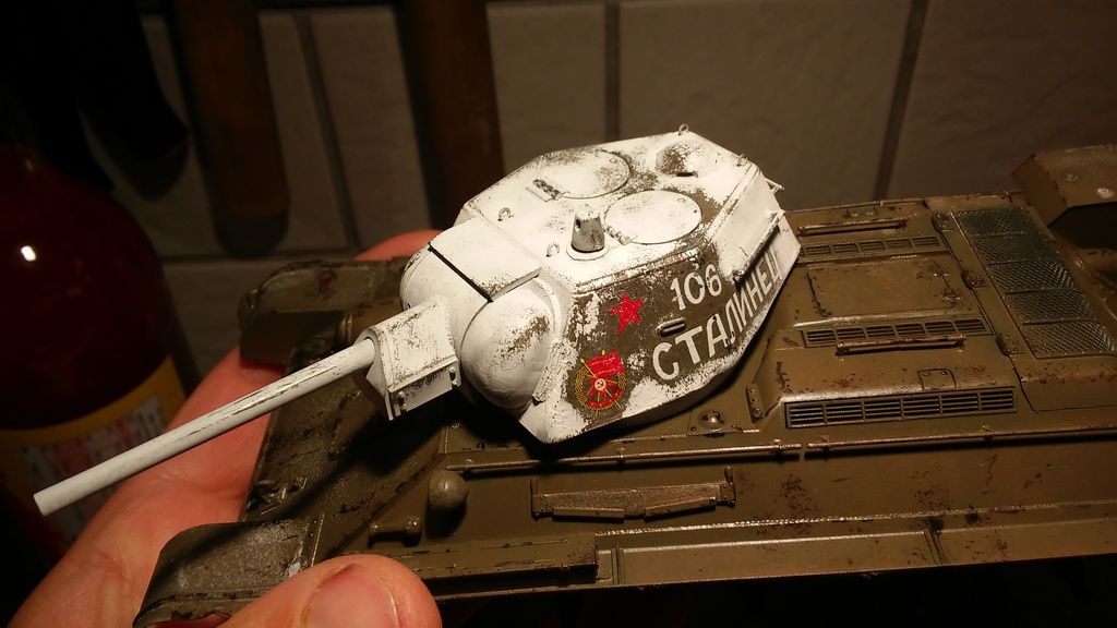

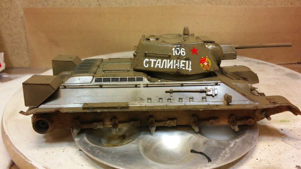

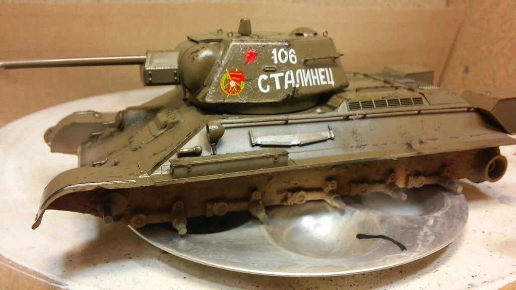

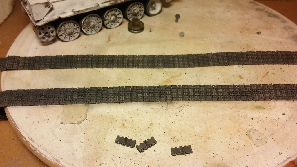

Ett band done ett kvar med tusen miljoner små piggar som håller ihop länkarna, känns det som Sad
En aning slitage.
Utsmyckat minsann med Order of the Red Banner stjärna och STALINETS
Detta blir fint det, i vinterskrud blir det nog ännu bättre Very Happy
Ja det blir vinter denna gången oxå.

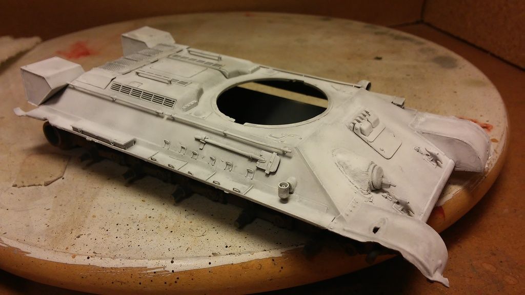

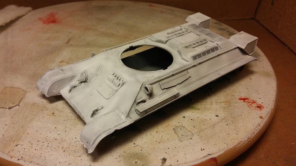

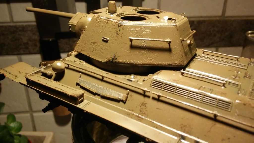

Vitt på tornet först. Ovanpå hårspray då Wink
Väntade ganska länge med att gå på med vatten efteråt och det blev lätt att kontrollera var slitaget skulle bli men ett himla gnuggande.

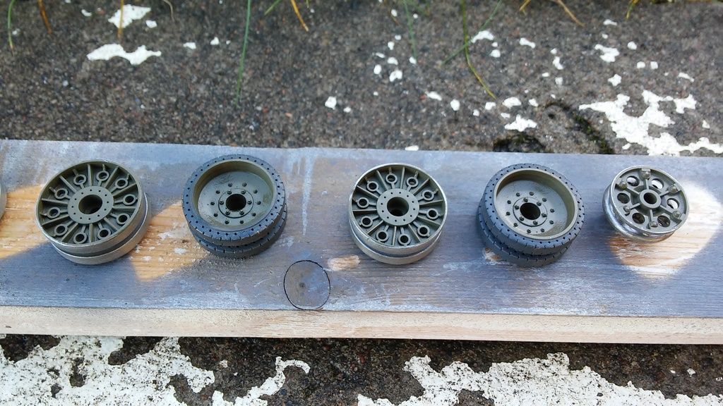

Nu är det jul hjul, hårsprayede och fina väntar på vitt. Ja det blir ett par gummihjul längst fram som har suttit på en gammal tamiya T34:a.
Ryssarna monterade om möjligt gummihjul längst fram och längst bak för ökad komfort, tro det eller ej  Wink
Ökad komfort i en T34:a jag Razz  lite för mig själv.

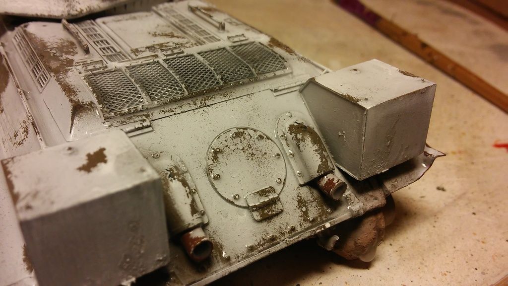

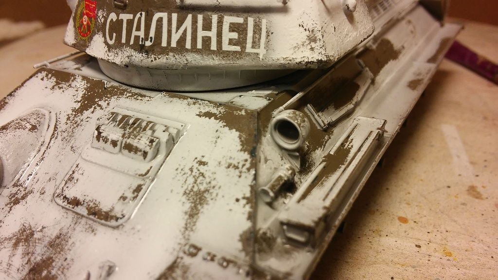

Mera vitt mera vitt.
Mera vitt vitt vitt.
Bort med vitt.
Vatten och pensel, ev tandborste om det sitter hårt.
Här bara det ramlade av ett stort flak.
Får se hur det ser ut när det torkat, kanske ser över det och lägger till ngt .

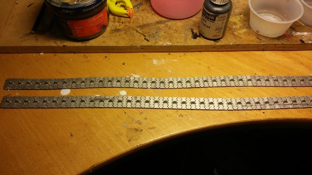

Har äntligen pillat ihop bandhelvetena.
En del arbete men värt mödan om man säger så.
Börjar med att måla German grey.
Fick en smärre chock när jag målade insidan, när färgen träffade guidehornen så vände luftströmmen
och blåste ut flera av dom små små piggarna.
Så när jag skulle vända banden började dom trilla isär. affraid
