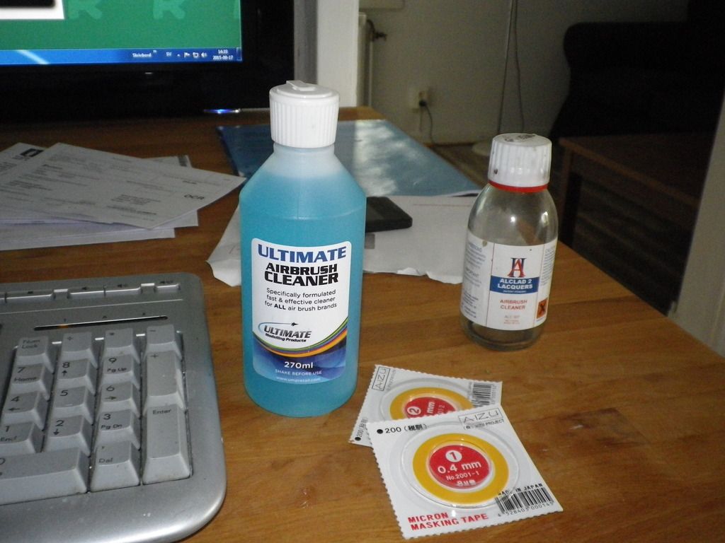

Hej  kan man köra rent sputan med denna cleaner  eft man har anv Alclad
 är förmodligen en fel lev från max  visst gjort ett prov och den löser upp gammal Alclad men den blir inte helt upplöst utan det blir lite småpartiklar kvar
har någon prövat ,, för får man inte rent sprutan eft man använt ACL så har man ett litet helvete att få den bra igen Mad Mad Mad Mad Mad
(Fotnot flaskan till högen är av det rätta virket men tyvärr väldigt tom  Smile )

Jag kör med Beckers standardförtunning, som jag köper i färgaffären.
...och ja, den biter alldeles utomordentligt på Alclad!
Jag har använt den soppan i flera år nu med gott resultat.
Beläggningar på sprutan kan det bli ändå, så när det behövs (1-2ggr per månad) plockar jag ner sprutan i molekyler och låter ligga i standardförtunningen i minst ett, helst två dygn.
Efter det är sprutan så gott som ny!
Alclads cleaner är bra, men det blir dyrt i längden, SF är bra mycket billigare, en liter brukar gå på strax över hundringen, men det räcker länge!

  jo det är lika bra som Alcads förtunning ,, funkar utmärkt ,
Max menar att det går lika bra med denna ,,men vågar inte pröva
då den inte löser färgen helt ,
vit kork Ultimat C röd kork Alclad C

Jag har goda erfarenheter av Ulimates ABC med jag är noga med att rengöra sprutan direkt efter att jag har målat.
Jag kan inte minnas att Alclad2 utmärkte sig speciellt dåligt på något sätt. Dock tar det ju ett tag att få bort alla små "metall"-partiklar, så hela rengöringsproceduren kan ta 10 minuter (samma för Model Master Metalizers också).
Jag rengör alltid nål och munstycke innan jag börjar måla också, för att få bort ev. rester som blivit kvar

Rätt säker på att UMP säger att den är för akryl endast? Kan blanda ihop det med deras thinner dock..
Jag skulle göra som Stefan. Smile

Kollade upp detta på ISM forumet
http://intscalemodeller.com/viewtopic.php?t=9497
UMP cleaner är inte rätt grejjer för Alclad2 (utom möjligtvis Aqua Gloss)

 Har prövat UMP  på en Air b som inte är så noga med hemma i går kväll,,drar samma slutsats som dom skriver i S -C modeller
Går att få rent, men då det lämnar ett fint pigment stoft kvar får man fila och dona med allehanda små mekaniska hjälpmedel
den sitter dock ej fast ,,men alla små färg flagor som kan bli kvar gör att jag inte kommer att använda UMP till Alclad
så det får bli den traditionella cellulosa historian man får använda .
Och man kan ju byta färg typ och bara använda spritbaserade akryl färger
