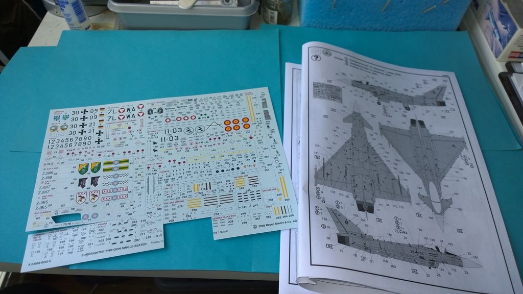

Det blir 30+21 från JG74

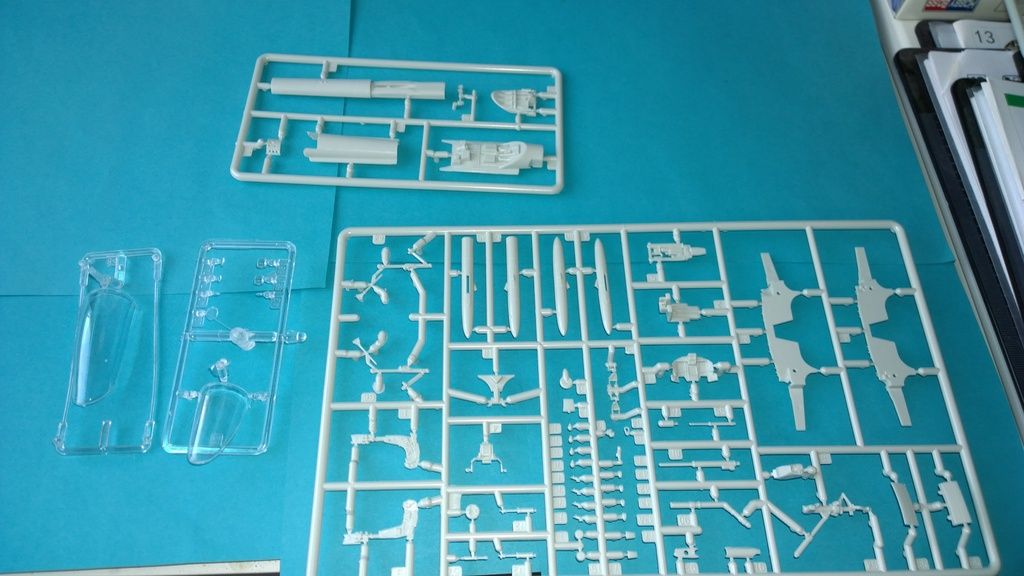

Byggsatsen är Revells i skala 1/48
Och lådan är välfylld med massor av vapen.
Alla attack vapen kommer hamna reservlådan, till förmån för andra byggen.
Min Typhoon kommer bli en jaktkärra, beväpnad med fyra Amraam och fyra IRIS-T
Detta är vad jag har att jobba med framöver.

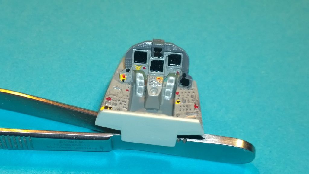

Cockpit är färdigmålad och sitter nu på plats i planet.

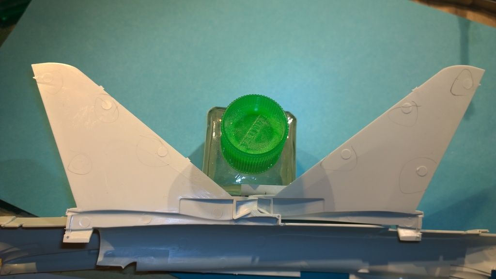

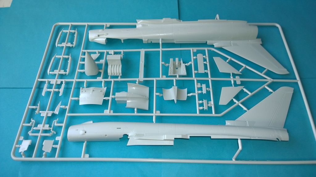

Kroppshalvorna krävde lite putsning i stjärfenan innan den gick att använda.
Det var en fyra fem utstötsmärken på varje sida som skulle slipas bort innan ytorna kunde mötas perfekt.

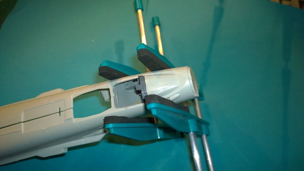

När väl detta var gjort så var det bara till att limma ihop kroppshalvorna.
Denna gång limmade jag ihop den i flera steg.
Först i nospartiet, och sen fenan.
När det väl satt fast limma jag ihop den över ryggen.
Jag har frångått byggbeskrivningens steg något.
Jag limmade på ryggåsen innan vingarna är på plats.
Det kändes mer naturligt, och jag tror att jag kan få en starkare fog på detta sätt.

Smaklig cockpit där Bosse!

Snyggt fnulat och målat med cockpiten.
