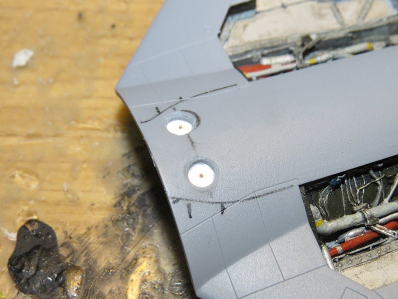

En liten uppdatering. Fortsatt preparering av vingen.

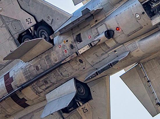

Nåt som har gått Tarangus förbi (och även dom flesta byggen jag sett) är att det ska vara 2st extra små runda luftintag till motorn på undersidan av kroppen. Vad jag kan förstå finns dessa på alla varianter av viggen. På alla utom JA är dessa ett runt hål täckt med galler, men på JA fortsätter dessa genom ett intag på vardera sidan av kanonpodden.
Detta är vad jag tänkt försöka efterlikna. Bild av Emil Lindberg.
På AJ ser det ut så här. Bild av Jörgen Nilsson

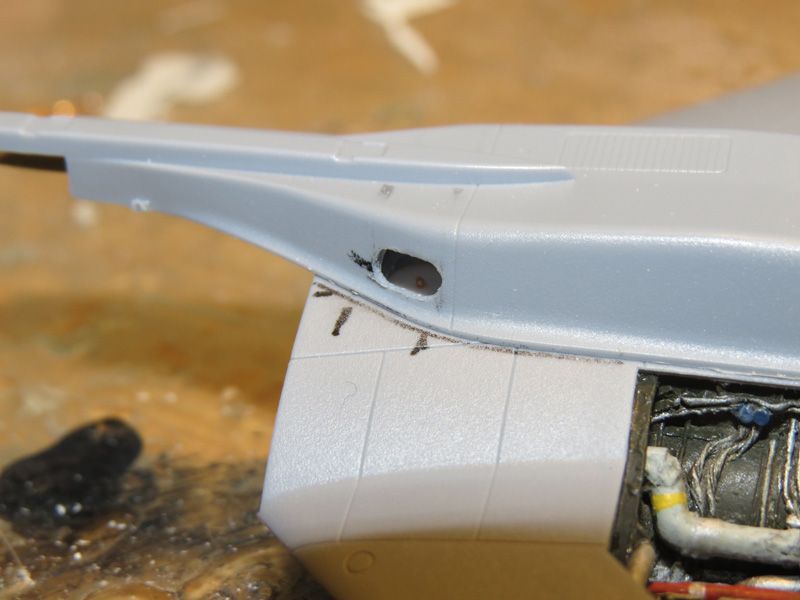

Började med att mäta ut var på kanonpodden hålen ska sitta. Dessa borrades och filades upp till nåt som påminner om originalet.

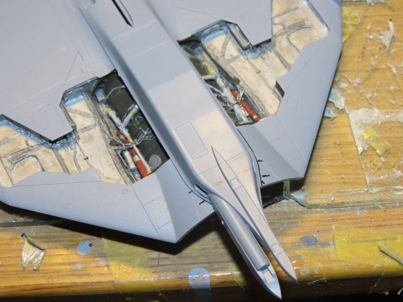

Med podden på plats markerade jag var hålen i vingen ska vara.
Dessa borrades sen upp.
Boxade in luftkanalerna i podden med lite plasticard. Det syns inte på denna bild, men jag satte även dit skiljeväggar så att det inte går att se rakt genom podden i hålen.
Likaså täckte jag för hålen i vingen med mer plasticard för att simulera ventilerna som sitter där
Så här blir det, tror det kan funka.
