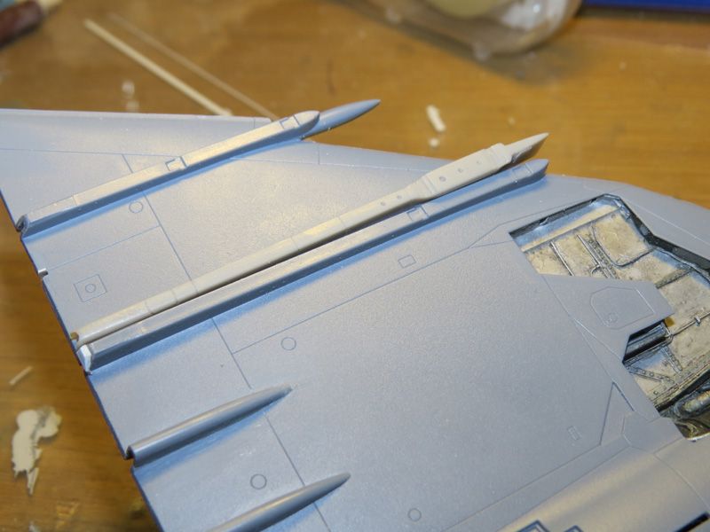

Tarangus vapenbalkar är inte helt 100% korrekta. Dom har lite fel form i framkant samt är lite för små i höjdled.
Då jag redan har inskaffat Two Mikes resinbalkar för Airfix/Esci modellen och att jag med väldigt stor sannolikhet inte nånsin kommer att bygga den så kan jag lika gärna använda balkarna till denna i stället.
Dessa balkar är väl också långt ifrån perfekta. Dessa utbuktningar behöver tonas ner en hel del.
Den ser ut som den går att använda sig av i vilket fall.

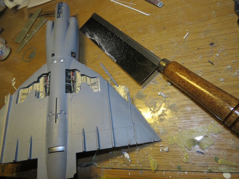

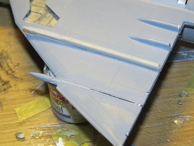

Slipade bort den ingjutna balken med dremmeln.
Fyllde igen det resulterande hålet med plasticard så att undervingen inte ska svikta så mycket.

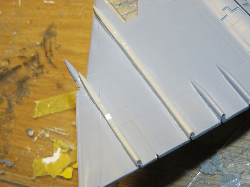

Balken limmad på plats. Den behövde dock anpassas lite grann i framkant för att passa Tarangus modell.
Sen slipade jag bort den yttre balken också.
Den yttre balken passar inte riktigt lika bra då den är för kort av nån anledning.
Det löstes genom att såga isär den och förlänga den med lite plasticard.

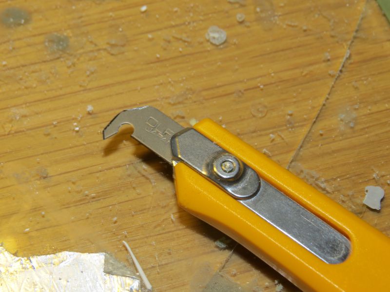

Den andra sidan modifierades på samma sätt, förutom att jag här invigde ett köp jag gjorde på Grevens. Mycket smidigare att såga bort balkarna med denna än att slipa bort dom.
Blev lite glipor på denna sida som fick spacklas

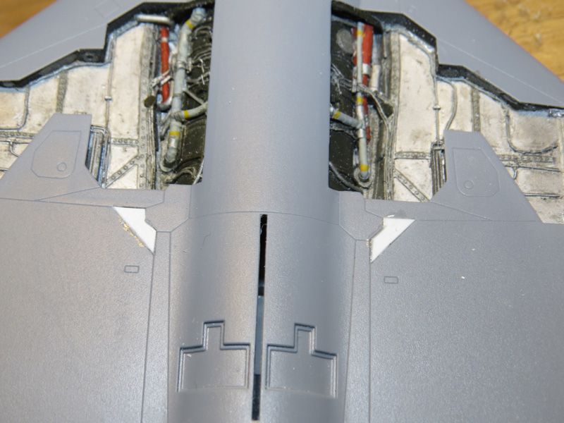

Även rodren behövde modifieras lite för att passa mot Two Mikes balkar.

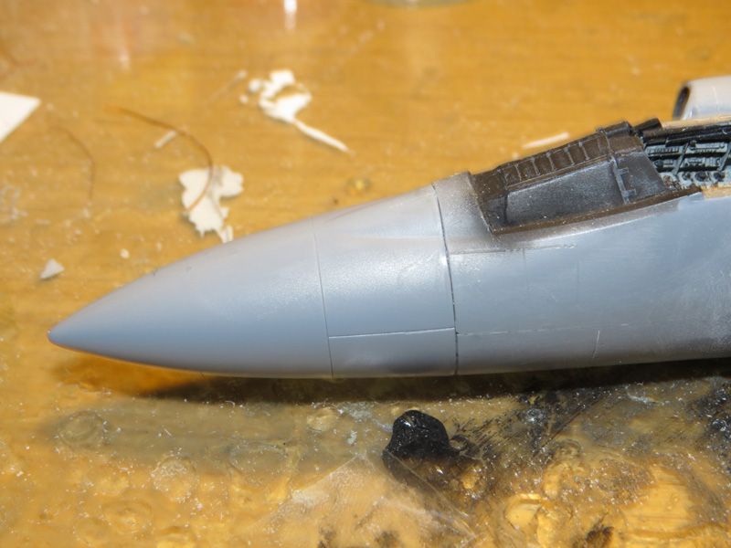

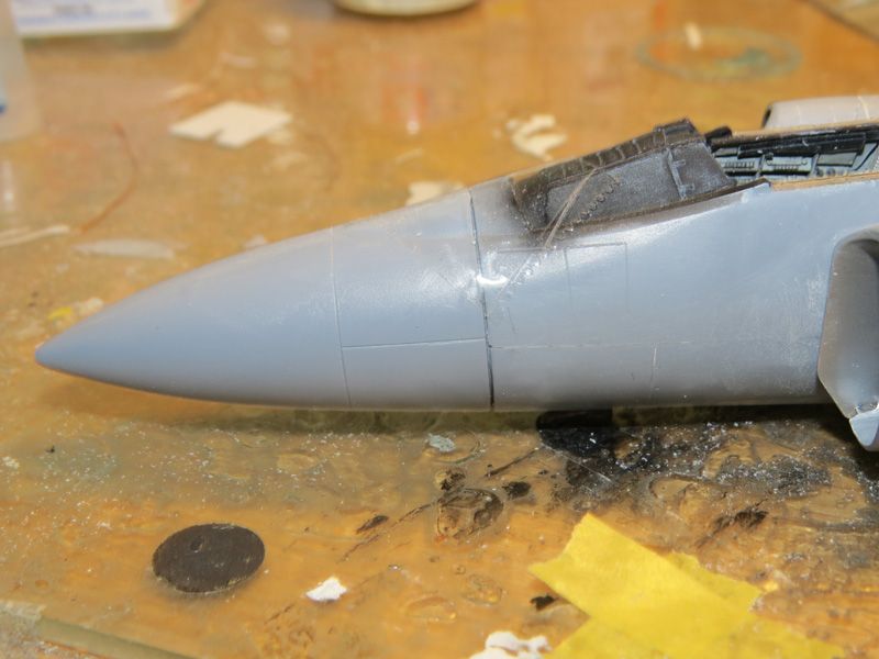

Sen flyttade jag fokus till fronten av kärran. Noskonen limmades ihop och provpassades. provpassningen påvisade en rätt väsentlig glipa.

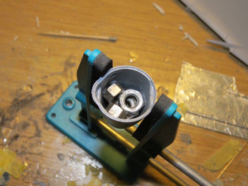

Trots att instruktionen säger att det inte ska behövas nån nosvikt så tog jag det säkra före det osäkra och fyllde nosen med lite diverse metallskrot för att få lite vikt framåt.
Efter att plattan som nosen ansluter till tunnats ner lite grann limmades nosen dit. Utan nån större glipa.
Sen för att inte lämna akterpartiet helt åt sitt öde så sattes luckan vid fenroten på plats.

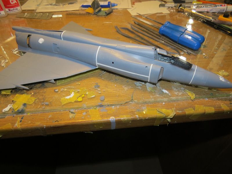

Vi fortsätter med min favvosyssla: spackla å slipa cheers (inte).

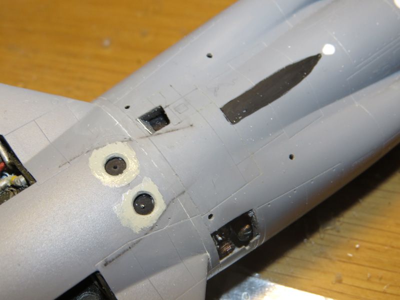

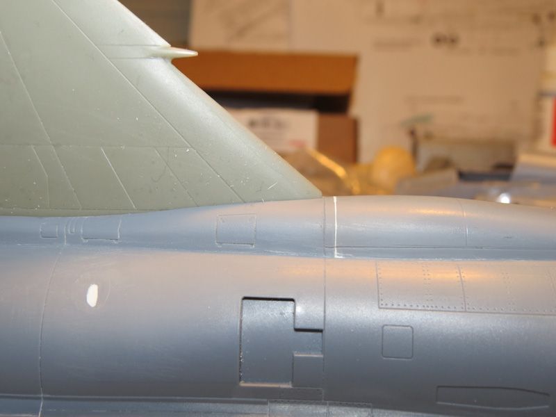

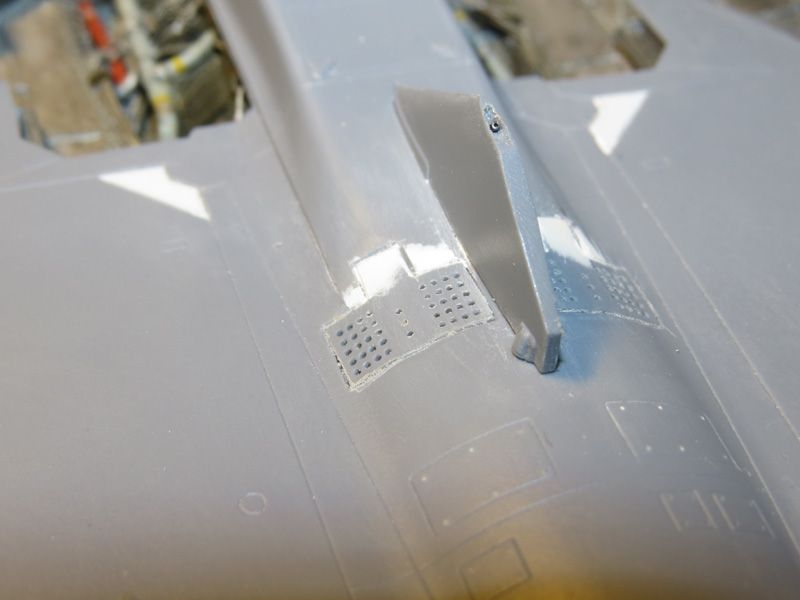

Det blir en del tråkiga skarvar att få till på denna modell. Hade dessutom ett par sjunkmärken på nosen och aktern (det i aktern är tyvärr mitt eget fel).

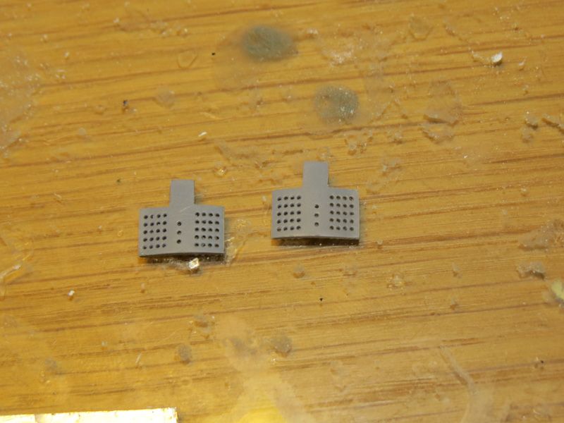

Då detta blir en JA 37 så ska även dessa delar spacklas då det ej satt någon lampa eller antenn här på dom.
Vingskarvarna fick spacklas också

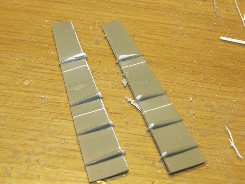

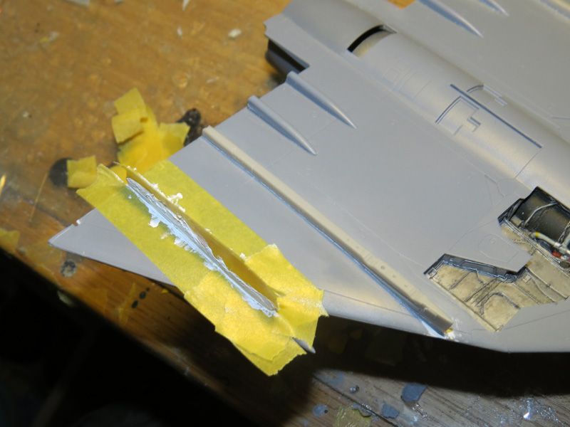

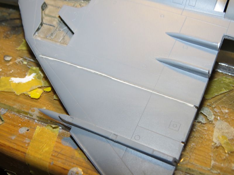

Dom oförklarliga fördjupningarna på undersidan av vingen behöver också fyllas i. Jag applicerade en tejpbit som jag transfererade över siluetten på med en blyertspenna.
Tejpen sattes i sin tur fast på en bit plastic card som trimmades till och limmades dit.

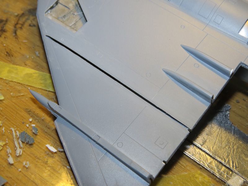

Efter att skarvarna slipats så behövdes nya panellinjer ristas. Dymotejp funkar bra som ristmall.
Jag fick slipa ner olfa ristaren för att komma åt på en del trånga ställen.

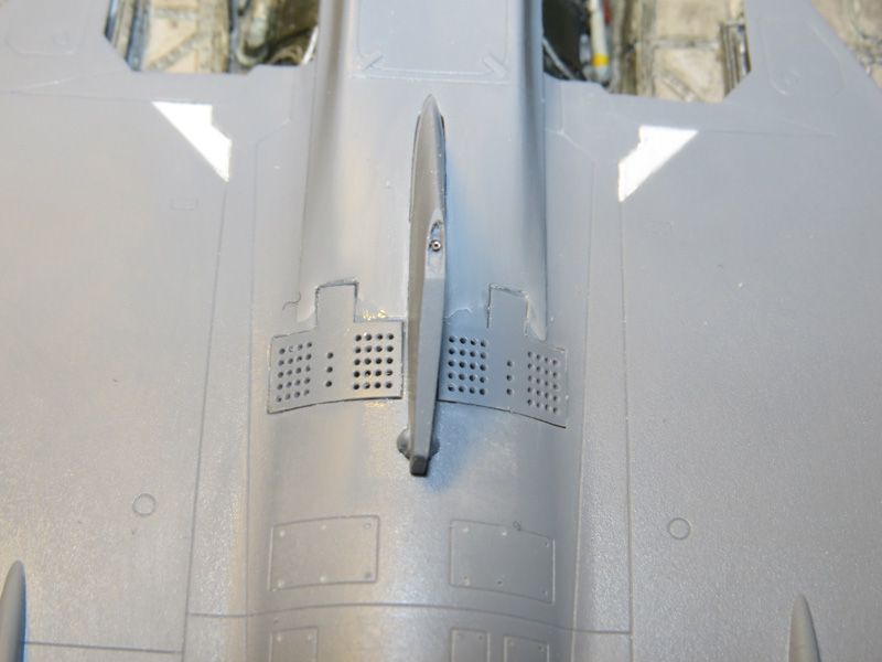

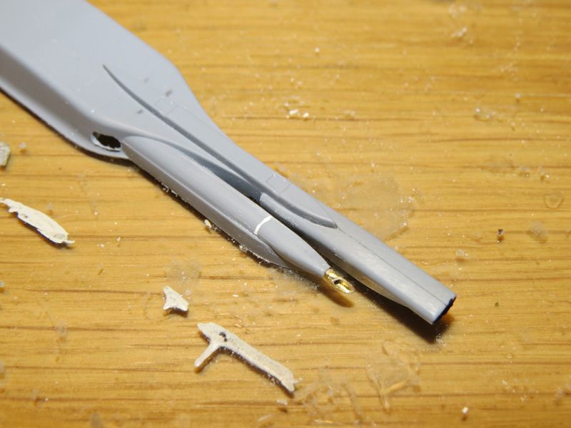

Bukfenan, den tjänstgör även som dränering för diverse motor och bränslespill.
Karvade ut en bit längst ut, borrade hål och satte dit ett tunt rör i form av en nål. Det är inte helt hundra, men det får duga.
Sen monterad på plats.

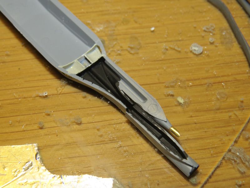

Kanonens olika delar sattes ihop. Kapade av mynningen och ersatte den med en bit mässingsrör.
Målade insidan av podden samt valda delar på kroppens undersida.
Sen limmades kanonen på plats.

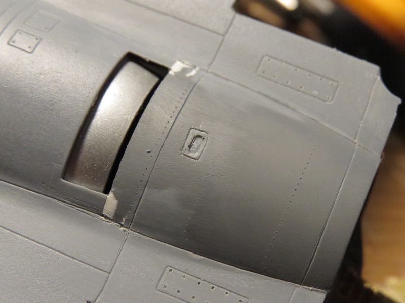

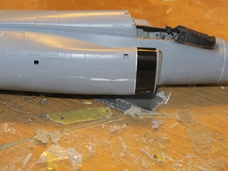

På undersidan av utblåset finns nåt som ser ut som ett dräneringshål.
Karvade ut det hålet lite försiktigt utan att gå genom plasten samt ristade en panellinje runt detsamma.

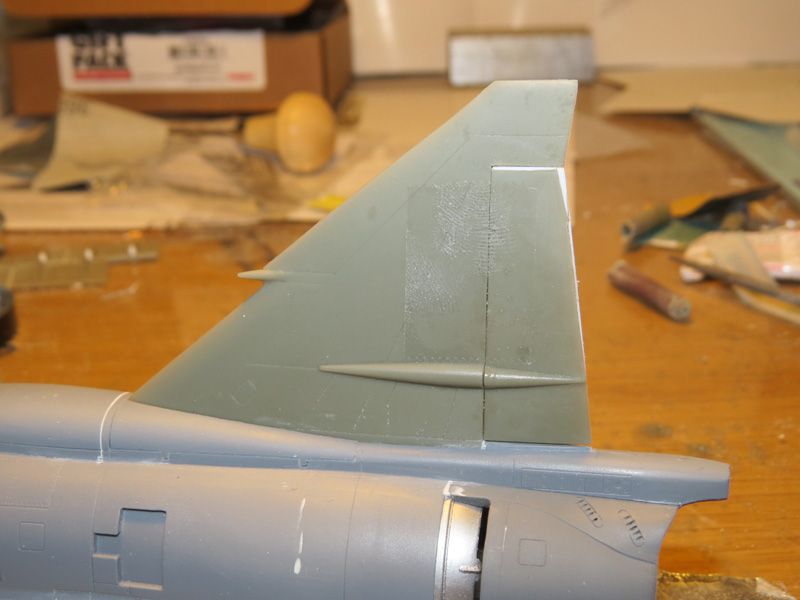

Meastros resinfena ser ut att ha rättat till dom flesta felen som den i lådan har, dessutom är den inte lika tjock i basen som originalet.
Dock upptäckte jag detta.
Basen på fenan är för hög av nån anledning, i alla fall i framkant. Vet ej om originalfenan har samma problem.
Sågade bort infästningen och slipade ner fenan.
Då blev det bättre. Fenan monterad. Infästningen behövdes ej då den ändå sitter nedstucken en bit.
Rodret behövde byggas på lite då det var lite väl stora glipor både i höjd å längdsled. Den berömda resinkrympningen slår till igen.

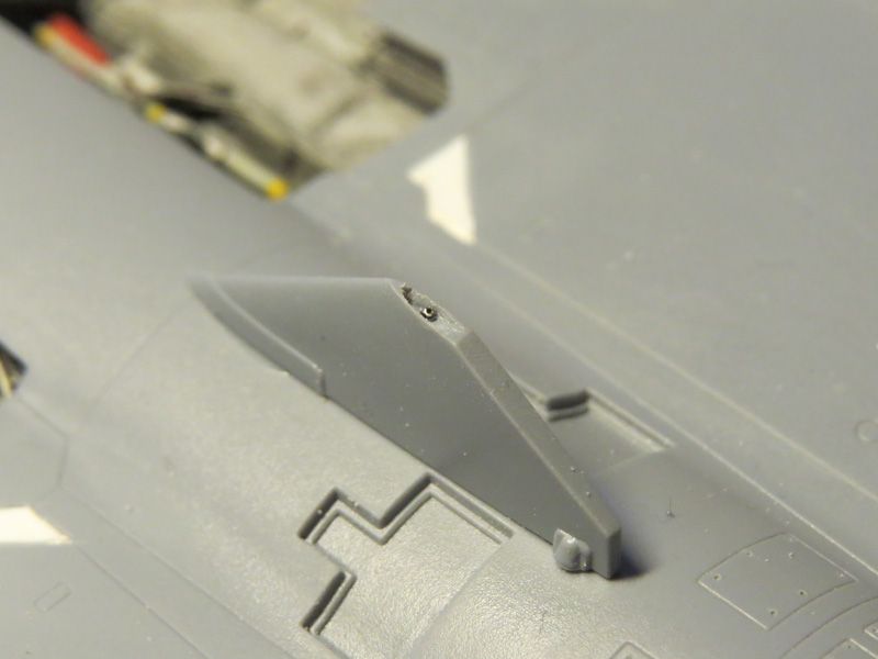

Upptäckte att framkanten på den övre delen av fenan inte var helt rak, det var en lite utbuktning längst upp.
Vet inte om det syns så bra men jag drog ett streck på bilden för att försöka illustrera det.
Ett par tag med en planfil fixade det.
