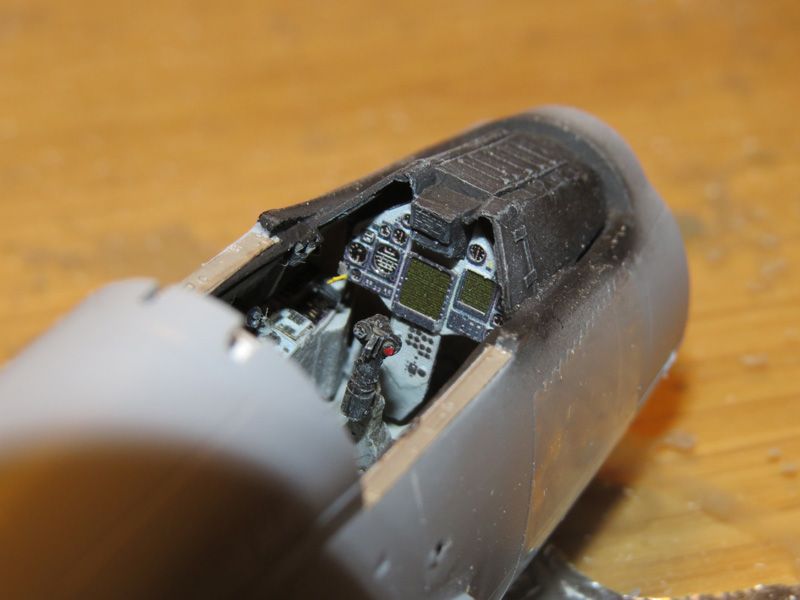

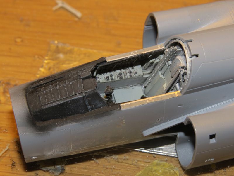

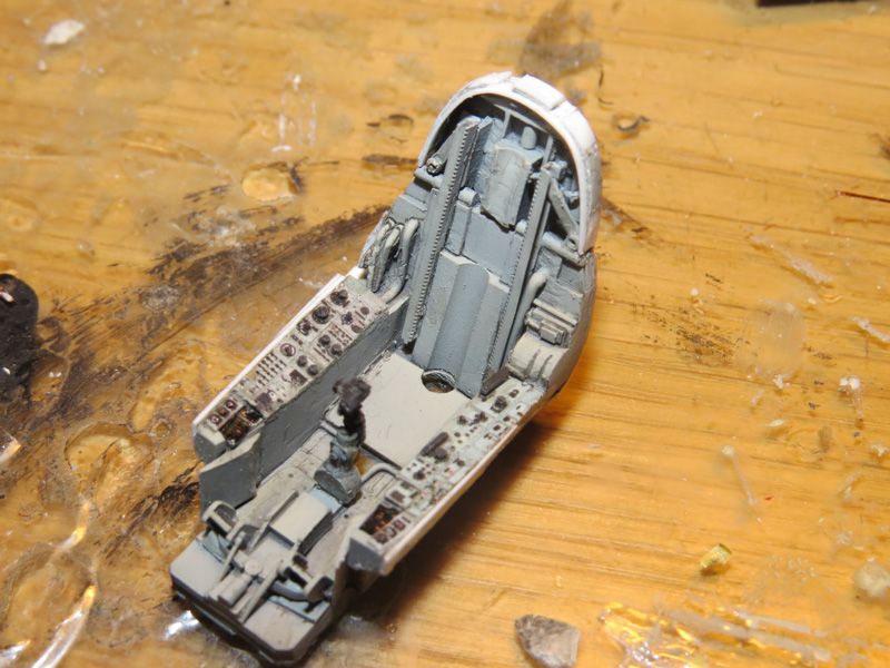

Har varit en produktiv helg. Very Happy
Jag tunnade ut plasten ytterligare en hel del för att ge sidopanelerna lite mer utrymme.
Då visade sig att att baljan helt plötslig blev för smal, så det blev tvunget att fylla igen gliporna som uppstod med lite extra plast.
Sidopanelerna limmade på plats. Också här behövdes gliporna fyllas igen med plast.
Baljan maskades och bättringsmålades. Valde att köra med matt aluminium på den övre delen i stället för grå som innan.
Sidopanelerna fick sin del av färsk färg också
Instrumentpanelen på plats med lite fotoetsdetaljer på hud'en
Sen var det bara att klämma in cockpiten. Like a glove What a Face
Provpassningen med Maestros noshjulsbrunn blev dock rätt spännande
Det behövdes slipas en hel del på cockpitbaljan samt att jag fick slipa ett hack i noshjulsbrunnen för att det skulle få plats. Men nu passar det som gjutet.
Och ett par bonusbilder med stolen på plats (bara löst monterad)

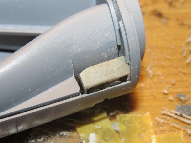

Börjat med luftintagen.
Dom ingående huvudkomponenterna monteras ihop

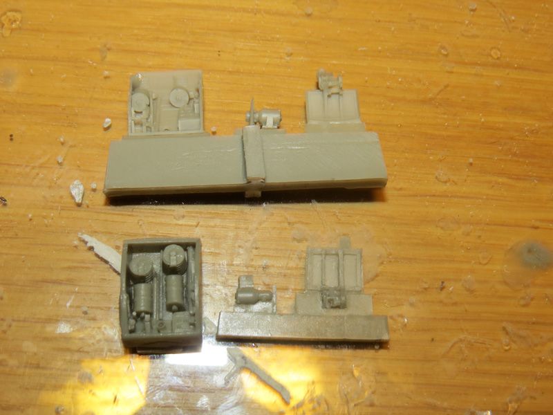

Sen kom jag till nästa beslutssvårighet, vilken råtta ska jag ta, Pilot Replicas eller Maestro Models?
Bägge har sina för och nackdelar. PR överst och MM under den.
Dock visar det sig att bägge är lika stora förutom att MM är högre med mer detaljer så det blir nog att jag försöker att kombinera det bästa från bägge.
Kör med MM's huvuddel men PR's lucka och vinda. Plus lite extra scrach på det misstänker jag.
PR's mall för hålet placerad
Och ett dylika hål upptaget

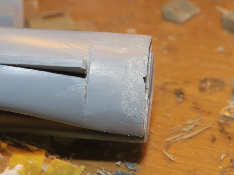

I MM's beskrivning står det att man behöver tunna ut plasten så mycket som går för att få plats med råttboet och det är definitivt ingen underdrift.
Slipade ut så mycket jag bara vågade av plasten. Behövde även slipa ner resinet till minimum för att det skulle få plats.
Riktigt skoj detta What a Face
Till slut så fick det plats i alla fall utan att lyckas slipa hål i plasten (men bra nära på några ställen)
Kommer behöva slipa ut lite även i den övre kroppshalvan vad det ser ut som
Japp, fortsättning följer på denna följetong.
