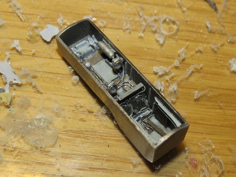

Började med att slakta Meastros milla.
Byggde sen upp en ny balja av plasticard
Den fyllde jag sen upp med valda delar både från Maestros och Pilots millor plus en del eget. Alla tankarna längst upp (framåt i flygriktningen) är av egen konstruktion. Den övre tanken ser ut att vara större än det man får med av nån av tillverkarna samt att det jag sett så ska det sitta två stycken mindre tankar under den.
Delarna till höger kommer från Pilots milla samt lite egna rördragningar av metall och blytråd.
Nu ser det mer ut som på dom bilder jag har.

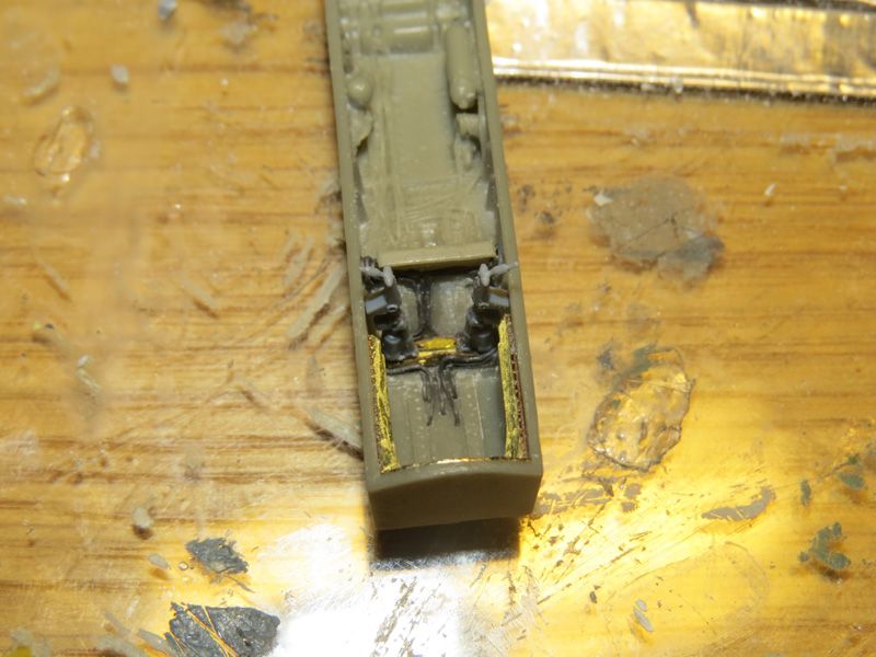

Sen tog jag mig an nosställsbrunnen från Maestro.
Vid första anblicken ser den helt okej ut. Dock visade sig att placeringen för luckcylindrarna inte har tagits höjd för i resinet. För att få plats med det på sitt rätta ställe behöver en del justeringar göras.
Sen ville jag så klart ha med lite extra detaljer i form av Maestros fotoets. Där har det dock krupit in ett fel i placeringen för en etsdel.
Del 29 bör placeras vid rödmärkningen i bilden. Om man placerar den enligt beskrivningen hamnar cylindrarna helt fel både i sidled och höjdled och kommer att sticka upp ovanför luckorna. Detta medför att även del 10 behöver klippas ner lite i längd för att passa.
Fick slipa en del i resinbaljan för att cylindrarna ska få plats samt tillhörande etsdel.
Återställde förlorade rördetaljer med blytråd.
Med luckcylindrarna provmonterade

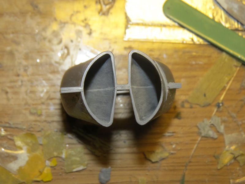

Har fått på lite primer på delarna i form av Alclads gråa.

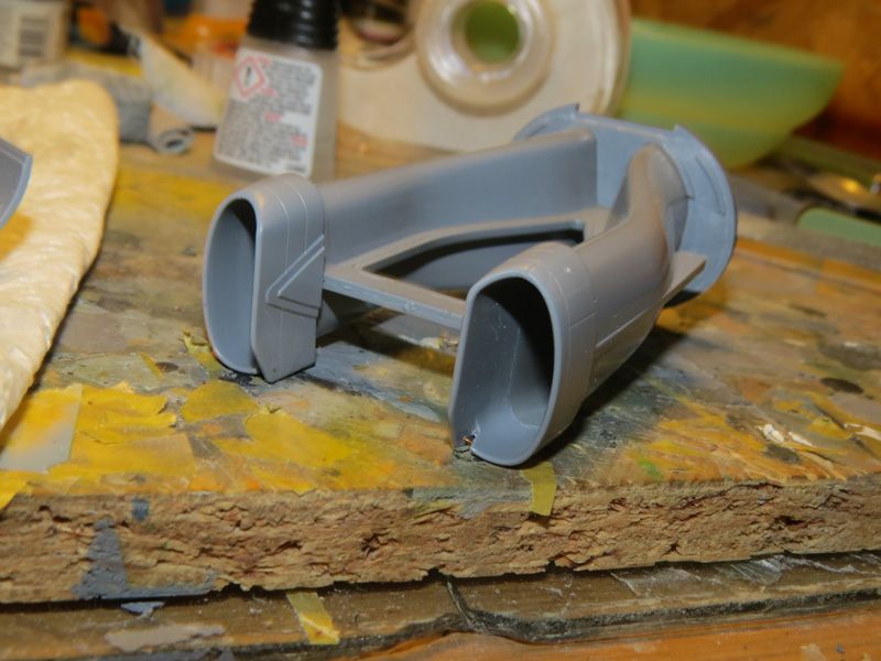

Att få till luftintagen var ju en egen historia må jag säga Crying or Very sad
Har behövt att prima och slipa insidan på dessa i ett antal omgångar för att försöka bli av med skarvarna.
När jag tyckte jag i alla fall hade fått till ett något sånär resultat så doppade jag dom i ett bad av pledge future golv polish.
Även detta upprepades ett par gånger.
Monterade dit förlängningsringen på intagen
Insidan ser väl ut att funka
Sen frångick jag instruktionerna lite grann.
Började med att sätta dit ett par metallpinnar i luftintagen
Med luftintagen tejpade på plats i den undre kroppshalvan så limmade jag dit dom yttre luftintagsbitarna.
Med hela luftintagskanalerna ihopsatta separat hoppas jag det ska vara enklare att få till alla skarvar.
/Johan

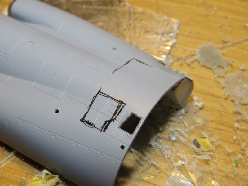

I det här läget tyckte jag det skulle varit lämpligt att montera dit luftintagen, men där gick jag bet. Det är en sak till som missats på modellen som jag inte sett tas upp nånstans. Avgasutsläppet för motorstarten. Det är ett stort hål med flänsar mellan höger vapenbalk och puffran.
Jag la kanonen löst på plats för att identifiera ungefär var hålet ska vara.
Det finns en panellinje som ungefär stämmer överens med hålets placering.
Det visade sig dock att hålet behöver vara större än vad panellinjerna är vilket får till följd att panellinjerna runt omkring behöver justeras också.

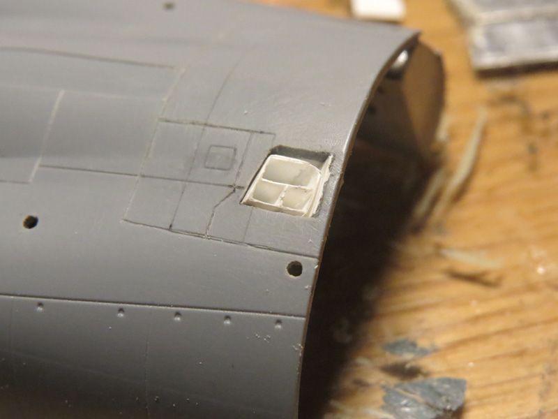

Sen boxade jag in hålet med plastbitar.

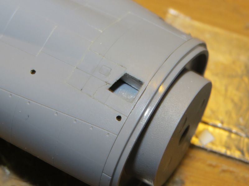

Provmonterade med luftintagen
Och satte dit ett "tak"
I det hålet ska sen själva utblåset vara. Det var lite småpilligt att få till med tunn plast.

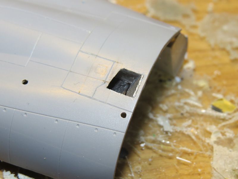

Hålet målat
Utblåset kommer inte sättas dit förrän modellen är i princip klar.
