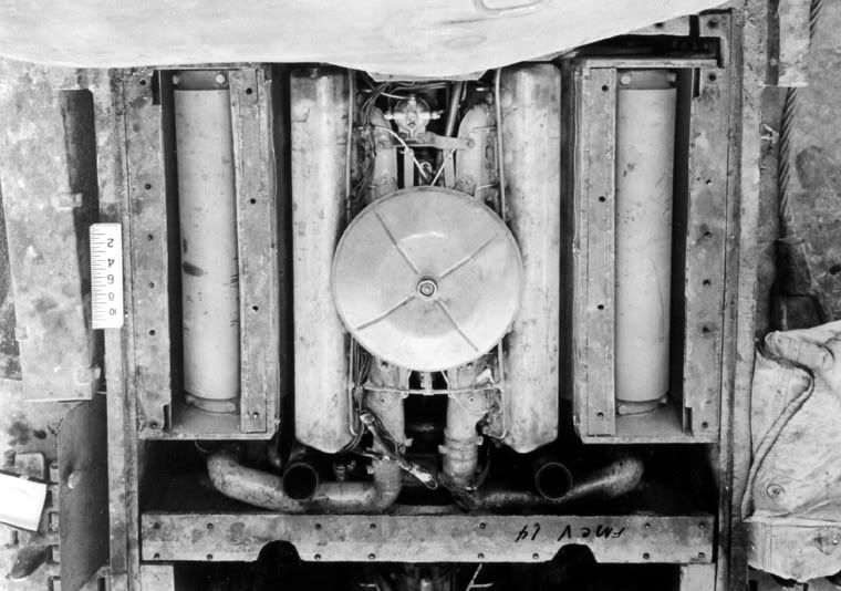

Jag satte och surfade efter bilder på motorn för att dubbelkolla det föreslagna färgvalet (silver och svart) när jag hittade några bilder och kunde då konstatera att jag vänt grenrören ut fel håll. Så det vara bara att bryta loss dom och vända dom rätt.
Jag passade även på att detaljera upp motorn lite genom att sätta dit avgasrör samt bränsleledningar. Plastmuttrar från MENG fick duga som spridarmunstycken och lite blytråd funkar alltid What a Face
Jag passade även på att ritsa "korset" i luftfiltret(?).
Primat och klart. Jag tänkte måla motorn i matt aluminium och chippa den med lite grått kanske... Luftburken blir nog vit eller ljusgrå. Allt skall vädras galet mycket.
