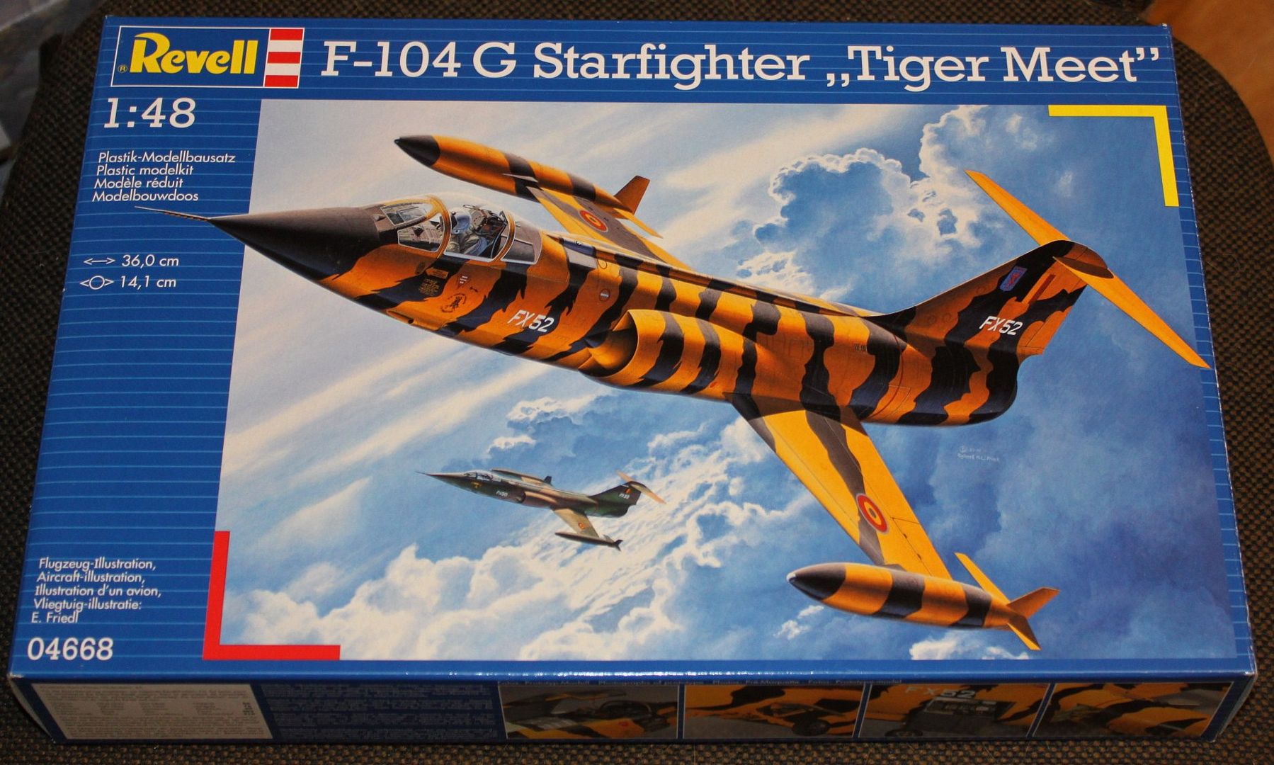

Om du vill ha en extra F-104, men inte kosta på en Hasegawa, försök hitta Revells boxning (4552), tyvärr har jag ingen bild, men det är en Tysk blå-vit maskin i ett jubileumsschema för en Bayersk division.
https://www.youtube.com/watch?v=nbGytM9pkKk
I den lådan hittar du Hasegawas gossia F-104, samma plast som du fått i BF-lådan
Undvik den här, 4668;
Det är Monograms urgamla ök, med nitar stora som golfbollar och upphöjda panellinjer, gjuten i en giftigt illgul färg!
Jag fick den billigt (€9) och köpte lådan bara för dekalerna.
Kan ni gissa vilken jag tänker göra?  What a Face
