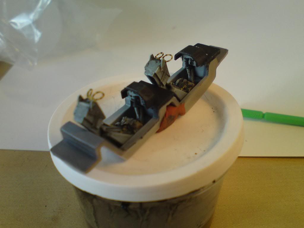

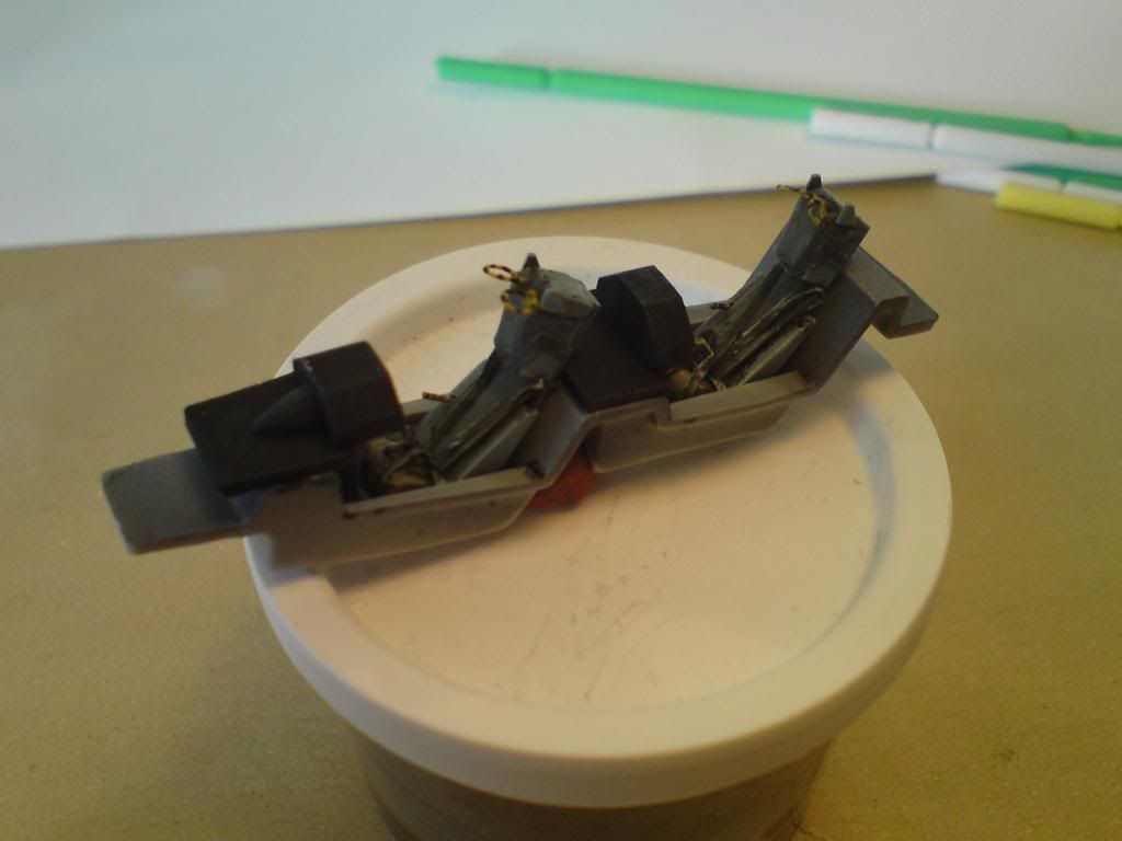

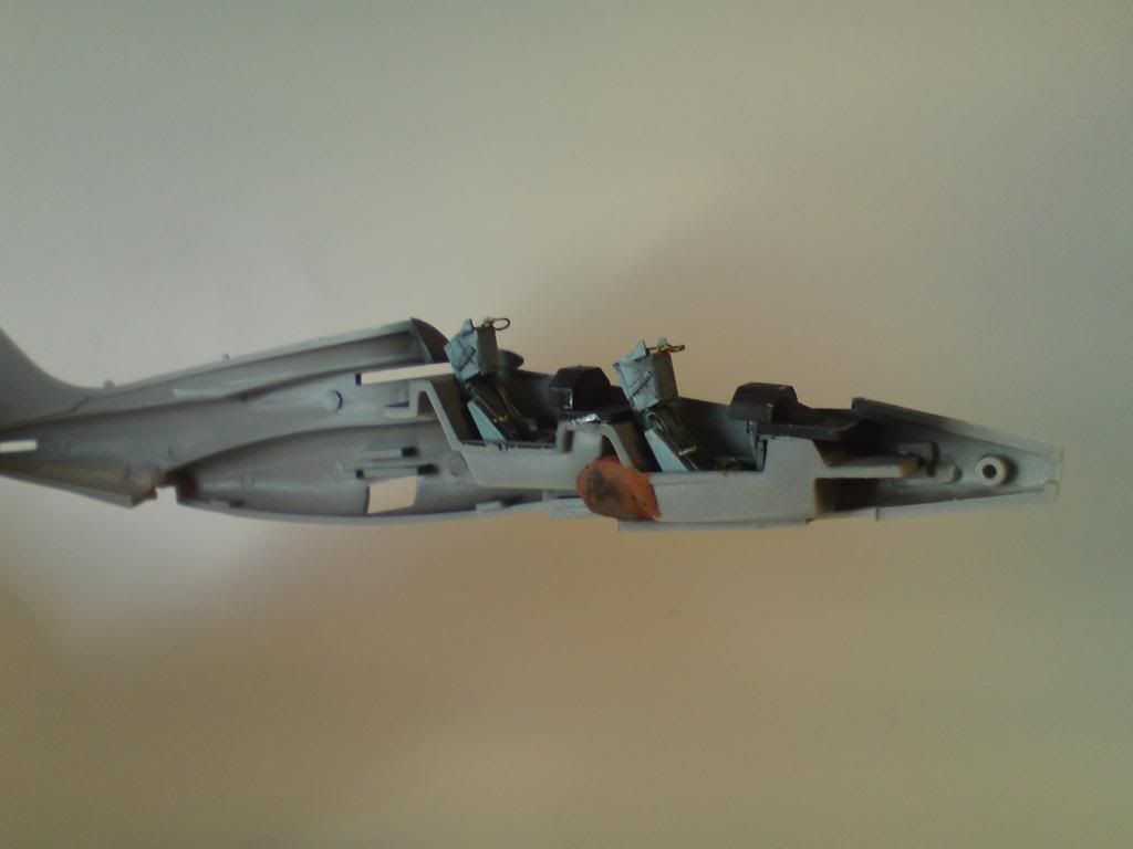

Inlägg av Janne.S i ons aug 05 2009, 19:16

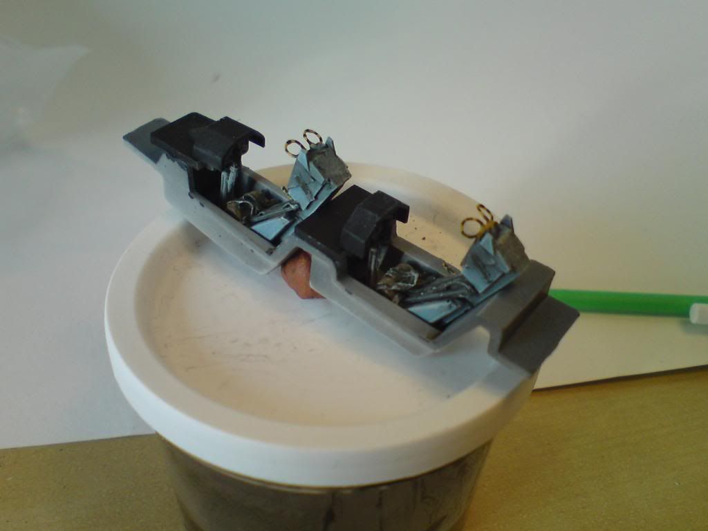

Bygget fortskrider...
Cokpiten är färdigmonterad, målad, torrborstad och mattlackad!
Mysigt blå kattapluttisar....
SÅ in med hela kånkarongen i flygkroppen...kom ihåg lite vikter innan jag limma ihop kroppshalvorna den här gången Razz

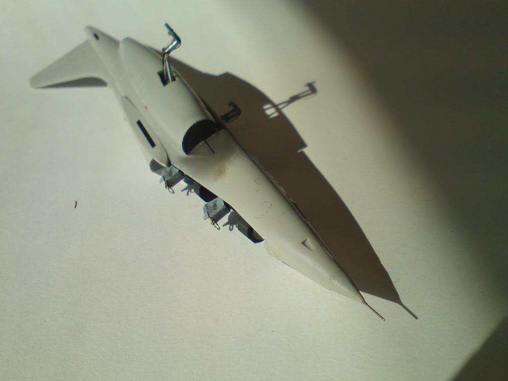

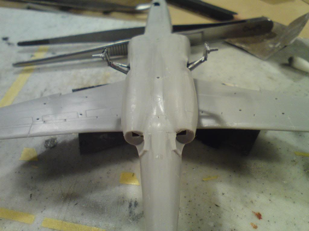

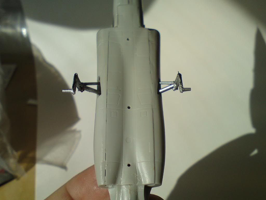

Innan jag limmar på buk delen så satte jag in huvudställen....lite lättare att montera dom medans buken är öppen (inte för att det hjälpte nämvärt, tycker de pekar lite hur som helst)
Usch, blir nog massa spacklande och slipande på den här....

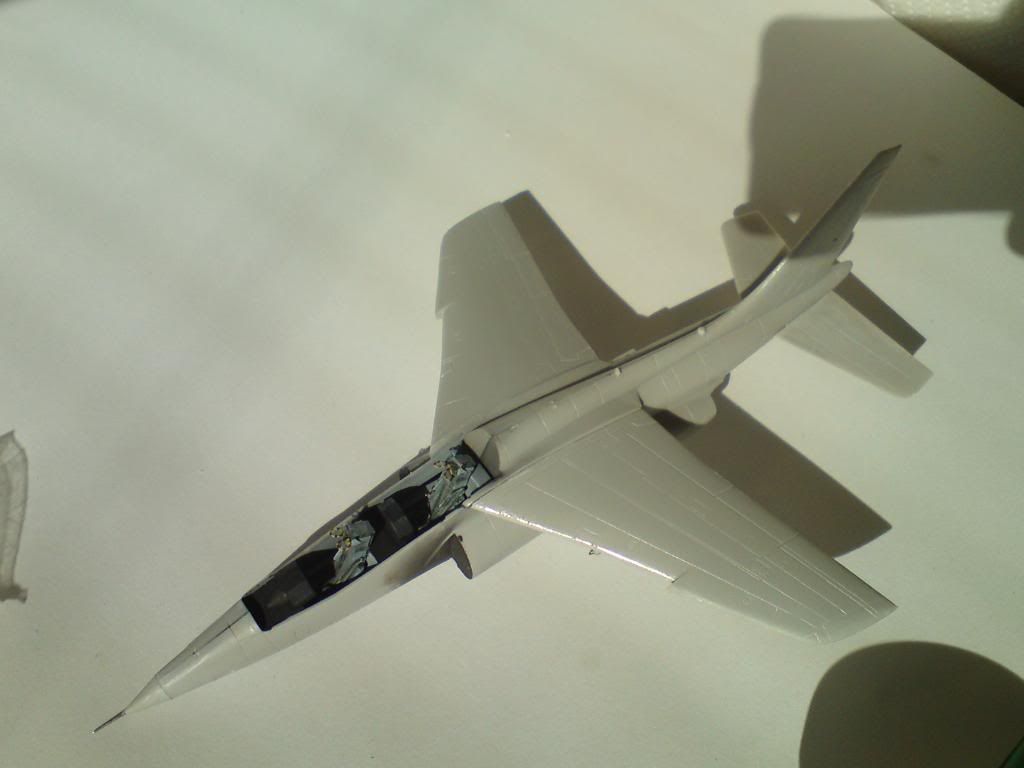

På med vingarna åxå
SÅ nu är det bara det där förhatliga slipandet och spacklandet kvar :/

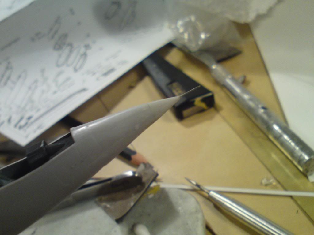

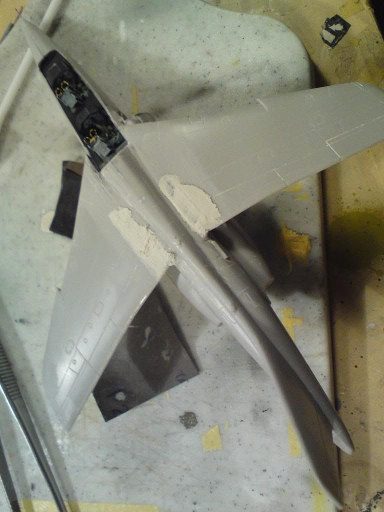

Har varit upptagen med massa trök.... spackla å slipa. Måste sägas dock att det där tröttsamma görat går mycket snabbare i 1/72 än i 1/48,
måste vara en av de få fördelarna i den skalan Razz

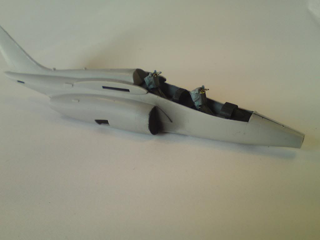

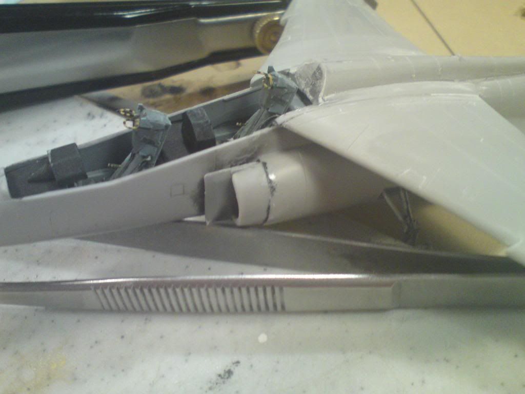

Hur som haver, spackling var det.... Först använde jafg CA lime på alla fogarna, applicerat med ett gammalt knivblad. Det fungerade för de små skarvarna...på ett par ställen var jag tvungen att använda spackel också.
Efter lite sandpapprande....
För buken och noskonen räckte det faktiskt med CA limmet....
Det här går ju lysande!
Det är lite marigare att rista panellinjer dock i den här skalan....de är så små och min Tamyia scriber är så stor!
Luftintagen var en annan grej som behövde lite spacklande efter CA behandlingen. Blev väl OK...får se efter grundandet.

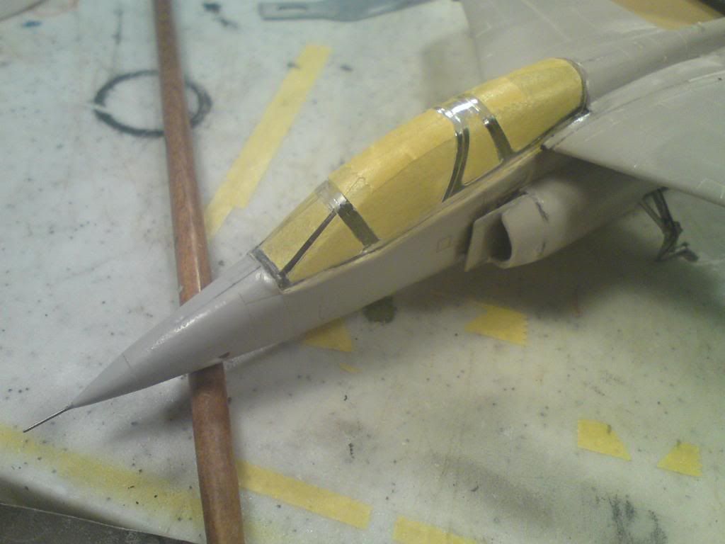

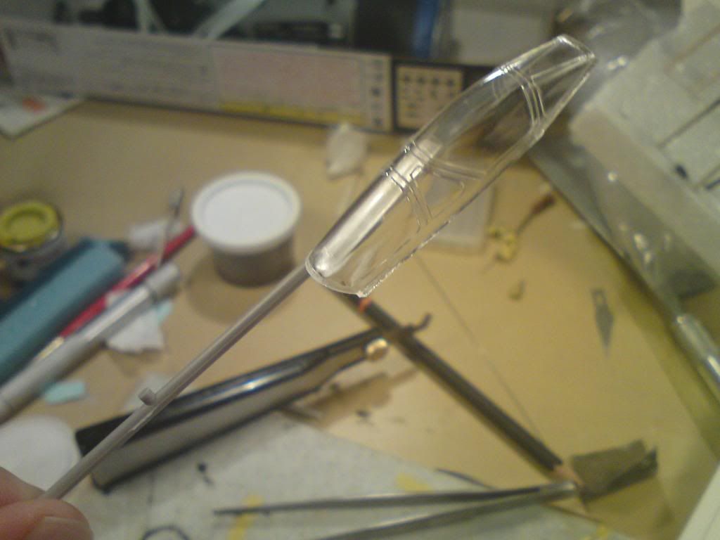

Då var timmen slagen för huven...

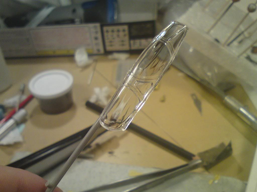

Tänkte jag skulle visa fördelen med att doppa huvar i Johnson.
Här har vi huven....den ser rätt så klar och fin ut va? men.....
Efter Johnson doppet så blev den så här! vad sägs?
Inget polerande eller något sådant...bara ett par snabba dopp i Johnson och den e klar! Det gör verkligen skillnad att använda Johnson, hur klar man än tycker en huv är så
blir den alltid klarare efter ett Johnson dopp!

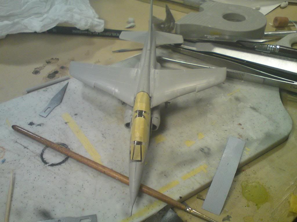

Nåväl, efter Johnson behandlingen hade härdat ett tag så var det dags att maska huven med Tamyia tejp... Sedan limmade jag fast den med Etylacetat och förseglade de små
skarvarna med CA. (eftersom den är doppad i johnson så blir inte huven dimmig av CA)
Då står den här och väntar på lite grundmålning. Det får bli imorgon...nu ska jag ta mig en kall bira och pusta ut i värmen!
