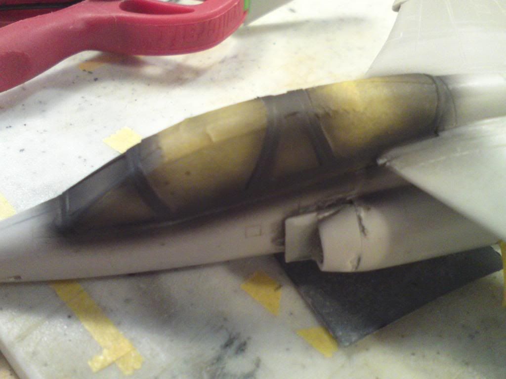

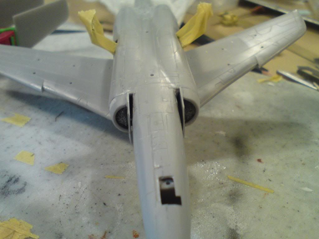

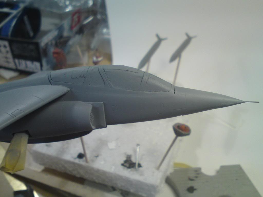

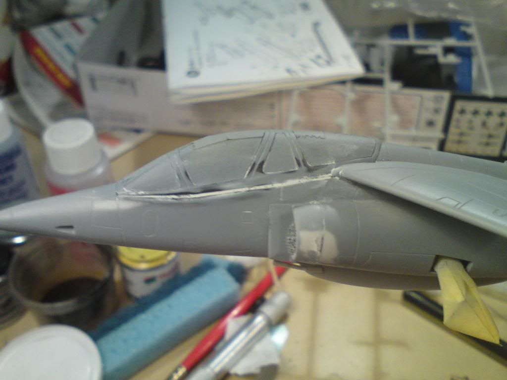

Ah....the smell of primer in the afternoon......smells like..victory!
Dags att grunda!
Först maskade jag de stackars ställen som stack ut och luftintagen....
Sedan blåste jag svart på huvramarna...

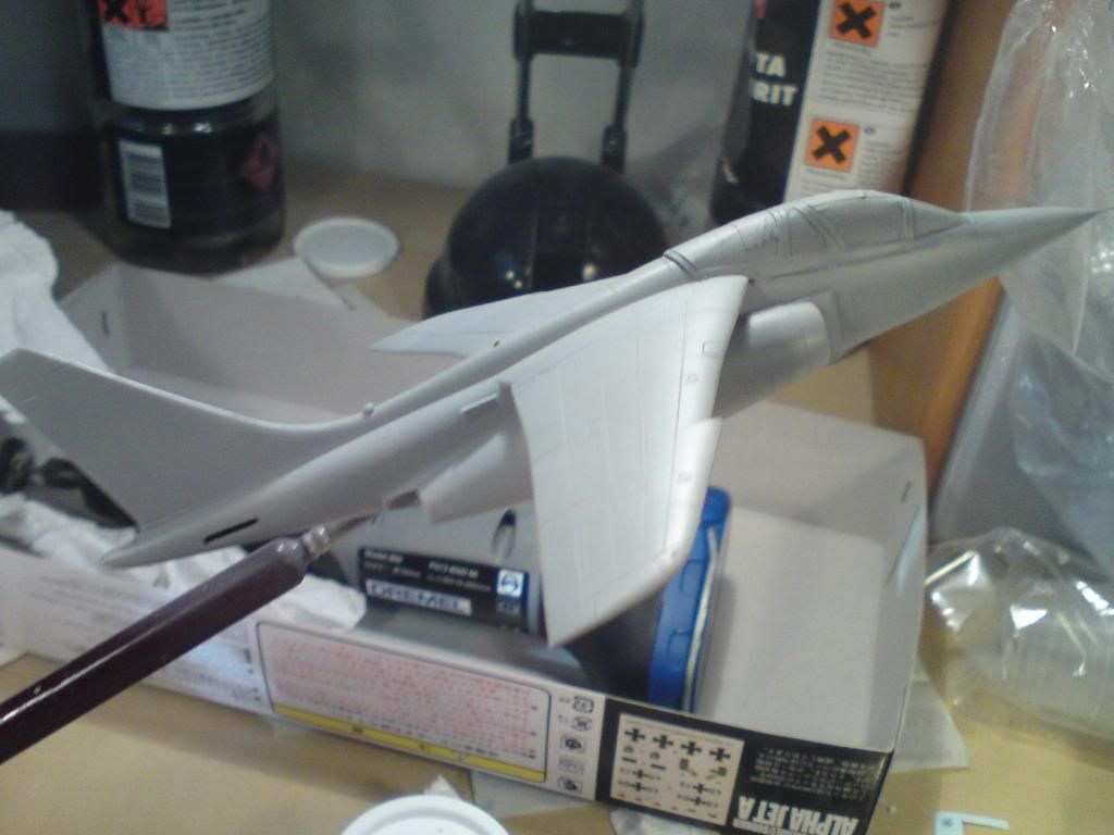

Så ja! Grundmålning!
Jag stack in en gammal pensel i rumpen på Alphan så jag hade något att hålla i och så blåste jag på!
Ahhhhh.......Doften av alcladII Primer and Microfiller!
Det gick ju utan kontroverser, får ta och putsa lite mer kring huven och det vänstra luftintaget, annars spå såg det riktigt fint ut.
Ska nog fpå det ordnat till imorgon och sedan blir det preshejd å målning Very Happy

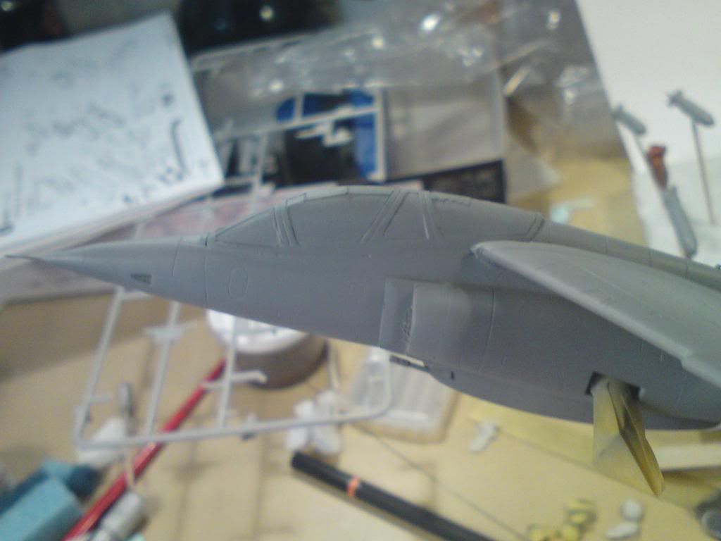

Inlägg av Janne.S i sön aug 09 2009, 13:59

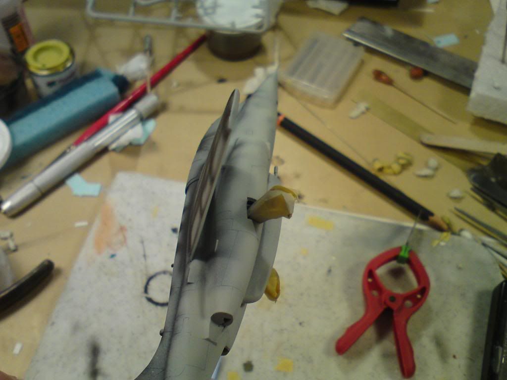

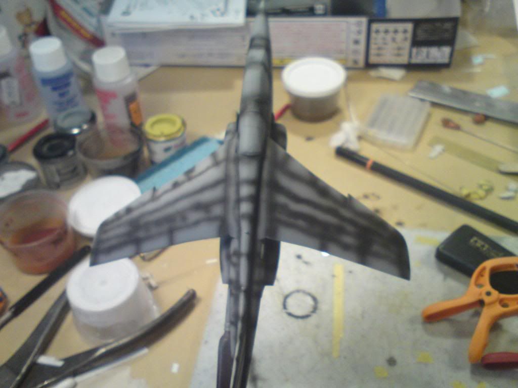

Nu går det undan!
Jag började dagen med att rätta till lite saker kring ena luftintaget och huven....
Åsså mer grundfärg....

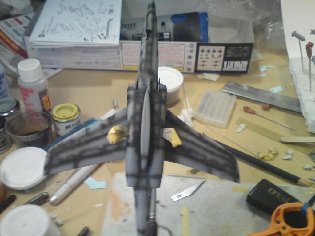

Sedan var det dags för den sedvanliga preshejden... jösses det var pilligt i 1/72!!
Fick skaka fram min Micron-B ur gömmorna för att ha en chans Razz
Som ni märker med min preshejdteknik så blåser jag inte perfekta raka linjer med samma färgstyrka och bredd. De varierar i styrka och bredd.
Det är för att jag använder inte preshejden för att få enskilda paneler att stå ut utan föra att ge målningen och ytan ett djup och struktur.
Det är väldigt lätt att göra lite för mycket med preshejd och då har modellen en tendens att se ut lite som ett schackbräde. Vissa kanske tycker det är snyggt så det är i sig inget fel med det, smaken är som baken -delad.
Jag föredrar dock att använda en subtilare preshejd som mer är till för att ge ytan lif efter målningen, även om preshejden knappt syns efter målningen så förstärker den helheten i modellen.... och jag tycker det är snyggt Razz
Det var en liten utläggning om varför och hur jag preshejdar Very Happy Folk är välkomna att inte hålla med...det här är en subjektiv hobby.
Förhoppningsvis kommer jag igång med målandet imorgon kväll....hoppas nämligen att få klar den till fredag. var viss möte då Razz
Limma lugnt och tack för titten!

Inlägg av Azgaron i sön aug 09 2009, 14:12
Ser bra ut Janne, och jag håller med dig om preshaden! Vill gärna också ha den mer subtil! Fast ibland är det en svår balans!
Min preshade på pansar brukar dock bli tydligare, fast där kan jag tycka att det inte gör så mycket!
Sv: Fujimi Alphajet i 1/72
Inlägg av JOooCKE i sön aug 09 2009, 14:33
Ser bra ut ! Very Happy
Jag måste nog också hålla med om preshaden , jag vill inte ha helt perfekta linjer jag heller...

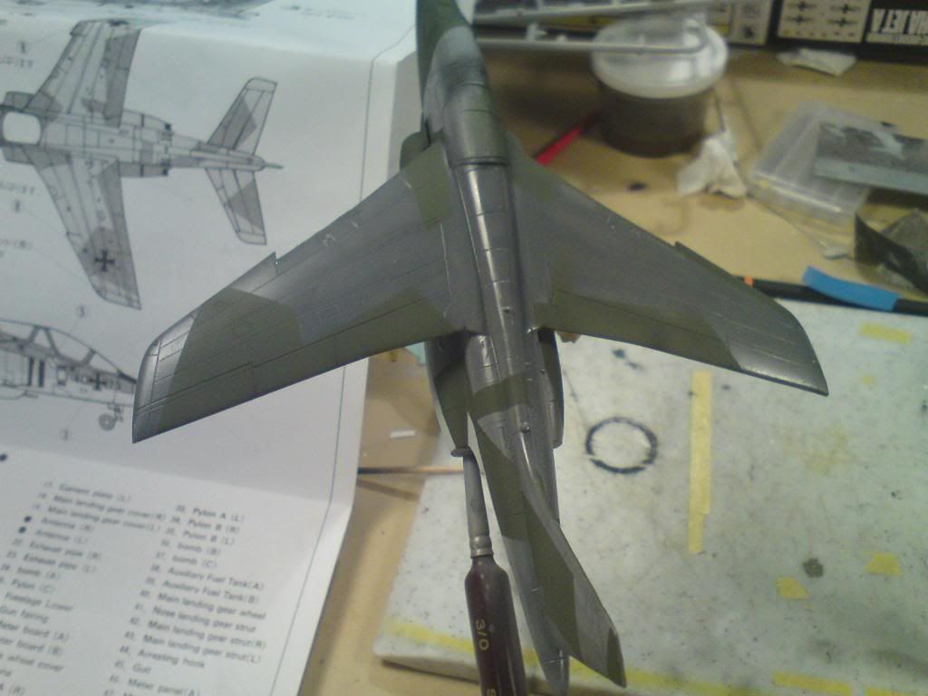

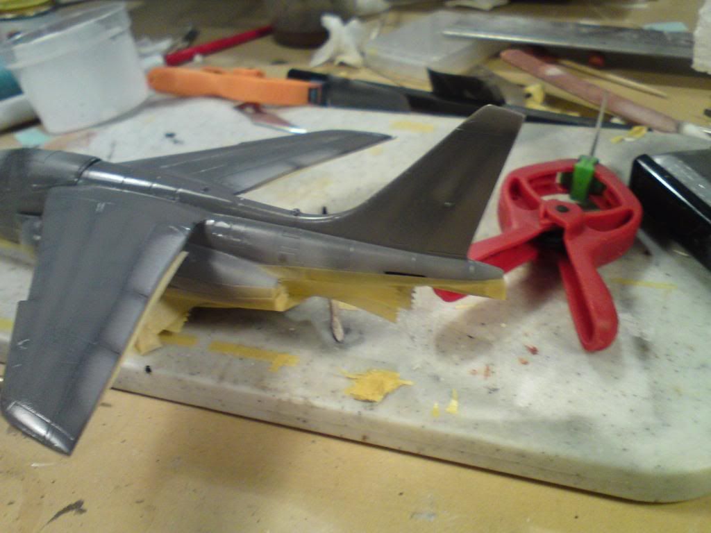

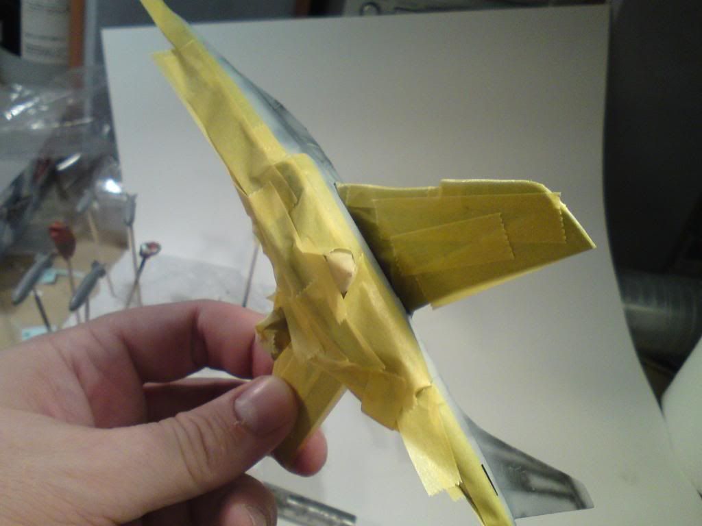

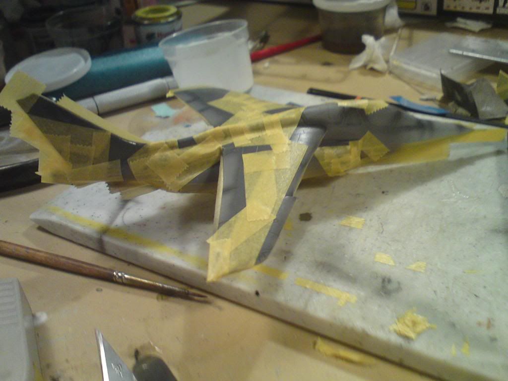

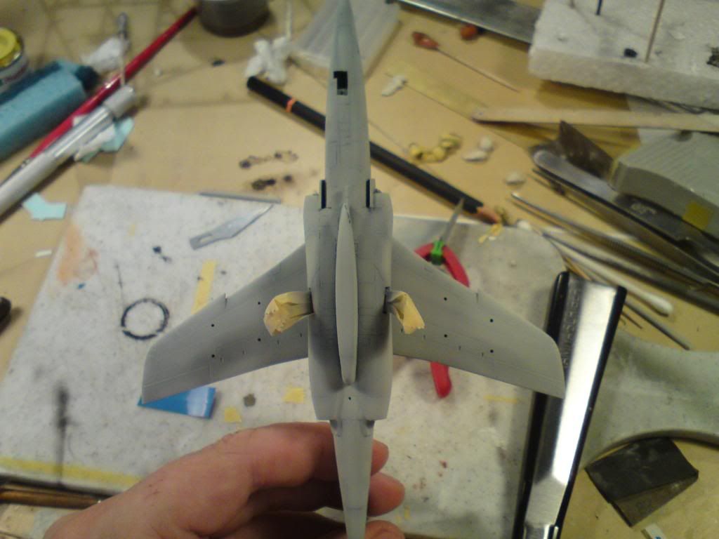

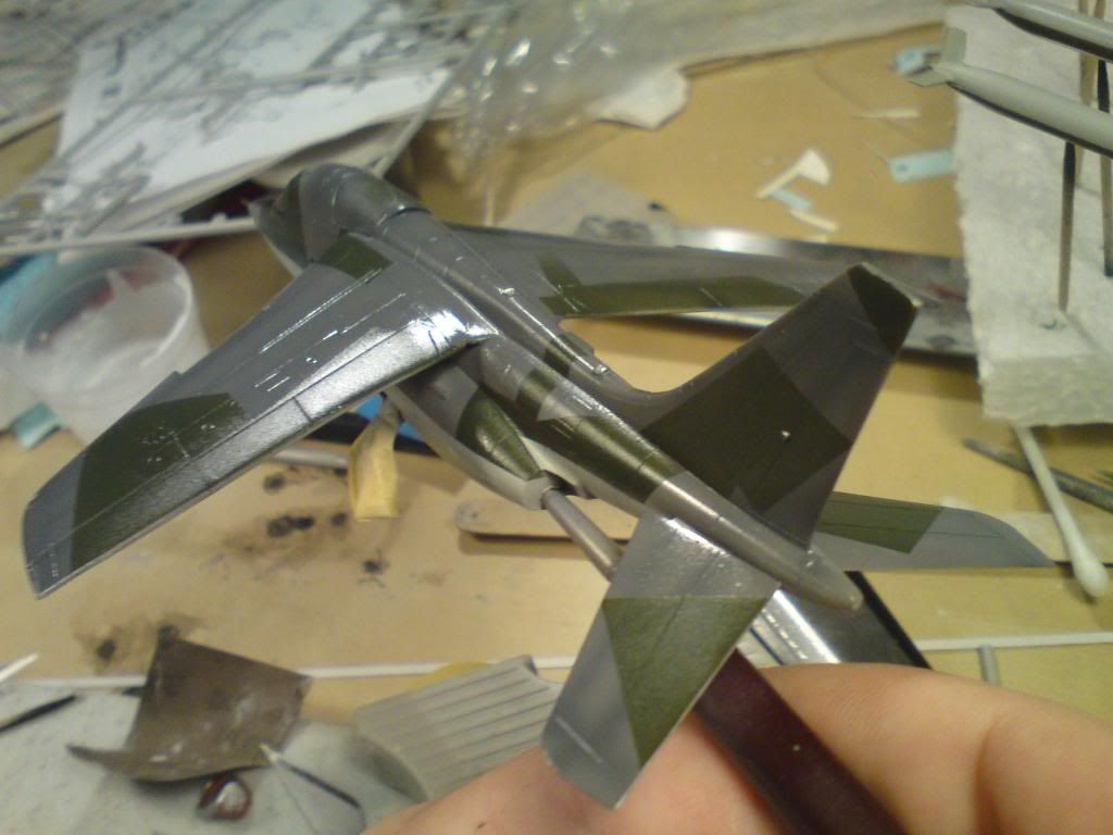

En liten uppdatering från måleriet!
Jag började med att blåsa undersidan med Hum 147 light grey.
Efter det torkat så maskade jag buken.
Sedan blåste jag det grå, hum 164 dark seagrey.
Och när det torkat så maskade jag splinterkammot, det tog en stund Razz
Så lite Hum 116 på det

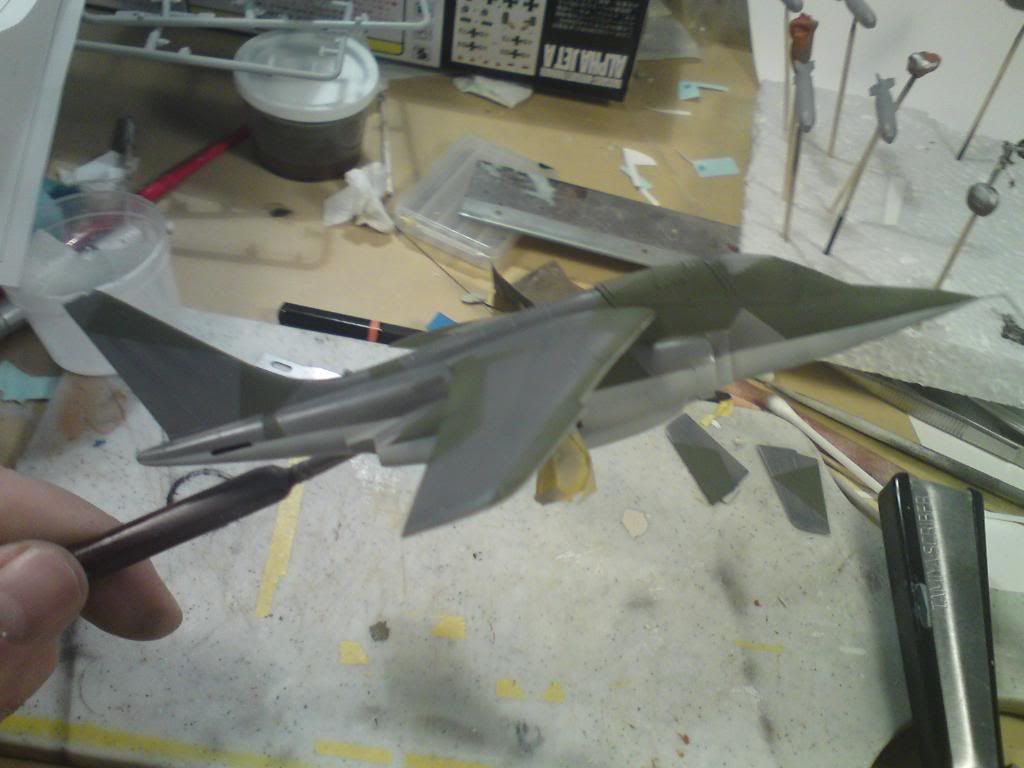

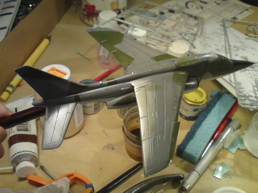

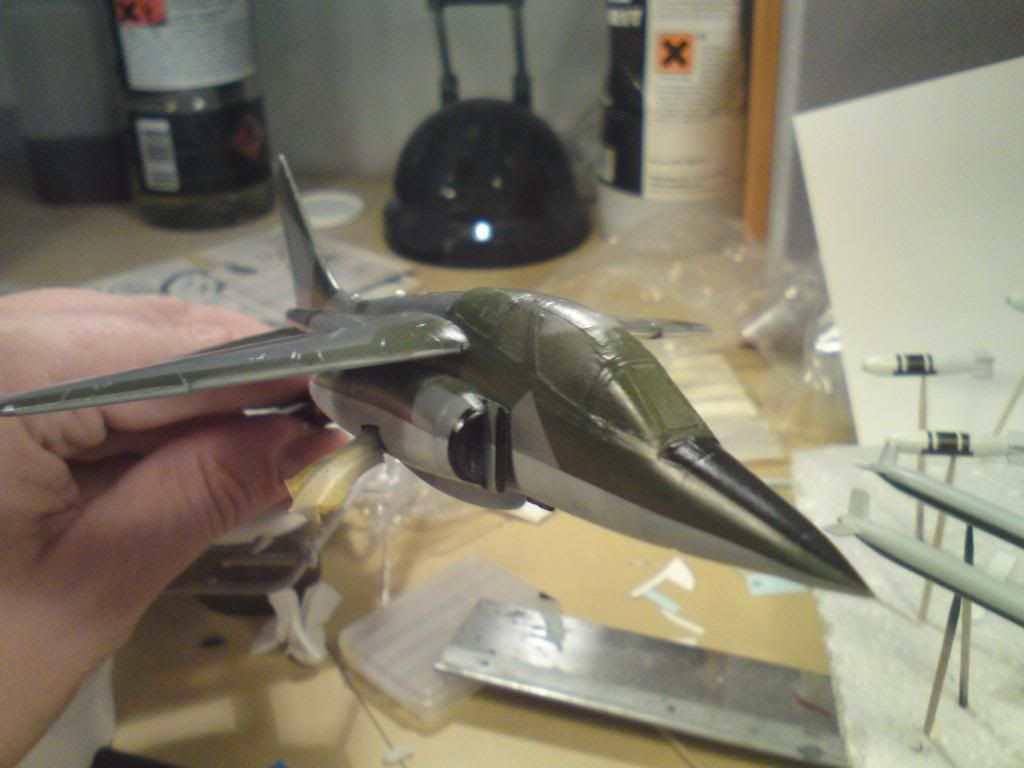

Så packar vi upp
Ser bra ut...
Ser fortfarande bra ut...

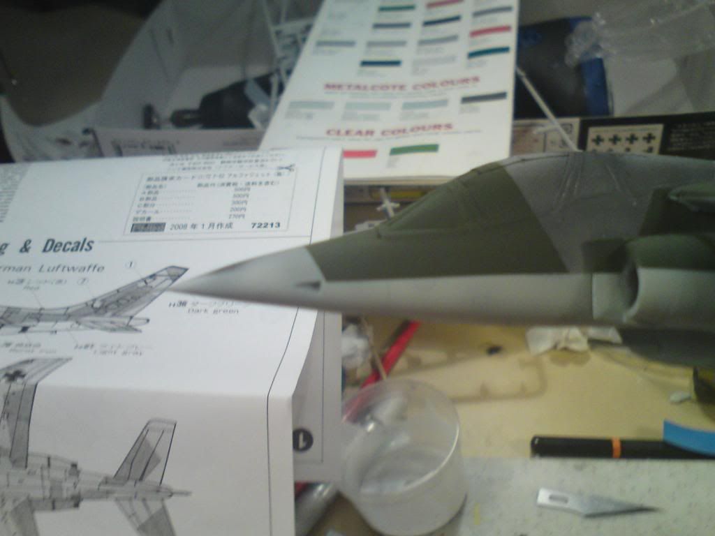

Hmmm...huv ramen kan behöva lite mer grått...
Do´h!
Gömde måla grått på nosen helt och hållet! så går det när man sitter upp på nätterna och försöker tyda ritningar:P
Det gick hyfsat i alla fall, ska bara fixa fadäserna nu och sedan ska det detaljmålas och lackas.
Inlägg av Azgaron i tis aug 11 2009, 14:22
Ser trots den lilla fadäsen mycket bra ut Janne! Det är ju inte värre än att det går att rätta till! Smile

Nä då, den gick ganska snabbt att åtgärda...klumpig som jag är så satte jag ett tummavtryck i den nymålade färgen den här gången Razz
Det får inte vara för lätt....

Inlägg av Janne.S i tis aug 11 2009, 22:32
En liten snabb uppdatering...
Den lilla Alphan har fått sig lite klarlack (Johnson) och får härda tills imorgon innan dekalerna kommer på.
Vapenlasten e klar, lite lurigt målade bomber...kan det vara övningsbomber?
Imorogn blir det dekaler, washer och slutmontering, det hela får sig sedan mattlack och lite vädring Very Happy
