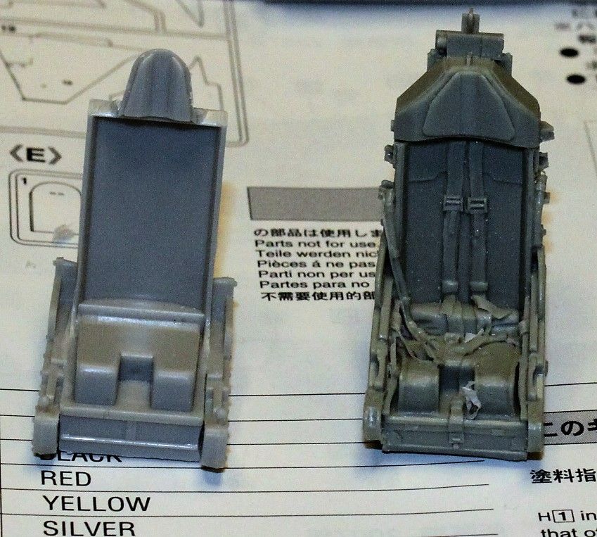

Stolen är en sak som avslöjar åldern, men en ny från True Details råder bot på problemet.

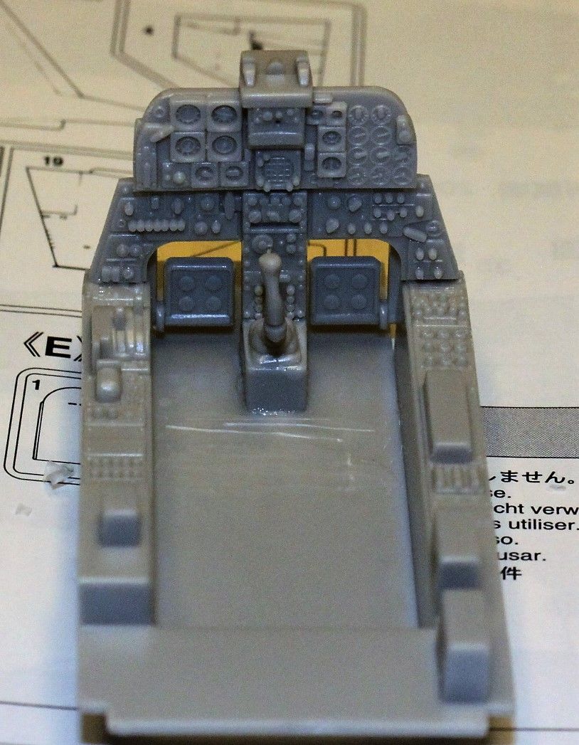

Cockpiten gick ihop utan problem, bara att försöka måla alla detaljer….

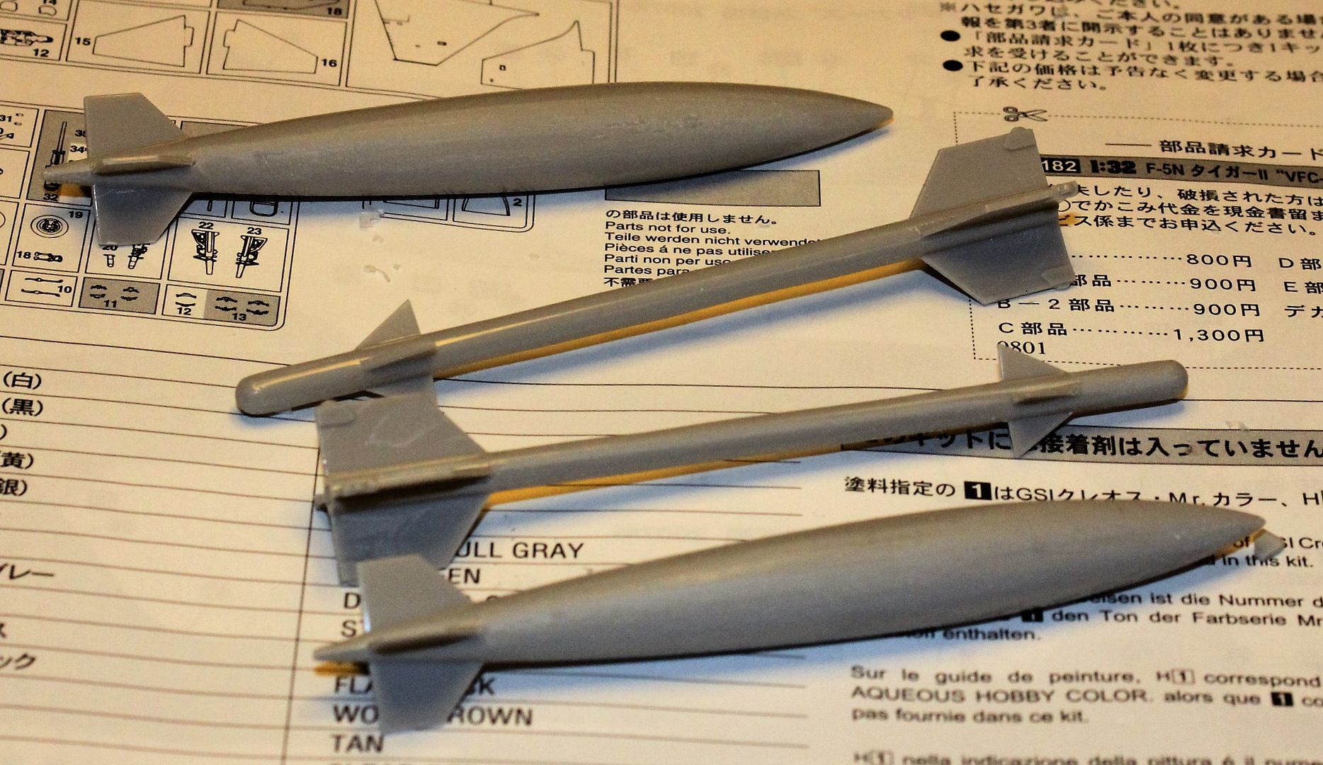

Beväpningen var inte mycket att hänga i julgranen, men två ´winders och två tankar fick man.

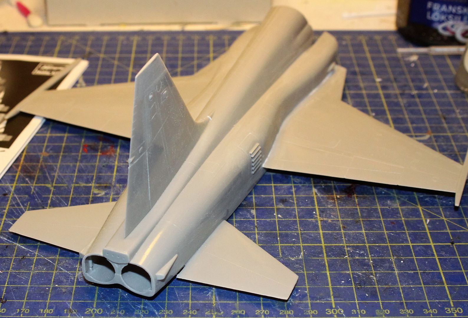

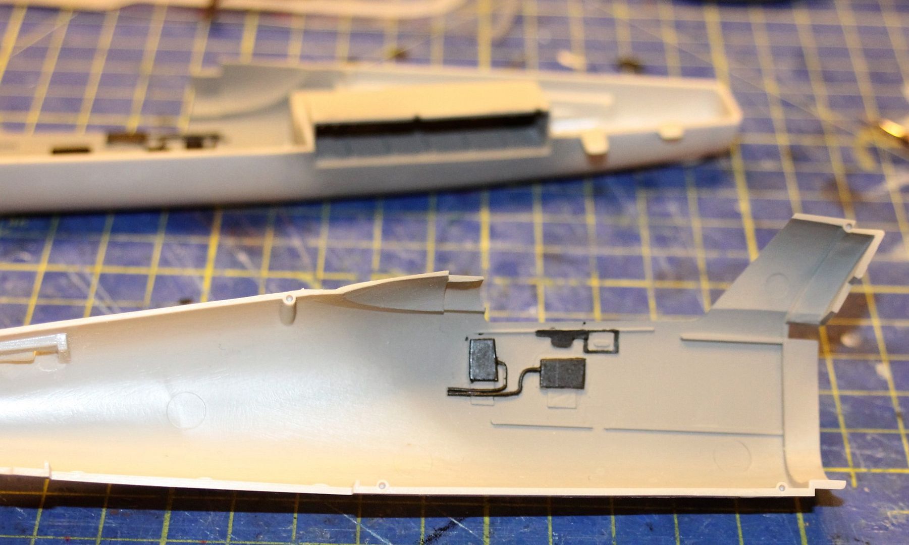

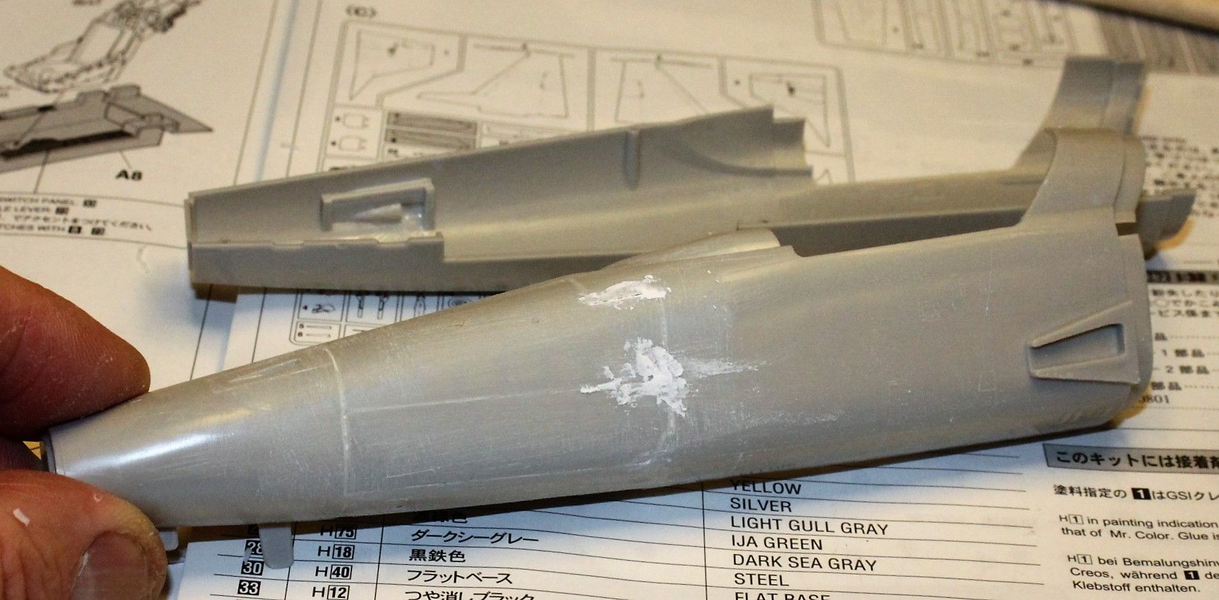

Man bygger den här modellen som bak- och framkropp som sedan fogas ihop, på modernt sätt.
Passformen kunde inte vara bättre och snart hade jag nästan hela bakkroppen färdig…

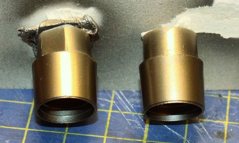

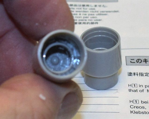

Kannorna är hyfsat detaljerade, fast bilden blev rätt sopig…

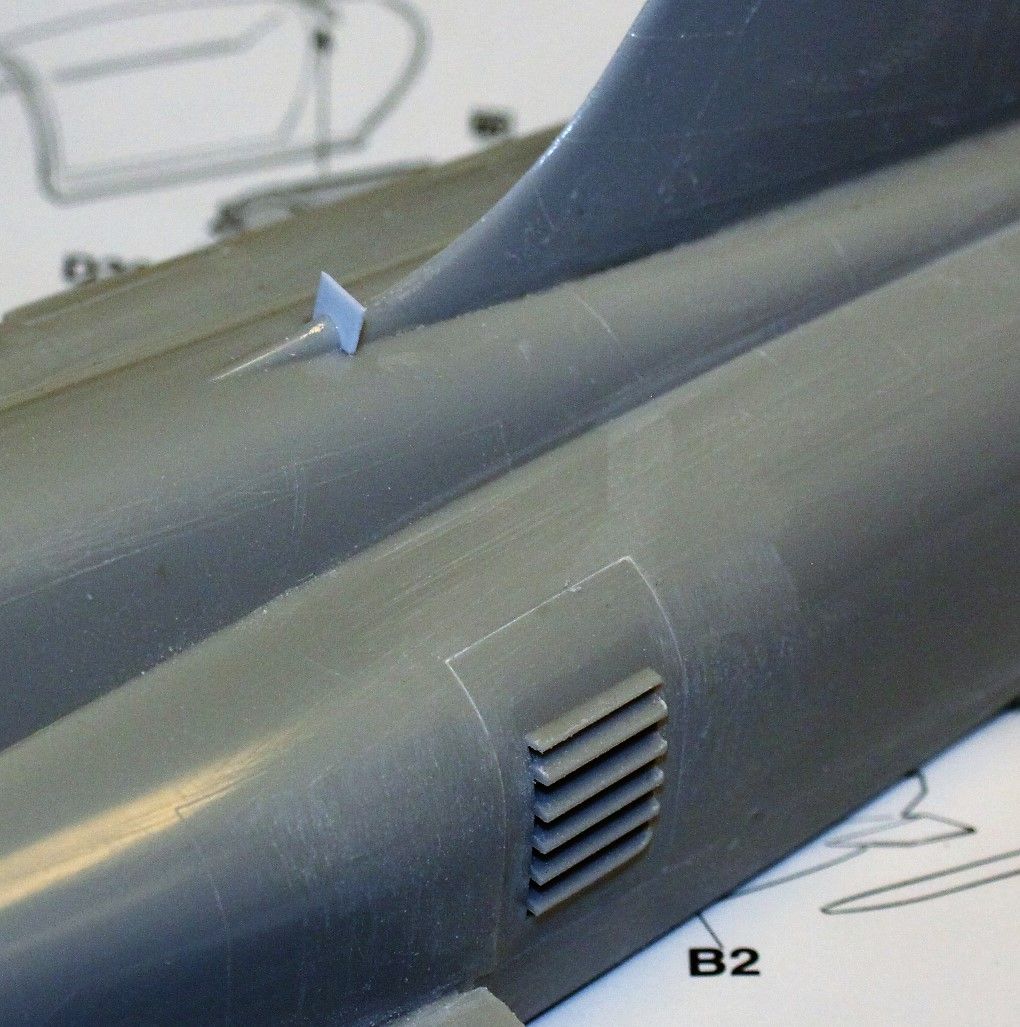

Jag är lite ”allergisk” mot öppna luckor, så alla luckor limmades stängda.
Lite spackel och mycket slipande behövdes.
En provpassning mellan kroppshalvorna visar att passformen är det inget fel på, luckor o kanonportar har slipats till passning.

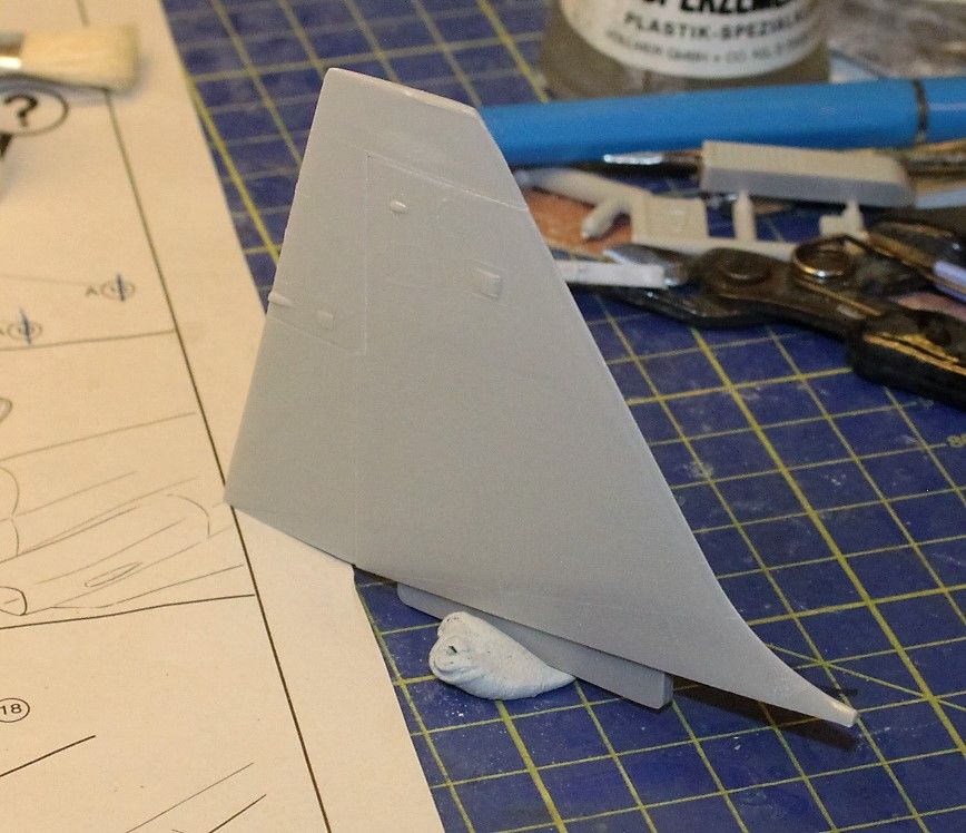

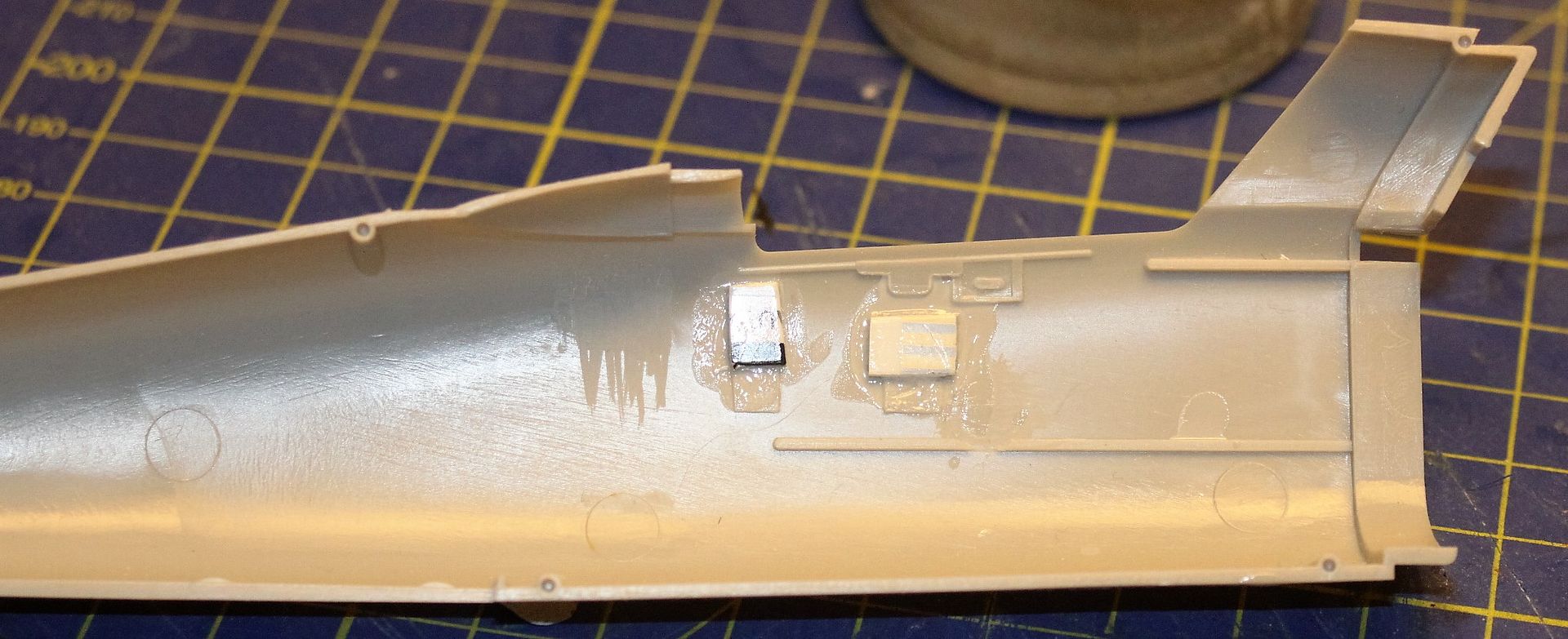

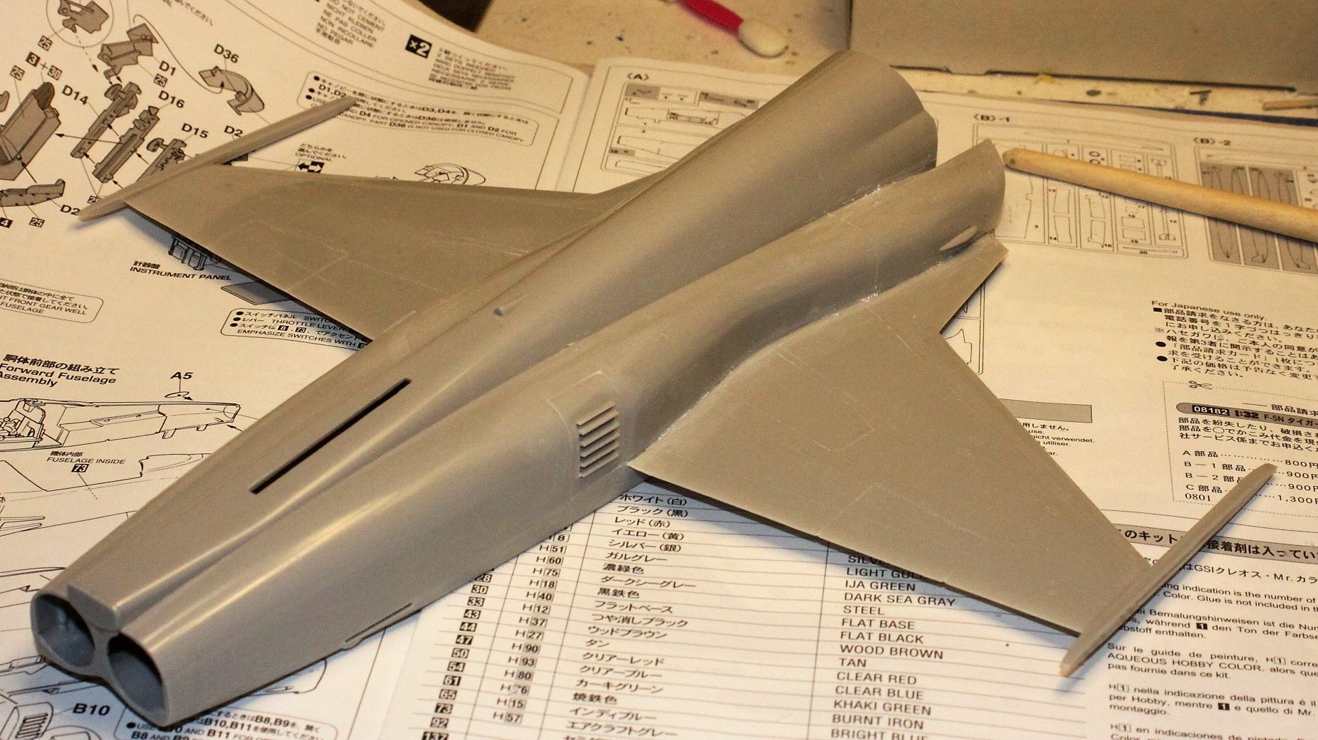

Fenan är monterad, mycket bra passform men en liten bit plasticard behövdes för att fylla ut lite.
Lite klipp o sanda senare så märks det knappast.

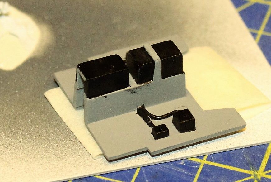

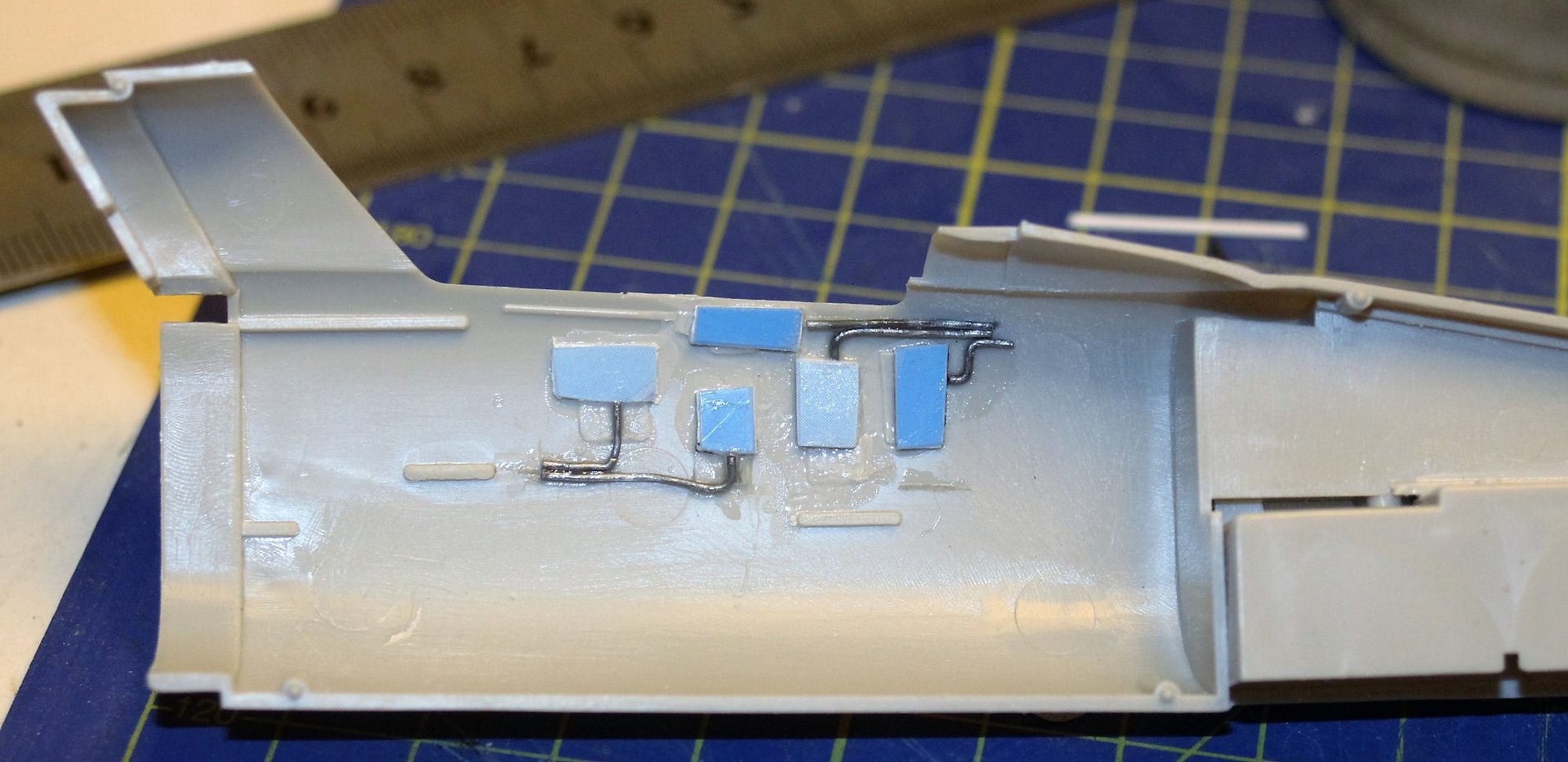

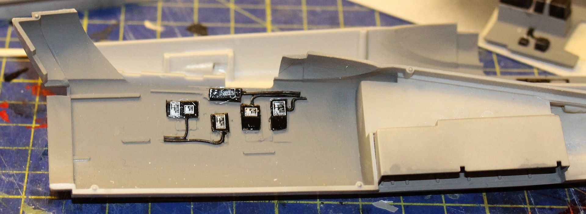

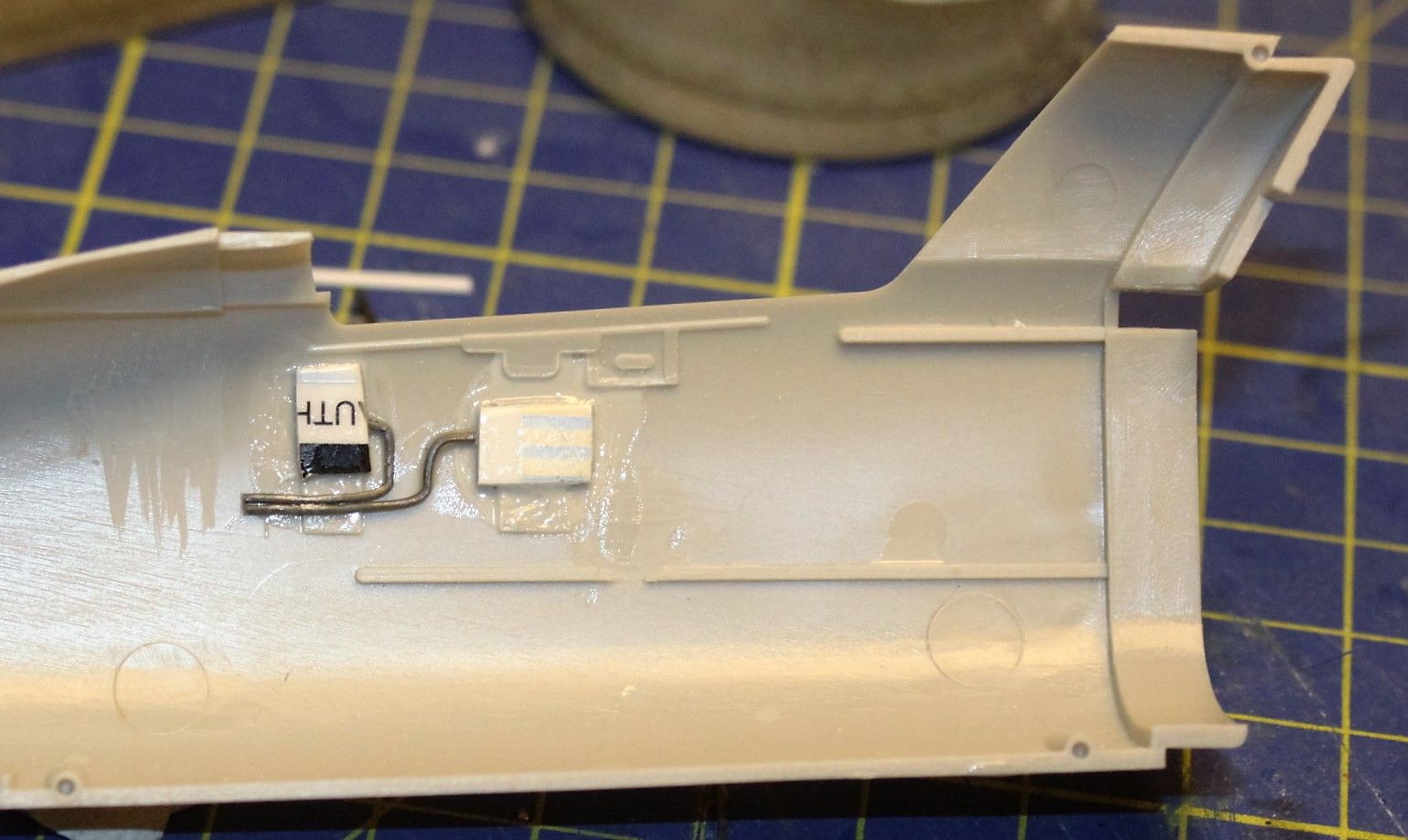

Hatthyllan behövde lite kablage, tyckte jag (0,5mm blytråd).

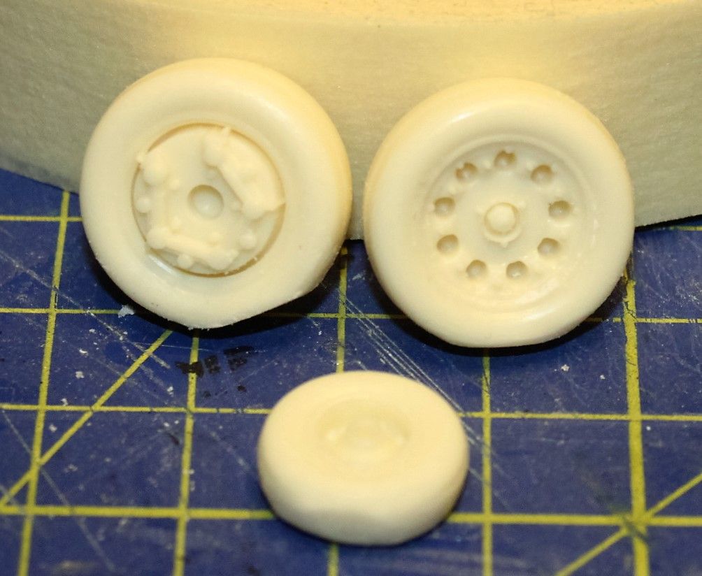

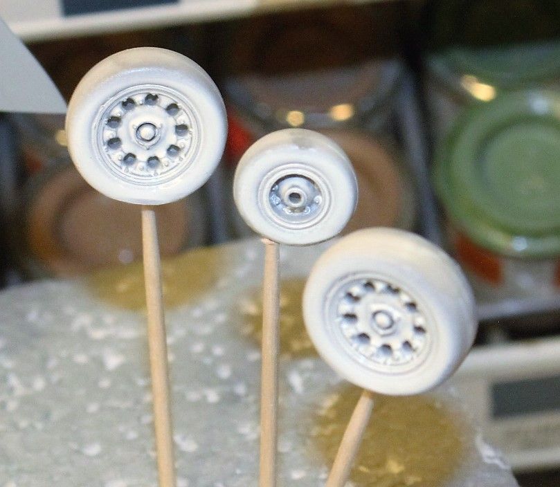

Nya resin-hjul har skaffats och befriats från gjutklumparna, mycket snyggare än originalen.

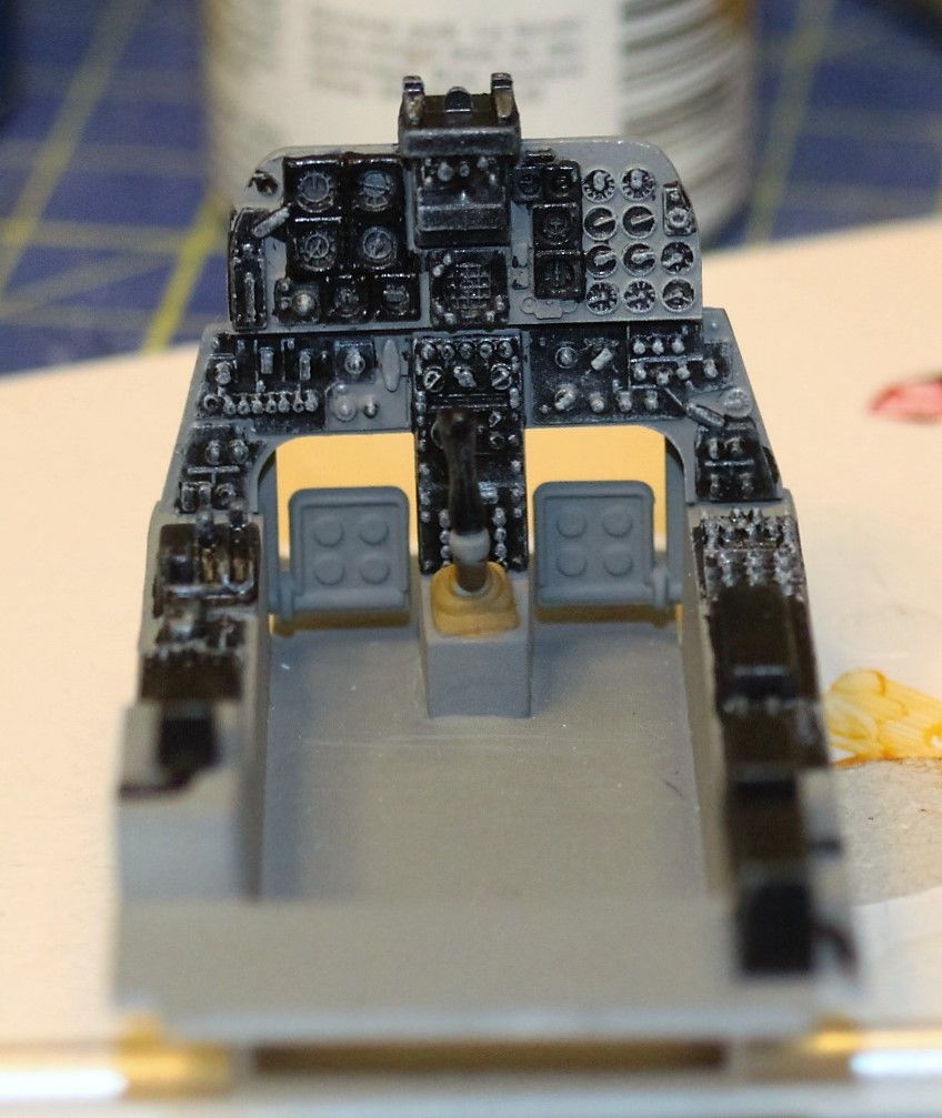

Åter till cockpit…

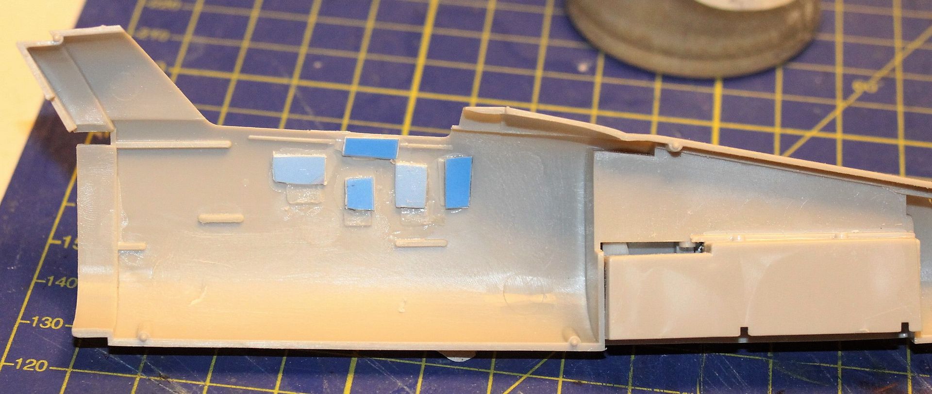

Här var det lite tunt med detaljeringen, så jag lade helt enkelt till några paneler av tillklippta gamla kontokort och lite blytråd.
Det kommer nog att se funkis ut när det kommer på lite färg.

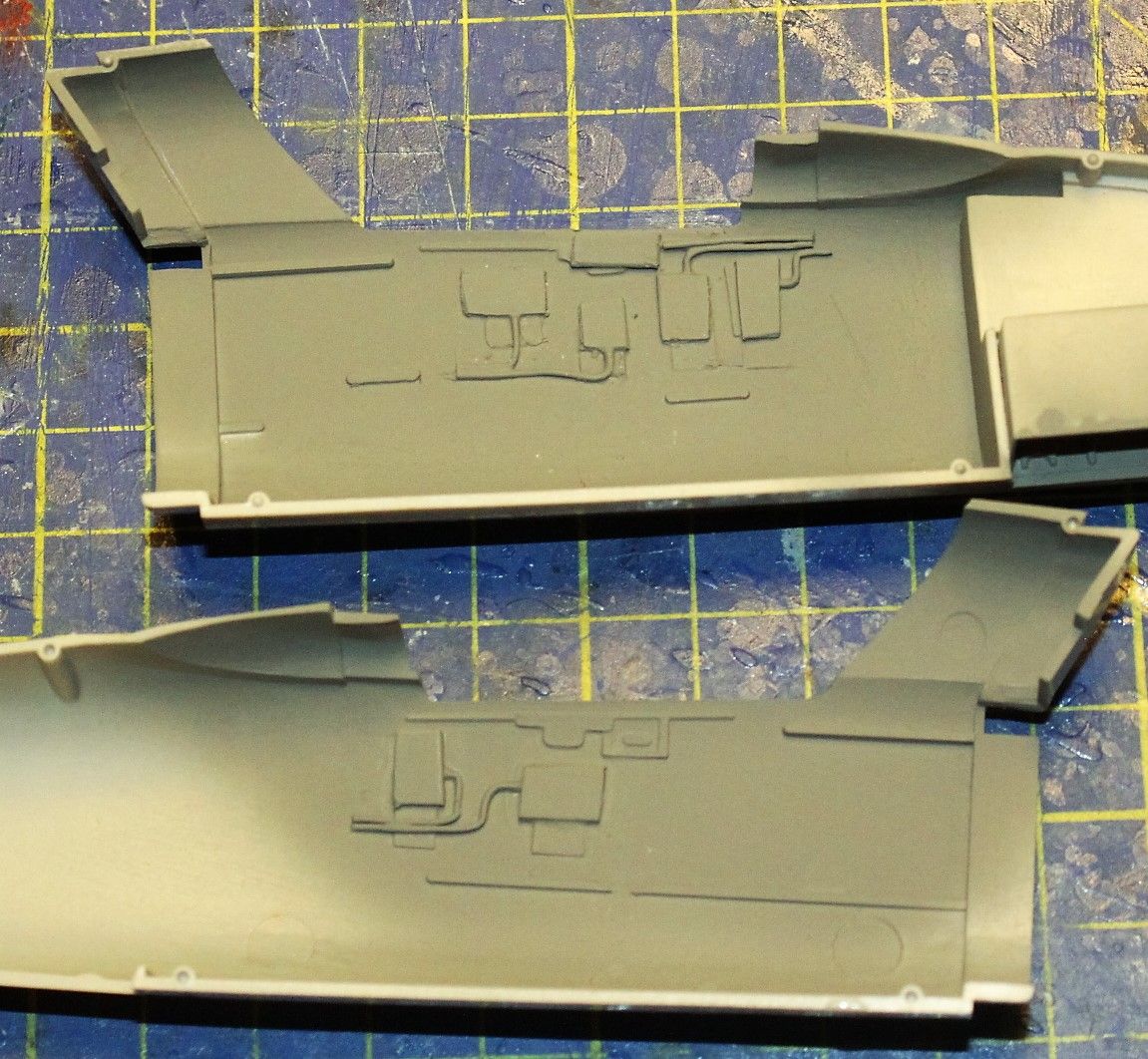

Här kommer färgen (Hu.140 Dk. Gull Grey)
Cockpit-baljan och ”hatt-hyllan” målades med samma färg (Hu.140)

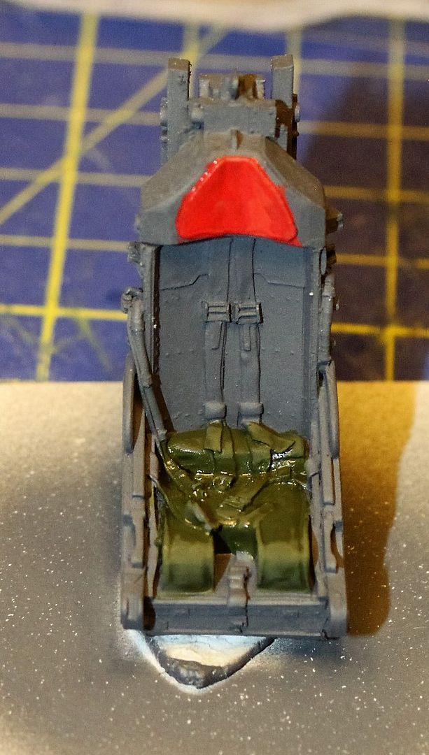

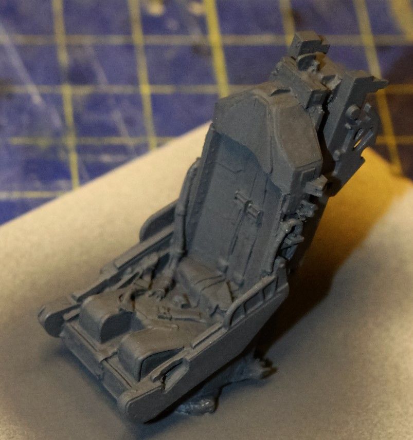

Stolen skall vara i en något mörkare grå färg (Hu.27 Dk. Slate Grey)…

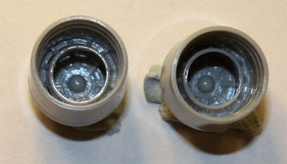

Utbåsen och EBK-ringar monterade….
…och målade med Alclad Steel.
Hjulen prajmade grå…
…och lackade blankt vita.

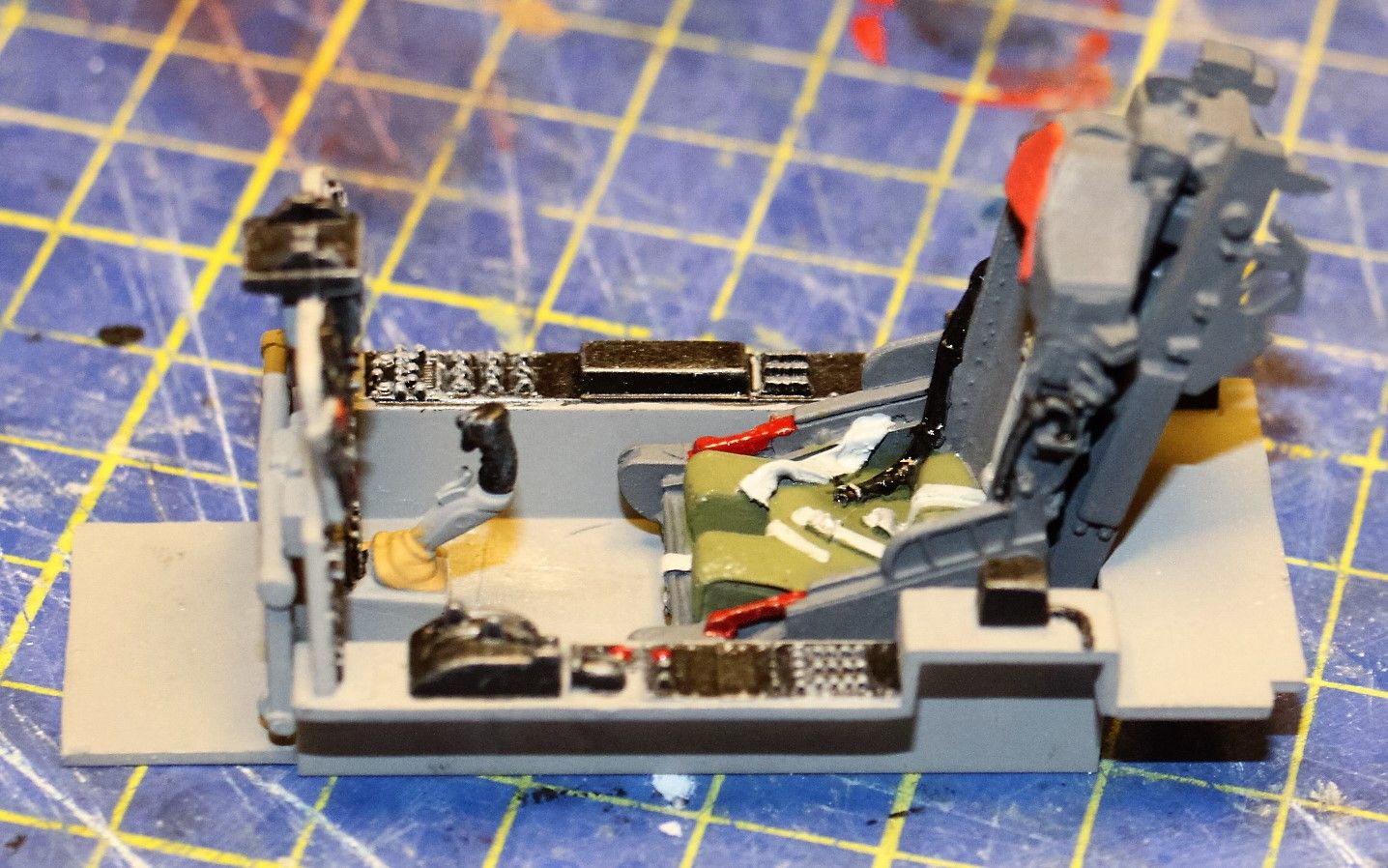

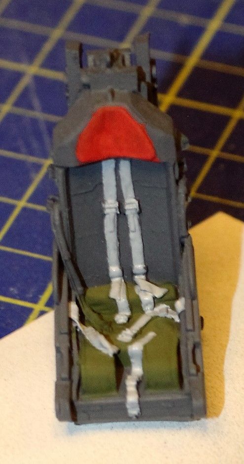

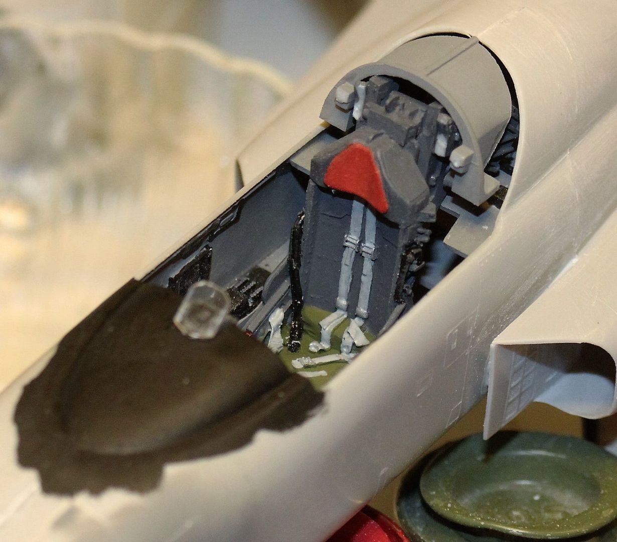

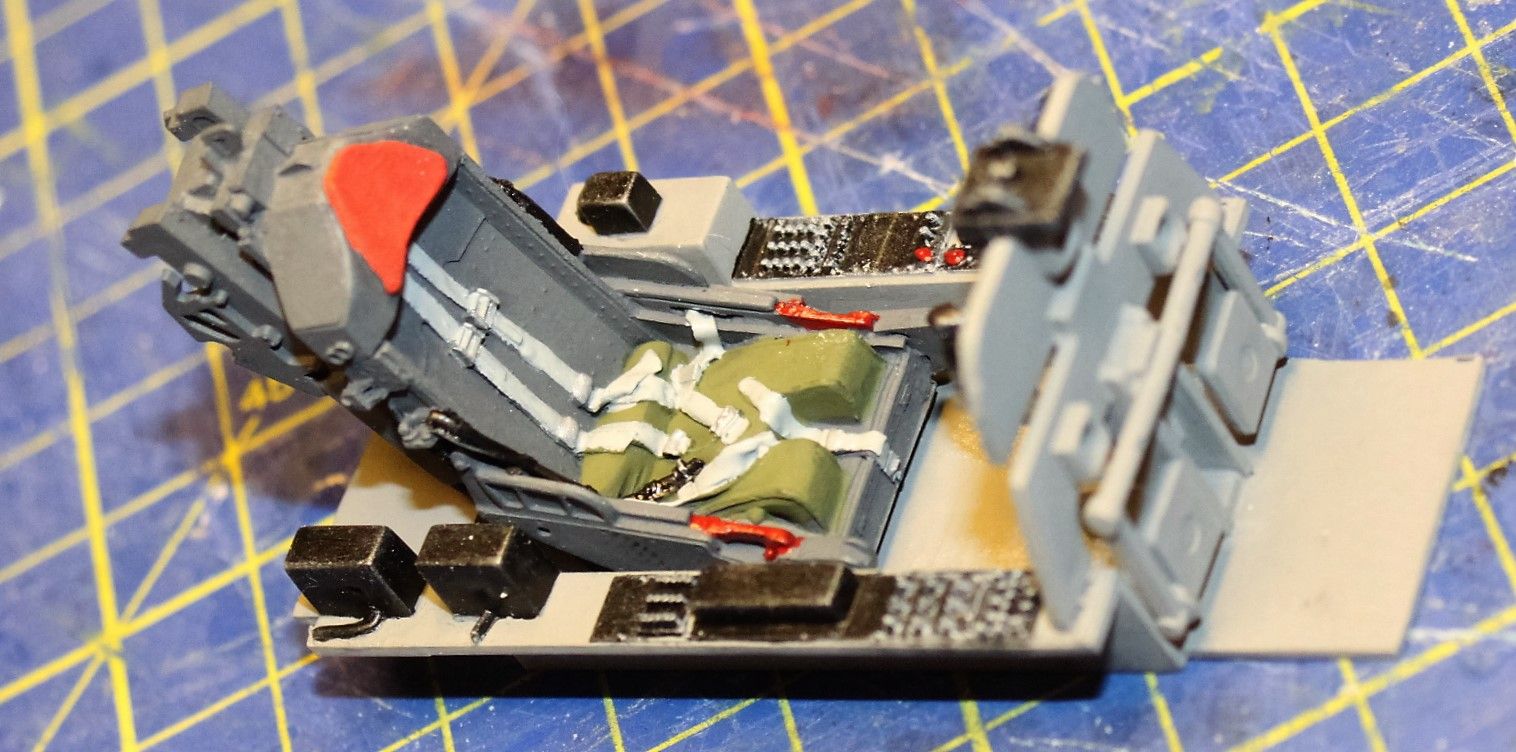

Lite färg på stolen, mörkgrått Hu27 och det klassiska röda nackstödet.
Nej, det är INTE piloten som gjort på sig!
Färgen var inte riktigt torr när bilden togs…

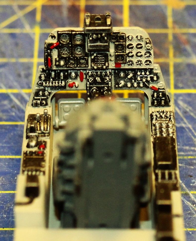

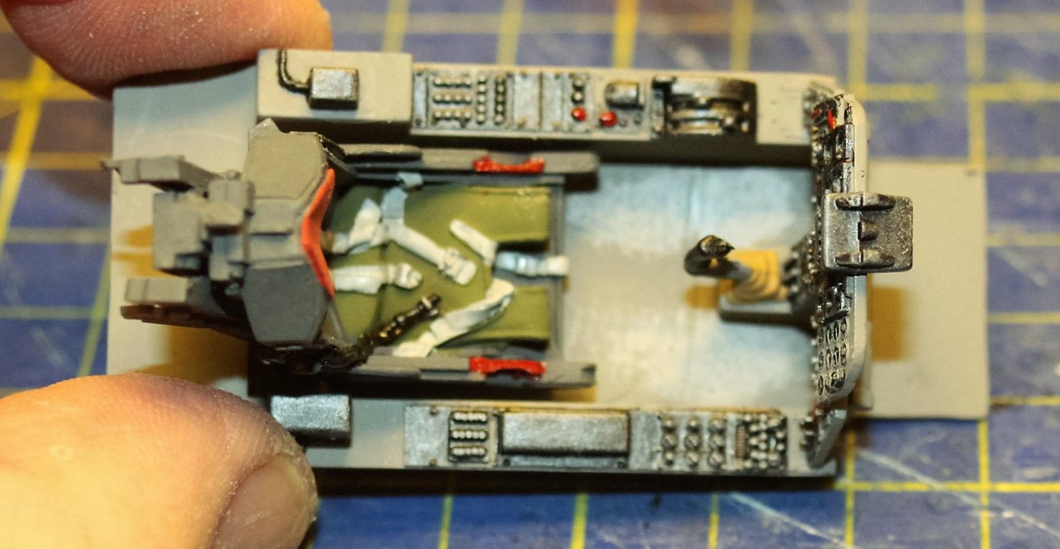

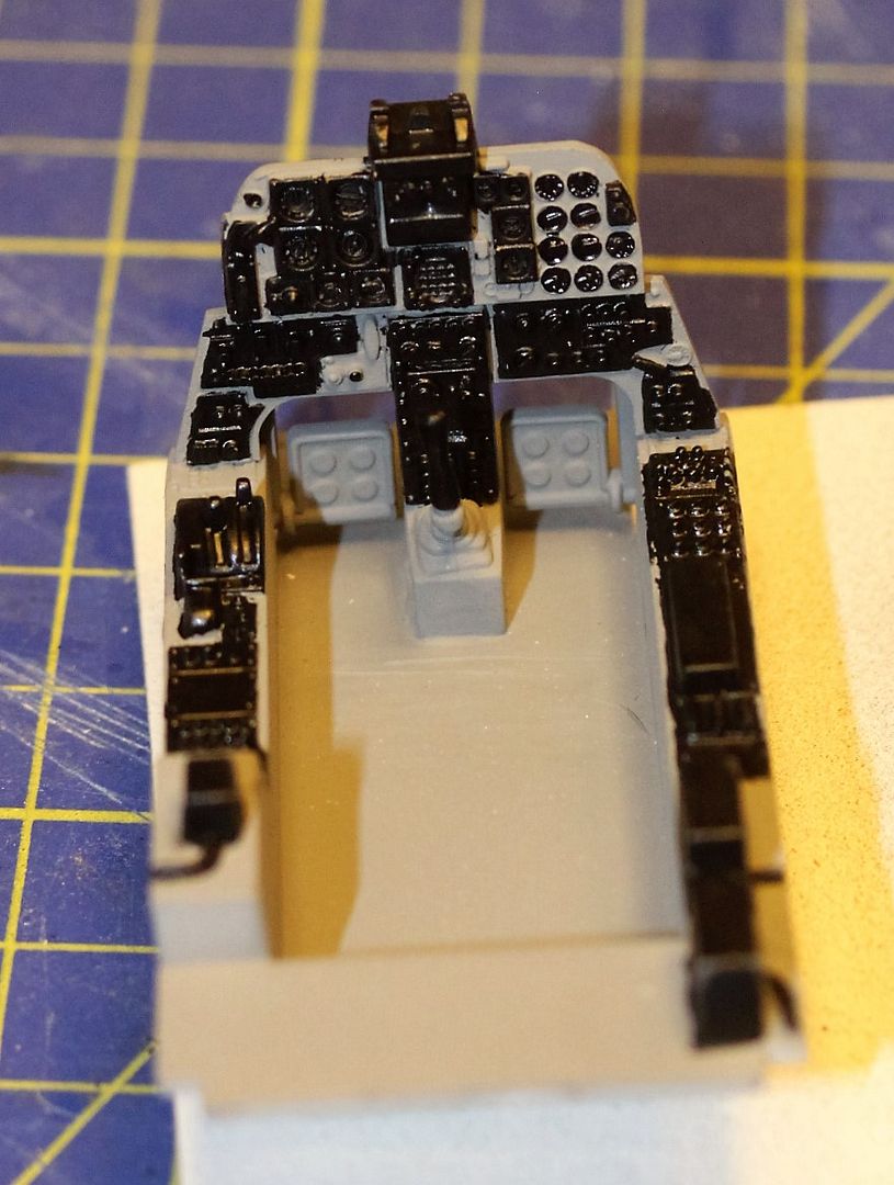

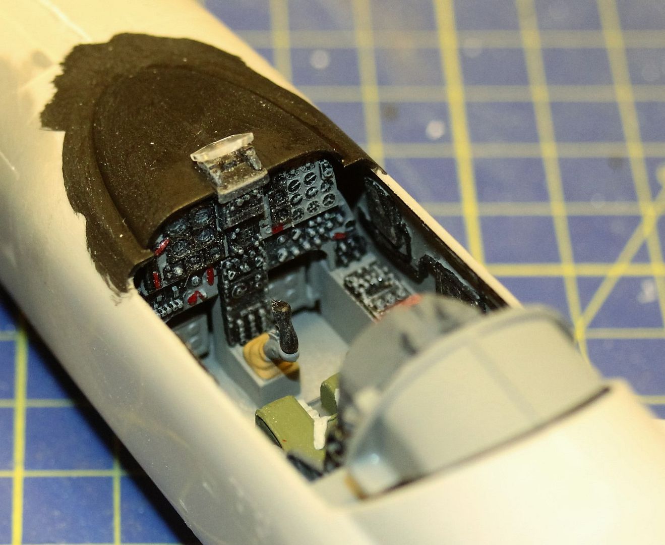

I cockpit har alla paneler målats svarta Hu85.
Sidopanelerna och kablagen svarta de också.
När dynan torkat ordentligt målade jag bältena ljusgrå (Hu127).
En försiktig torrborstning med ljusgrått (Hu127).
Hatthyllan målad i samma färger.
Stolen har fått lite svarta (slangar etc.) och röda (div knappar o reglage/utskjutningshandtag) detaljer.
Resten av cockpit har fått en försiktig torrborstning med aluminium (Hu56) på utvalda ställen.

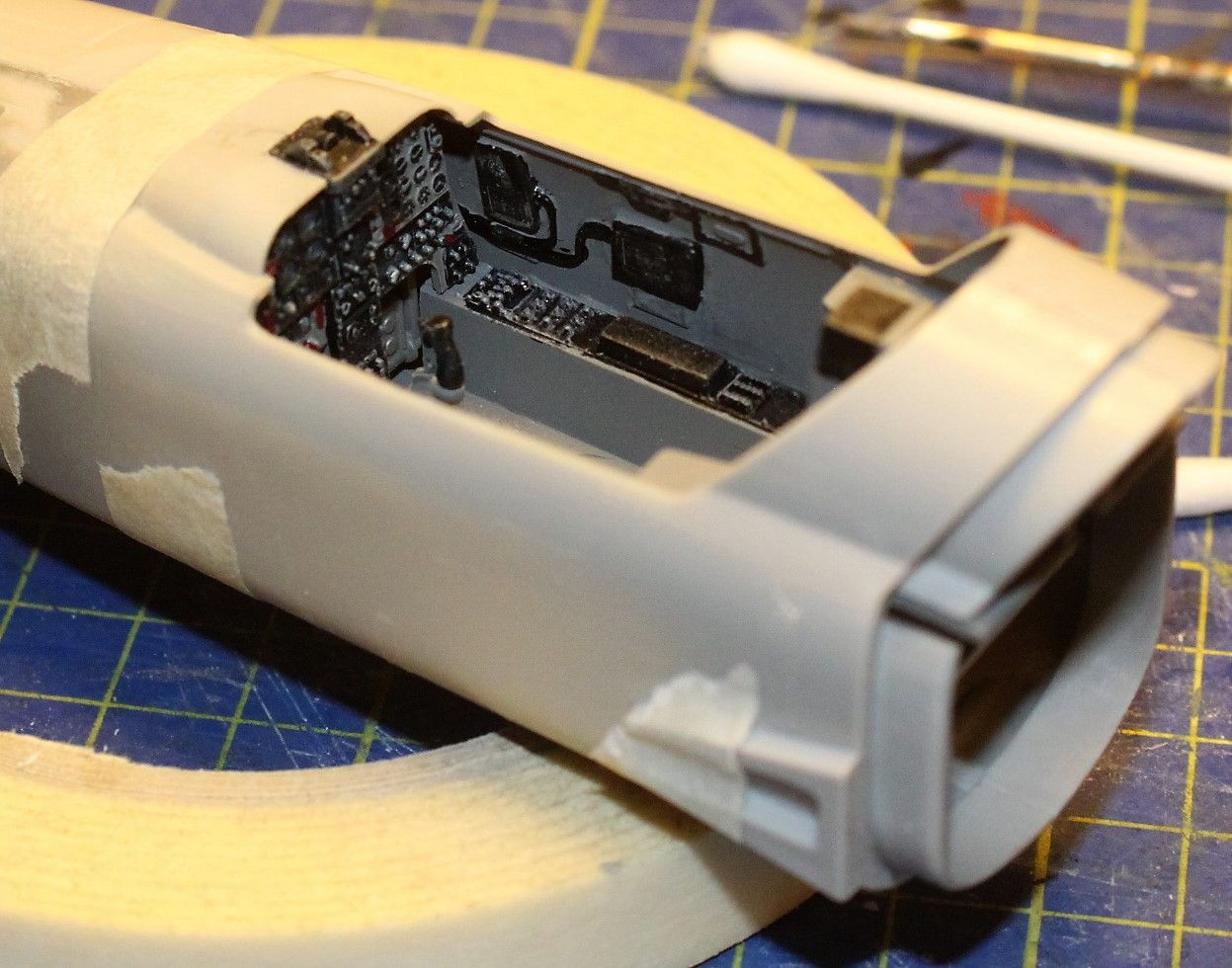

En torrpassning…
Lite klarlack och sedan några plaketter från Mike Grant,

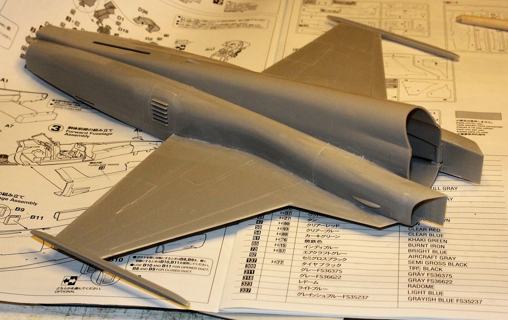

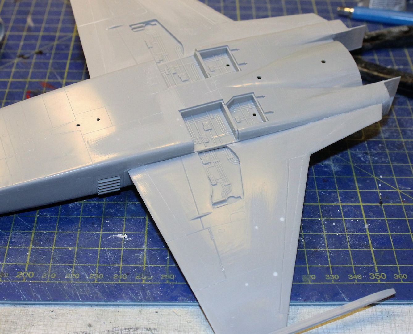

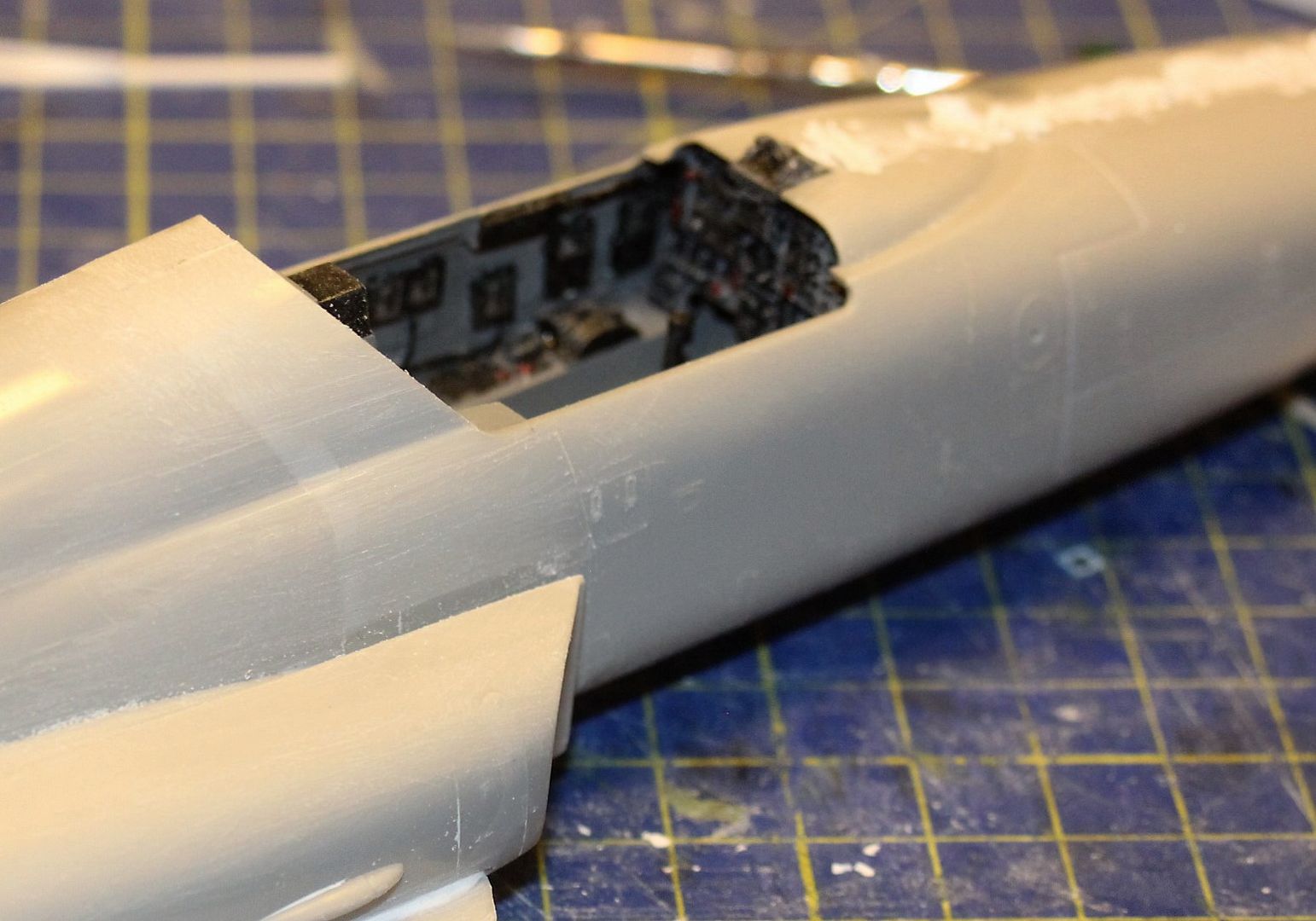

Dags att slå ihop framkroppen!

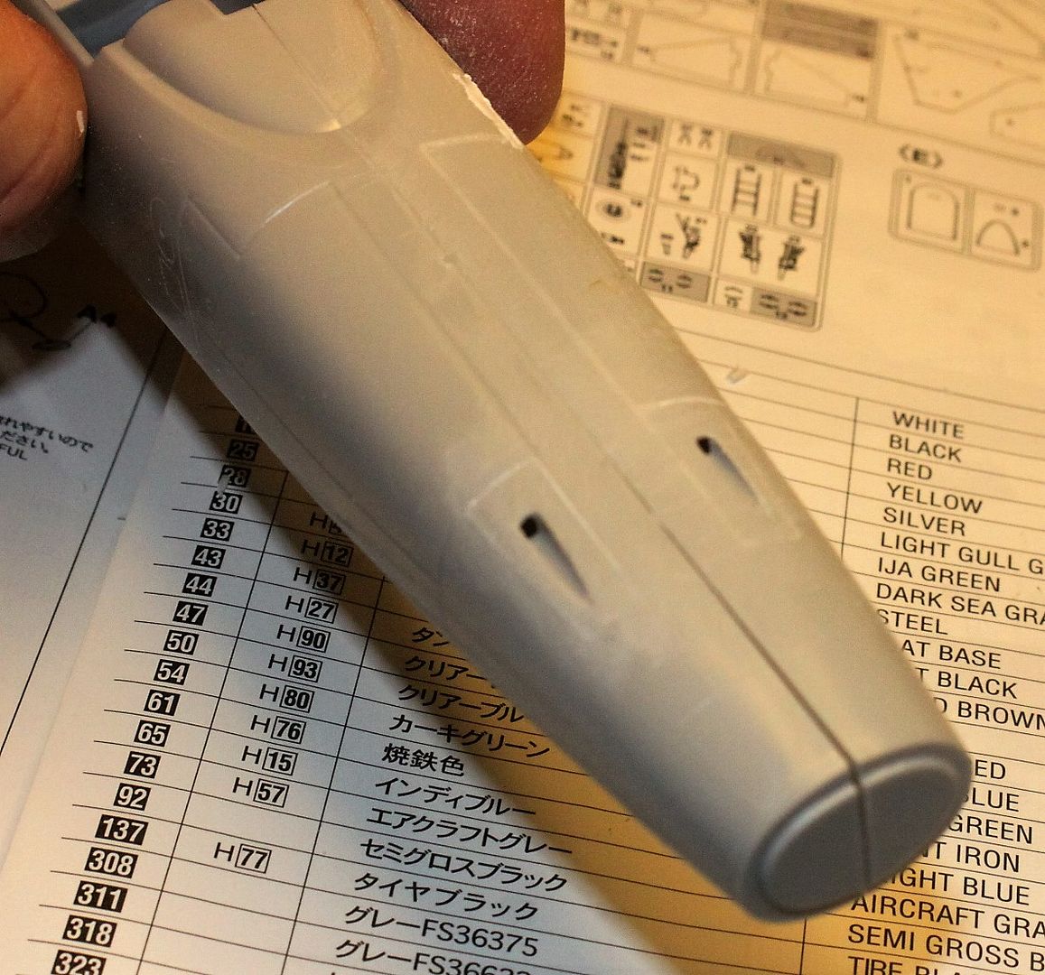

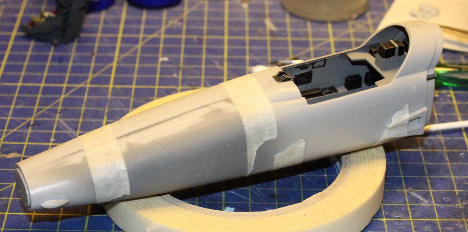

Jag torrpassade framkroppen mot bakkroppen och passningen var helt perfekt, så det var bara att limma!

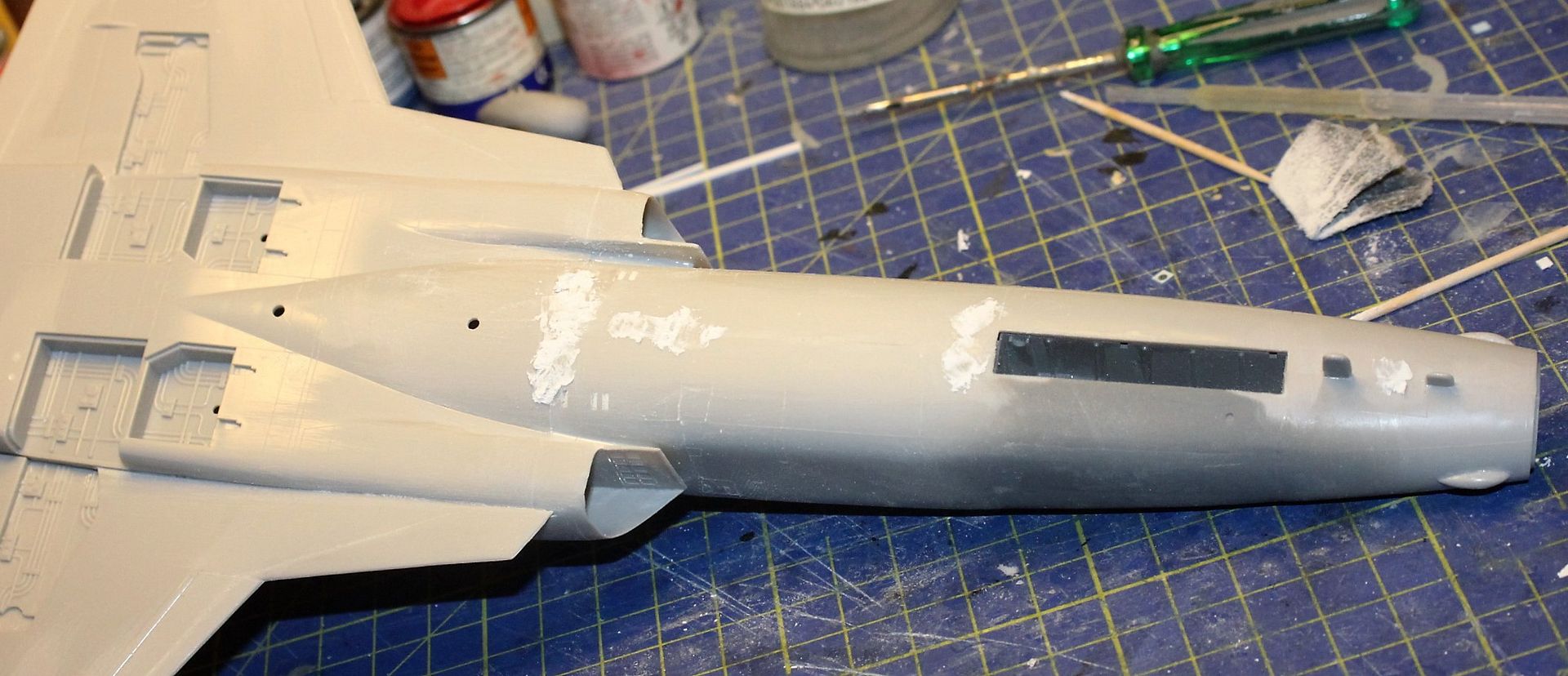

En gnutta spackel behövdes ändå, mest för att åtgärda sjunkmärken i plasten!
Mesta spacklet gick åt här…
Skarven mellan kroppshalvorna var jag lite skeptisk mot, men det kunde inte ha varit bättrre!
Otroligt bra passform för att vara en så pass gammal modell!

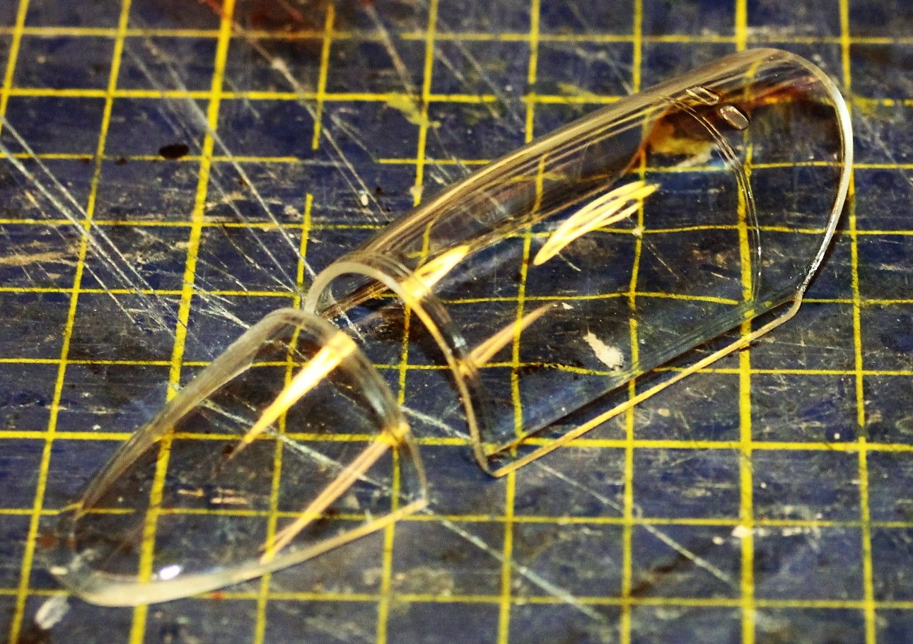

Huven var klar o fin från redan från början, men en dunkning i lite golvpolish gör att det riktigt gnistrar om den!

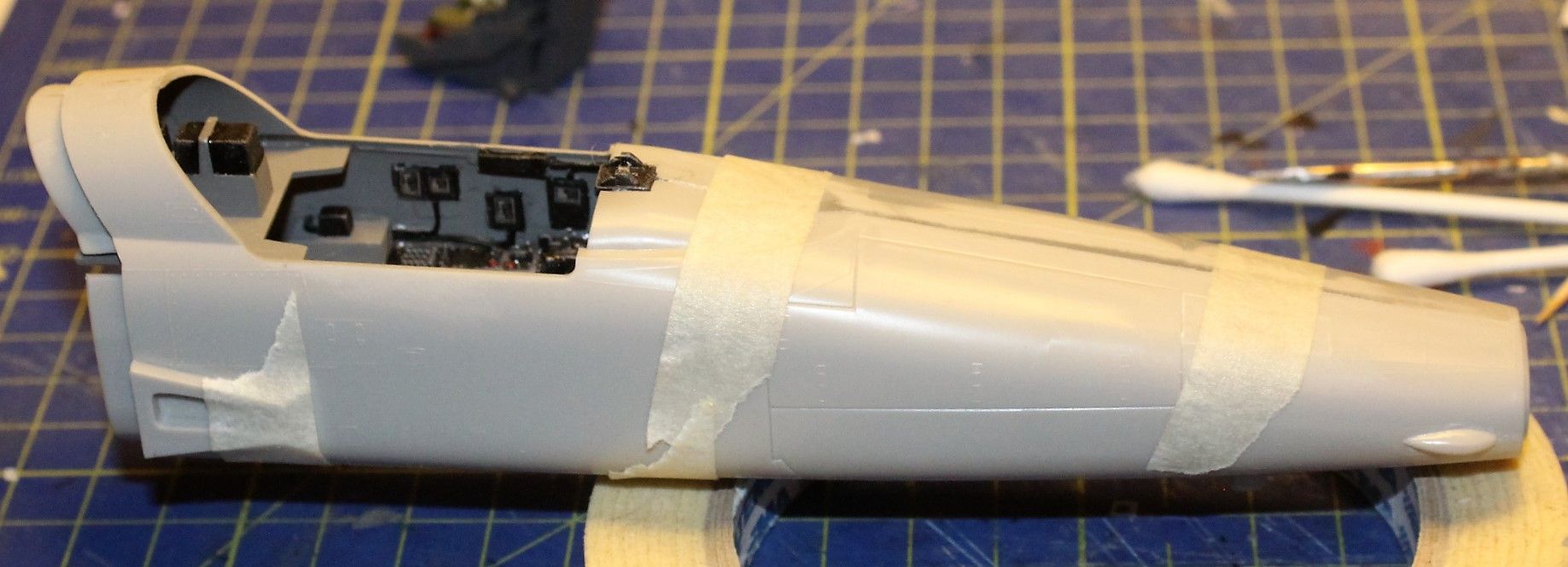

Stolen och huvöppningen (huven är monterad i ”skärmen” över/bakom stolen) monterad, samt siktesglaset och panelen målad matt svart.
Hoppsan, en provpassning visade att det var lite för högt, fattades ca 1mm för att huven skulle ”bottna”.
Det var bara att ta av lite av stolens detaljer under skärmen och slipa av skärmen.
Ja, jag tänker göra huven stängd på den här modellen, annars hade det inte varit något problem alls.

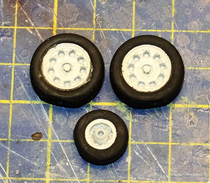

Hjulen är målade med min egen ”patenterade” blandning, Hu123 Mörkt grå och Hu33 Svart, men de behöver snyggas till lite ser jag…
