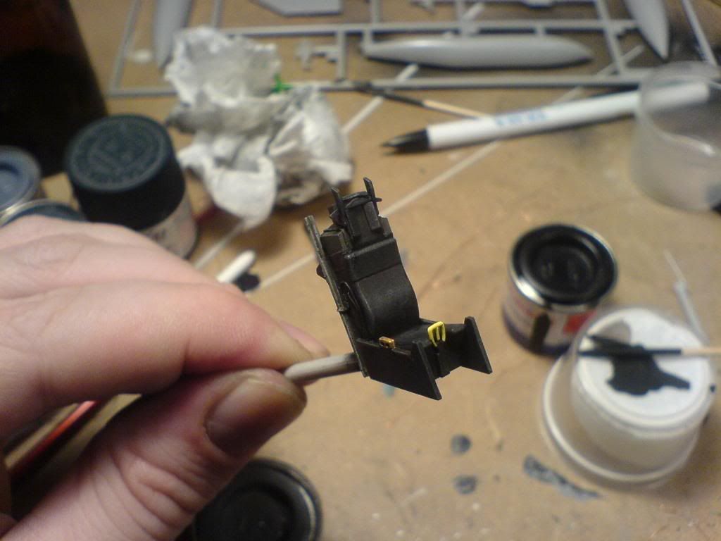

Här är ett exempel på hur jag torrborstar en kattapluttstol.
Så ser den ut när den bara är måland...nu ska den komma till liv åxå.

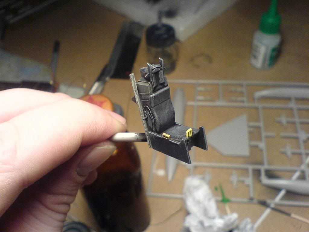

Först torrborstar jag med en mörkgrå för att få fram detaljerna och kanterna....

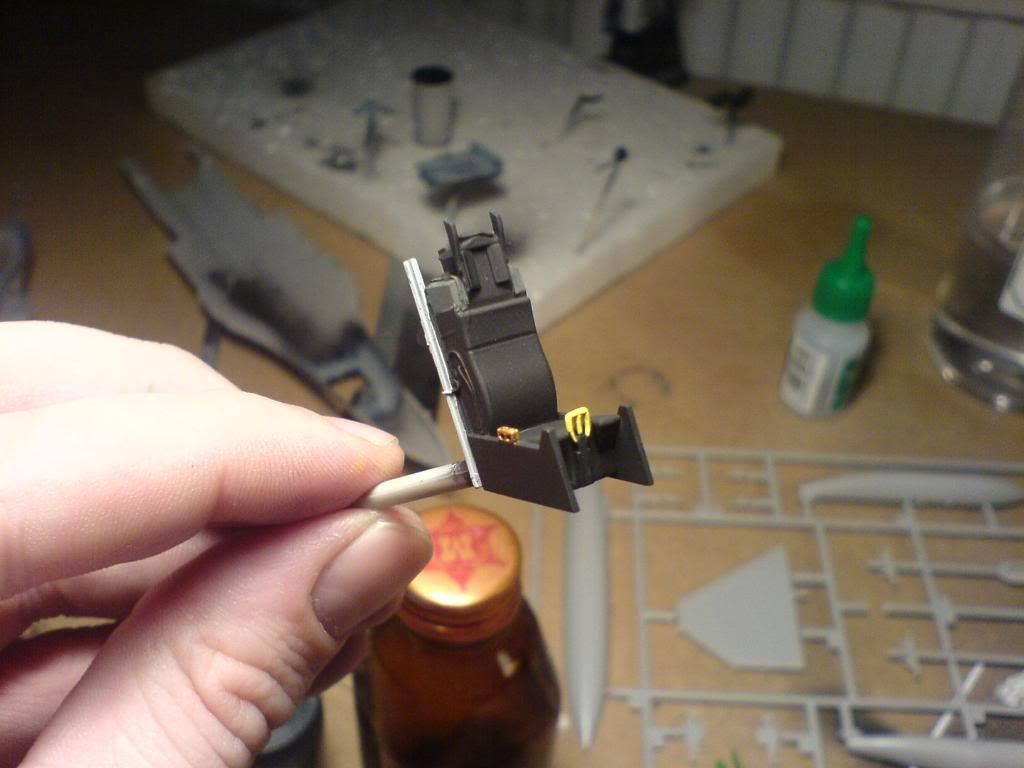

Sedan lägger jag en ljusare grå för att marker hur jag vill att skuggorna ska falla...
Så får stolen lite liv...sedan hamnar det en ful gubbe i stolen som skymde allt Razz
Men det där är väl huvuddragen av torrborstning kan man väl säga..sedan finns det otaliga iterationer eftersom alla gör olika Razz
