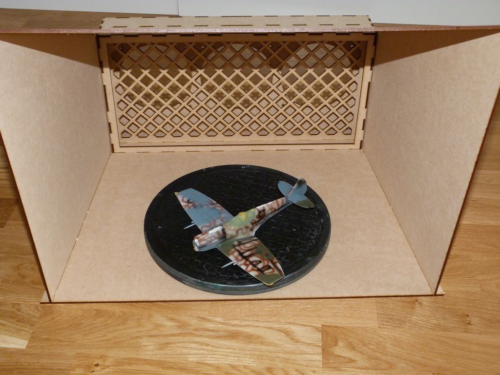

Efter en flytt där jag blev av med min hobbygrotta så huserar jag byggandet lite runtom i en lägenhet.
Målandet inträffar på en inglasad balkong (söderläge och havsutsikt...) där det kan bli riktigt varmt.
Jag använder uteslutande akrylfärger för sprutmålning så jag har inget större behov av att flytta luft för att få bort skadliga ångor, men partiklar kan ju vara ett okänt problem som jag glatt ignorerar.
Hursomhaver, efter att ha konsulterat med Lars Brage om en lämplig box (den han hade med sig på kollot var både söt och praktiskt) så har jag till slut slagit till på en Geek Design historia.
Varför?
Jo, den är i "trä" eller nåt som liknar det. Förmodligen är det nån form av laserskuren MDF.

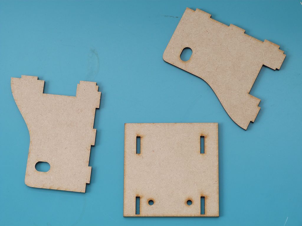

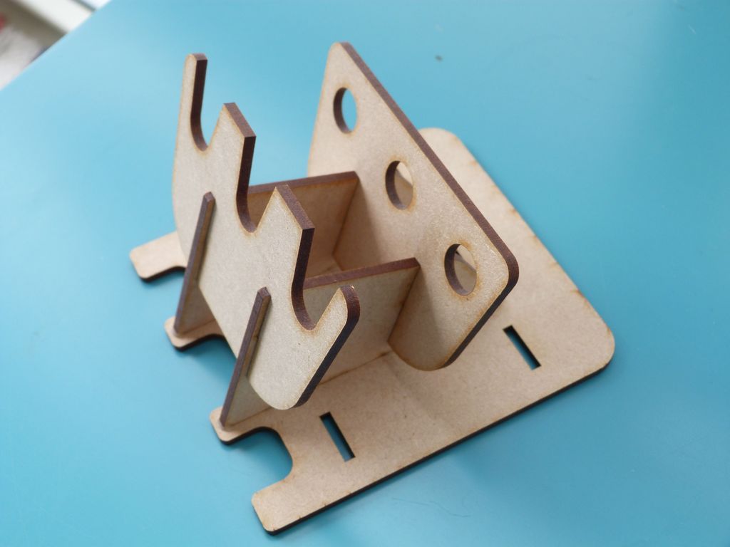

Här är en liten praktisk airbrush-hållare som jag köpte samtidigt.

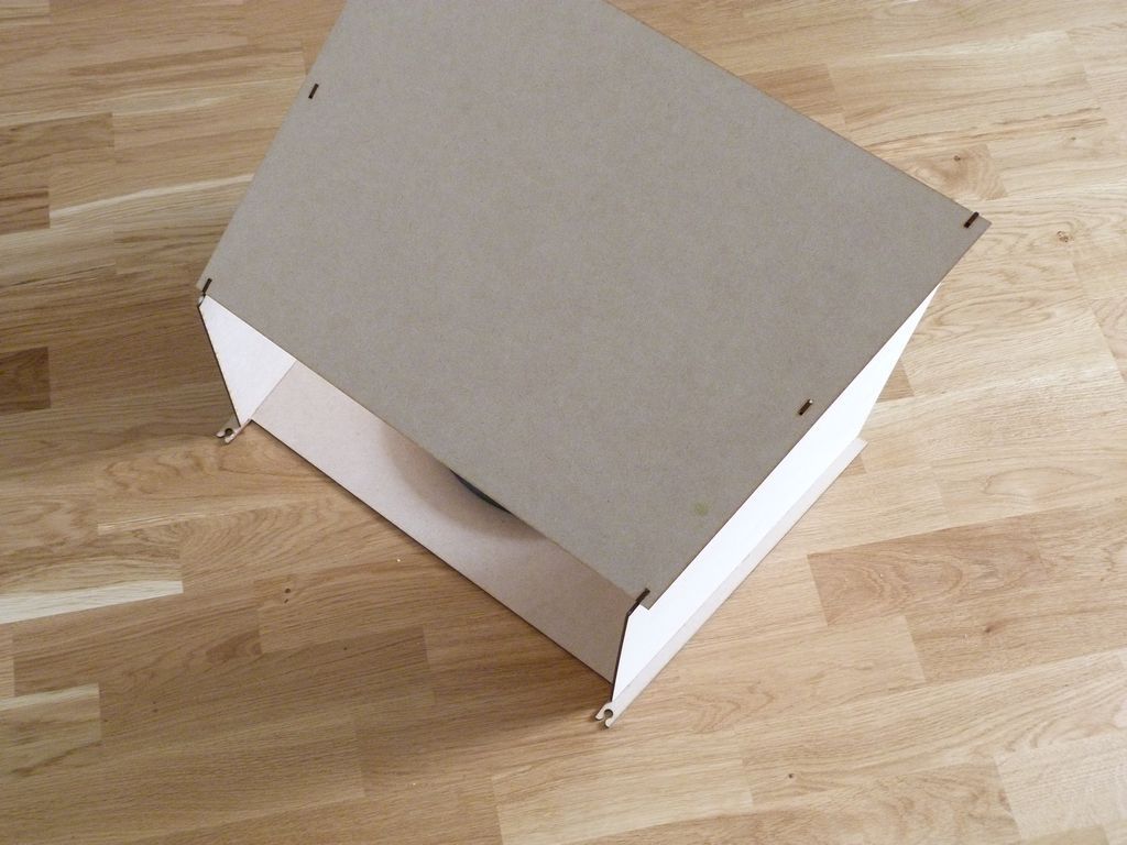

Bitarna passar ihop rätt bra, men man behöver helj t klart säkra dom med trälim.
I enlighet med principen manualer är för mesar, så får man heller inte med någon dylik, utan man får glatt lista ut själv hur bitarna skall sitta ihop.Nå, det var ju inte så svårt

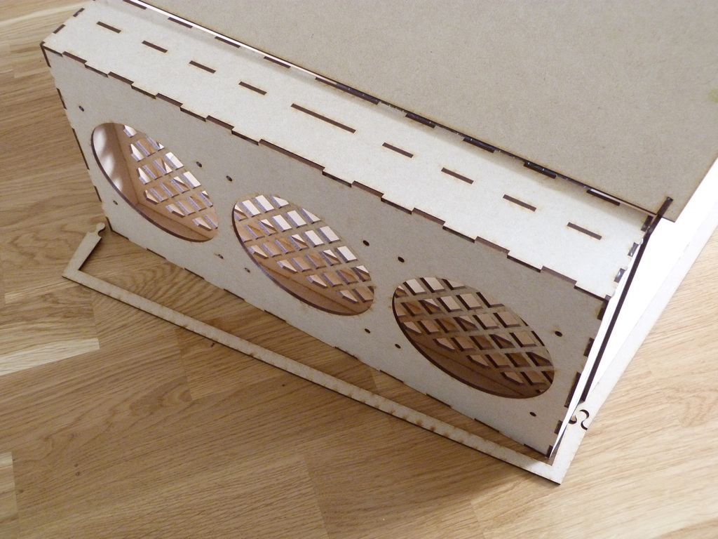

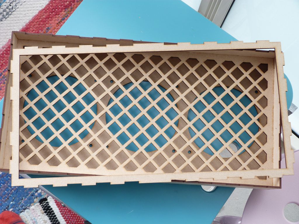

Baktill finns en liten låda för fläkt och filter, där jag valde att göra filterhållaren lös, och limmade resten. Hur bra den idén är lär visa sig.
Denna låses fast baktill med skåpets akilleshäl.
Den lilla remsan är ganska ömtålig och var faktiskt lite skadad i mitt exemplar.

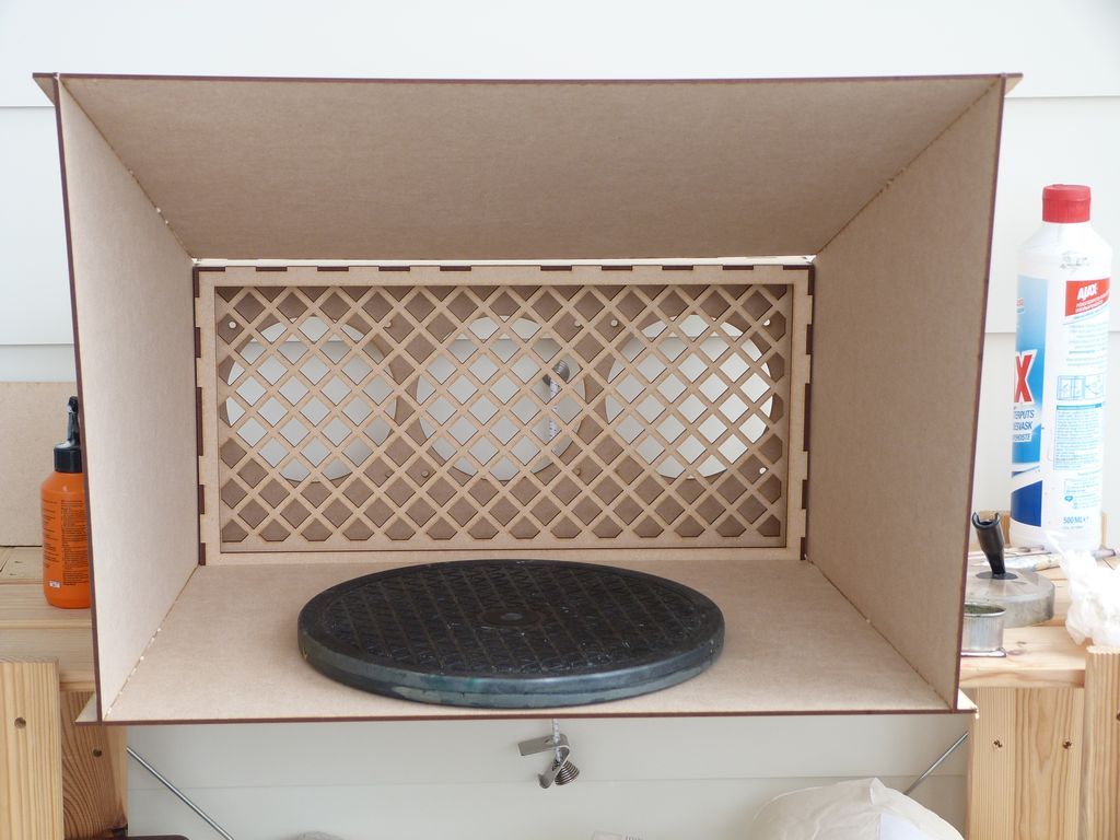

De tre små hålen på baksidan är till för Ø120 datorfläktar för utsug.
DEt finns också möjlighet att koppla på ytterligare en låda för att få till ett utsug och tillhörande slang, men jag ansåg mig inte behöva detta.
Sen kan man ställa dit en liten snurrbricka enligt känt manér och ställa dit en rikslikare (Spitfire i 1/48)
Så fort jag har fått tag på ett filter så skall det provas!
Undrar om man kan ta ett lakan...
