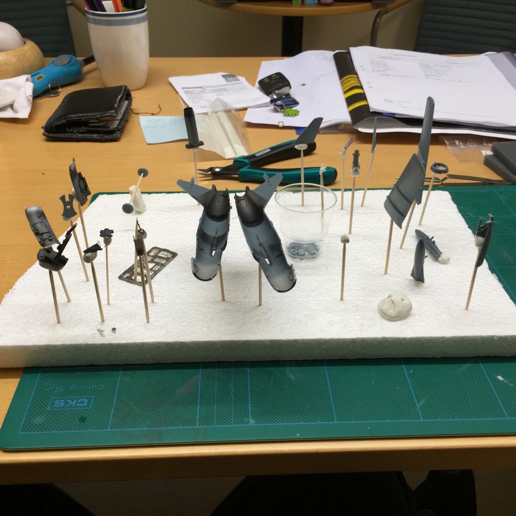

I den här första uppdateringen så kommer jag att visa vad jag har gjort tidigare och så fortsätter vi från det sen.

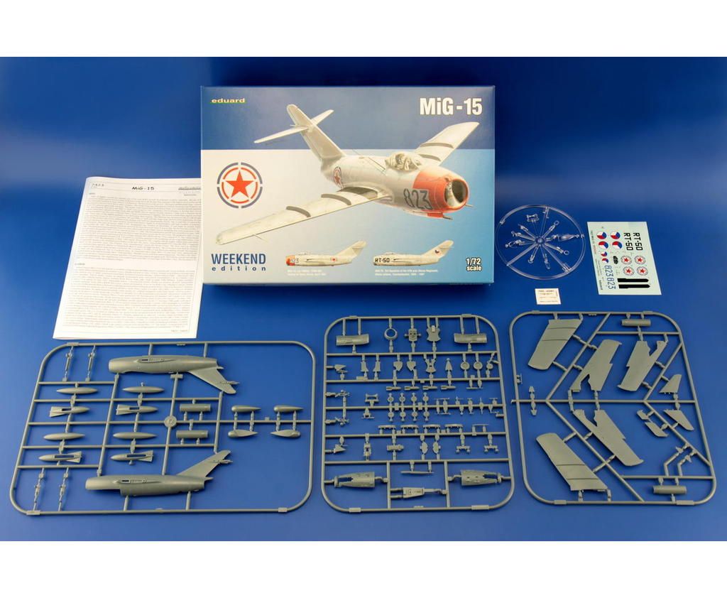

Och för den nyfikne så kommer här även innehållet i paketet (bilderna är ifrån Eduard, jag slet upp paketet under Plastkollot Razz )

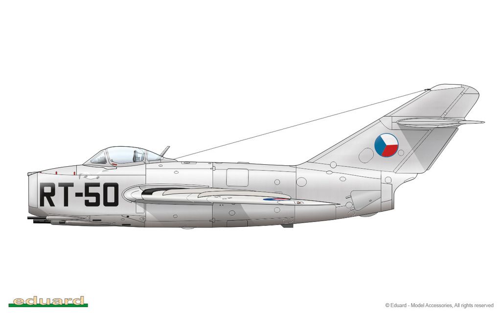

Och så ytterligare en bild på förebilden som jag siktar emot. Visst, den är lite intetsägande men detta kommer bli en liten övning i att göra metallrena flygplan.

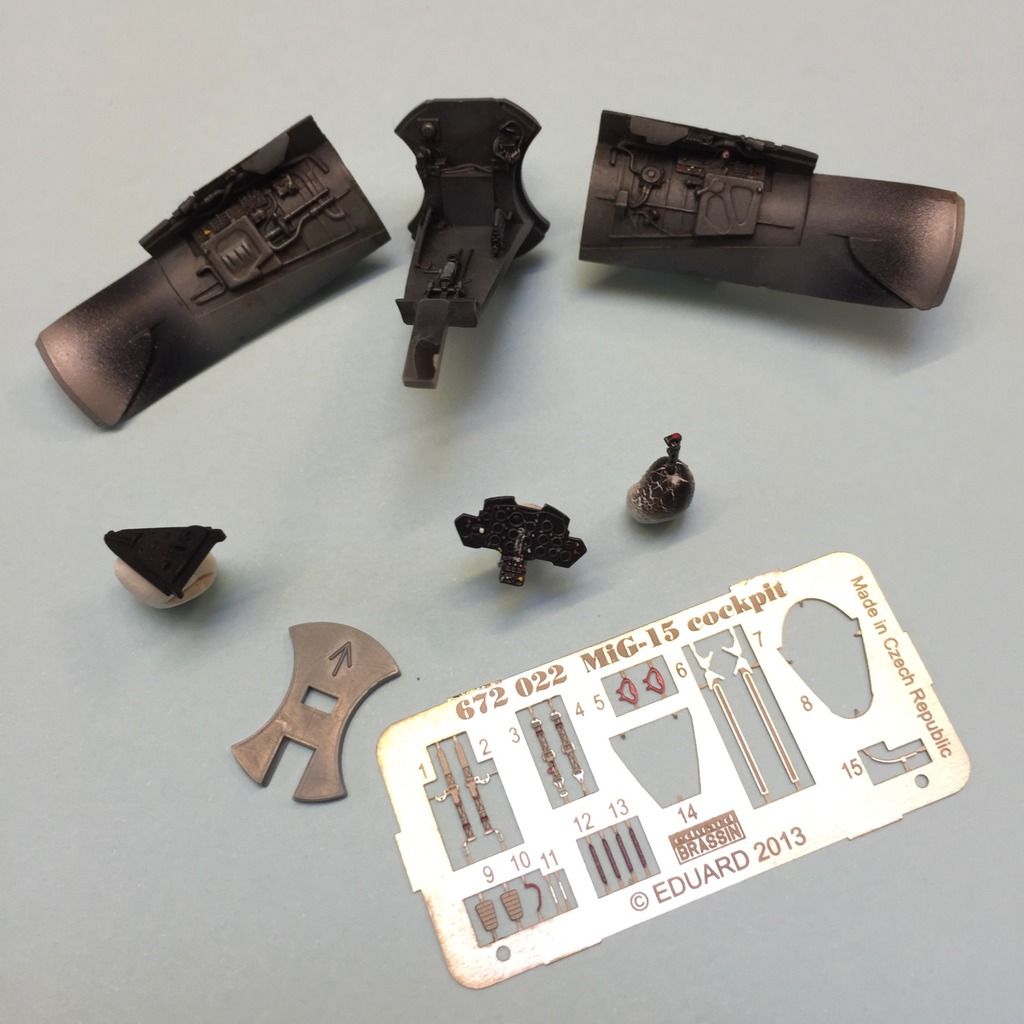

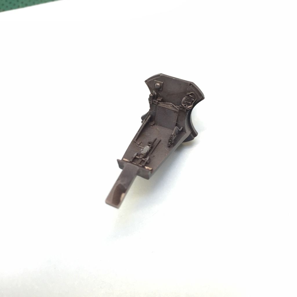

Här kommer en liten bild på vad som skall ingå i cockpiten och ni ser vilka delar som är målade och klara för att monteras. Minns tyvärr inte vad jag använde för färger nära jag målade cockpiten, men jag kommer att bättra mig på den punkten.
Ytterligare bild på huvuddelen på cockpiten.

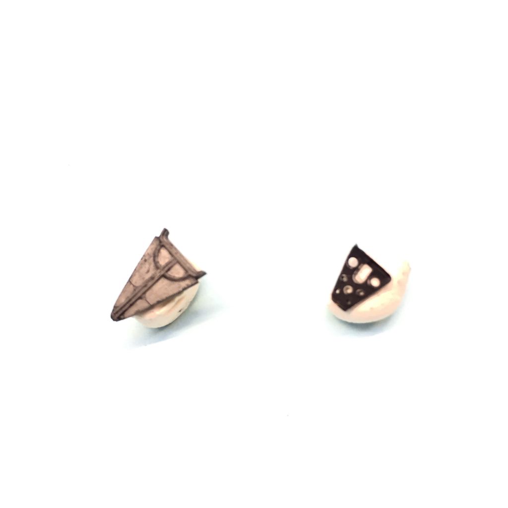

Ytterligare bild på sidokonsolerna. Baksidan och framtill på sidokonsolerna är målade i Vallejo White Aluminium för att dom är synliga från nosen på planet.

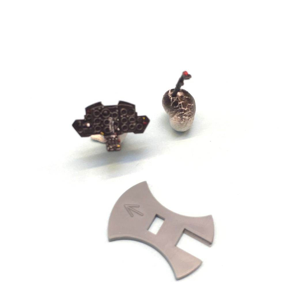

IP och Kulspaken. Ion kommer att jag göra om då jag misslyckades helt kapitalt med att måla ett enkelt vit streck. Det kommer en uppdatering senare om IPn.
Den här delen som syns på bilden vet jag inte vad den heter egentligen, men jag kallar den kort och gott för huvöppnaren. Den är primas och skall målas i en grå/blå färg inom kort.

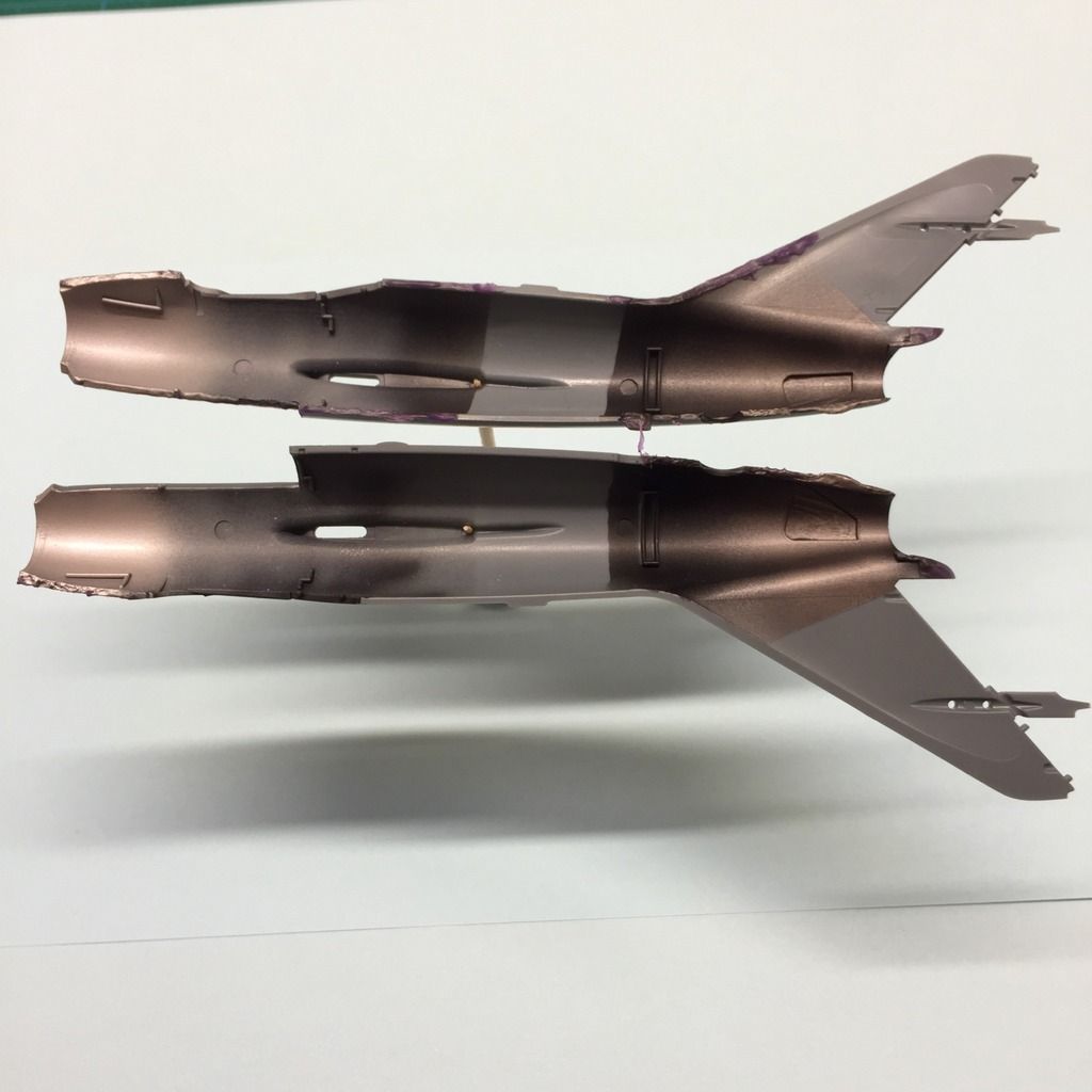

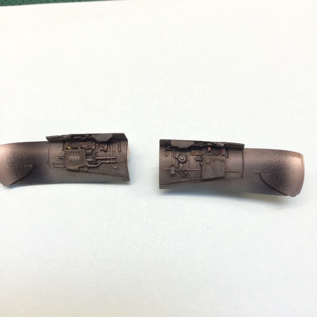

Flygplanshalvorna målade på insidan. Värt att nämna att jag maskade av limytorna innan jag målade bara för att få så bra limfog som möjligt när halvorna skall slås ihop. Tror att det var Mal här på forumet som nämnde detta i en byggtråd. Vallejos Metalfärger och primer användes vid målning. White Aluminium framtill och Burnt Iron baktill.

Snyggt jobbat sålångt (cockpiten ser fantastisk ut).

Du, det där är en rejält snygg cockpit!

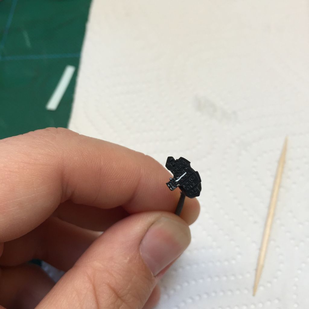

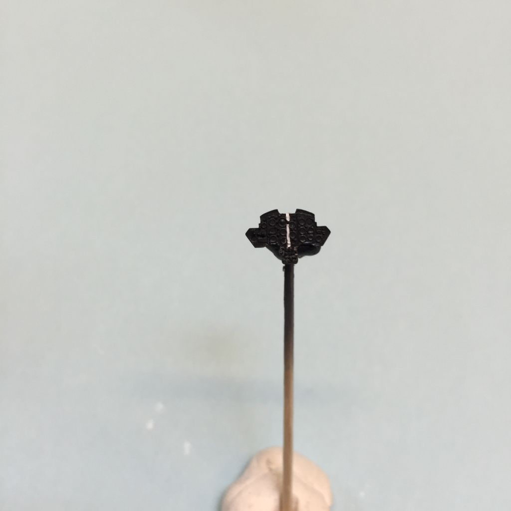

Uppdateringsdags!
Var inte så supernöjd med IPn som ni ser nedan då det ser ut som att det har kommit måsskit på den. Det skall gå ett vit streck rakt igenom IP egentligen. Jag har kanske en lösning på detta som jag skall försöka med, mer om detta lite längre ner i denna uppdateringen och om den funkar så syns det vid ett senare tillfälle.

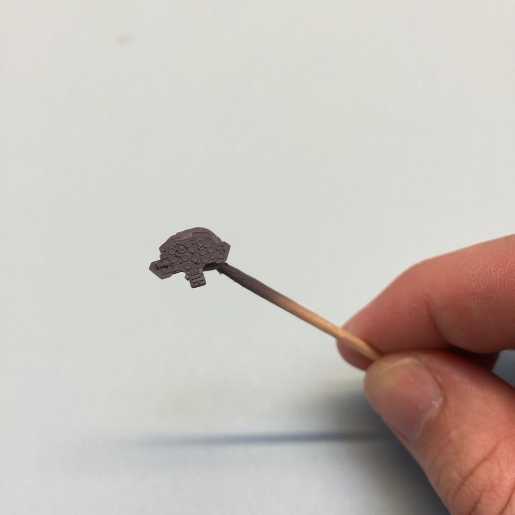

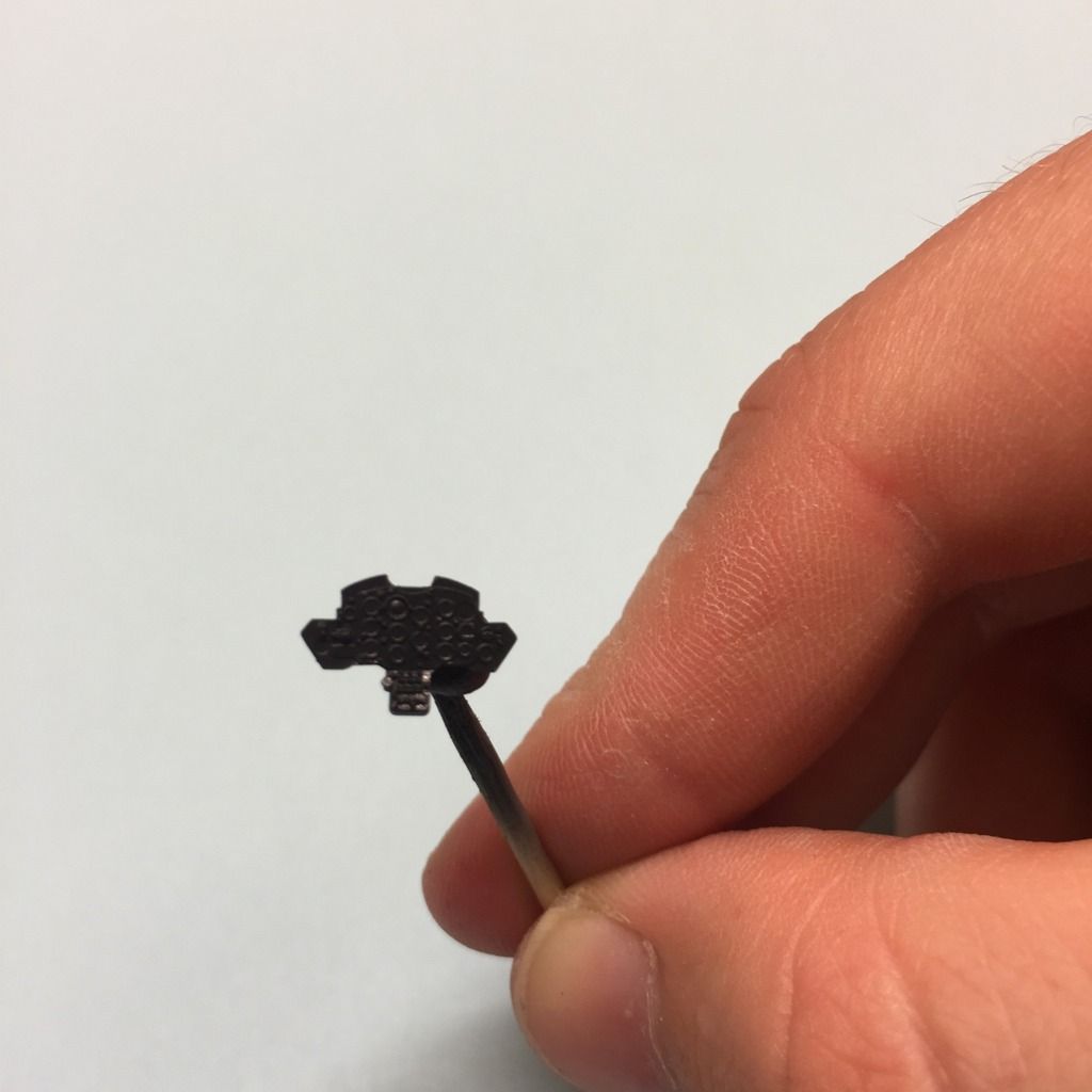

Så det var bara att skrida till verket och strippa IPn på färg med hjälp av ett härligt dopp i Isopropanol och med en pensel Razz.
Så nu är IP strippad på färg och då är det bara att ge sig på att prima den och då använder jag UMPs grå primer som är helt suverän. Såg hur den funkade på Tommy Killanders Starfighter bygge och efter det så var jag såld.

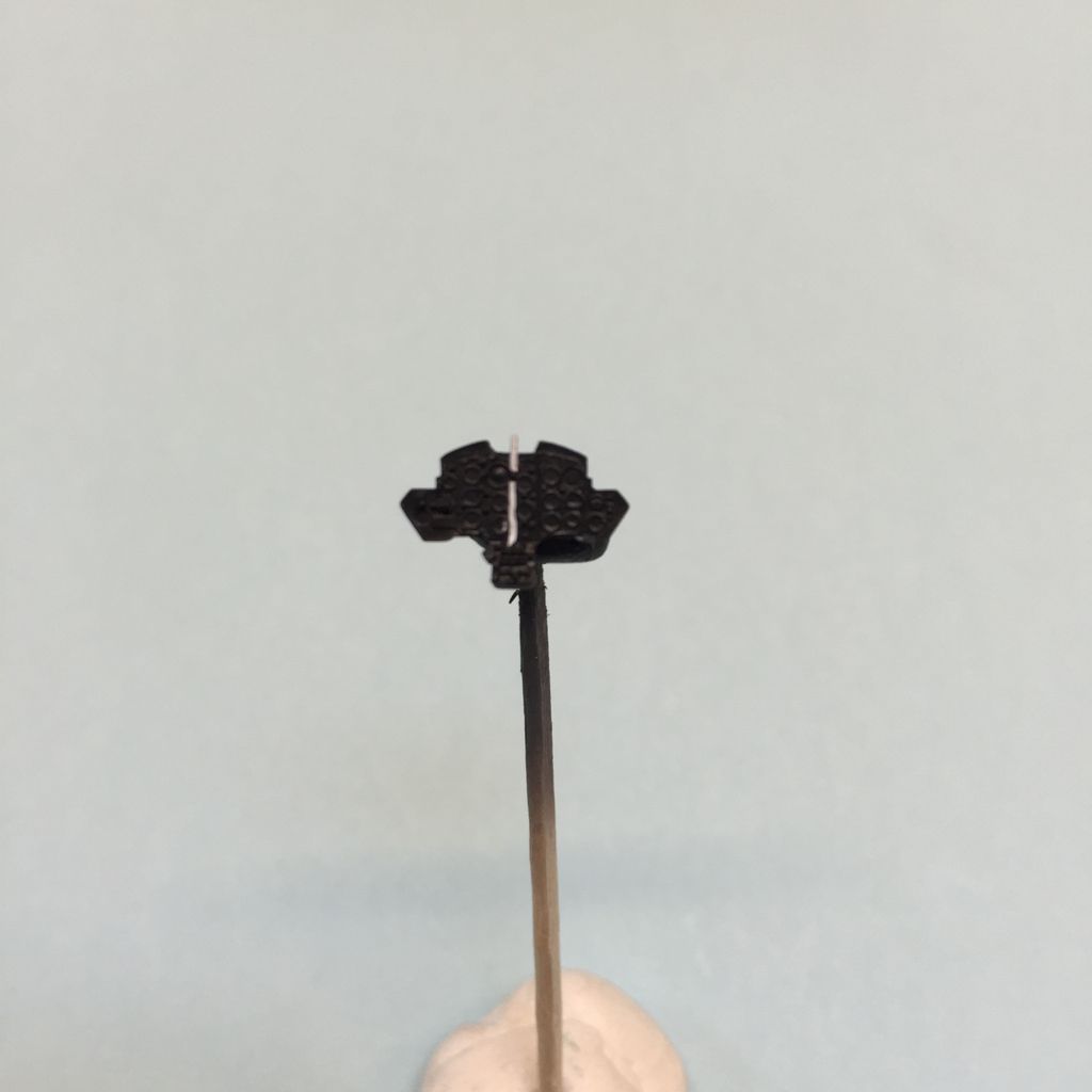

Och här en ytterligare bild på IPn lackad i XF69 Nato black och klarlackad i X22 Clear. Så nu får dessa härda tills imorgon innan jag ger mig på IPn igen för nästa steg.
Så, eftersom jag inte är så begåvad (ännu) på att måla enkla vita streck på en yta som är obefintlig och emellan analoga mätare så måste jag komma på en annan lösning för detta. Och då kom jag på detta :
TA-DA! ett dekalark.
Jag skall klippa bort en remsa av denna och måla den vit för att sedan slica ner denna i ännu mindre remsor och sätta denna på IPn precis som en dekal.
Såhär blev slutresultatet, fick prima denna tunt och sedan lägga på X1 White i tunna, tunna lager och slutligen X22 Clear återigen i tunna lager.
Det var allt jag kunde bjuda på idag, men jag återkommer med mera Shocked.
Ha det gött!

Åka-fortare-rand mitt på IP:n?
scratch
Dom är inte kloka de där ryssarna/tjeckerna.

Snyggt jobbat med IPn! Ska bli kul att se hur dekalen blir!

@cas skrev:Åka-fortare-rand mitt på IP:n?
scratch
Dom är helt vansinniga dom, skall ha fart ränder på allt!

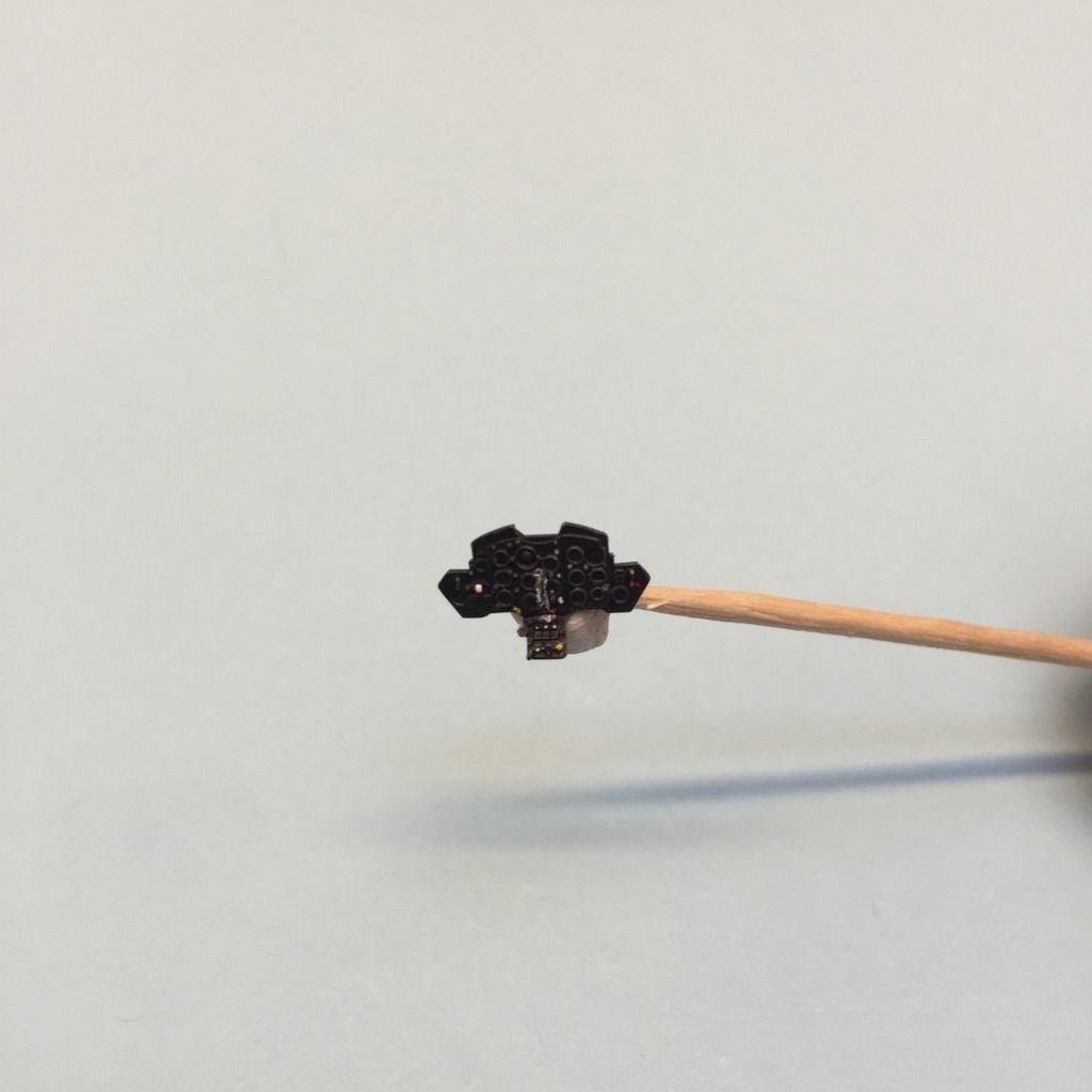

Uppdatering!

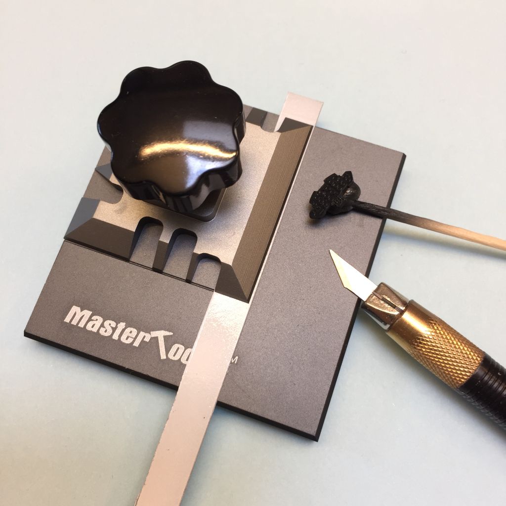

Så, nu har äntligen helgen kommit och jag har kunnat sitta och pilla större delen va dagen utan att känna någon som helst stress.

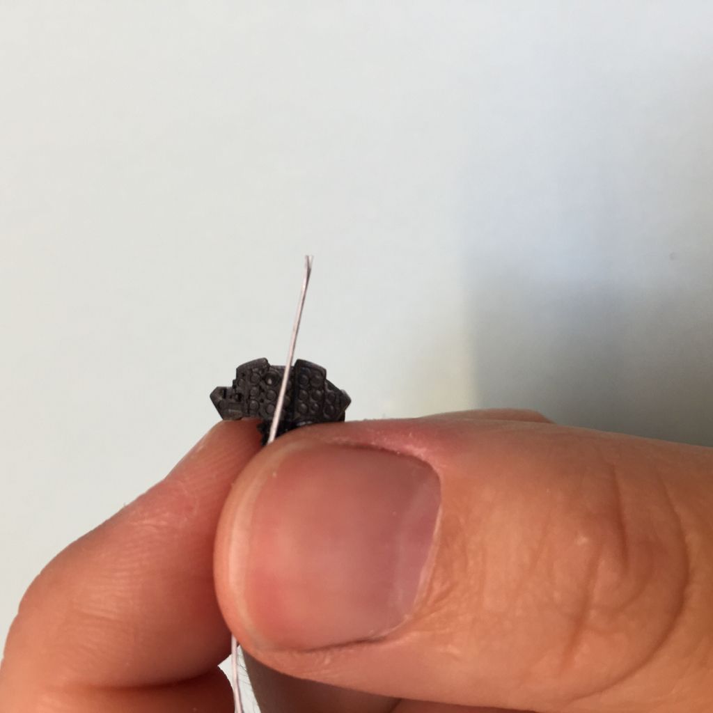

Och när man inte känner sig stressad så kan man roa sig med att sätta på en dekal på ca. 0.5mm på en IP i  skala 1/72.
Så hur blev det?
Vi börjar med att skära ut dekalen så mycket dekal jag behöver. Och för det så använder jag min PE böjarmojäng och en sylvass kniv.
Det blev ganska bra så jag försatte raskt vidare.
Jag delade dekalen i  två mindre bitar och börja lägga dom på IPn.
Och så slänger vi på den övre delen av dekalen också Very Happy.
Simsalabim!
 Så vart det klar. Micro solad och tillklippt! Klarlackade denna senare så att det inte händer nåt med detta.
Det ser knugligt ut men det är på grund av att dekalen går emellan mätarna och över några knappar. Knapparna kommer att bli målade senare.

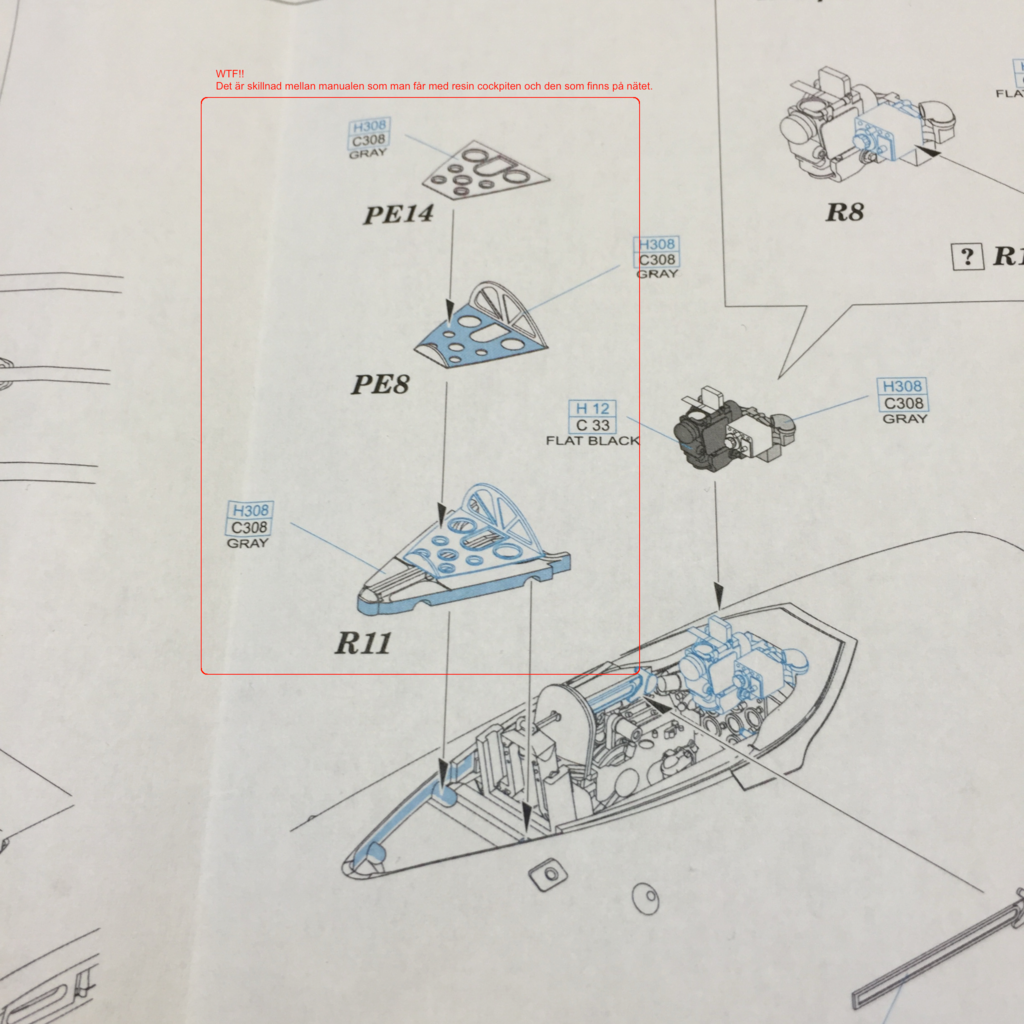

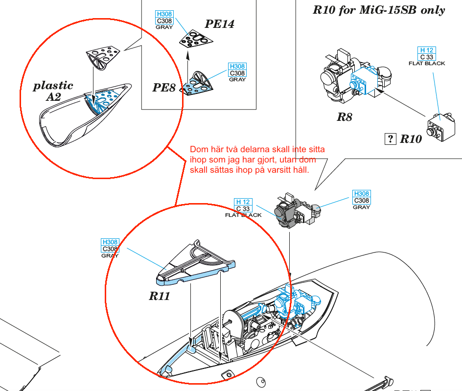

Nu vart allt frid och fröjd med IPn men så jag upptäckte lite konstigheter i instruktionerna.

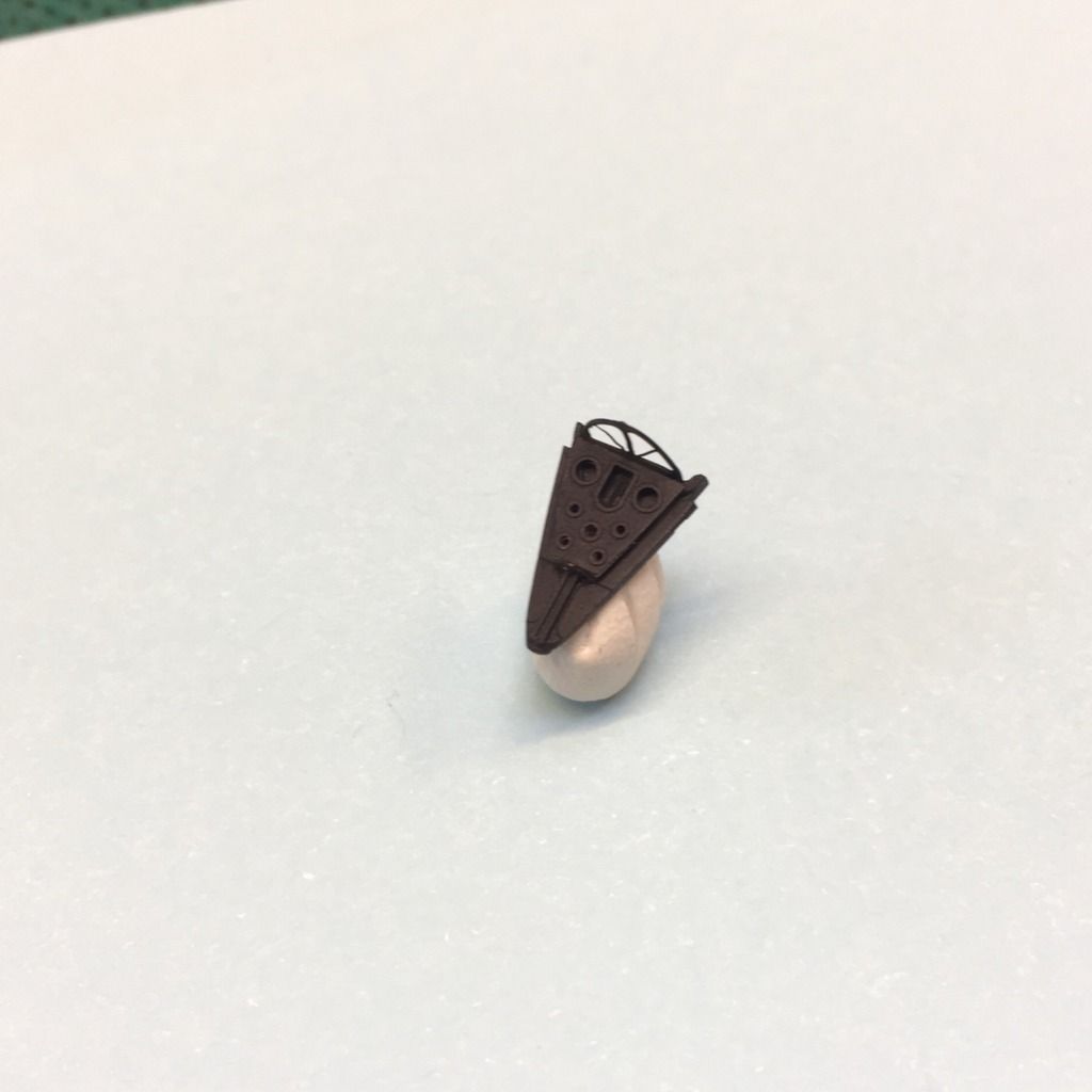

Minns ni denna lilla huvöppnardelen?
Instruktionerna som jag fick med resin cockpiten ville att man skulle göra så här (ja ja, jag tänkte mig inte för innan):
Men om man tittar på manualen som fanns på nätet för just den här resin cockpiten så säger dom helt plötsligt så här:
Ja Ja, det vart bara att bita i det sura och se till att fixa detta.

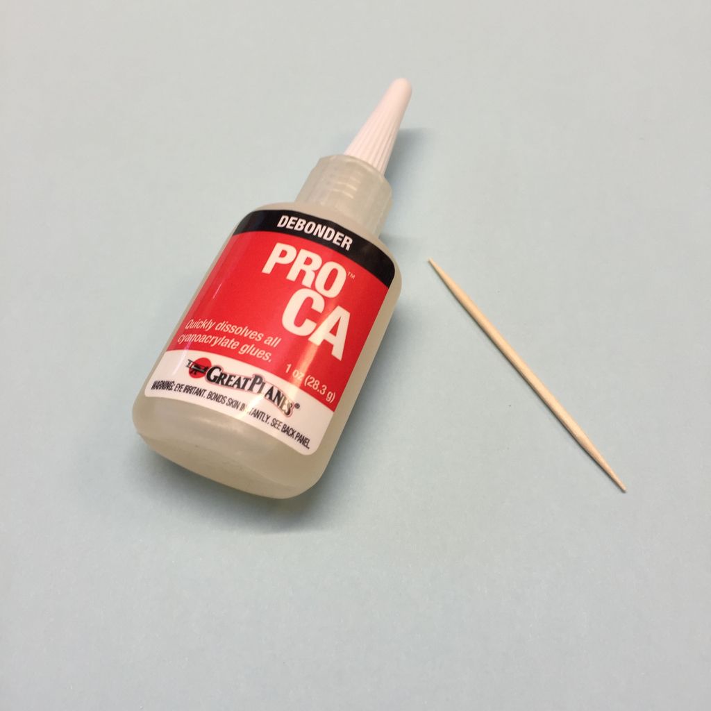

Nu är det så att delarna som sitter ihop är PE och resin och då sitter dess ihop med CA-lim.
Men som tur är så har jag en lösning för detta lilla debacklet.
Lösningen heter: CA DEBONDER Twisted Evil !!
Detta mirakel medel befriar en från rädslan av sätta PEn på fel ställe. Debondern är väldigt lättflytande och kan användas med fördel med pensel.
En liten varning bara, använd inte detta på ytor som är målade då detta löser upp färgen på nolltid Rolling Eyes.
Resultatet:

Snyggt räddat! king
Kul trix med IPn också, det blev kalas Smile
Sv: Eduard MIG-15 Skala 1/72
Inlägg av glimturen i sön aug 28 2016, 02:02
Fint trixat med både IP och anti-CA. Very Happy
Inlägg av cas i sön aug 28 2016, 12:23
Götapetter vilket pilljobb! Bra räddat av etset också.
