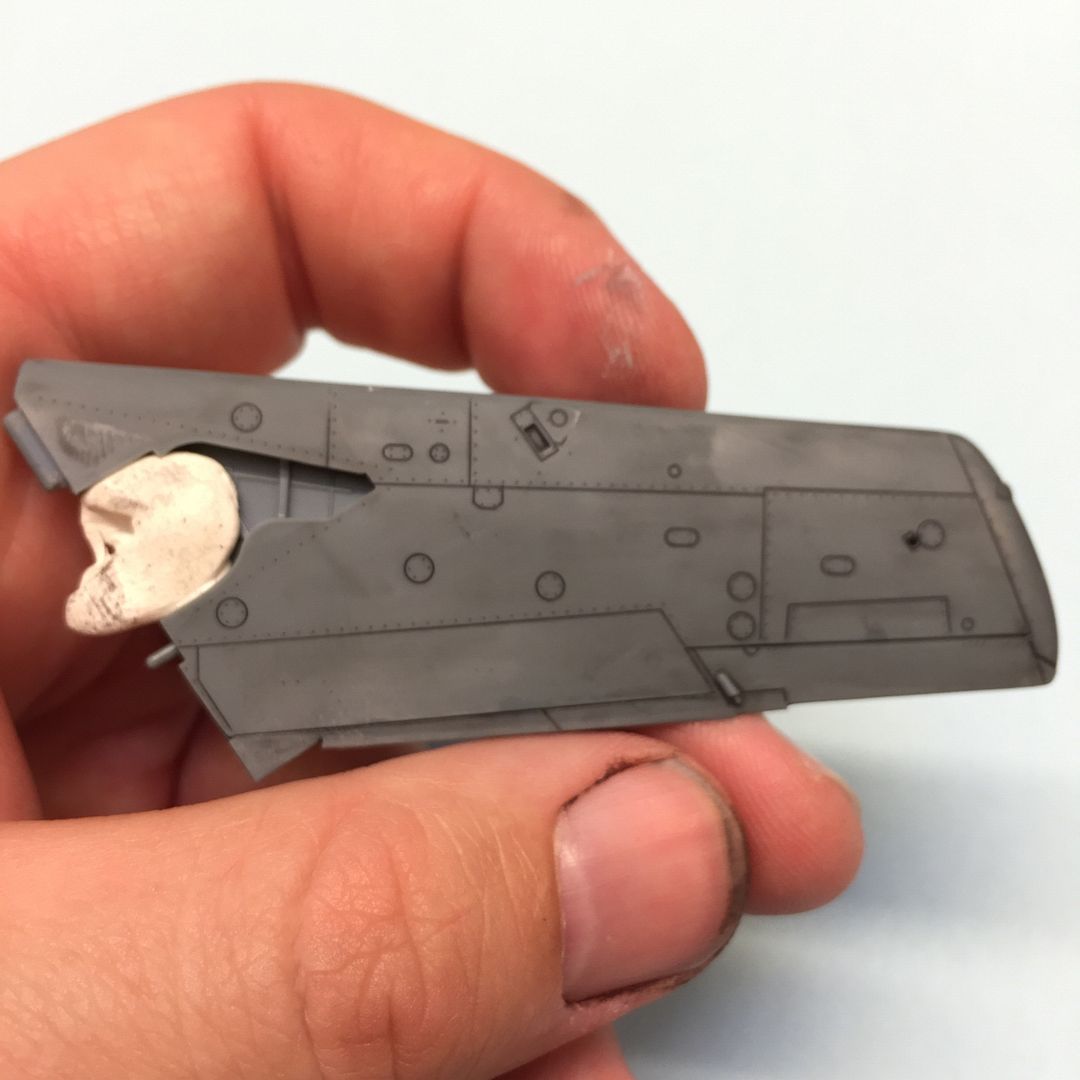

@glimturen skrev:Fint trixat med både IP och anti-CA. Very Happy
Tackar Tackar!
@cas skrev:Götapetter vilket pilljobb! Bra räddat av etset också.
Blir så jämrans fint detta att man baxnar.
Tack Christer!
Det var ganska pilligt att få dit men det blev bra till slut.
@Stefan E skrev:Snygg räddning!  cheers
Tur du upptäckte det så pass snart ändå, så du kunde göra något åt det!
Man måste ha tur emellanåt också. Man får även vara vaken så att inte byggsatsen lurar en Razz.

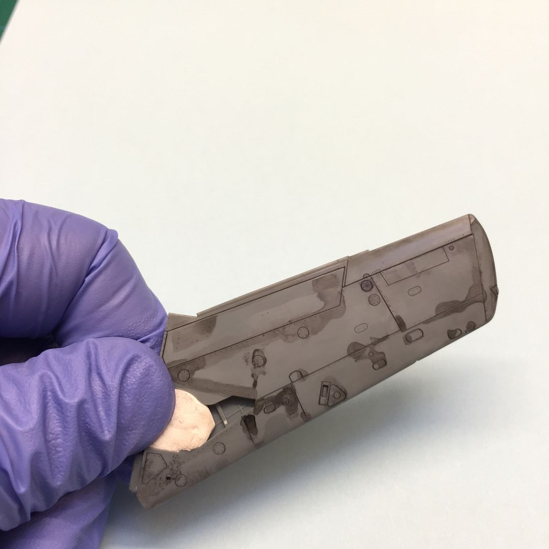

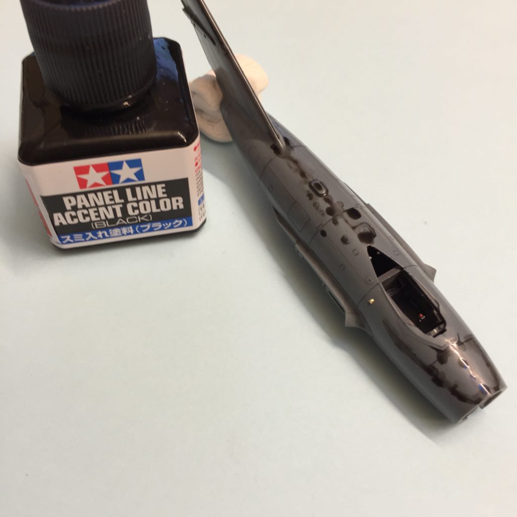

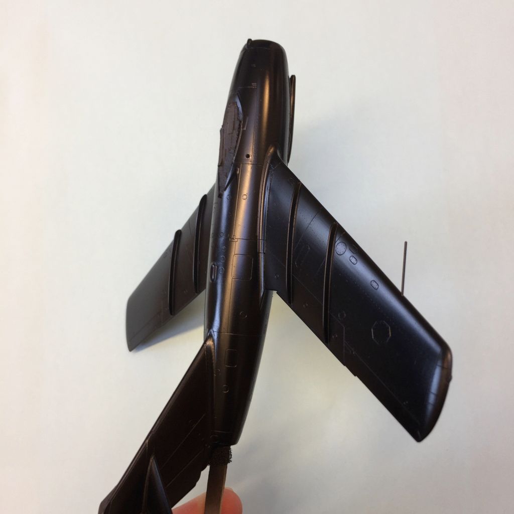

Något annat jag roade mig med var att slänga på en wash på vingen så att jag ser vart alla panellinjer går. Detta kommer hjälpa mig att se vad som behövs förbättras efter att jag har slippat till exempel vingarnas framkant och skall återställa panellinjerna.
En annan användning för detta är när man skall limma ihop kroppshalvorna så kan man på det viset se exakt vart man skall möta upp panellinjen på den ena halvan.
Avtorkad wash.

Fiffigt det där med panelwashen. IP´n är helnajs!

Ah, svärta ner panellinjerna så det blir lättare att få ihop allt snyggt. Det kan ju vara en smart väg att gå det med.

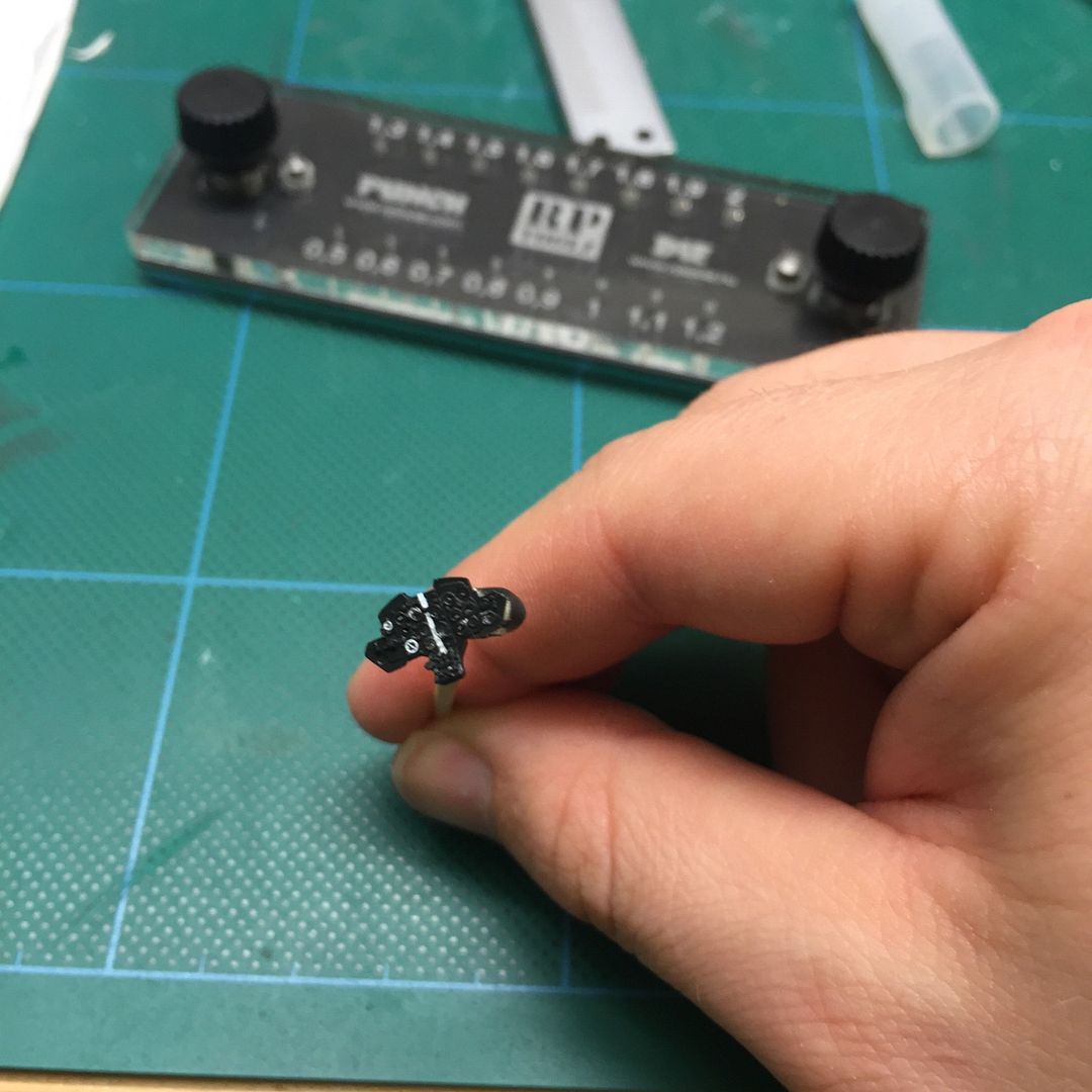

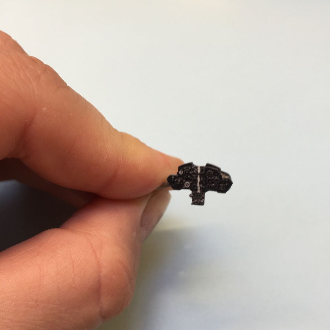

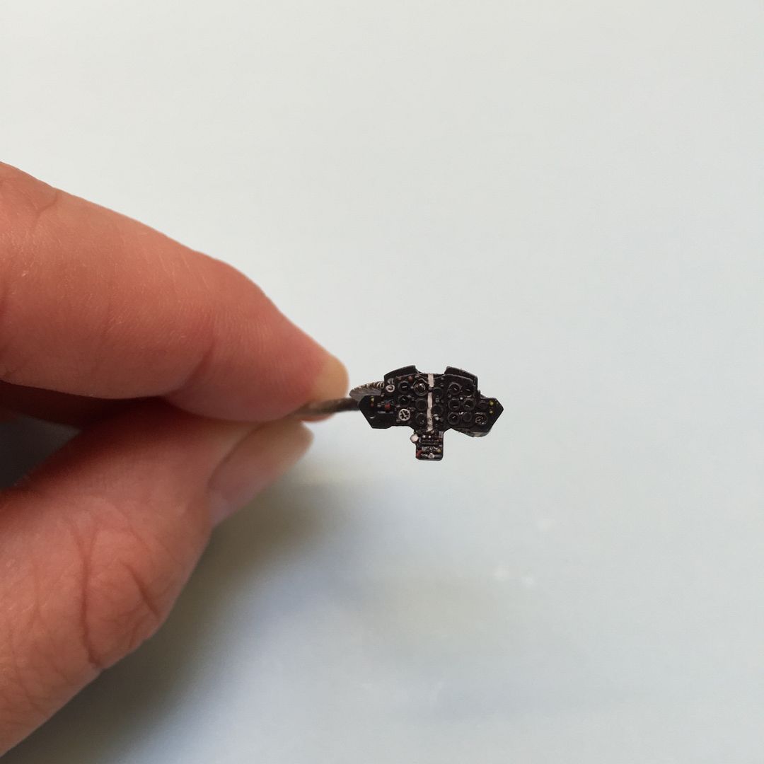

först ut är IPn som har blivit torrbostad och klar för detaljmålningen.
Ipn detaljmålad

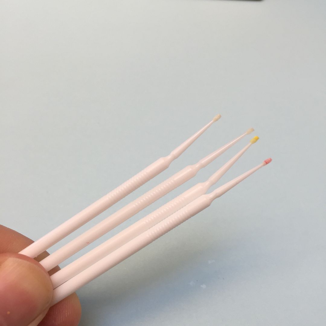

Ett litet tips för er alla som älskar att måla små prickar på diverse detaljer så skaffa er dessa små illbatingar!
kostar ungefär 50 kr för 100st på Ebay.

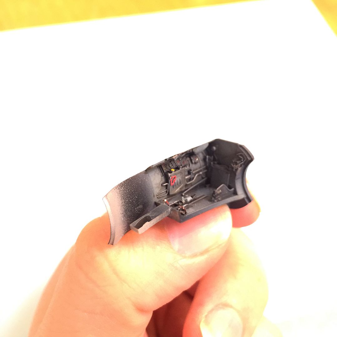

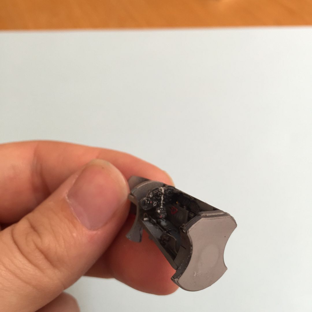

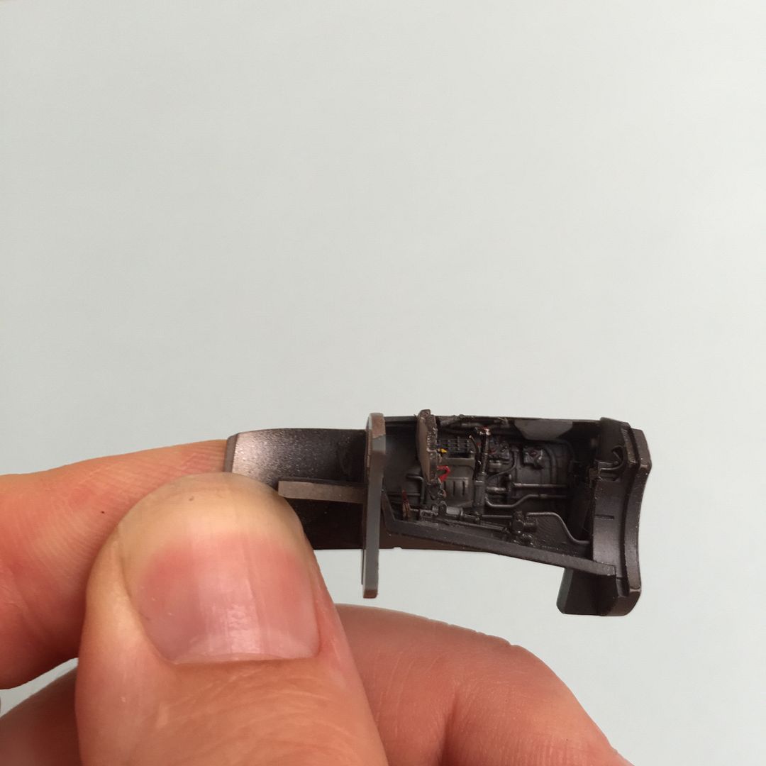

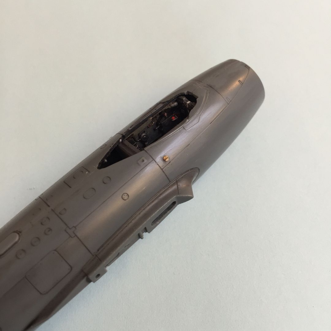

Nu när Ipn är klar så var det bara att fortsätta med att sätta ihop cockpiten.
Och så in med Ipn.
Och när Ipn är installerad och klar så åkte kulspaken på illa kvickt.
Så nu är äntligen cockpiten klar, jädrar vad trångt det måste ha varit på riktiga flygetyget!

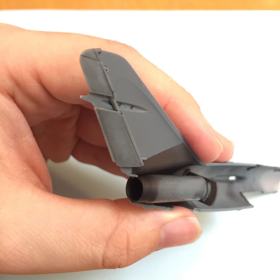

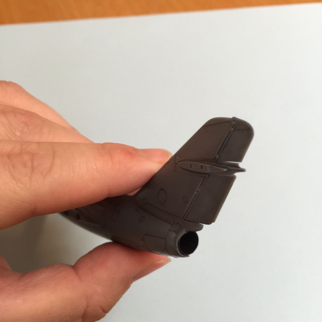

Först rodret.
Sen utblåset
Jag kunde verkligen inte låta bli att torrpassa halvorna och passformen är verkligen fin på denna.
Jag behöver jobba lite med att passa in cockpiten men sen är det inget som hindrar ihoplimningen.

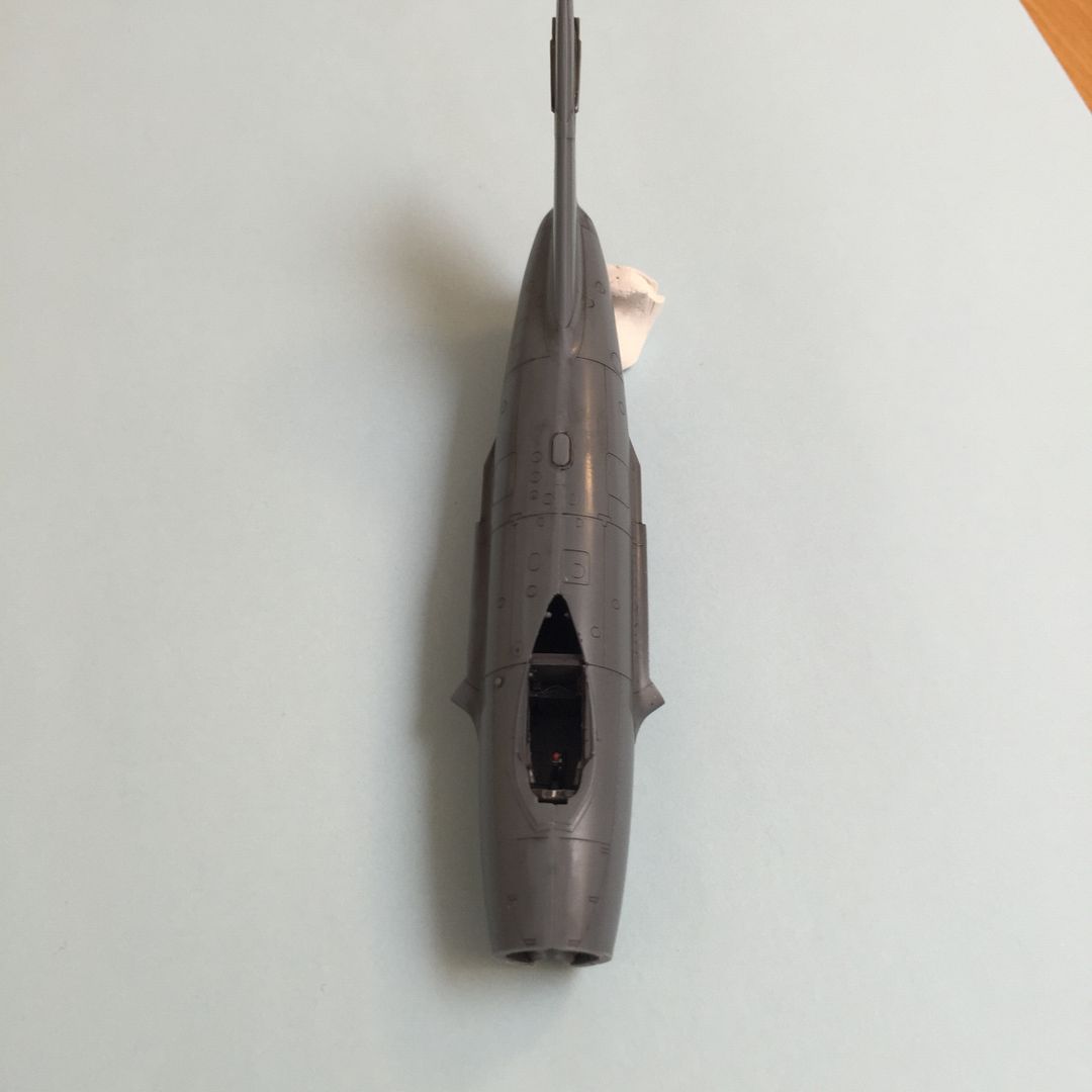

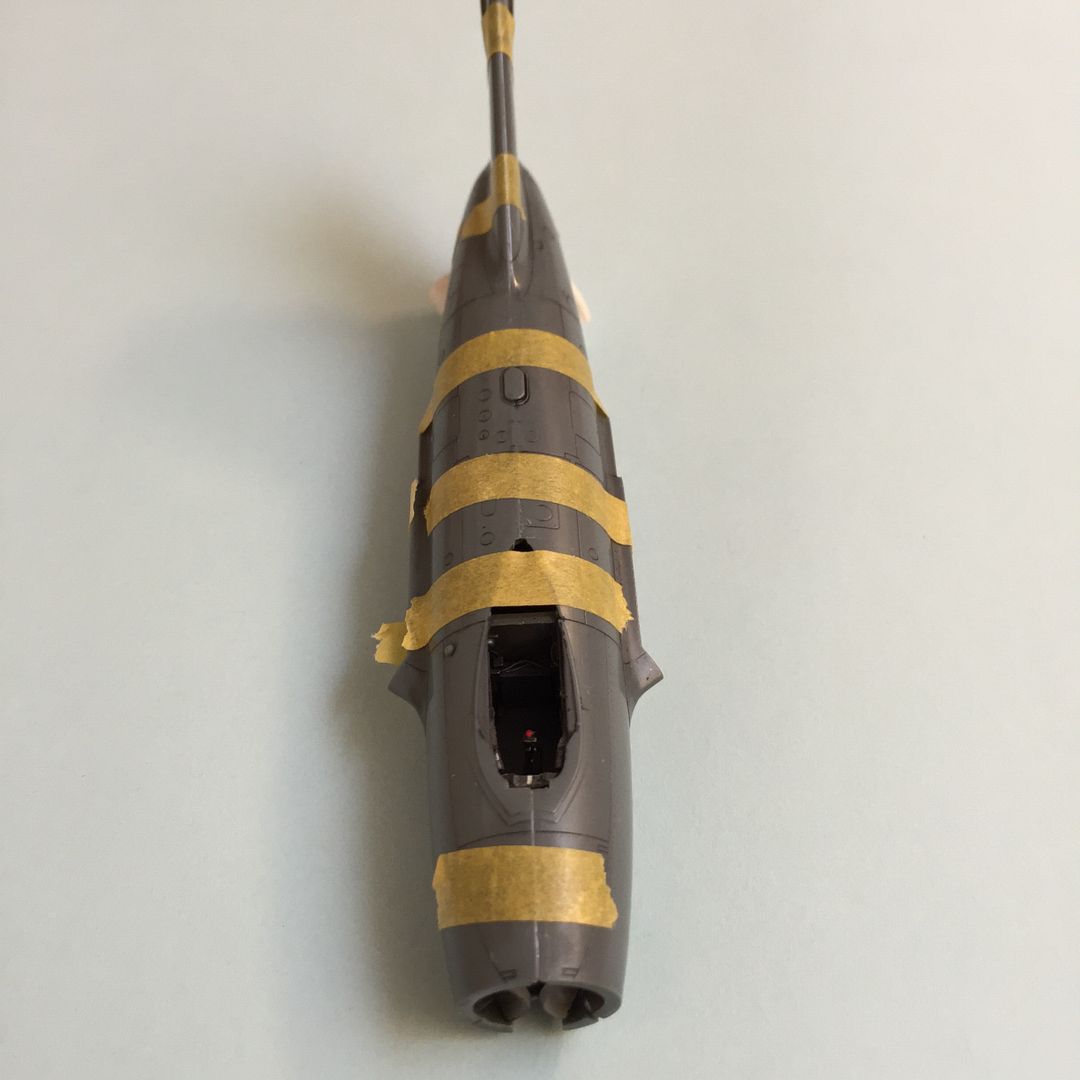

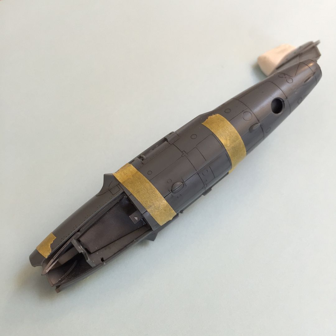

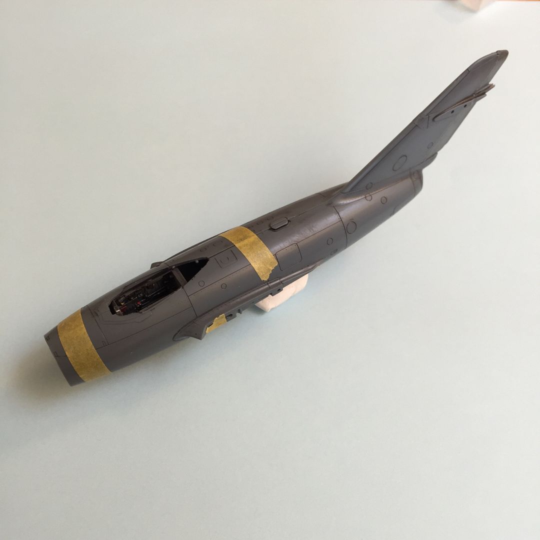

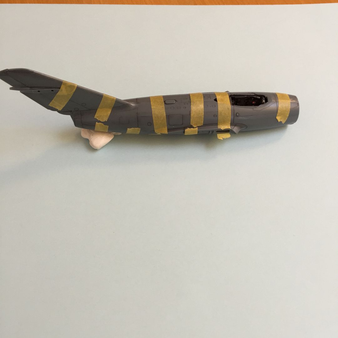

KROPPSIHOPLIMMNING!!!

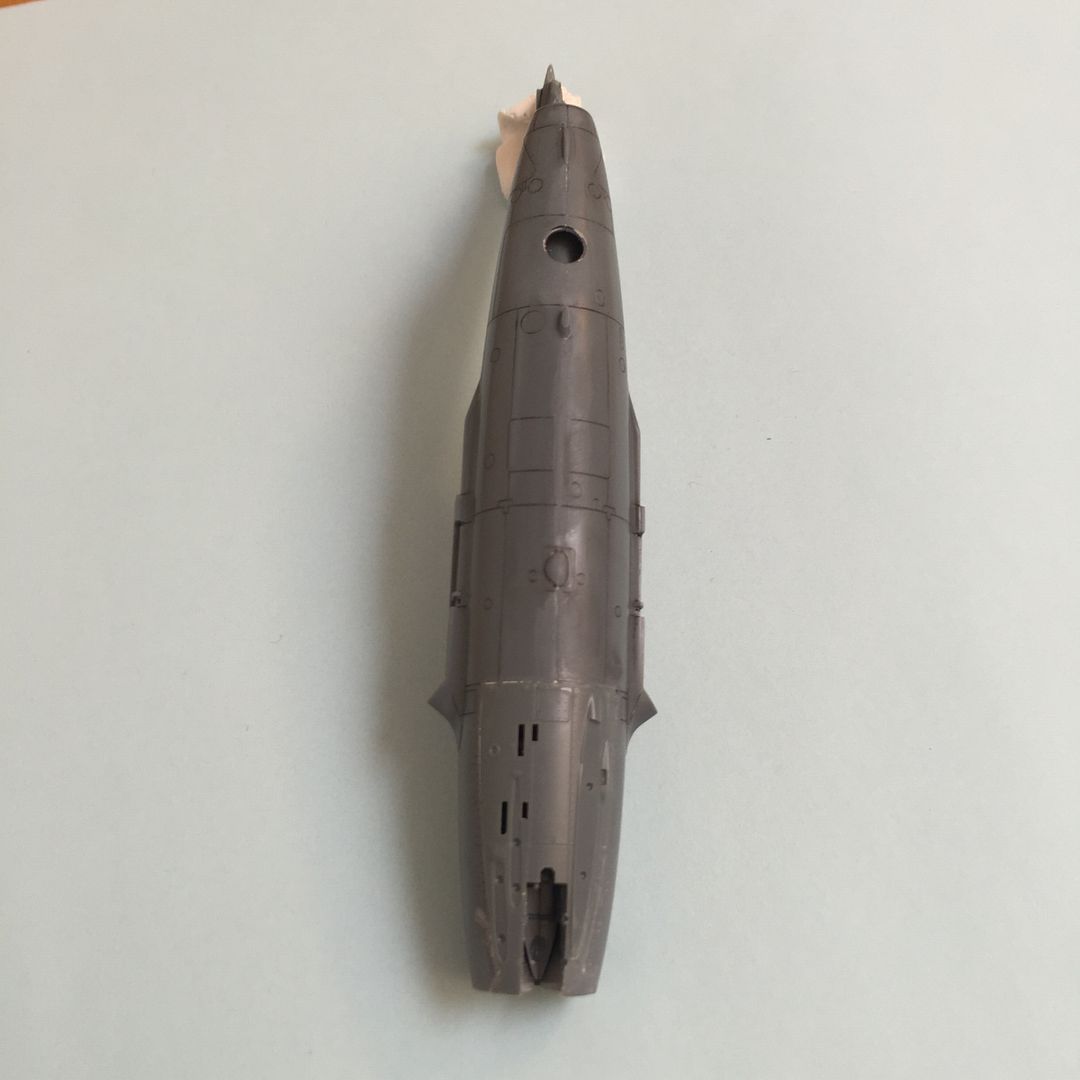

Här ser ni hur bra det var att ha panellinjerna synliga när man limmar ihop. Monteringen blir mycket enklare tycker jag. Testa detta!
En bild utan all tejp.
Limmade även på den främre underdelen. Här är passformen inte lika bra som det har varit för övrigt med modellen men det går att fixa till med lite kärlek och omsorg.
Det här ser väl för tråkigt ut Sad.

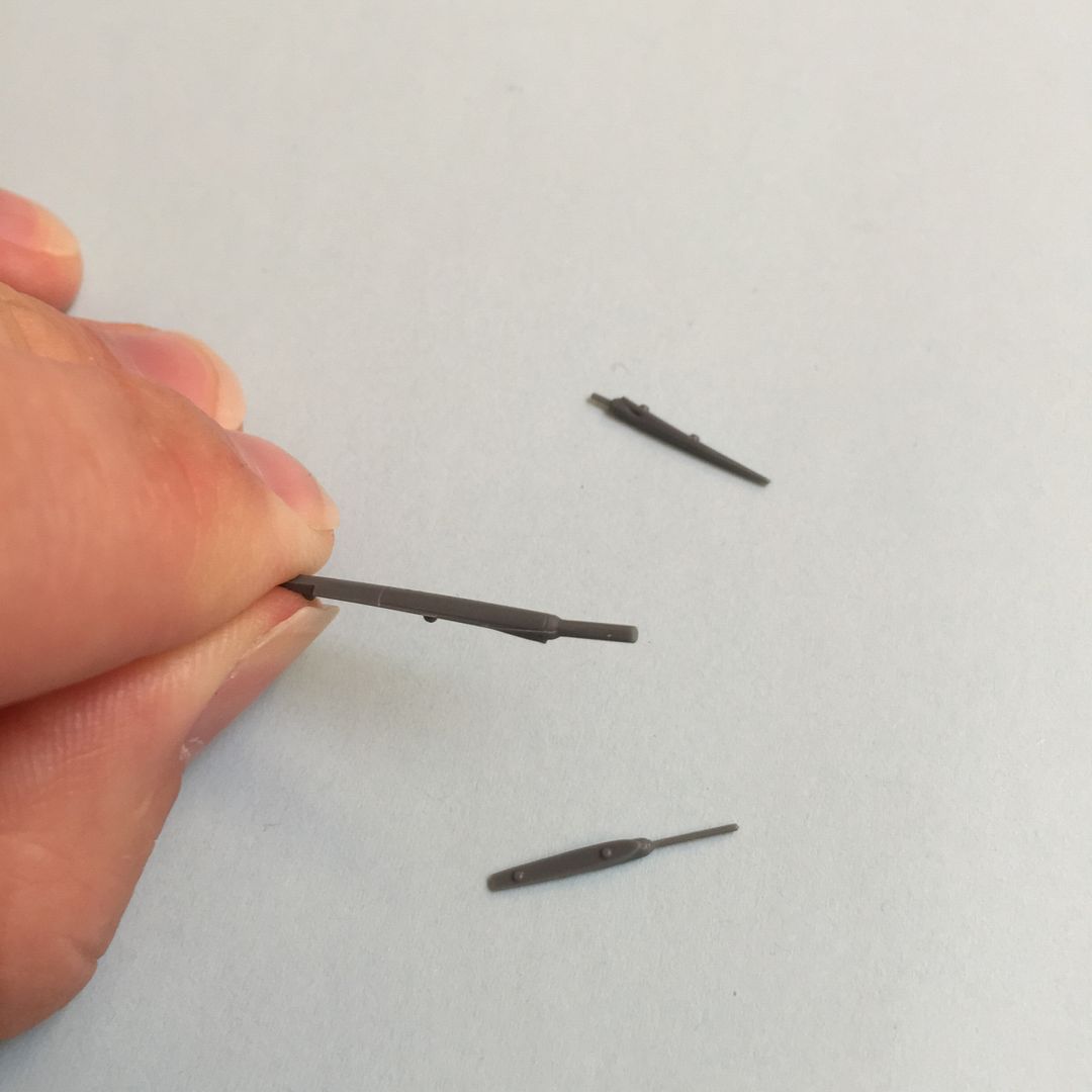

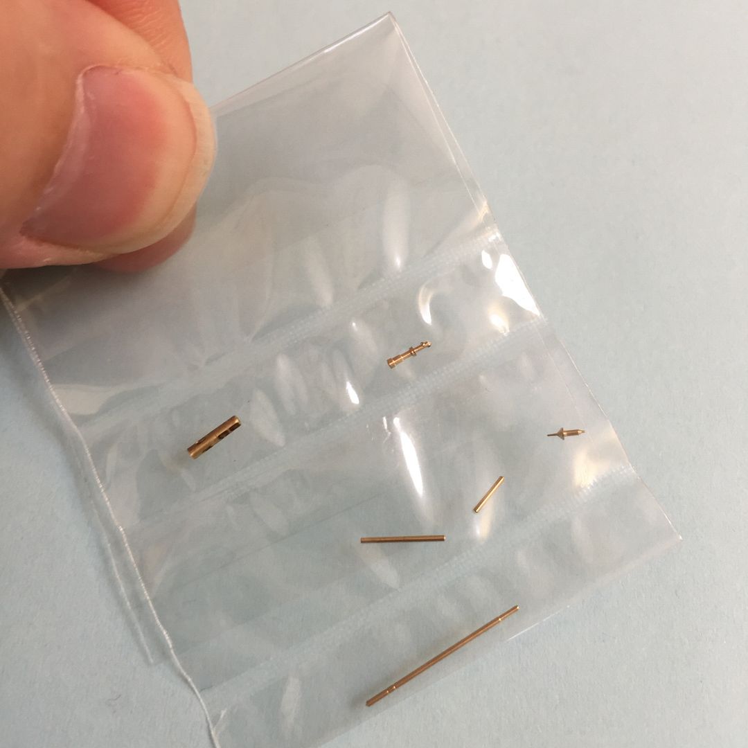

Kanonerna behöver lite godis tror jag!
Tur att man har köpt lite godis från Master.
Billigt var det också!

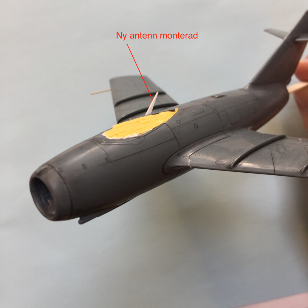

I det här kitet så får man med Pito rör, kanoner och antennfäste!
Så det var bara att köra på med att montera antennfästet. Vilken skillnad det blir!

Mikropenslar är mumsgottelino deluxe. Very Happy

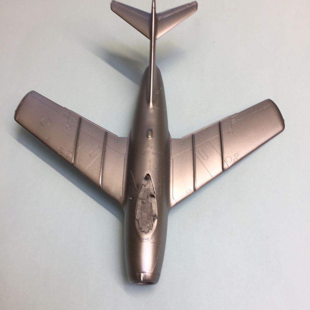

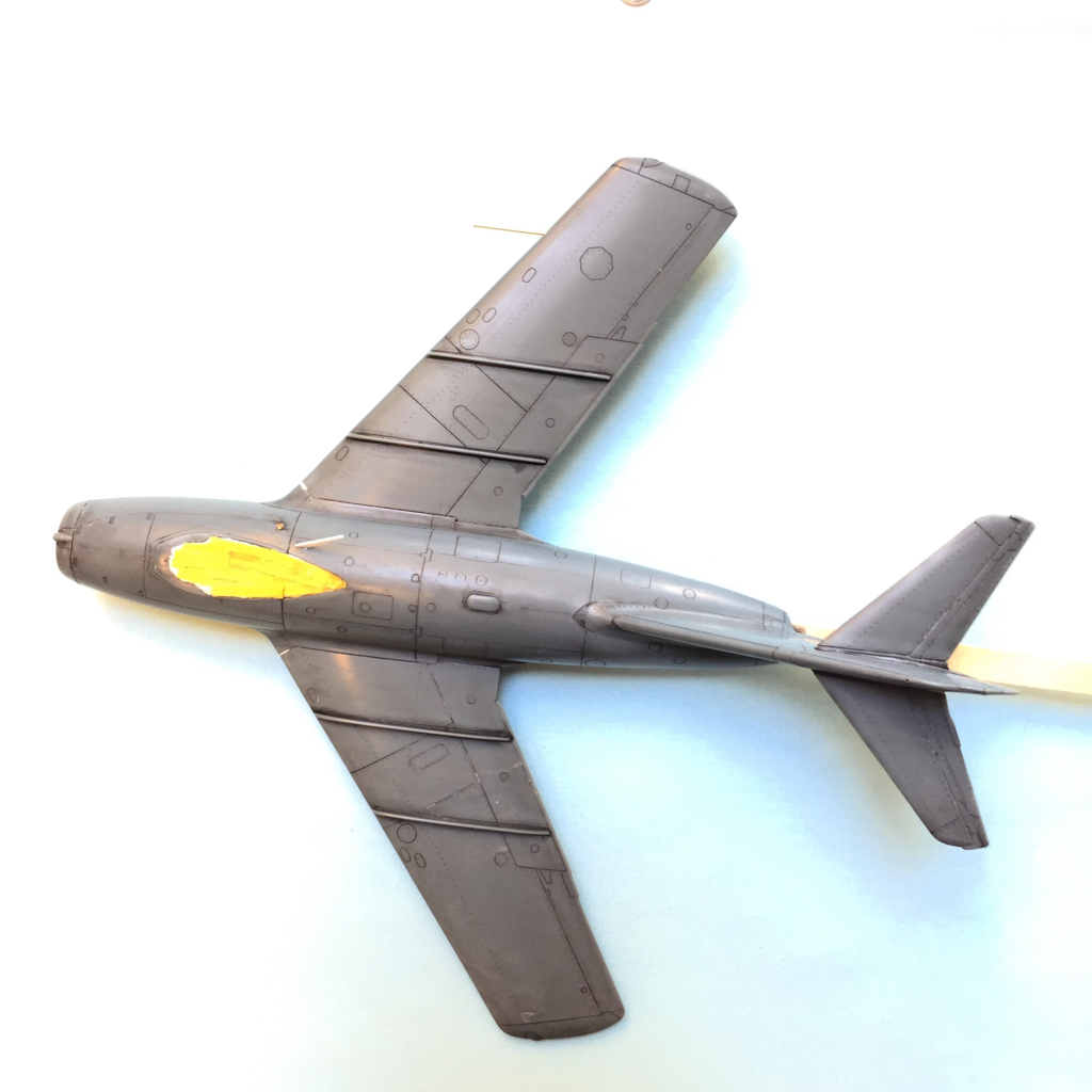

Kollar av modellen efter slipandet av superlimmet och återställning av panellinjerna.
Washen borttorkad på ovansidan, ser OK ut!

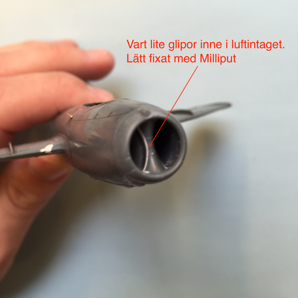

Det var inget att spara på så vingarna åkte på. Gliporna är helt och hållet mitt fel btw.
Och så vart det lite spackling i luftintaget också.
Det överambitiösa slipandet var inte det enda problemet på det här bygget, Även mattmonstret gjorde sig påmint och tog min antenn. Fick snickra till en ny i plastic card. Passade på att maska cockpit också Smile.

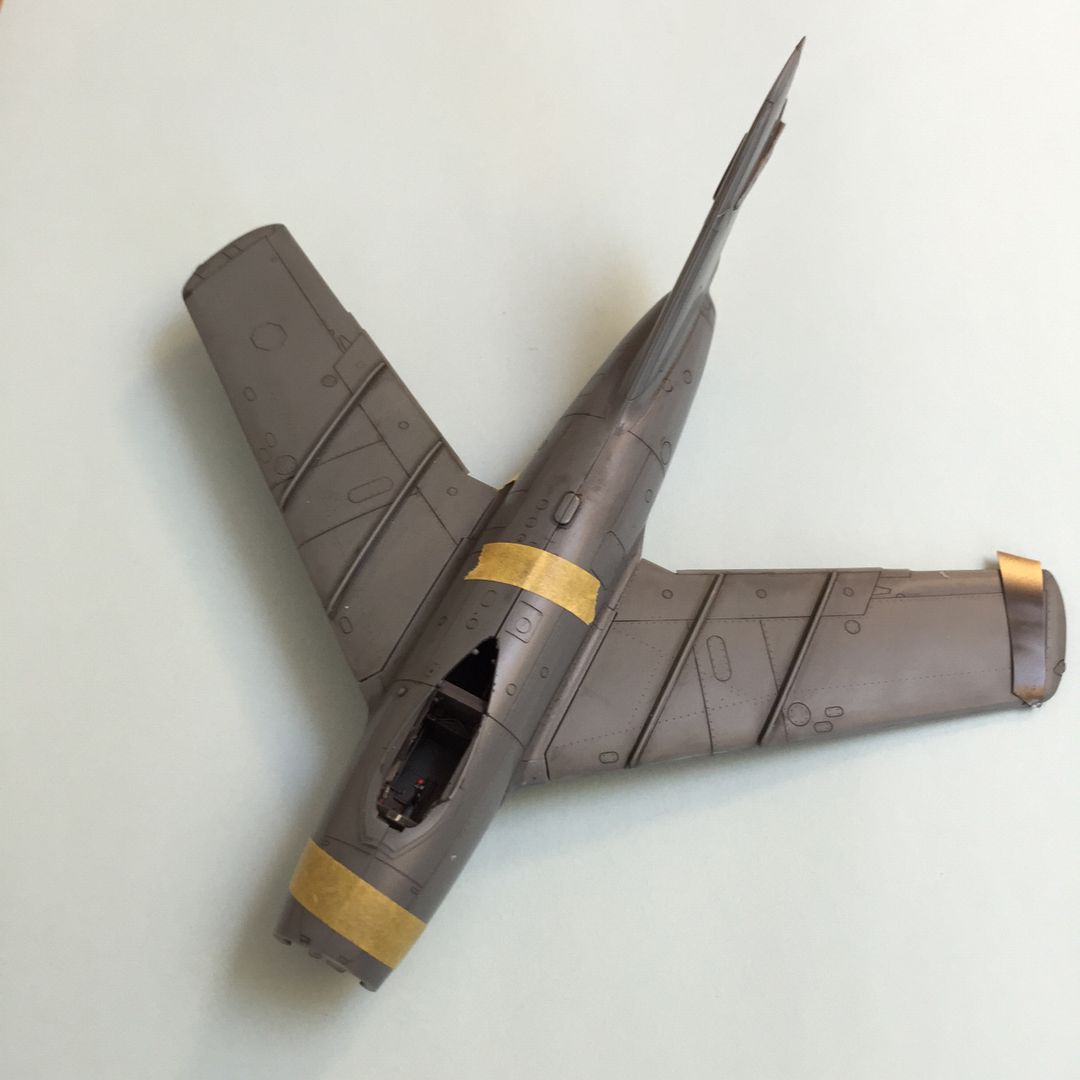

Så nu är MIGen klar för lite vattenslipning med micromesh och sedan blir det på med primern!

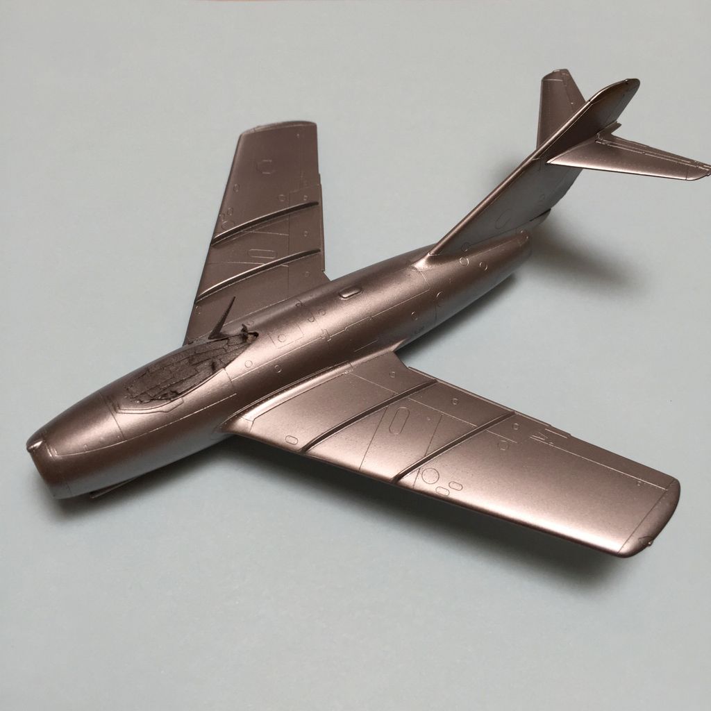

Efter allt vattenslipandet så åkte primern på. Använde Tamiya TS-14 som primer då denna är laquerbaserad färg så den ger en len och fin yta samt läggs på otroligt tunt.
Tamiya TS-14 finns bara att köpa som sprayburk så jag fick tappa av lite i en annan behållare och sedan spraya på med airbrushen efter att ha spätt ut den med Tamiya Laquer thinner. Men bra blev det Very Happy!
Nu återstår bara lite vattenslipande till med dom högre graderna av micromeshen.
Nu är färgen på! Det blev ALC-01 Aluminium som jag blåste på MIGen.
Annan vinkel.

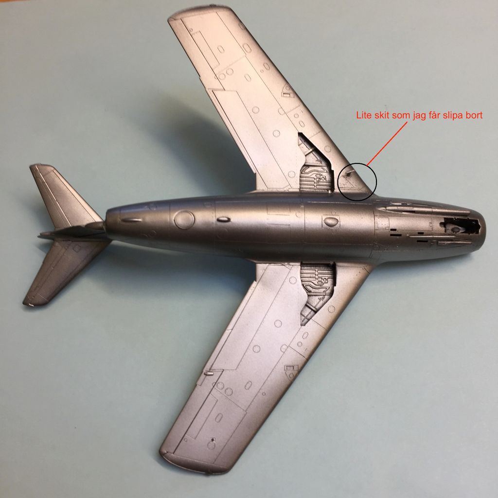

Självklart skall det inte gå klockrent när man målar metallrent.
Blev lite skit på undersidan av vingroten Sad.
Nu återstår att slipa på några småställen innan jag kan påbörja att lägga på andra metallfärger på MIGen.
Det är inte så mycket olikfärgade paneler på denna mer än att luftbromsarna som sitter bak på båda sidorna skall vara chromade. Blir med andra ord lite härlig vädring på denna Twisted Evil.
