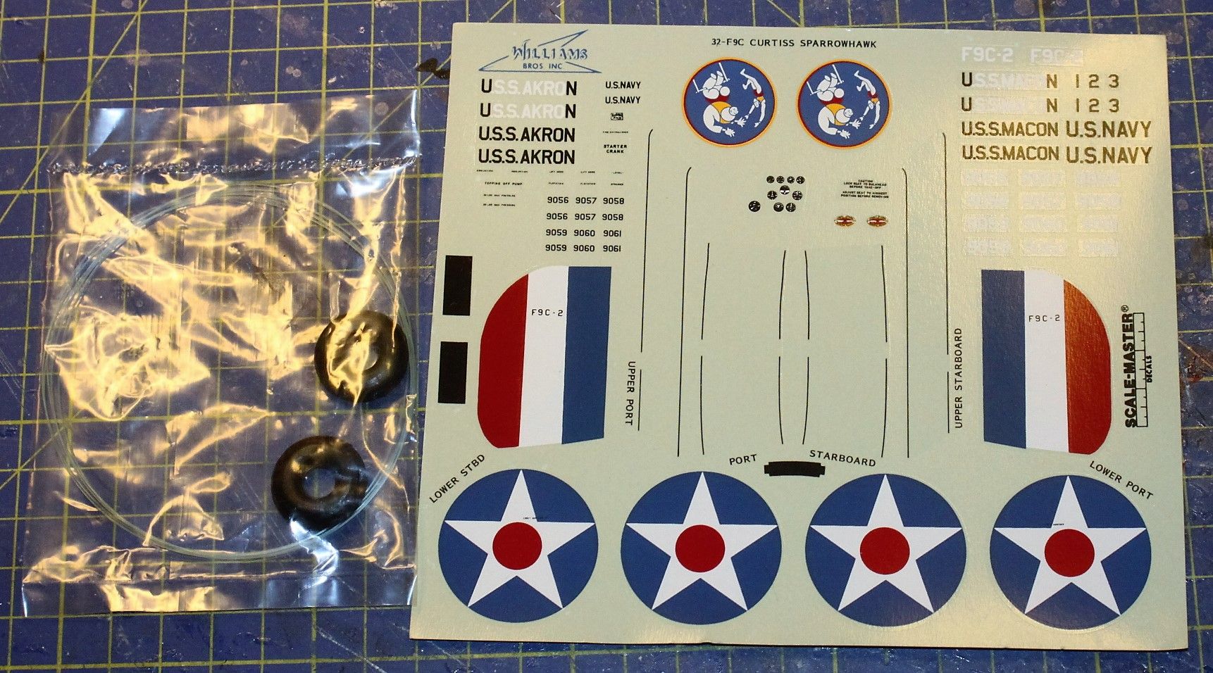

Mitt exemplar är ett original, tyvärr med väldigt dåliga dekaler, eftermarknads dekaler finns att få tag  ifrån Yellow Wings.

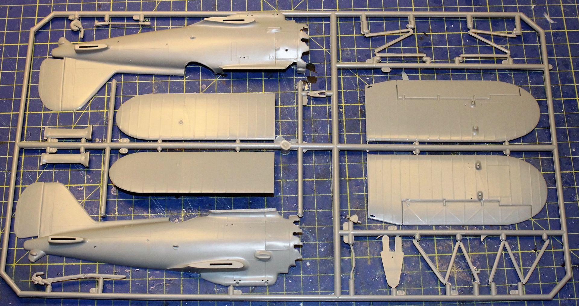

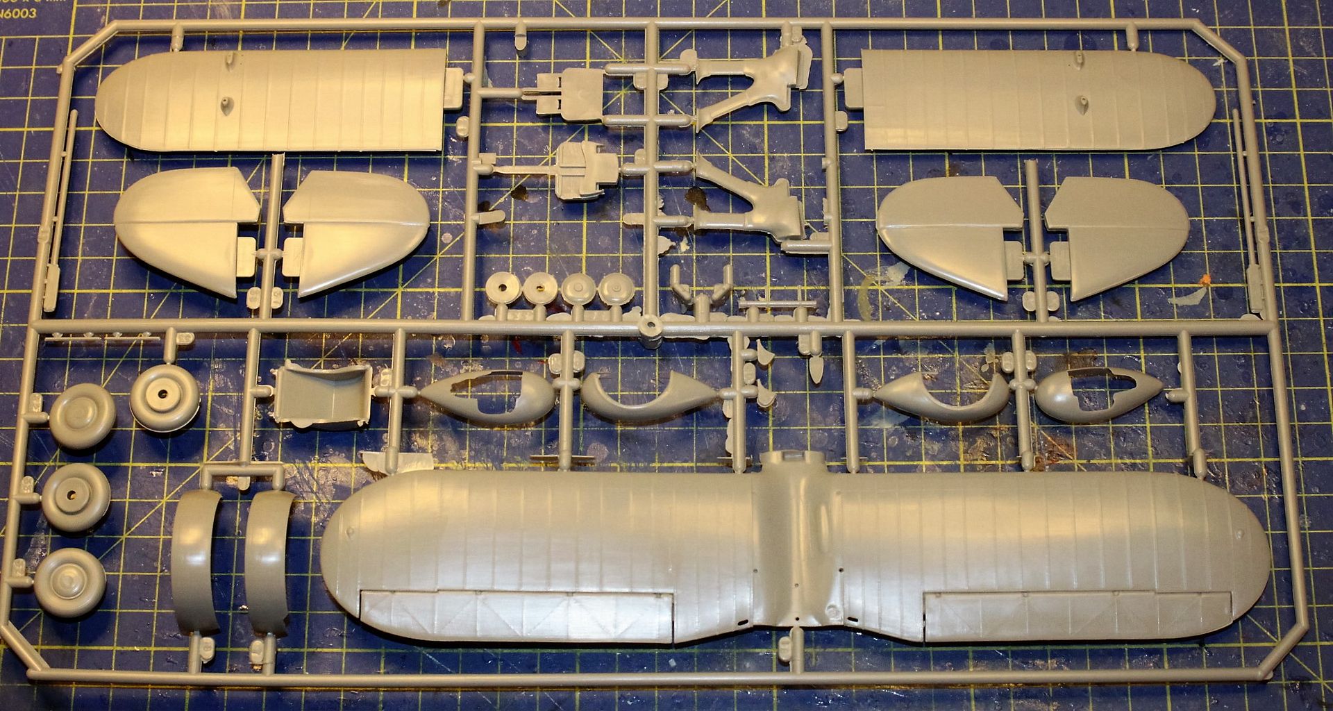

Två stora och en mindre gjutstammar finns i lådan, generöst med gjutskägg på alla delar.
I en liten plastpåse finns ett par hjul i vinyl och riggtråd i nylon (typ fiskelina);
Jag kommer inte att använda något av detta, jag avskyr gummi/vinylhjul och nylonlinan är alldeles för tjock.
Som tur är finns ett par hjul i plast med i byggsatsen!
Dekalerna är som ni ser tämligen gulnade så de byter jag ut mot Yellow wings som bara har varit ute några månader.

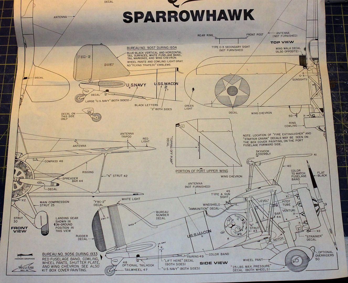

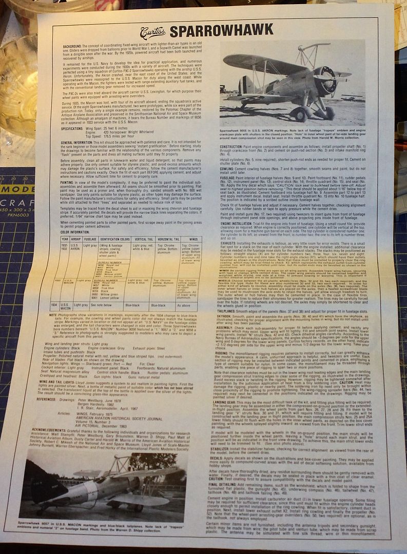

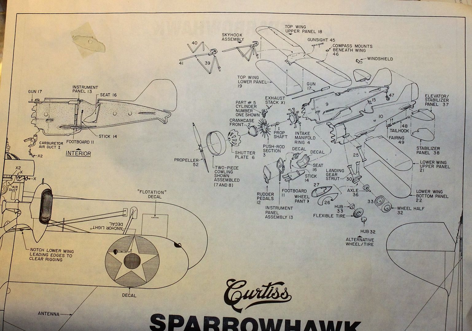

Ritningen är riktigt gammeldags, vänstra spalten berättar hela historian om flygplanen och den högra spalten är byggbeskrivningen i TEXT!
På andra sidan finner man en sprängskiss i övre högra hörnet, resten av A-3 arket upptas av en ritning i 1/32 med riggningsanvisningar, dekalplacering och färger.
Som ni kan förstå finns det inte mycket eftermarknadsgodis att köpa tii en så här pass gammal byggsats.

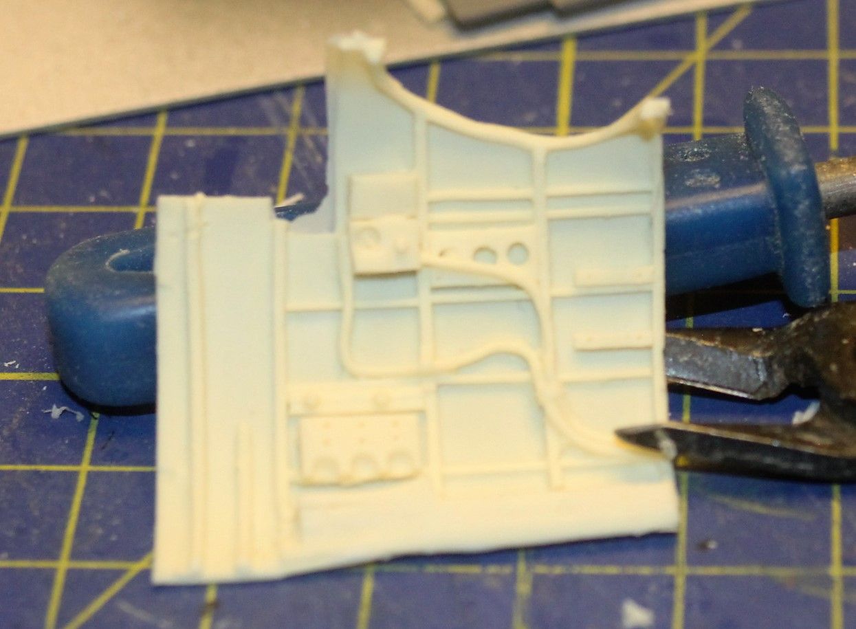

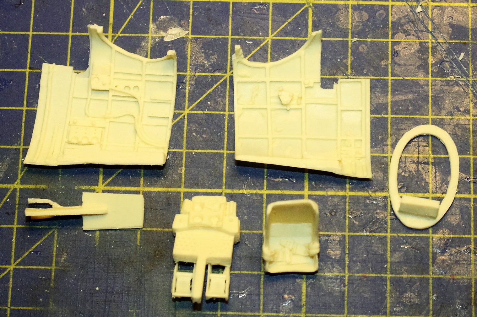

 Men Mike West (Lone Star) i Texas har i alla fall gjort en resincockpit som är enkel och ändå ljusår bättre än byggsatsens.

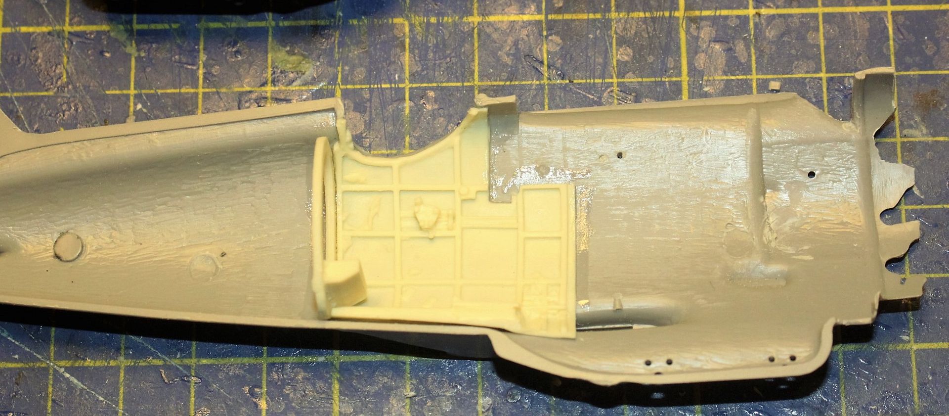

Här är resin-delarna ”rensade ” o klara att användas;
Just nu pågår upprensning och städning av delarna….

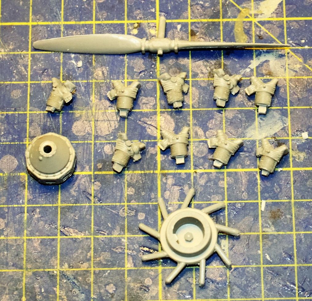

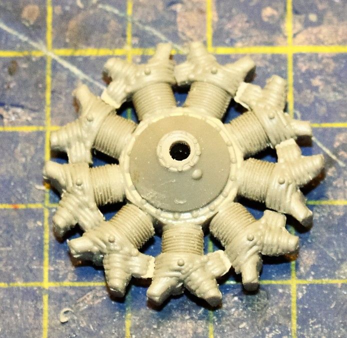

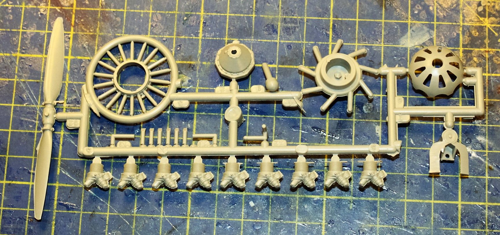

Gjutskäggen finns på alla delar och här är motordelarna och propellern efter rensning.
Cylindrarna har de finaste kylflänsar jag sett på en plastbyggsats…

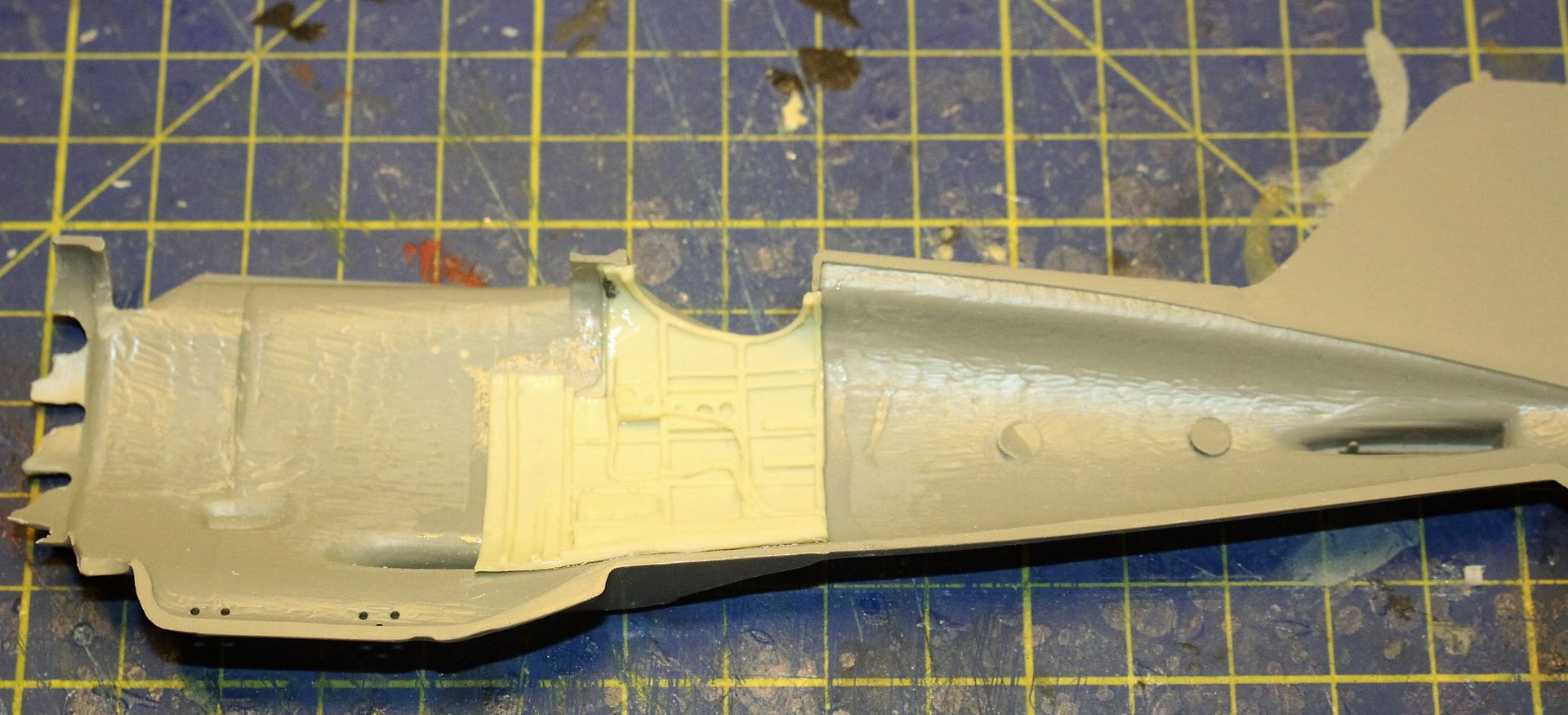

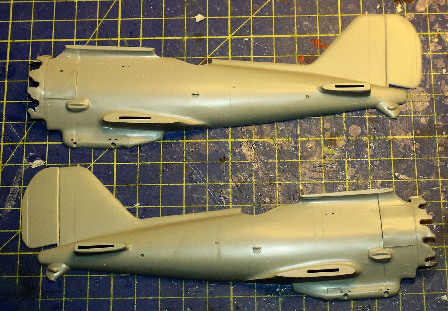

Kroppshalvorna städade och uppsnyggade;
Cockpitsidorna limmade till respektive kroppshalva;
Här har även det bakre skottet monterats;

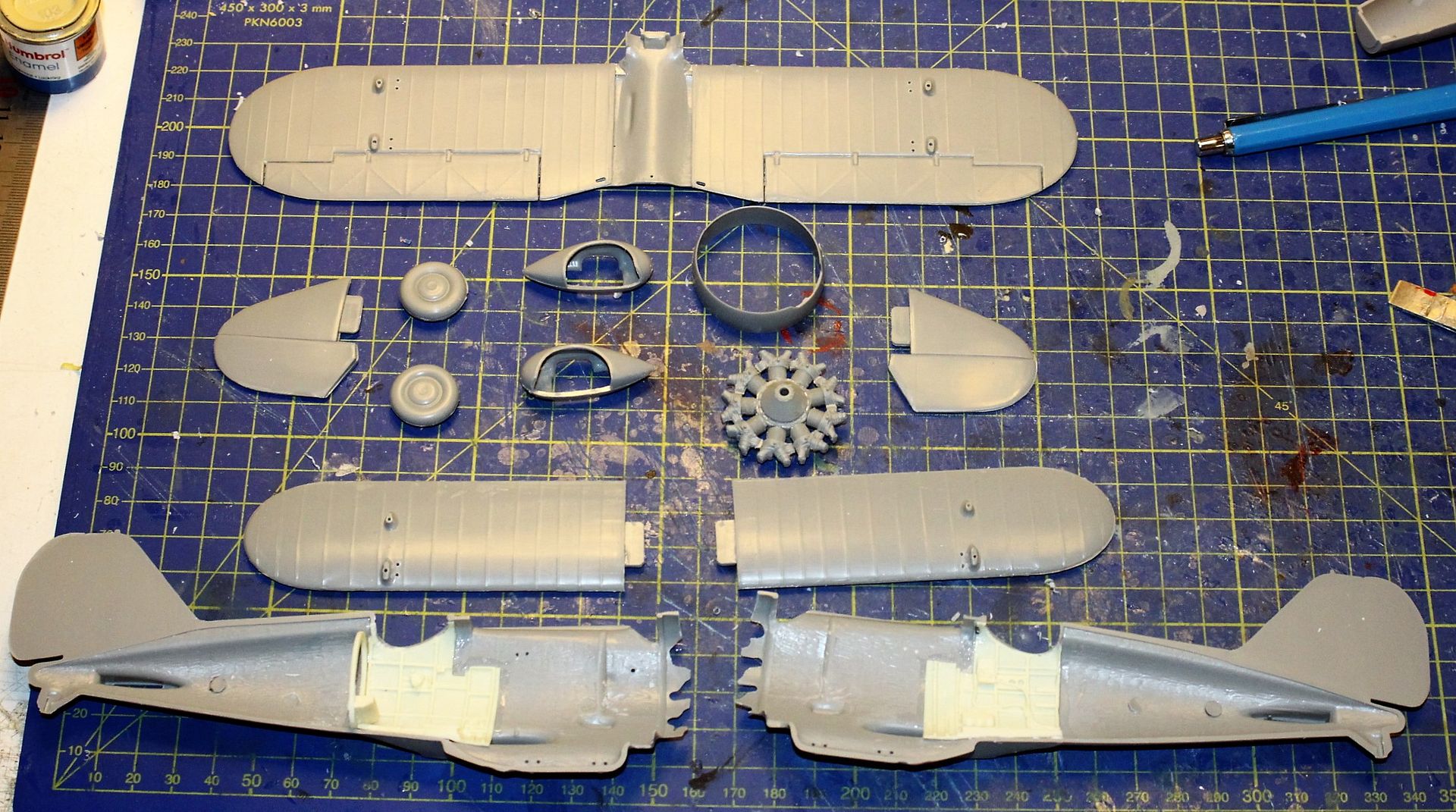

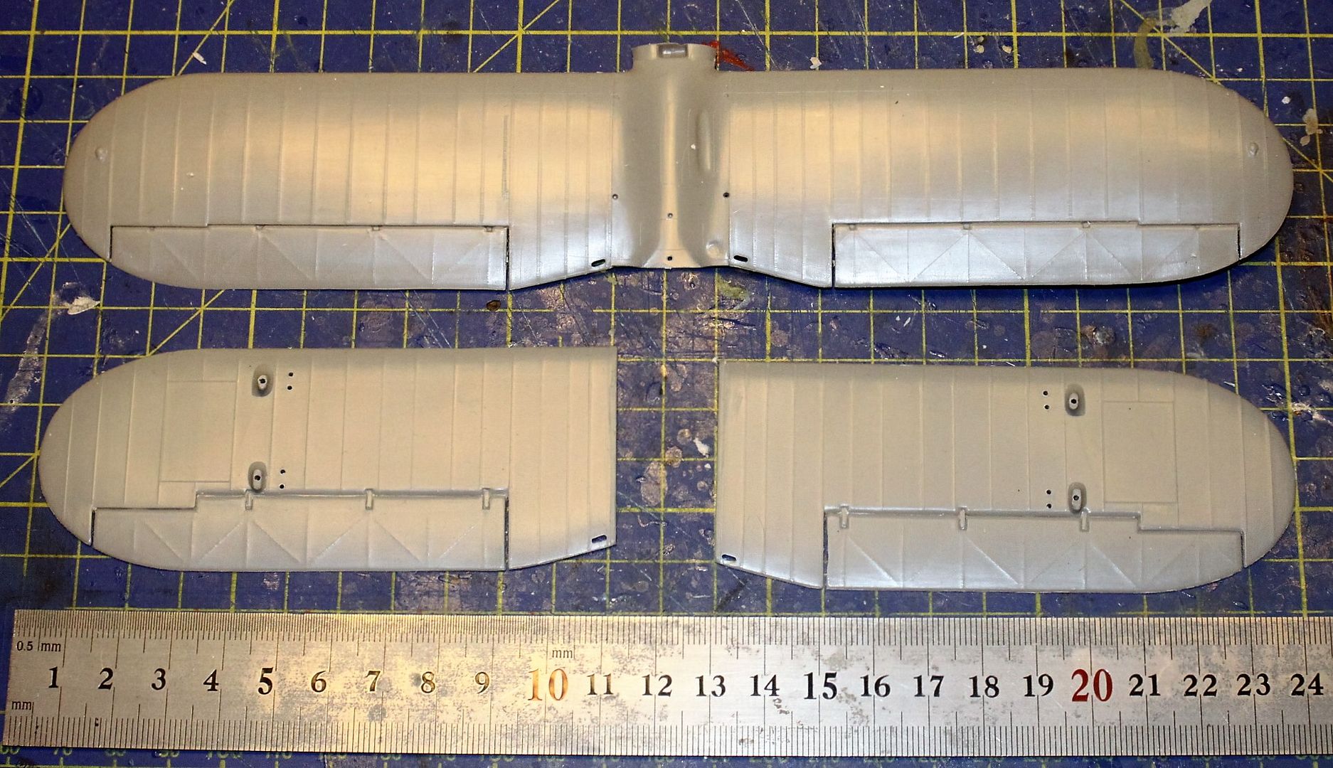

Vingarna upprensade, monterade och rigghål borrade.
Som ni kanske märkt behöver ALLA delar rensas från gjutskägg och misspassade gjutsömmar och passformen är bitvis riktigt bra, men på andra ställen i stort sett obefintlig som vi skall se.
Få delar är definitivt ingen garanti för ett snabbt bygge (om nu någon trodde det!), särskilt inte en så här pass gammal modell.
Men det är ju lite av tjusningen också, å sen är ju kärran för söt.
Som ni kan se är den inte heller särskilt stor, som en Thunderbolt i 1/48 ungefär.
Huvudkomponenterna ihoplimmade o putsade.

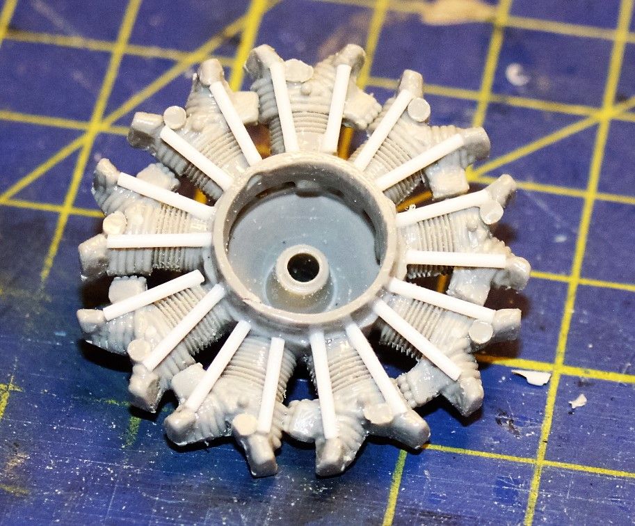

Motorn är en liten juvel, jag har aldrig förr sett så fina kylflänsar i plast förut!
Tyvärr finns det lite för mycket gjutsömmar och -skägg på den.

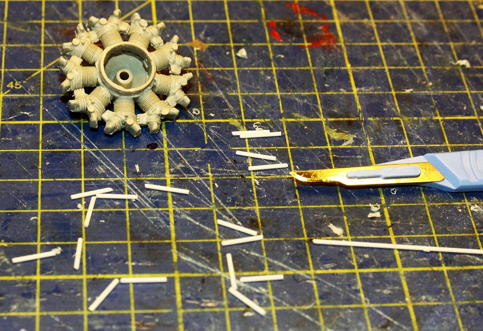

Ventilstängerna som kom med byggsatsen var nästan 2mm tjocka, det är  64mm i fullskala!
Jag klippte av dem och gjorde nya av 0,7mm rundstav i plasticard, 22mm är lite väl tjockt det med, men det ser bra mycket bättre ut!
Dom sitter på motorns baksida som kommer att vara ganska synlig.

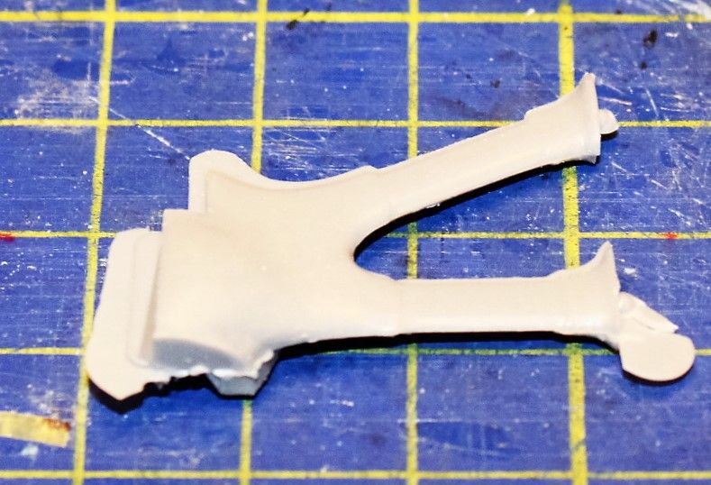

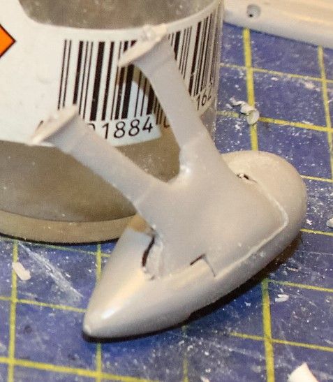

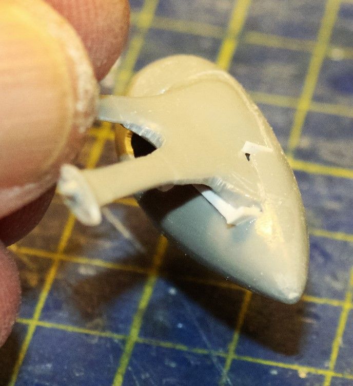

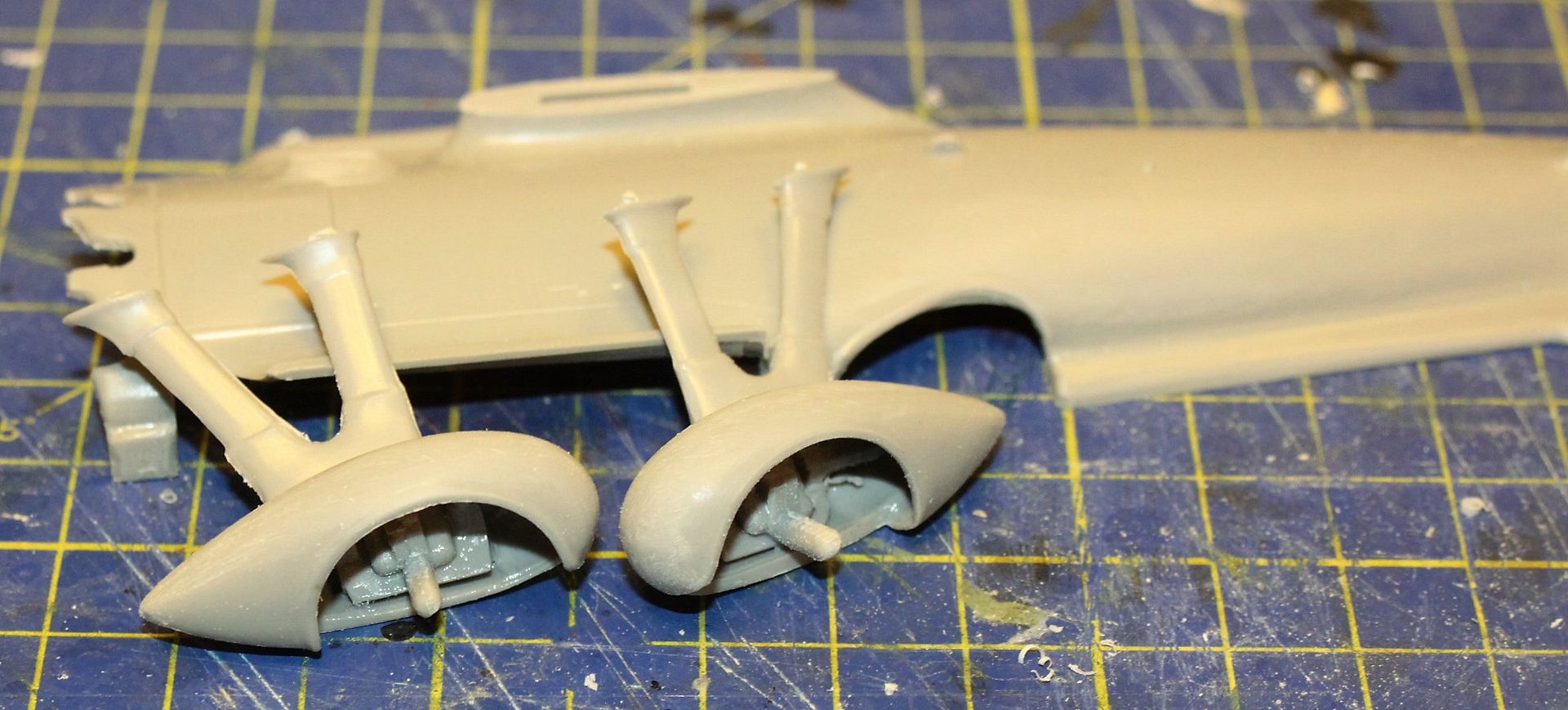

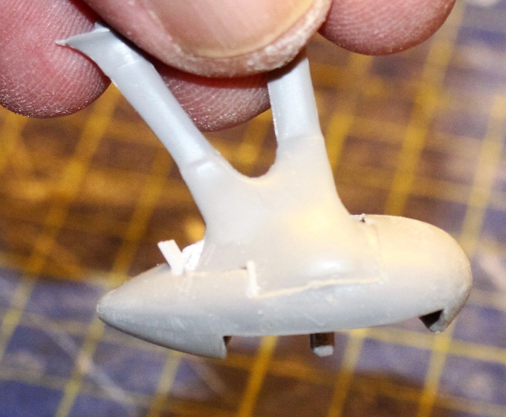

Nästa ”avsnitt” var spatsen….
Tja se själva….
Här fick man tälja ut staget från gjutstammen själv, gjutskägget var mellan 0,5-1,0mm tjockt!
Staget limmat till spatsen, ”Fits where it touches” brukar man ju säga, passar perfekt här…

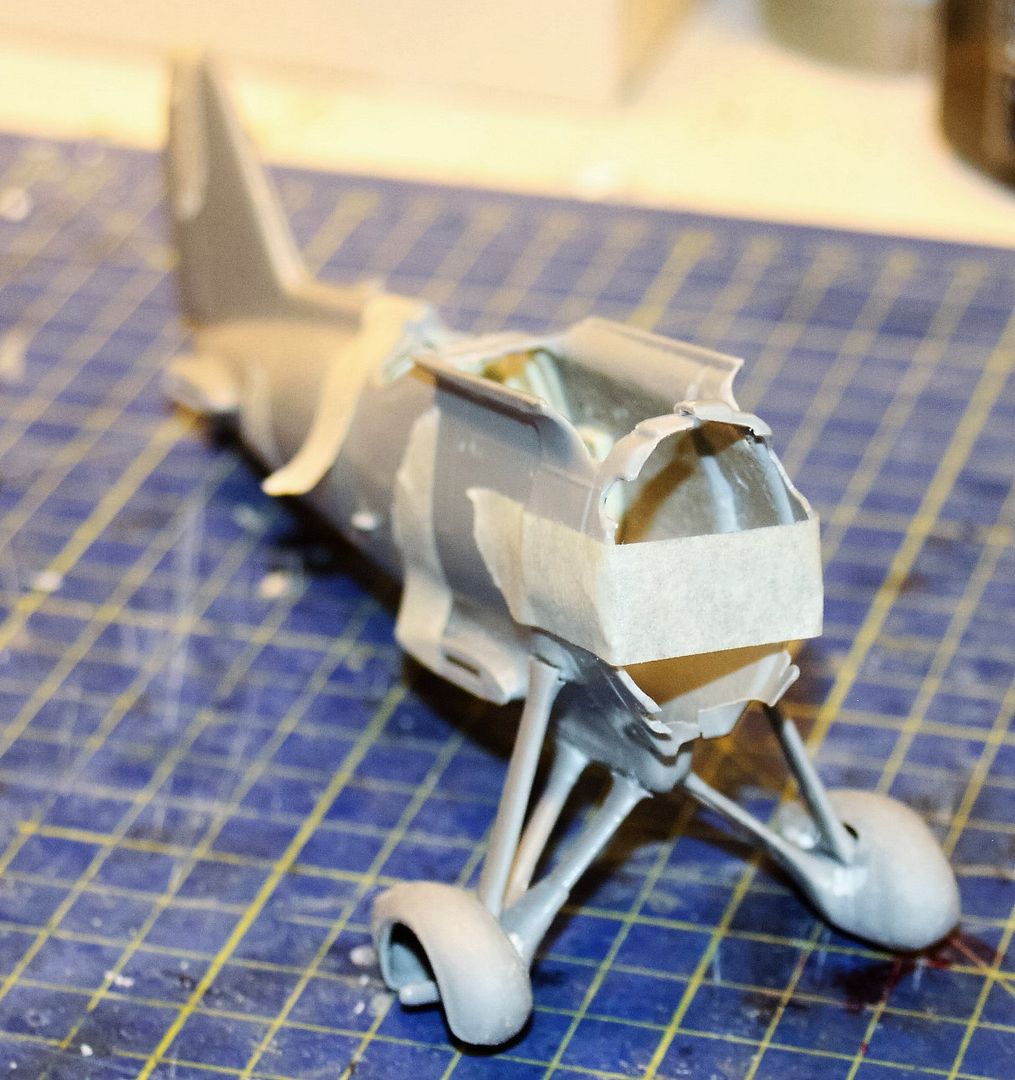

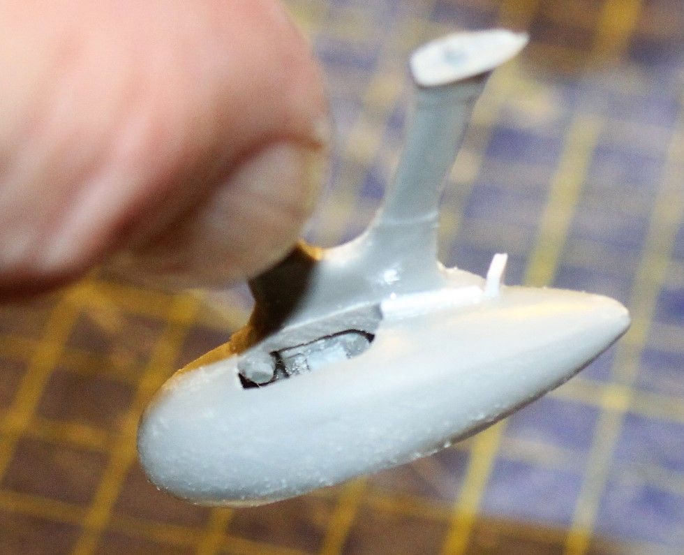

Jobbet med landställen rullar på….
När limmet väl hade torkat var det bara att ”stuffa kalkonen”, alltså jag fyllde alla glipor med plasticard.
Eter ytterligare några dagar i ”ugnen” hade det torkat ordentligt så jag kunde skära/slipa bort överflödet och sanda till formen någotsånär.
Jag limmade dit det övre staget också men konstaterade att det var mycket enklare att limma stagen till kroppen också.
Passformen var väl inte den bästa, men rätt hyfsad i alla fall och massor av superlim såklart!
Kroppshalvorna är bara temporärt ihoptejpade för att kolla att maskinen står jämnt på underlaget.
Mera spackling och sandande återstår…
