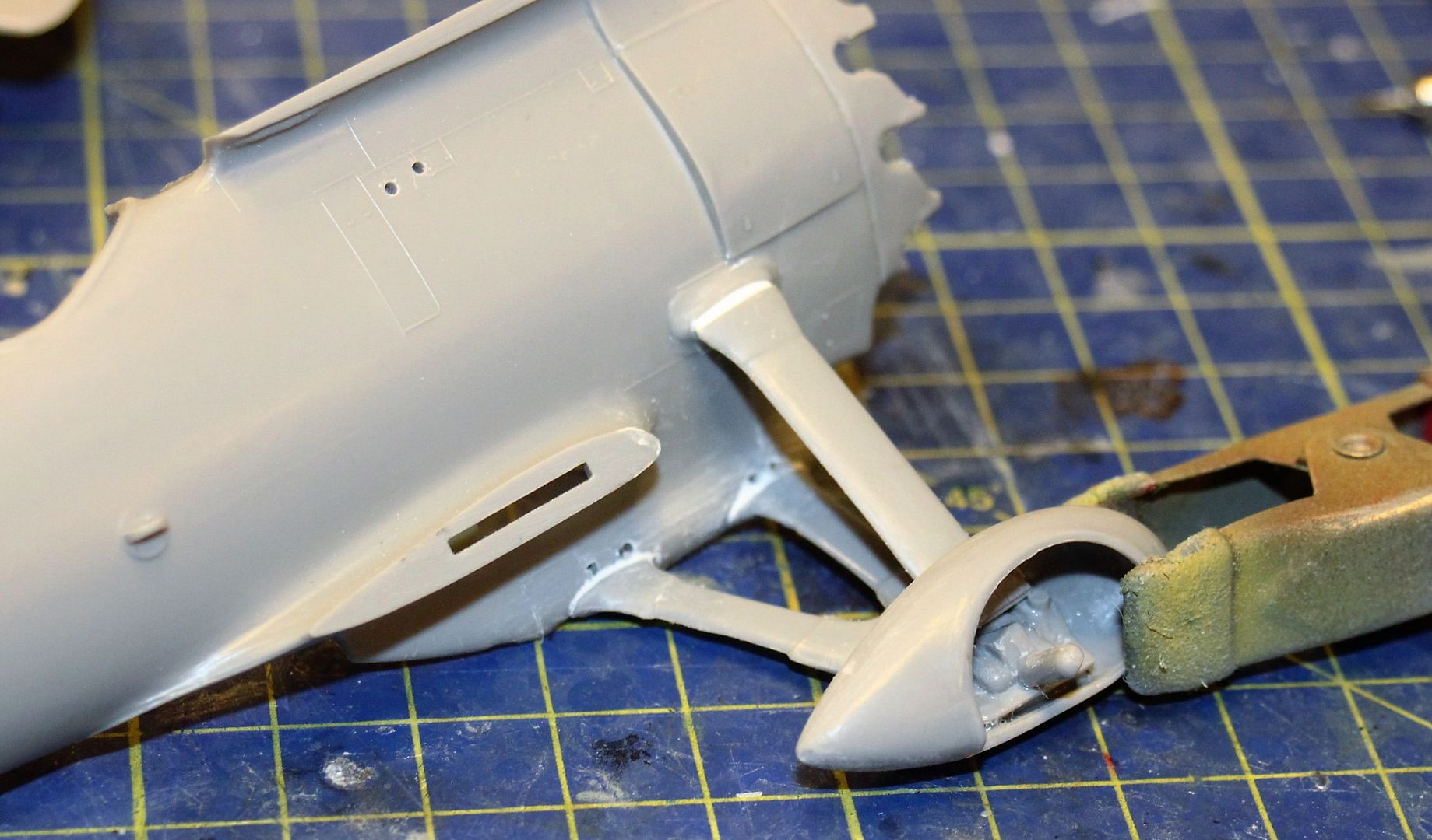

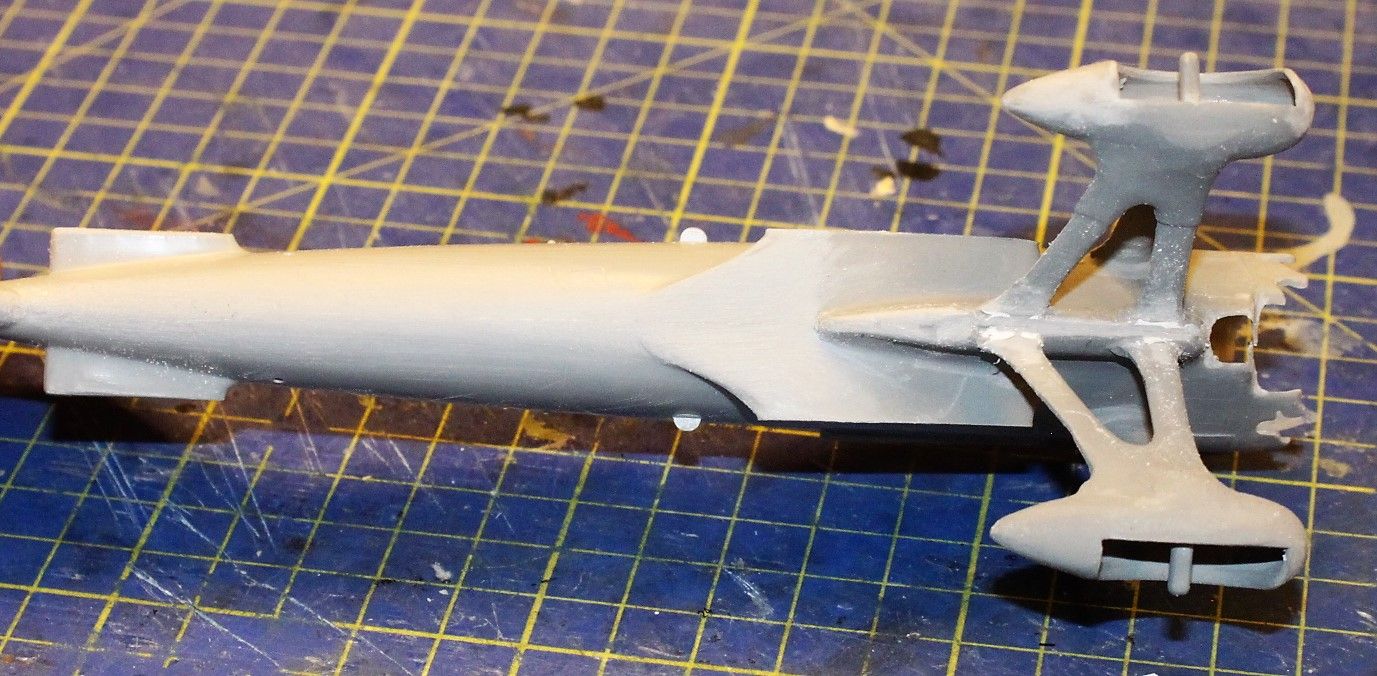

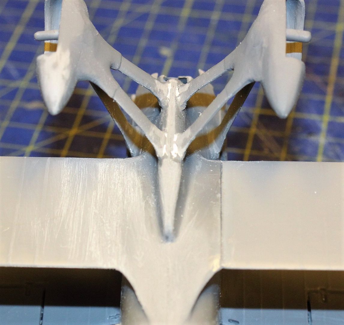

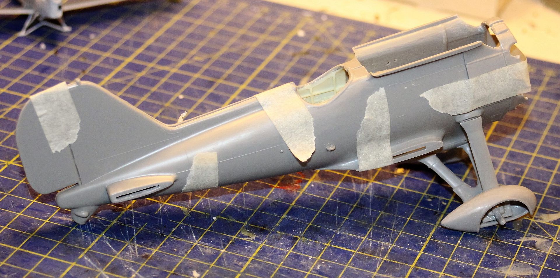

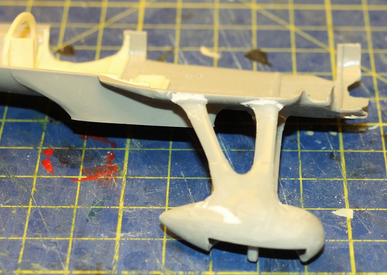

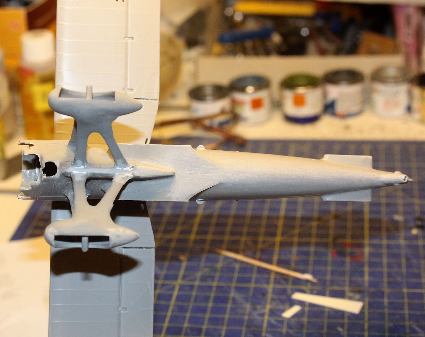

Stöttorna till spatsen är monterade, det var inte världens bästa passform, om jag säger så….
Det kommer att krävas lite spackel…

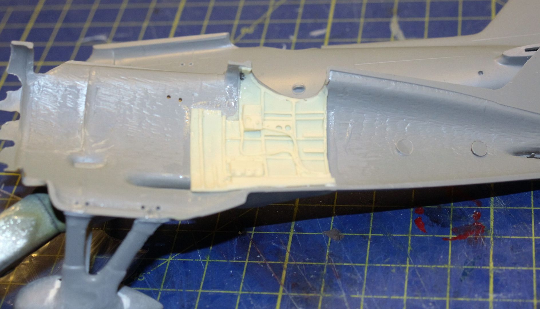

,,,och sidopanelerna till cockpit har limmats dit…
Samtidigt har jag tagit upp alla hålen för riggen.

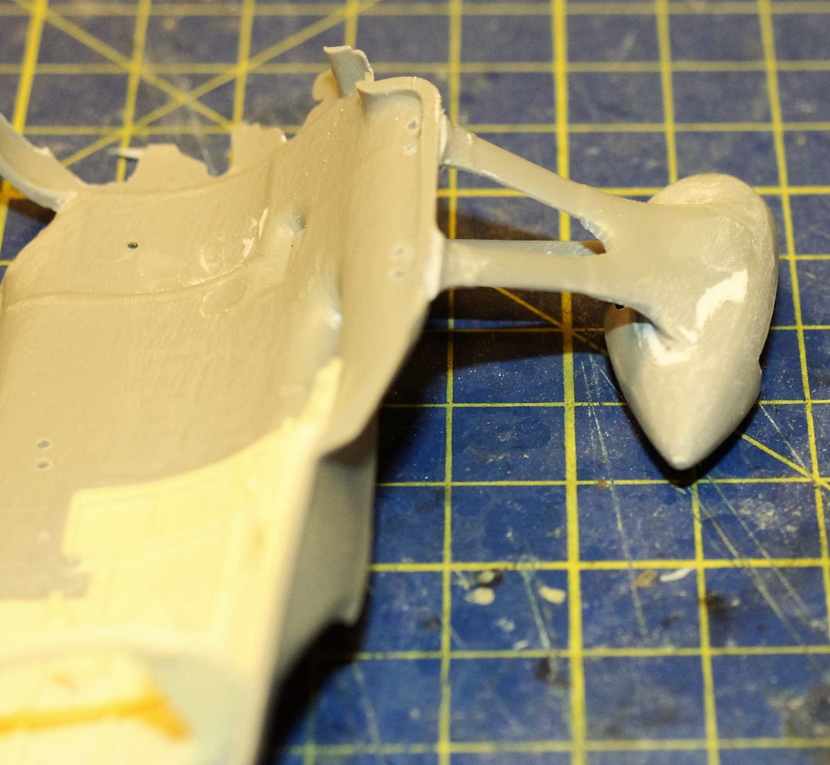

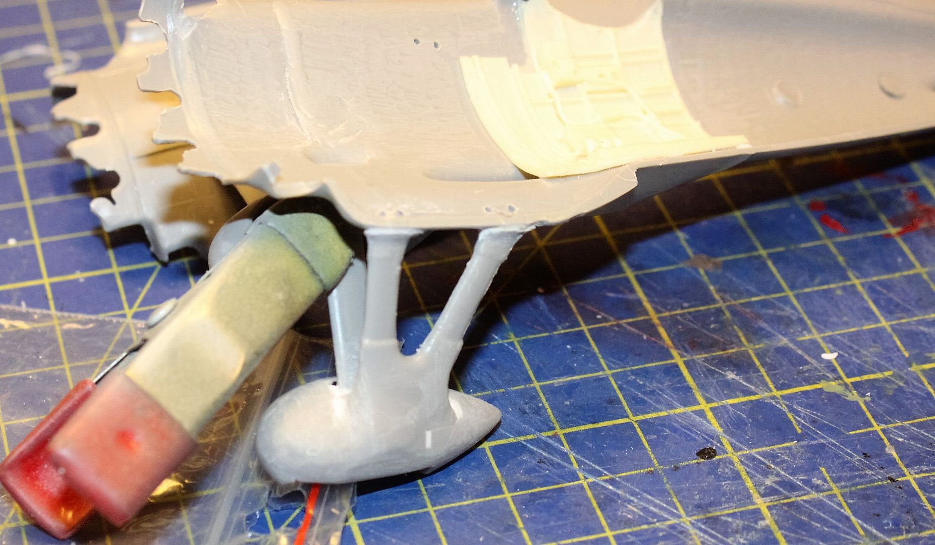

Spacklat slipat o klart, hjulaxlarna monterade…
Tejp-test igen....
Ja, det ÄR samma bild, glömde ta en ny....  Embarassed

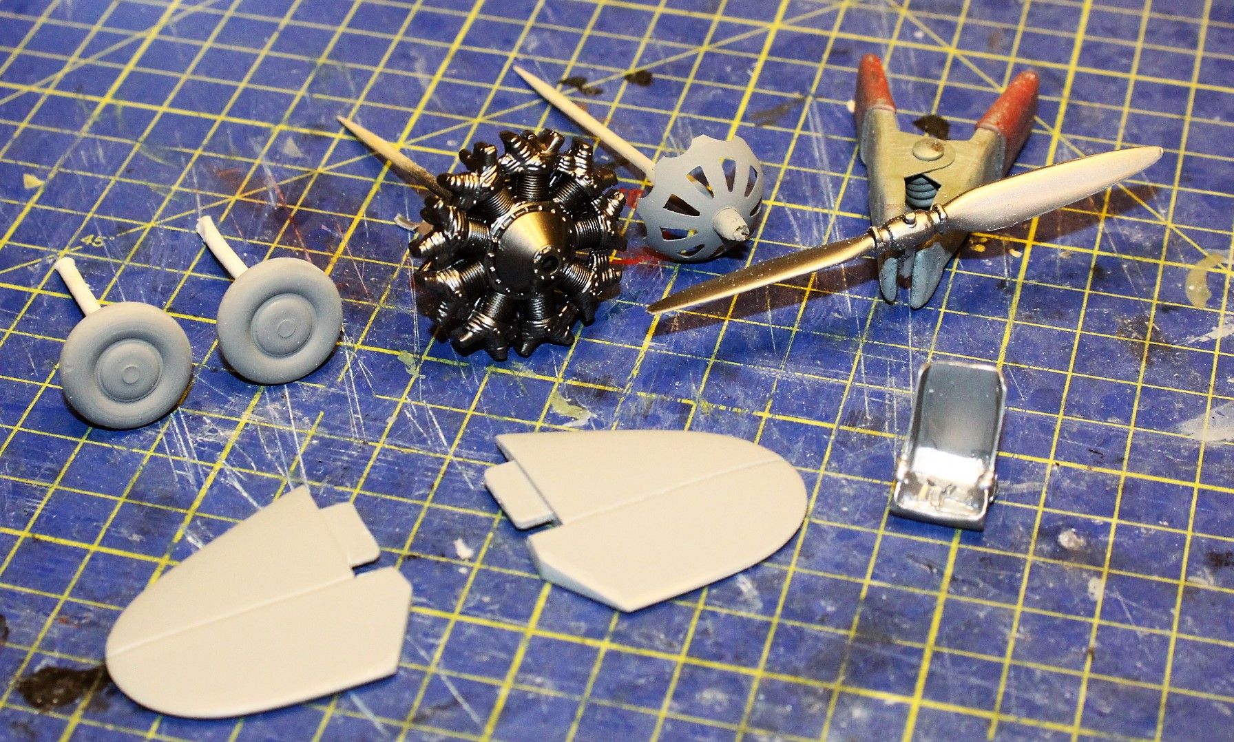

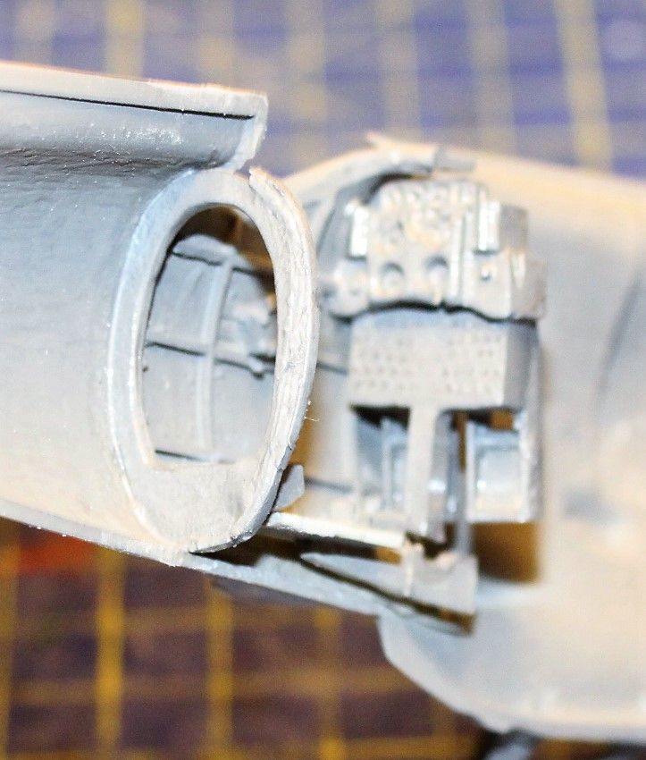

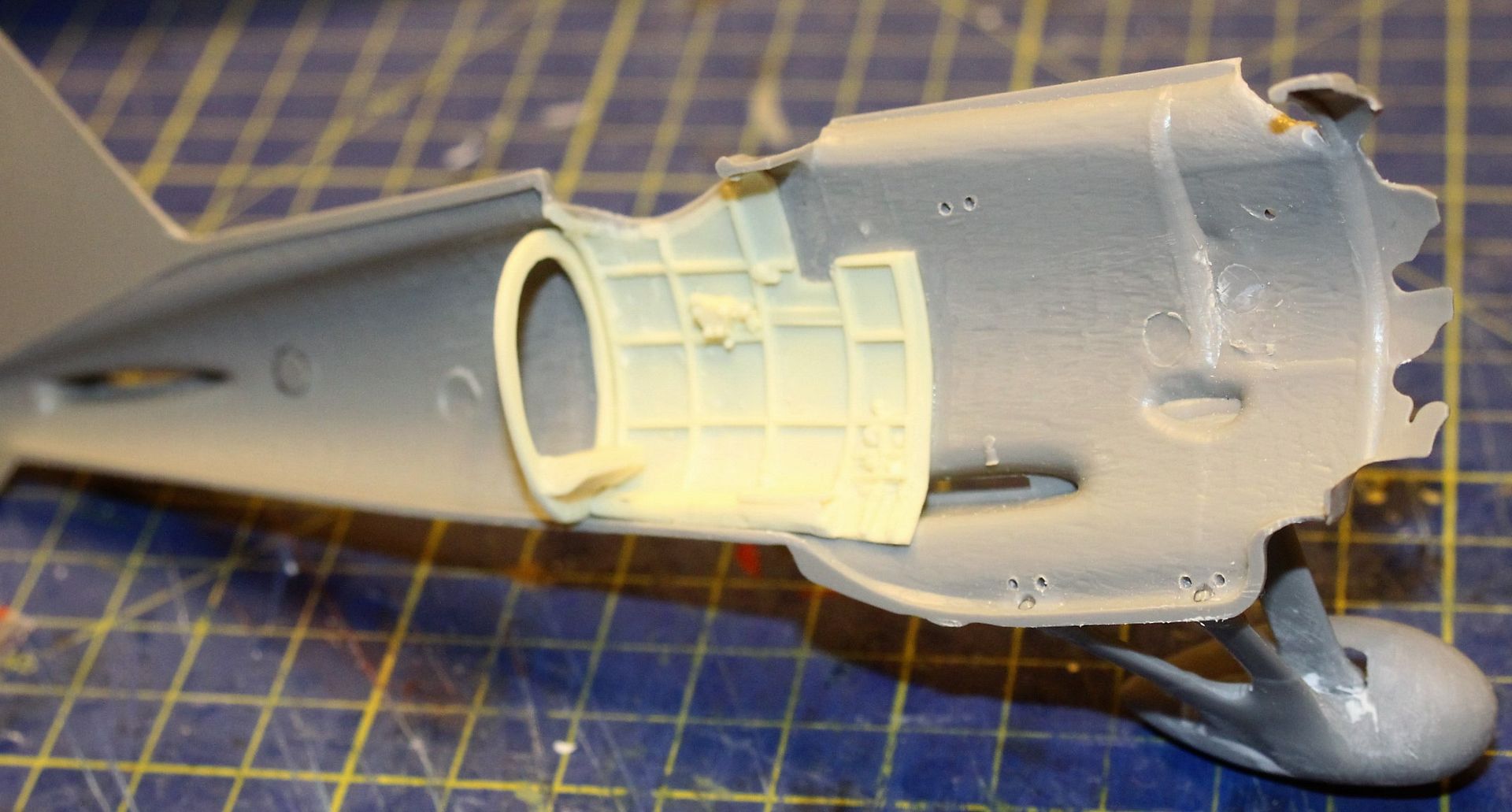

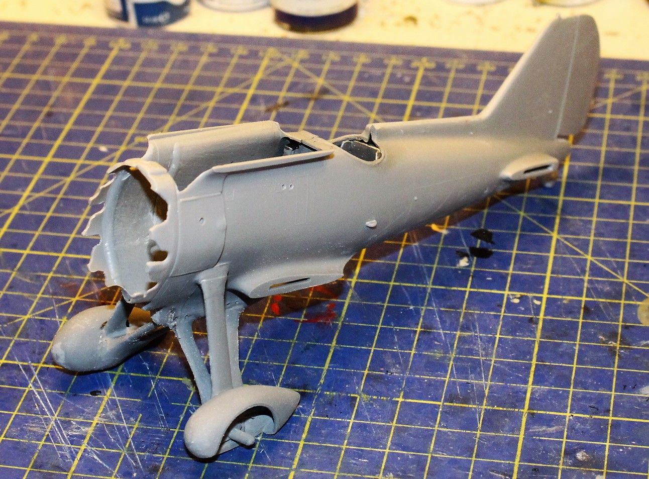

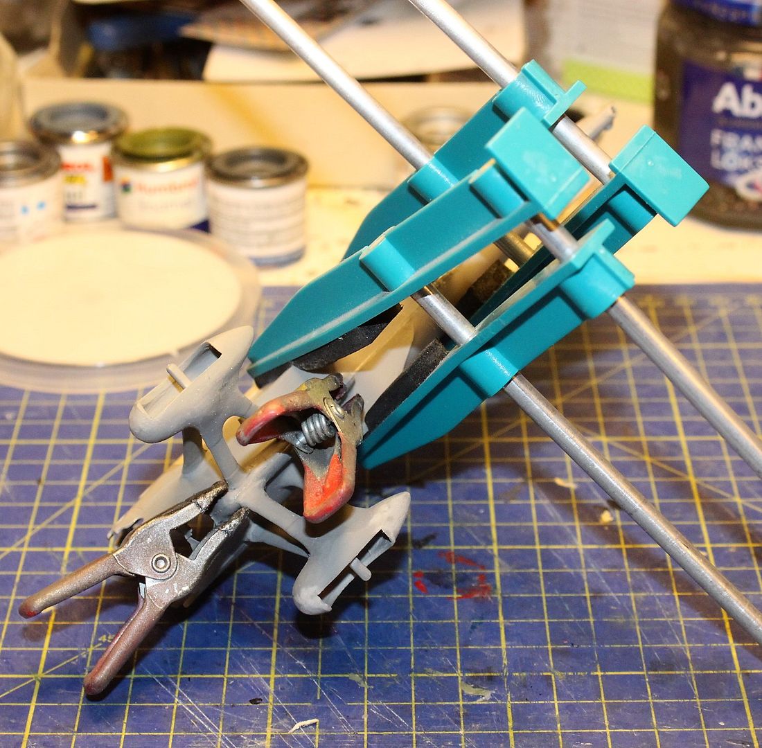

Mera spacklande och slipande av stöttor och spats, inte svårt men väldigt pyssligt och tidsödande…

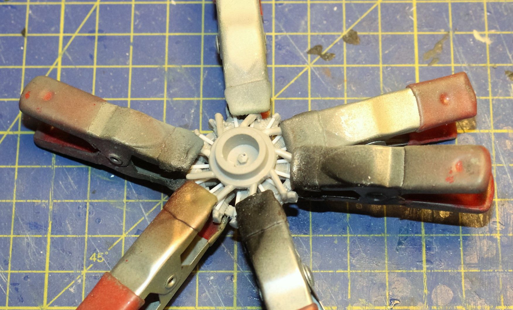

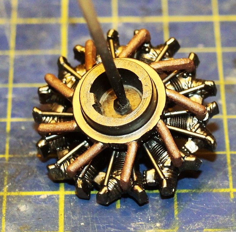

Avgasringen limmad till cylindrarna, fick använda en hel del ”övertalning” medelst klämmor.

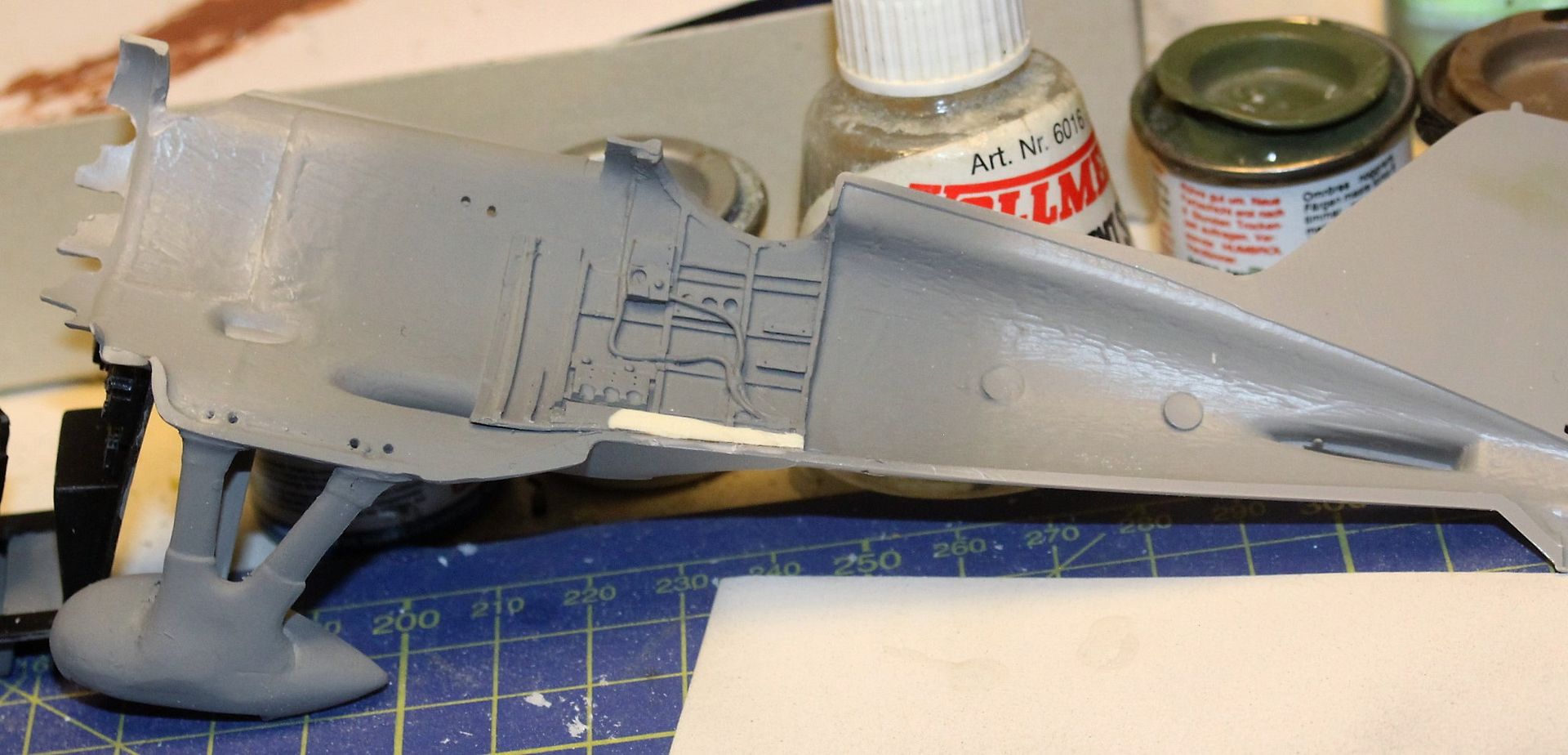

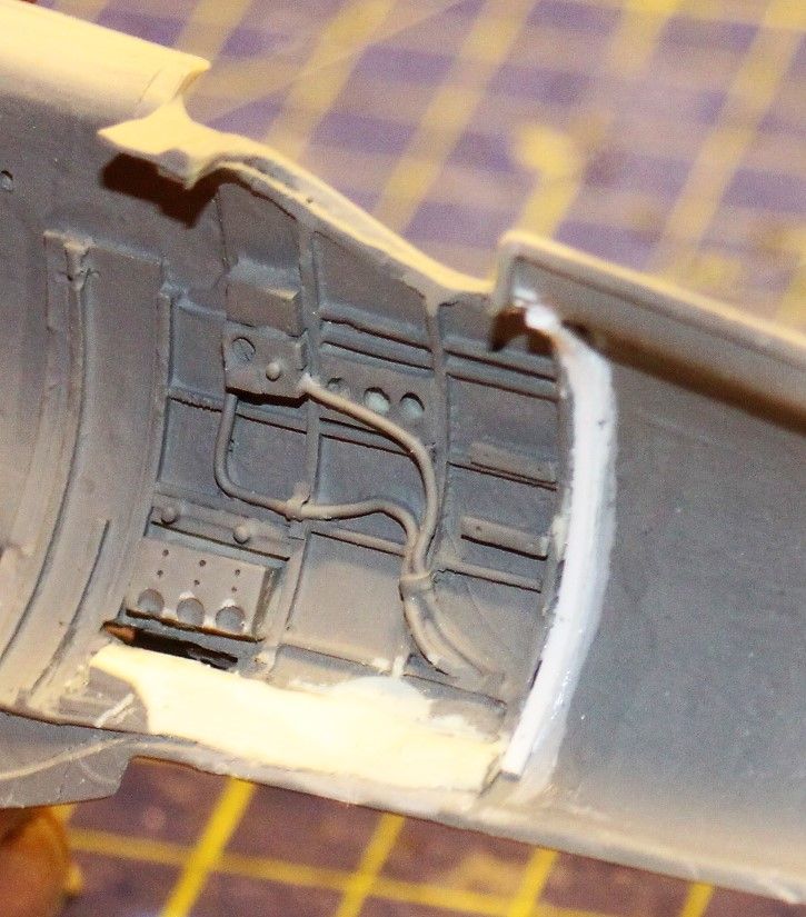

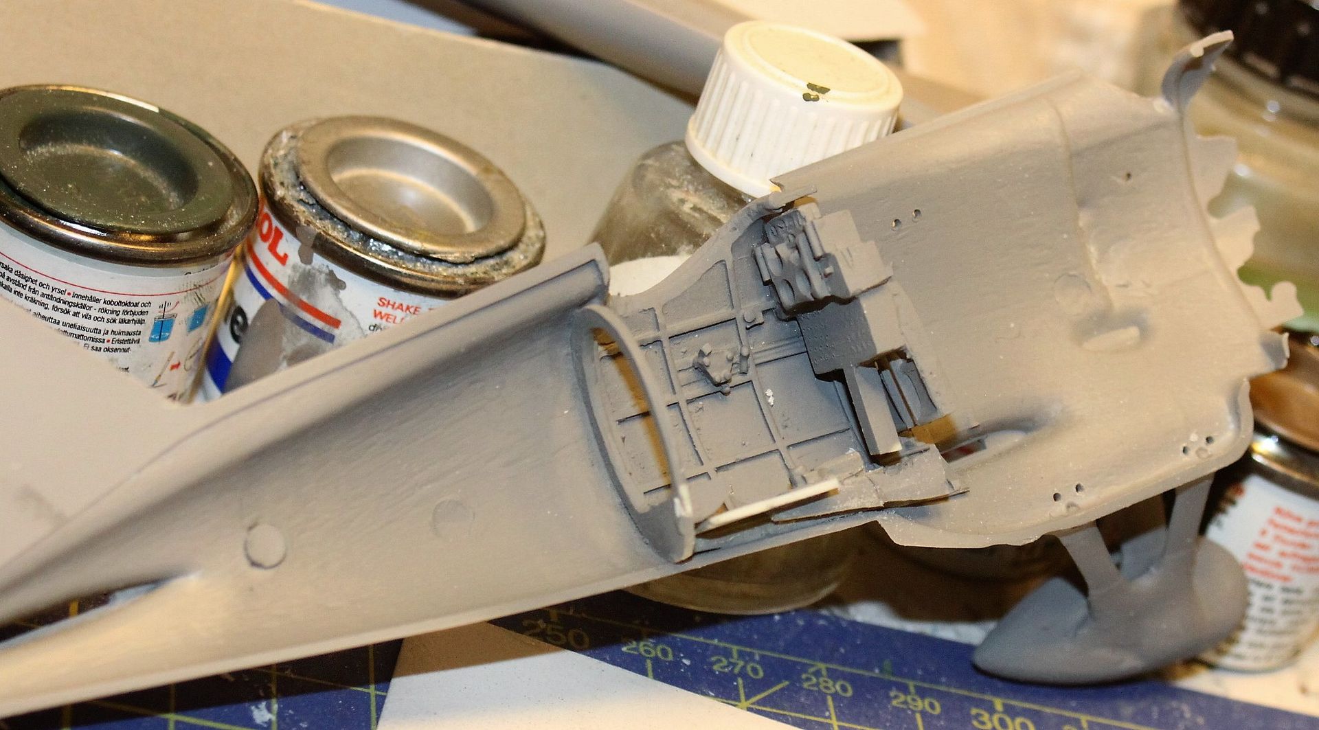

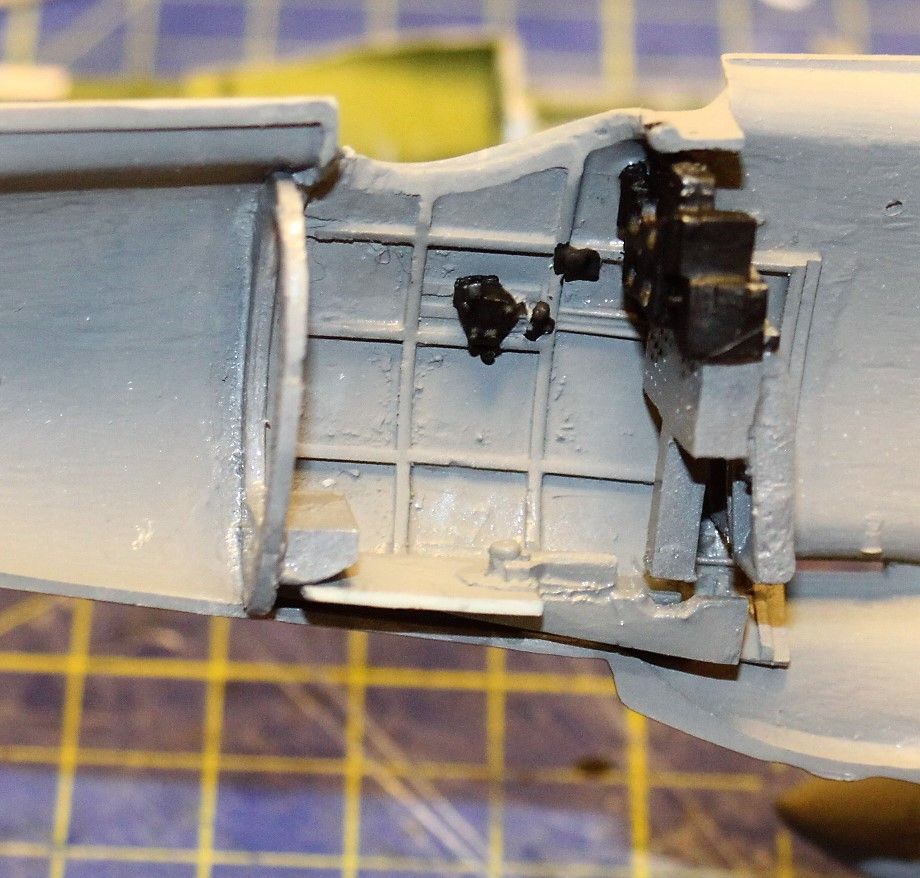

Interiören målad grå (Hu140), även spatsen för att kolla hur spackling och slipning blev, kommer att behövas lite mera jobb…

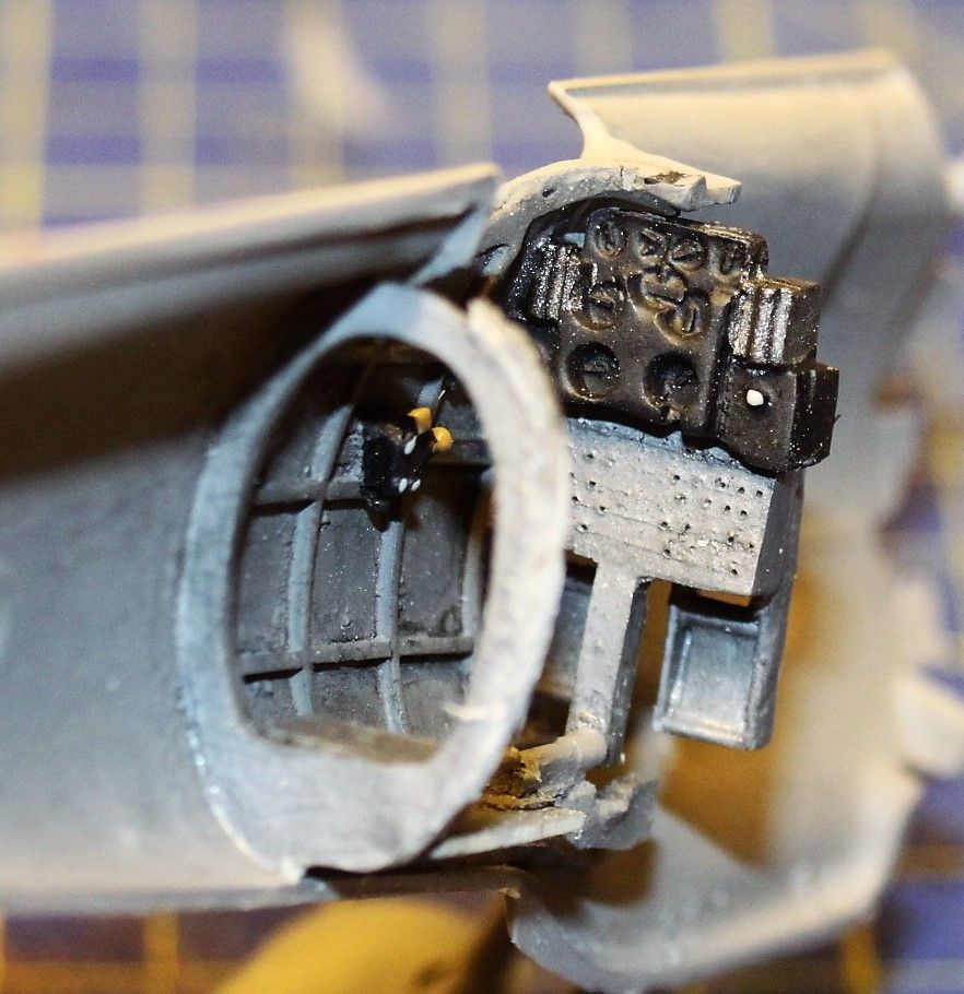

Instrumentpanelen och fotbrädor monterade och målade grå…
Det tar emot….
Diverse delar monterade och målade…

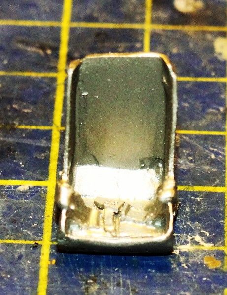

Stolen lackad med Alclad..
Nu ser man att sidokonsollerna är väldetaljerade…

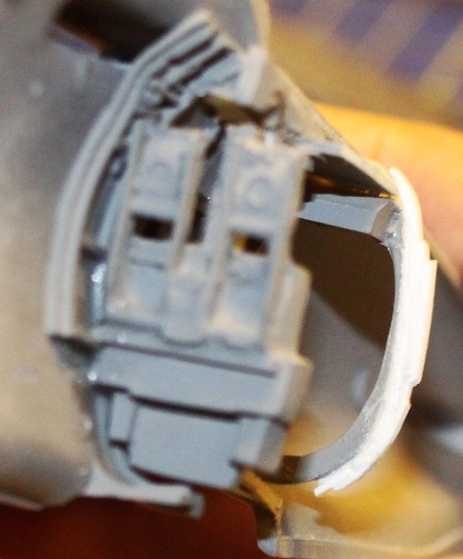

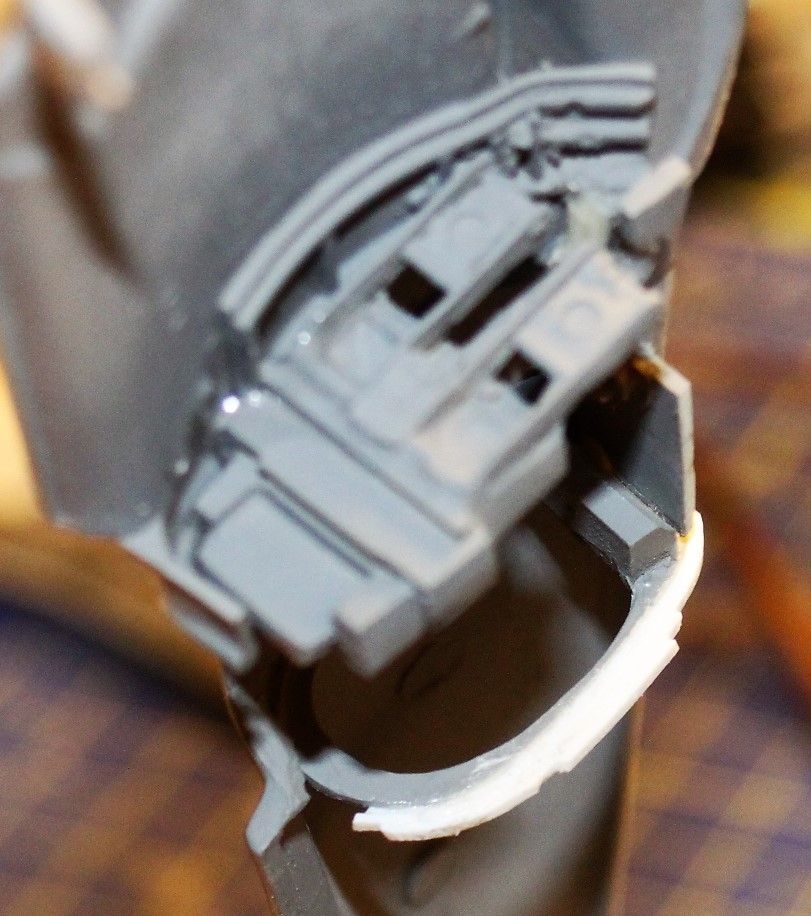

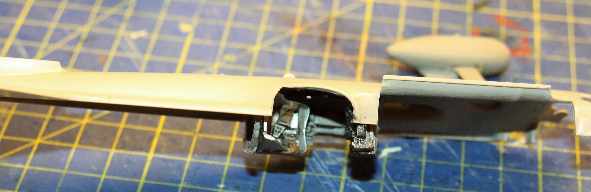

Hoppsan….
Tog bort lite för mycket på skottet, det var INTE där det tog emot….
Några remsor av tunn plasticard för att bygga upp skottet igen…

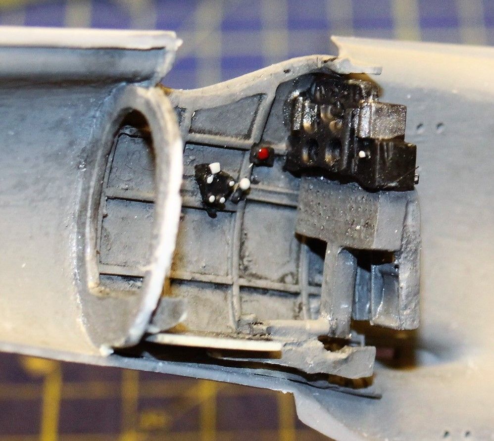

…efter lite slipande av skottet, Instrumentpanel och skott målat Aluminium (Hu56)

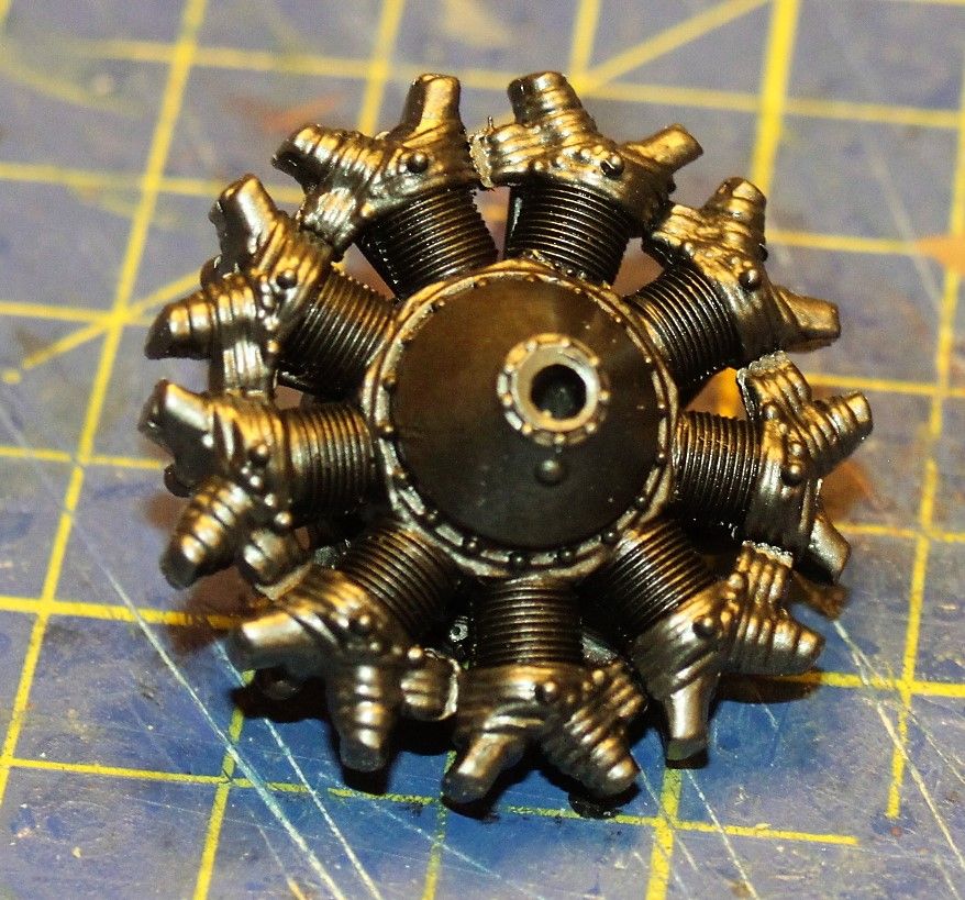

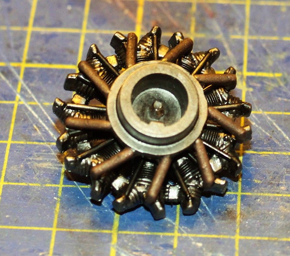

Avgasringen målad med min ”specialblandning” Hu171Antique Bronze/53Gun Metal/70Brick Red.
Instrumentpanelen målad matt svart Hu33

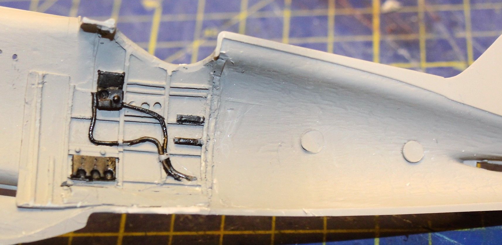

…samt lite detaljer i interiören…

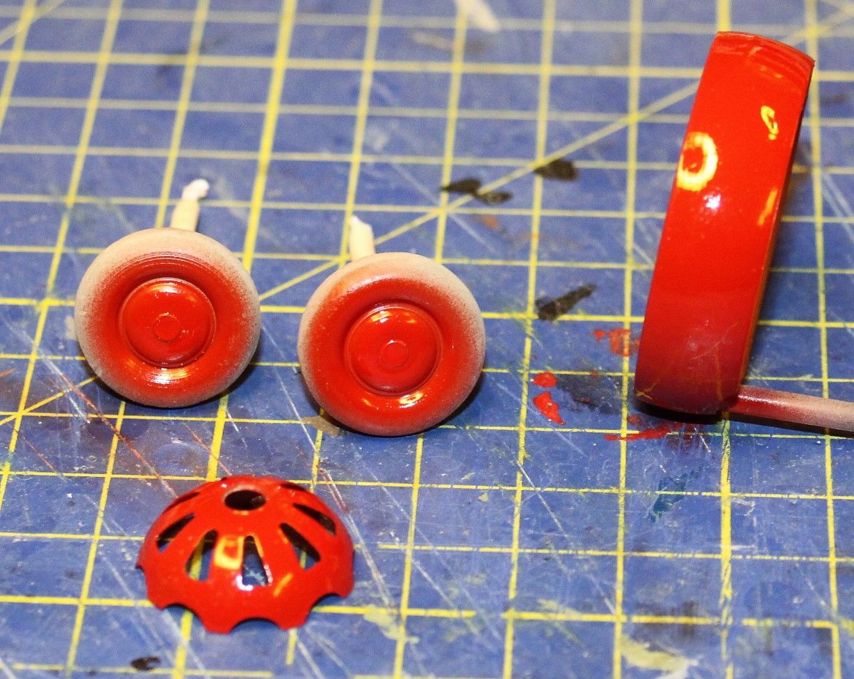

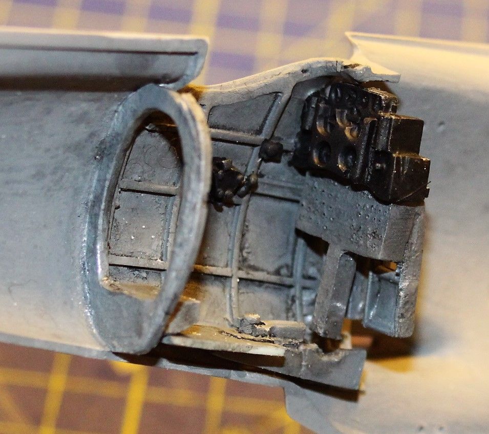

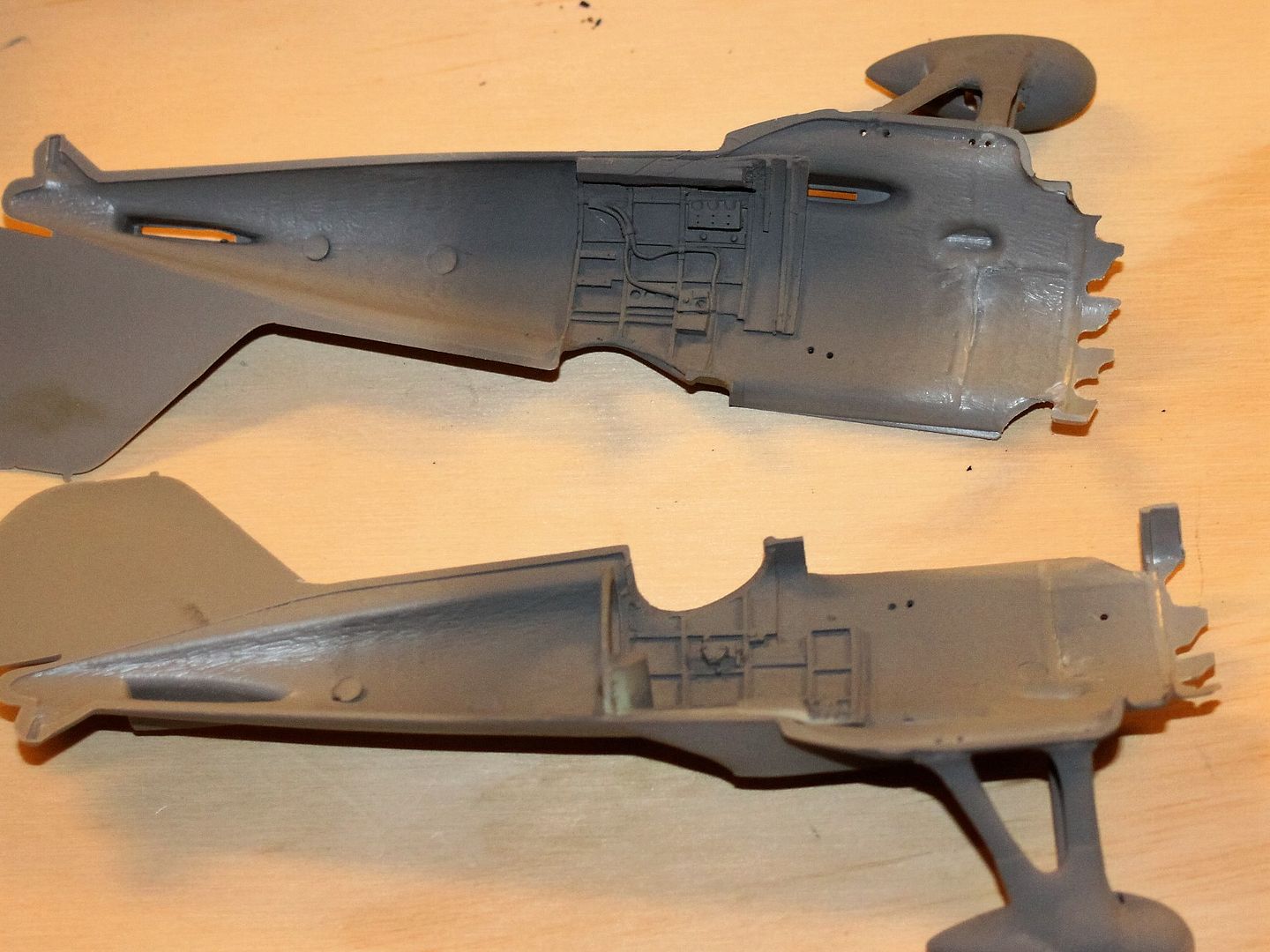

För att koppla av från allt det grå så fläskade jag på med lite karamellrött!

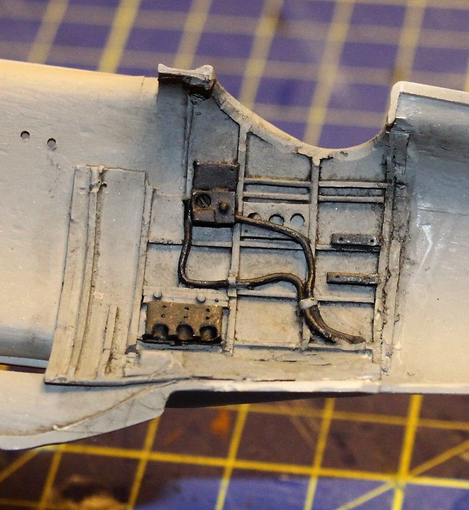

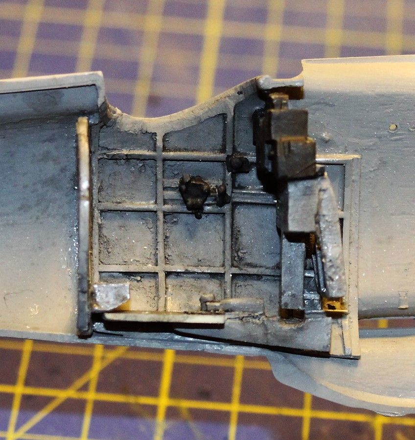

…sen var det tillbaka till det grå, nu för att skita ner lite…
Torrborstning och plocka ut lite detaljer i olika färger….

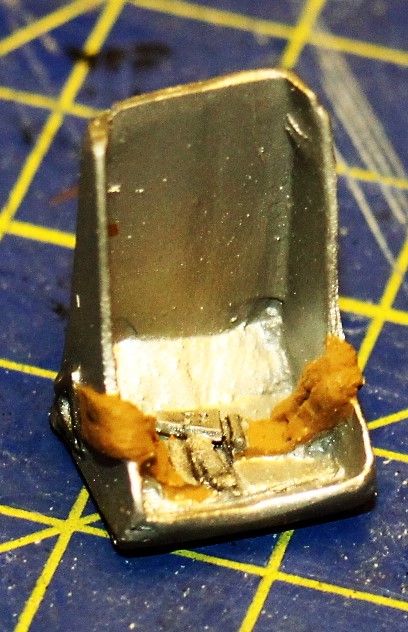

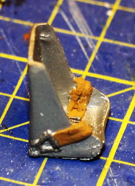

Stolen gundade jag först med Hu140, sedan Alclad Aluminium, bältena Hu26 Leather och slutligen en oljewash.,
Blev rätt bra och detaljerna poppade ut ordentligt.
Motorn fick lite av oljewashen också.

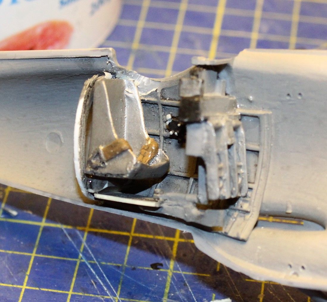

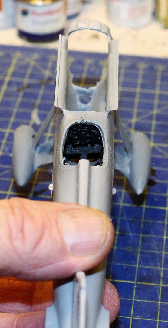

Stolen monterad i cockpit…

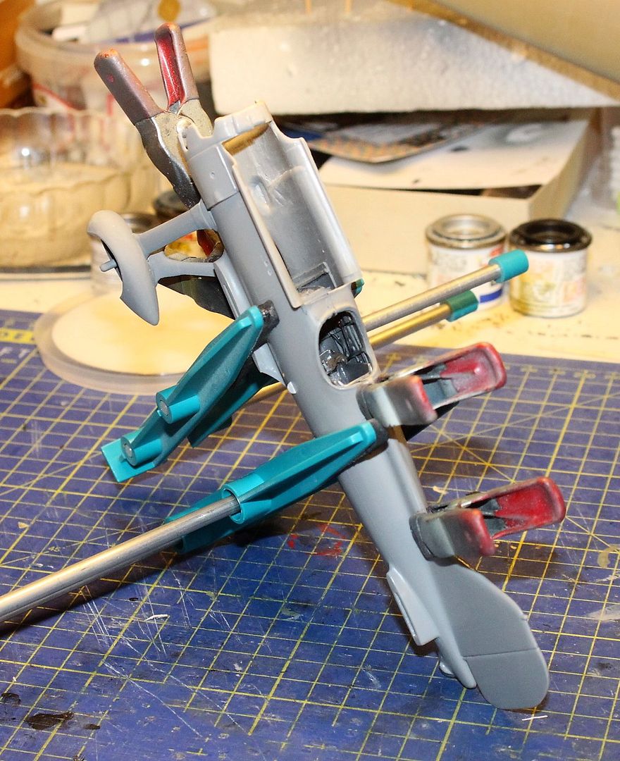

Kroppen ihoplimmad, eller skall vi säga ”tvingad” ihop?
Kommer mera snart….

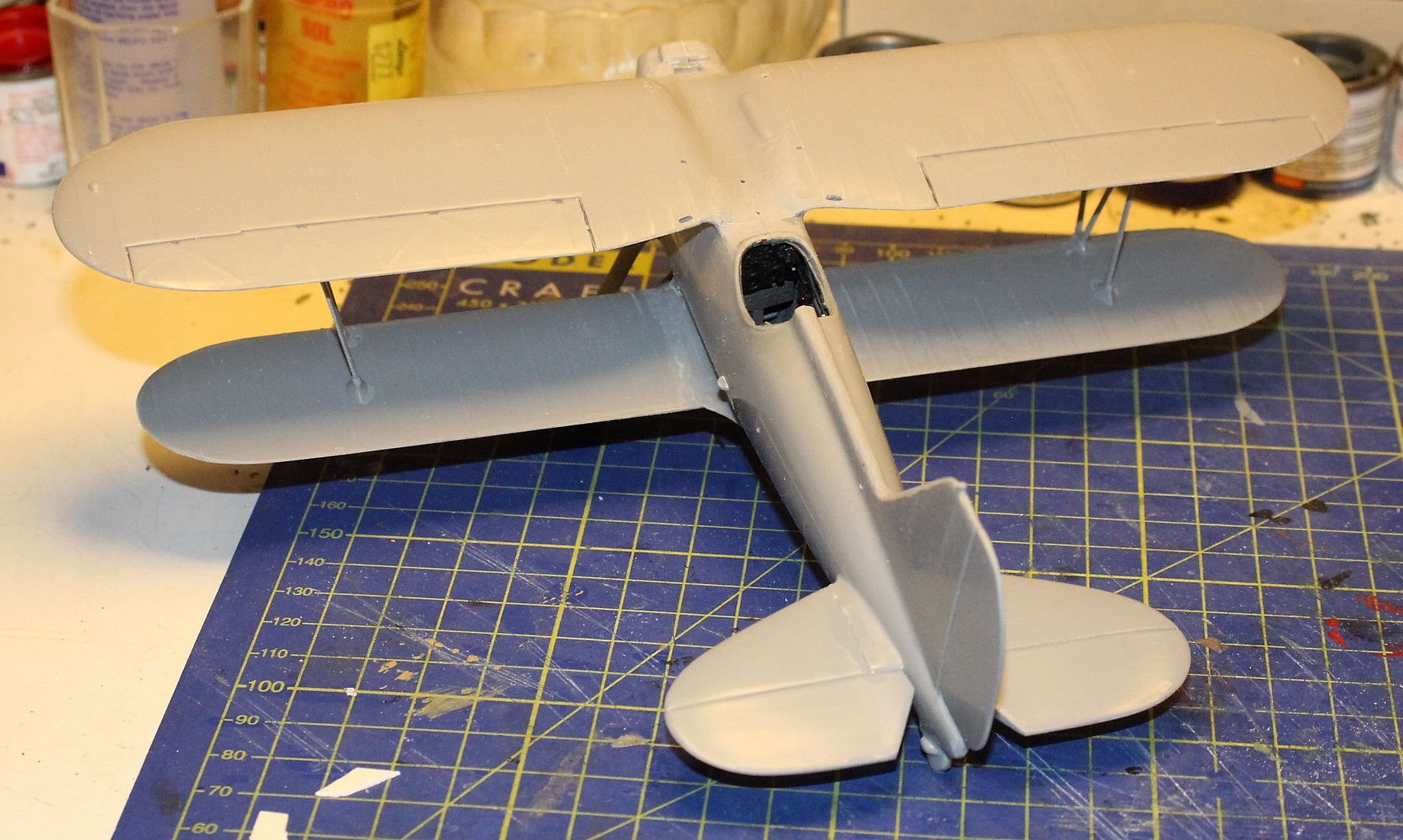

Inlägg av Stefan E i sön jan 15 2017, 11:43

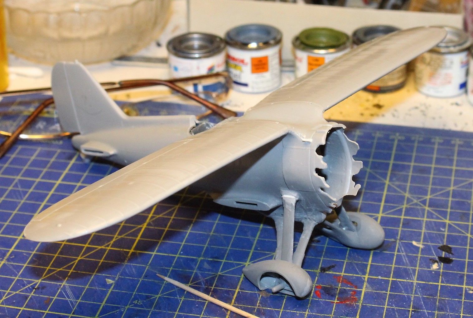

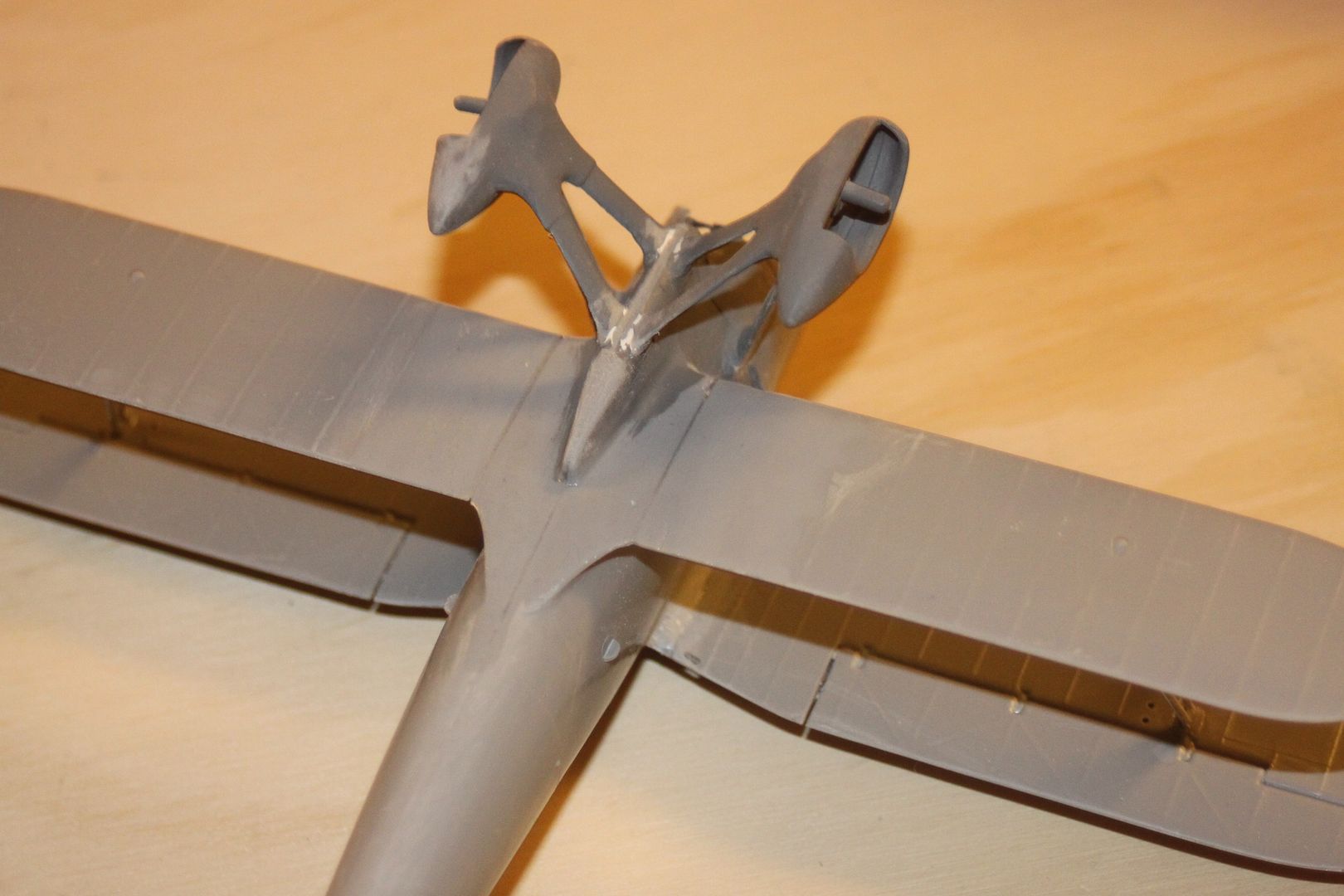

Äntligen är kroppen ihoplimmad, efter ett oändligt antal ”torrsimningar”, men det betalar sig!
Inga större problem att få ihop kroppen, det behövdes bara lite kraft att hålla ihop allt medans limmet torkade.
Ett par drag med slipstickorna och skarven försvann….

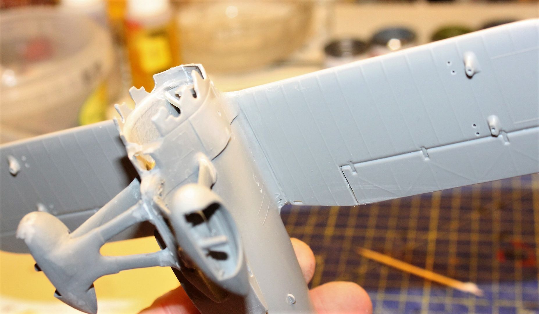

Efter ett par dagar kunde jag montera på övervingen.
Passformen var tämligen bra, men det behövdes lite slipande och pysslande innan jag fick till passningen.
Det blev en minimal glipa på ett ställe, precis framför vingen på höger sida, där gjutningen inte hade fyllt formen ordentligt.
Ett par små bitar plasticard löste problemet…
Skarven under vingarna krävde lite slipande innan vingen kunde monteras, men det blev riktigt bra till slut.
Måste säga att jag faktiskt är riktigt imponerad av den här byggsatsen, särskilt med tanke på att den har närmare  40år på nacken!

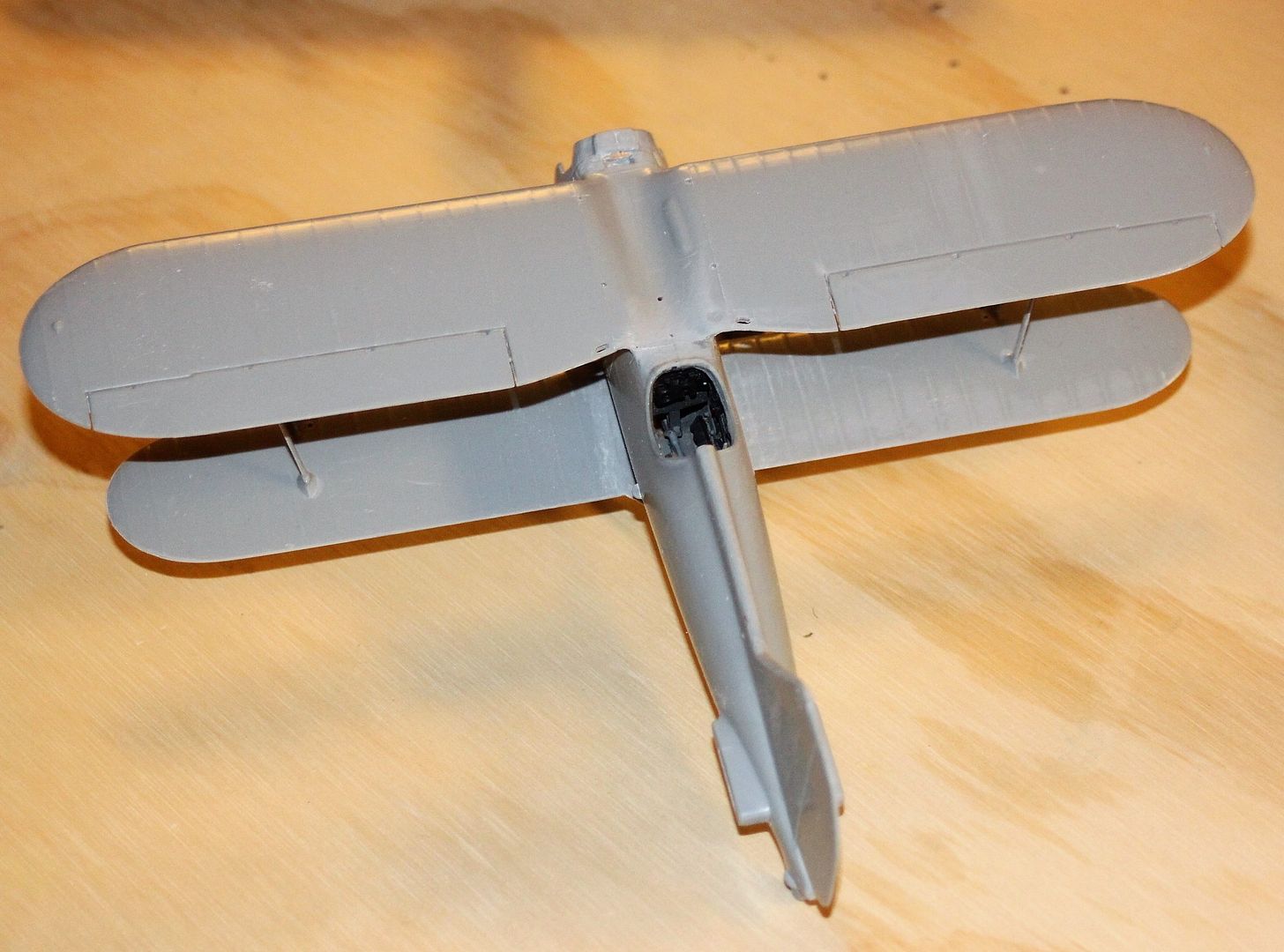

Inlägg av Stefan E i lör feb 04 2017, 18:48

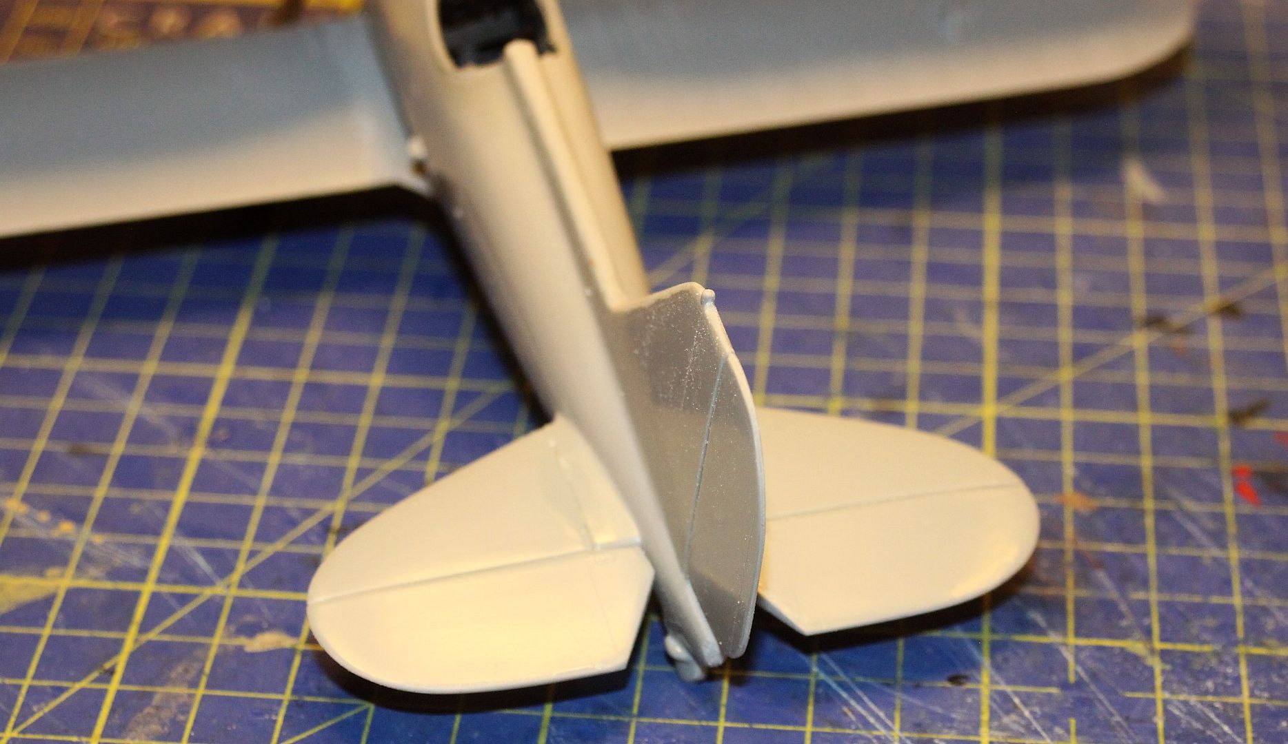

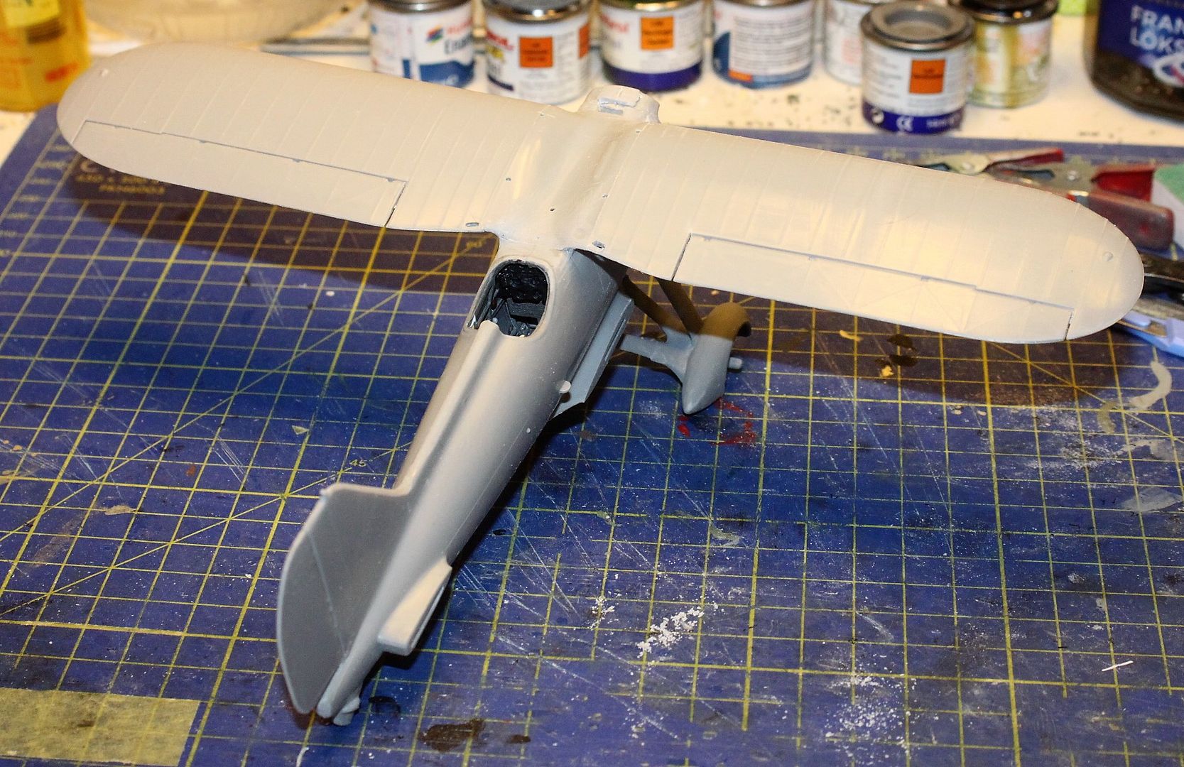

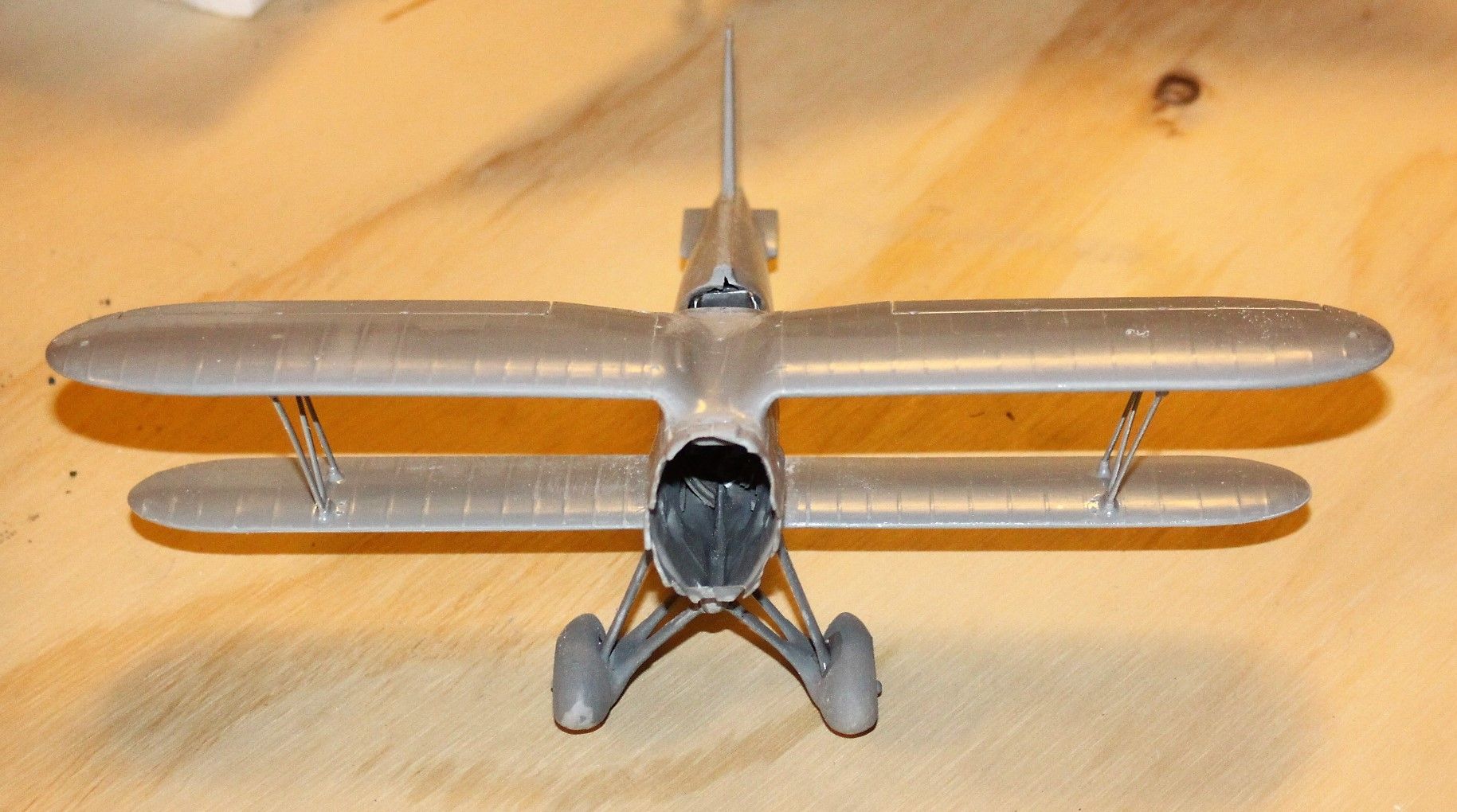

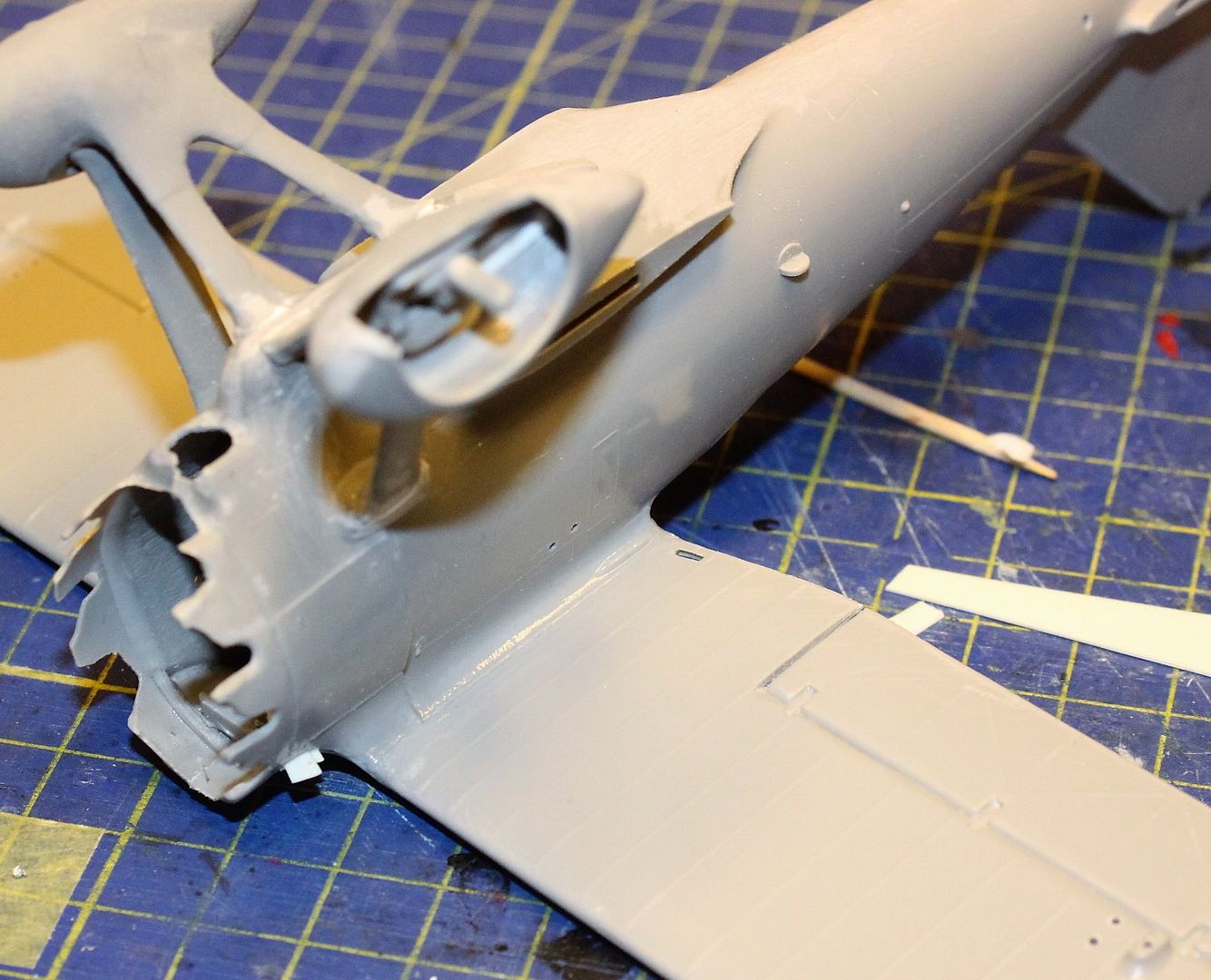

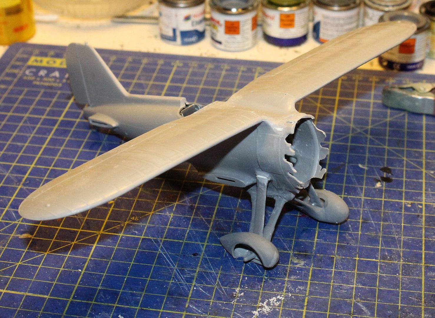

Undervingarna har monterats…
Blev lite underligt på undersidan då vinge o kropp inte hade samma profil!
Lite slipning rådde bot på det…
…så nu börjar det se ut som ett flygplan, eller hur?
Vingskarven på undersidan blev riktigt snygg…
Ett flygplan måste ju ha stjärtfjädrar…
Sådär, NU är det ett riktigt flygplan, om än väldigt litet!
