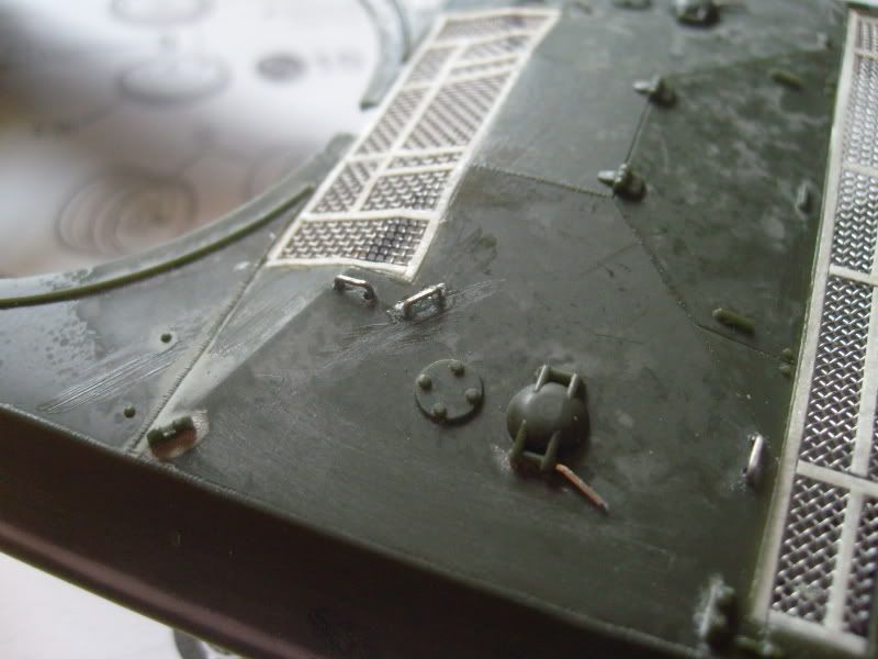

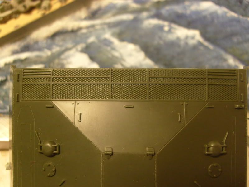

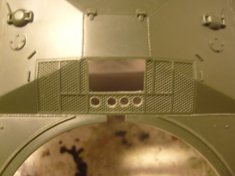

Jag vet inte när Bergepantern skall bli färdig (det hänger över mig som ett mörkt måln) för nu har jag börjat med Hellcaten.
Kanske en liten husknut som snubben med pickan spanr runt.
Fick för mig att jag skulle krångla till det lite igen, så bort med fulgaller och dit med ngt nytt.
Alldeles för mycket jobb för Caverö, svetten lackar och Aron vill inte sova plus att Darkest hour Europa har anlänt till min dator.
Asgrymma spelet inte bra för byggtiden.
Det lilla om detta, auf wiederhören

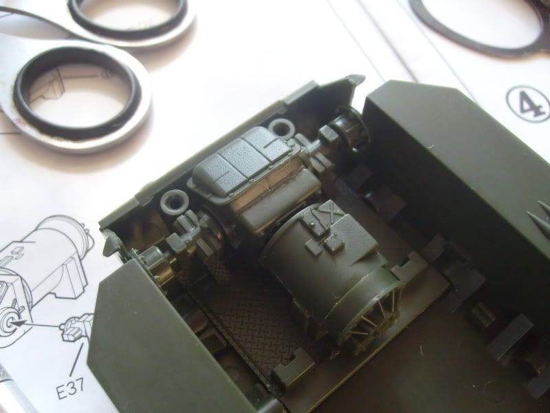

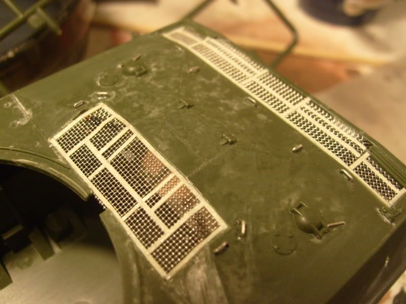

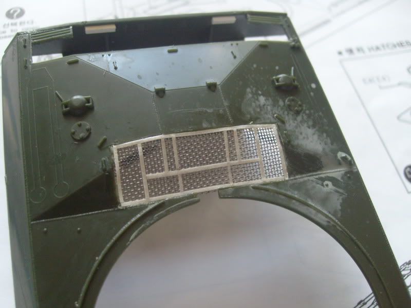

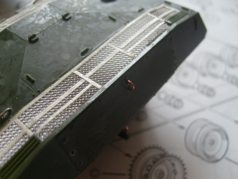

Inlägg av Caverö i mån jun 15 2009, 21:42
En bit på väg.
Det är ju inte i klass med vissa byggares flygtekniska underverk, dock är jag rätt så nöjd so far.
Jag tycker det blev en major förbättring över plast(nätet) utan hål i, vi får välan se hur det tar sig ut med färg på.
Provpassade växellådan, man måste tycka om Academy för deras inredningar so mger lite mera åt modellen.
Tack för nu.

Snyggt!! Gör verkligen mycket med lite galler! Very Happy

Det blev klart bättre än det gamla gallret Exclamation Exclamation Exclamation o Academy är frikostiga med sina prylar , önskar att fisförnäma O svindyra Dragon kunde hoppa på det tåget Suspect

Vad är det för nått nät du använder å vart får man tag i sånt?
Sv: Academy M18 Hellcat 1/35
Inlägg av Caverö i tis jun 16 2009, 13:01
Sorry det är nät som blev över från jobbet. Vi bygger inte dom maskinerna mer så det är finito med sådant nät,
jag har kvar litegrann för eget bruk så att säga.

Tycker att nätet är väldigt likt vissa högtalargaller till dörrhögtalare till bil,, kolla runt lite och se på tex bilskrotar om man inte kan få tag i dylika där Exclamation

Inlägg av Caverö i ons jun 17 2009, 23:06
Fick plötsligt för mig att det inte dög med out of the box på andra ställen oxå.
Bytte ut lito byglar och tiedown loops, tog även med vredet till tanklocket.
Det blev bara nio tiedowns på pansaret ovanför motorn.
Det här känns inte bra, varför gör jag så? Är det någon som vet så är det väl ni mina modellyggarvänner.

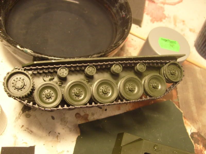

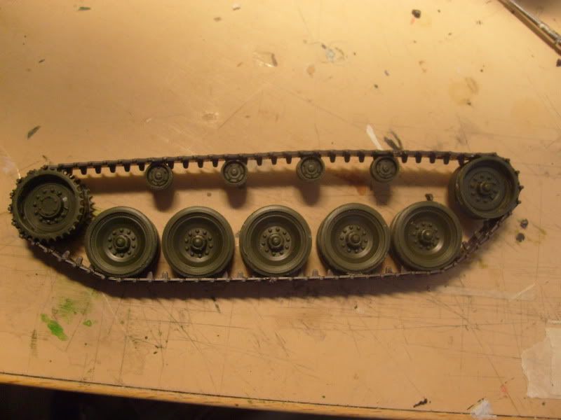

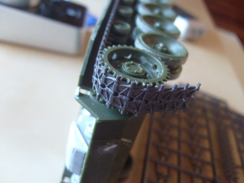

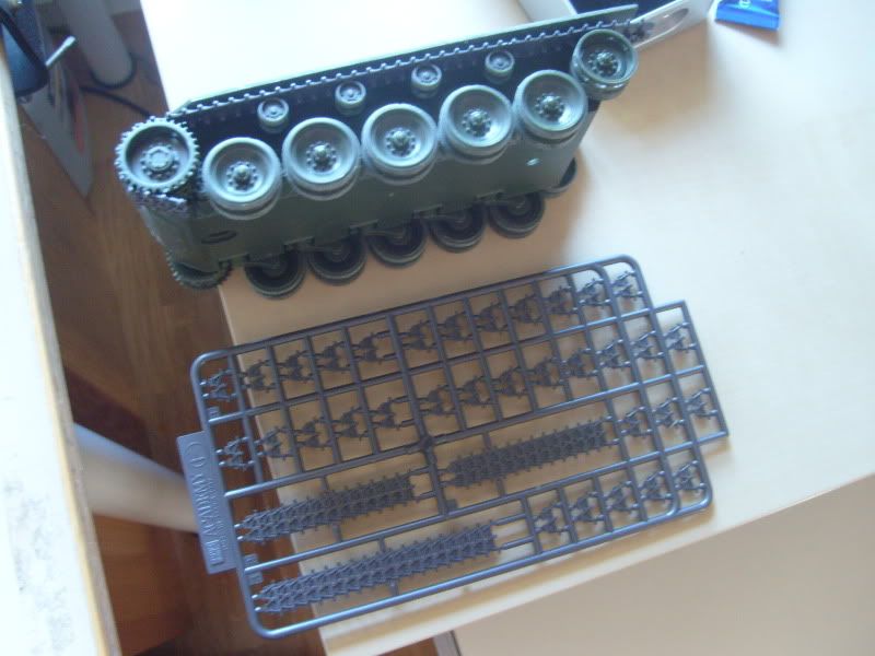

Inlägg av Caverö i mån jun 22 2009, 15:15
Har pillat med bandagregatet lite då. Link by lenght eller nåt, lösa länkar och färdiga bitar.
Tänkte prova att montera alltihop och sedan ta bort det vid målning.
Blir hyffsat bra.
Monterat, notera avsaknaden av bandhäng då det enl bilder tycks vara så på M-18.
Avmonterat och färdigt för färgläggning.
Det om detta, skall bli kul att måla för det blir nog lättare än vanligt.

Har provat link & lenght på ett par 1/72or och det funkar ju fint, men så mycket häng brukar det ju inte bli!
Inlägg av Obed i mån jun 22 2009, 19:39
Har sett att det tjötas en del om bandhäng hit och dit. Såg en bild på två lika bandvagnar där en vagn hade väldigt mycket häng medan den andra vagnen hade ganska mycket spänn på banden http://www.plasticwarfare.se/wp-content/gallery/p4/P2080012.jpg. Tror det är rätt vanskligt att köra med så slappt band. Lätt hänt att kränga loss det. Ännu tristare att fixa sånt mitt ute i geggan.
Ett hjul i hjulstället heter faktiskt spännhjul fick vi lära på maskinmekaniska gymnasielinjen (om man mot förmodan skulle jobba med bandfordon). Namnet förtäljer att det hjulet ska spänna bandet. Men hjulet spänner bara till en viss gräns beroende på konstruktion. Sen kan kedjor slitas och bli slappa med tiden, precis som vilken cykelkedja som helst. Så det är la bara att välja bandens skick som modellen ska föreställa.
