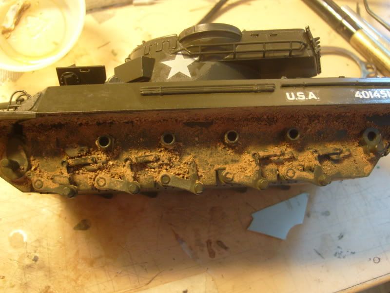

Har mucklat lite och tänkte dela med mig av mina metoder.

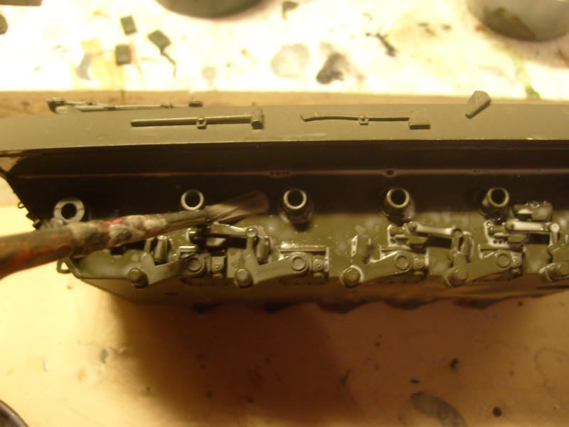

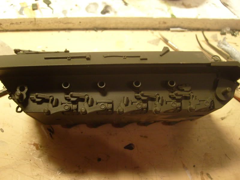

dags att smutsa ner chassit och hjulupphängningen.

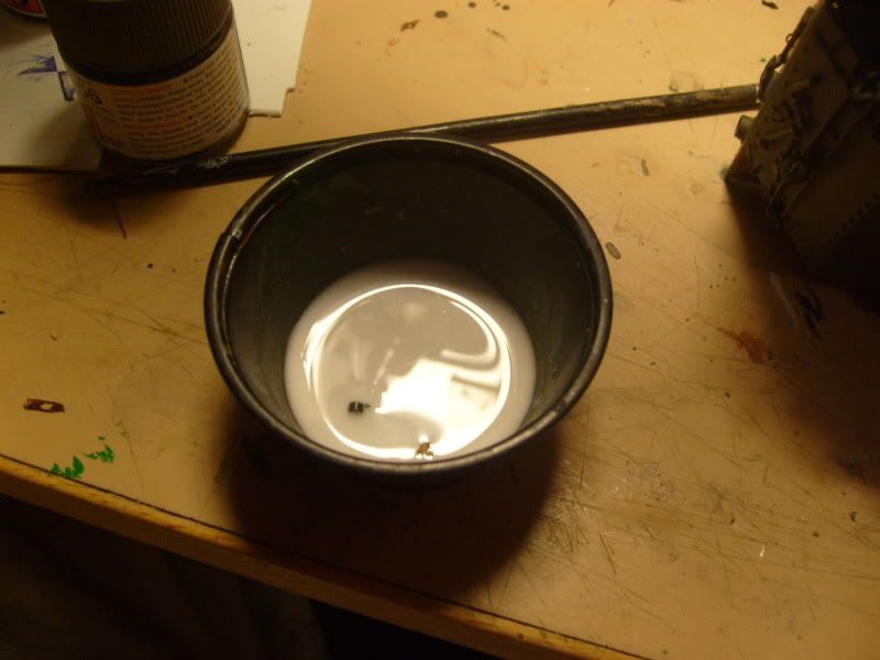

Trälim utspätt med ganska mycket vatten.
Penslas på så det lägger sig runt detaljer och på ställen där skiten kan tänkas samla sig.

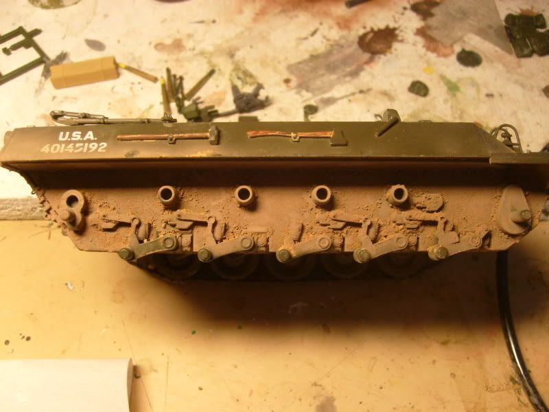

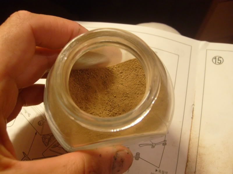

Vanlig röd jord, finns lite här och var gratis. Inget köpt asså.
Strö på rikligt och skaka sedan av överflödet. Man kan när det torkat borsta bort mer eller blåsa med sprutan.

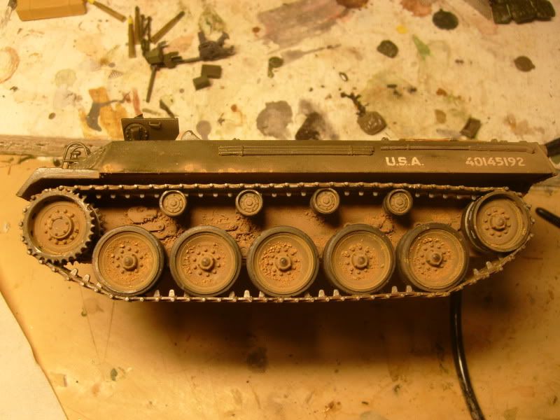

Här har jag blåst över det med Tam XF52 Flat earth.

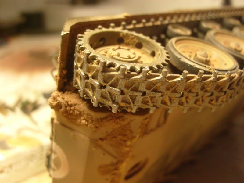

Första bandet monterat, att måla det sepparat var bra men det är ganska ömtåligt och jag är en klump som förstör det mesta som går att förstöra så det blev några omarbetningar med banden.
Har målat banden med Tam XF64 Red brown och borstat på XF56 på kontaktytor. Därefter washade jag med ljus washoch körde lim i jord tekniken i dom försänkta områdena.

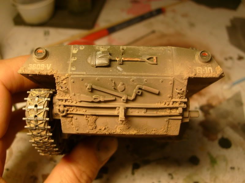

En bild bakifrån, vägdamm är allt jag har att säga.
Det var det hela, på återseende.

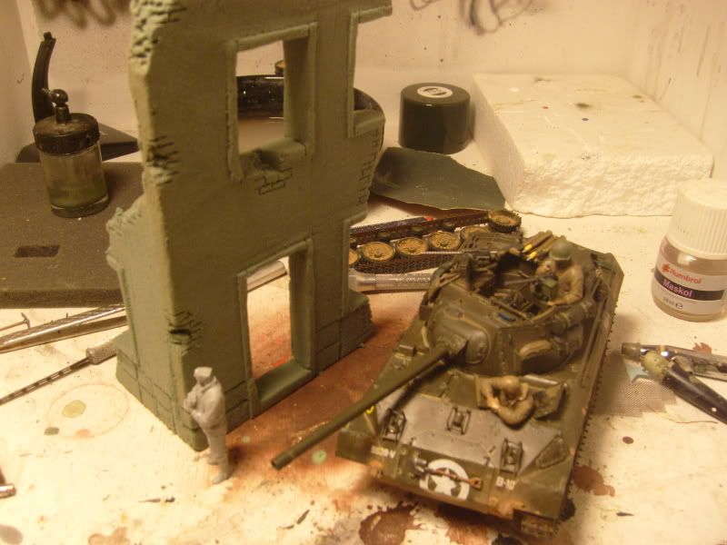

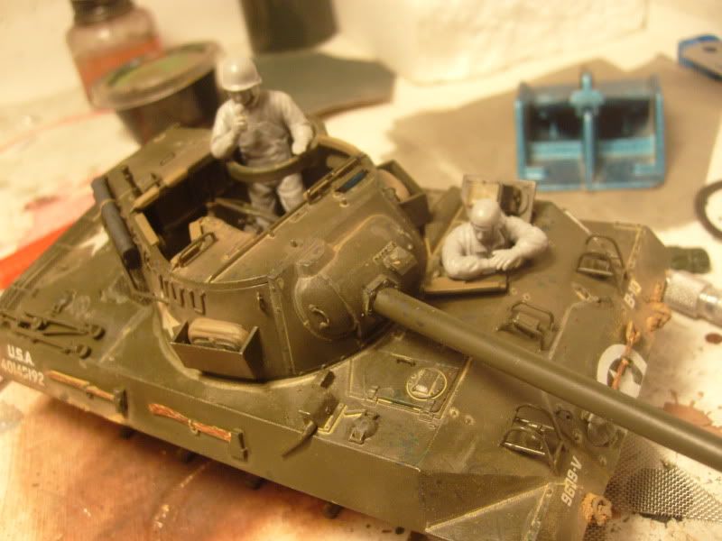

Provade ett par figurer på sina platser.
Målade lite på dom och satte tillbaks dom, ser bra ut.

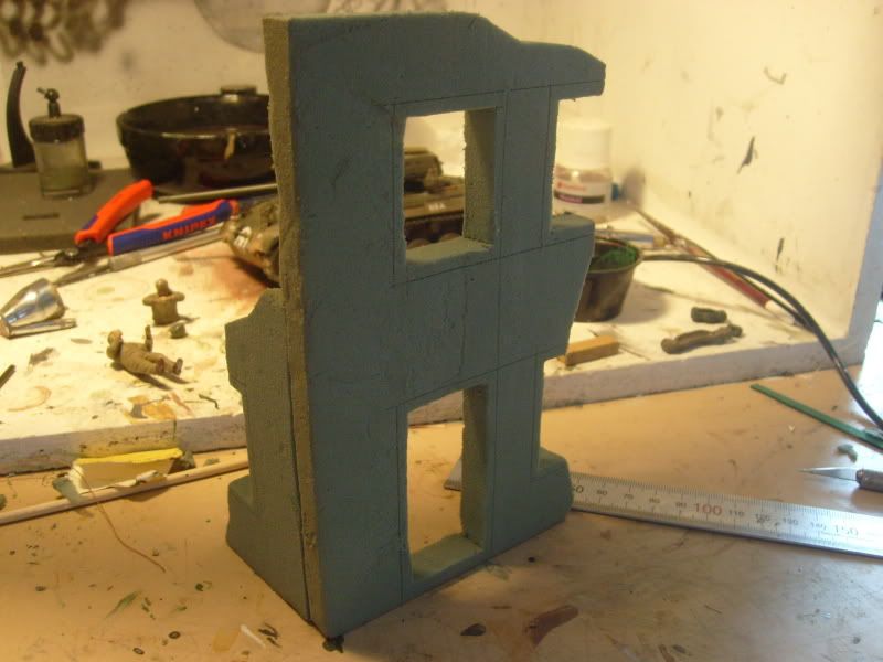

Bygger en enkel ruin av oasis.
Lite så här skall det nog se ut på en platta.
Ett tips med oasisen är att om man som jag sprutar med primer på ytan så gör det på båda sidor. De gjorde inte jag så när färgen torkat så blev ruinen en banan, då sprutade jag baksidan så räta den upp sig.

Tack gubbs, figurerna är Dragon US Tankcrew. Om det skall in ngt mera ja kanske en gubbe till som bär en jeepdunk, sedan skall det bara vara en gatukorsning typ.

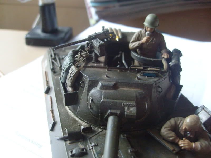

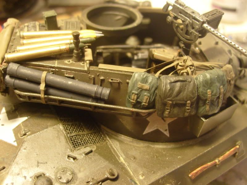

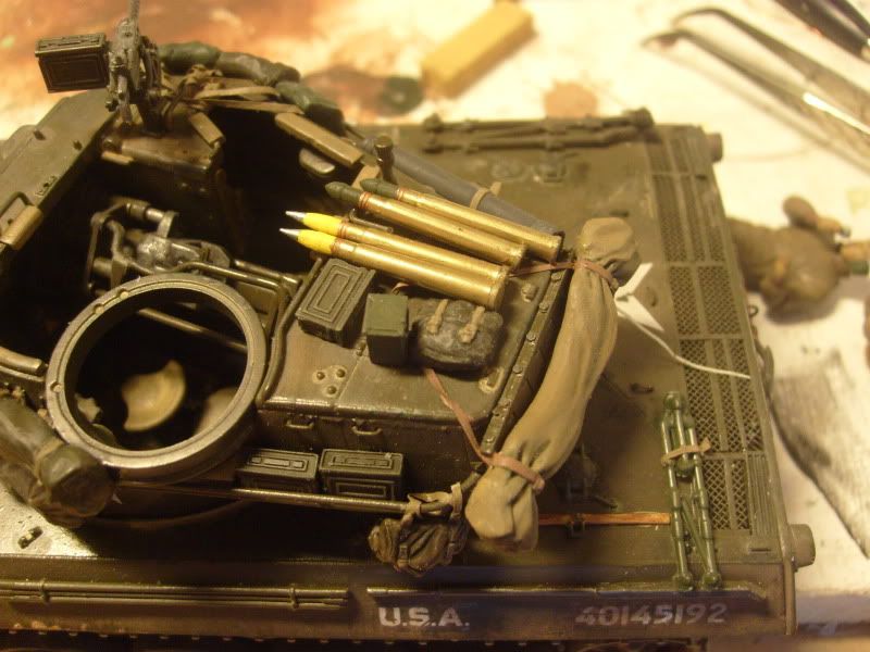

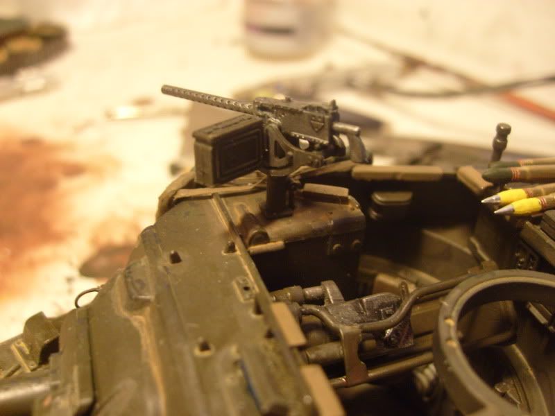

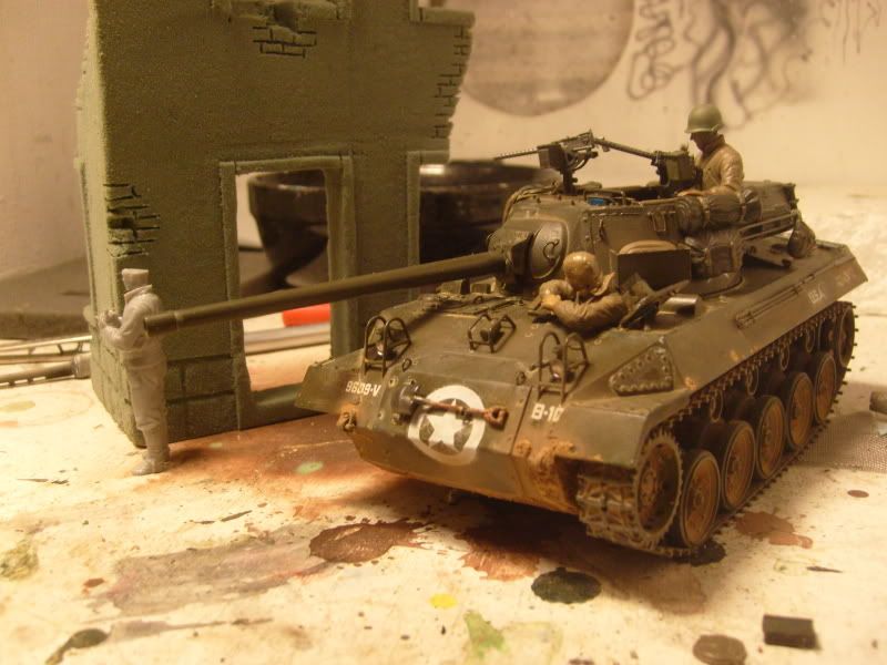

Här är tre bilder på tornet med påhängd utrustning. Jag tog mig friheten att montera på en extra .30 cal på tornet framför laddarens plats
så kan han oxå få va med och bratta lite.
Lite ammo, vi ser spränggranater och antitank projar. Där är .30 cal ammo och annat tygskit.
Några persedelpåsar och transporttuber för ammo till M1A1/A2 kanonen.
Kann det bli något av detta tror ni.
