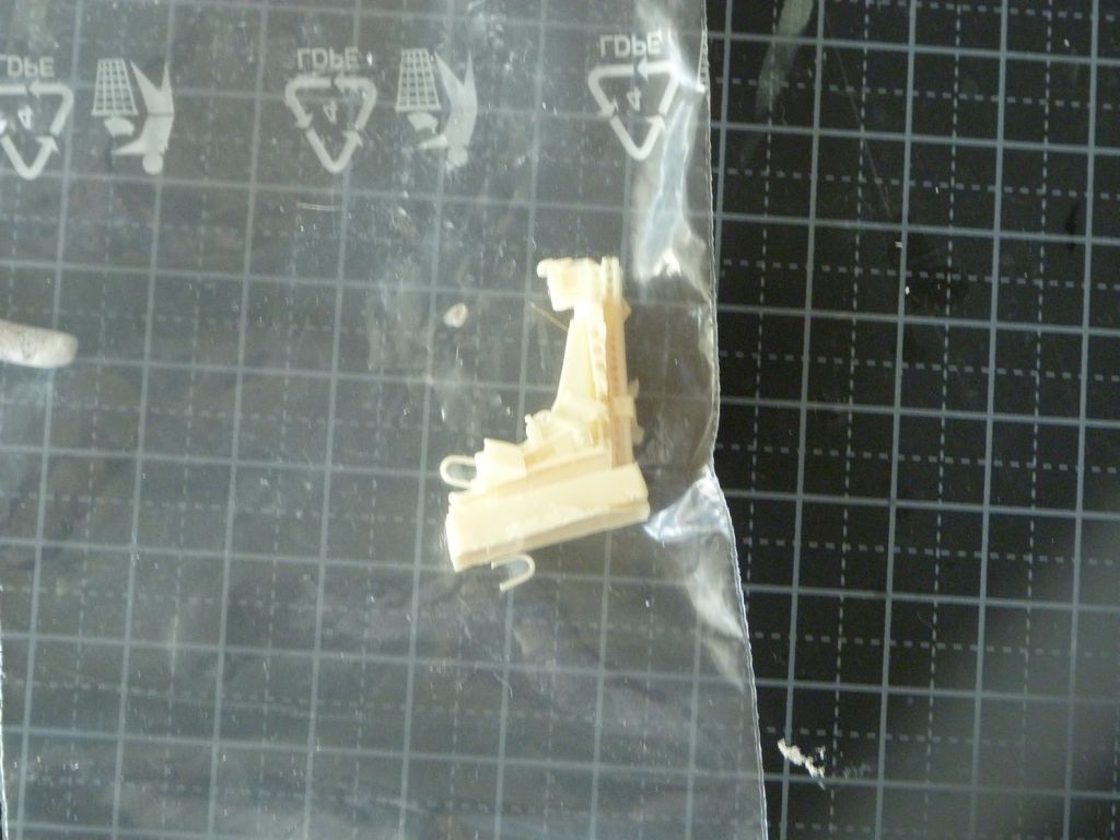

Jag köpte den begagnad och tidigare ägaren hade begåvat lådan med en knallpall i resin
P1040643 by Christer Andersson, on Flickr
Smaskigt!

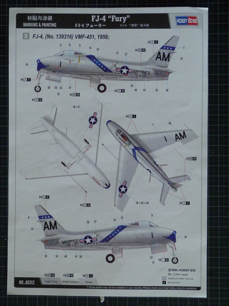

Planen är att göra denna fräsiga individ
P1040641 by Christer Andersson, on Flickr

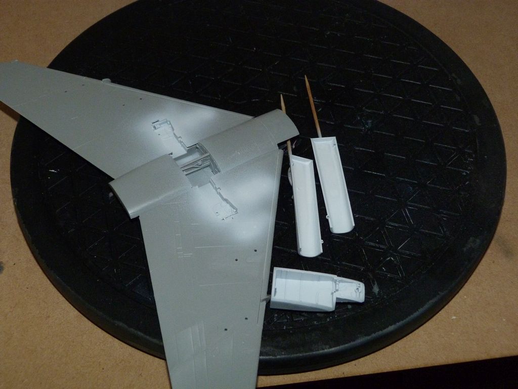

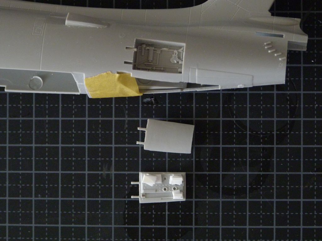

Började glatt med att bestämma mig att stänga luftbromsarna
P1040605 by Christer Andersson, on Flickr
Tydligen har Hobbyboss gjort fel (nej, det är inte ovanligt...) och hittat på massa detaljer här som inte finns. Botten på denna luftbromsbrunn är helt slät, men jag ville inte mickla till det och ha de öppna i alla fall (och det verkar som bromsarna oftast är stängda på marken ändå).
Passformen för bromsarna visade att det inte alls var gjort för stängt läge, men med en smula styrenremsor taktiskt ditlimmade så packar (jobbteknisk term) det hyffsat.

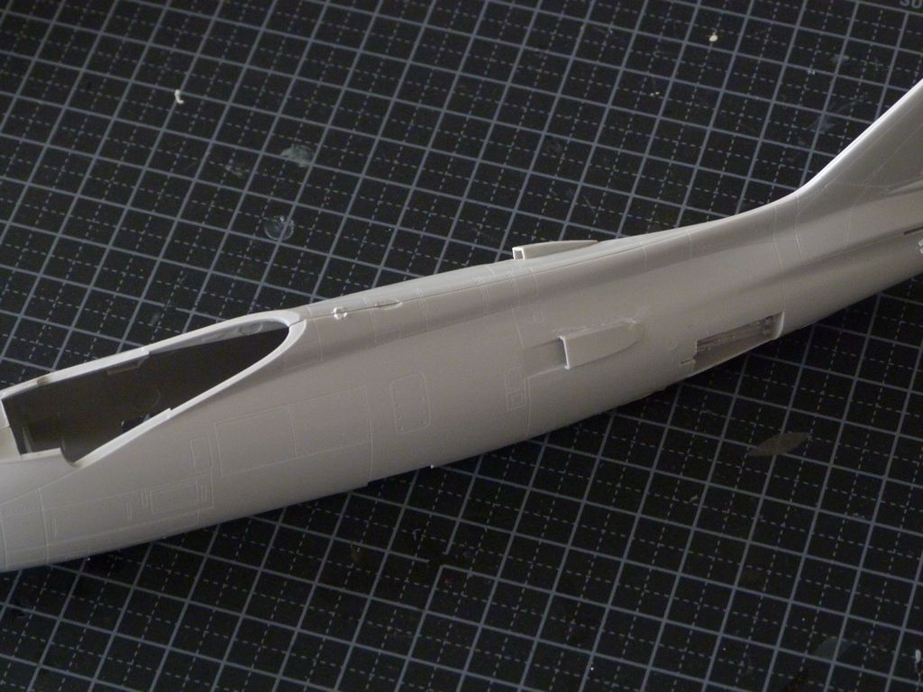

Luftintagen på kroppsidorna har tydligen inte helt rätt form, men nu har jag limmat dit dom så det får vara
P1040645 by Christer Andersson, on Flickr

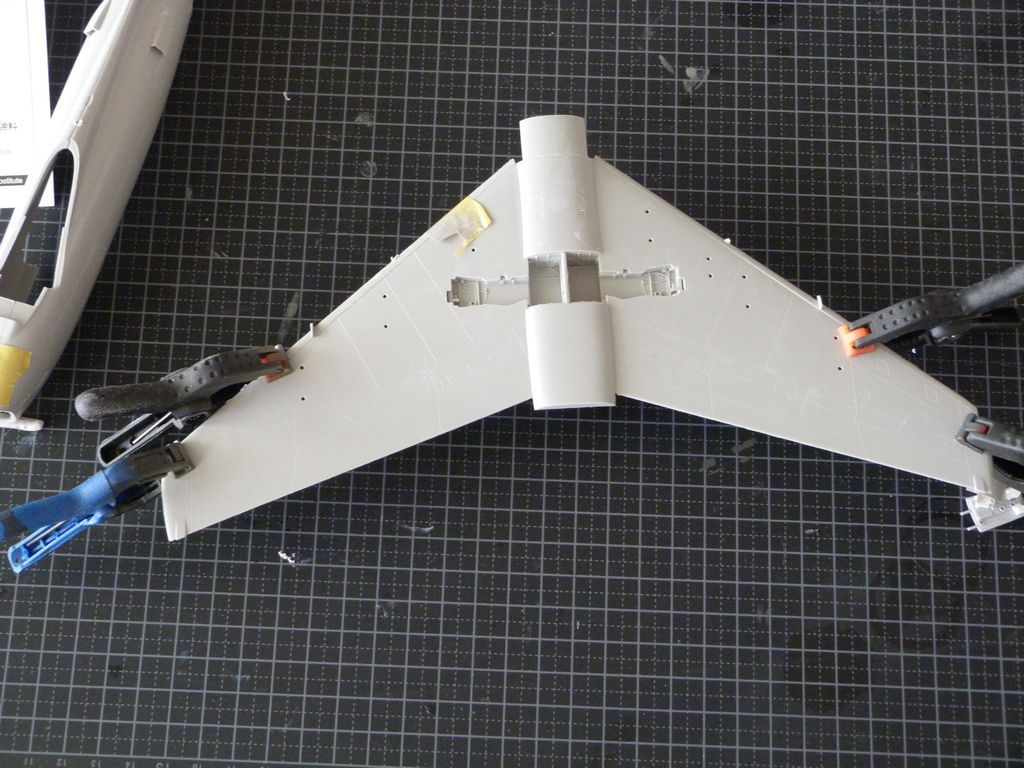

Efter lite mer knep och knåp så fick jag även ihop vingen.
P1040648 by Christer Andersson, on Flickr

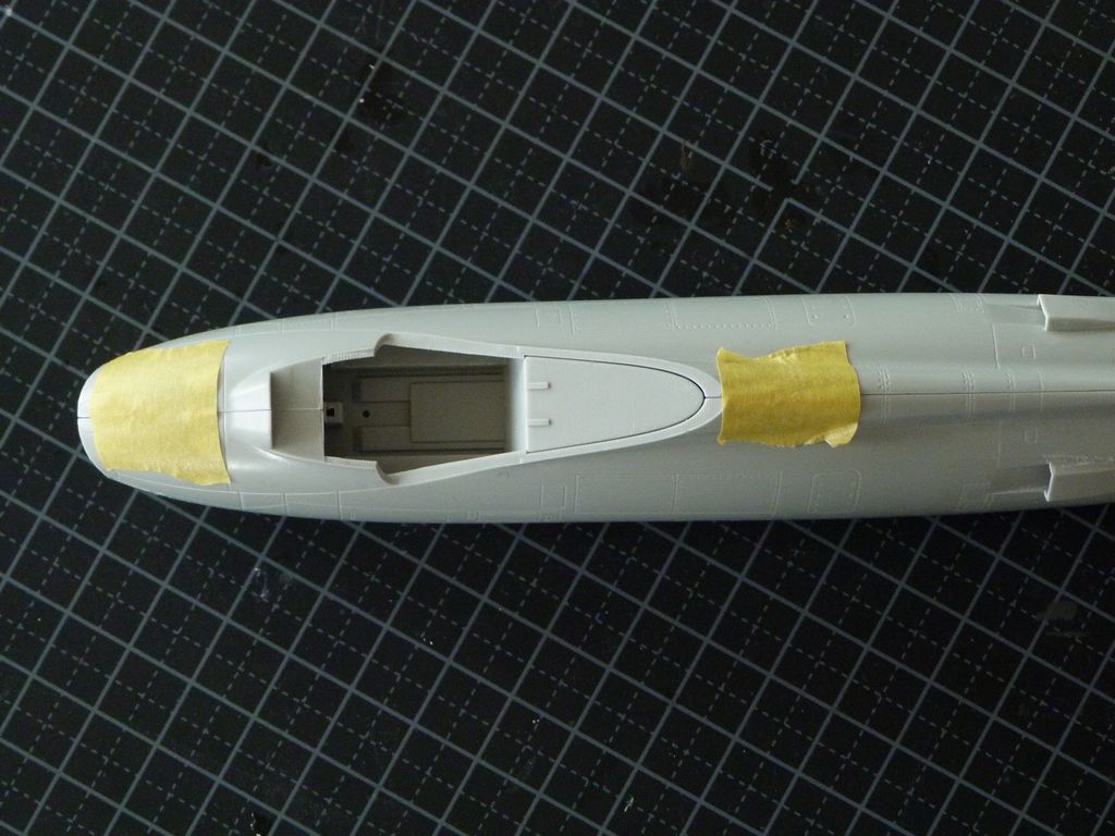

Inte riktigt dags för en F-4C, men jag lämnar fokuset på hjulbrunnarna och skall istället fokusera blicken nån annanstans på flygkroppen.

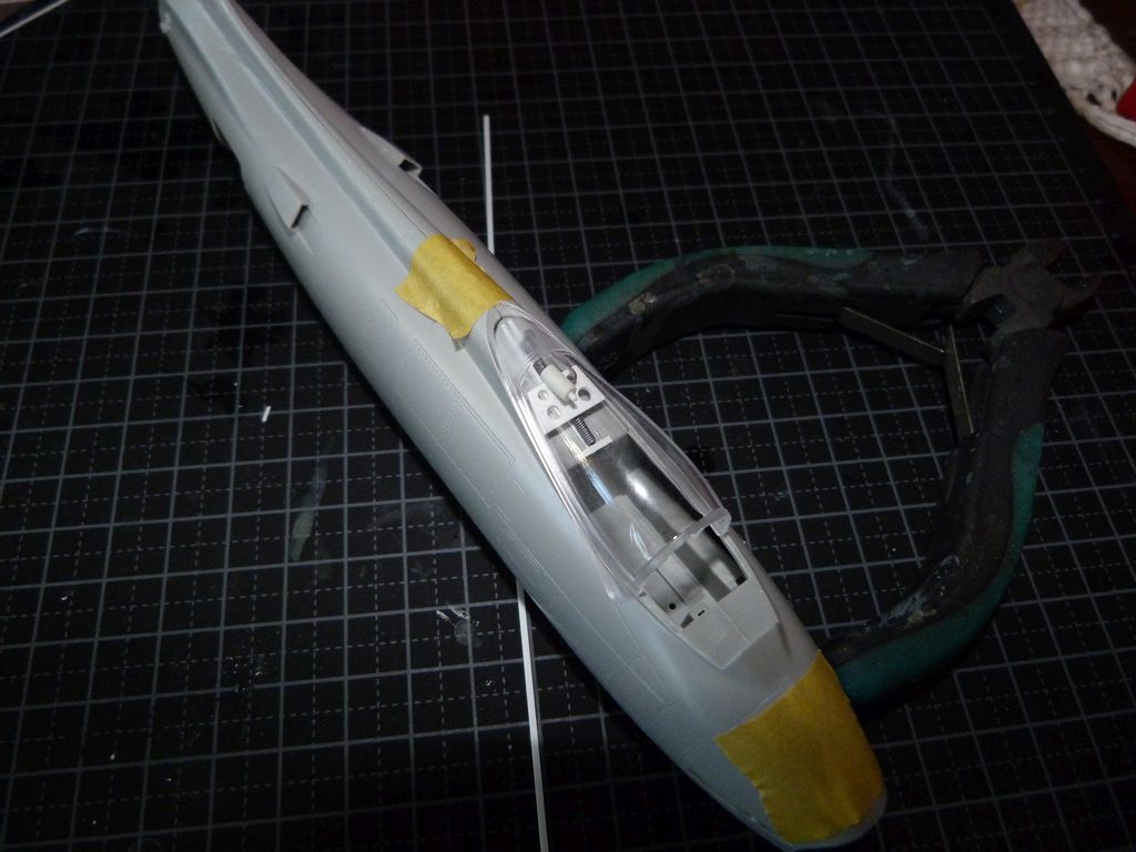

Dags för en fjuppdatering tycker jag allt.

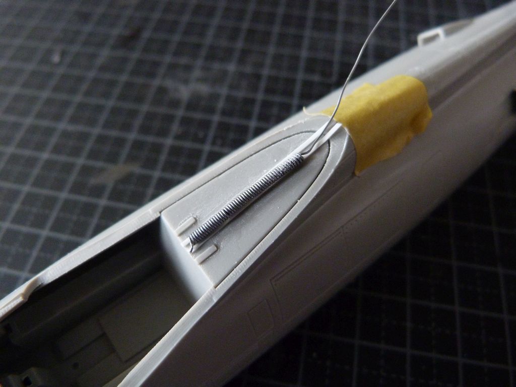

Det ser lite trist ut bakom nackstödet, tycker ni inte?
P1040668 by Christer Andersson, on Flickr
Sådär slätt och platt är det inte.
Så, jag tog helt enkelt och lattjade lite med lödtråd och en plaststav och gjorde en liten sladd
P1040671 by Christer Andersson, on Flickr

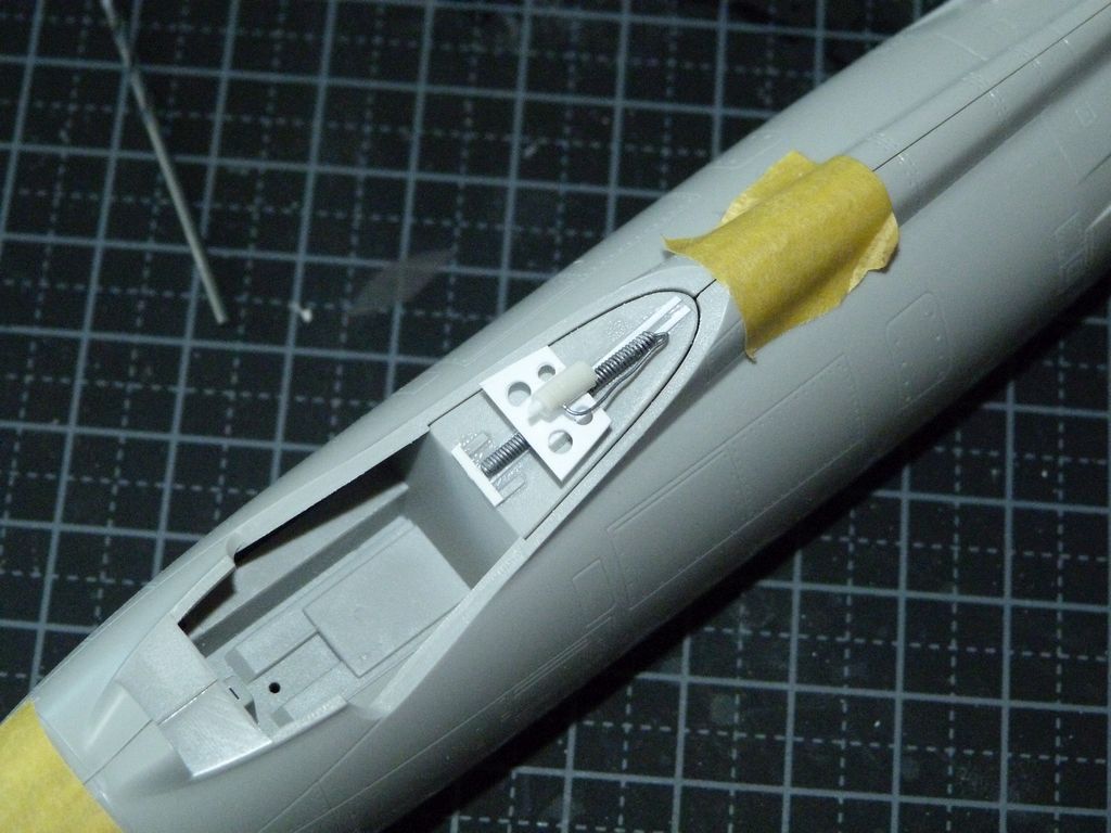

Byggde ett litet bord för motorn som drar huven
P1040676 by Christer Andersson, on Flickr
Och med stängd huv  (som det skall bli) så kommer det nog duga
P1040680 by Christer Andersson, on Flickr
Snart dags för primer i Cockpit!
