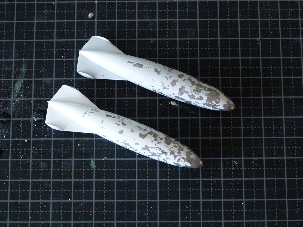

Vi kickar igång det med ett experiment i chippning, för det är ju inne har jag hört.
Jag har sett verkligt fina bilder på fälltankar som är så slitna och skavda så jag var bara TVUNGEN att härma det.

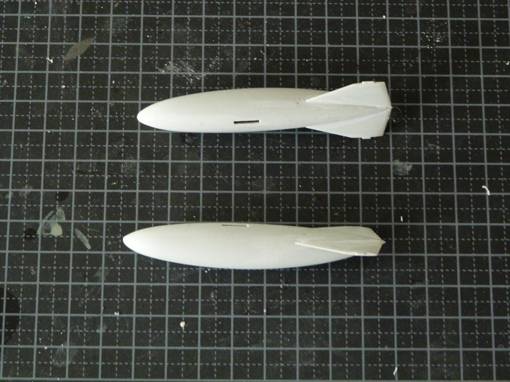

Utgångsläget är ganska spartanskt.
P1040682 by Christer Andersson, on Flickr
Finns inga detaljer alls på tankarna, och dom saknar snedstaget upp till vingen.
Nåja, jag misshandlade dom en smula med fil och sandpapper och fick till ett hyffsat buckligt utseende.
IMG_20160917_081250685 by Christer Andersson, on Flickr
Sen flög det på lite Vallejo metal color och Heavy Chipping Fluid från Mig. Kunde ju tagit hårspray egentligen, men eftersom man alltid måste köpa saker av Ministuff så skaffade jag en sån här flarra. Det gör nog ingen större skillnad egentligen, men man kanske har lite bättre kontroll på var vätskan hamnar med luftborsten än hårsprayets mera spray'n'pray.
Glad i hågen drog jag sen på ett lager vitt och lät det härda en smula.
Sen började jag peta på det, och peta och peta med tandpetare. Förmodligen så lät jag det går för lång tid mellan att chippingvätskan torkade till det vita kom på för det gick inte alls att skrubba bort det med en hård pensel, så tandpetaren användes flitigt.
Efter ett tag såg det ut såhär:
P1040690 by Christer Andersson, on Flickr
Rätt coolt!!!
Men jag skall göra om...
Några missar som stör mig: underarbetet kunde gjorts mycket bättre så det syns några glipor här och där.
Jag borde även lagt på ett lager klarlack innan chippingvätskan för det gick att skrapa ner sig till primer nu. Det var ju inte så jag hade tänkt det.
Nåja, gör om gör rätt!

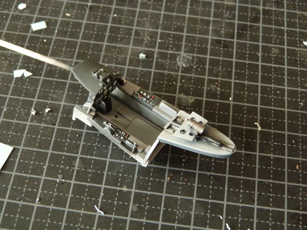

Instrumentpanelen får nog bara den som endast är uppfödd på Matchbox att sucka längtansfullt.
P1040691 by Christer Andersson, on Flickr
Jag pimpade den med lite diverse instrumentdekaler som jag hade i gömmorna så får det duga så.
Cockpit har målats och smutsats ner en smula.
P1040695 by Christer Andersson, on Flickr
Borde ju duga för stängd huv kan man tycka.
