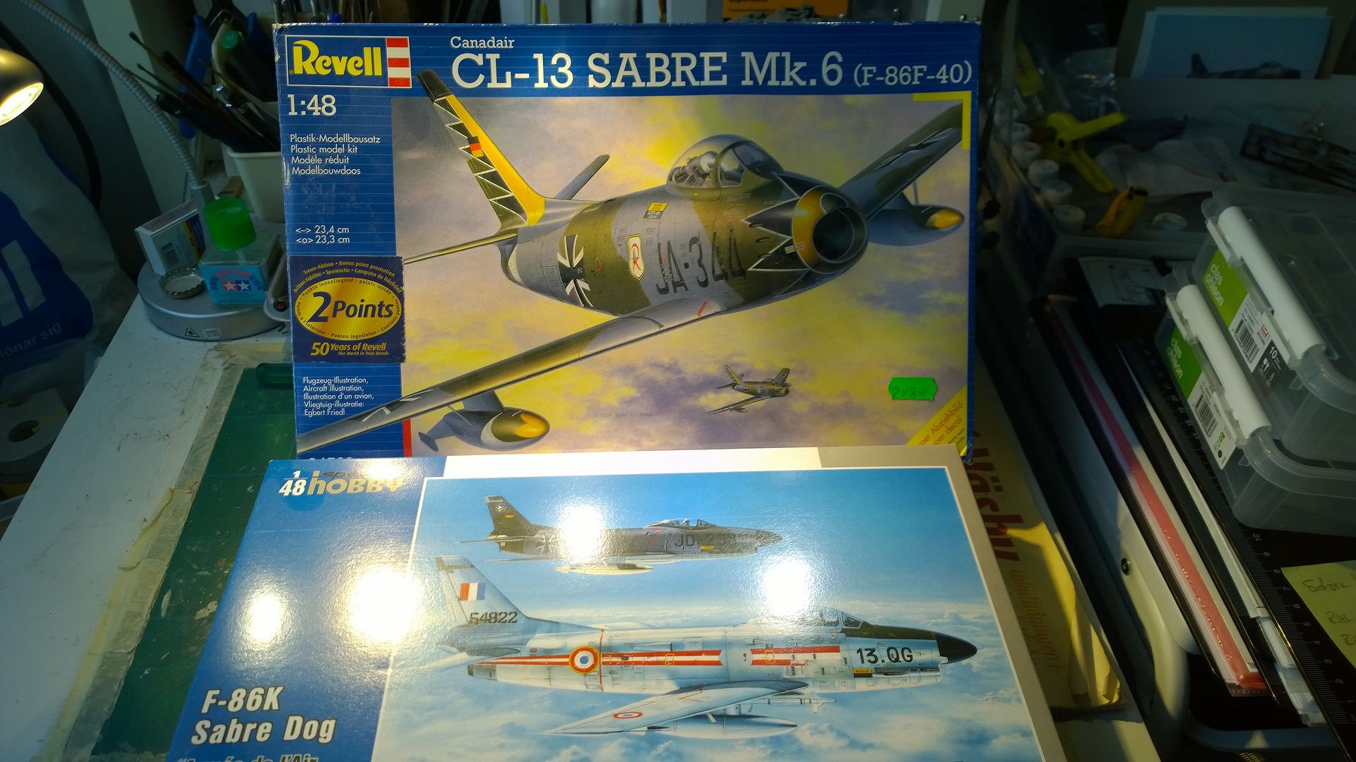

Men eftersom jag har två i stashen och jag har svårt att välja så får det bli två Sabres i detta bygge.
En Canadair CL-13 Mk6 från Revell och en F-86K Sabre Dog från Special Hobby, båda i skala 1/48.

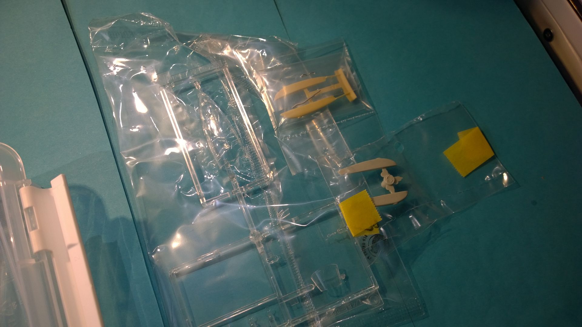

Lite resin och klara delar.

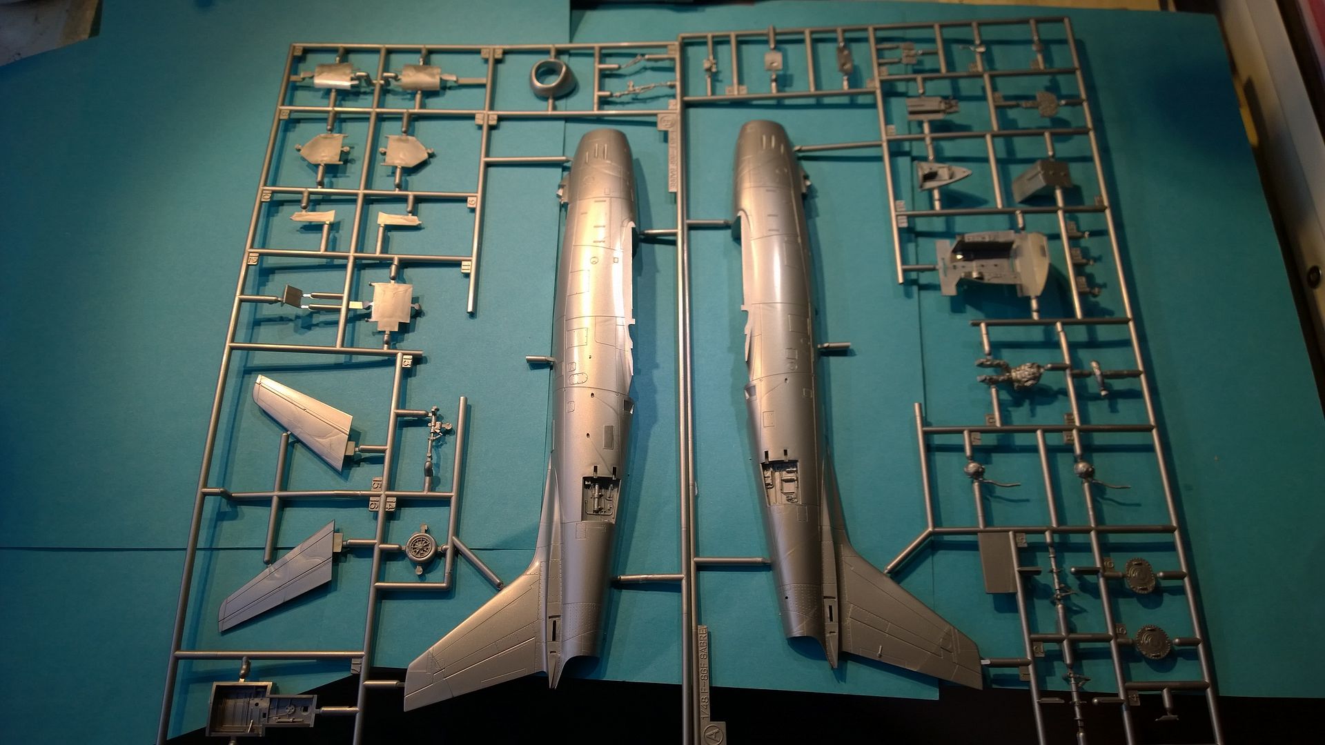

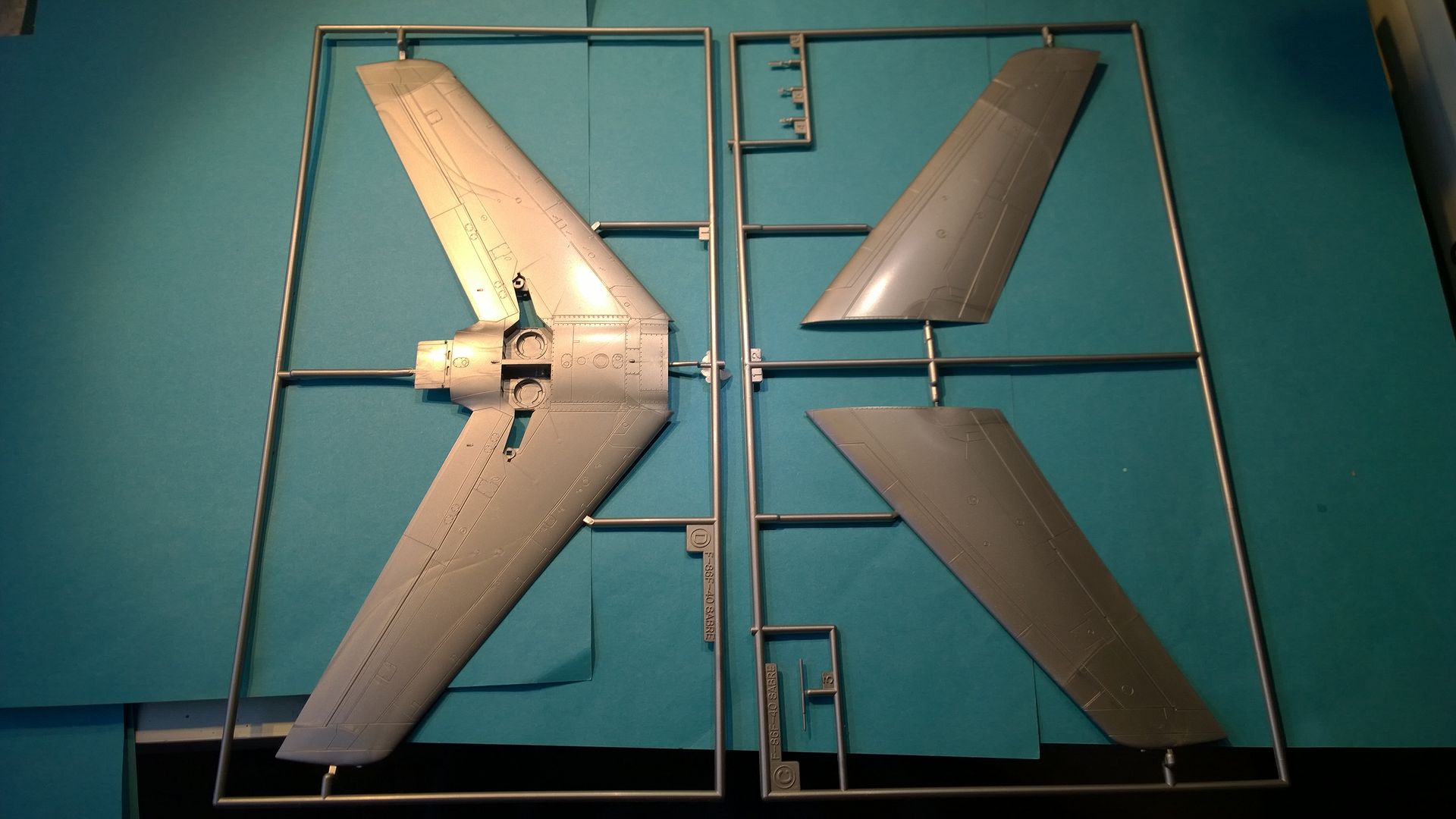

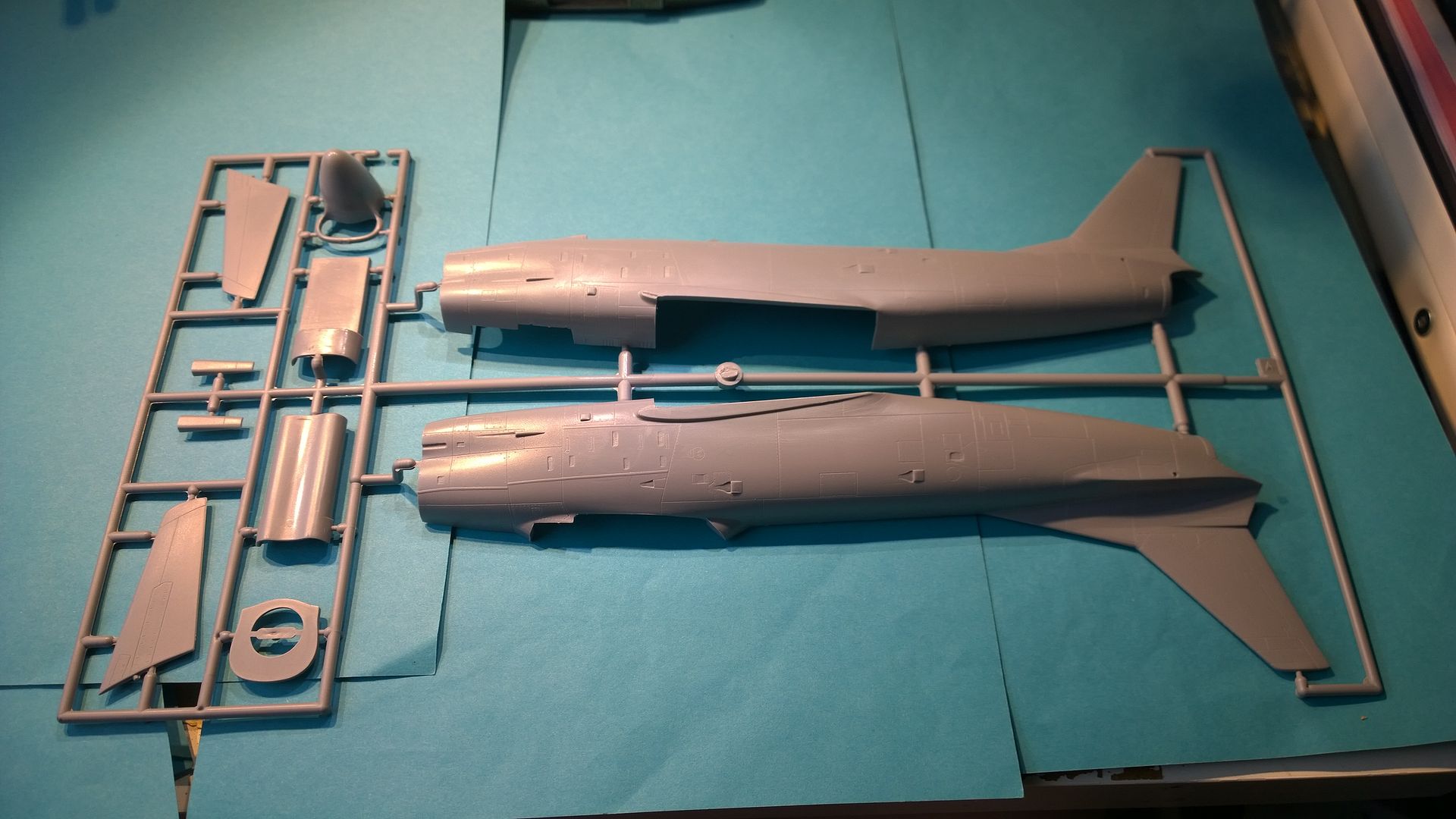

Och sen Hasegawas plast.

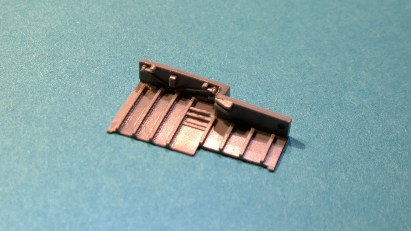

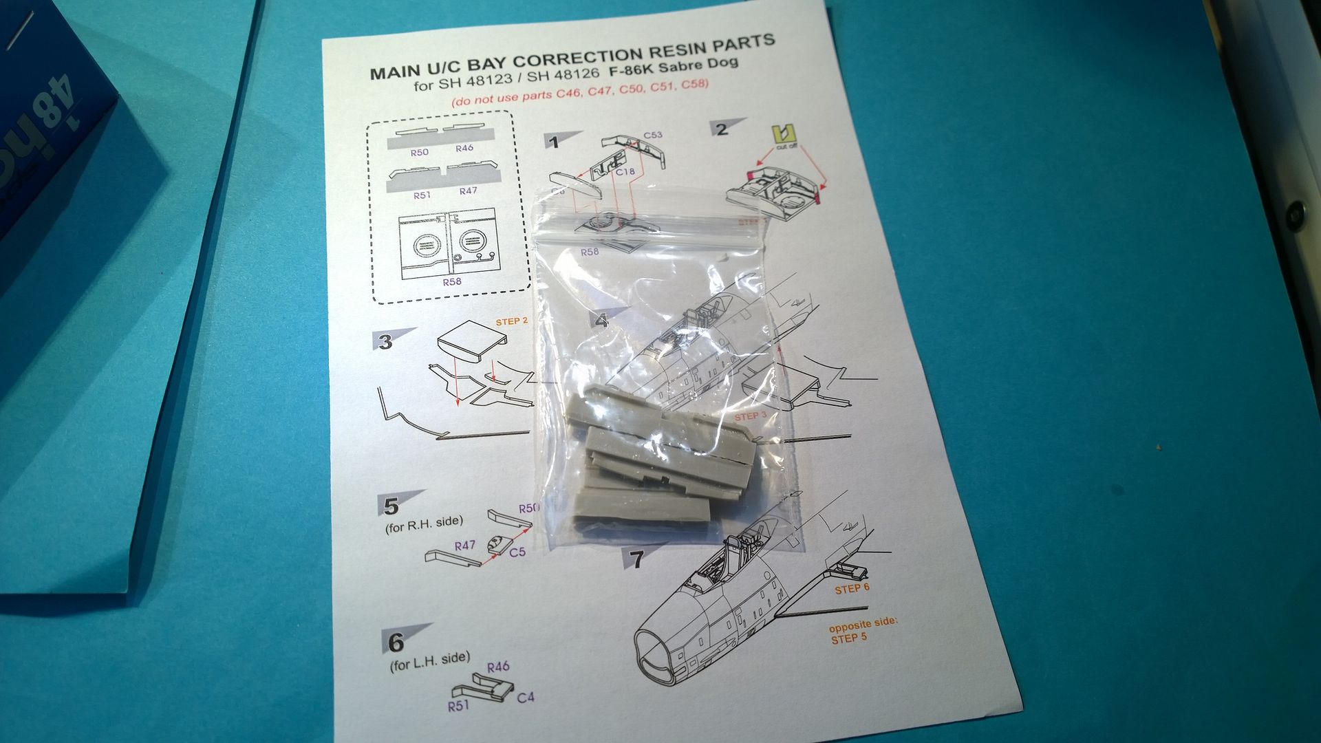

Viktigast av allt.
Korriegerings hjulbrunnar i resin.
Det blev fel på plastdelarna.
Använder man dessa så passar inte vingen i flygkroppen.
Special Hobby var snabba att uppmärksamma detta och tillverkades ersättningsdelar i resin för att rätta till felet.

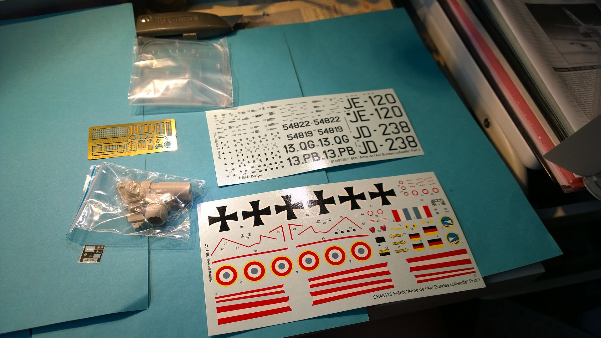

Dekaler, resin och ets delar.

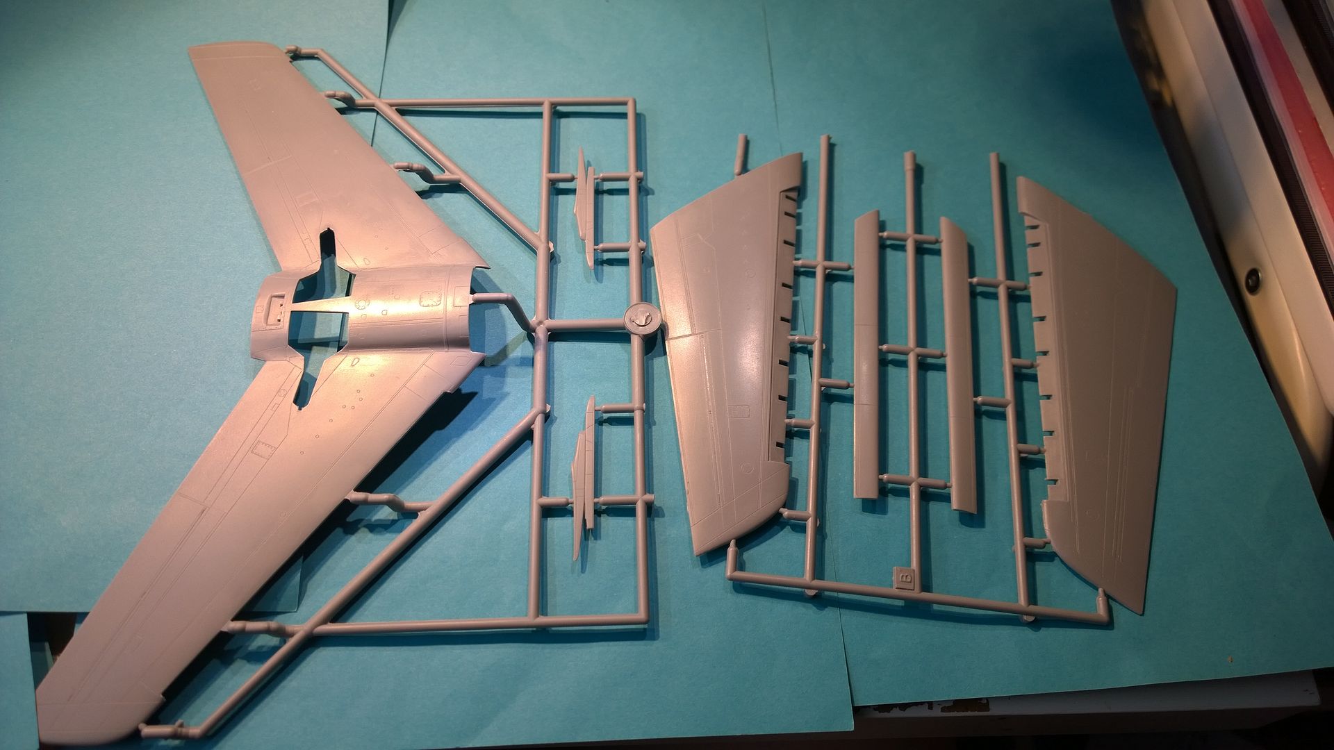

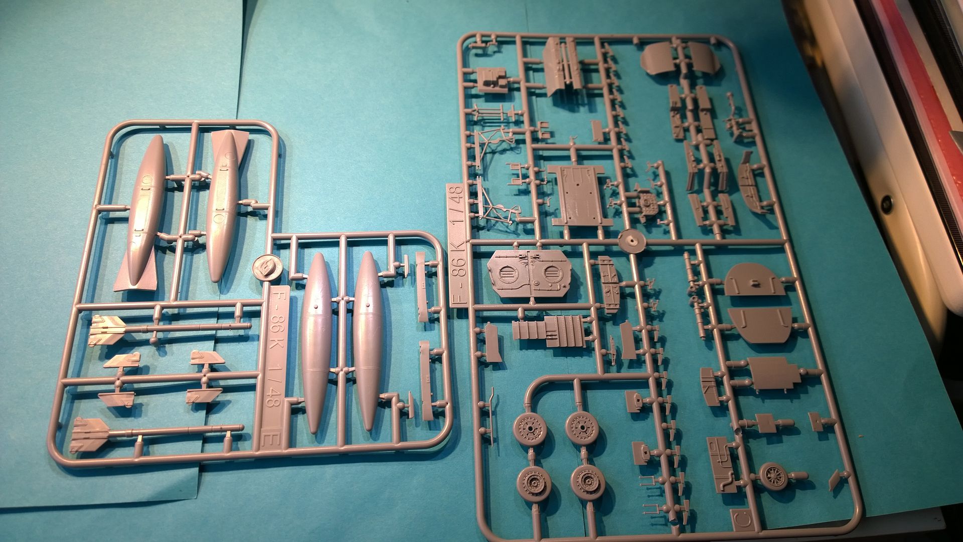

Sen plasten.
Plasten är lite lätt skrovlig på ytan, så allt kommer att behöva poleras upp lite innan målning.

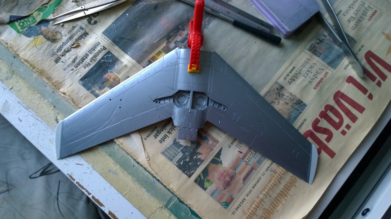

Jag hann påbörja bygget lite i går kväll.
Vingpartiet och fälltankarna är ihoplimmade, och så har jag börjat på insug och utblås.

Vinge med resinspetsar, smaskigt värre det!
Sv: Ett par tyska Sabres
Inlägg av glimturen i sön sep 04 2016, 23:50
Ett skapligt vingklämmande är alltid rätt! Very Happy

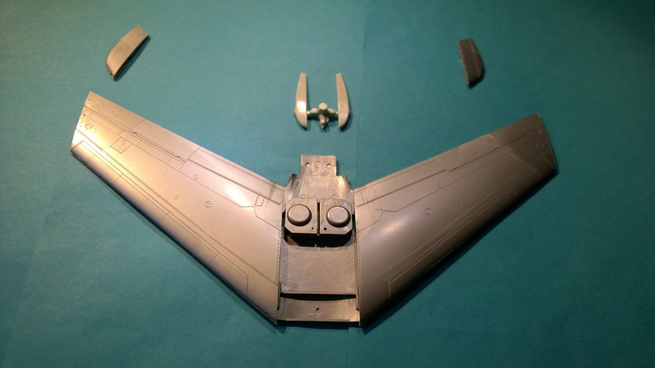

Lite har hänt på Sabren under helgen.
Vingspettsarna har kapats och ny har limmats på.
Revell lådan innehåller två uppsättningar nya spetsar.
Resin från Hasegawa och plast från Revell.
Jag valde att ta de i plast från Revell.
Jag planerar att bygga lite cockpit till kvällen.

Ett utmärkt val!
Såvida det inte handlar om superdetaljering är plast det bästa. Very Happy
Inlägg av Marlin i mån sep 05 2016, 11:11
Tack Matt. Very Happy
Plastdelarna ska slipas ner lite, men resindelarna var lite för tunna.
Så jag valde att slipa ner istället för att bygga upp.
