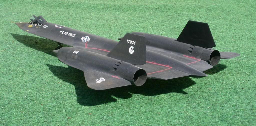

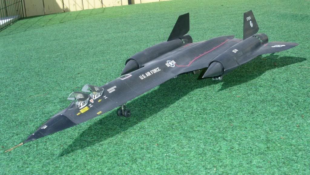

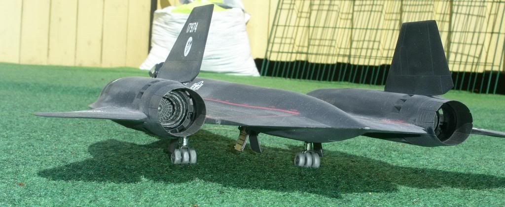

Hej!
Några experiment med solljusfoto, tagna på terrassen för en liten stund sedan. Får försöka lura i omvärlden att USAF visst har flugit SR-71 från gräsfält....
Modellen är Testors/Italeris 80-talsklassiker, uppiffad med resin från Tally-Ho (yttre utblås), Aires (modifierade F-15 utblås som inre del av EBK), och True Details (hjul och cockpit) samt etsdelar från Tally-Ho (galler på motorgondolerna).
Samtliga panellinjer omristade, nästan ett måste eftersom detta är en modell som äter spackel. Utblåsen är egen lösning, originaldelarna är på tok för grunda, så jag kombinerade EBK, turbin och flamhållare från Aires F-15E-set med Tally-Hos yttre del. Hyfsat resultat, men strax efter att jag blev klar med bygget släppte Cutting Edge kompletta utblås...
Målad med egenblandad kombination av svart och mörkblå med lite metallic i, sedan rejält nedmattad. Nosen, som i verkligheten var en utbytbar behållare för nyttolast, lät jag vara blankare för kontrastens skull. Dekaler från lådan, fungerade bra med Micro Sol och Set. Solvaset var lite för starkt ddock så jag fick byta färgschema efter att ha löst upp de röda low-viz markeringarna.
Så ja, nu skall jag slipa båt (1/1) igen!

Mycket fina bilder, Anders, och mycket snyggt bygge! Trevligt att läsa om vad du gjort också!
SR-71 tillhör väl en av de där kärrorna jag gärna vill lägga till min samling!

Titta den blev bra i dagsljus åsså Very Happy

Tjusigt!
SR-71 är ett läckert flygplan men rackarns svår att fotografera om man vill få med hela maskinen. Den är så väldigt långsmal.
Ser jäkligt läcker ut i soljuset.
Saknar egentligen bara alla uppsamlingskärlen som brukar stå under SR-71 eftersom de läcker som såll när de står på marken.
Men vad är det som hänt med däcken på vänster huvudställ? Har piloten panikbromsat? Embarassed
Hoppas få se lite fler bilder på Blackbirden.

Snygg Sr-71:a Det blir ju bra bilder i solen, tufft med en Sr-71:a på ett gräsfält.
