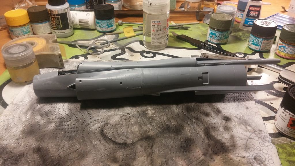

Tack ska ni ha. Här har kroppen limmats. Hur man än gör får man glipor. Fram med spackel och olja armbågarna. Spacklet syns inte så bra på bilderna, använder superlim som spackel. Tycker det är lättast att ritsa snyggt i sen. Är en del spackel på denna...
Nu ska jag snoka i Jannes viggentråd, tänker planka hans kalkonfjädrar rakt av. Och lite annat.

Åhå? Det är så det byggs alltså. Snajsigt!

Snyggt jobbat!
Jag kör också med CA-lim för små glipor och upplöst gjutstam för lite större lagningar. Jag har mer eller mindre gett upp att försöka ritsa paneler i mjukt spackel, faktum är att jag har nog bara lyckats få till snygga panellinjer då jag har använt CA-lim
scratch  ...så är det nog

Snyggt! CA är nog rätt vettigt, nåt jag borde använda oftare! Smile
